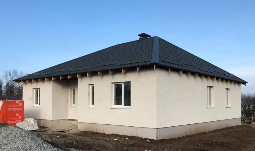

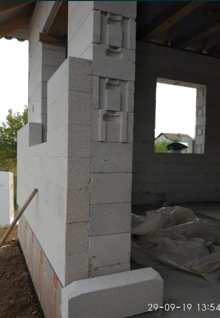

Аэрок Энерджи утепление стен газобетоном 150 мм. опыт монтажа и впечатления.

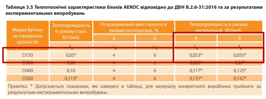

для фасадной ваты плотностью 100 кг/м3 - теплопроводность для условий Б 0.048.
то получим теплопроводность для плотности 150 - от 0,47 до 0,58
Но! ===>
Вывод - энерджи теплее
Вопросы есть?:lol:
Вывод - энерджи теплее :o Так как, вата 100% живой не бывает и при намокании до 5%, коэф. увеличивается до 0,7 (как писали выше).

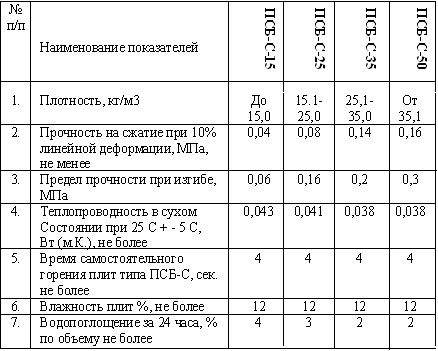

Ну и не намокает только лишь практически...
Только лишь 2% влагопоглощения за 24 часа.
По объему.
Т.е. в 1 м.кв ПСБС, толщиной 100 мм, вмещается 2 литра воды

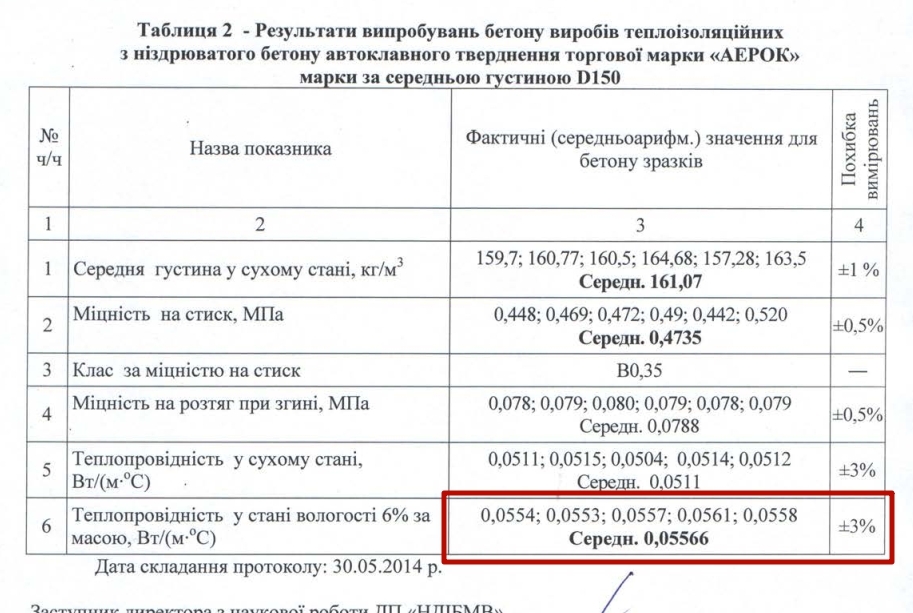

Вот данные по Енержи, в том числе данные испытаний.

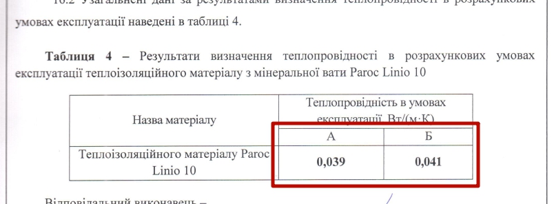

Вот данные испытаний по одной из моделей ваты Парок.
Если сравнивать именно эти два варианта, то для условий Б при равной толщине утеплителя вата эффективней на 36%.

По монтажу. Блок монтировался на стену на клей-пену для ГБ Титан. На тот момент это был единственный сертифицированный клей. Наносили его только на ту сторону, которую приклеивали к стене. Строители сказали, блоки нормально стыковались. Пенить швы между ними нет необходимости, они закроются штукатуркой. А если не вешать на фасад клинкер или еще что тяжелое, то и грибовать не особо надо. Если пена нанесена правильно, блоки оторвать от стены невозможно. Вот фото с объекта, сами выбирайте по какому варианту сделано. Сделали за два дня, площадь дома 140м2.
Я еще раз говорю, что я не против минваты на фасаде. Просто надо просчитать для себя все ньюансы.
