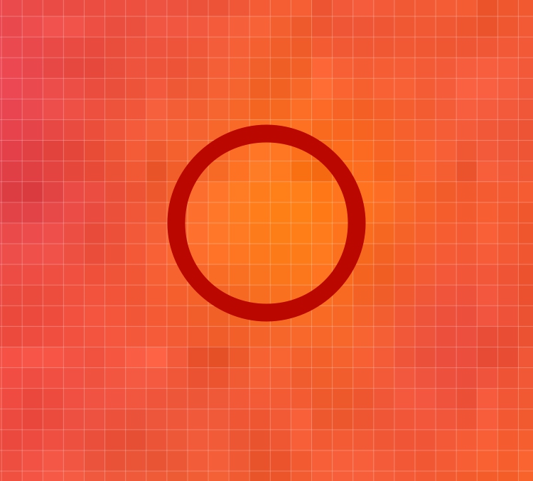

Термограммы не приведены к единому диапазону температур. Все термограммы выполнены с большим отклонением от перпендикуляра к исследуемой плоскости. Термограммы с южным фасадом "смазаны" солнцем. Температура в области дюбелей выше, что свидетельствует о более интенсивном тепловом потоке в этих местах, чем по остальной глади стены. Но это можно спрогнозировать и без необходимости выполнения термограмм.
Как то не понятно почему окна почти той же температуры что и поверхность утеплителя!?
Мне ещё было интересно не светятся ли швы при кладке энерджи... вроде не видно! С дюбелями - всё прогнозировано!
А я вижу (если верить фото) температуру наружной поверхности стены около 0 при уличной -18, что кажется мне нереальным.

На жаль , не знав яа правильно вести термозйомку. Тепловізор був на обєкті всього декілька хвилин.
Напевне це сонячна сторона , і данне місце нагріте сонцем.
Слишком далеко для таких деталей, и под болшим углом. Надо бы ближе сделать, тогда можно бы было делать более обоснованные выводы. Пока только предположения можем делать.
Для такого расстояния чтобы увидеть швы нужна матрица с бОльшей разрешающей способностью. Либо подходить ближе.

Ну если дюбеля видно то и швы тоже бы были видны, я так думаю!
И, не думал, что дюбеля так светить будут... Кстати, а что за дюбеля? с головой или обычные?

Дюбеля з термоголовкою. Коли ходив навколо будинку , то підходив і ближче , швів видно не було.

Тепловизор не измеряет температуру, а только показывает разницу между Т на поверхностях в кадре, ну и в зависимости от калибровки может рассчитать примерную Т поверхности, но это очень не точно обычно.

Не не так. Если шов например 2мм а голова дюбеля 70мм, то если мы посмотрим на какое к-во точек матрицы проецируется пятно диаметром 70мм, то увидим грубо около 8 точек.
Это означает, что с расстояния с которого сделано фото, на 1точку матрицы попадает усредненная температура фрагмента размером около ~9х9 мм (70мм/8точек), детали размером в 2мм будут взяты в расчет с остальными 7мм глади стены как их средняя темпрература. Поэтому либо подходить ближе чтобы 2мм деталь проецировалась на более чем 2-3 точки матрицы, без усреднения с поверхностью газобетона, либо использовать матрицу с бОльшим разрешением (что сильно дороже).
