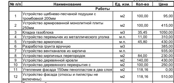

Здравствуйте
Хочу начать строительство в этом году, и строители выставили такие расценки - на фото.
Есть смысл торговаться или вполне адекватные при заявленном хорошем качестве работы? Спасибо
Здравствуйте
По ценам не подскажу, но пару моментов прокомментирую. Утепление фасада пенопластом в два слоя - это какое-то глупое новшество. В техкартах производителей ССС ничего подобного не рассматривается. И второе - вы плиту не заглубляете? У вас основа чистый песок/скалистый грунт и низкий УГВ?
На Утепление в 2 слоя не обращайте внимания, там нули стоят, это неправильная позиция.
Плита будет заглубляться, основа - суглинок, УГВ очень низкий.
...Плита будет заглубляться, основа - суглинок, УГВ очень низкий.
Если плита заглубляется, то в смете нет стен цоколя. Не газоблоком же от плиты кладка начнётся...
