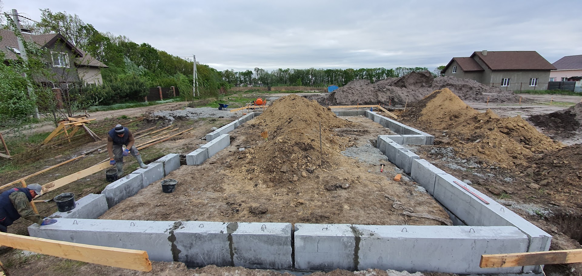

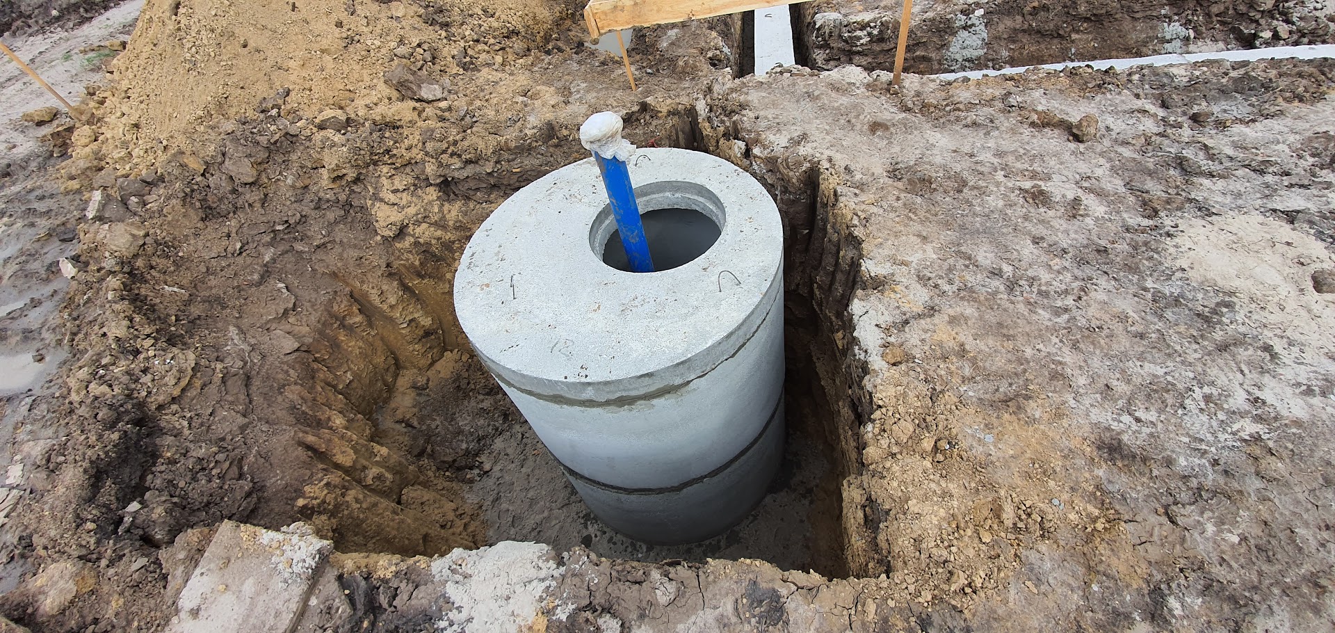

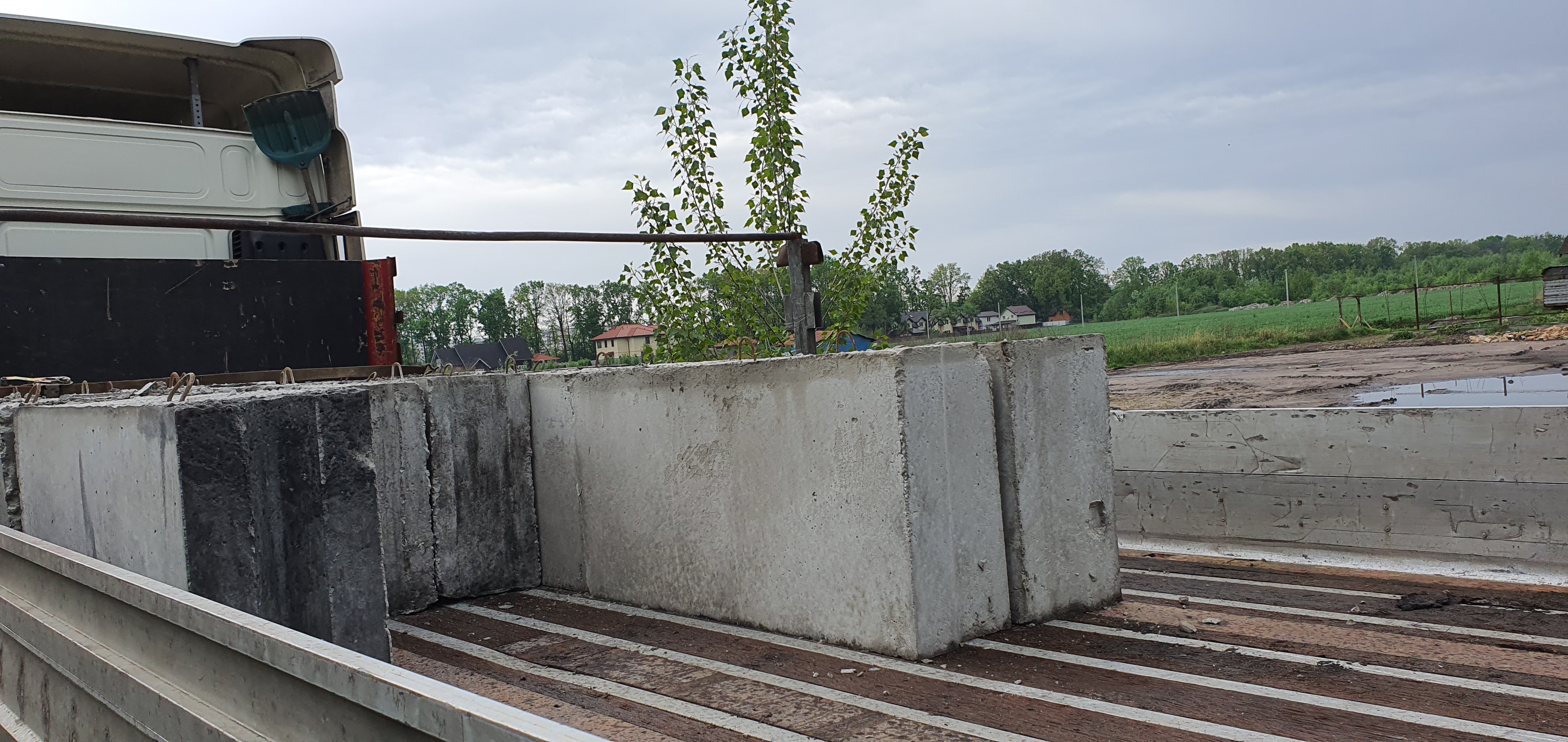

Сегодня был насыщенный день привезли блоки и кольца на скважину, сегодня же все это установили за день до этого залили пятку. Как говорят строители из земли вылезли))))
А вы сначала скважину сделали и потом ее обкапывали ? Или сначала яму выкопали?
сначала скважину

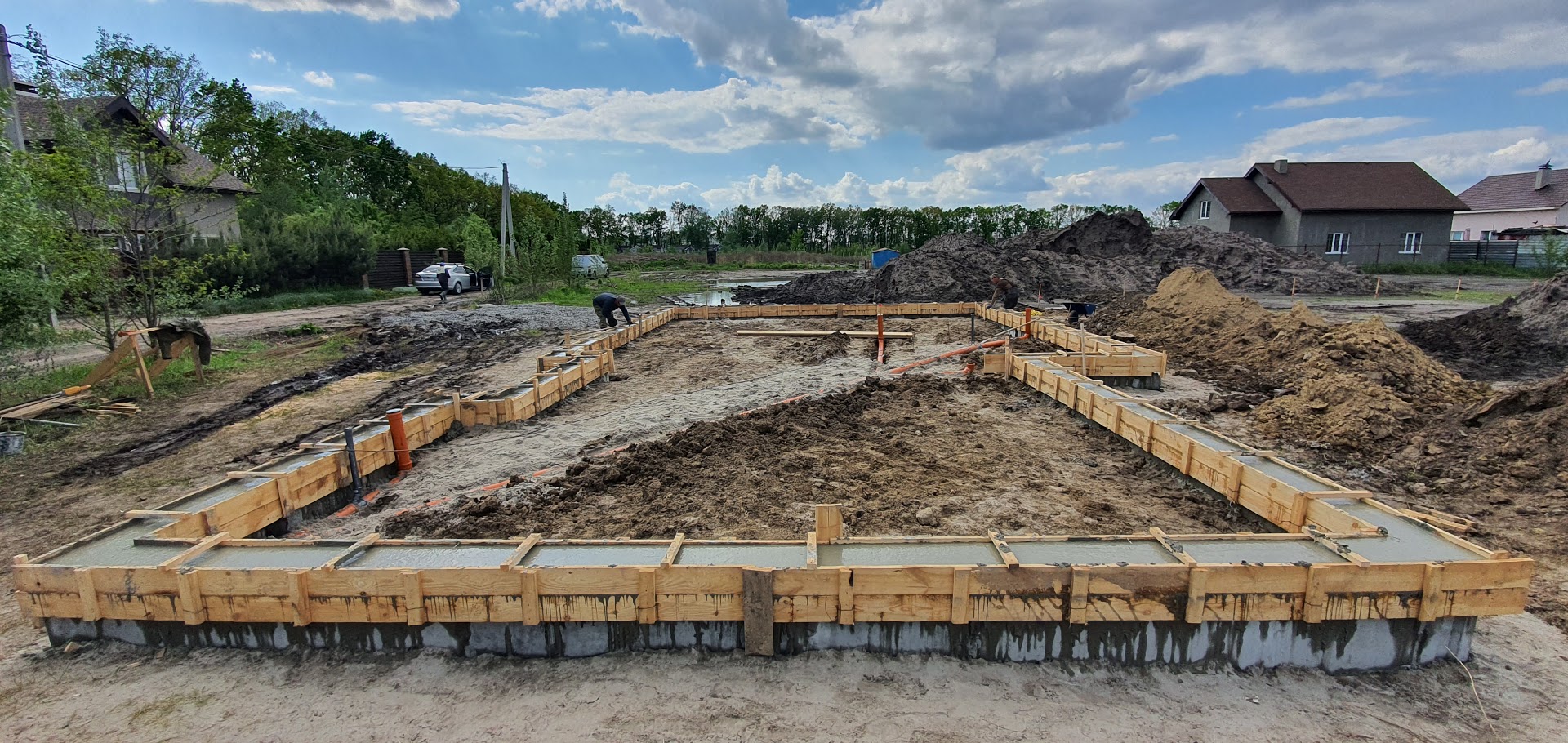

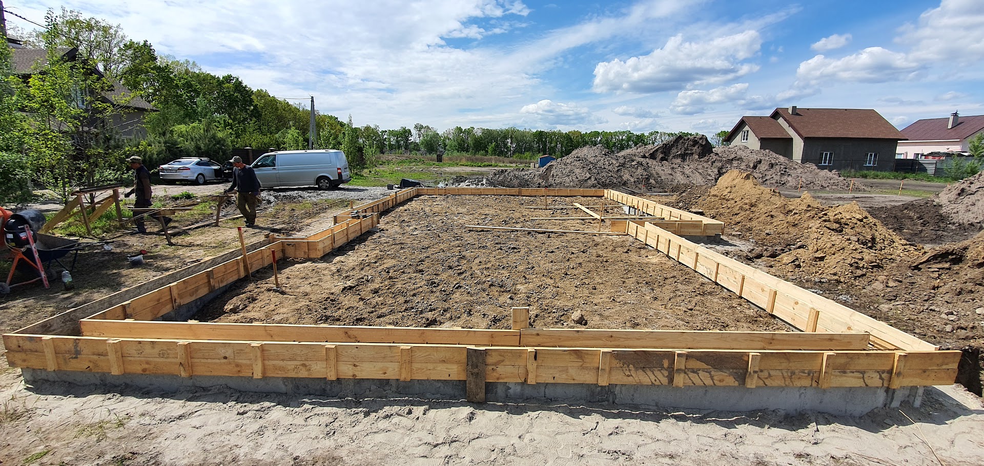

Дождь немного сбил темп) сегодня выставляют опалубку под верхний армопояс

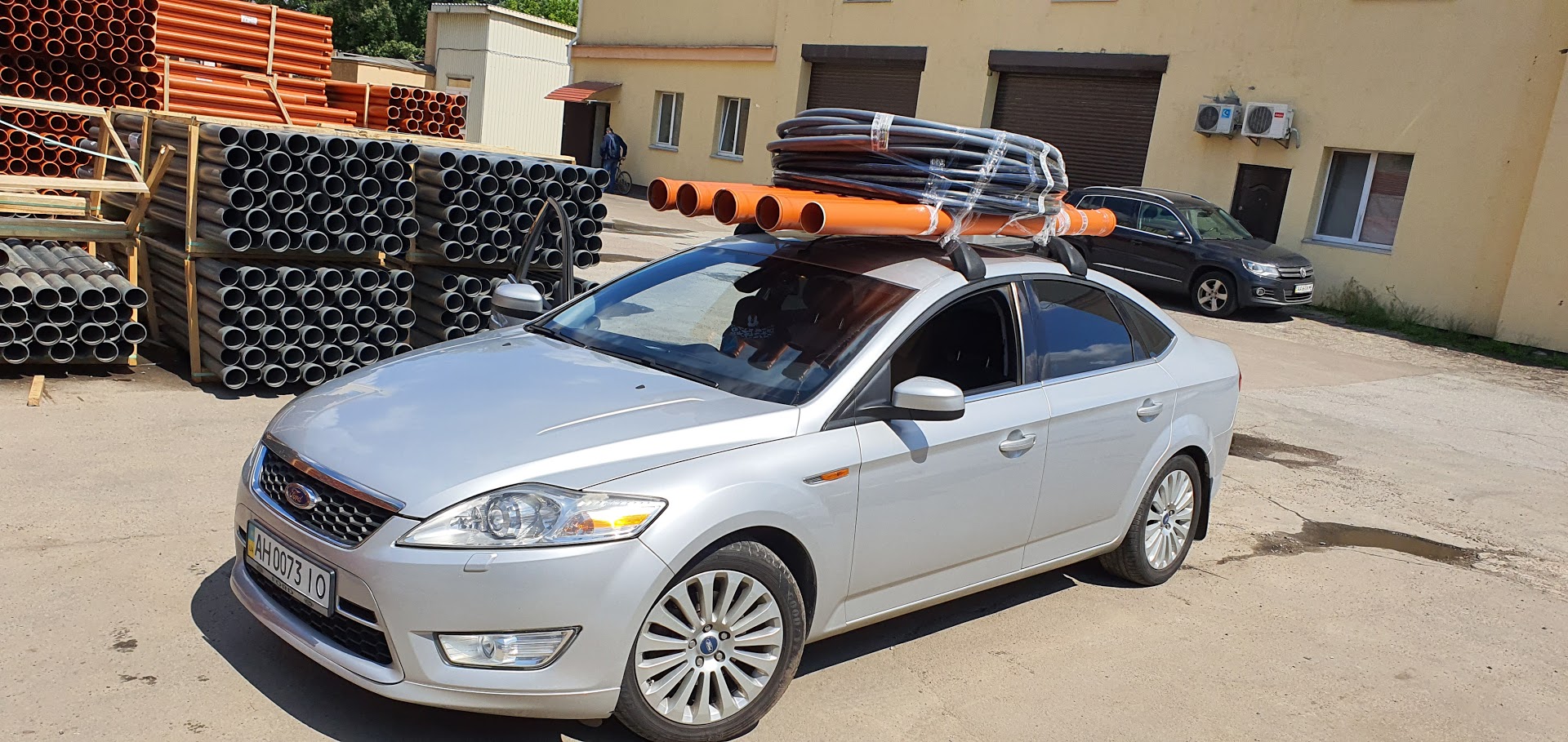

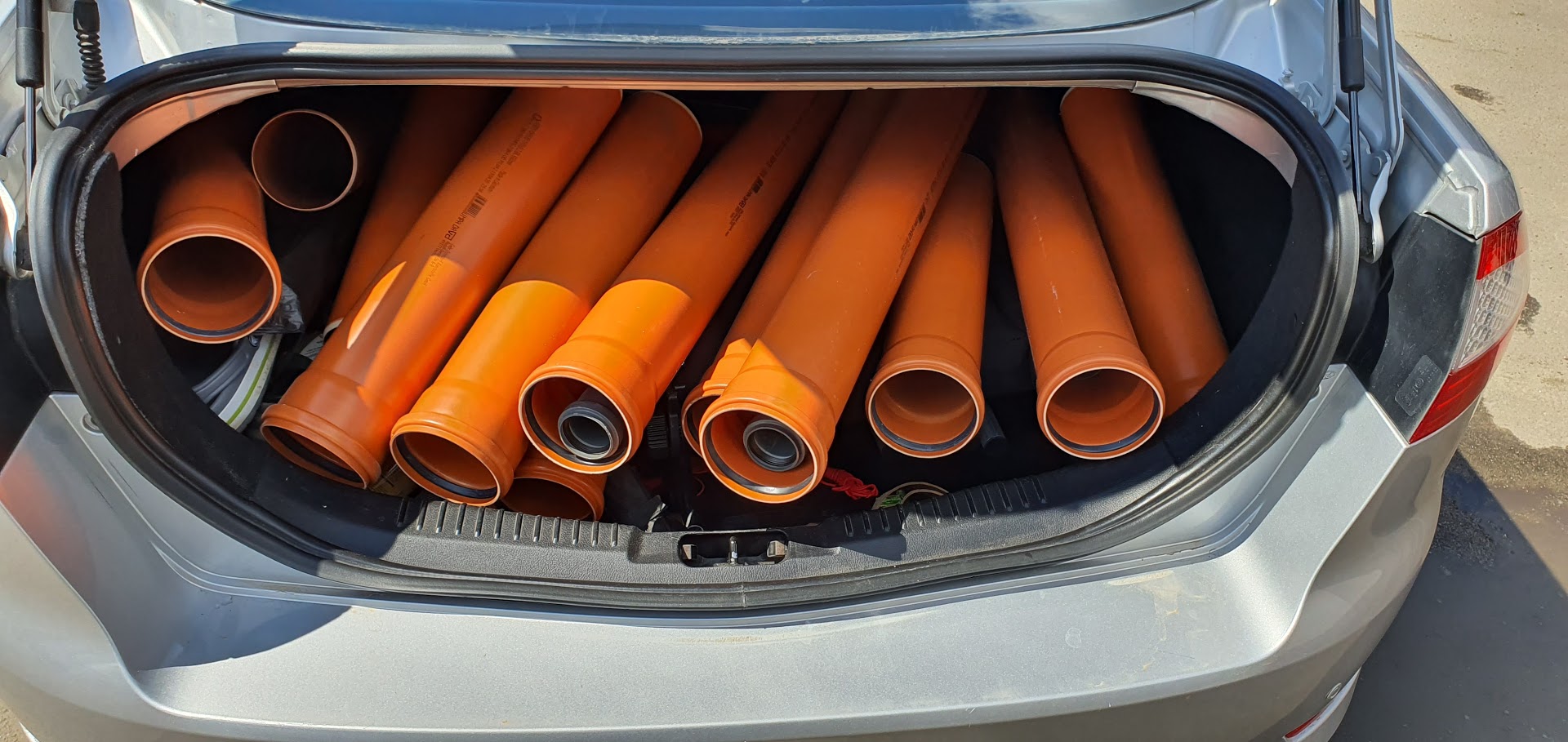

Вопрос в студию, подскажите где по хорошей цене купить трубы на каналью, а то мне насчитали :shock:

- ребята из Аквабазис пробурили скважину 54 метра (сразу видно профи, приехали в срок, привезли все необходимое с собой, за пол дня не смотря на дождь выполнили работу:good:) Обустройство приямка будет чуть позже (опишу в теме)
Покажите что насчитали, может оно так и стоит.

Обратную засыпку делали? Трамбовали?
как раз этим занимаемся
Уже купил немецкую трубу, вроде не плохие цены товарищ подсказал на порядок дешевле чем в эпицентре

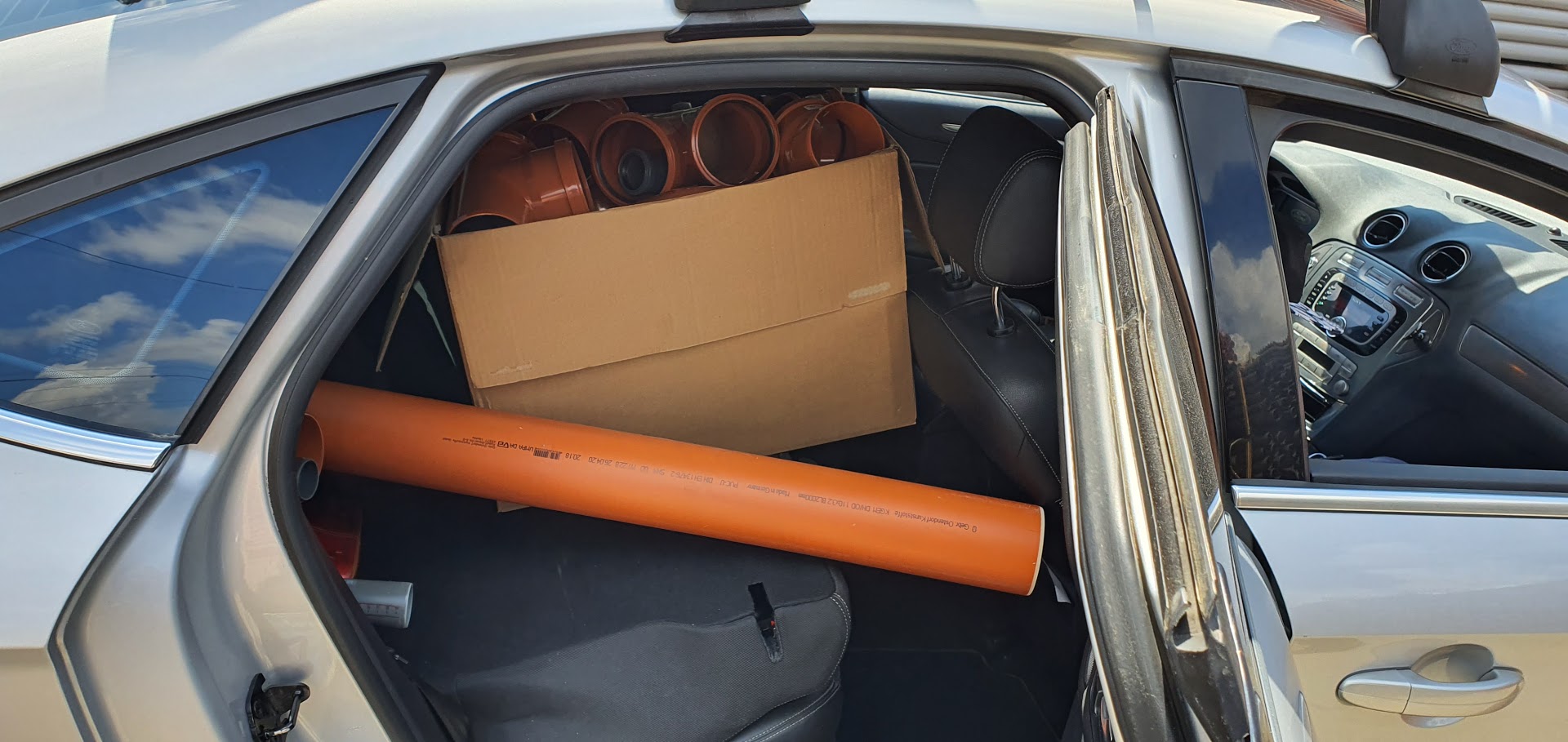

Сегодня затарился трубой (наконец то понял зачем мне релинги:lol:)
Пока раскладывали трубу приехал бетон, залили и провибрировали....
фундамент растет потихоньку...
...на порядок дешевле чем в эпицентре
Именно на порядок? Я бы прикупил...:)
А раструбы не высоковато выпустили? Их желательно выводить заподлицо с полами по грунту. Либо заподлицо с чистовой стяжкой, если полностью уверены в их точном позиционировании.
в личку скину контакты
раструбы подрежут, на фото не законченный вариант...
в личку скину контакты...
Не нужно. Это был стёб. На порядок - это в 10 раз...
