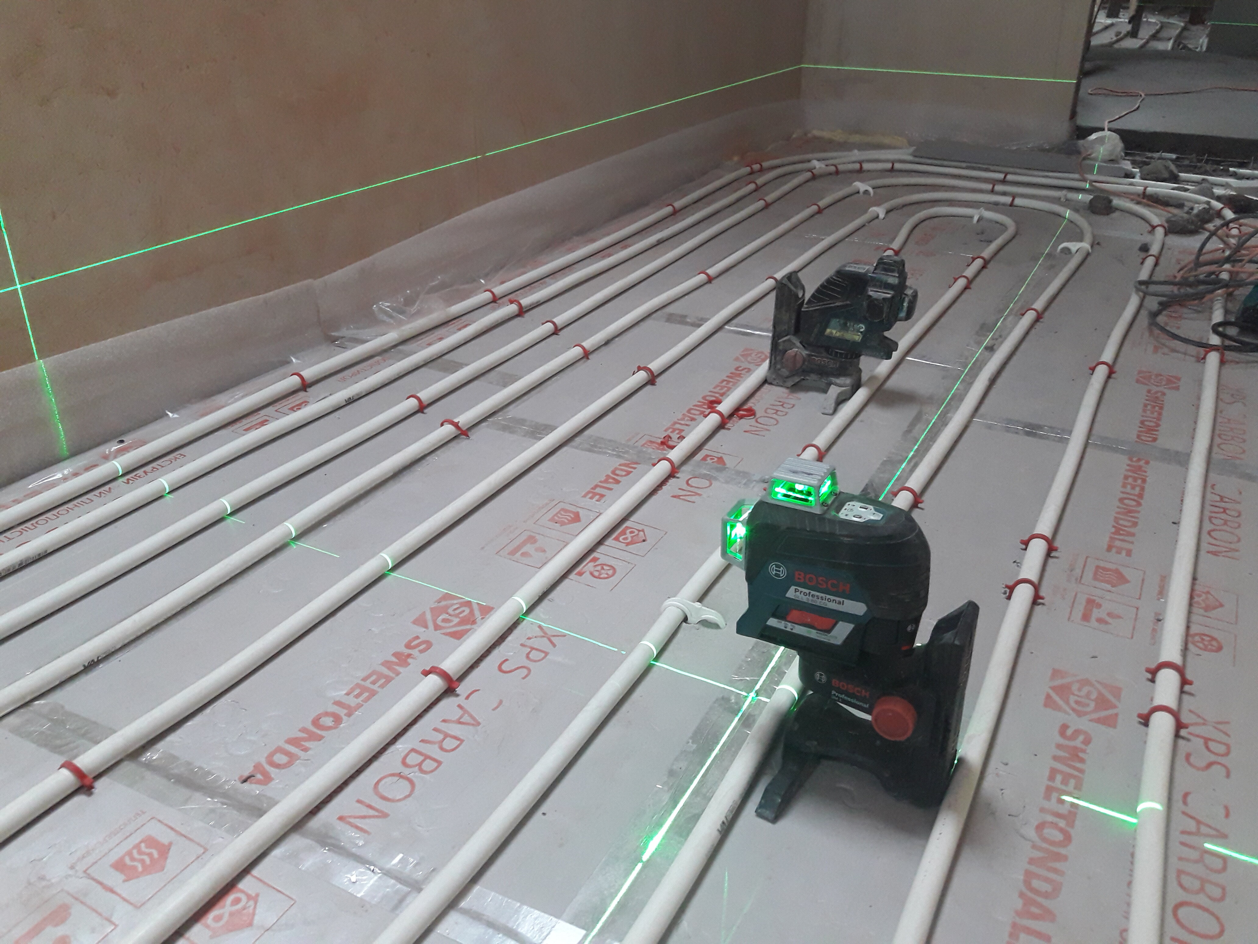

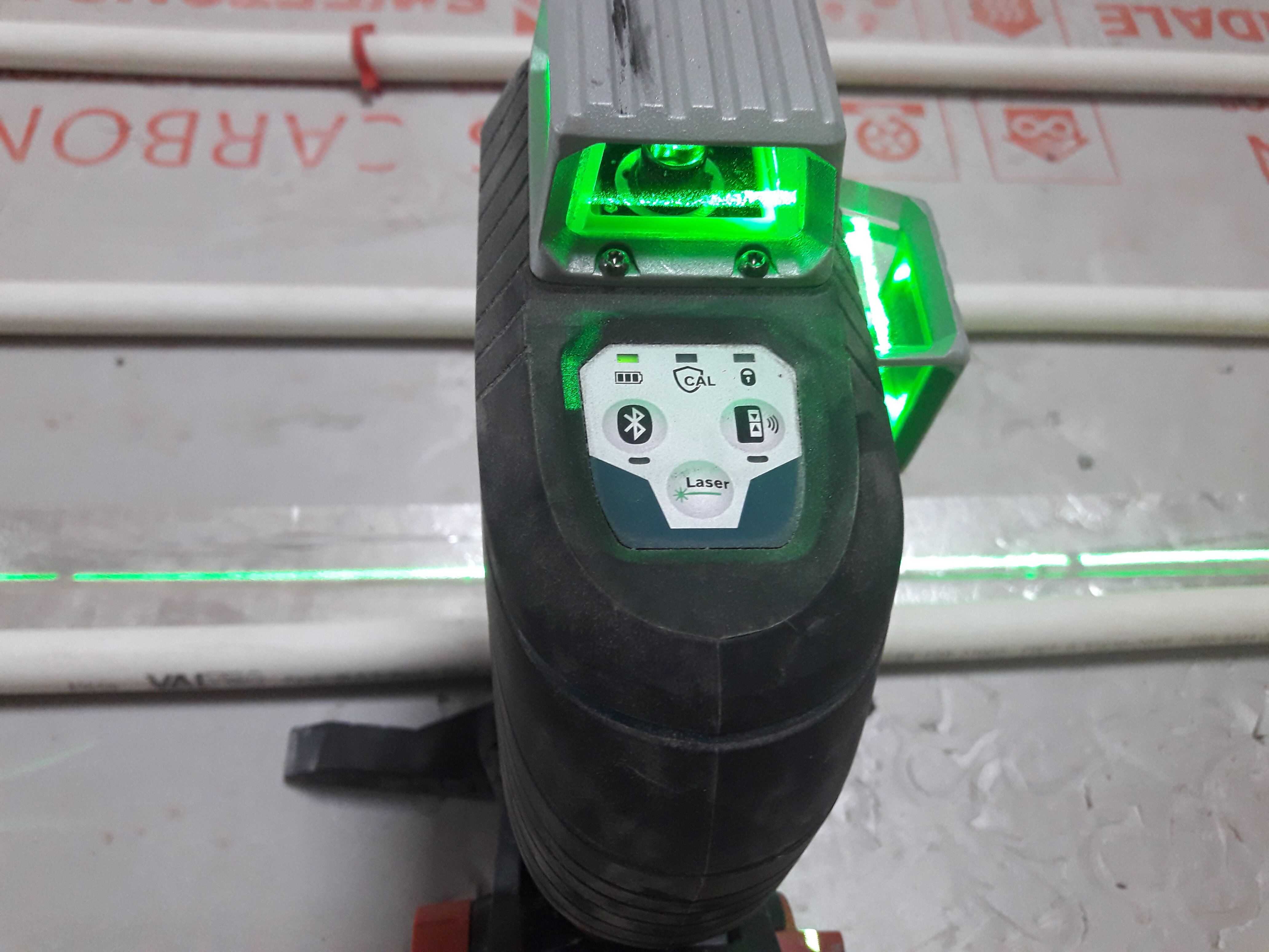

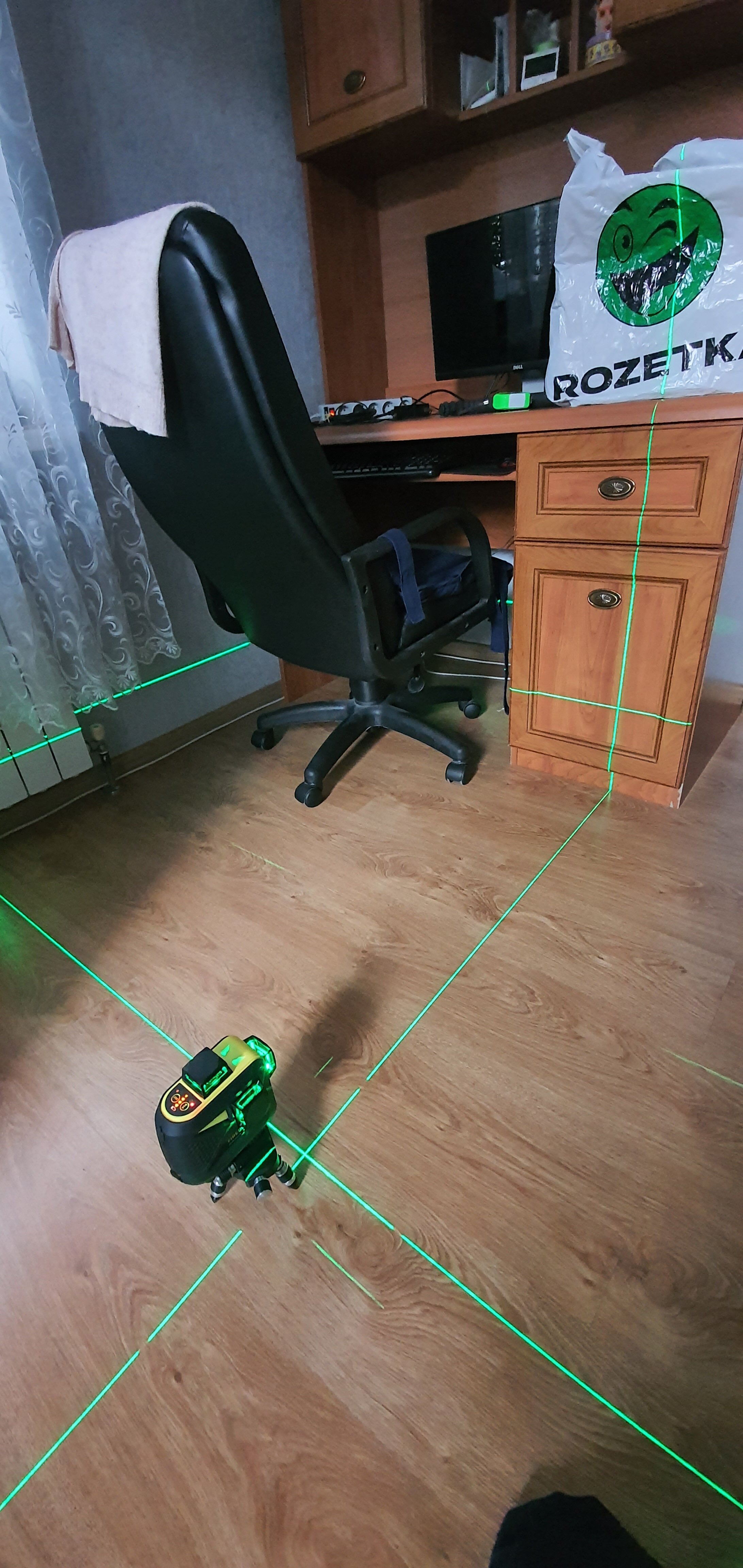

Купил себе уровень) строители мои не оценили:lol:
Тоже хочу. А он с приемником? И сколько вышло?
Вот так просто заказали на Розетке и купили лазерный уровень???
Я в представительстве Боша штук с 10 проверил пока подобрал более-менее точный на помощь своему старичку.И это Бош самая крутая на сегодня модель,даже с блютузом.
Не на розетке, заказал у ребят которые измерительным инструментом занимаются, я его проверил (крестики сошлись). У моих строителей более старая модель этой же фирмы)))
Ну похвастался Василий.:) Я тут недавно пару объектов вёл - фундамент, полы по грунту. Бригада бетонщиков была укомплектована очень уж не дешовым оборудованием. Нивелир у них был Хилти с приёмником и зарядным. Стоимость почти 50 тыс.грн. Это я случайно узнал. Заказчик поинтересовался у меня сколько же такая игрушка стоит. Я назвал полторушку. Там один кофр долларов на 300 тянет. Оказалось чуть недооценил... Помню свои мучения по работе с китайским нивелиром с приёмником. Тут конечно совсем другой уровень. Работа в удовольствие.
