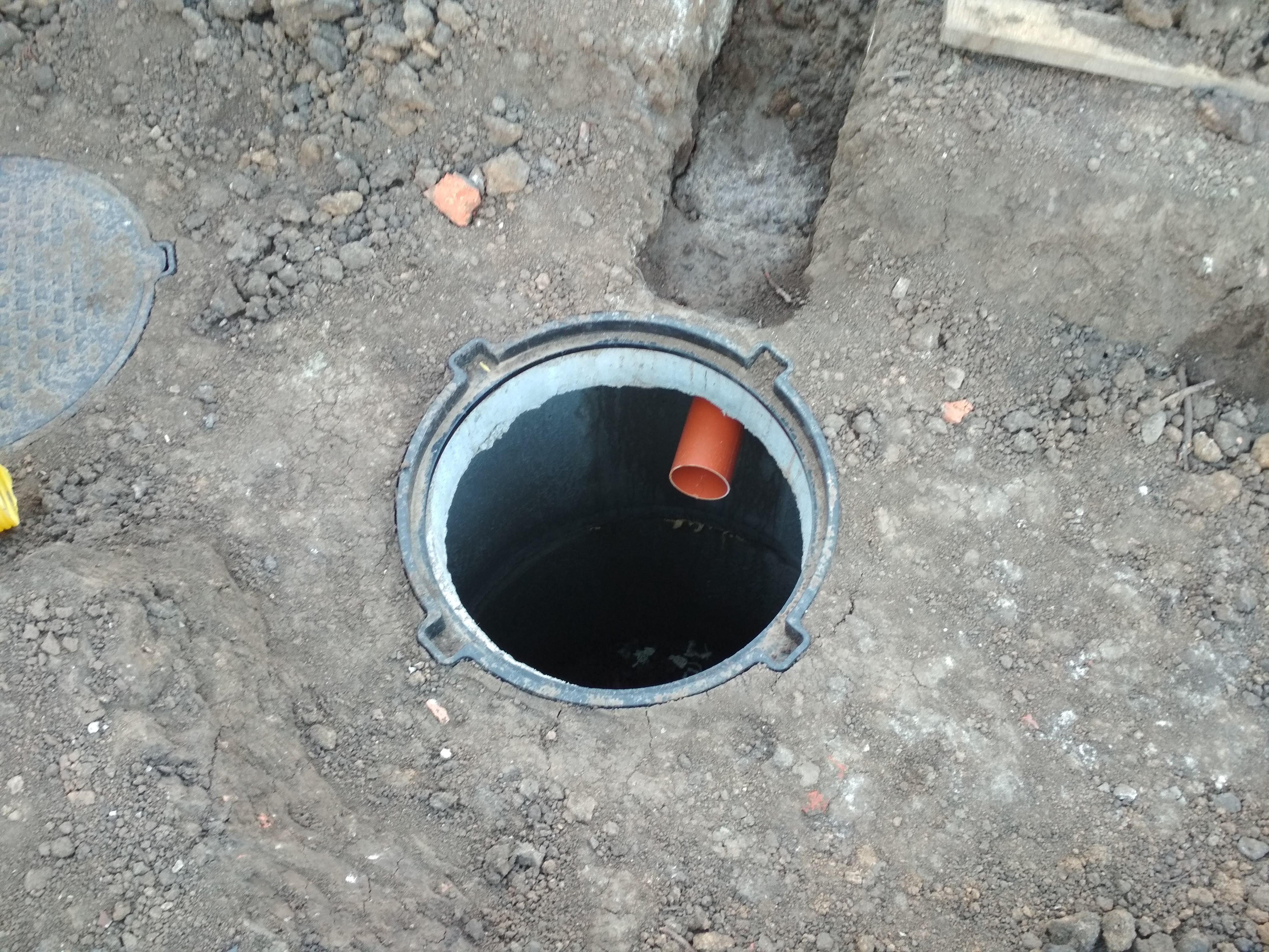

600 литров, если туда же будет выводится вода с крыши - будет набираться в любой крупный дождь
А кудой насос будет выкачивать избыточную воду? есть уклон по дороге ...или...?
да, у меня весь участок наклонен к дороге, если что можно будет на дорогу или дренажное поле какое сгородить
Если по итогу дренажа нет, то под плитой скапливается - бассейн! И дренаж работает наоборот - скапливает воду под плитой!
дренаж должен работать в правильном направлении, каналы делались под нивелир с уклоном 1-2 см на метр. На данный момент в дренажах сухо как в гробнице фараона.

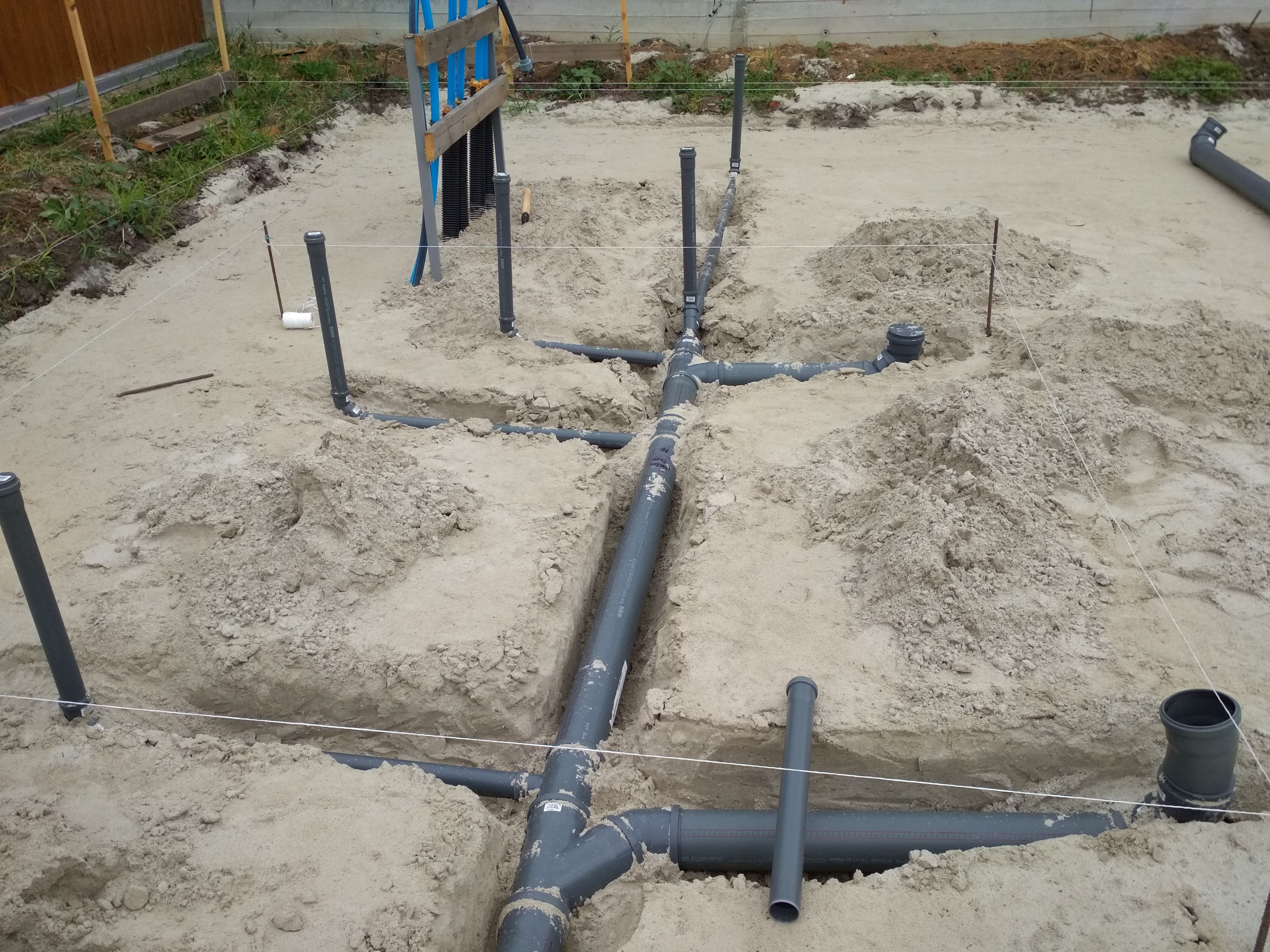

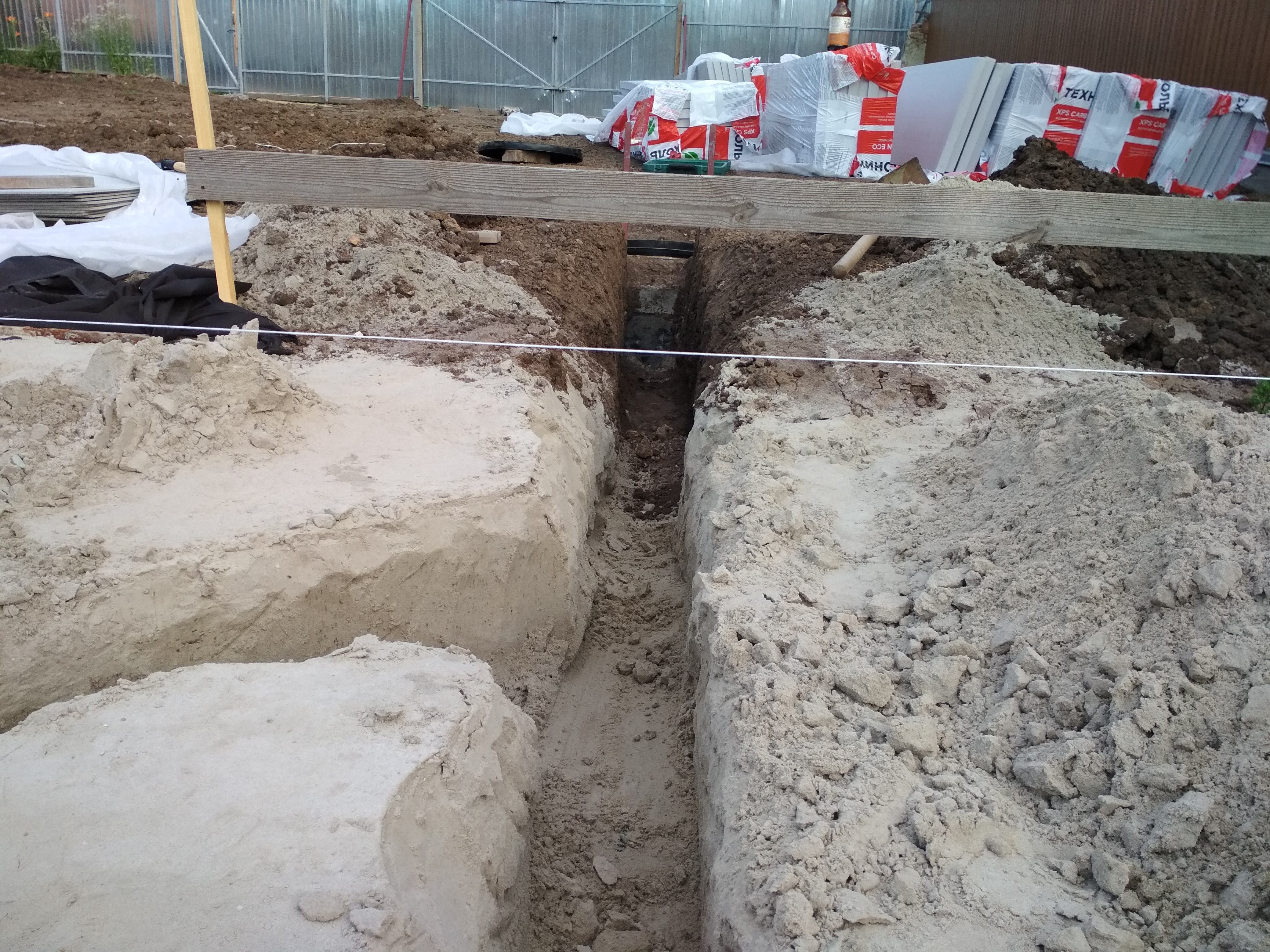

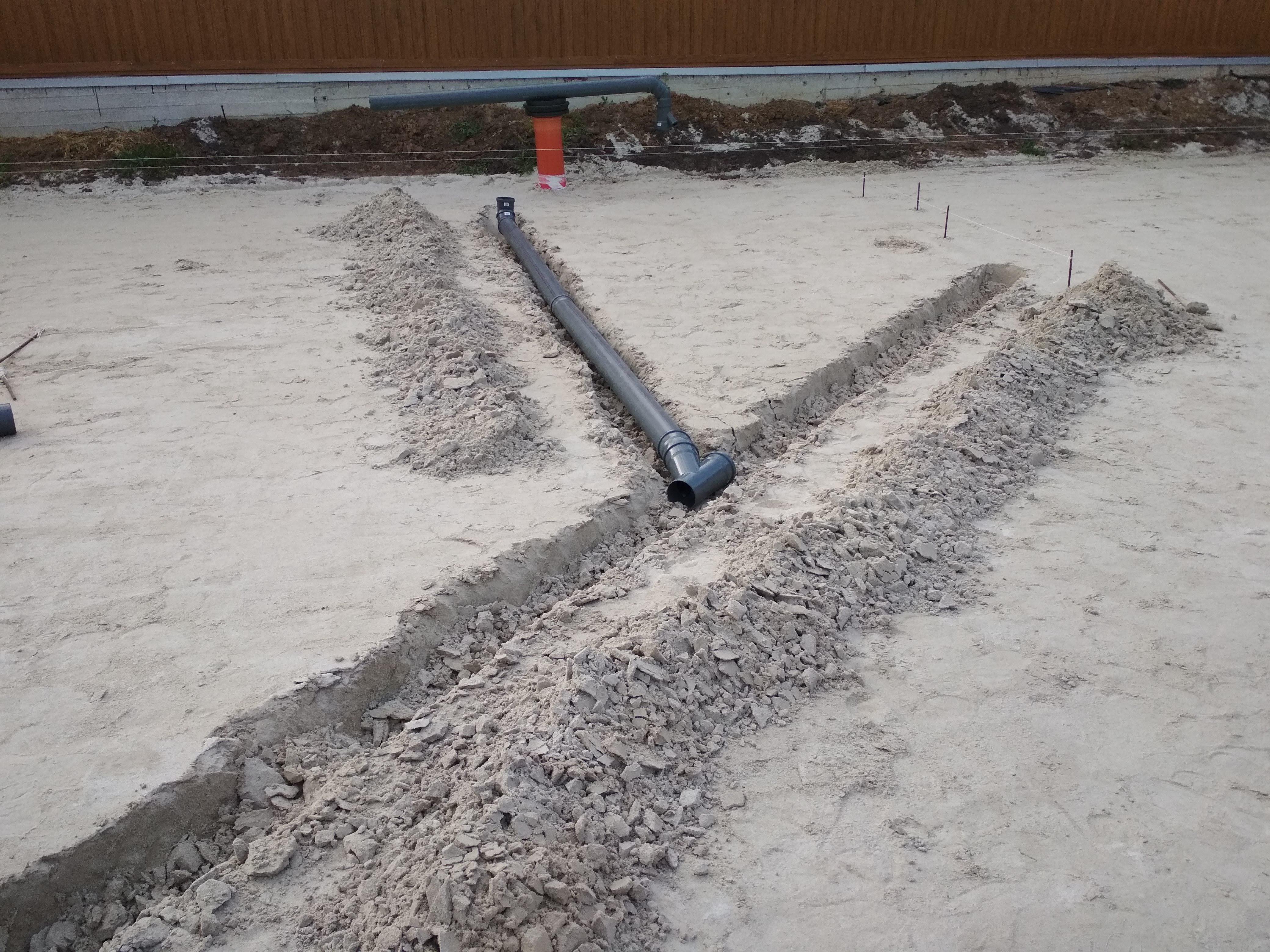

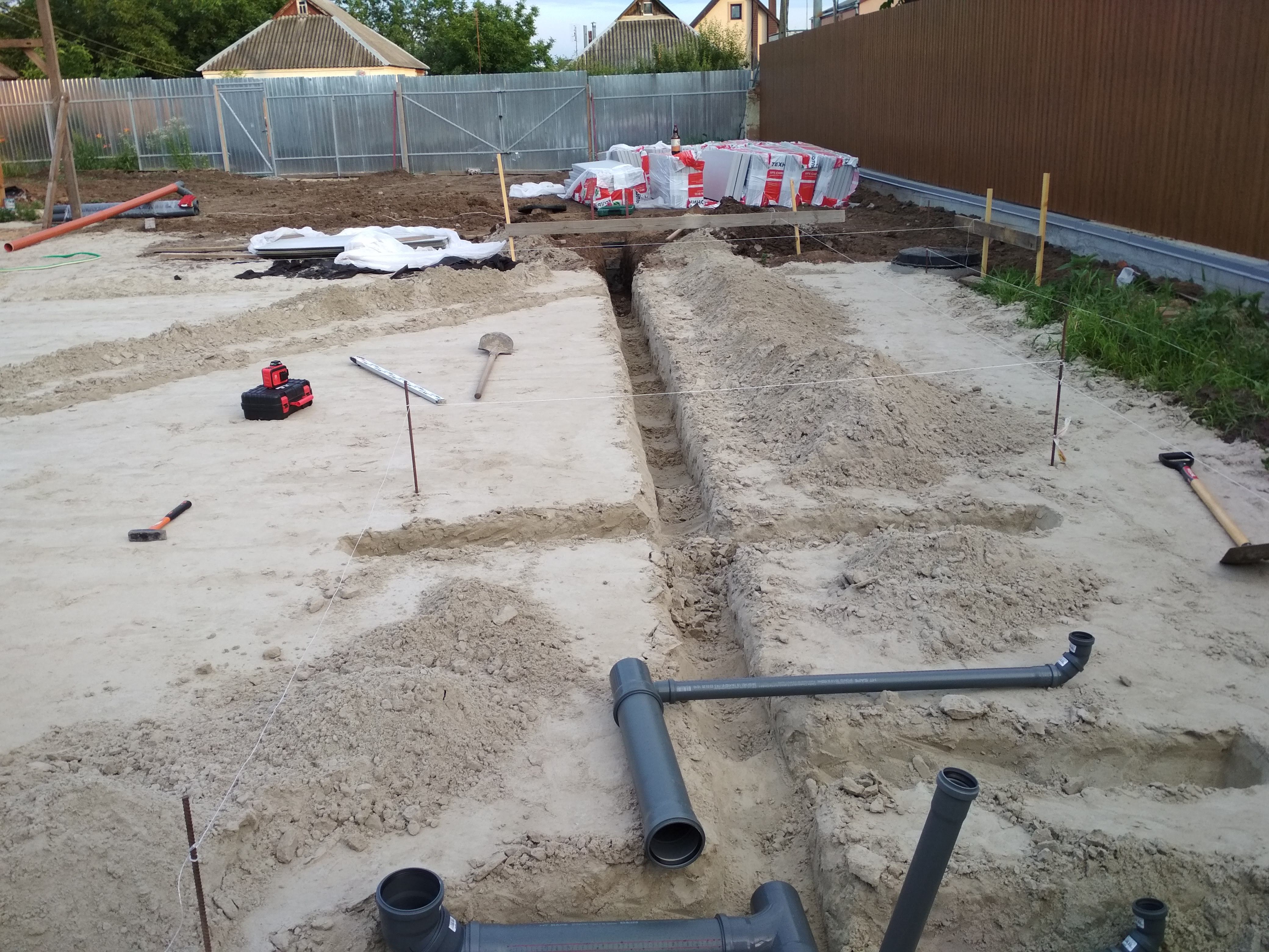

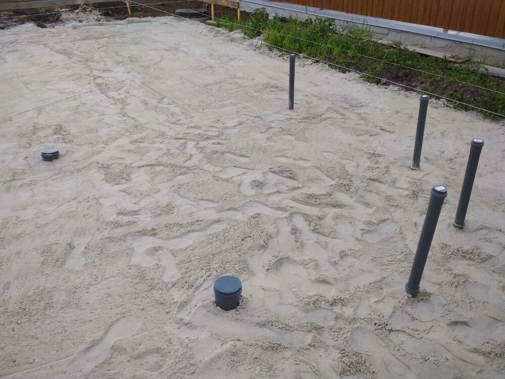

Этап 6 - Канализация
Этот этап прошел быстро и почти незаметно, хотя и отнял почти 3 дня. Работалось довольно легко, тк. песок копается воббще без усилий, хоть он и был уплотнен. Трубы использовал Ostendorf (под плитой серые, снаружи оранжевые). Из особенностей монтажа - желательно иметь фирменную смазку, чтоб трубы соединялись легче. Герметиком стыки не промазывал. После монтажа подсыпали песка и обильно пролили водой. Затем снова прошлись поверх виброплитой.
Итого по этому этапу 490уе и 3 дня работы.

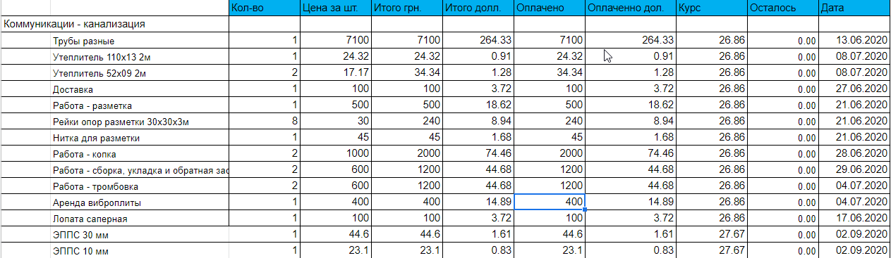

Итог по предыдущим стадиям:
Инструмент 375
Этап 1 - Земляные работы: выемка грунта. 975
Этап 2 - Дренаж 590
Этап 3 - Установка бетонных колец 630
Этап 4 - Подвод коммуникаций 480
Этап 5 - Песчаная подушка 1770
Этап 6 - Канализация 490
Всего 5310
При этом во всех сметах работа моя и напарника была также учтена по некому усредненному тарифу из расчета день работы 1000 грн.

Канашка внутренняя, под плитой не стремно?
нет не стремно
В прошлом году я подвал разрушил, а там были банки с закрутками. вобщем засыпали подвалы строймусором глубиной метра 3. В этом году понял, что сделал глупость и пока был трактор вывез этот мусор. Так вот банки с закрутками лежавшие на дне разрушенного подвалал под слоем строй мусора были целыми! думаю что с канальей точно ничего не случится.
