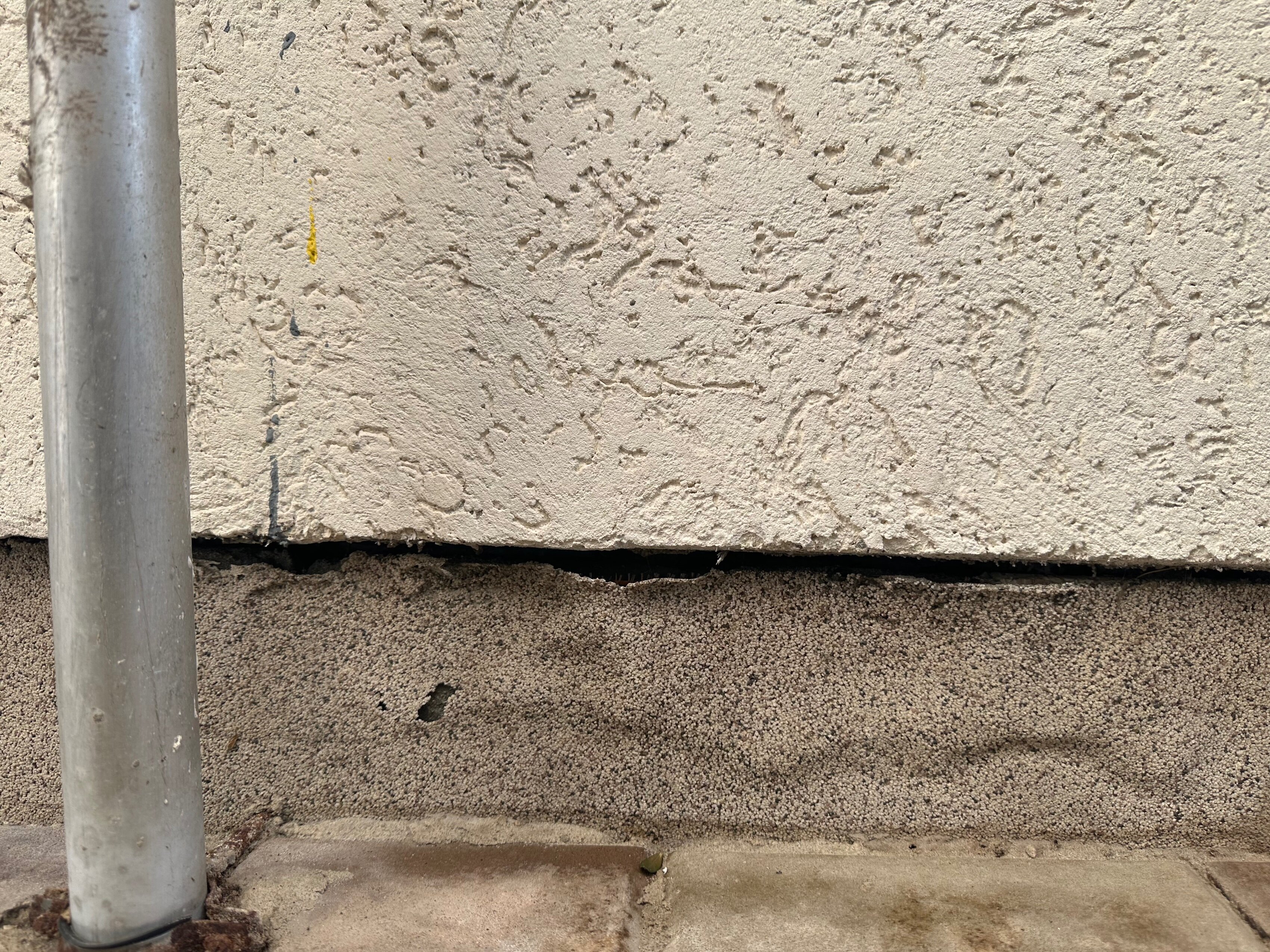

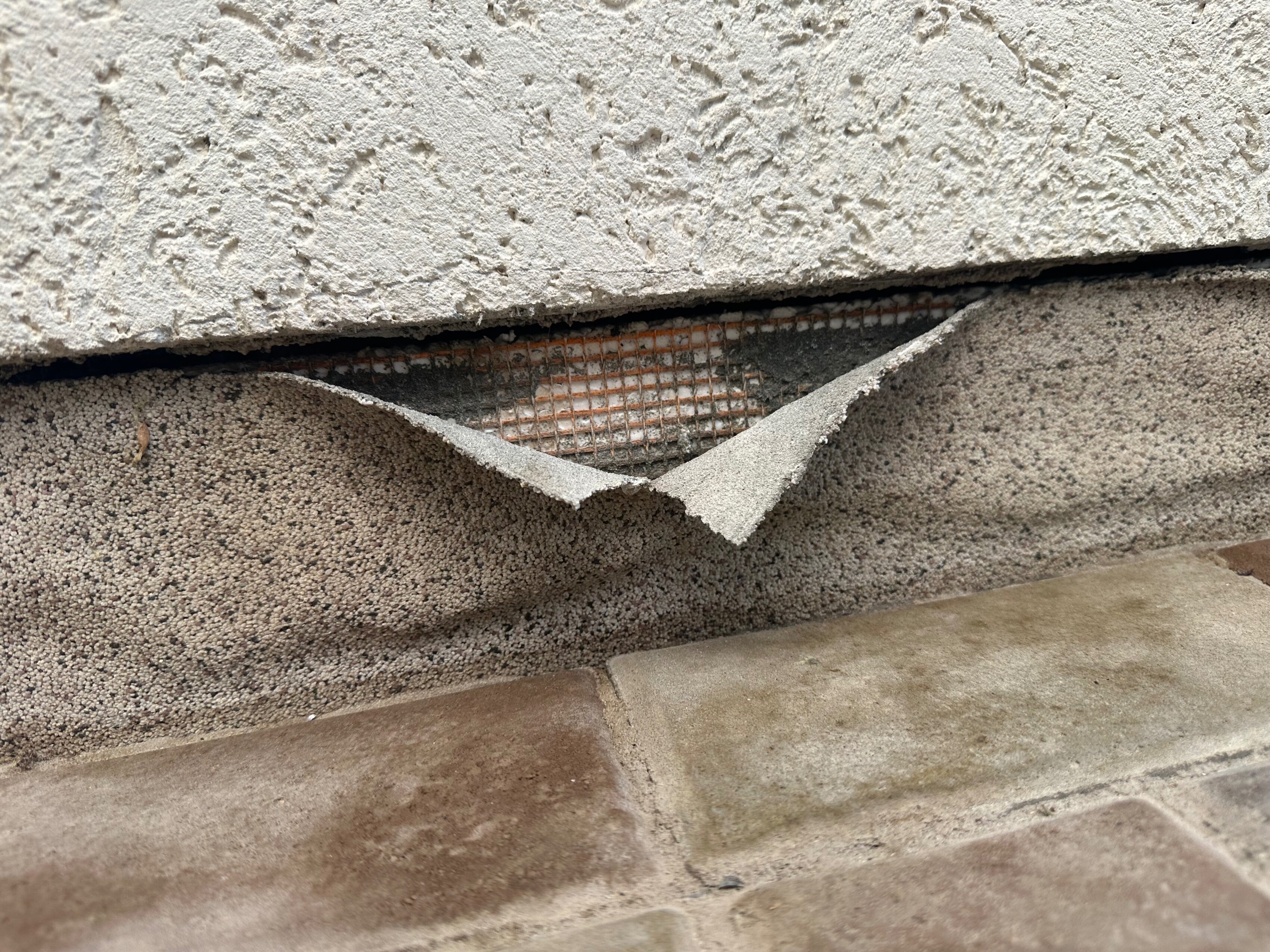

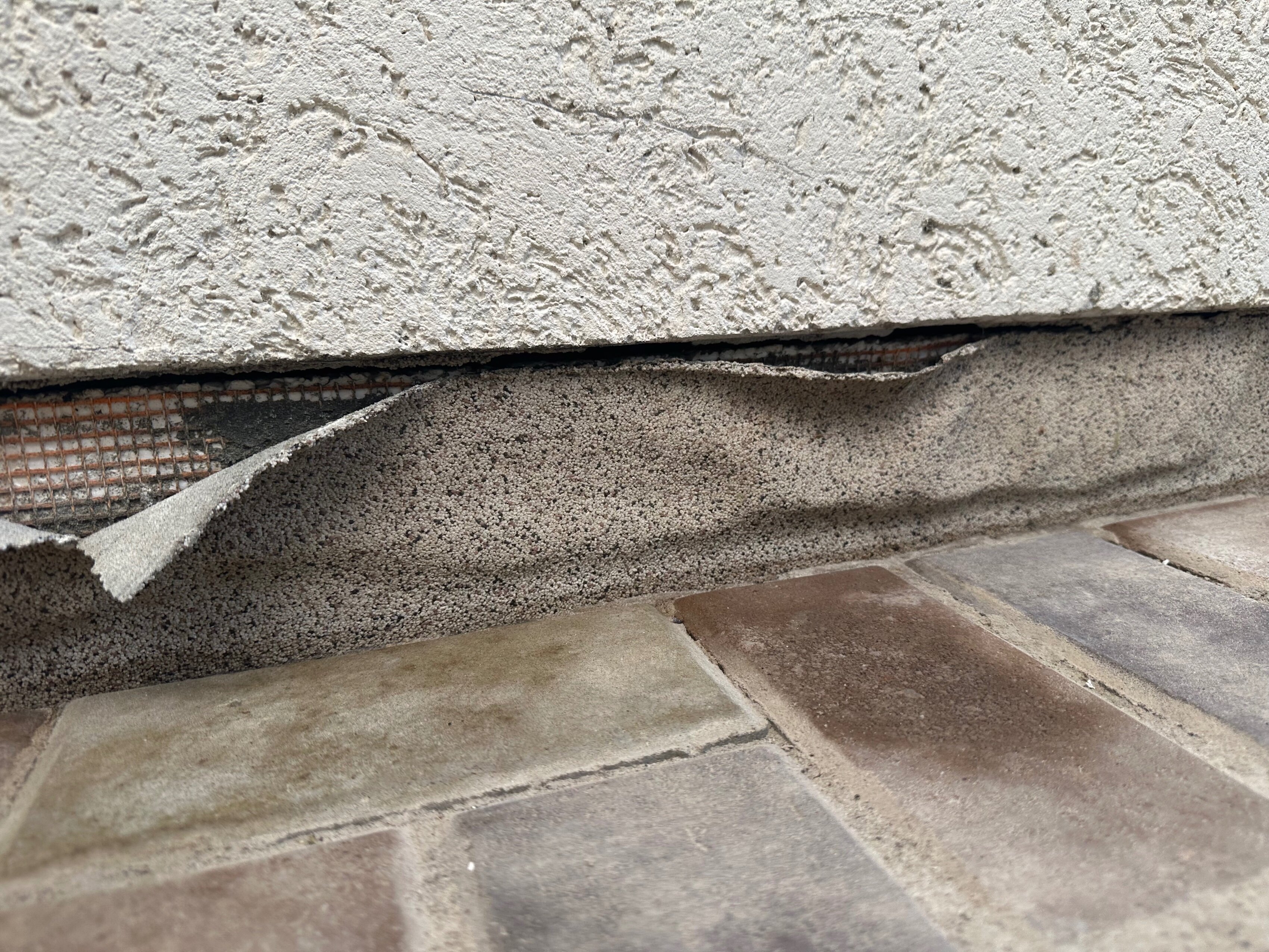

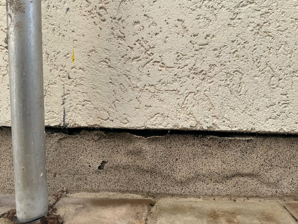

Фрай Опубліковано: 12 липня 2025 Поділитись Опубліковано: 12 липня 2025 (змінено) Цікаво, що це відбувається з оздобленням фундамента? Змінено 12 липня 2025 користувачем Фрай 1 Посилання на коментар Поділитися на інших сайтах More sharing options...
yur43 Опубліковано: 13 липня 2025 Поділитись Опубліковано: 13 липня 2025 9 годин тому, Фрай сказав: Цікаво, що це відбувається з оздобленням фундамента? При замерзанні відмостка гуляє догори, видно рівну лінію на мозаїці знизу. При цьому вона деформує і відриває цокольну частину. До стіни деформації не доходять, вона ціла. Відновити цоколь + зробити правильну відмостку. Посилання на коментар Поділитися на інших сайтах More sharing options...
Фрай Опубліковано: 13 липня 2025 Поділитись Опубліковано: 13 липня 2025 29 хвилин тому, yur43 сказав: При замерзанні відмостка гуляє догори, видно рівну лінію на мозаїці знизу. При цьому вона деформує і відриває цокольну частину. Хм, цікава версія, але почекаю ще на варіанти. Можу додати, що ця картина там де кілька років стояв притулений до стіни стос скляних панелей. За ним накопичилось сміття, листя, павутина і тп. От я і міркую чи не могло бути причиною скажімо банально підвищена вологість? Бо справа і зліва від місця стосу все рівно. Посилання на коментар Поділитися на інших сайтах More sharing options...
tansss Опубліковано: 13 липня 2025 Поділитись Опубліковано: 13 липня 2025 (змінено) 2 часа назад, Фрай сказал: Хм, цікава версія, але почекаю ще на варіанти. Можу додати, що ця картина там де кілька років стояв притулений до стіни стос скляних панелей. За ним накопичилось сміття, листя, павутина і тп. От я і міркую чи не могло бути причиною скажімо банально підвищена вологість? Бо справа і зліва від місця стосу все рівно. Конечно это влажность! Все! Все штукатурки на любых цоколях обречены, ситуацию немного спасает штроба расположеная горизонтально прямо над фэм. Вот та вот герметизация внизу штукатурки и есть главный враг Змінено 13 липня 2025 користувачем tansss 1 1 1 Посилання на коментар Поділитися на інших сайтах More sharing options...
Фрай Опубліковано: 13 липня 2025 Поділитись Опубліковано: 13 липня 2025 Но тут не совсем штукатурка по бетону, а какая-то кварцевая смесь с банки по эппс Почему подумал за влажность бо не продуваемое место получилось, а я еще иногда туда шлангом водой «промывал», не видя что там на самом деле. до речі, це ж здається ви мені колись радили зробити облицювання без приклеювання еппс таке щоб була вентиляція? Вже пару років стоїть, треба буде зняти в якомусь місці і перевірити як воно? Посилання на коментар Поділитися на інших сайтах More sharing options...

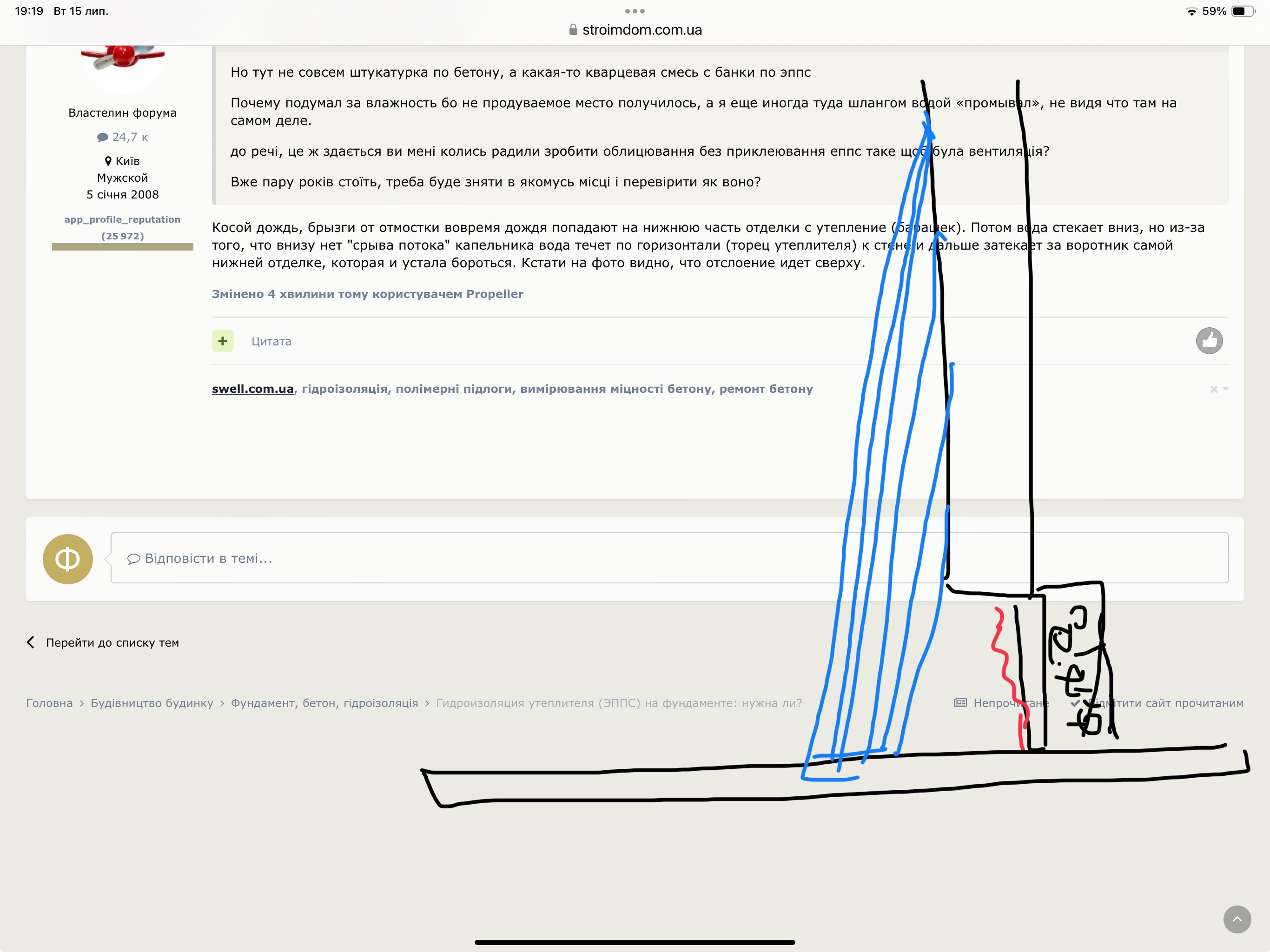

Propeller Опубліковано: 15 липня 2025 Поділитись Опубліковано: 15 липня 2025 (змінено) В 13.07.2025 в 13:30, Фрай сказал: Но тут не совсем штукатурка по бетону, а какая-то кварцевая смесь с банки по эппс Почему подумал за влажность бо не продуваемое место получилось, а я еще иногда туда шлангом водой «промывал», не видя что там на самом деле. до речі, це ж здається ви мені колись радили зробити облицювання без приклеювання еппс таке щоб була вентиляція? Вже пару років стоїть, треба буде зняти в якомусь місці і перевірити як воно? Косой дождь, брызги от отмостки вовремя дождя попадают на нижнюю часть отделки с утепление (барашек). Потом вода стекает вниз, но из-за того, что внизу нет "срыва потока" капельника вода течет по горизонтали (торец утеплителя) к стене и дальше затекает за воротник самой нижней отделке, которая и устала бороться. Кстати на фото видно, что отслоение идет сверху. Змінено 15 липня 2025 користувачем Propeller Посилання на коментар Поділитися на інших сайтах More sharing options...
Фрай Опубліковано: 15 липня 2025 Поділитись Опубліковано: 15 липня 2025 13.07.2025 в 10:32, Фрай сказав: Можу додати, що ця картина там де кілька років стояв притулений до стіни стос скляних панелей. …Бо справа і зліва від місця стосу все рівно. синім позначив стос з скла від 60см до 1.20м чорним стіна, під нею фундамент, на ньому еппс і червоним ота гідроізоляція, що відстала. от між склом і стіною непровітрювана зона де накопичилось сміття, листя, павутина і тп. От я і міркую чи не могло бути причиною скажімо банально підвищена вологість? бо я здуру наосліп щороку туди лив струмінь води аби промити, але зазирнути і побачити результат було важко, от і думаю, що саме цим міг завдати собі шкоди. 13.07.2025 в 17:13, MAESTRO DNEPR сказав: За ЭППСом есть гидроизоляция?... он весь в плесени. То не плесень, остатки клея на стене и прах его лежит на гидроизоляции Посилання на коментар Поділитися на інших сайтах More sharing options...
Propeller Опубліковано: 15 липня 2025 Поділитись Опубліковано: 15 липня 2025 Еще вам такое. В качестве вяжущего в этих камешковых штукатурках применяется акрил. Одна из его хреней : при длительном контакте (около 24 часов) с водой или нахождении длительное время в зоне повышенной влажности или конденсатообразования акрил идет в обратную сторону. То есть, начинает разжижаться и становится опять пастой. Это происходит не сразу по всей толщине, а идет фронтом от места контакта с водой - в глудь слоя. У вас вода пошла по месту контакта штукатурки со "стеной". В этом месте разжижило акрил и покрытие "отошло". Поэтому, к примеру, когда кровлю мажут акриловой гидрой высокие требования к плоскотности стяжки (чтобы не было блюдец для луж вода). Вот что пишет Церезит в Техбюллетени на свою акриловую камешковую. Штукатурку Ceresit СТ 137 не рекомендується застосовувати для оздоблення цоколю та не можна змішувати з іншими матеріалами (фарбами, штукатурками тощо). 2 Посилання на коментар Поділитися на інших сайтах More sharing options...
