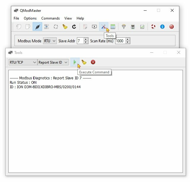

Версію можна перевірити за допомогою функції 0X11 (REPORT_SLAVE_ID) або за допомогою програми qModMaster:
Опис програми та приклади використання - в PDF-файлі за посиланням - smart-ion.com/content/files/docs/qModMaster___ua.pdf

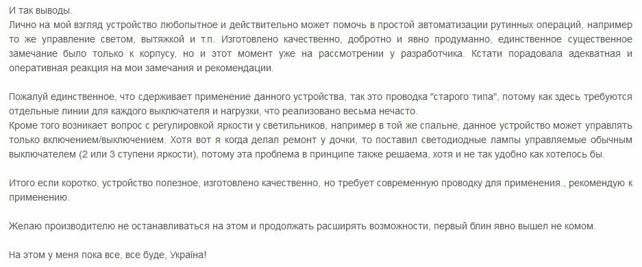

Вийшов огляд нашого Центрального вимикача незалежним експертом:
www.kirich.blog/obzory/obzory-bytovoy-elektroniki/1108-vosmikanalnyy-modul-vvoda-vyvoda-dlya-sistem-domashney-i-promyshlennoy-avtomatizacii-cs-8.html
Не без критики... Але це значить, що є ще над чим працювати 😉
Висновок із огляду (кому не хочеться читати багато тексту та дивитись багато зображень):

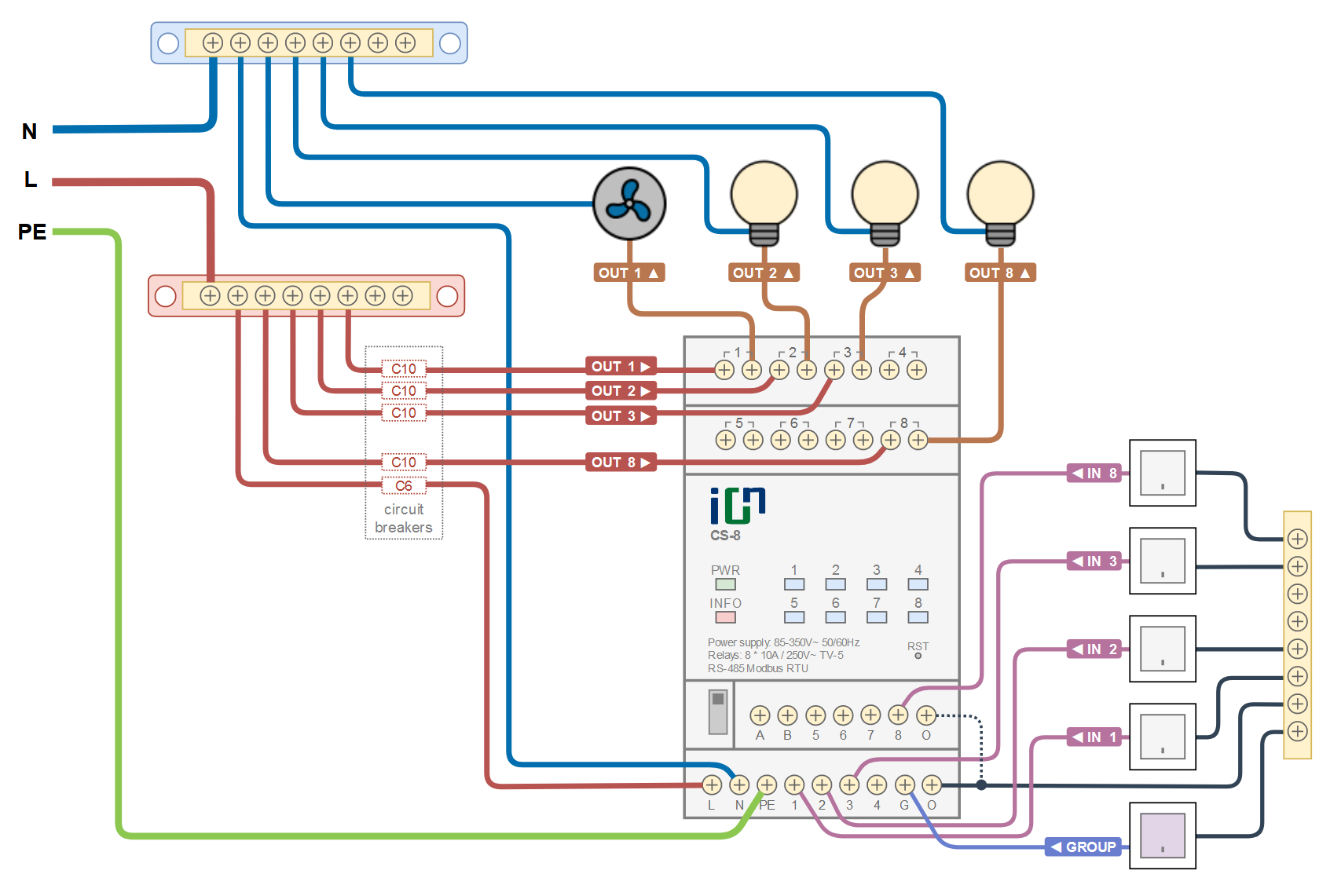

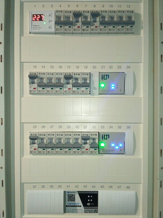

Підкажіть чи входи/виходи розв'язані від живлення гальванічно? Умовно кажучи чи доступні наступні сценарії
1) живлення реле від одного узо, виходи комутують від іншого
2) частина виходів одне узо, частина - друге
26 минут назад, standov сказал:
Так.
Входи - 24В від вбудованого БЖ з гальванічною ізоляцією.
Кожен вихід - окреме реле зі своїм "входом-виходом".
Так.
Живлення - окремо, кожен вихід - окремо.
Так.
Одночасно вісім виходів можуть управляти (наприклад):
1. Фаза А
2. Фаза В
3. Фаза С
4. DC 24В
5. DC 12В
6. AC 48В
7. DC 5В
8. AC 12В
Це теоретично :) А практично різні фази на один модуль навішувати не рекомендуємо. Саме фази, а не різні відгалуження від однієї фази чи різні типи живлення (AC/DC). І це стосується не лише нашого пристрою, а взагалі - щоб при монтажі випадково не отримати міжфазного замикання, так як відстань між клемами - 5 мм, і можна випадково "задіти" сусідню клему (звісно, що при монтажі пристрій необхідно відімкнути від мережі, але... :) береженого Бог береже).
Більш детальна схема підключення:
На схемі від однієї фази на кожен вихід та окремо на живлення - свій автоматичний вимикач.

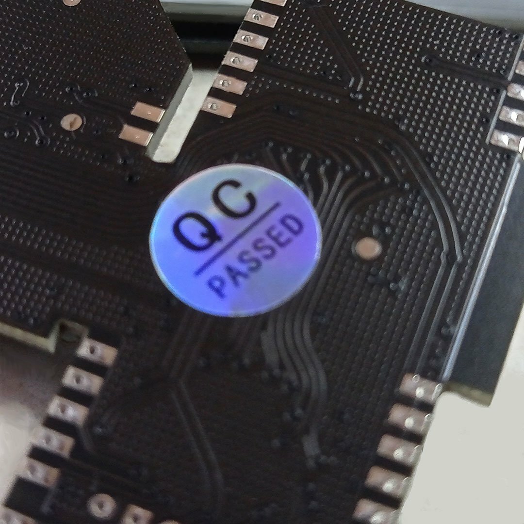

🔬 Тестування компонентів пристроїв проводиться на запрограмованих спеціальних стендах, які у порівнянні із ручним тестуванням дозволяють уникнути пропуску всіх необхідних операцій.
💎 У разі успішного проходження тесту (що буває в 96-98% випадках) клеїться спеціальна голографічна відмітка і компоненти направляються на кінцевий монтаж.
🎁 По закінченню монтажа готовий пристрій ще раз тестується на іншому спеціальному стенді та упаковується.
✅ Така багаторівнева перевірка зводить відсоток браку практично до нуля.

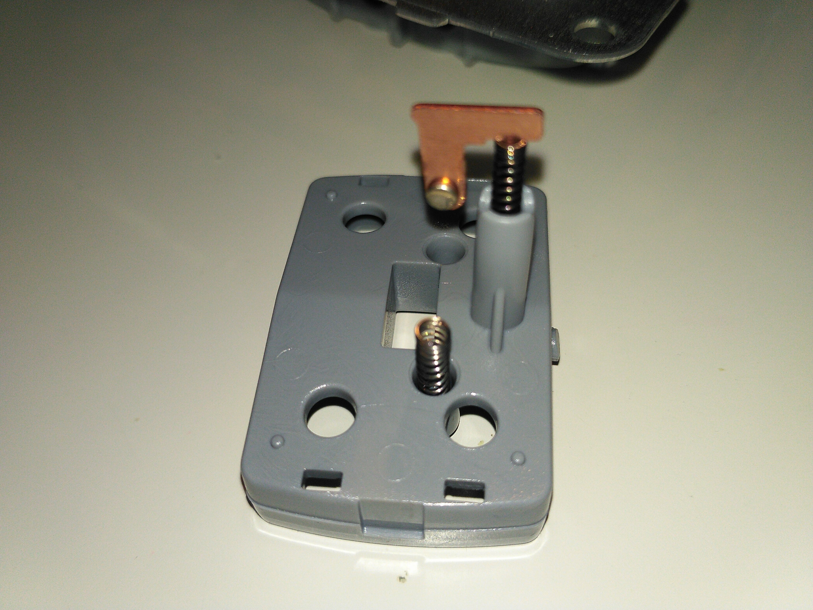

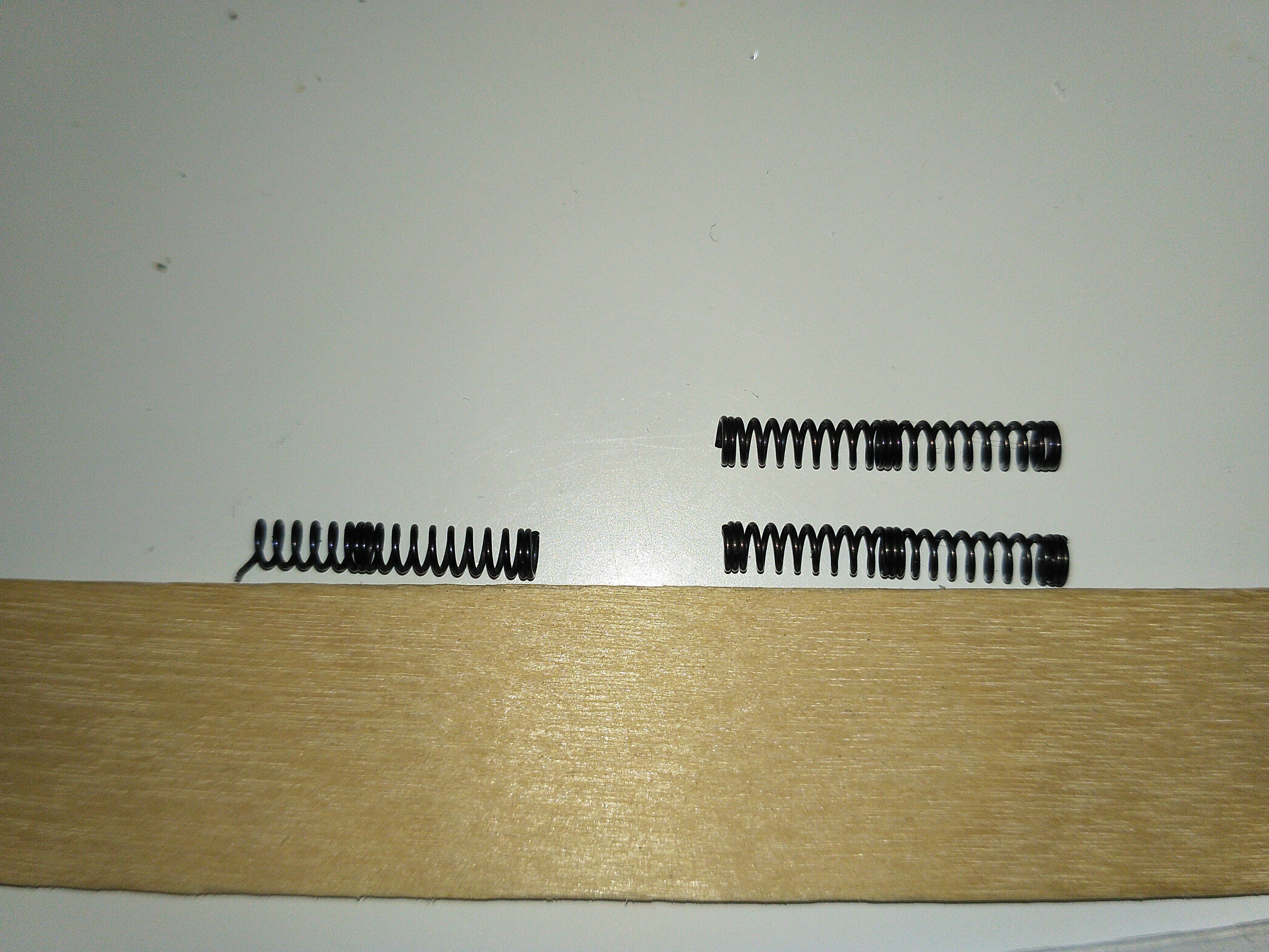

Переделывается практически ЛЮБОЙ выключатель, вплоть до самого дешевого, черного, совкового. Но пружинку надо подобрать достаточную по длинне и жесткости. Шнайдеровские пружинки вставляются и в белорусские выключатели. Они стандартные.
1 час назад, k-master сказал:
Мені простіше тиркати зайвий раз вимикачем.
В принципе с этого и нужно было начать, а то выключатели не такие.

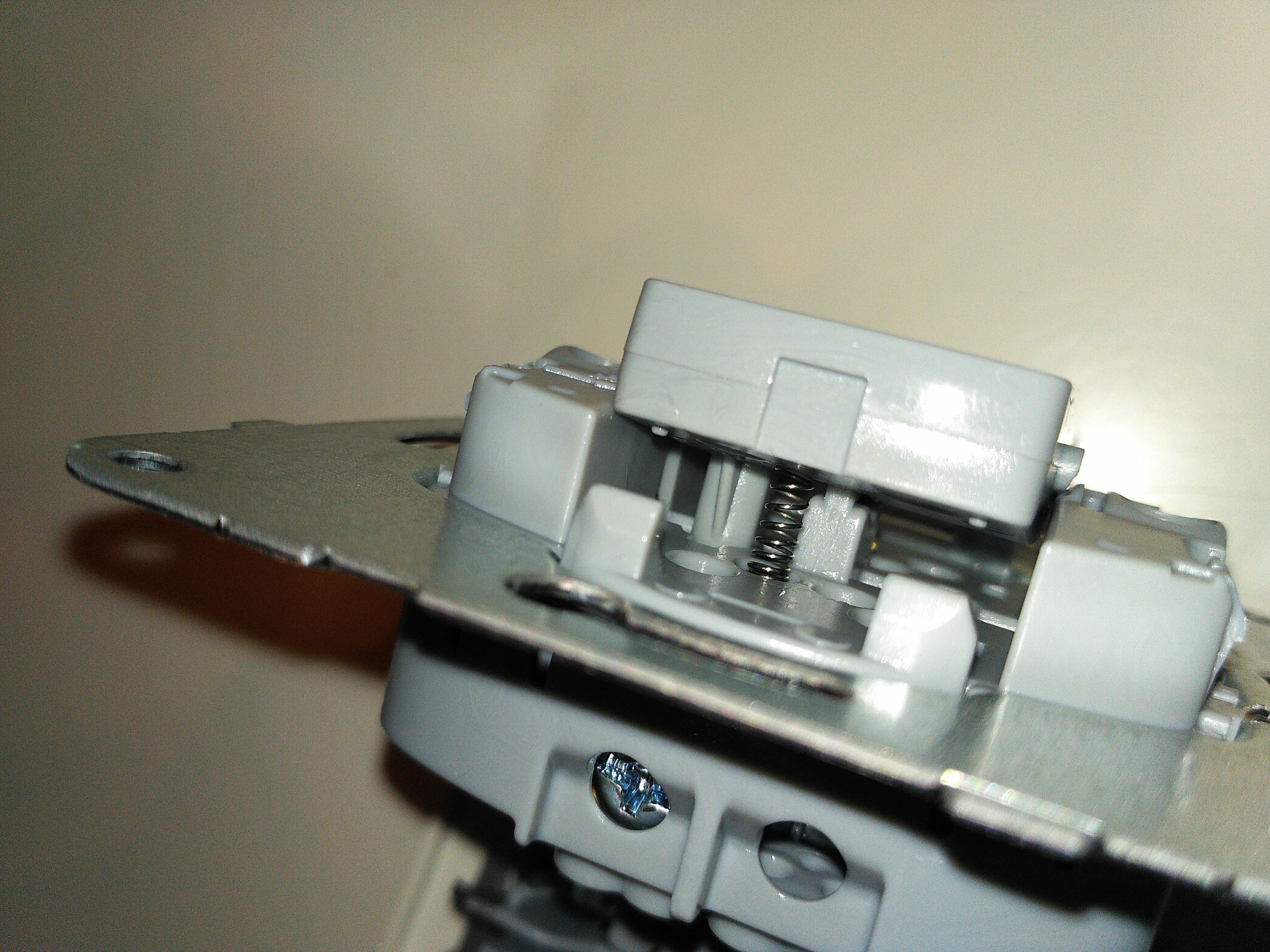

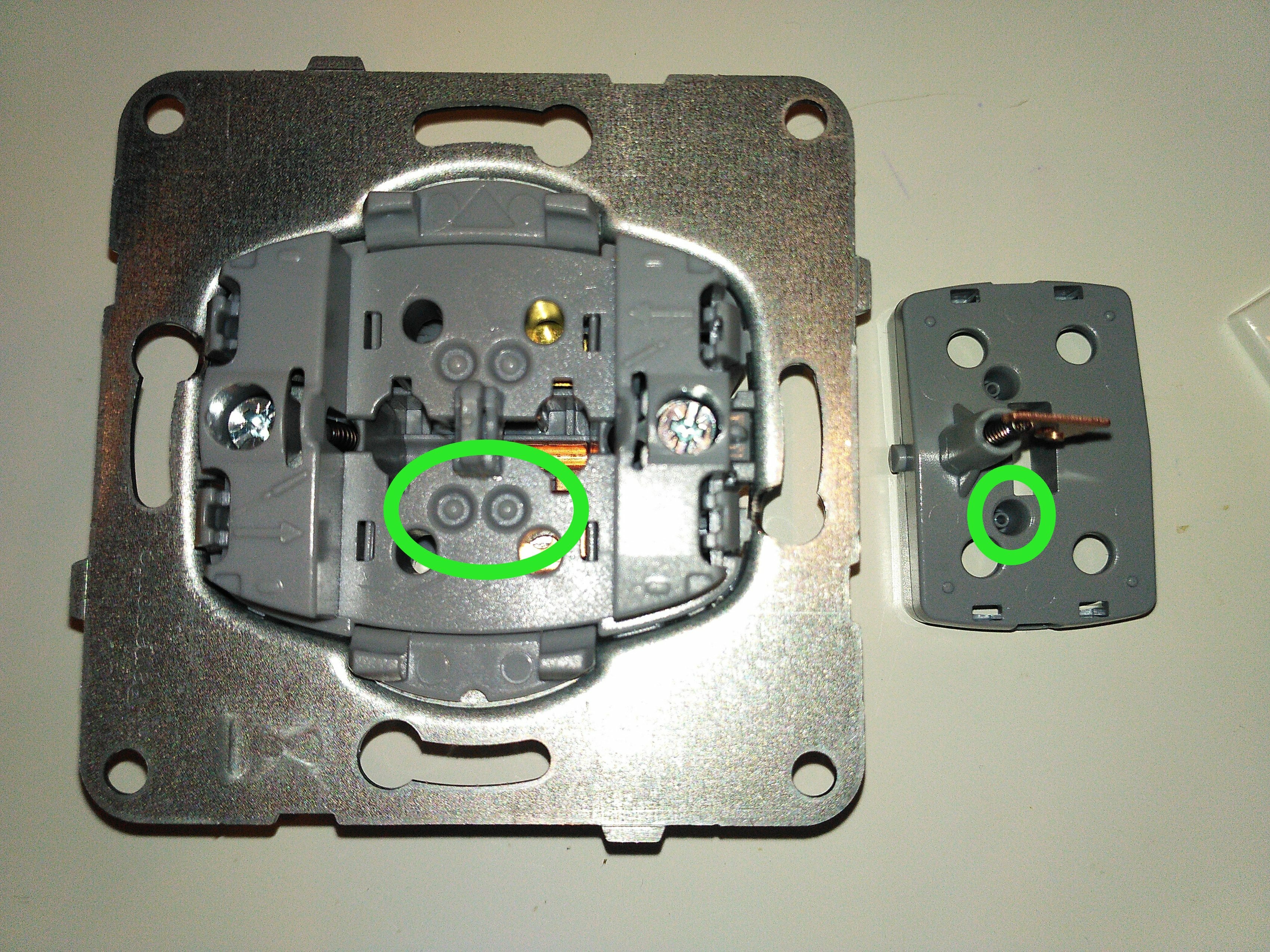

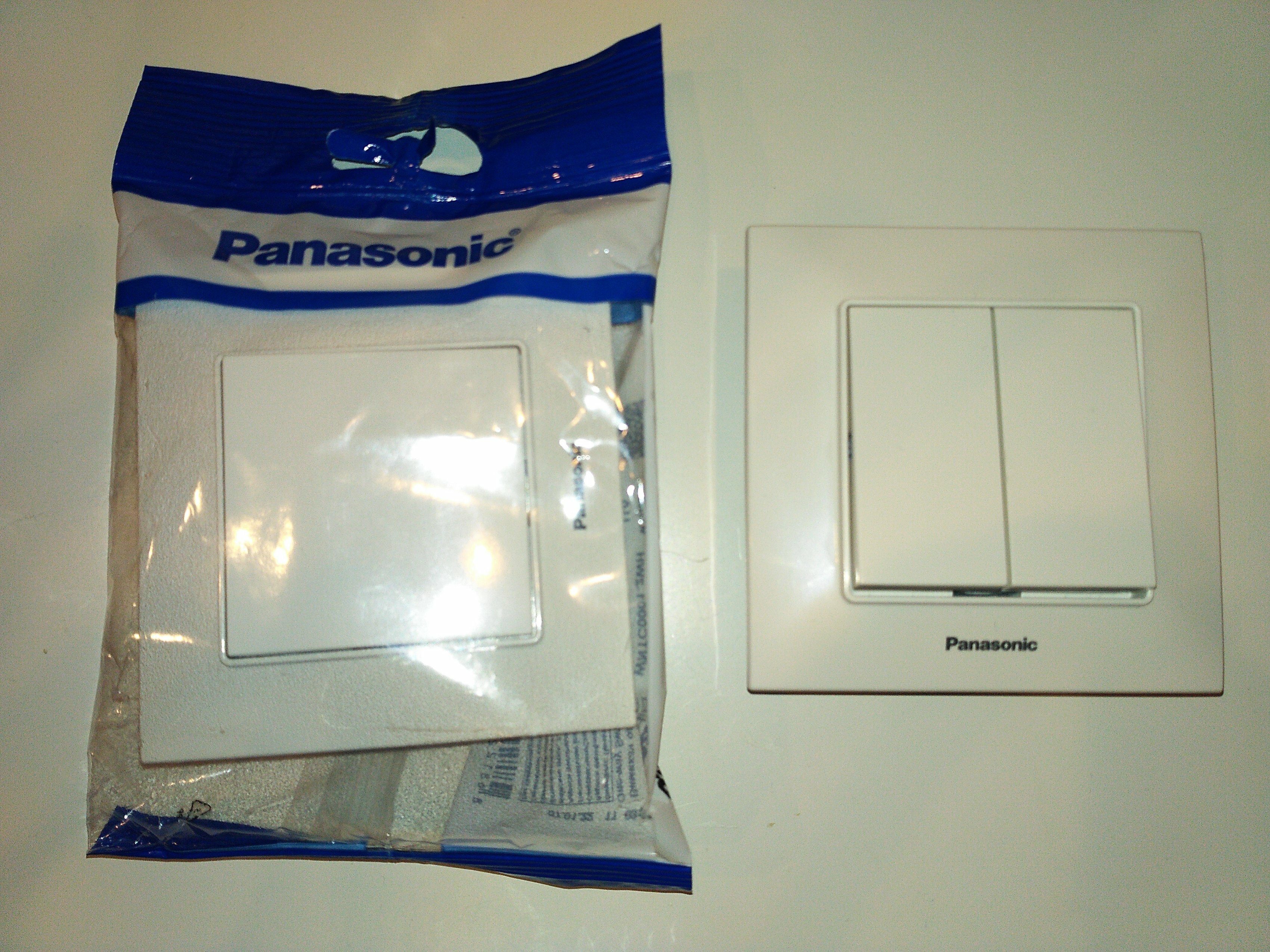

Переделка выключателя.
Покажу живой пример как я переделал выключатель.
Выбор мой упал на Panasonic Arkedia Slim , в этом модельном ряду присутствует звонковый выключатель( одно и двух кнопочный ), только вот цена ...
Взял я обычный, при разборке кнопок было обнаружено что производитель предусмотрел место под пружинки. Далее - базар, мастерские и вот подобрал свой размер пружинок, надо что бы они были жесткие. немного укоротил пружинки. И все работает.
Кстати " Центральний вимикач CS-8 " помогает сократить количество выключателей.
Что бы не делать пианино на стене, количество выключателей сокращает в двое.
