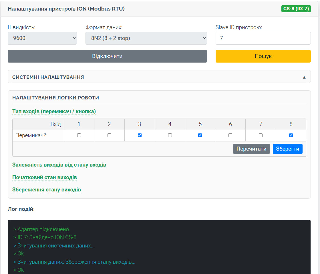

InSAn Опубліковано: 23 травня Автор Поділитись Опубліковано: 23 травня Створили новий інструмент: онлайн-конфігуратор - зручне налаштування пристроїв ION без необхідності використання сторонніх програм. Без необхідності переносити дані із веб-конфігуратора. Без необхідності знання протоколу Modbus. Без необхідності запам'ятовувати номери регістрів. Просимо описати свої враження від цього нового конфігуратора. Також оновили 📖 Альбом типових рішень, який можна завантажити на вкладці "Документи" 1 1 Посилання на коментар Поділитися на інших сайтах More sharing options...
