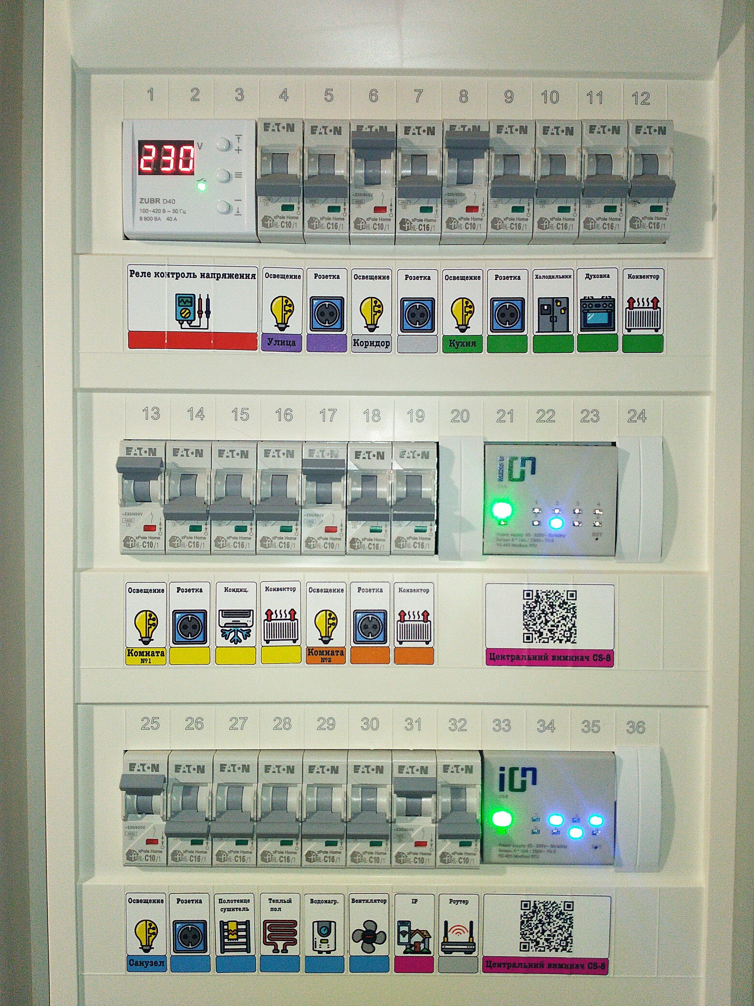

ganss Опубліковано: 22 жовтня 2022 Поділитись Опубліковано: 22 жовтня 2022 Последний штрих в ящике 😉 . Кстати мастер выключатель а верней мастер включатель это просто волшебство. При выходе из дома все выключается ( это неудивительно ) . А вот когда приходишь домой и включается свет именно там где надо ( у меня во время ремонта запрограммировано почти во всех комнатах кроме гардероба ) вот это волшебство . В реальной жизни можно запрограммировать включение света прихожая и дополнительную подсветку в комнате - я думаю что это интересный сценарий. 1 Посилання на коментар Поділитися на інших сайтах More sharing options...

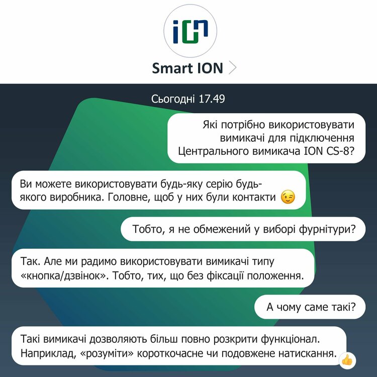

InSAn Опубліковано: 1 листопада 2022 Автор Поділитись Опубліковано: 1 листопада 2022 Питання та відповіді Для підключення Центрального вимикача ION CS-8 можна використовувати будь-яку серію вимикачів будь-якого виробника. Але ми радимо використовувати вимикачі типу «кнопка/дзвінок». Тобто, тих, що без фіксації положення - такі вимикачі дозволяють більш повно розкрити функціонал пристрою. Наприклад, «розуміти» короткочасне чи подовжене натискання. А для вимикача, що виконує функцію центрального вимикання - краще використовувати вимикач із фіксацією положення. Тоді візуально (по розташуванню клавіши вимикача) краще видно поточний режим роботи. 2 Посилання на коментар Поділитися на інших сайтах More sharing options...

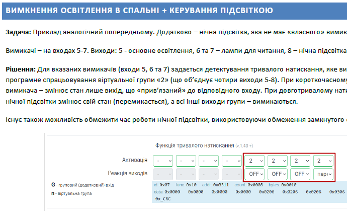

standov Опубліковано: 3 лютого 2023 Поділитись Опубліковано: 3 лютого 2023 (змінено) @InSan Потрібна допомога залу по інтерпретації мануалу 1. чому тут 10 регістрів? В конфігураторі показує наче 8, помилка ману чи конфігуратора? 2. Можна пояснити якийсь сценарій коли має використовуватися прив'язка входу до групового входу, я погрався в пару варіантів і не зрозумів як це працює і чи працює взагалі, бо в мене якось нічого схоже не змінилося 3. Чи можливо реалізувати таку штуку, 3 лампи 2 кнопки, перша кнопка просто вмикає/вимикає першу лампу. друга кнопка натисканням вмикає/вимикає 2 і 3 лампи одночасно, довгим натисканням перемикає або гасить 3тю. Я намагався то зробити через груповий вхід, але він схоже не вміє(?) в довге натискання Змінено 3 лютого 2023 користувачем standov Посилання на коментар Поділитися на інших сайтах More sharing options...
InSAn Опубліковано: 4 лютого 2023 Автор Поділитись Опубліковано: 4 лютого 2023 19 часов назад, standov сказал: Потрібна допомога залу по інтерпретації мануалу Дам відповідь в ПН (хоча буду старатись завтра ) 19 часов назад, standov сказал: 2. Можна пояснити якийсь сценарій коли має використовуватися прив'язка входу до групового входу В альбомі типових рішень на сайті в розділі "Документація". 1 Посилання на коментар Поділитися на інших сайтах More sharing options...
InSAn Опубліковано: 5 лютого 2023 Автор Поділитись Опубліковано: 5 лютого 2023 В 04.02.2023 в 01:08, standov сказал: 1. чому тут 10 регістрів? В конфігураторі показує наче 8, помилка ману чи конфігуратора? Ні ману, ні конфігуратора. Регістрів не 10, а 16. Нумерація - в 16-ій системі обчислення. Для CS-8 (вісім виходів) - 8 (0x0311...0x0318) Та для пристрою із 16-ма виходами (в розробці) - 8 (0x0311...0x0318) + 8 (0x0319, 0x031A, ..., 0x031F, 0x0320) В 04.02.2023 в 01:08, standov сказал: 3. Чи можливо реалізувати таку штуку, 3 лампи 2 кнопки, перша кнопка просто вмикає/вимикає першу лампу. друга кнопка натисканням вмикає/вимикає 2 і 3 лампи одночасно Нажаль ні. Короткочасний натисканням не можна напряму (без допомоги додаткового центрального пристрою) керувати роздільно декількома виходами. В 04.02.2023 в 01:08, standov сказал: Я намагався то зробити через груповий вхід, але він схоже не вміє(?) в довге натискання Якраз групування і призначене для керування групою подовженим натисканням. Приклади є в альбомі типових рішень. Посилання на коментар Поділитися на інших сайтах More sharing options...
standov Опубліковано: 5 лютого 2023 Поділитись Опубліковано: 5 лютого 2023 Я шось не знайшов а альбомі прикладів групи саме із груповим входом, по іншому зрозуміло нажаль а ось по групі із G не дуже поки що ) Посилання на коментар Поділитися на інших сайтах More sharing options...
InSAn Опубліковано: 5 лютого 2023 Автор Поділитись Опубліковано: 5 лютого 2023 46 минут назад, standov сказал: Я шось не знайшов а альбомі прикладів групи саме із груповим входом, по іншому зрозуміло нажаль а ось по групі із G не дуже поки що ) Хвилинку... Ви маєте на увазі 9-ий вхід, чи вхід один із 8-ми, який налаштовується на групу виходів? Якщо 9-ий - то й нього лише одне призначення: перемикати стан всіх вибраних виходів (або в трігерному режимі, або імпульсному). Посилання на коментар Поділитися на інших сайтах More sharing options...
standov Опубліковано: 5 лютого 2023 Поділитись Опубліковано: 5 лютого 2023 Ні, в конфігураторі і в мані є окремий пункт (я вище позначив) що можна створити на лонгпресс группу із G, на то є окремі регістри. Я створити раді експерименту - наче нічого не помінялося, в сценаріях не знайшов, в альбомі рішень не знайшов, логікою теж не виходить придумати "нащо то треба", ось запитав Посилання на коментар Поділитися на інших сайтах More sharing options...
InSAn Опубліковано: 5 лютого 2023 Автор Поділитись Опубліковано: 5 лютого 2023 6 минут назад, standov сказал: в альбомі рішень не знайшов Кхм... PS: Давайте в приват (зробіть скрін налаштувань конфігуратора), а тут фіналізуємо... Посилання на коментар Поділитися на інших сайтах More sharing options...
standov Опубліковано: 5 лютого 2023 Поділитись Опубліковано: 5 лютого 2023 ну я думав воно може бути корисне потім комусь, ок Посилання на коментар Поділитися на інших сайтах More sharing options...
InSAn Опубліковано: 5 лютого 2023 Автор Поділитись Опубліковано: 5 лютого 2023 Только что, standov сказал: ну я думав воно може бути корисне потім комусь, ок Звісно. Тому результат викладемо тут. А поки що я не можу зрозуміти, що саме Ви намагаєтесь зробити, щоб пояснити, як це може бути Посилання на коментар Поділитися на інших сайтах More sharing options...
