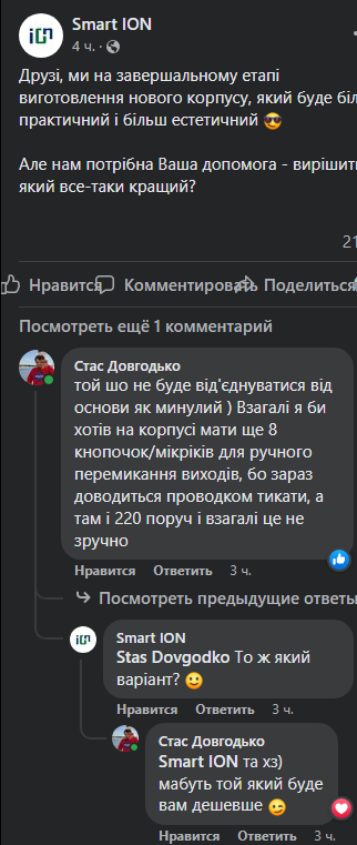

17 часов назад, InSAn сказал:
Ми на завершальному етапі виготовлення нового корпусу.
Новий корпус - більш практичний і більш естетичний 😎
Але нам потрібна Ваша допомога - вирішити, який кращий:
2

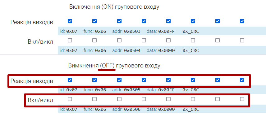

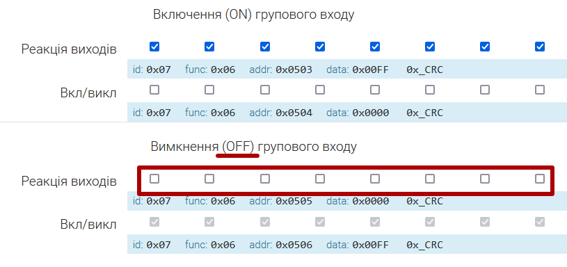

@InSAnстикнувся з тим що груповий контакт в режимі звонкової кнопки на цю саму кнопку інколи не реагує, доводиться другий раз натискати. Спочатку думав що проблема самого вимикача але на іншому реле та кнопці така сама історія. Кнопкі "гарні, дорогі"(с). Це якось можна виправити? Корегування дебонса може вплинути?
9 минут назад, standov сказал:
Думаю, що вона реагує завжди. Просто не так, як Ви очікуєте :)
По-дефолту перше натискання групової - вимкнути все. Друге - нічого не змінювати.
Не Ви перший зіткнулися із тим, що друге натискання начебто "не спрацьовує". А в дійсності воно спрацьовує - але переводить стан групового вимикача із "on" в "off" (а налаштуваннями задано в цьому стані - нічого не робити).
Думаємо змінити дефолтні налаштування - не залежно від стану групового (центрального) вимикача викликати вимикання всіх виходів.
А кому треба різні стани виходів при on/off групового входу - самостійно зможе змінити налаштування.
не зрозумів ( в мене наче так і є як на останній картинці (треба звичайно перевірити )) )
в мене ситуація наступна, на груповому висять 2 канали
натискаю 1 раз - вимикаються, причому стабільно
за якийсь час повертаюся натискаю знову (щоб включити) і воно рендомом то включає то не
Только что, standov сказал:
Перевірте, будь-ласка.
1 минуту назад, standov сказал:
Перше натискання переводить груповий вхід в режим "on". В налаштуваннях задана реакція виходів на перехід групового входу в стан "on".
Друге натискання (при дзвінковому вимикачі) - переводить груповий вхід в режим "off". Якщо реакція не задана (по-замовчуванню - не задана) - то пристрій ніякий стан виходів не буде змінювати.

В 10.10.2023 в 21:22, InSAn сказал:
перевірив, в мене правильно прописано але я зрозумів в чому проблема.
Проблема відтворюється коли я виходи попередньо вимикаю через модбас (йду спати і з телефона вимикаю), тобто досить логічна ситуація - груповий вхід не в курсі що виходи якими він керує - були вимкнуті в інший спосіб, для нього вони ще працюють і коли йде натискання він вимикає їх другий раз. Тобто мабуть груповий контакт має виходи все-ж перемикати, приблизно як працює лонгпресс.
АПД. я так подумав що мабуть жеж я можу декілька входів включити параллельно на одну кнопку просто, і відповідно це буде вирішенням проблеми і додатково вийде налаштувати лонгпресс на такий псевдо-груповий вимикач.

13 часов назад, standov сказал:
Налайштуйте груповий вхід на вимикання всіх виходів (на обидва статуси - on та off). Тоді незалежно від виду керування він буде завжди вимикати.
