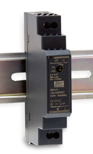

Нещодавно до нас звернувся клієнт, у якого на одному із п'яти пристроїв перестало працювати одне реле. Після вивчення схеми монтажу з'ясувалося, що комутувався ось такий блок живлення:
Здавалося б, всього 15 Ватт (по паспорту - 0.25A/230VAC).
Як тільки побачили цей блок (MeanWell) - відразу все стало зрозуміло:
Пусковий струм в холодному стані - 45А!
Що таке "холодний" стан? Це коли між вимиканням і наступним вмиканням пройшло достатньо часу (зазвичай 3-5 сек, в деяких БЖ - навіть до 20 сек.)
А старт в "гарячому" стані (коли між вимиканням та наступним вмиканням пройшло мало часу) - зазвичай в 2-3 рази більший! Тобто, в цьому БЖ може досягати 90-135А!
Наші реле розраховані на пусковий струм до 80А (TV-5 rating). Звісно, що перевищення пускового струму в півтора-два рази - не може нормально відобразитись на реле.
То ж рекомендуємо уважно читати інструкції до обладнання, яке ви використовуєте... А ще прочитати про пусковий струм можна тут: smart-ion.com/blog/about_releys/
PS: Реле клієнту замінили. На перший раз - безкоштовно.

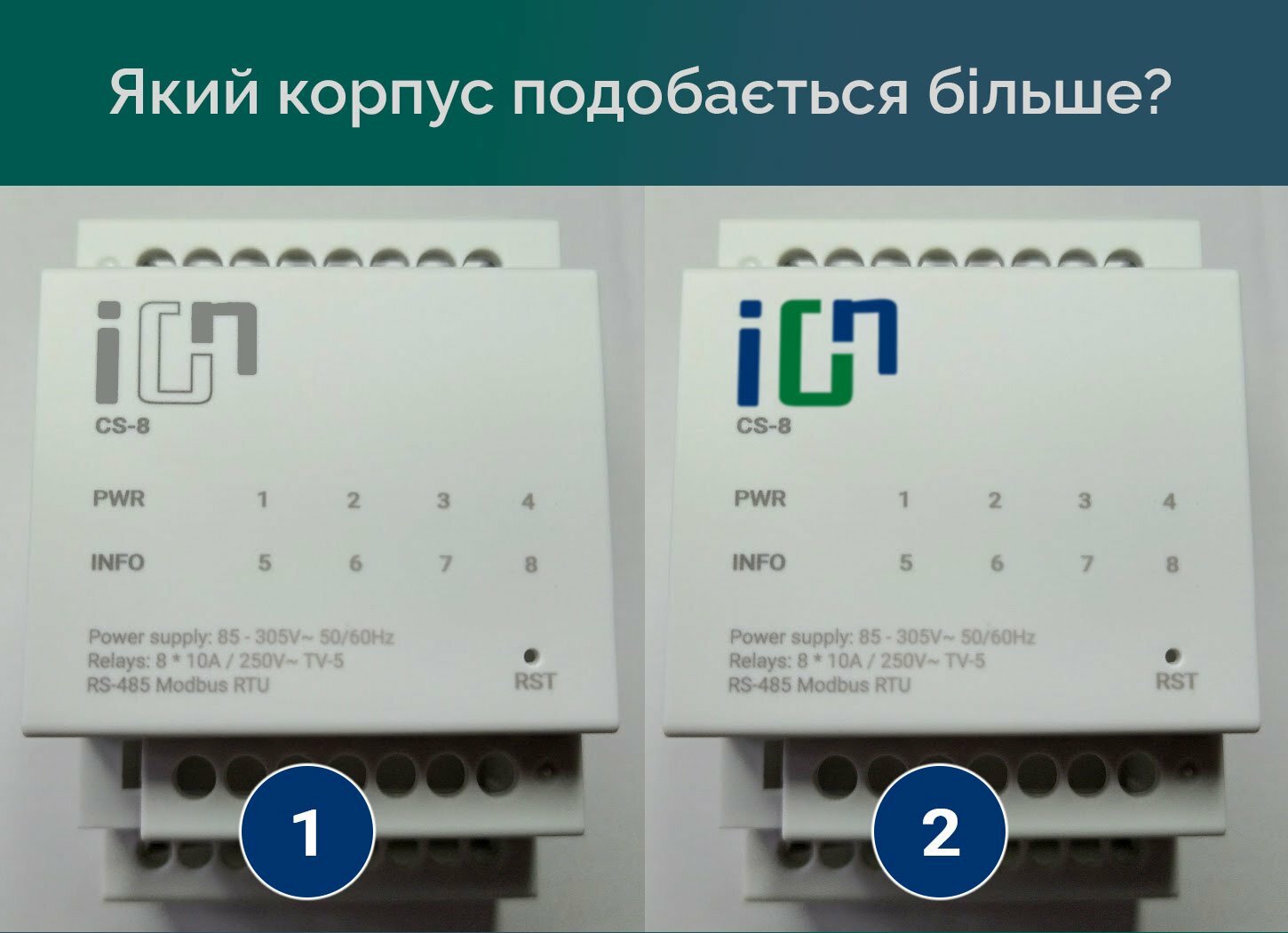

Ми на завершальному етапі виготовлення нового корпусу.
Новий корпус - більш практичний і більш естетичний 😎
Але нам потрібна Ваша допомога - вирішити, який кращий:
  • Дізлайк 1
Кращий буде той, який міцніше тримається на дінрейці.
Я вже іскренно зайобся їх приклацувати в щитку на місце :)
