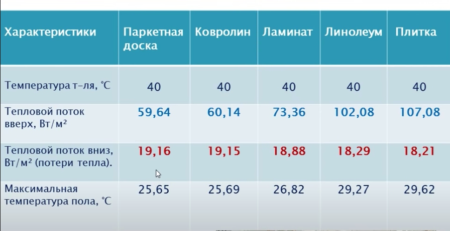

А какой тепловой поток способен пропустить через себя ламинат?
Хватит ли этаж отопить?
50 - 70 Вт з квадрату можна зняти. У мене мансарда з ламінатом по ТП. Проблем нема. Розрахункові тепловтрати на пятиденку 65 Вт з квадрату.
Зараз на дворі -3, на мансарді +20- +21 подача +30. Різниця по температурі повітря першого поверху з плиткою і мансарди з ламінатом - півградуса.

Очень долго выбирал между ламинатом и керамогранитом. Решающим стало вот это
, на котором производят расчет отдачи Вт/м² различных напольных покрытий.
Все вопросы сразу разрешились, выбрал керамогранит. Посмотрите прикрепленный скрин с видео.
