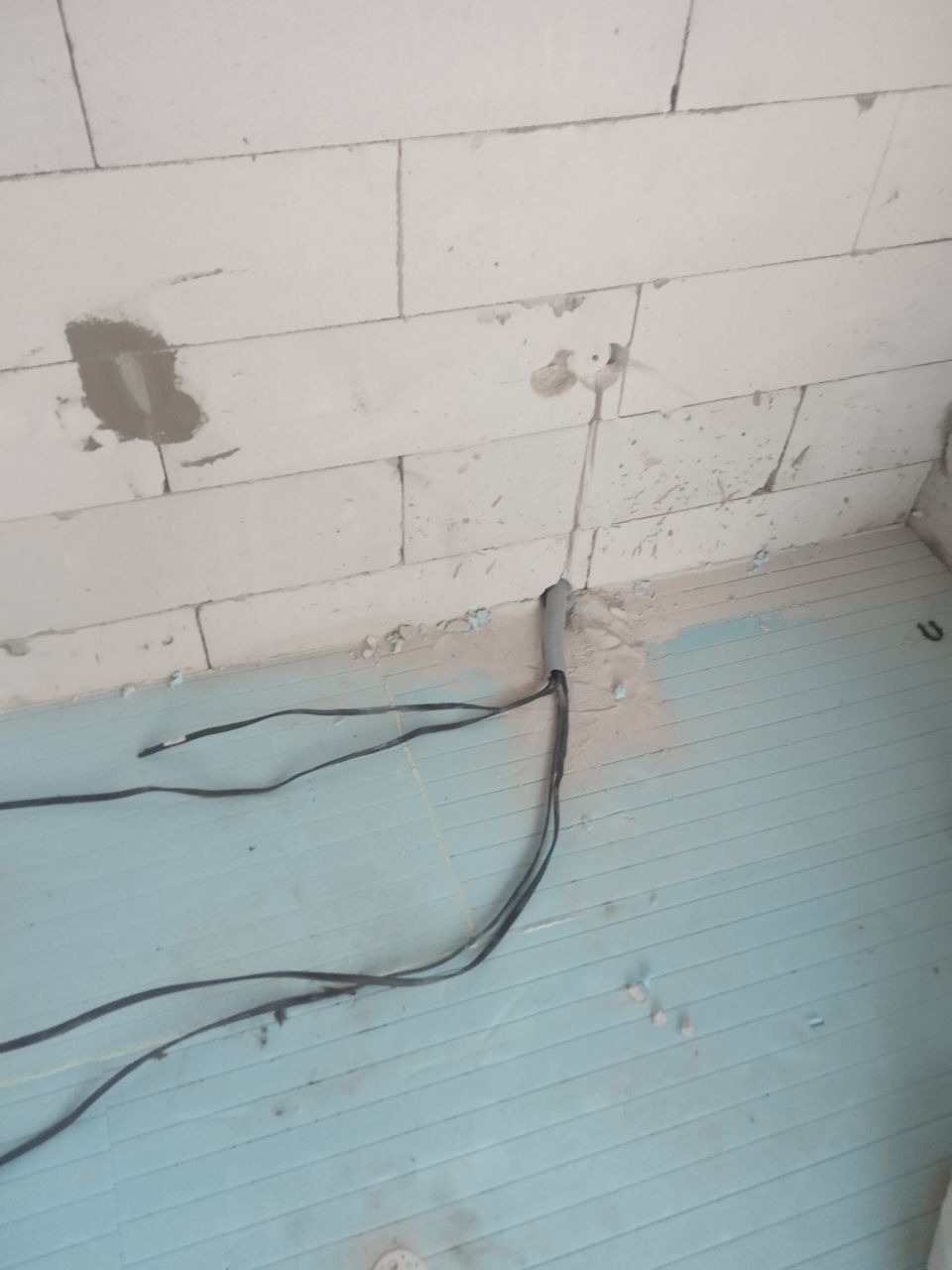

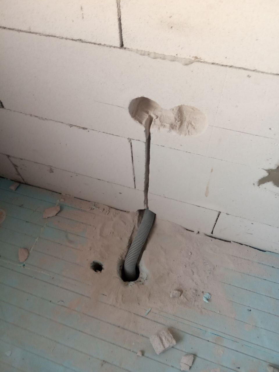

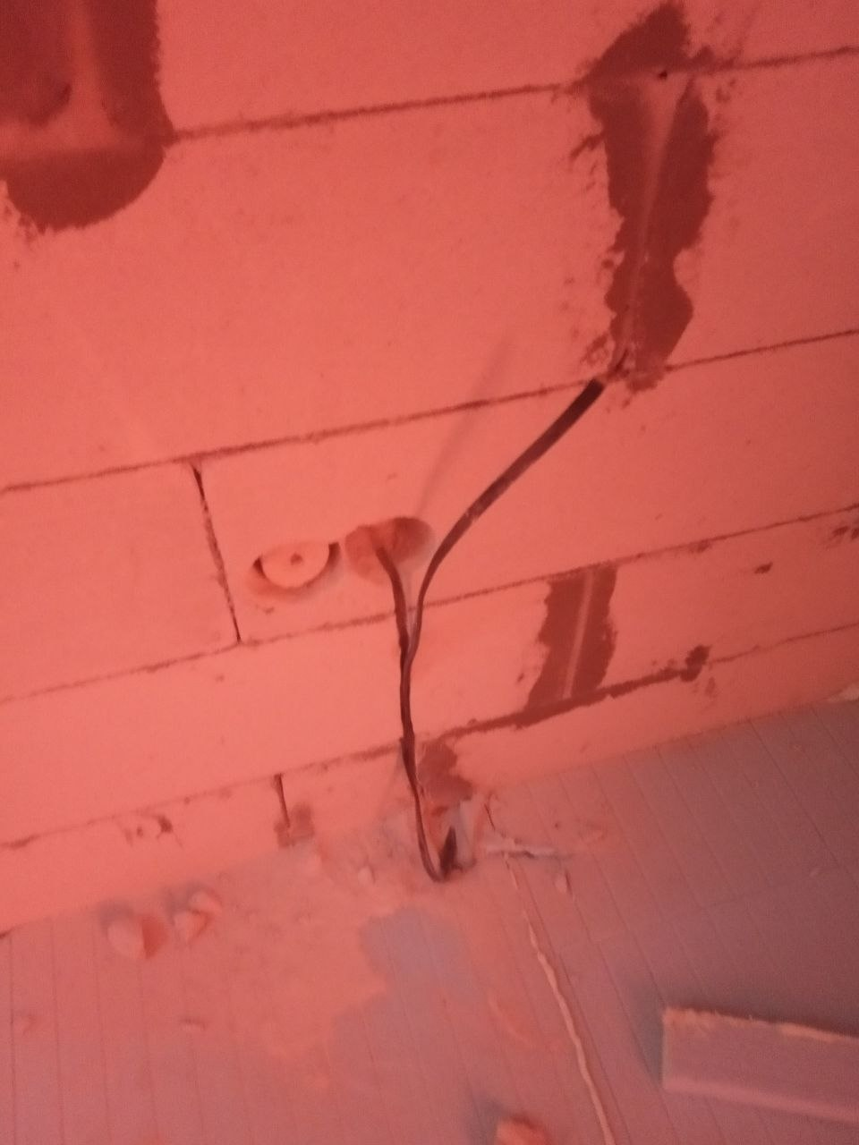

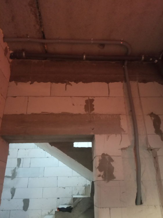

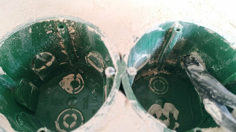

Начал понемногу делать проводку, решили пока закинуть розетки на второй этаж. В 32ю гофру засунули 4 кабеля 3х2,5 и по потолку первого этажа потащили в дальний угол. Еще на кухню планирую жгутом тащить в одной гофре, остальные кабеля будут по 1 шт в 20й гофре.
Параллельно решил завести в дом кабель для интернета (оптика), но не могу определиться где сделать коммутационный шкаф, чтобы и на розетки развести и на видеонаблюдение. Учитывая что оптика штука хрупкая, хочу с первого раза выбрать самое подходящее место.
Как всегда пару фото:
image.thumb.png.06898dbeabbc55ce683e9e80d7ddade8.pngimage.thumb.png.4819dafb00f2513682bf636ba8935593.png
image.thumb.png.2919b66e7d443277e2dcb75dc52ece1f.pngimage.thumb.png.73af11c7f0dce07fc20a6350a000604d.png
Рекомендую обратить внимание, где лучше сделать ввод кабеля в подрозетник. В моем подрозетнике это удобно делать левее или правее центра, или сбоку

22 минуты назад, BugS сказал:
Спасибо! Очень кстати!
Тем более у меня последовательное подключение будет, в одной розетке вход и тут же выход на следующую.
Отлично. Если один кабель перегреется и загорится - он заодно подпалит и остальные. :-) Я утрирую, но кабели в отдельной гофре не ради перерасхода последней.
9 часов назад, KakTuz сказал:
Вы что-то выдумали, или где вы взяли такие запреты?
Рекомендую подучить мат.часть. Я руководствуюсь исключительно ПУЭ, там все указано.

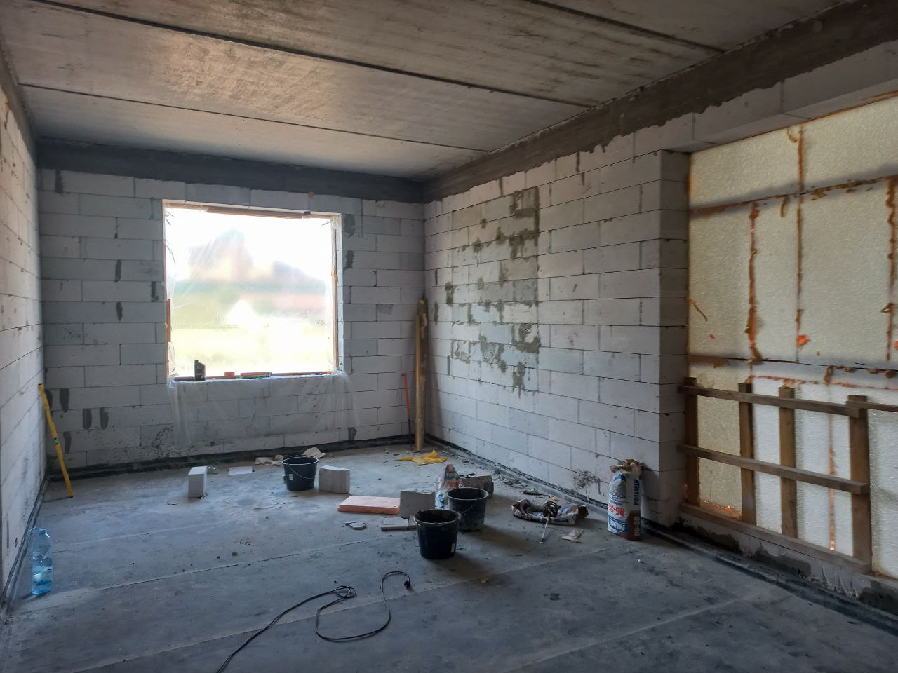

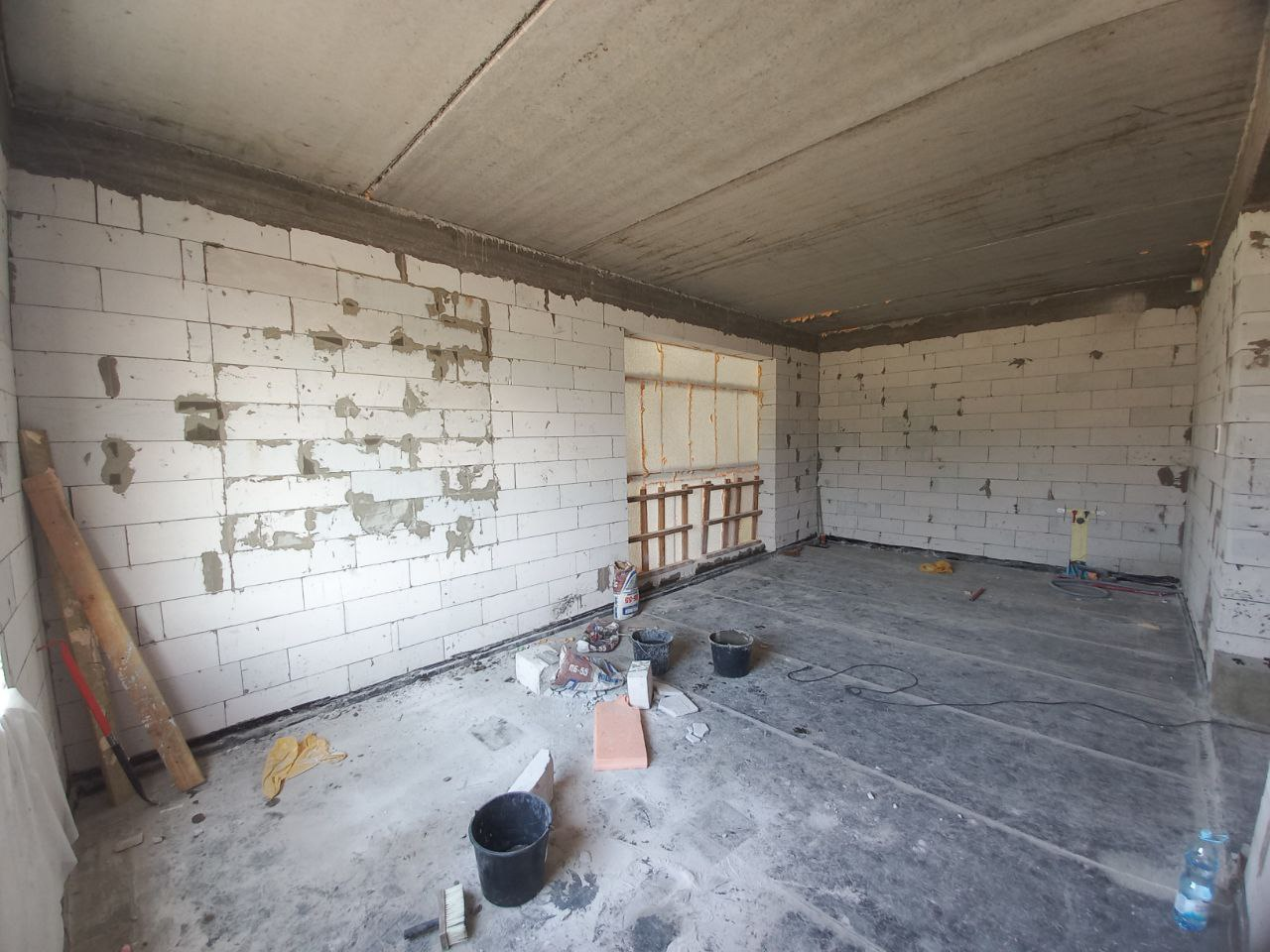

Решили с женой заложить одно окошко, в дальнейшем там будет телек висеть и какая-то мебель стоять. Параллельно готовлю помещения к теплым полам и стяжке.
В настоящее время колеблюсь на счет стяжки, по цене конечно выигрывает полусухая стяжка, но по отзывам о теплых полах, все же лучше будет "мокрая" стяжка из готовой заводской смеси, но там ценник минимум в 3 раза выше будет.
