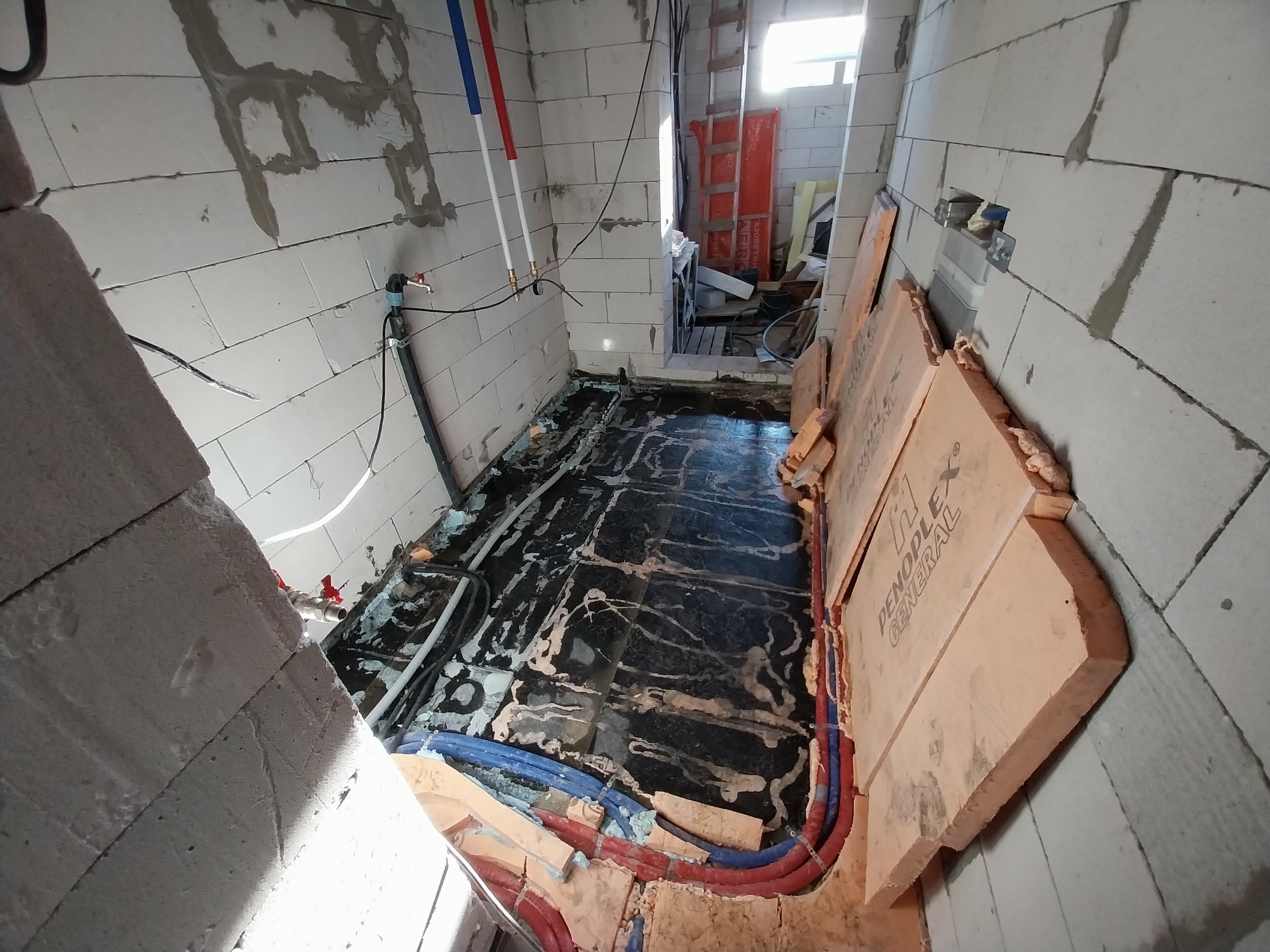

Закончил разводку на видеокамеры и интернет-розетки. Уже начал радоваться, что скоро сделают теплые полы на первом этаже и потом стяжку, но случайно разлил полведра воды в бойлерной и она зашла под ЭППС (т.к. там было не доделано, 1 слой лежал и не пропенен). Одним словом пришлось снимать стеродур и сушить пол.
Завтра будет день уборки и доделок по мелочам.

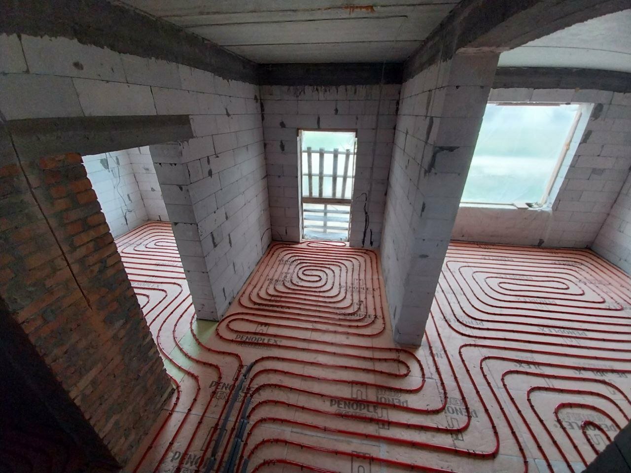

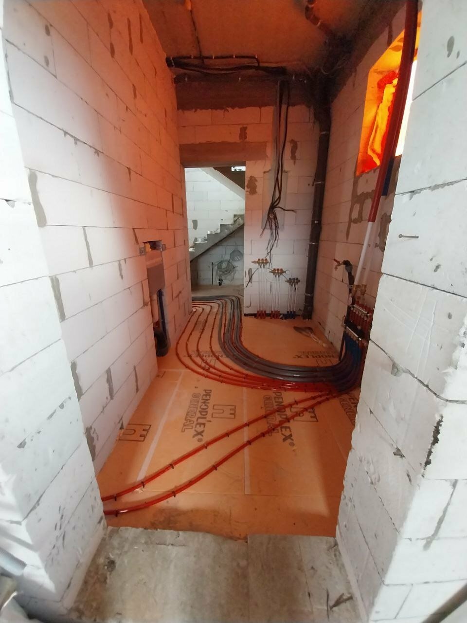

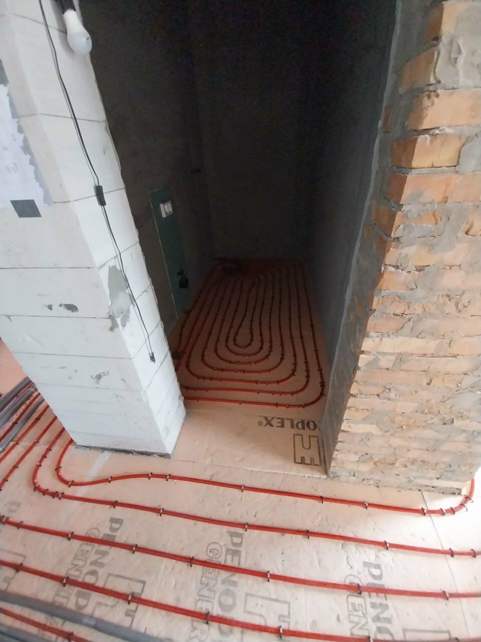

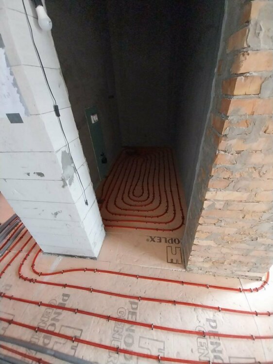

Вчера закончили работы по укладке теплых полов на первом этаже.
Хочу поблагодарить и оставить отзыв о нашем форумчанине Сергей 31 который на данный момент вместе с Дмитрием сделали мне водоснабжение, канализацию и теплые полы. Ребята знают свое дело. У меня все сделано по современному и качественно. Все проекты согласовывались со мной, а так же в течении нескольких месяцев постоянно я что-то менял и Сергей оперативно вносил изменения в проектную документацию. То я хотел и теплый пол + радиаторы, то просто радиаторы, но остановился и сделал просто теплый пол. И то же самое по бойлерной и водоснабжению. Так же наличие всех возможных инструментов и их количество честно сказать удивило.
Одним словом рекомендую по всем вопросам с водой и отоплением обращаться к Сергей 31.

photo_2022-08-09_15-27-43.thumb.jpg.2f3463099865d3de092cf673e7135d88.jpgphoto_2022-08-09_15-27-41.thumb.jpg.6112b71d4a4da8ac31bd2142a48128c9.jpg620319273_photo_2022-08-09_15-27-42(2).thumb.jpg.f6f338fa79ca3e5335351f20cfe58300.jpgphoto_2022-08-09_15-27-44.thumb.jpg.d1e07650ab3329b7906e25746ddade84.jpg

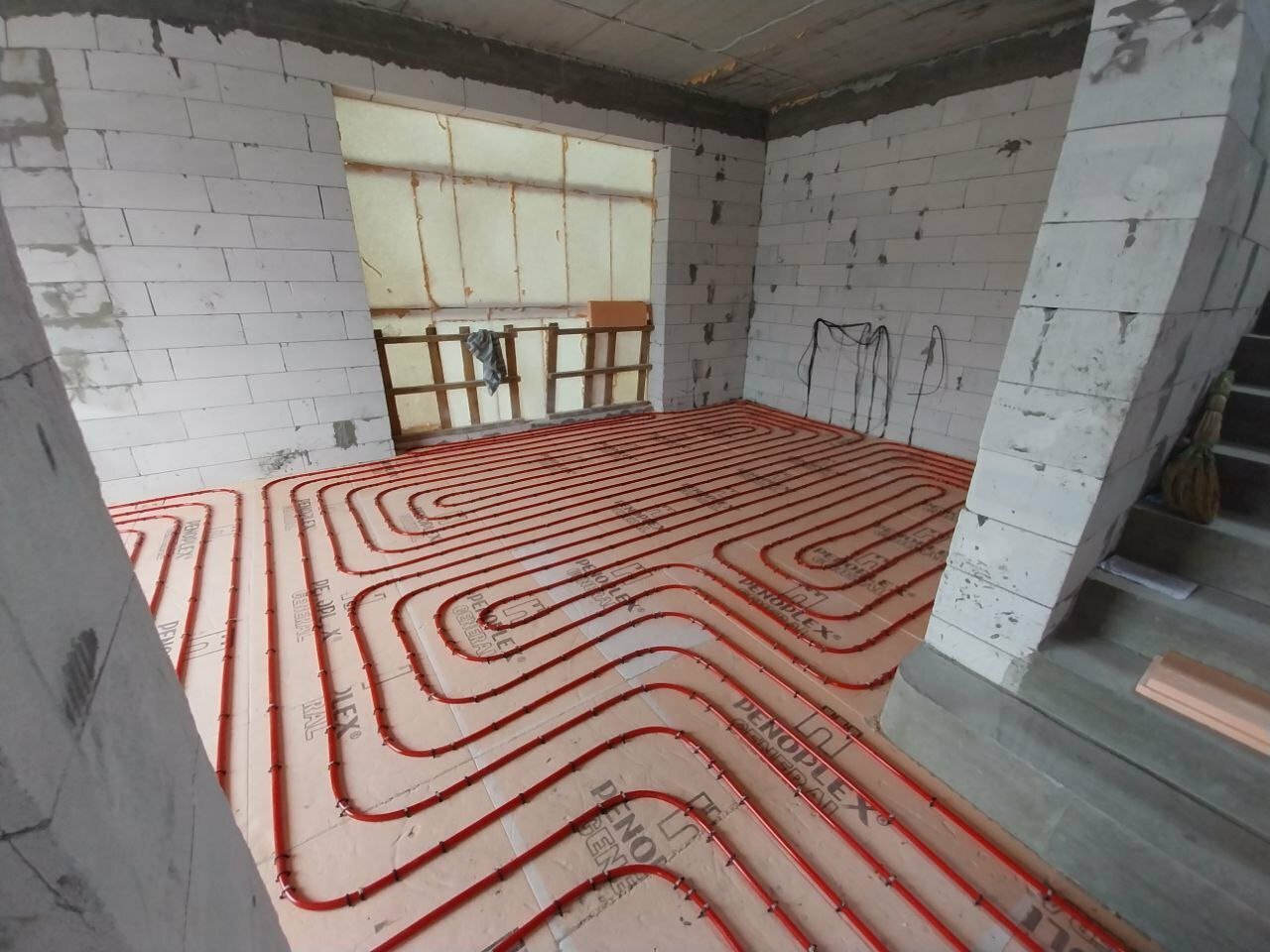

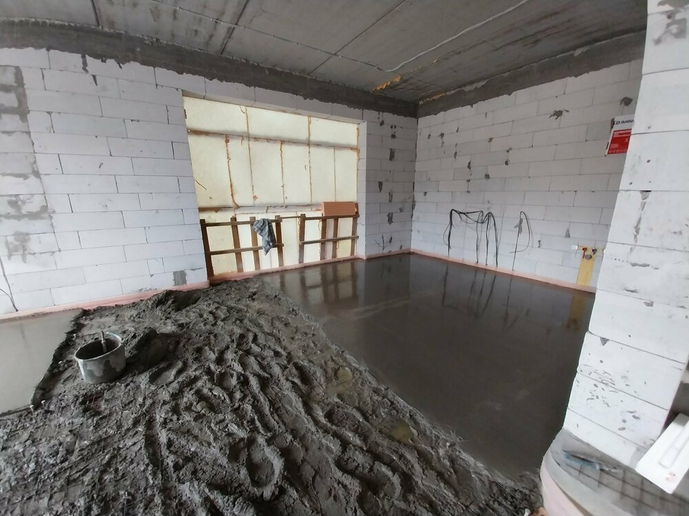

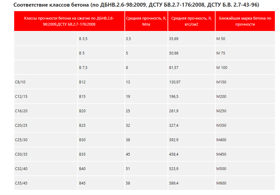

Сегодня приезжал замерщик по стяжке пола, в беседе я выдвинул требования по уровню пола, а так же чтобы бетон был марки не ниже 150. На что он сказал-это не реально аж никак, они максимум могут сделать марку бетона 120.
Я в этом не особо разбираюсь, но при общении с Мастерком, Василий мне выдал параметры которые нужно ожидать от полусухой стяжки - 150.
Поделитесь своим опытом, кто делал полусухую стяжку на теплые полы. На первом этаже у меня будет керамогранитная плитка, на втором этаже будет или ламинат или кварц-винилова плитка.
Для стяжки я думаю и этого хватит, если качественно грунт уплотнен, но интересно в чем проблема сделать 150. Они сами мешать будут или заказывать на заводе?
У меня полусухая и на первом и на втором этаже. Не понимаю, зачем стяжка м150. Разве, что для теплоемкости. Типа плотность выше

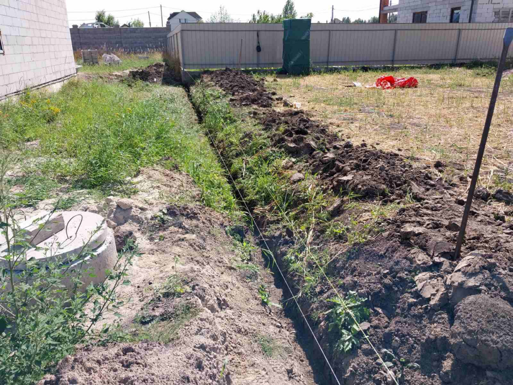

Ребята начали делать фундамент под забор, решил 50-60 см в землю и 40-50 см сверху, общая высота ленты 1 метр. ширина 20см. Сегодня походил вокруг участка, и понял что ниже нельзя.
На фото желтая леска - верх фундамента.

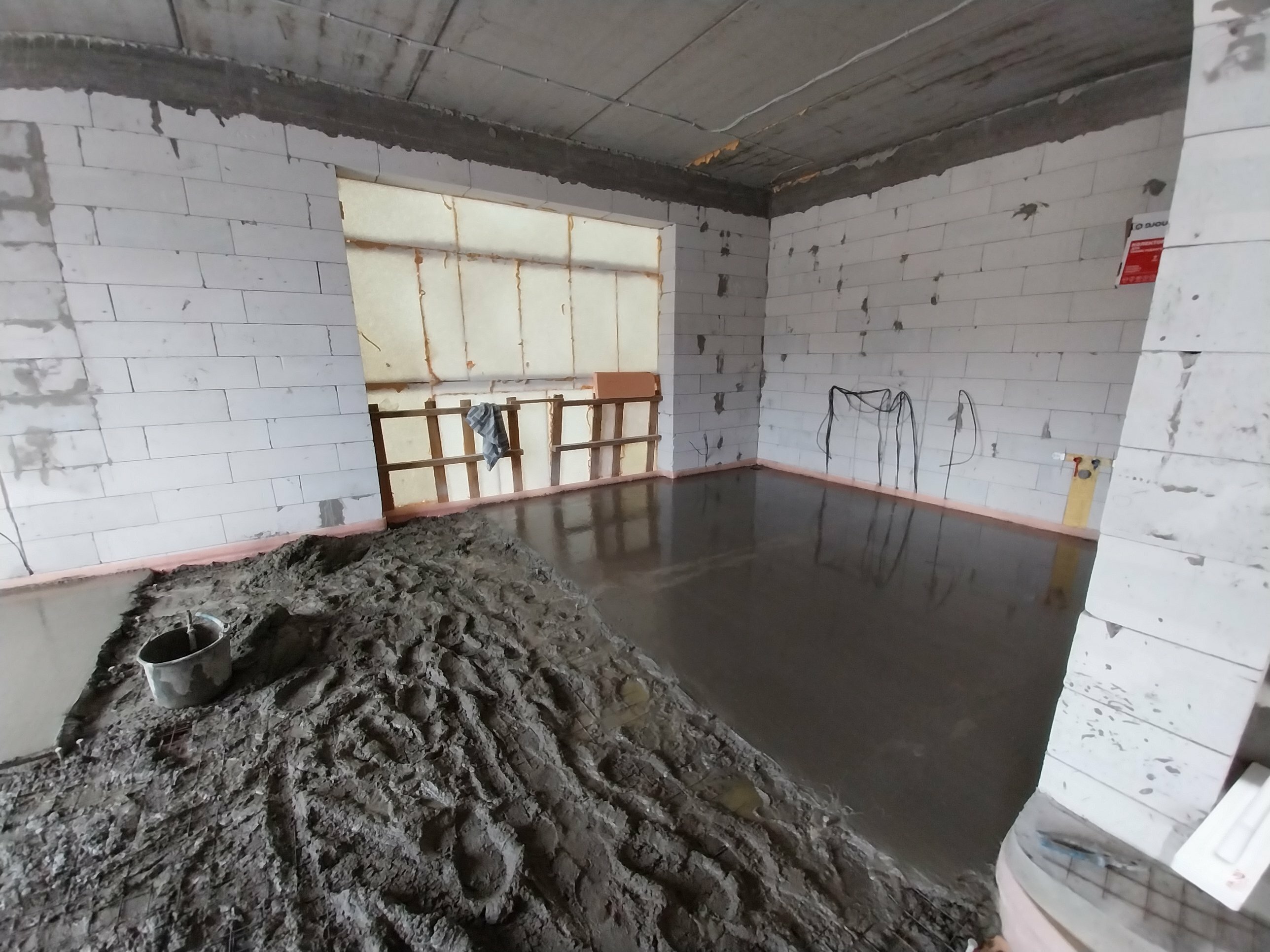

Сегодня начали делать ручную стяжку, слой вышел около 8-8-5см на первом этаже и около 6-8 см на втором этаже. Цемент взял Ивано-Франковский, сетка 50х50х2.5.
  • Дізлайк 1
35 минут назад, motos сказал:
Василий делает?
1 година тому, Vitaliy67 сказав:
Ведро и натоптано.
Его почерк😊
Ні , занадто  "блищить"
1 час назад, Vitaliy67 сказал:
Ведро и натоптано.
Его почерк😊
Не, его почерк стальные штыри в уровень под рейку.
14 часов назад, Сергей 31 сказал:
Василий делает?
Да, Василий. Спасибо за рекомендацию.
Все четко у Василия отлажено, четкое распределение ролей, заряжены инструментом по полной.

3 часа назад, Ukrainec3 сказал:
Подскажите плс соседи за смежный забор долю не просят?
Нет, не просят. У нас так не принято.
Кстати у соседа забор уже разваливается, то я предлагал чтобы он (или мои строители) его демонтировали за их счет, а я новый сделаю -качественный. Он не захотел. Теперь я лью рядом ленту, а его лента будет как опалубка мне служить, я пенопластом думаю разделить две ленты.
