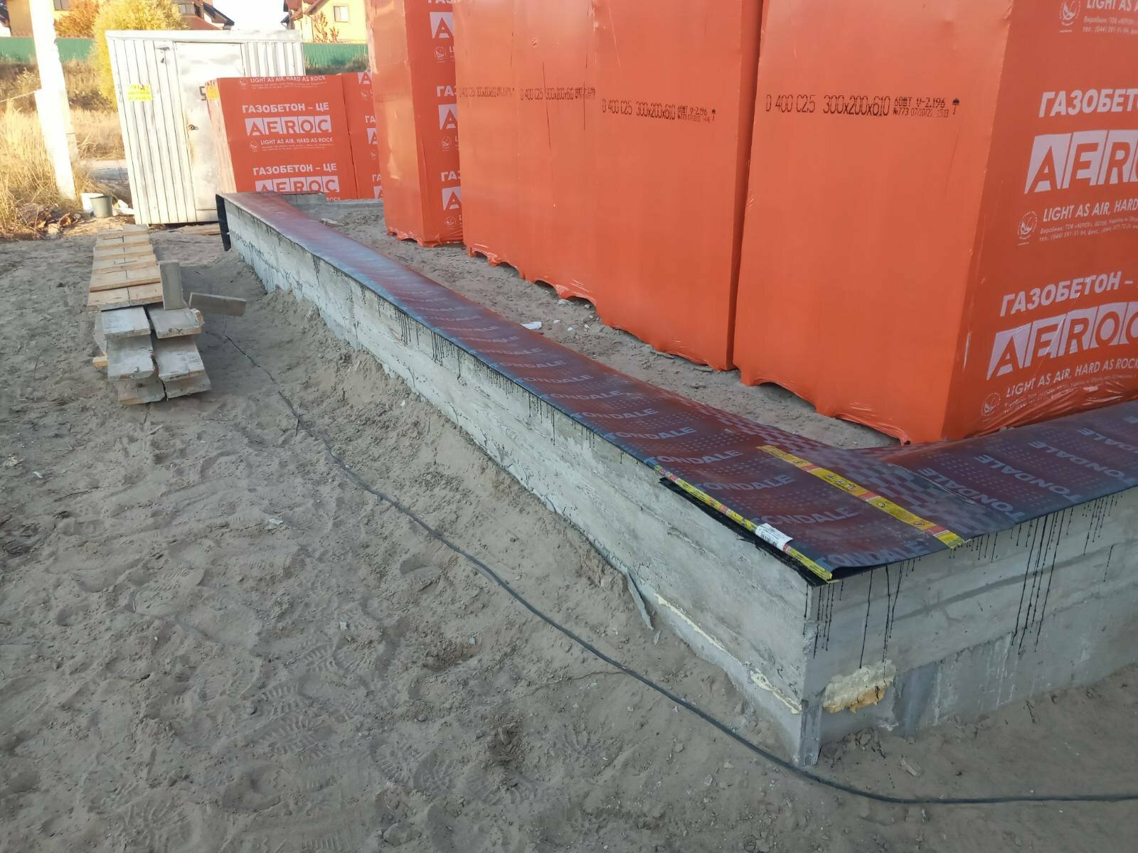

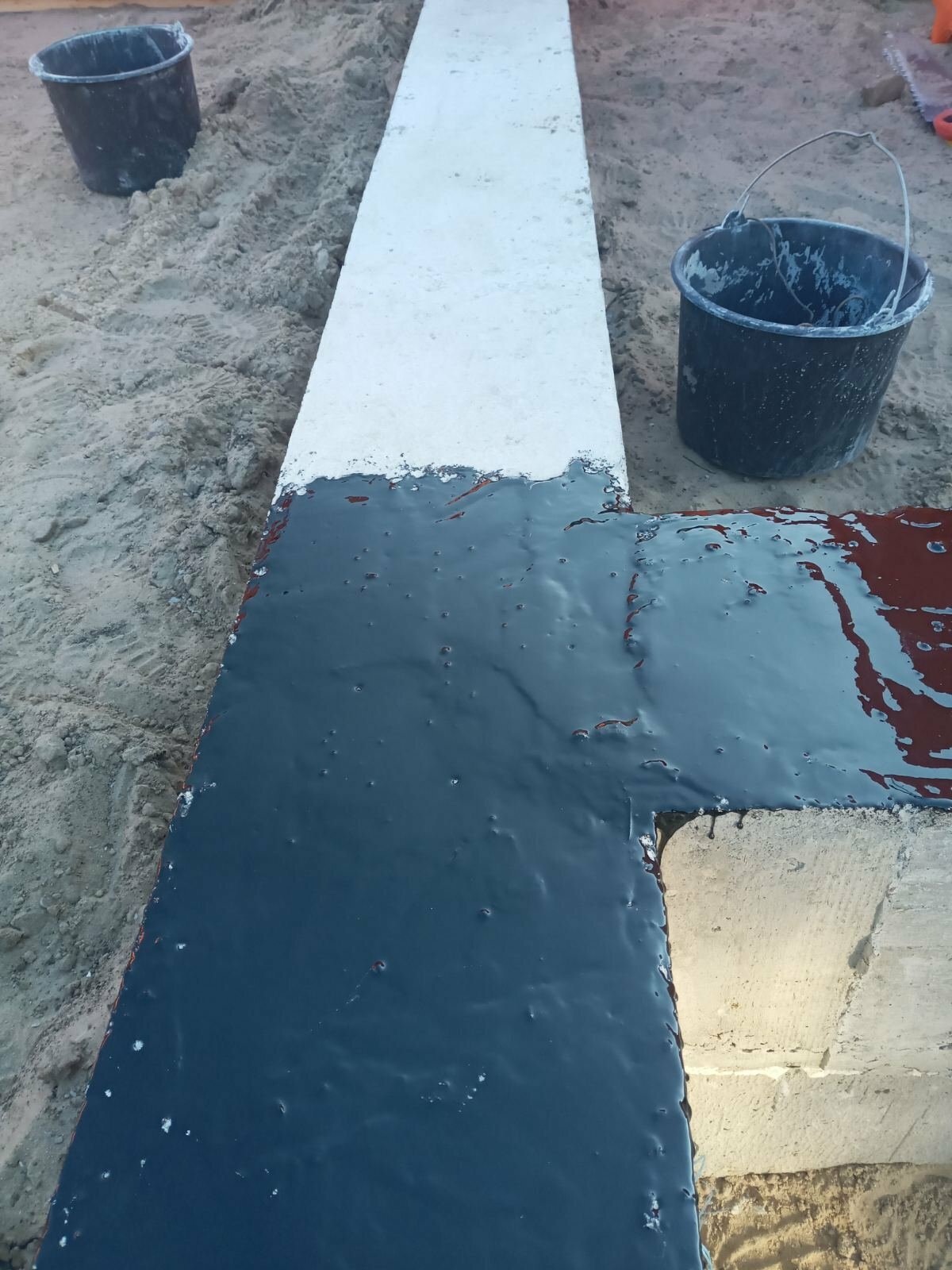

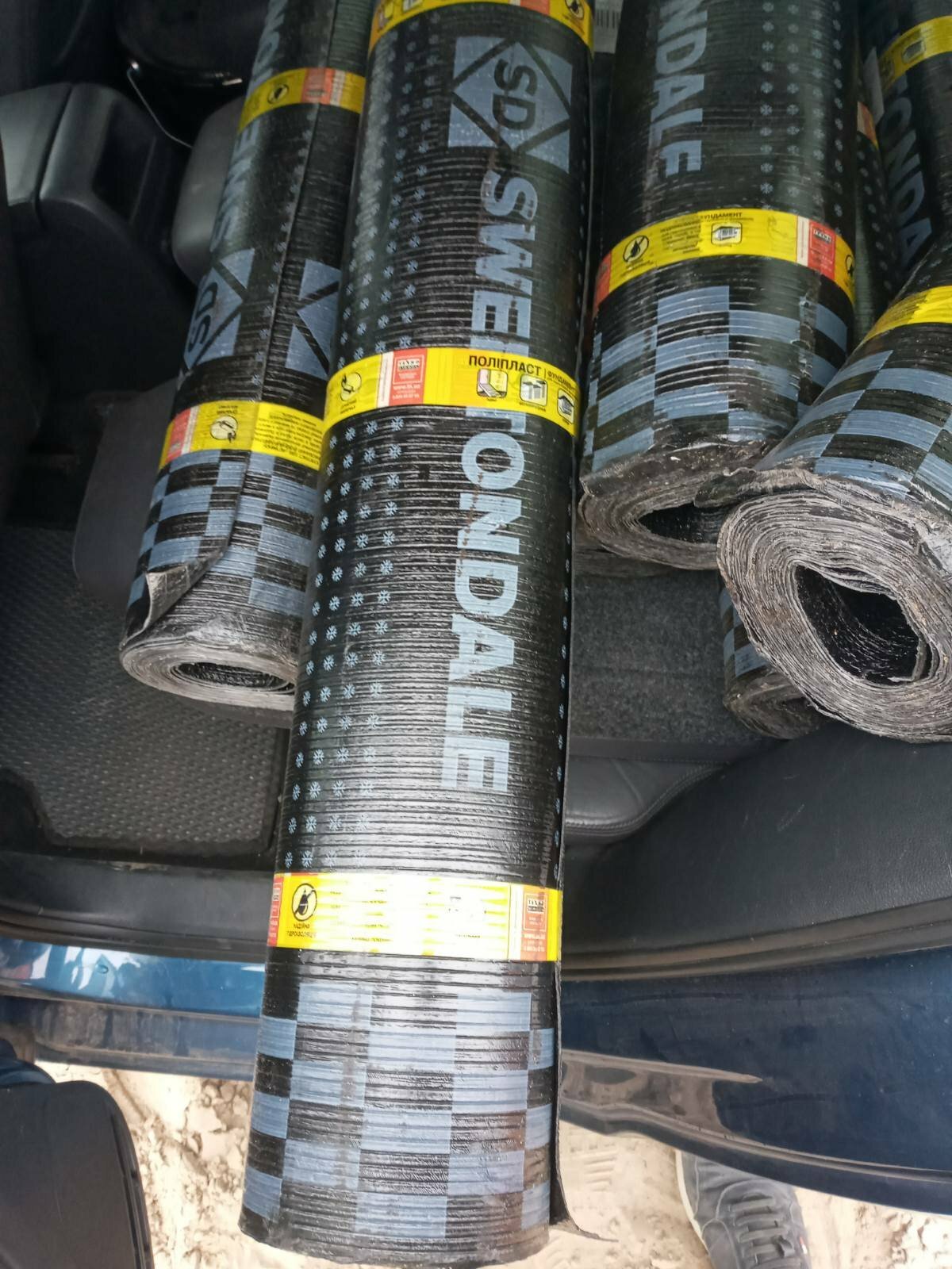

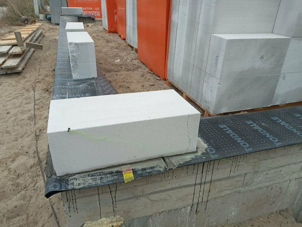

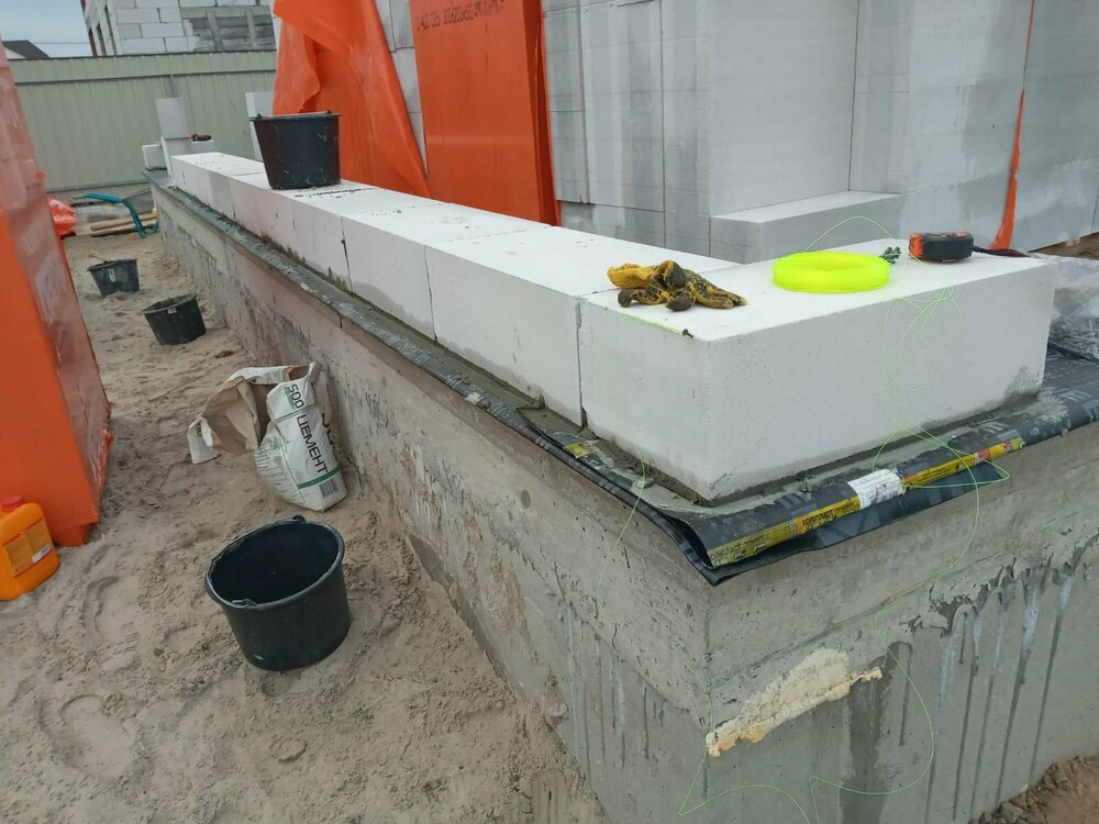

Татьяна5 Опубліковано: 15 жовтня 2021 Поділитись Опубліковано: 15 жовтня 2021 3 часа назад, motos сказал: После небольшого перерыва, продолжили работы. Сегодня покрываем мастикой фундамент (битумно-каучуковой) и в 2 слоя укладываем рубероид. Из трудностей столкнулись с тем, что мастика густая и тяжело ложиться, решили греть на костре и потом пока горячая мазать. Рубероид взял технониколь ЭПП 2,5. в рулоне по 9 метров. На наружную сторону делаем выступ около 5 см и с этой стороны загиб. На внутреннюю сторону остаток 15 см, буду соединять (в нахлест) с гидроизоляцией пола. Строители у вас старообрядные :-))), присматривайте 4 4 Посилання на коментар Поділитися на інших сайтах More sharing options...
Dendnepr Опубліковано: 16 жовтня 2021 Поділитись Опубліковано: 16 жовтня 2021 Внутренние напуски рубероида с большой вероятностью - заломаются. Засрутся клеем. Тяжело будет потом пропивать с гидроизоляцией. Я, в итоге- внутреннюю гидроизоляцию не делал. Понадеялся на черновой пол и слой эппс 100 мм над ним. 1 Посилання на коментар Поділитися на інших сайтах More sharing options...
motos Опубліковано: 16 жовтня 2021 Автор Поділитись Опубліковано: 16 жовтня 2021 4 часа назад, Dendnepr сказал: Внутренние напуски рубероида с большой вероятностью - заломаются. Засрутся клеем. Тяжело будет потом пропивать с гидроизоляцией. Я, в итоге- внутреннюю гидроизоляцию не делал. Понадеялся на черновой пол и слой эппс 100 мм над ним. У меня будет, хоть какую-то но сделаю, тем более на фундаменте я не делал гидроизоляцию. Посилання на коментар Поділитися на інших сайтах More sharing options...

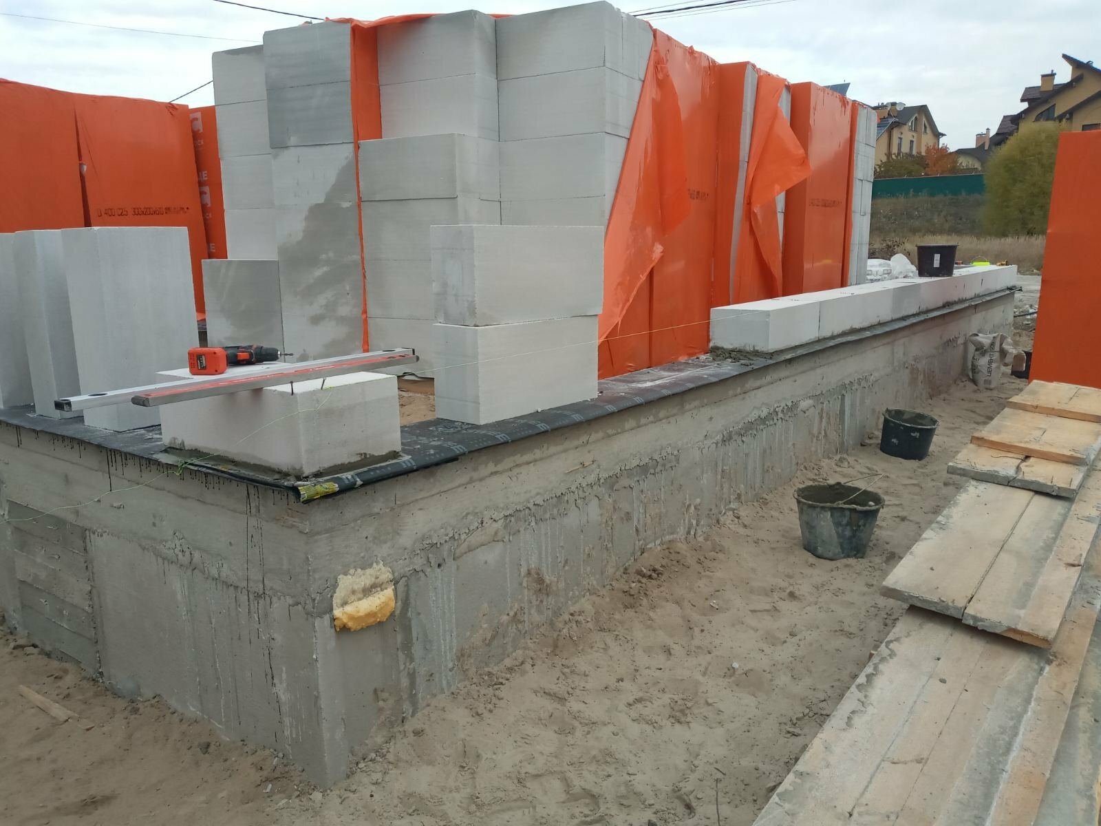

motos Опубліковано: 16 жовтня 2021 Автор Поділитись Опубліковано: 16 жовтня 2021 Отбили уровень и заложили блоки по углам и начали класть первый ряд. В раствор на 1й ряд добавили Sika1 (гидрофоб), вертикальные швы заделываем клеем. Планирую армировать 1й ряд, и 4й ряд (подоконный) и потом каждый третий ряд. 2 Посилання на коментар Поділитися на інших сайтах More sharing options...
newbee2020 Опубліковано: 16 жовтня 2021 Поділитись Опубліковано: 16 жовтня 2021 минеральный клей нормально к рубероиду липнет? кладку армировать планируете? Посилання на коментар Поділитися на інших сайтах More sharing options...
motos Опубліковано: 16 жовтня 2021 Автор Поділитись Опубліковано: 16 жовтня 2021 2 часа назад, newbee2020 сказал: минеральный клей нормально к рубероиду липнет? кладку армировать планируете? первый ряд на ЦПР кладут, вроде нормально. Еще сверху тонн 200 прижмет, и будет вообще прекрасно 3 часа назад, motos сказал: Планирую армировать 1й ряд, и 4й ряд (подоконный) и потом каждый третий ряд. 👆 1 Посилання на коментар Поділитися на інших сайтах More sharing options...
BugS Опубліковано: 16 жовтня 2021 Поділитись Опубліковано: 16 жовтня 2021 первый ряд, ряд под окнами, ряд над окнами и дверью, а также каждый 4 ряд при длине стены без проемов более 6 метров. Посилання на коментар Поділитися на інших сайтах More sharing options...
motos Опубліковано: 16 жовтня 2021 Автор Поділитись Опубліковано: 16 жовтня 2021 14 минут назад, BugS сказал: первый ряд, ряд под окнами, ряд над окнами и дверью, а также каждый 4 ряд при длине стены без проемов более 6 метров. Да, именно так и планировал. Только у меня не будет ряда над окнами, т.к. сверху монолитный пояс 30см, Посилання на коментар Поділитися на інших сайтах More sharing options...

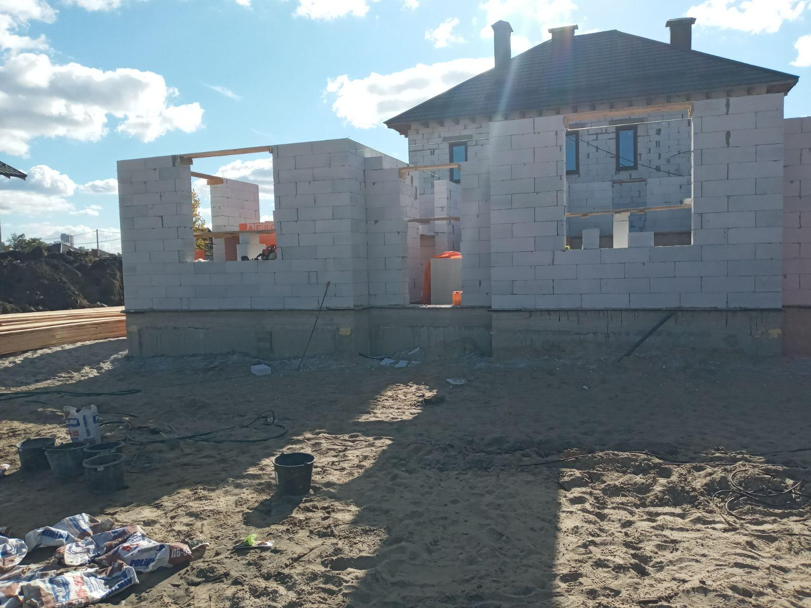

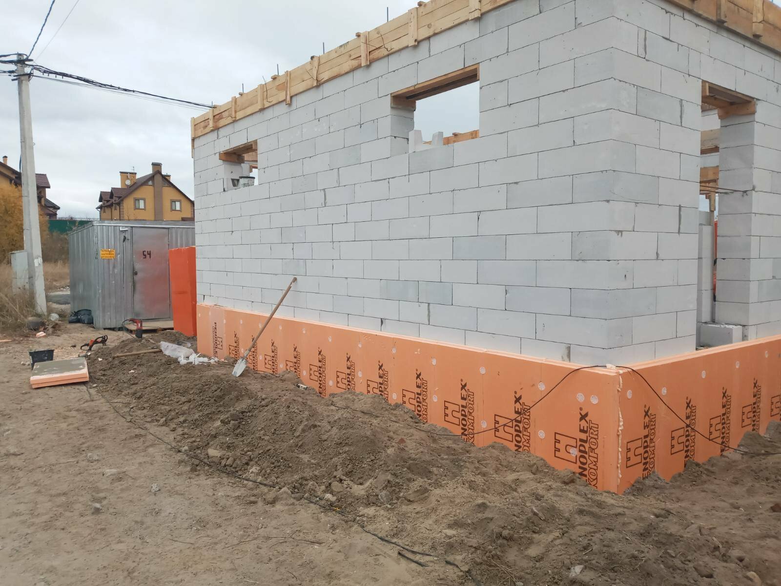

motos Опубліковано: 19 жовтня 2021 Автор Поділитись Опубліковано: 19 жовтня 2021 Кладка по не многу движется и приближается к армопоясу 1го этажа. Появилась идея, пока армопояс будет сохнуть, то утеплить фундамент с помощью ЭППС -100 мм. Заказал пеоноплекс гладкий, клеить будем на клей-пену. Появилось небольшое сомнение на счет своевременности данного мероприятия, т.к. у меня утеплитель не паропроницаемый и заходит на половину первого ряда газоблока (где-то на 10 см.), то может подождать пока газоблок просохнет, или он спокойно высохнет и влага выйдет через другую сторону стены? 4 Посилання на коментар Поділитися на інших сайтах More sharing options...
Dendnepr Опубліковано: 19 жовтня 2021 Поділитись Опубліковано: 19 жовтня 2021 Высохнет в другую сторону 2 Посилання на коментар Поділитися на інших сайтах More sharing options...

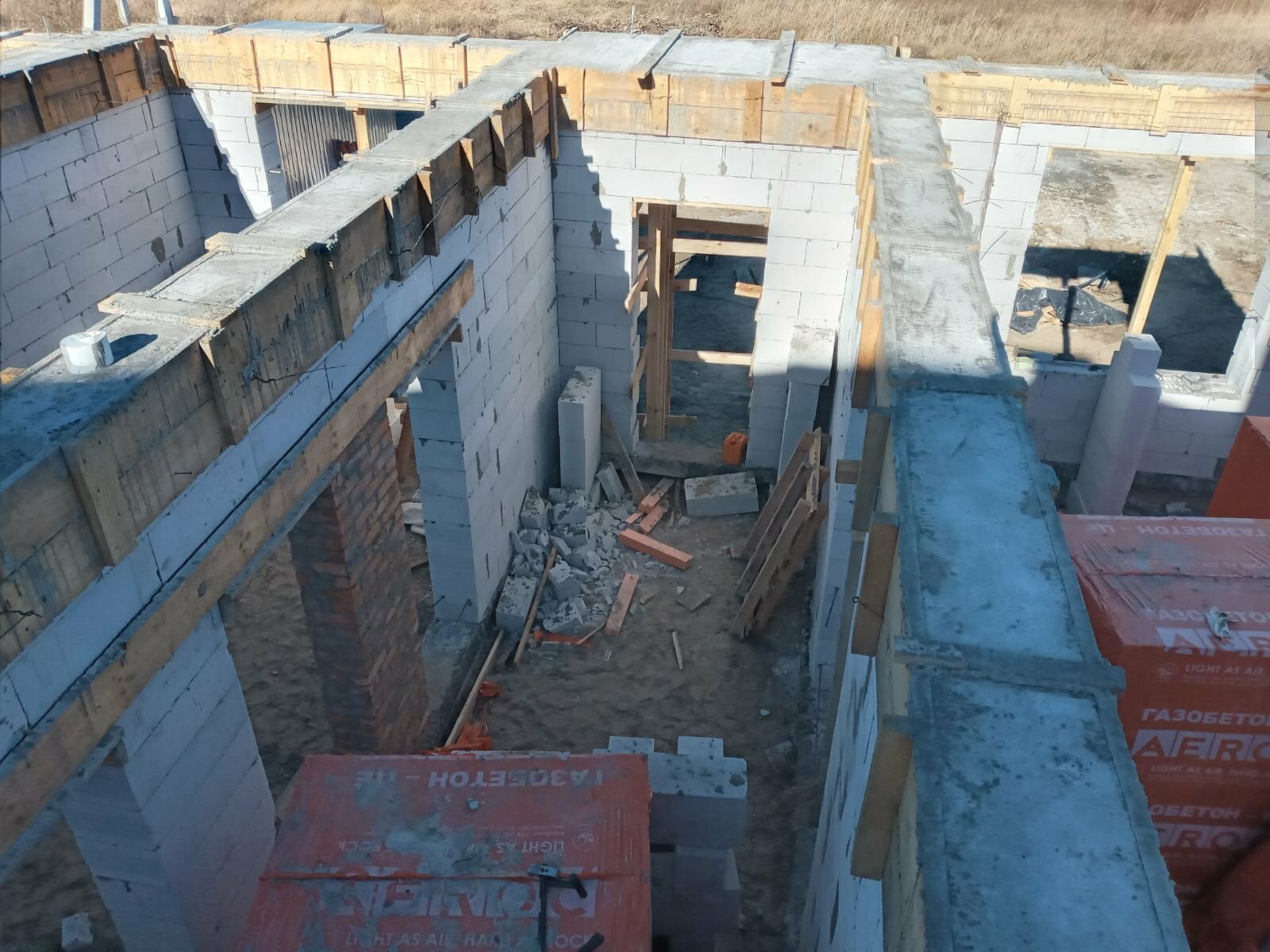

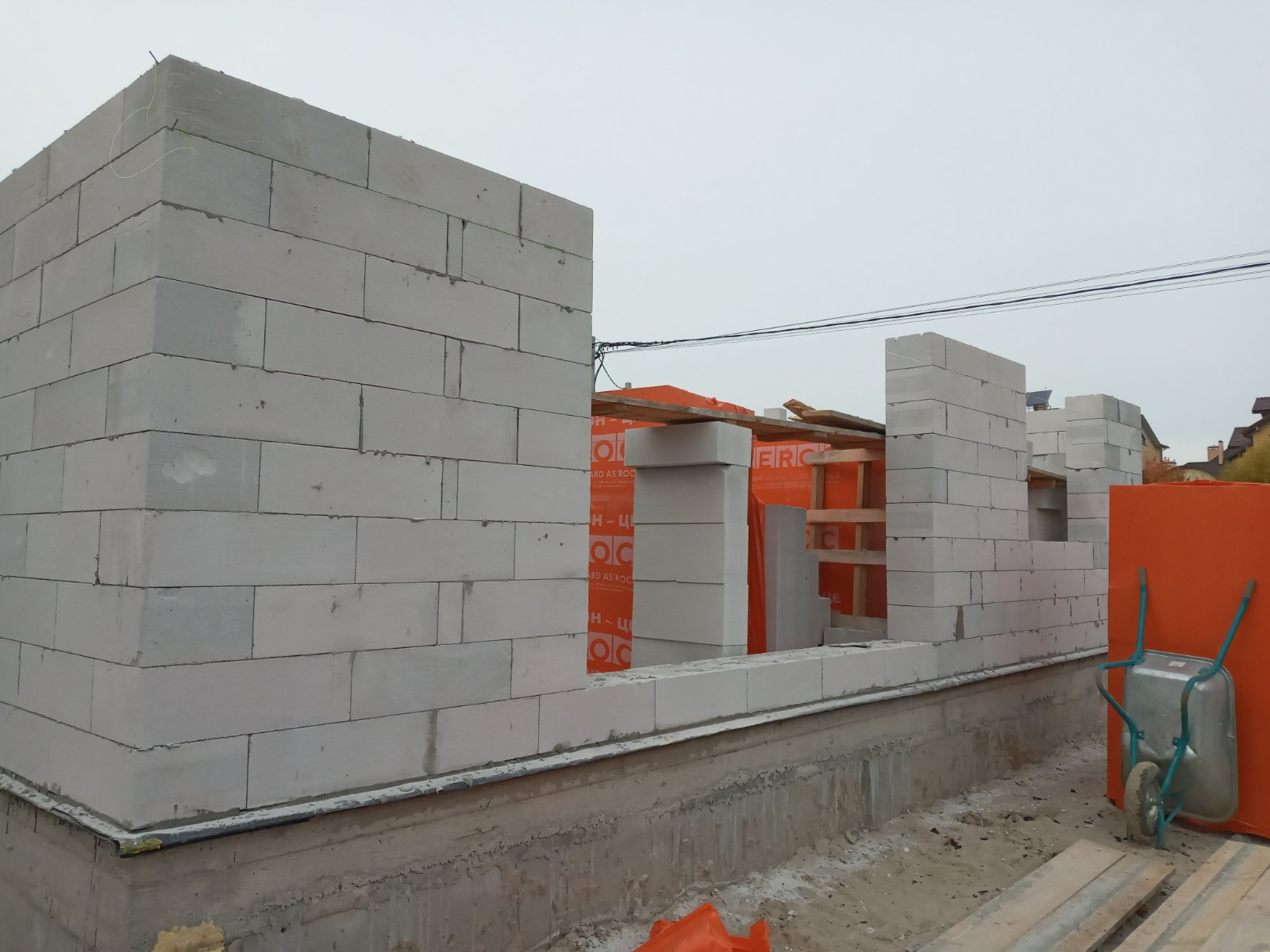

motos Опубліковано: 19 жовтня 2021 Автор Поділитись Опубліковано: 19 жовтня 2021 Свежее фото за сегодня. Решил делать вентканалы в кухне и в с/у, труба пластиковая, в газобетоне. Диаметр трубы пока не определился, но думаю что будет 125 вентиляционная. 2 Посилання на коментар Поділитися на інших сайтах More sharing options...

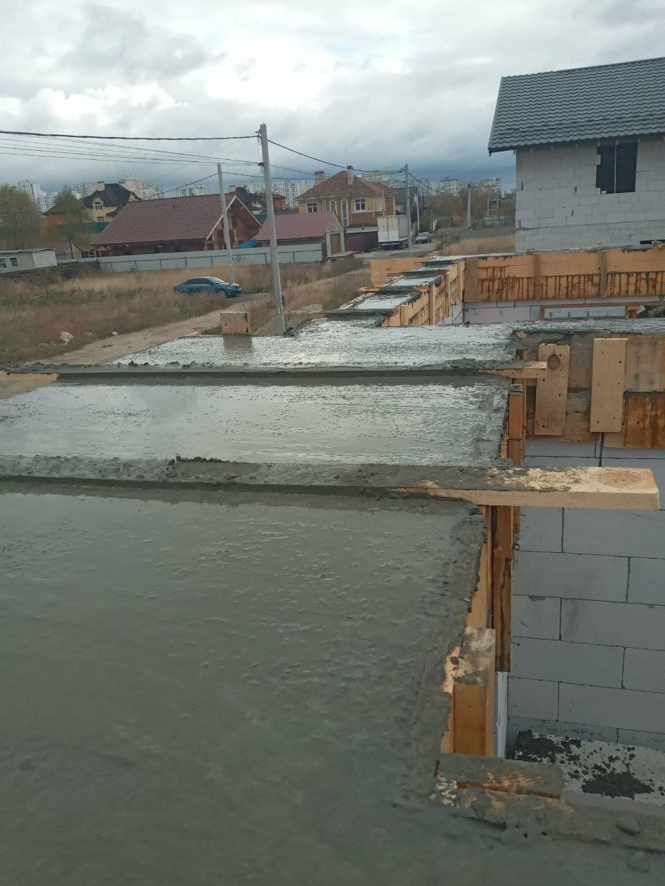

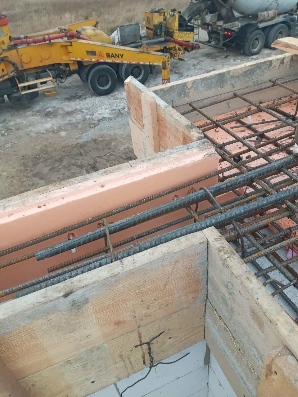

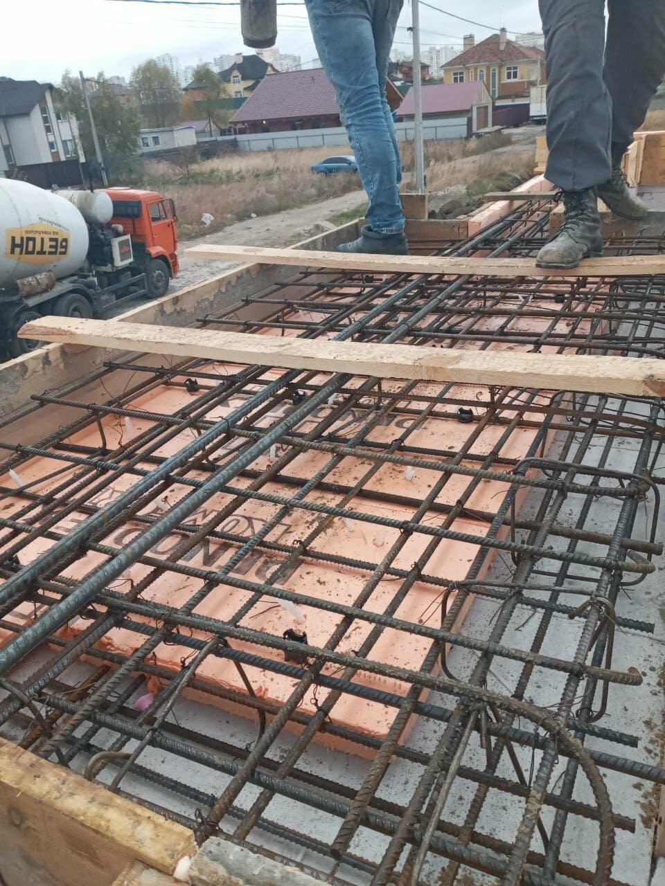

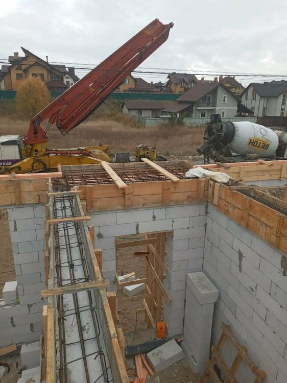

motos Опубліковано: 24 жовтня 2021 Автор Поділитись Опубліковано: 24 жовтня 2021 (змінено) Сегодня утром залили армопояс между 1 и 2м этажами. Из неожиданностей было, что строители неправильно выложили одну стену внутри дома, и не доложили 30 см вдоль будущей лестницы, вчера сделал замечание и они сделали как нужно. Сегодня утром решил перепроверить вязку арматуры и козырек, так оказалось что 20ю арматуру они вместо козырька уложили на перемычку гаража, пришлось оперативно переложить, и в итоге получилось как нужно. Сейчас неделю отдыха, ждем плиты ПК. Я тем временем докуплю около 20 кубов газоблока, а строители утеплят у меня фундамент и еще нашли рядом подработку, будут заливать террасу соседу. Змінено 24 жовтня 2021 користувачем motos 10 Посилання на коментар Поділитися на інших сайтах More sharing options...

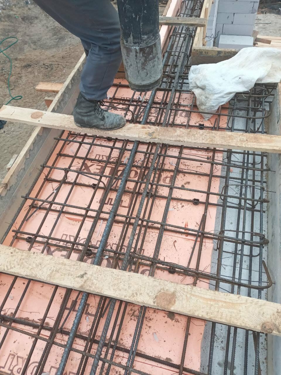

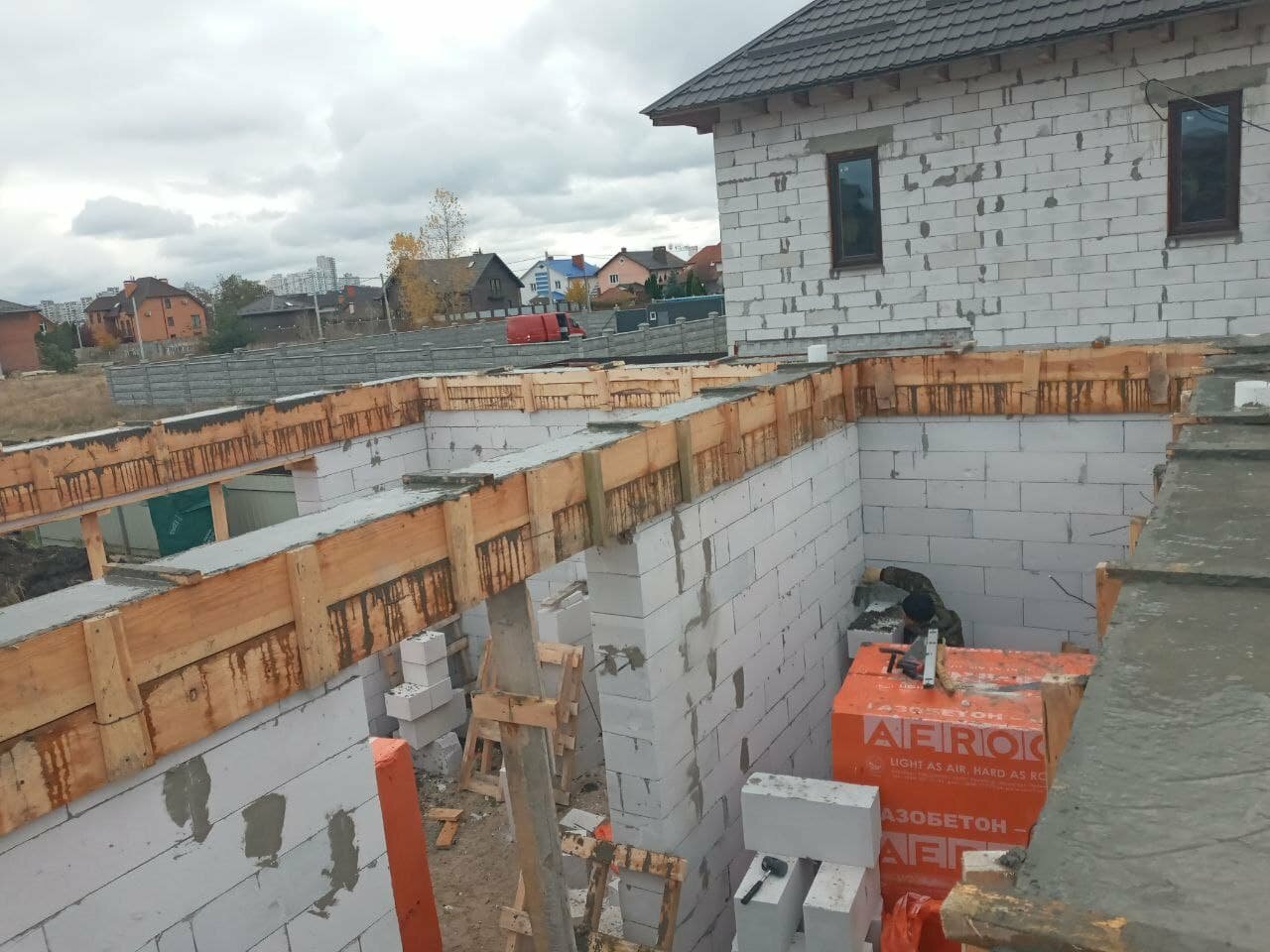

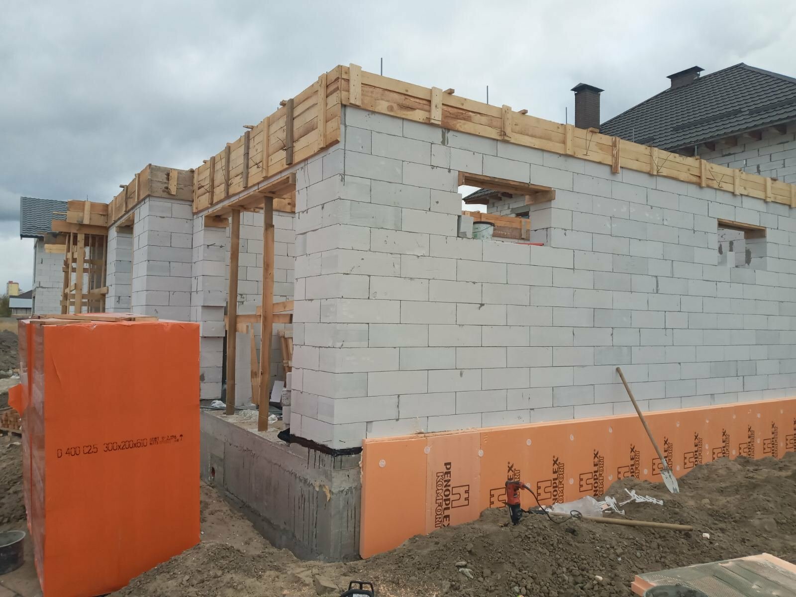

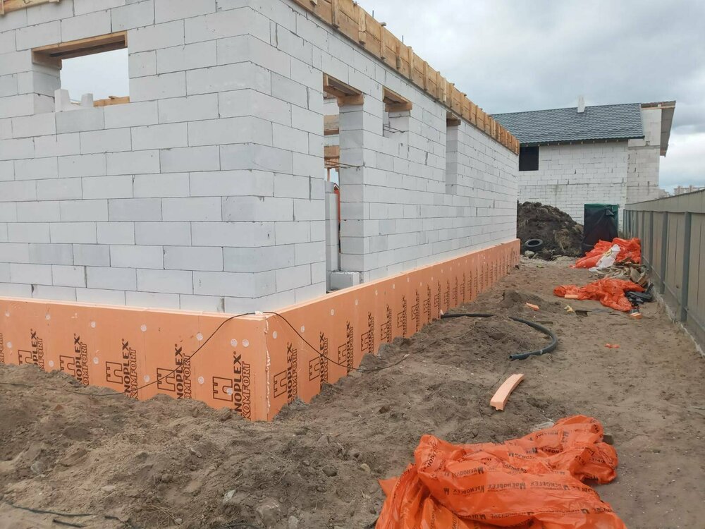

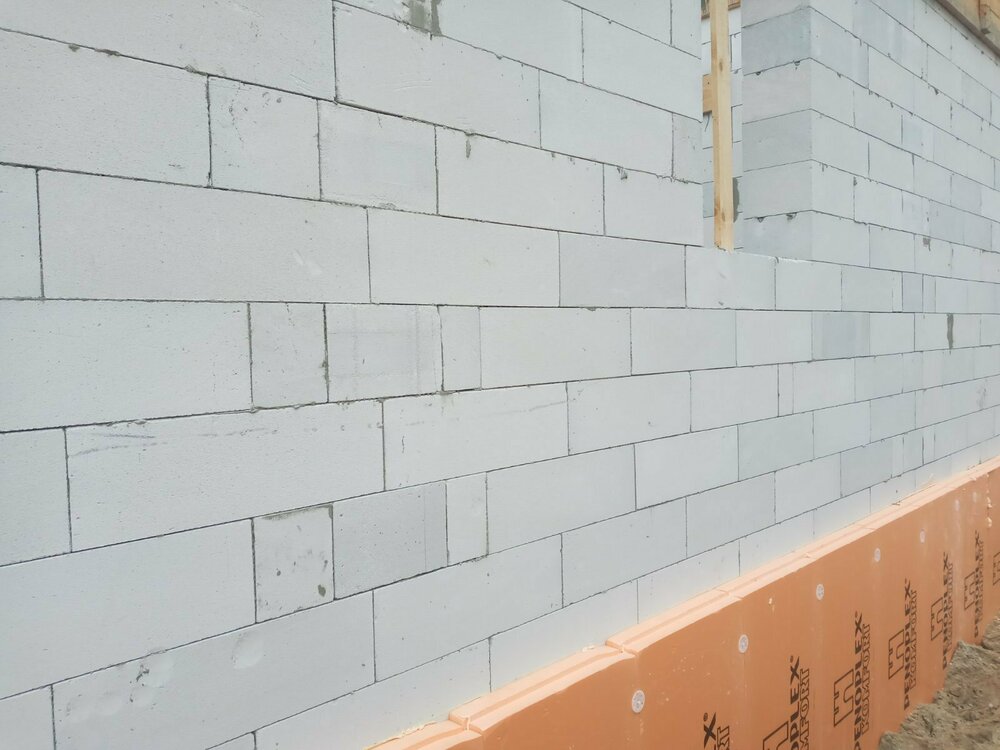

motos Опубліковано: 25 жовтня 2021 Автор Поділитись Опубліковано: 25 жовтня 2021 (змінено) Пока армопояс сохнет и ждем плиты, занимаемся утеплением фундамента. Утепляю ЭППС -100 мм, на высоту листа- 120см. На газоблок заходим на 7 см. стык между газоблоком и фундамента дополнительно промазываем мастикой. Змінено 25 жовтня 2021 користувачем motos 5 Посилання на коментар Поділитися на інших сайтах More sharing options...
Stepan Sturko Опубліковано: 25 жовтня 2021 Поділитись Опубліковано: 25 жовтня 2021 6 годин тому, motos сказав: Пока армопояс сохнет и ждем плиты, занимаемся утеплением фундамента. Утепляю ЭППС -100 мм, на высоту листа- 120см. На газоблок заходим на 7 см. стык между газоблоком и фундамента дополнительно промазываем мастикой. а чому не зміщений шов. бачу плити там в д шари.? Посилання на коментар Поділитися на інших сайтах More sharing options...
Скромный прораб Опубліковано: 26 жовтня 2021 Поділитись Опубліковано: 26 жовтня 2021 5 часов назад, Stepan Sturko сказал: а чому не зміщений шов. бачу плити там в д шари.? В один слой, плиты с шип-паз 2 Посилання на коментар Поділитися на інших сайтах More sharing options...
