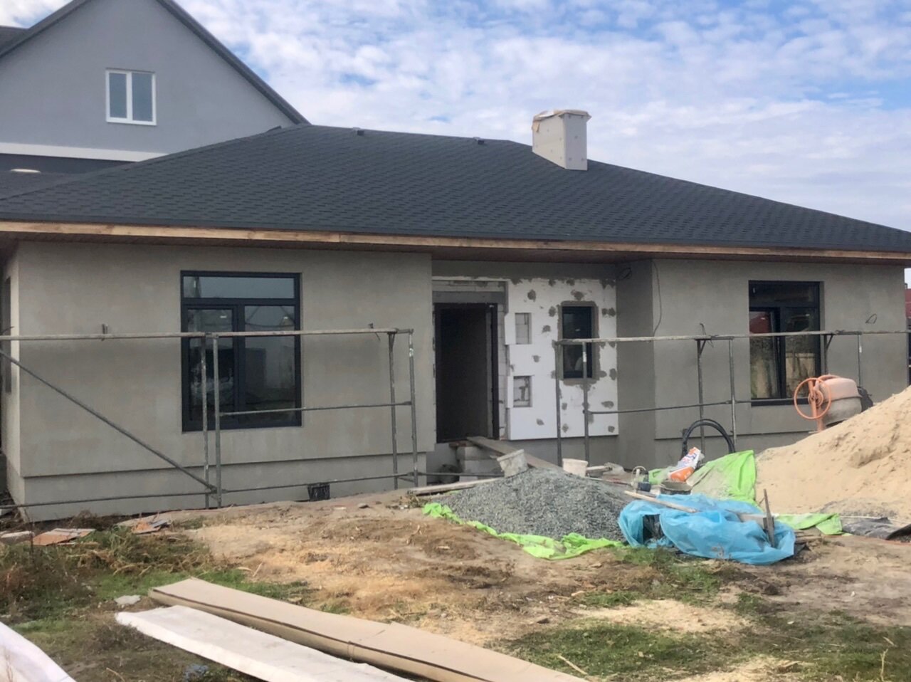

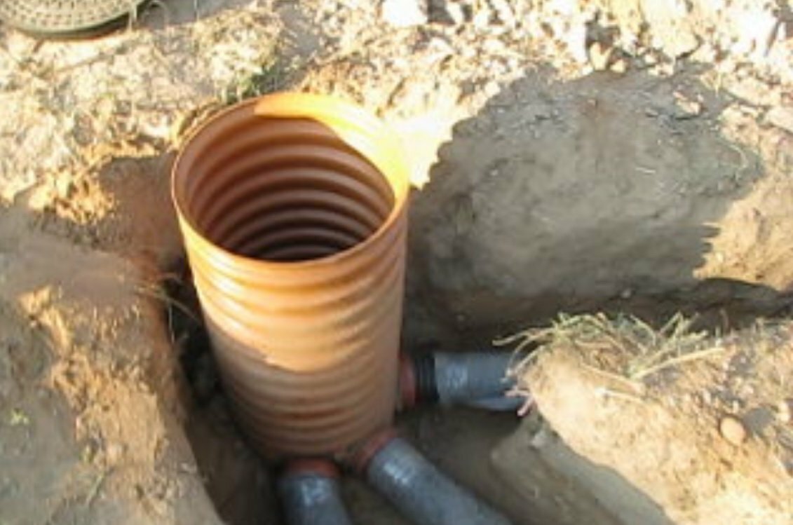

Обсудили со строителями где будем ставить водосточку - решили по угловым точкам - всего 5 шт. Приём воды предлагают сделать путём зарывания пластиковой 100л бочки - но меня что-то смущает такой подход. Не то что бы я был великим борцом за природу, но и закапывать пластик не хочется. Кто-то что-то посоветовать может на эту тему?
1 час назад, shneider_vova сказал:
100 литров - мало. В сильный дождь сток с такой крыши - пару кубов.
100 литров на каждый сток. Итого 500л.
Плюс если правильно понимаю, бочка играет роль септика, т.е.  под бочкой щебень сантиметров 20, в днище бочки дырки и это все дренирует. Ну и почва песчаная, дренаж оч хороший.
58 минут назад, Astrolog_ua сказал:
тогда пробуйте. геотекстиль только не забыть.
1 час назад, Astrolog_ua сказал:
В этой теме подсмотрели? Не существует таких бочек и почв, способных справиться с дренажом ливневки, эти воды нужно сразу уводить за пределы участка
Змінено користувачем normal
27 минут назад, normal сказал:
Возможно кому-то и надо. У меня с 2-х стоков 2 около кубовых ямы со щебнем, обернутые в геотекстиль. Ни разу не было проблем с дренажем.
@Astrolog_ua сосед, за участок ему точно выводить нет смысла. На нашей песчаной почве в принципе не бывает застоев воды.

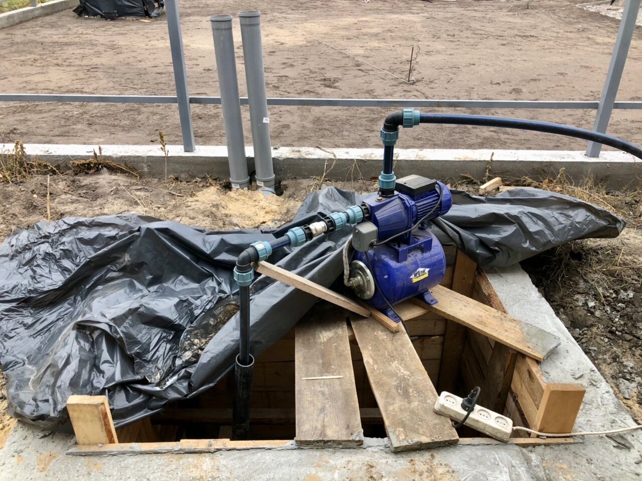

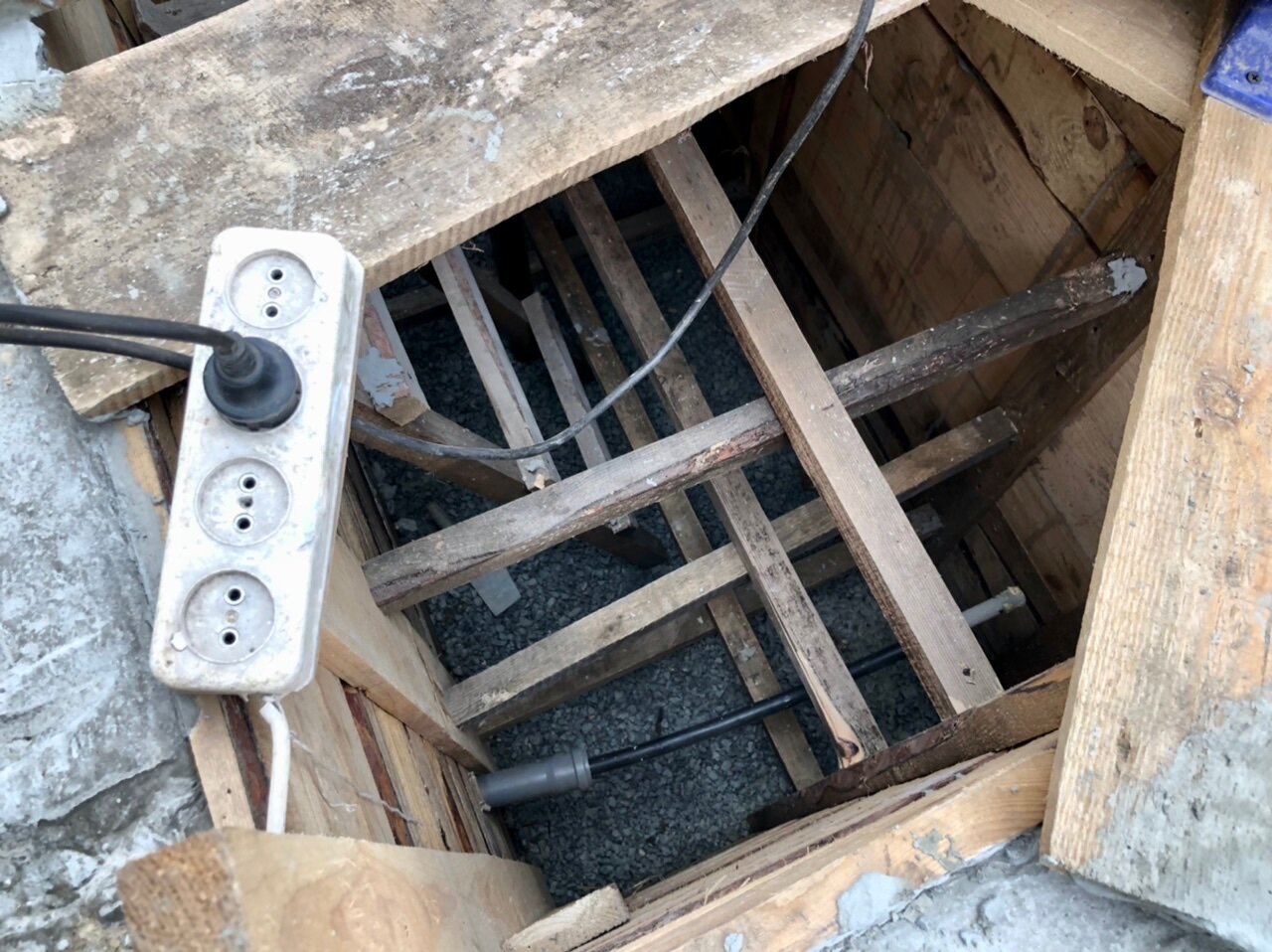

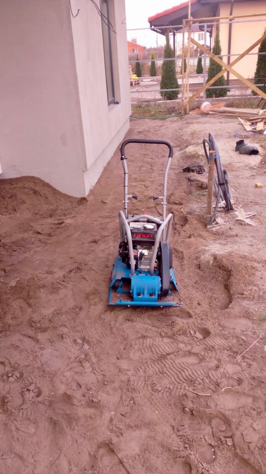

1. Раз стартовала сантехника - решили делать приямок. Выкопали яму (итоговые размеры 1,5х1,2 и глубина 1,5м), сделали опалубку, повязали арматуру и забетонировали. Пол отсыпали щебнем, но, если не ошибаюсь, под станцию будет частично забетонирован. Если надо, верх дополнительно утеплим.
Ввод воды опустили на 1,2 метра ниже нуля и вывели 2 трубы для вентиляции.

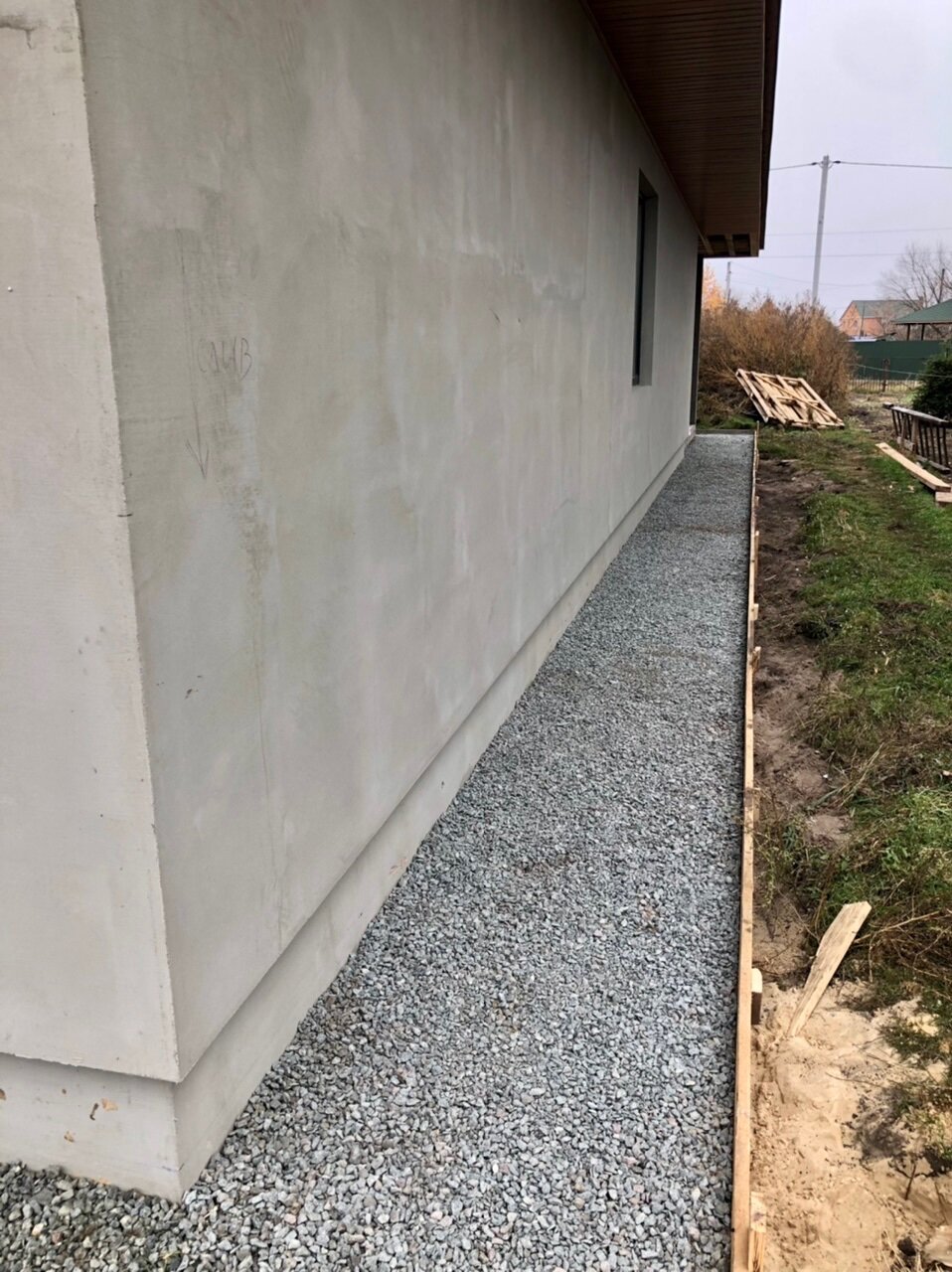

2. Планировали отмостку на весну, но раз погода позволяет - решили делать.
Купили 10т обратной засыпки за 1500 грн, смотались в Вышгород и взяли в аренду на день виброплиту (350 грн), отсыпали - протрамбовали.
Отмостку запланировали делать метровой ширины + бордюр, т.к. ширина свесов 0,9м + водосточка.
Поставили опалубку, отсыпали щебнем.
Сверху щебня ляжет кладочная сетка и зальётся отмостка до уровня 0-6 см.
Вопрос, нужен ли геотекстиль если у меня ленточный фундамент глубиной 1,2м и обратная засыпка отмостки с трамбовкой на глубину фундамента (строители сказали что не нужен)?
54 минуты назад, Astrolog_ua сказал:
Если у вас уже лежит щебень, то смысла в геотекстиле уже нет
Утепление отмостки противоречит убеждениям?
1 час назад, Tamburello сказал:
а зачем?
у меня не плита, а лента, причем утепленная по периметру.
Колись на одному об`єкті для збору та водовідведення використали промислову каналізаційну трубу , займає мало місця на ділянці, в принципі можна розмістити у будь-якому місці.
21 час назад, Astrolog_ua сказал:
а зачем?
Как раз для ленты оно более подходит, чем для плиты.
Про ленту говорить не буду. Но для плиты она как раз подходит, как и для любого мелкозаглубленного фундамента.

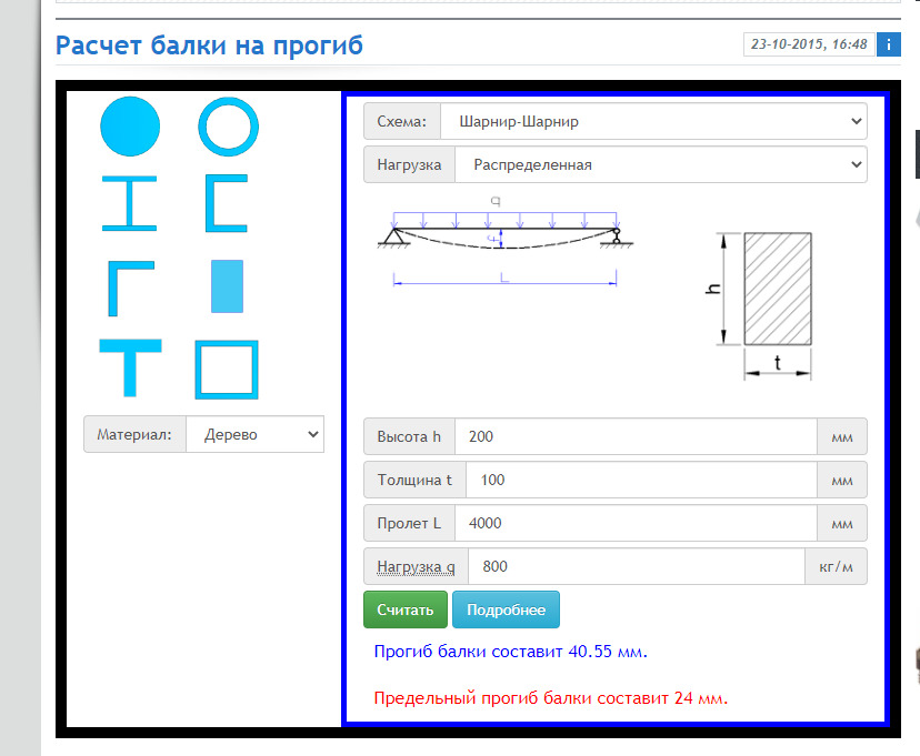

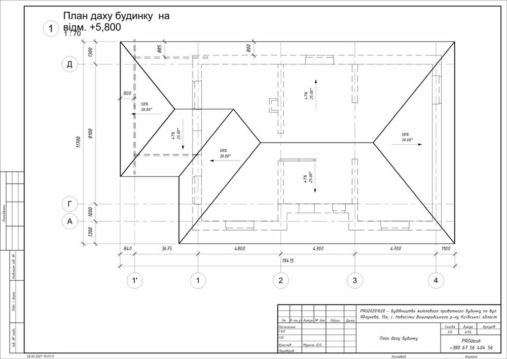

В 14.08.2021 в 10:06, Astrolog_ua сказал:
Столь оригинального монтажа кирпичного дымохода никогда прежде ни на форуме ни живьём не видел... Считаю гостей нужно предупреждать перед тем как войдут в дом и показывать им эту фотку...Пусть сами решают - ходить в этом месте или может снаружи обойти.))) На двух балках 200*100мм? разместить конструкцию на глаз более полутонны подверженную ветровым нагрузкам... А если короед не дай бог заведётся...
П.С.: думал неужели все ослепли, но пару человек таки  заметили...
30 минут назад, Vikctor сказал:
Не форумским исполнителям - можно! :)
@Astrolog_ua пригласите печника из той фирмы где будете покупать камин, пусть посмотрят. Есть большая вероятность, что откажут в монтаже или не дадут гарантии или скажут переделывать
Змінено користувачем SergeyGM
12 часов назад, Vikctor сказал:
как говаривал современный величайший лидер нашей столицы - «нефиг шастать».
а если серьезно - я прорабу вопрос задавал, он сказал что расчётная нагрузка на погонный метр балки 800кг (включая вес балок).
11 минут назад, SergeyGM сказал:
Это не дымоход, а воздуховод.
15 минут назад, Astrolog_ua сказал:
Он легче, чем если бы там дым был?
18 минут назад, Astrolog_ua сказал:
а почему отказали обычным пластиковым воздуховодам? гибкие /твердые, на любой вкус.
Вот проверочный на ваше сечение... И это без коэф запаса 1,3
Змінено користувачем tansss
20 минут назад, newbee2020 сказал:
В таком случае крыша выглядела бы некрасиво.
