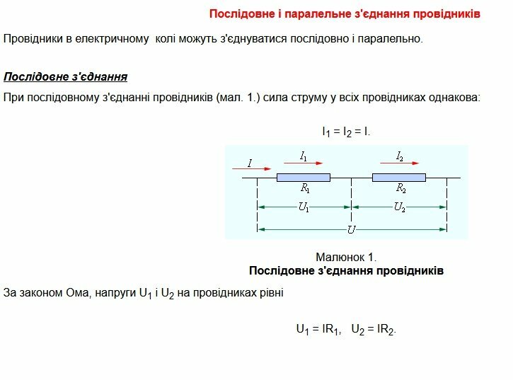

І ще раз повторяю: сила струму в усій лінії однакова. Це - основа електрики. Дивно, що ви цього не тільки що не знаєте, а й наполягаєте на зміні фізичних властивостей всупереч природі.
Тому любий АВ в лінії виконує захист цієї лінії.

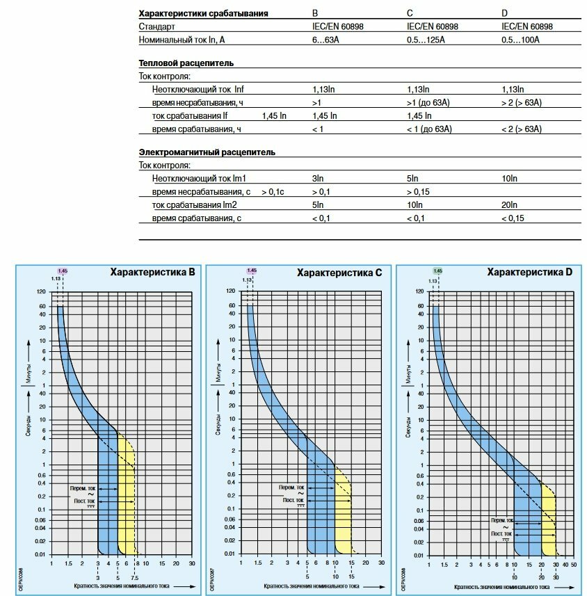

при токе в 1.45 ном. автомат сработает менее чем за 1 минуту (красная кривая на графике ВТХ)
Досить видумувати.
Згідно стандарту IEC/EN 60898 (на прикладі характеристики С) час спрацювання 1,45*In - не більше 1 години. Не менше хвилини - а менше години (а це значить, що може такий струм триматися, наприклад, 59хв):
Спойлер

Мені здається дуже дивним, що електрик не знає закон ома - основу всіх основ.
PS: "Я купив увесь спідометр - тому я буду його використовувати увесь".
PPS: Якщо я купив 100кВт - то це не значить, що я її можу повністю "використати" через алюмінієвий кабель в 2,5 квадрата.

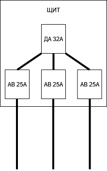

В 30.10.2021 в 23:08, InSAn сказал:
Читаємо разом:
Схематично це так:

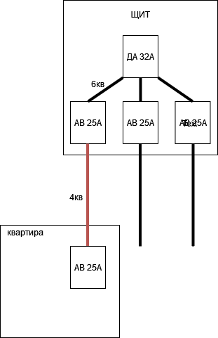

Автор питає, якого номіналу ставити в квартирі. Тобто, на нижньому кінці кабелю невідомої товщини/якості/матеріалу.
Що буде із кабелем із алюмінію в 4кв (червоний), якщо квартирний АВ(або ДА)-25А на протязі години тримає 35А?
PS: На зображеннях "ЩИТ" - мається на увазі поверхова площадка
Кстати, если такая схема и правда имеет место там быть, то остается только восхититься гениальностью и глубиной технической мысли "застройщика" или кто там эту порнуху наваял. Это получается, если в одной из квартир случается утечка, то ДА, не мудрствуя лукаво, потушит все 3 квартиры, ибо нех... Особенной пикантности ситуации добавится, если утечка будет иметь спорадический характер.
Несомненно, людям, придумавшим такую схему, можно абсолютно спокойно доверять в вопросе выбора номинала автомата 😏 (сарказм, на самом деле нет, на всяк случай уточню)
3 часа назад, Petruha сказал:
Вангую, що там не ДА, а УЗО (протипожежне). Якби я був застройщиком - то так би, напевно, й ставив би.
Але, нажаль, ТС мовчить... І що там за застрощик та які кабеля - не відомо. І, судячи із іншої теми ТС (де стіни із водоростей) - то я не впевнений ні в чому :)

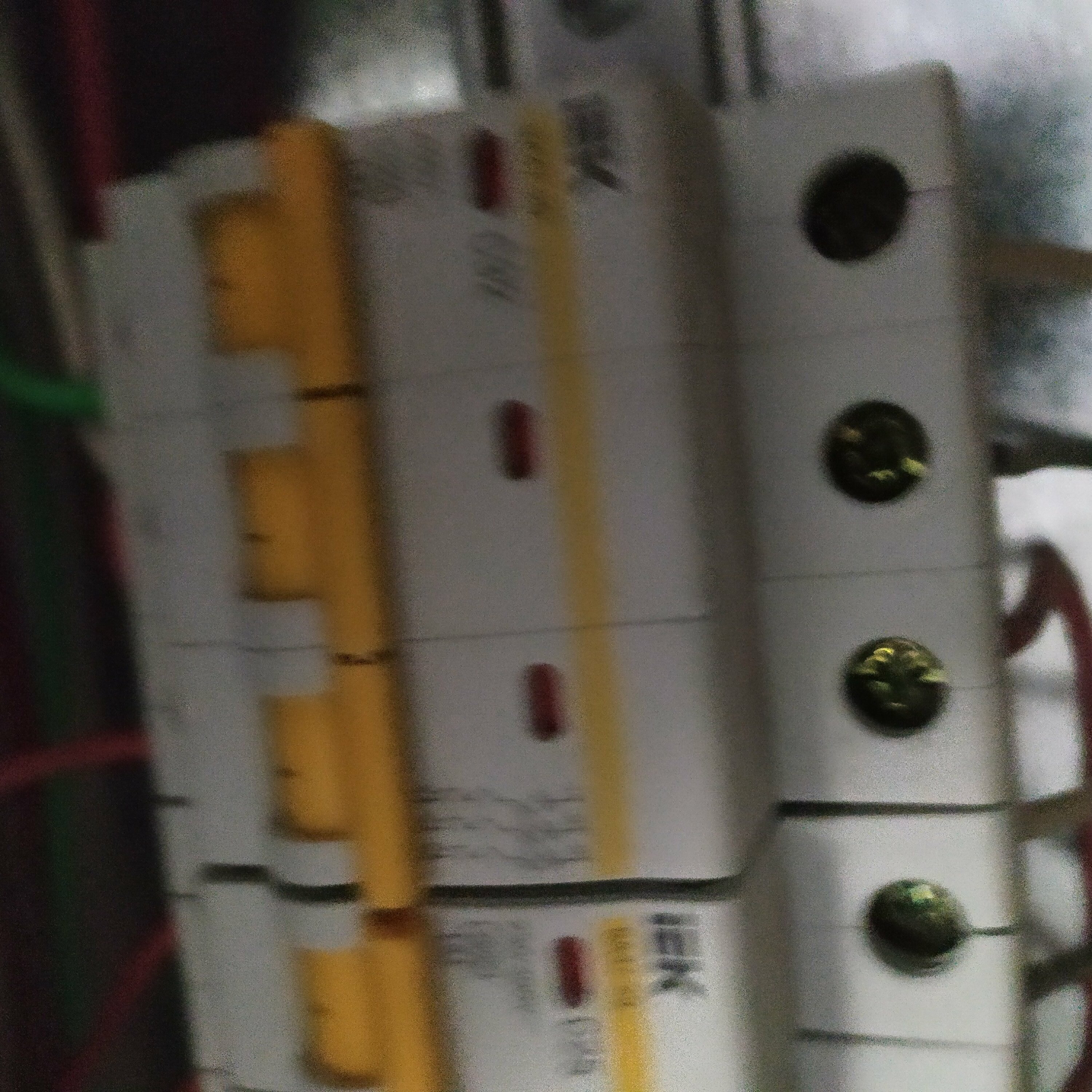

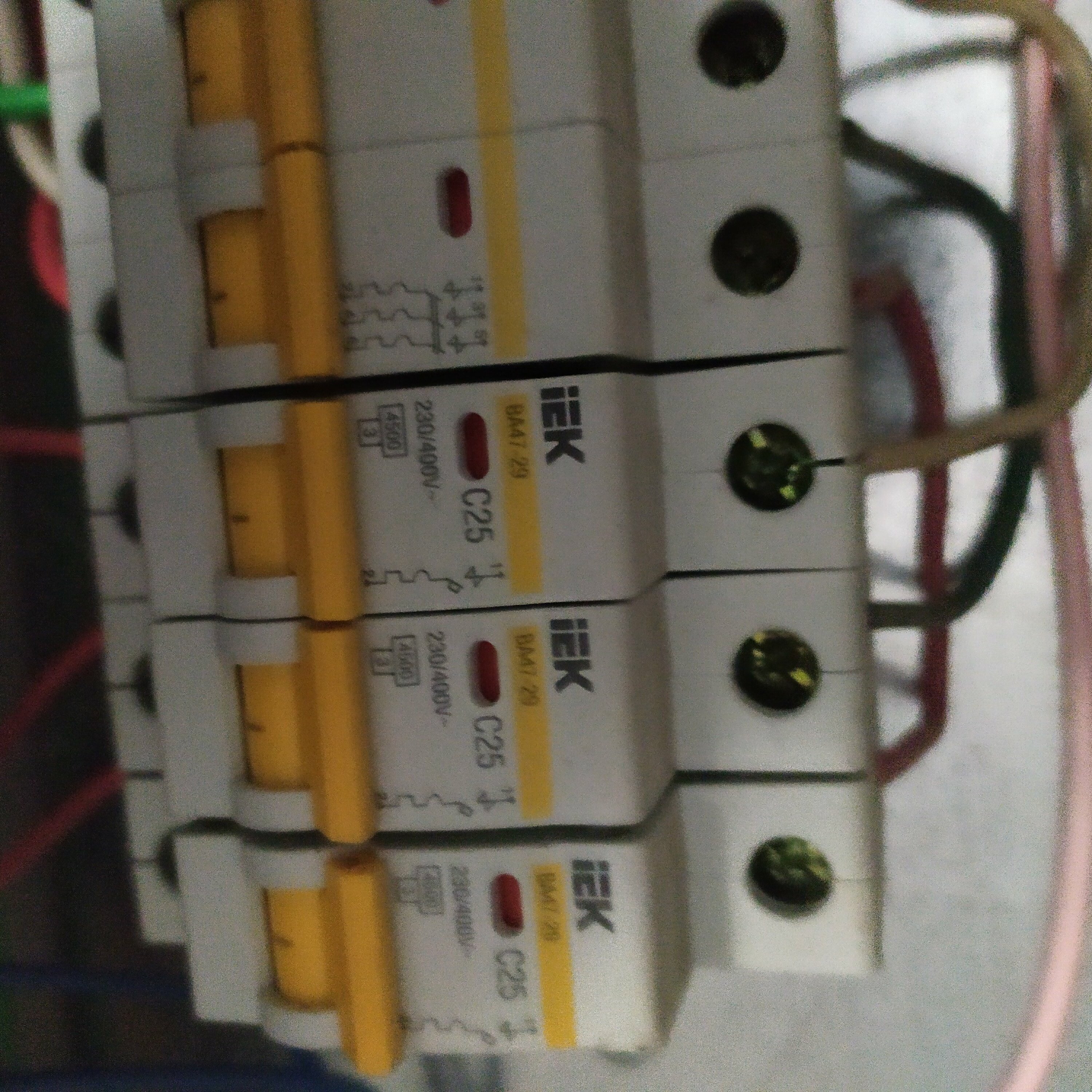

Сори, что не писал. Поясню. Дом 1958 года, в квартире проводка медная (наверное менялиIMG_20211016_093603.thumb.jpg.657e7a9d8f38fa95c664ec1bfb528e55.jpgIMG_20211016_093603.thumb.jpg.657e7a9d8f38fa95c664ec1bfb528e55.jpgIMG_20211016_093603.thumb.jpg.657e7a9d8f38fa95c664ec1bfb528e55.jpg), с этажа в квартиру - хз. Автоматы ставили года 4 назад когда подводили землю. Я немного перепутал, там стоит автомат на 32А на площадку и 3 АВ по 25А на квартиру. В этажном щитке соединены с квартирным кабелем на клеммах. Только не могу понять, почему если КЗ в квартире, то выбивает квартирный, на площадке 25А и общий 32А
