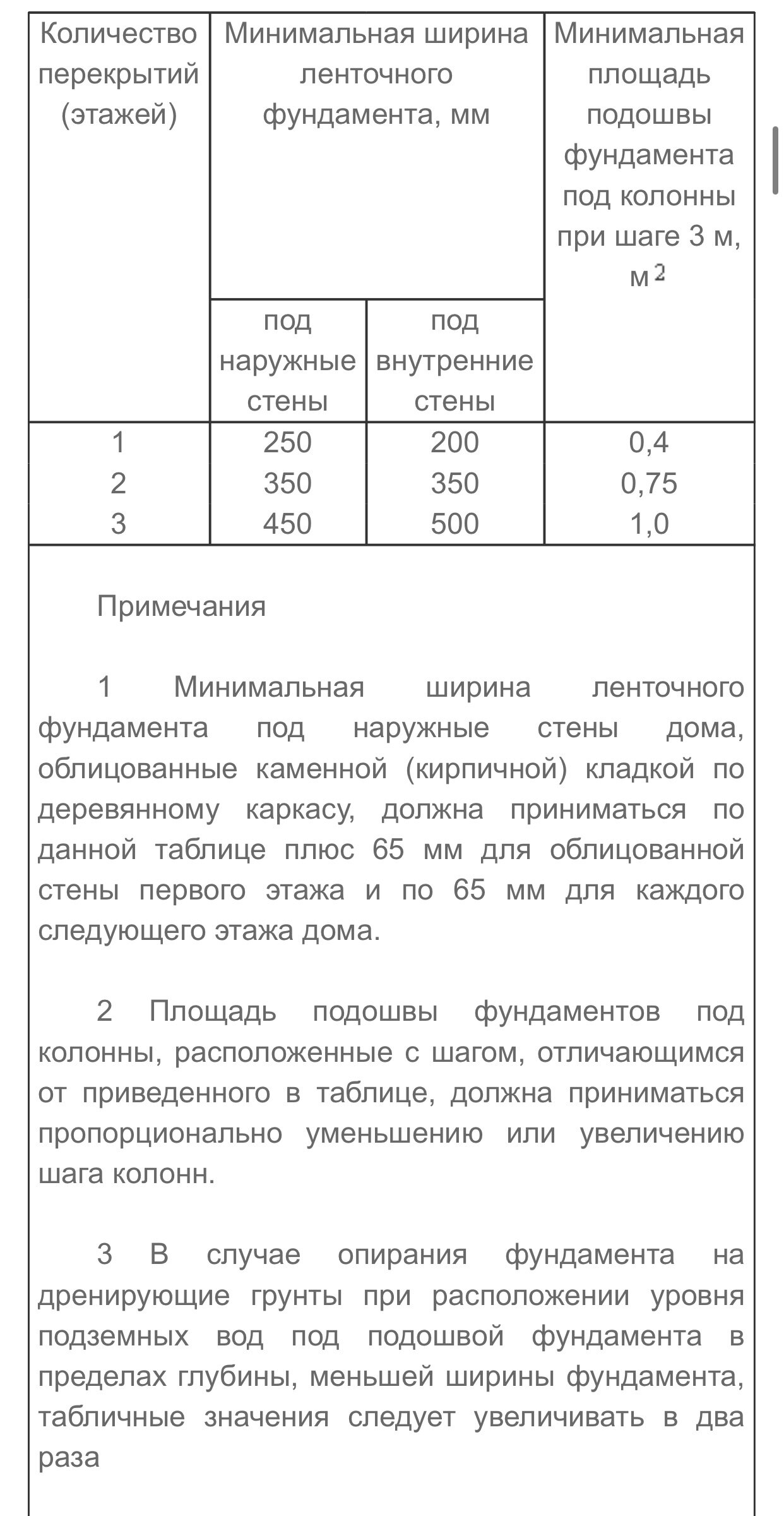

На всякий случай:
фундамент должен быть на 10см шире стены.
39 минут назад, Narval сказал:
Это для любого материала стены? В каком документе такое требование?

2 минуты назад, BugS сказал:
Думаю в украине есть аналогичный документ
 «Для ленточного основания ширина определяется в соответствии с СП 22.13330.2011. Норматив указывает, что для предотвращения чрезмерного давления сооружения на фундаментную конструкцию ширина ее стенок должна быть не меньше ширины несущих стен строящегося здания. Для тяжелых зданий лента фундамента всегда шире, чем несущая стена, например для дома из кирпича – минимум на 10 см.»
Не нашел там такого требования. Можете привести № раздела, где об этом говорится?
11 минут назад, Narval сказал:
это же цитата не из документа, а из обсуждения документа.

2 минуты назад, shneider_vova сказал:
требование или есть или нет. Там оно есть? Неважгно, в какой формулировке.
я - уверен, что нет. просто указал, что не стоит цитатой из ОБСУЖДЕНИЯ документа подтверждать что-то, что якобы есть в документе.

25 минут назад, BugS сказал:
Ловите
5.3.3 При следующих условиях минимальные размеры фундаментов на естественном основании допускается принимать по таблице 5-1: пролет балок перекрытия, опирающихся на фундаменты (стены подвалов), не превышает 4,9 м; расчетные равномерно распределенные нагрузки на перекрытия не превышают 2,4 кПа; расчетное сопротивление грунтов не менее 75 кПа.
Змінено користувачем Narval
56 минут назад, Narval сказал:
Ловите
И где там про ширину фундамента относительно стен плюс 10 см? Вижу только про плюс 65 при условии облицовки кирпичем по деревянному каркасу. А это совсем не то, что Вы ранее писали про плюс 10 см фундамента для любой стены. Или я совсем читать разучился) Так рождаются мифы.
Змінено користувачем BugS
16 минут назад, BugS сказал:
Все верно. Только колоночку справа не увидели?
это раз.
А второе есть конструкторы которые рассчитывают фундаменты, если уж заниматься буквоедством.
но себе конечно можете делать как угодно.
4 минуты назад, Narval сказал:
увидел. Минимальная площадь подошвы фундамента под колонны. Где тут про ширину фундамента?
Принято. Ваша взяла.
