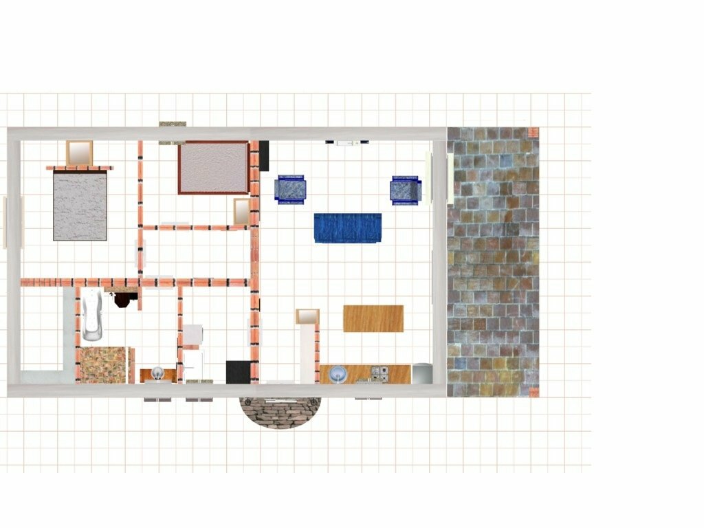

А вот еще одна редактура подкатила. С целью уменьшения длины дома на 0,5м сделано:
1) изменена расстановка в СУ. Взят более реальный размер ванной 170х70. Да, сейчас окно напротив умывальника. Но нас это не парит. Будет 1 зеркало слева на стене и одно на подвижной консоли висеть (ранее так думали, видели решения - нас устраивает).
2) Уменьшена ширина ванной на 0,5м
3) Уменьшена ширина главной спальни на 0,5м
Итого, отвоевали у пятна застройки 4 квадратных метра (жилой площади 3,6 кв.м).
46 минут назад, Валерий Вовк сказал:

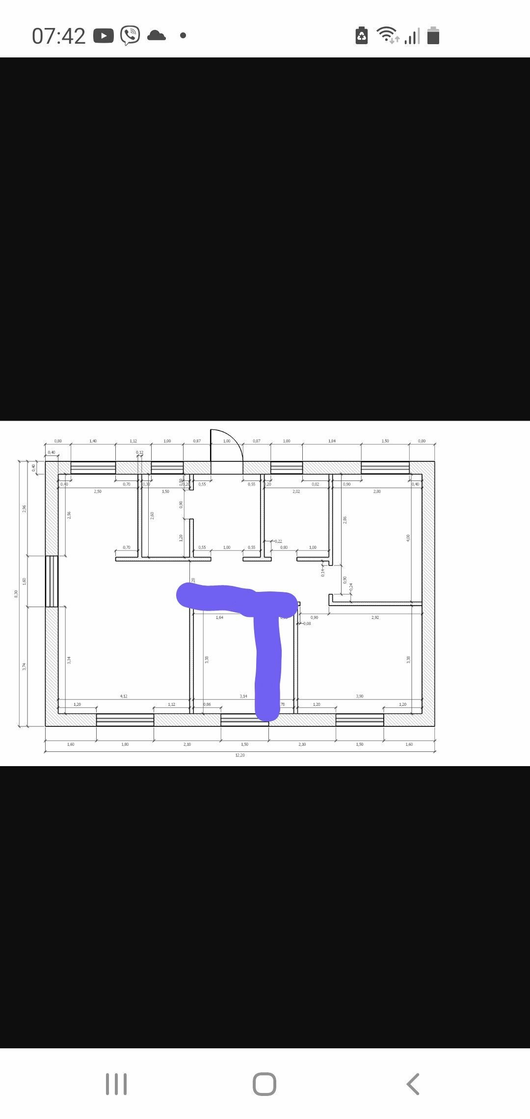

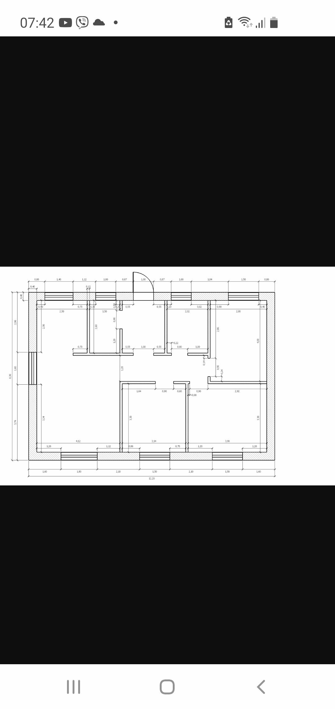

Раз тема уже ламповая и мы еще все не перекакались,  предложу альтернативную планировку.
Перепиленная z7. В двух нижних спальных делается перепланировка - часть спальни левее отдаётся в гостиную, часть этой же спальни отдаётся в правую спальню.
Появляется кухня, вполне нормальная, а не одна стеночка на 2,8.. острову есть место, диваны нормально станут, окна можно впихнуть. Появляется прихожая, в ней шкафы. Обращаю внимание, что в этом санузле и ванная и душевая кабина! 6м2 площадь. Типа нижнего фото с пометками
И, главное, общая площадь всего дома = 82 м2
Из опыта, у меня в помещении 5х9 огроменный панорамное окнище, 3,2 ширины на 2,7 высоты. И норм, если у вас будет там одно окошечко - это склеп.

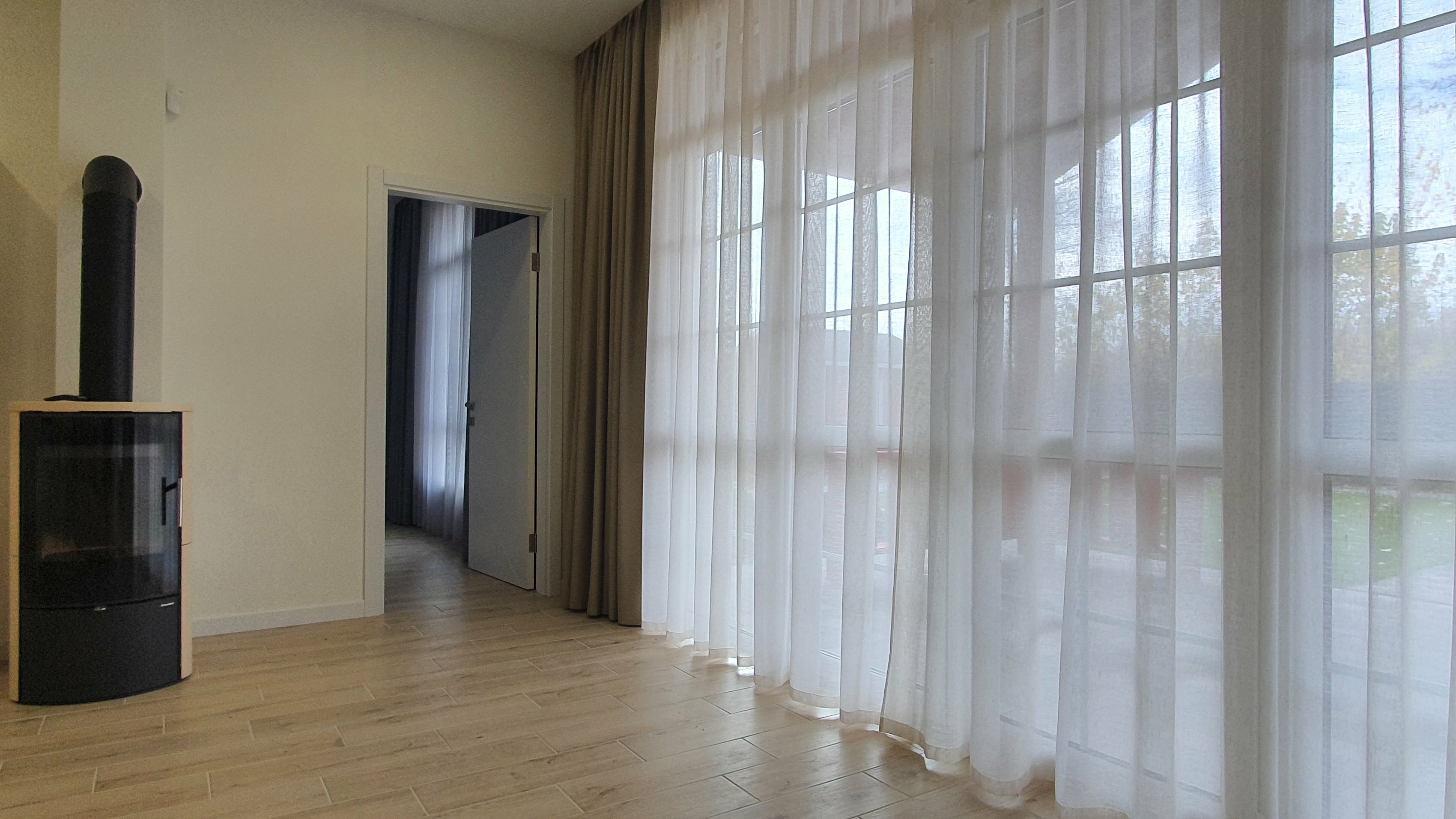

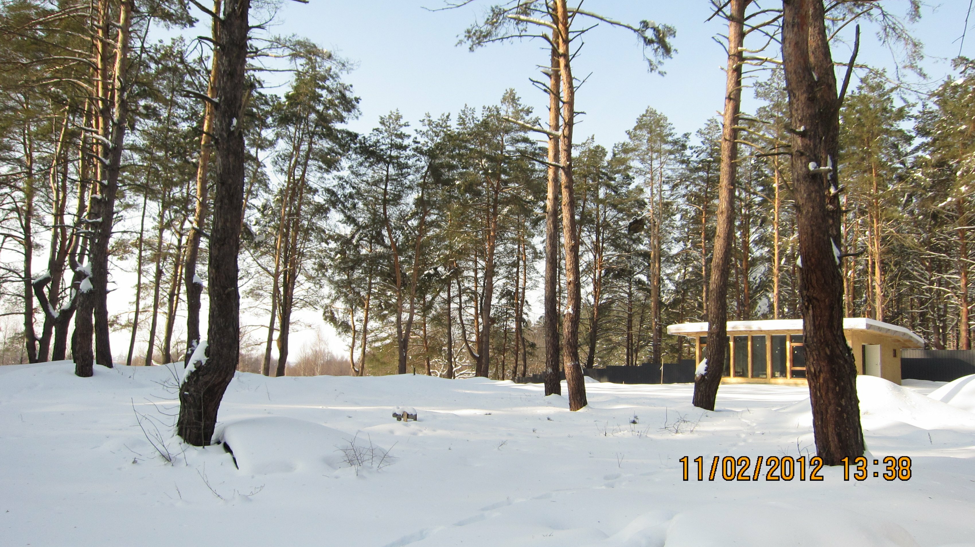

Это вы  у себя отвоевали метры комфорта. Таня выложила планировку одного из своих домов. Для меня, как глоток свежего воздуха. Наконец-то, вменяемое, рациональное и, главное, комфортное внутреннее пространство. Для жизни, а не для "ночлежки".
Обычно я люблю поучаствовать в обсуждениях  кухонь. Но тут молчала. Почему? Потому что вы твёрдо убеждены, что стучать ложками по тарелкам за столом-трансформером вам будет комфортно. Убеждение, основанное на вашем опыте, это одно. А вот убеждение, основанное на вашем предположении, которое может вас разочаровать, когда вы его реализуете, это совсем другая история. Так же, как и остров на кухне.
Так получилось, что от покупки участка до начала стройки прошло три года. Это был подарок. Потому что это время дало понять и осмыслить каждое принятое решение.
Вы, сейчас, получая массу информации, абсолютно дезориентированы. Это видно по вашим сообщениям. В общем-то, это нормальное состояние для новичка-застройщика, решившего открыть тему. Главное, чтобы вы смогли рационально использовать всё то, что здесь читаете.

две жилые комнаты разделенные простеночком это смело.
но зачем, если  у вас не квартира в многоэтажке, и не реконструкция совецкого наследия.
1 час назад, Tamburello сказал:
А что такого, если в этом доме живет всего 2 человека?
они или в одной комнате спят или тихо в соседних.
или вы на храп намекаете?
