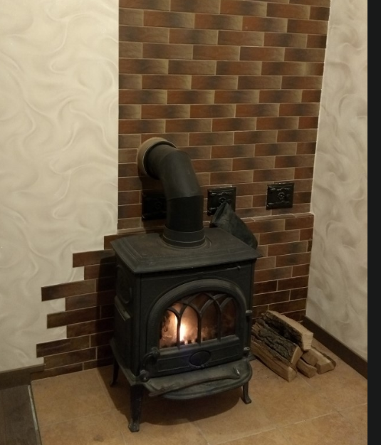

Думаю як оформити  стіну біля буржуйки. Нагрівається вона десь до 50 градісув (на вихідних ще наз перевірю). Хочеться чогось непомітного: або гіпсовою плиткою під цеглу або просто пошпаклювати термостійною шпаклівкою. Шпаклівка звісно простіше, дешевше і стіна здаватиметься ширшою але як стикувати термостійку і звичайну шпаклівки - переживаю щоб не було трішини. Плавно нашарувувати 1 на іншу чи робити строгий стик.
1 година тому, Куркуль сказав:

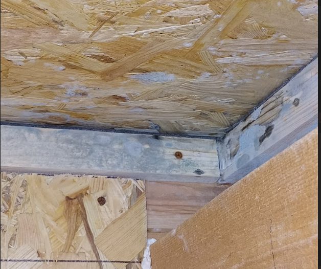

06.11.2024 в 00:53, Сарочка сказав:
Якщо ці сходи на горище в опалювальному контурі дуже,  буде цікаво досвід того короба з осб , через те ,що подібна конструкція в моїй подрузі не спрацювала. На осб почала шануватися пліснява, через то, що по перемітру такі є щілина, довелося зняти короб з осб, живе тількі з мін ватою, не зручно, але нічого не змогли придумати кращого. Через то дуже цікавий ваш досвід опалювального сезону, якщо сходи в середини контура
Ця мерзось і в мене сталася. Мабуть потрібно було ОСБ утеплити зверху ватою або пофарбувати чимось паронепроникним..

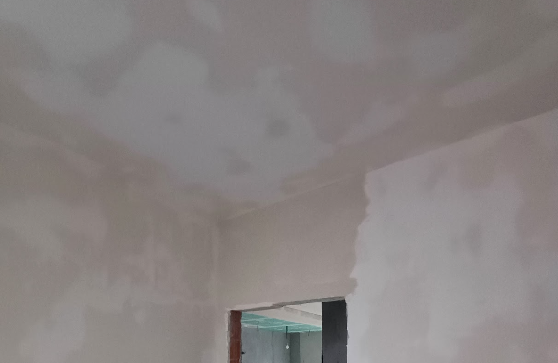

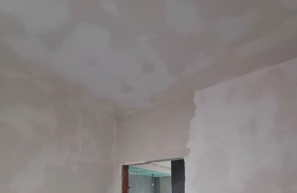

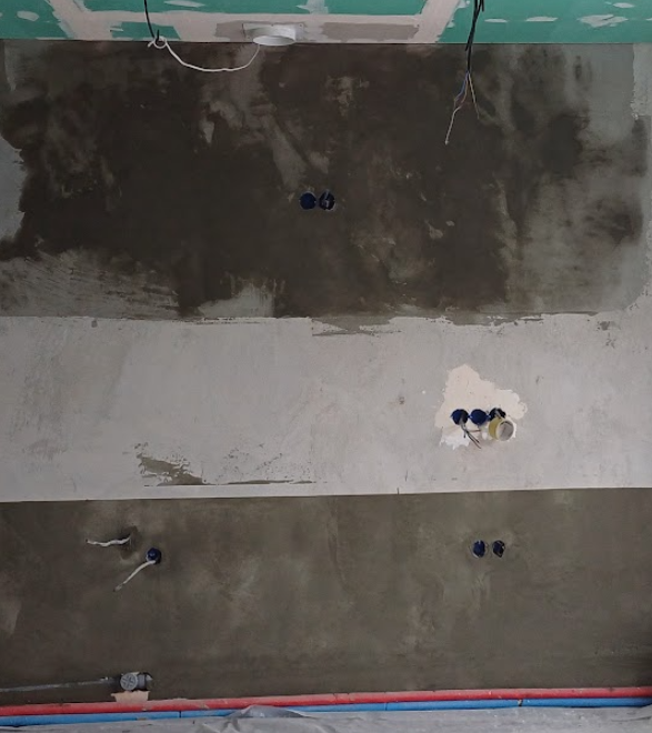

За півтора місяці перейшов зі шпаклівкою на перший поверх. На кухні в місцях за меблями пошпаклював цементно-вапняною Церезит СТ29 щоб зменшити ймовірність плісняви.
А на решту стін купив Кнауф Полімер Фініш. - Зовсім інші відчуття після сатенгіпсу. Немає плям, поверхня більш однорідна. Вже після першого шару виглядає дуже круто.
image.png.473f17260fd04ccb33e5dda4a1480ff3.pngА
А ось два шари сатену))

22.03.2025 в 19:15, Куркуль сказав:
В мене зверху на кришку приклеєний ЕППС 30мм, а на виступаючих вверх стінках короба 50мм фасадної вати, що виступає на 20мм вище задля перекриття мостику холоду. Також перевірте ущільнювач люка, можливо десь "підсмоктує". Ніякої цвілі вже 8 років.

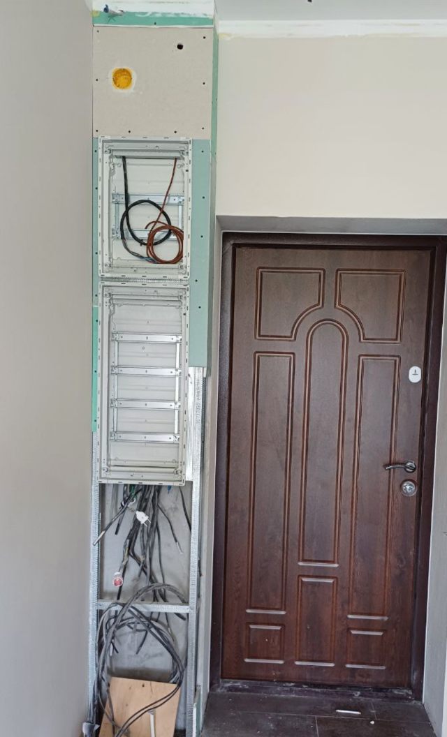

Шпаклівка на фінішній прямій, тож обдумую електрощит

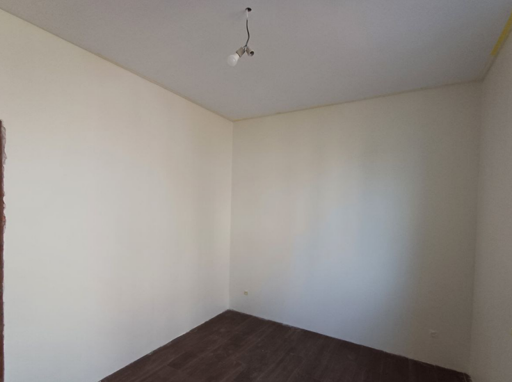

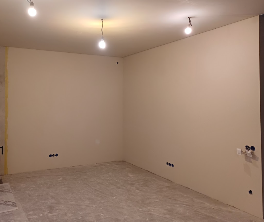

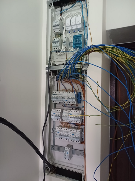

Місяць фарбував. Знайомий сказав що його знайомий рекомендує фарбу ТМ Maxima, але  все рівно навиписував купу всього, дістав питаннями чатЖПТ про типи фарб, а в результаті зайшовши до Епіцентру все рівно був вміло взятий в оборот продавчинею ака запропонувала ту ж Maxima. Спочатку думав потрібно купу фарб а в резулютаті на стелі ввзяв Maxima Megalatex, а на стіни Maxima Lotos з кольоруванням RAL 9010. От тільки і стеля і стіни ні в 1 ні в 2 шари, я пише виробник, не ставали ідеально монотонними довелося фарбувати в 3 шари.

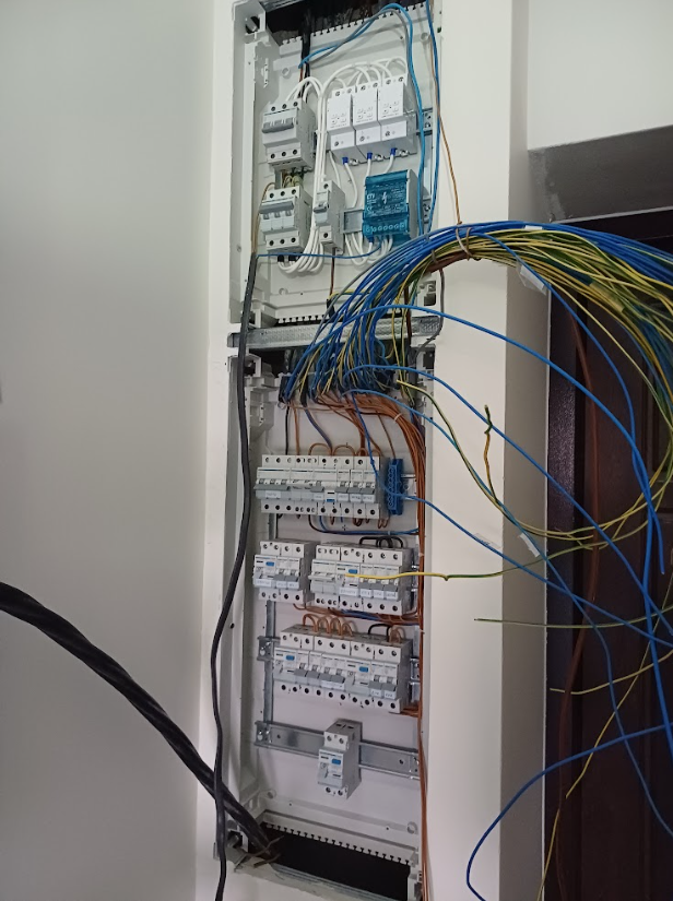

Потім перейшов до встановлення електрошитів (поки що пустих):
image.thumb.png.069e82cfd45b2501b458a46027102889.pngimage.thumb.png.567769a2c9180534c7a10023cb005a54.png
На днях підключили інтернет. Добре що я не зробив закладну для інетрнету всього 6мм, як планував кілька тижнів тому, вуличний кабель оптики виявився товщим за квартирний.

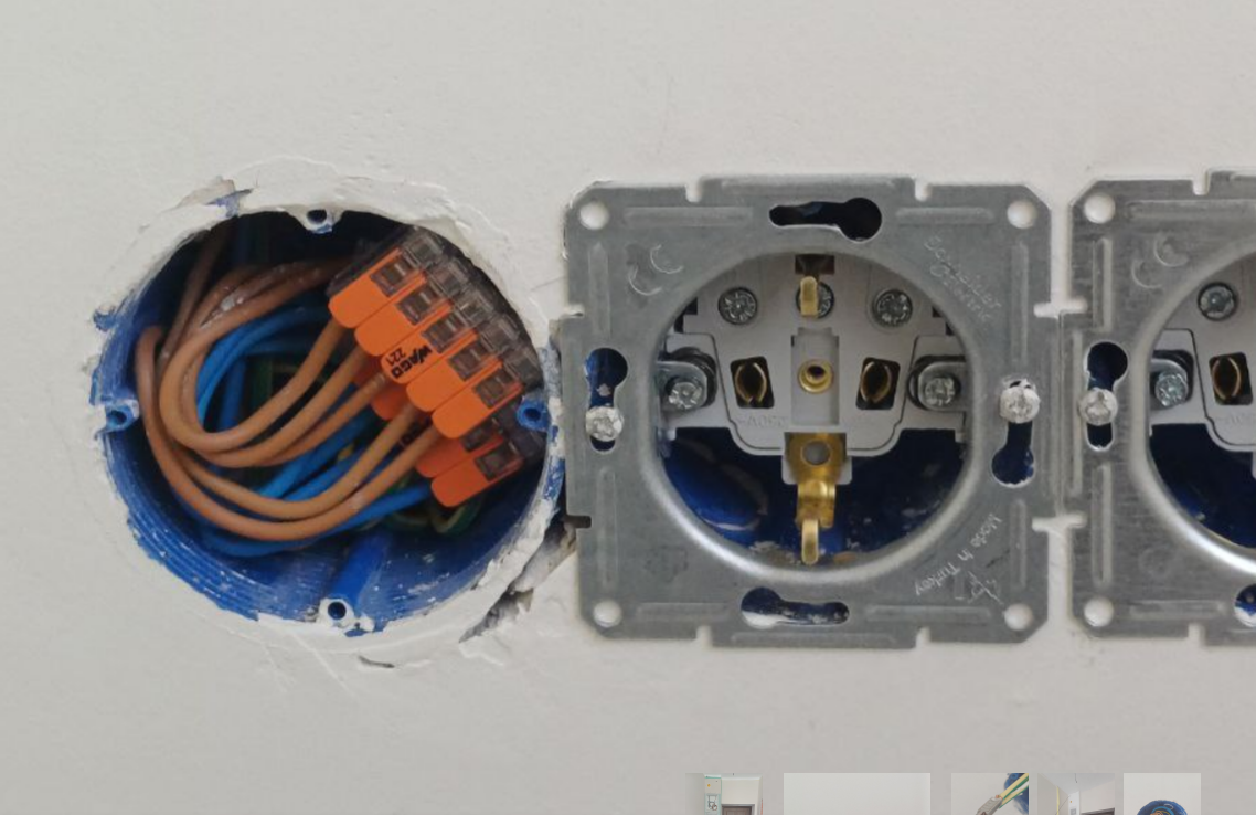

Ставлю вимикачі і розетки. Складні лінії (з прохідними вимикачами + маю кілька розподільчих коробок) спочатку перевіряю так: замість патронів прикручю світлодіоди, на початок лінії вішаю блок з батарейками. Потім все з'єдную, і якщо все працює коректно, по роблю чистовий монтаж. Сьогодні робив світло в спальні - 2 прохідних і один перехресний вимикач, на висячих проводах все працювало, а коли вже дроти були підрізані і вимикачі вже надійно сиділи на своїх місцях світлодіод перестав реагувати. Паніка! А причиною була всього лиш сівша тестова батарейка.
Розетки, там де немає великих навантажень спочатку хотів шлейфувати ваго, але якось воно не дуже надійно виглядає ( а в мене 2 дитячі об'єднані на 1 лінію + в кожній кімнаті розгалудження), хоча що там буде квлюччено нотбуки, зарядки телефонів і якісь лампи, але все ж. Тому терміново купив прес і гільзи.

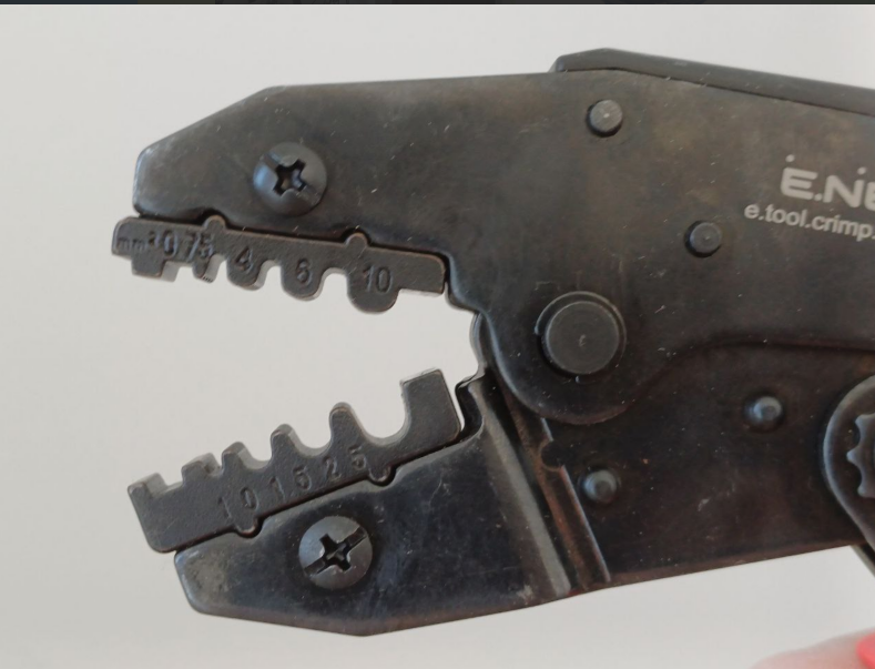

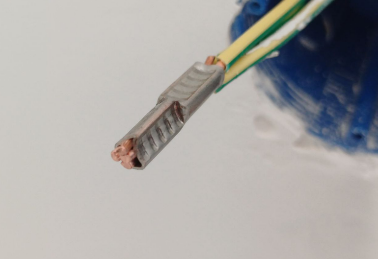

Це не ті гільзи, і не той інструмент для таких справ.
Вам потрібен ось такий для прикладу
Змінено користувачем Energon
8 хвилин тому, Energon сказав:

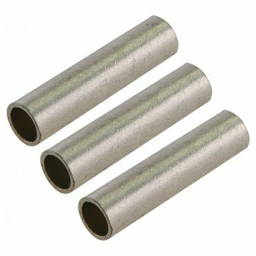

Що значить не ті гільзи?
Ось такі гільзи
І кліщі
Може то фото невдале, але  гільзу я по максимуму забиваю поводами щоб пустого місця майже не було.
37 хвилин тому, Energon сказав:
Це не ті гільзи, і не той інструмент для таких справ. Вам потрібен ось такий для прикладу
А чим він принципово відрізняється? Мені здається, що у нього той самий принцип стискання, а не обжимання.
41 минуту назад, Куркуль сказал:
Ну, ок. Гільзи ті. А інструмент схожий для обжиму трубчастих наконечників.
34 минуты назад, Фрай сказал:
Ну, є різниця між обжимом   трубчастих наконечників і мідно-луджених гільз. Це два різних інструмента як по призначенню, так і по характеристикам.
10 хвилин тому, Energon сказав:

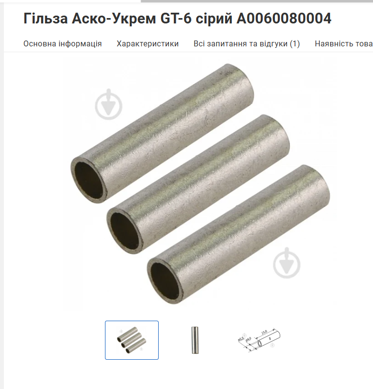

От чорт. А якщо заміню доки не пізно на такі:
epicentrk.ua/ua/shop/instrument-dlia-obtysku-hx-10-asko-ukrem-a0170010023.html
17 часов назад, Куркуль сказал:
То й що точкою жме, краще купувати на мою думку.
Ось такого плану гексагональний дуже чутливий до правильного вибору гільз і забиття гільз проводами. Є великий шанс, що з'єднання буде не якісним.
  • Дякую 1

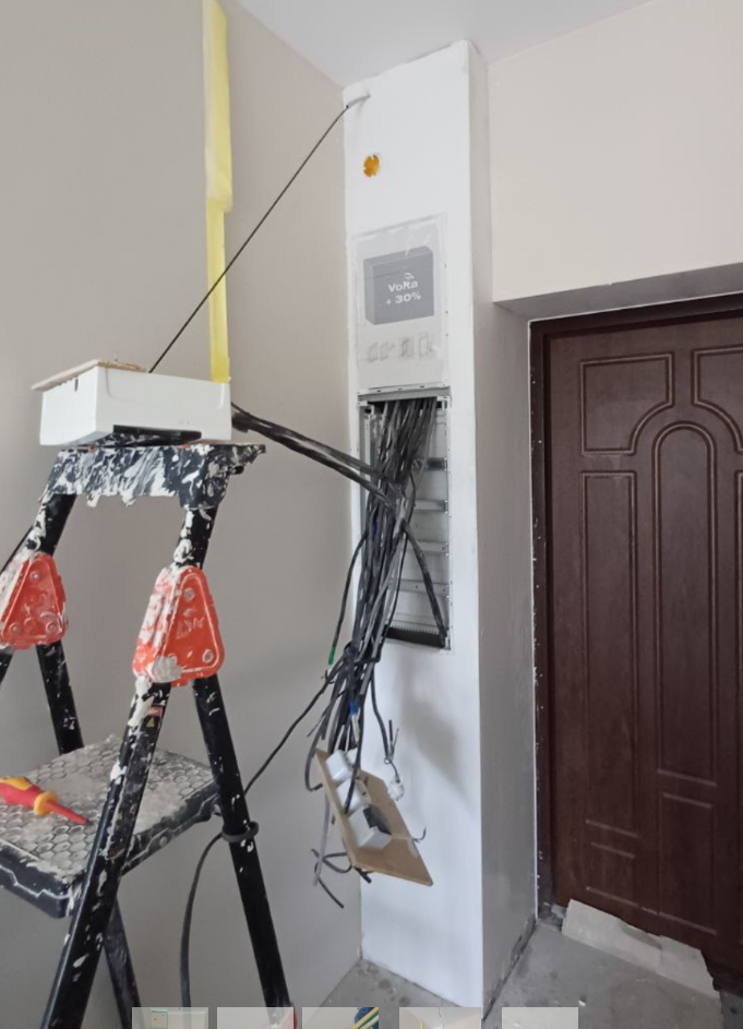

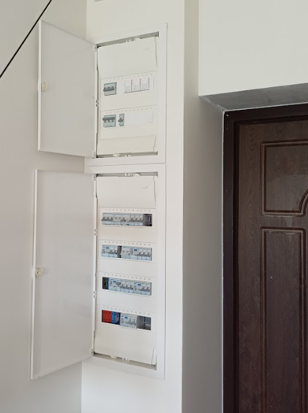

Збираю щит. Добре що до початково запланованого 48го докупив ще на 24 модуля, все і так ледве взазить. А ще зовсім інакше психологічно сприймаються довгі хвости без зовнішньої ізоцяції, вони видаються дуже тонгики і перша ж думка : Божечки, невже цей дротик здатен витримати кілька кіловат?
  • Дізлайк 1
Що ж, щити закінчив (на 99%)

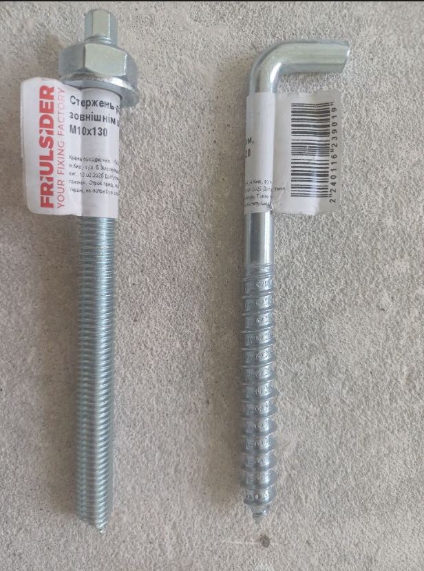

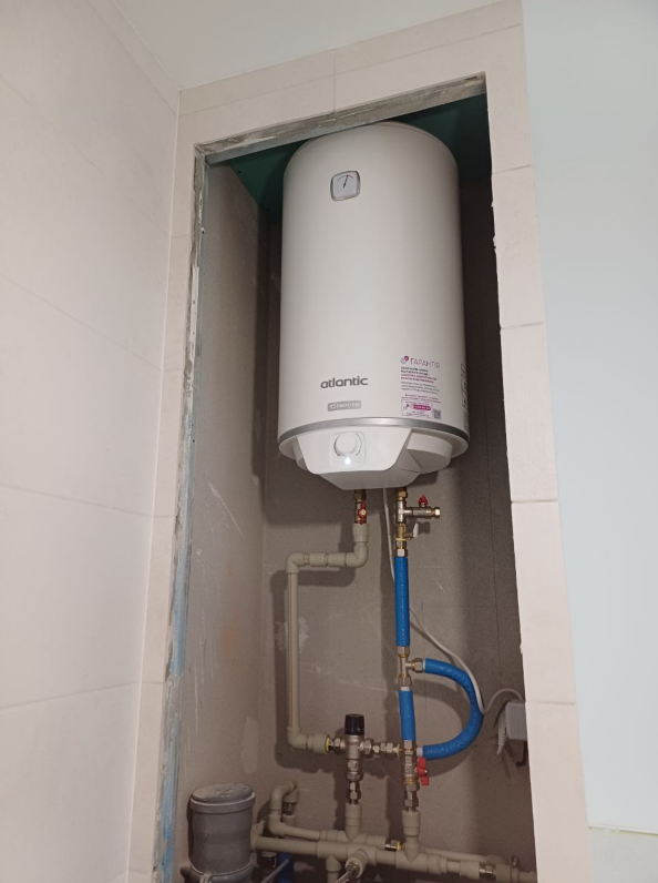

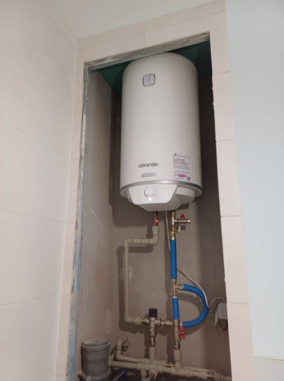

Буду вішати і обв'язувати бойлер. Що з цього для хім. анкеру краще? Продавець в Епіку каже, що гачок, а чатЖПТ - шпилька.
  • Дізлайк 1
Если будет работать "на срез", то качество металла) и глубина.
Я лично не люблю крючки, лучше шпилька и гайка. Только посмотреть по уху бойлера, чтобы гайка не проваливалась

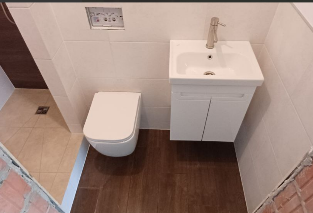

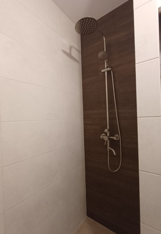

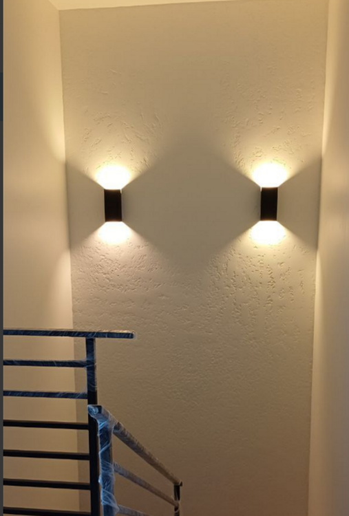

Хоч давно і не писав але процес повзе вперед.
Отже за 2 місяці я:
- Встановив бойлер, душову систему і ванну:
image.thumb.png.ebc38becfe01fe4c7cc3b30cc36d0ce7.pngimage.thumb.png.dbd302fd8e7bde70b5337647a749088c.png
а також умивальник в СВ 1 поверху:

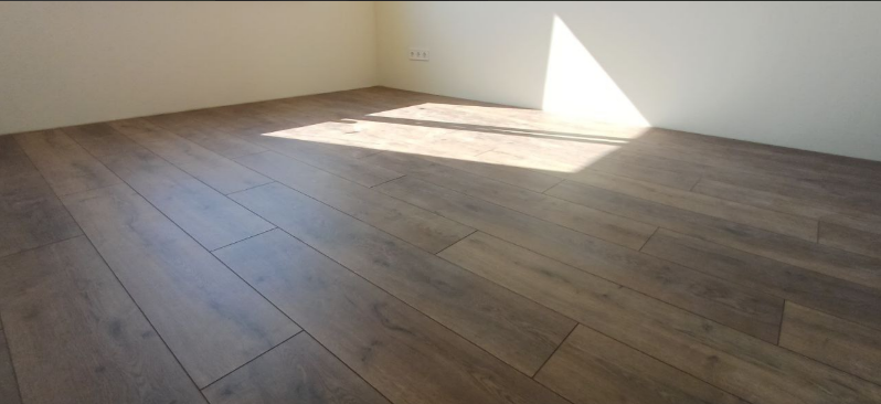

На 2 поверсі поклав ламінат:
Замовив установку дверей:
 image.png.46a706be1b277fb8ae59382125607c2f.pngimage.png.521ed1f252bd3a28df9a0a9b552f51c7.png
Повісив трішки світильників і зробив в кладовці гардеробну зону:
image.png.916fcb993d83a8207e6ca264467c15e7.pngimage.thumb.png.4dd5831c8ba24c11e2b386f3ed90e7c7.pngimage.png.570d53543315da6257b4ae1fbc8f69bb.png
Знайшов людей які знезаразили воду в свердловині і тепер вона не тхне болотом.

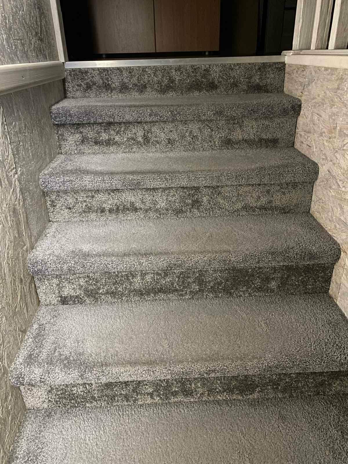

На черзі встановлення плінтусів і, що викликає певний острах -  обклейка сходів ковроліном. Таке оздоблення не популярне, інформації мало. Але якось та буде!

Оклейка ковроліном нещодавно була в темах про будівництво, точно було десь рік тому , напевно , але точно тут в цьому розділі. Подивиться . Там ТС  сходинки з бетону так зробив, казав , що це гарна ідея і так вже зроблено не тількі в нього, тобто спостереження в нього були. . Ковролін  був якісь світлий  в нього, і гарно примикання до стіни зроблено. Казав що це доволі вдобно, враховувати що в нього мали діти.
Ось знайшла в цей темі передостання сторінка
Змінено користувачем Сарочка
  • Дякую 1
обклеював дерев'яні сходи . покриття- ще живе , пилососиться час від часу))) три роки вже. клей з Епіцентру, так і написно- "для ковроліну і лінолеуму ",  банку викинув (
"Бавився " з першою, другою сходинками - далі- легше )
п.с фаска на сходинках- знята.
 п.п.с дітей - двоє, у дачний сезон , кількість їх друзів і рухів туди -сюди - тяжко порахувати 🤪
20 хвилин тому, sergij68 сказав:
А в вас зроблені окремими шматками під ступеньки, чі натягнули єдиним полотном?  Уважно слідкую над таким оздобленням , бо теж хочу саме так зробити, бо вже всі діти з сходинок злітали по деревʼяним ступеням, не зверху , а десь три останні , чомусь якби « критични» , хоча ступені даже не лаковани, не то щоб занадто поліровані. Все одно іноді трапляється. Періла надійни- наше все. Але все одно чі спиною , чі то пʼятою точкою з тих сходинок іноді скочуються . То так хоч якісь захіст буде, мені так здається
2 години тому, sergij68 сказав:
А на якій основі краще брати ковролін щоб краще приклеївся? З дерев'яними сходами мені здається легше бо можна степлером підстрахуватися..

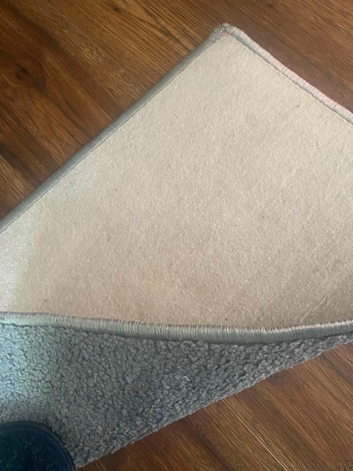

хз яка краща . приклеїли такий , бо у дітей у кімнаті такий самий на підлозі . основа -ніби ця : "Повсть (Войлок) ". нічого не степлерив , шматками клеїв,  на сходинці-завертав, підсходинка - полоски . притискував шматком фанери , зверху чимось тяжким (можна і відрами з піском ))))
знайшов фото
п.с на обметку шматка ковроліну- не дивіться- це молодший собі замовив коврик з залишків, хазяйська дитина)
