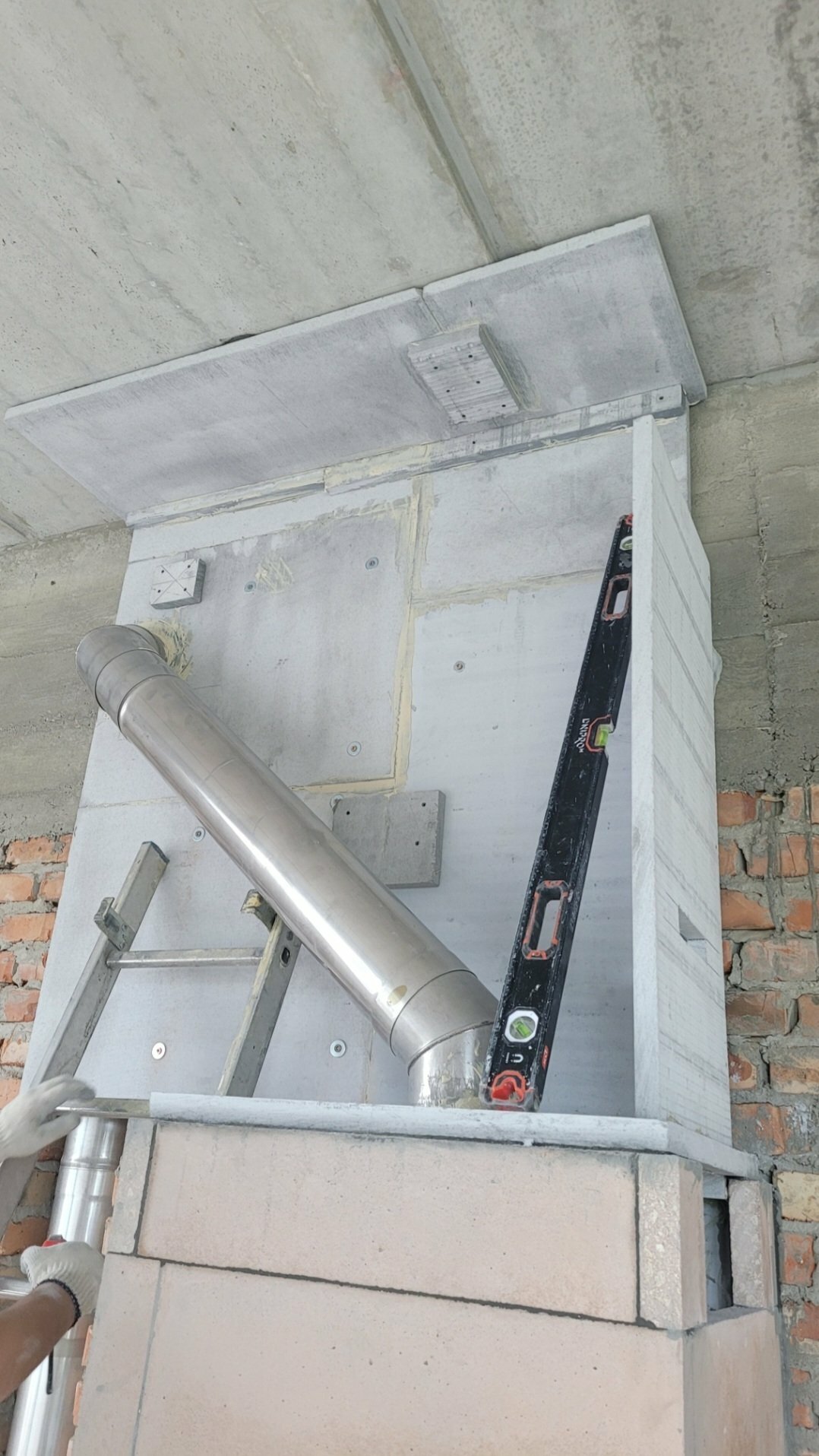

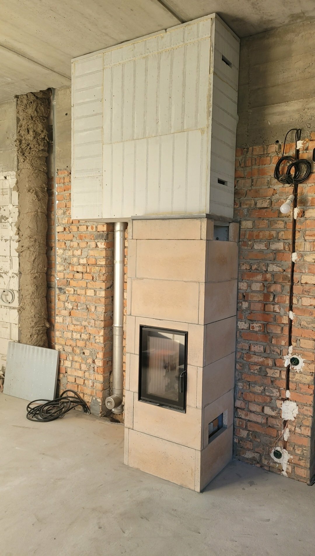

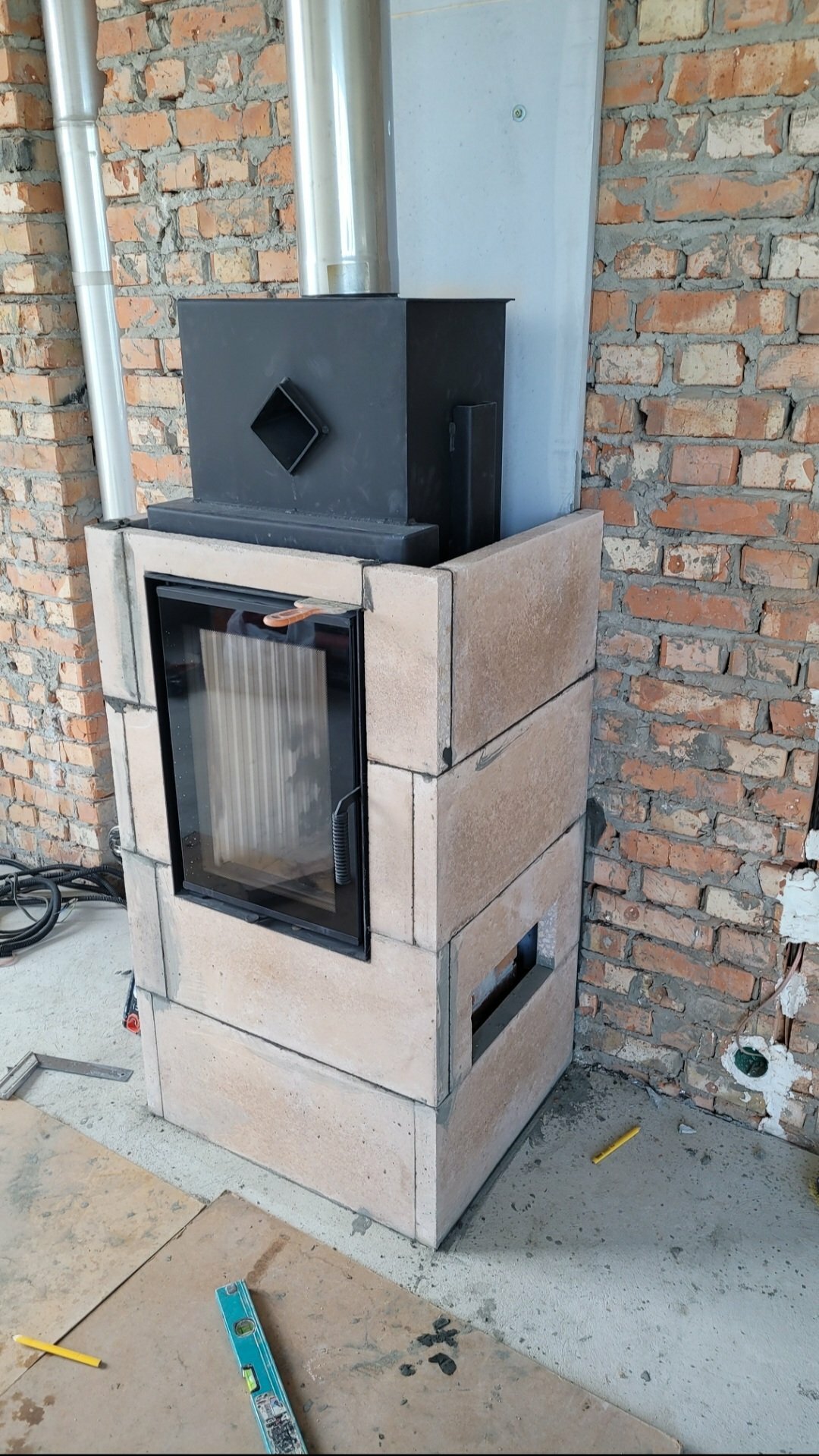

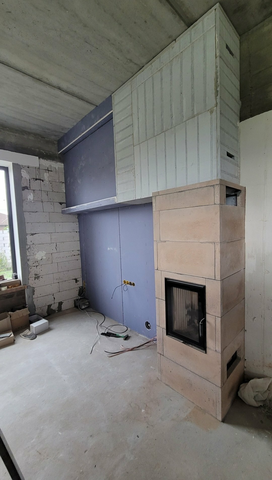

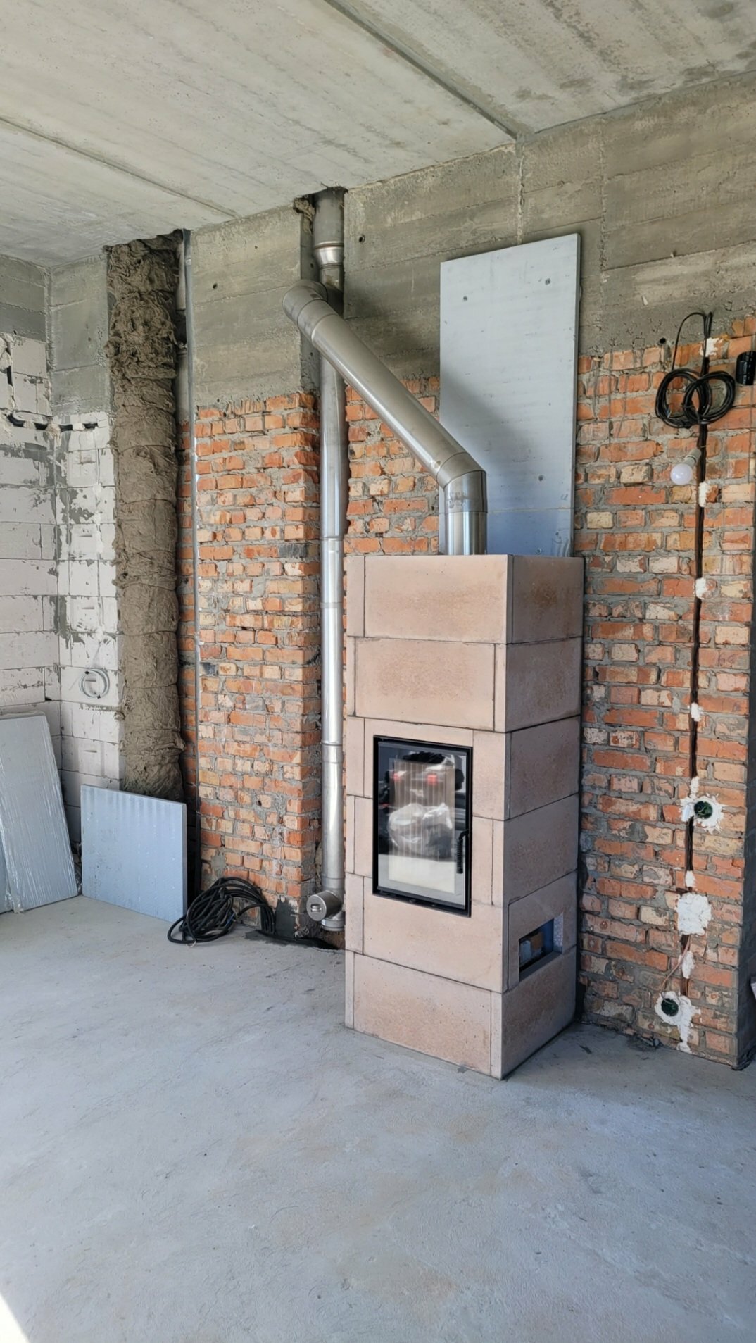

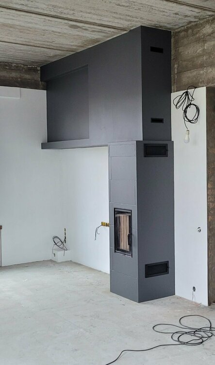

vovapk Опубліковано: 7 грудня 2022 Поділитись Опубліковано: 7 грудня 2022 У мене точно така топка, я її піднімав на 5 цеглин. Обкладав точно таким шамотом, тільки вентиляційні решітки з жалюзі ставив по боках по дві знизу з різних сторін та по дві зверху з різних сторін. Шамот викладав в 6,5 рядів, далі трубу димоходу закладав теплоізоляційними блоками, теж з вентиляційними отворами. Потім шамот пофарбував фарбою Kompozit. Після гарної розтопки на пів дня деякі блоки шамоту так розігрідися що не можна було довго тримати руку на них, але фарба поки нормально тримається. 5 Посилання на коментар Поділитися на інших сайтах More sharing options...

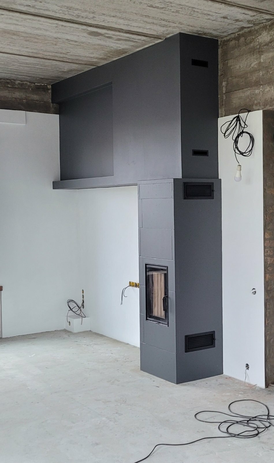

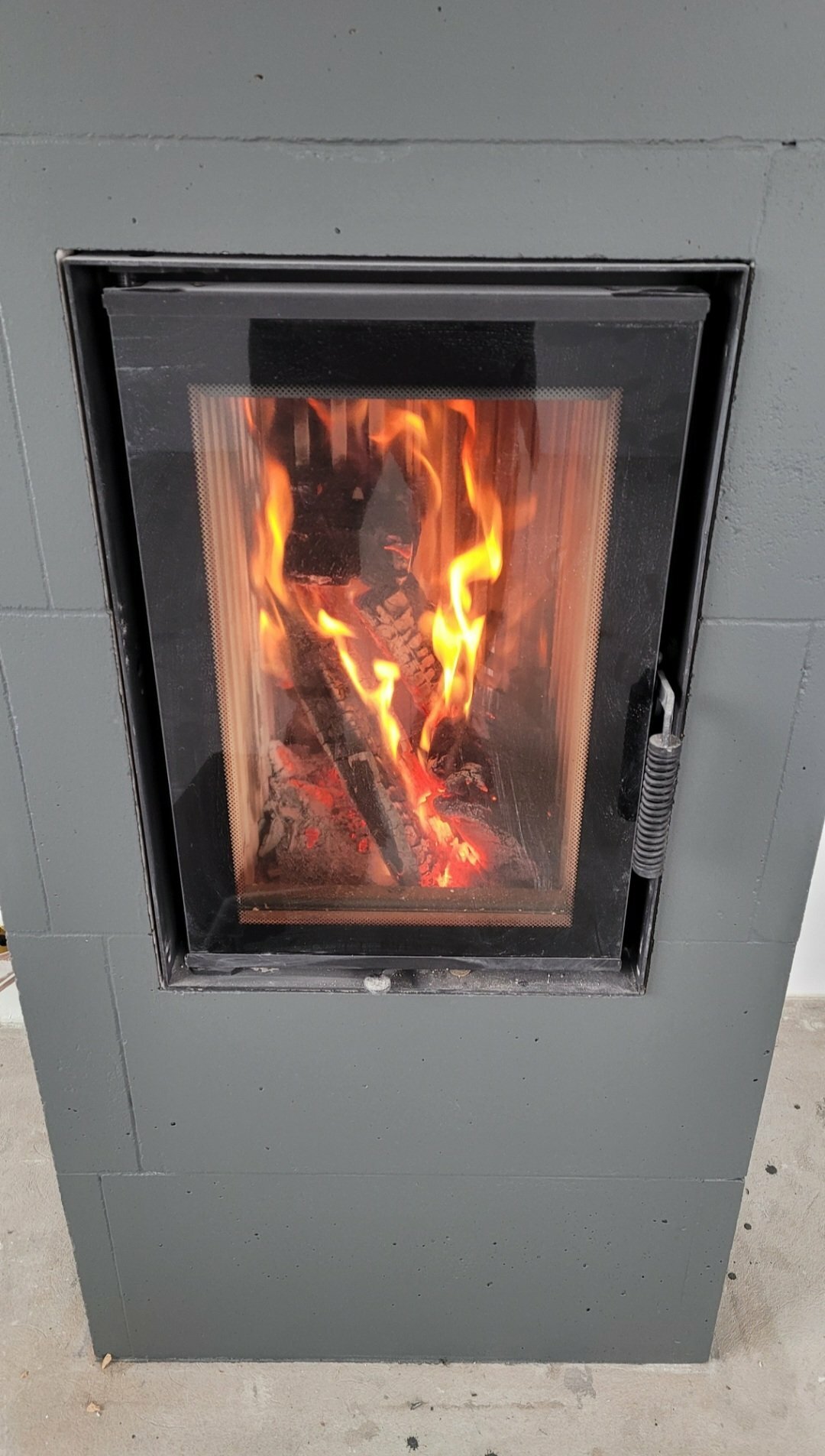

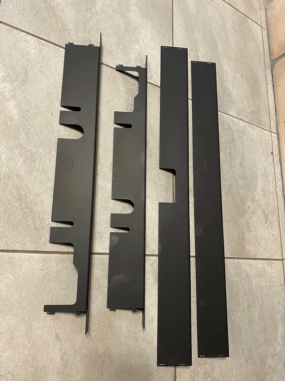

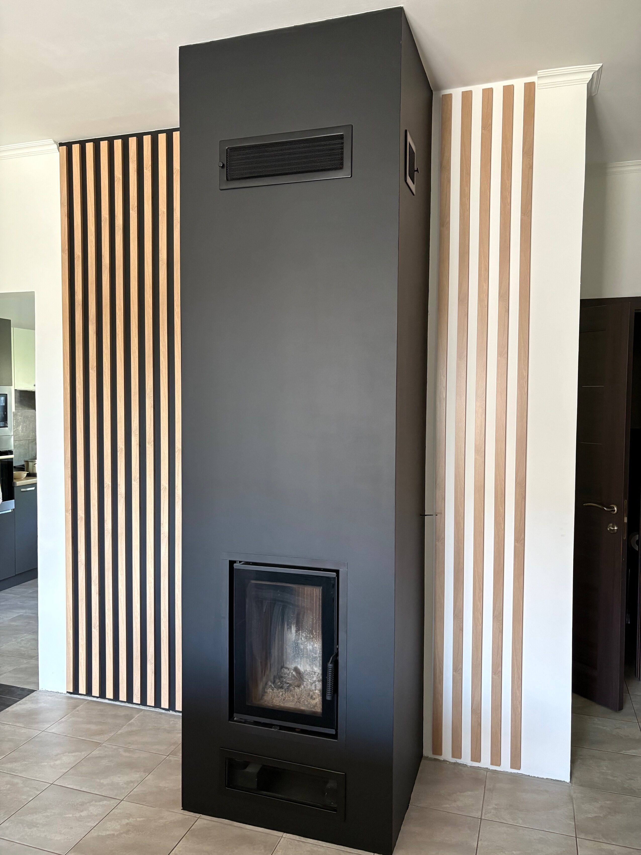

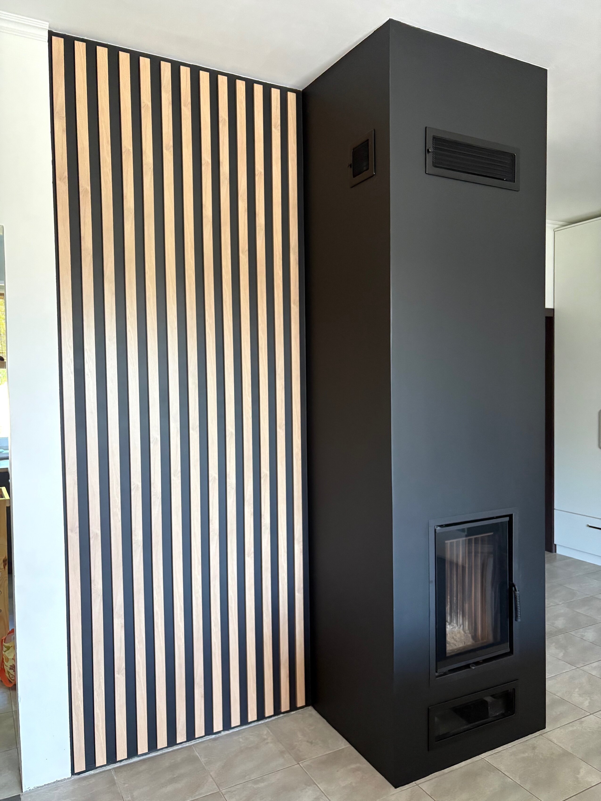

МакДо Опубліковано: 8 грудня 2022 Автор Поділитись Опубліковано: 8 грудня 2022 Ще в серпні придбав рамку на топку у G&S. Після установки камін виглядає більш симпатично, як на мене. 4 Посилання на коментар Поділитися на інших сайтах More sharing options...

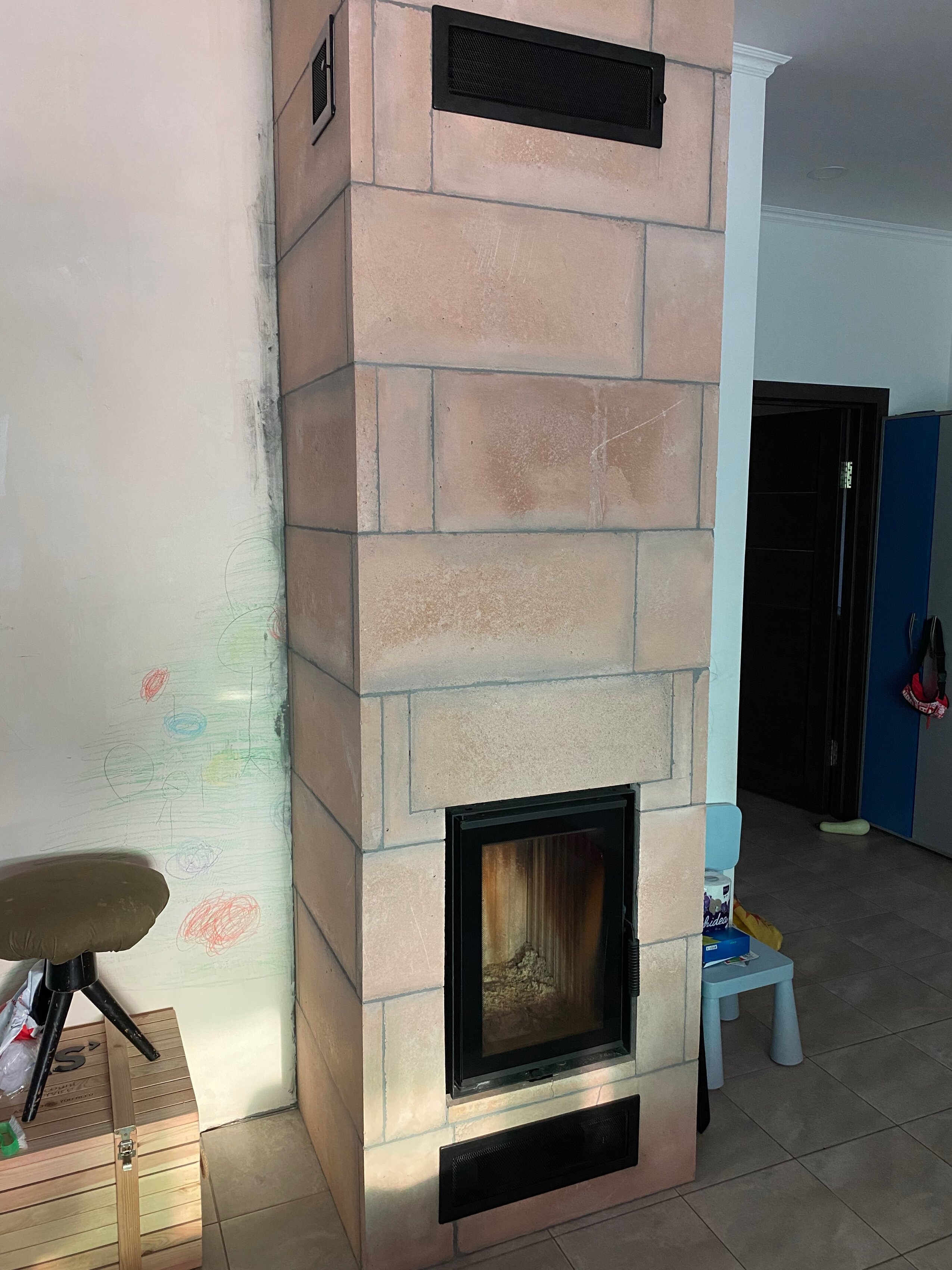

Domikv Опубліковано: 13 квітня 2024 Поділитись Опубліковано: 13 квітня 2024 В 14.11.2022 в 13:11, МакДо сказал: Заслонку встановив, бо валялася без діла. а рукавички можна продавати власникам нордпейсів))) Вітаю, підкпжіть будь-ласка чи є якісь нарікання на топку? Ви брала з одинарним склом? Ця ручка не гріється, бо зроблена пружинкою? Бачу станларна не така. Наскільки часу вистачає тепла від шамоту після гасіння каміну? Дякую Посилання на коментар Поділитися на інших сайтах More sharing options...
МакДо Опубліковано: 13 квітня 2024 Автор Поділитись Опубліковано: 13 квітня 2024 5 годин тому, Domikv сказав: Вітаю, підкпжіть будь-ласка чи є якісь нарікання на топку? Ви брала з одинарним склом? Ця ручка не гріється, бо зроблена пружинкою? Бачу станларна не така. Наскільки часу вистачає тепла від шамоту після гасіння каміну? Дякую Привіт. Топкою досі задоволений. В цьому сезоні мало користувалися, бо мале дитя. Брав з одинарним склом. Якби брав знову, то теж з одинарним, бо скло не велике і через нього не так багато випромінення, що може приносити дискомфорт. Час зберігання тепла шамотом не заміряв, але по досвіду весни 2022 - увечері топив, зранку ще була ледь тепла. Ручка пружина, ви можете комплектувати топку будь якою ручкою. Мої враження базуються на досвіді користування в порівнянні з більш потужною топкою, що сильно гріла (але була без облицювання). Тим не менше - вибором більш, ніж задоволений. Посилання на коментар Поділитися на інших сайтах More sharing options...

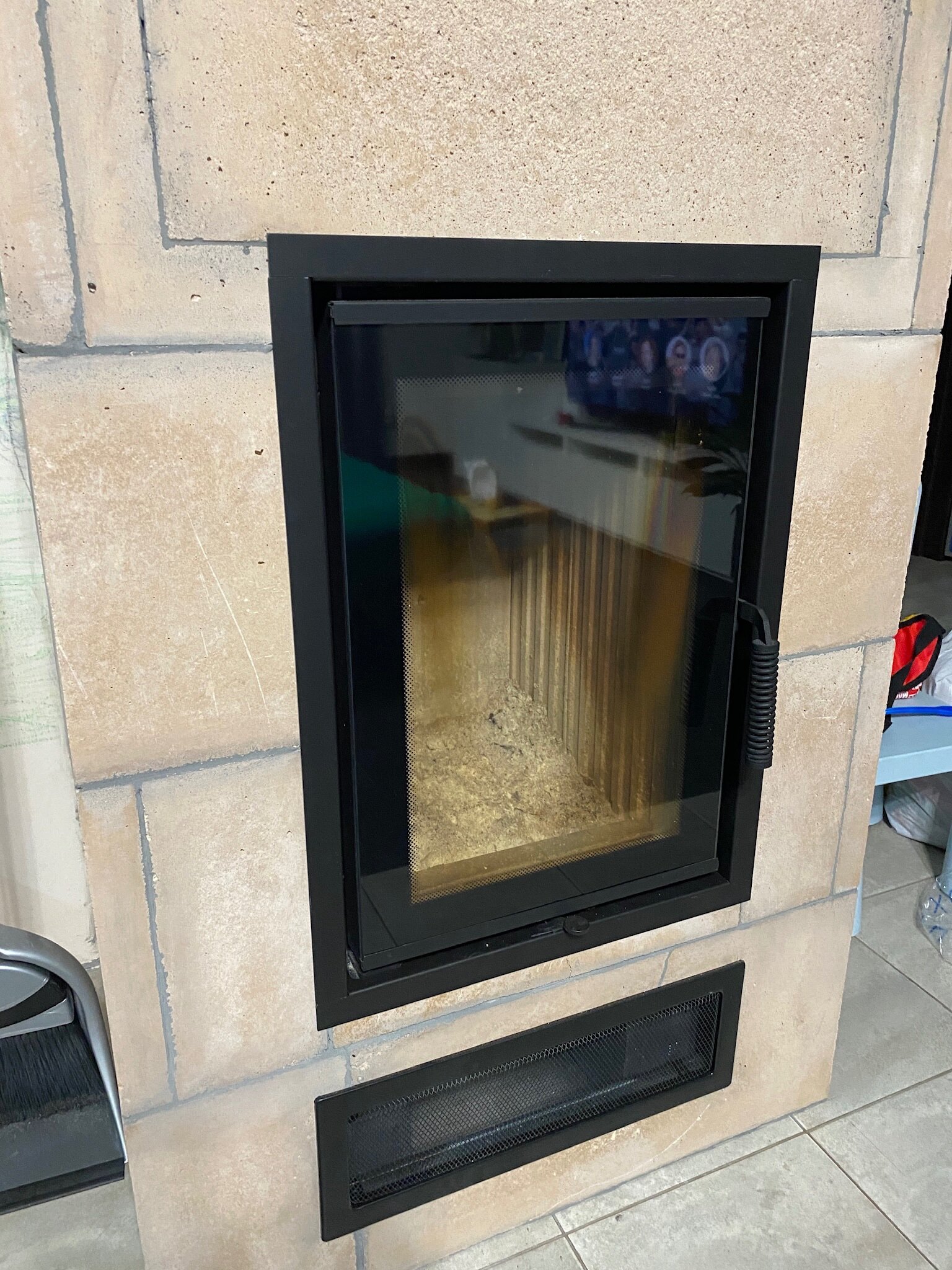

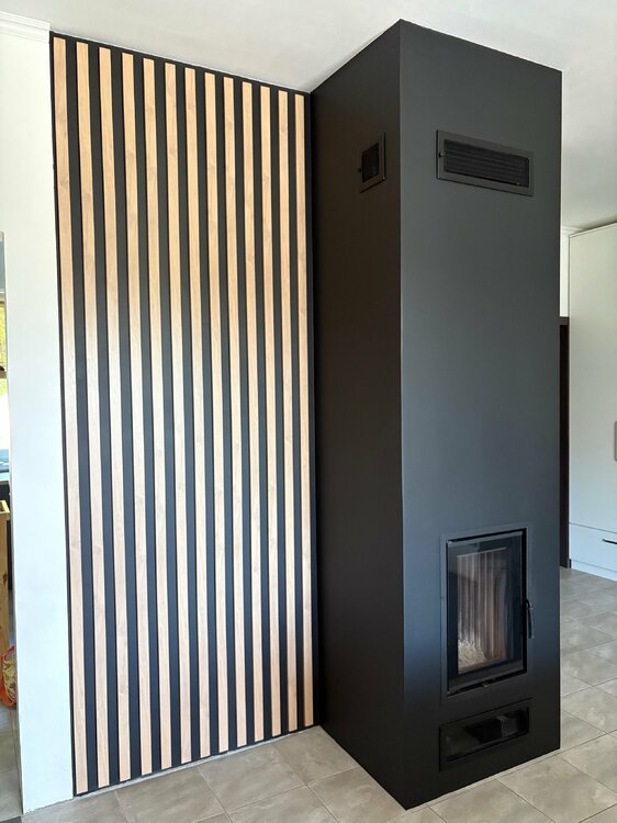

vovapk Опубліковано: 23 квітня 2024 Поділитись Опубліковано: 23 квітня 2024 Я всю зиму догрівав будинок каміном, не через те що не вистачало тепла від опалення, а мені в задоволення коли горить камін. І зовсім не шкодую що заклав конструктивно такий самий камін в спальну кімнату. Зараз як похолодало опалення не вмикав, щодня вже другий тиждень каміном гріюсь. До речі, перший сезон як встановив камін, золу прибирав раз на декілька днів, а в цьому році з Нового Року щойно разу не прибирав, як так розумію по трохи вигорає. Якщо топити камін із закритою заслонкою (більш економний режим), то скло треба чистити декілька разів на тиждень, або не чистити якщо естетика не хвилює. Запитували прр ручку пружиною, тепло га ній відчувається від нагріву, але не пам'ятаю жодного разу щоб був дискомфорт братися за неї. Каміном задоволений. Якби зараз потрібно було знову ставити, хіба що подивився на камінопечі де можливо більш ефективна тепловіддача від диму за рахунок пропускання його через соти-теплоакумулятори, якщо це дійсно працює, або ставив такий самий камін. 1 Посилання на коментар Поділитися на інших сайтах More sharing options...
tayatlas Опубліковано: 24 квітня 2024 Поділитись Опубліковано: 24 квітня 2024 22 часа назад, vovapk сказал: Якщо топити камін із закритою заслонкою (більш економний режим), то скло треба чистити декілька разів на тиждень, або не чистити якщо естетика не хвилює. Я тоже долго мучился с чисткой стекла пока не "нашёл" простенький способ очистки: топка просто загружается исключительно сухими сосновыми дровами - за счет активного горения сажа на стекле просто выгорает. Одно но - не стоит допускать ОЧЕНЬ сильного горения пламени непосредственно около стекла, если вы не уверены в его качестве - может и треснуть. Посилання на коментар Поділитися на інших сайтах More sharing options...
Gonchik Опубліковано: 24 квітня 2024 Поділитись Опубліковано: 24 квітня 2024 10 минут назад, tayatlas сказал: Я тоже долго мучился с чисткой стекла пока не "нашёл" простенький способ очистки: топка просто загружается исключительно сухими сосновыми дровами - за счет активного горения сажа на стекле просто выгорает. Одно но - не стоит допускать ОЧЕНЬ сильного горения пламени непосредственно около стекла, если вы не уверены в его качестве - может и треснуть. Такий собі спосіб. Користуючись ним можна попасти на заміну деяких чутливих до перегріву деталей. Наприклад у мене це був обмежувач доя дров і верхня частина внутрішньої камери згоряння на jotul 570. Двічі міняв, тепер обережний) Посилання на коментар Поділитися на інших сайтах More sharing options...
tayatlas Опубліковано: 25 квітня 2024 Поділитись Опубліковано: 25 квітня 2024 23 часа назад, Gonchik сказал: Такий собі спосіб. Користуючись ним можна попасти на заміну деяких чутливих до перегріву деталей. Наприклад у мене це був обмежувач доя дров і верхня частина внутрішньої камери згоряння на jotul 570. Двічі міняв, тепер обережний) Хм.... мне интересно какие детали присутствуют в относительно недешевом изделии, которые не выдерживают температуры в 350-450 градусов (температура воспламенения сажи ок. 300 градусов - при ней и идёт очистка стекла) ? Я вижу только одну причину - бездумное постоянное "кочегарение" котла с открытыми передними и задними заслонками..... с соответствующим вылетом большей части тепла в трубу и прочими побочными эффектами. Или я ошибаюсь ? Посилання на коментар Поділитися на інших сайтах More sharing options...
normal Опубліковано: 26 квітня 2024 Поділитись Опубліковано: 26 квітня 2024 Може не витримані відстані і погане охолодження топки, в моєї 570 за 6 років все ціле 1 Посилання на коментар Поділитися на інших сайтах More sharing options...
Domikv Опубліковано: 28 квітня 2024 Поділитись Опубліковано: 28 квітня 2024 В 10.11.2022 в 20:19, -enjoy- сказал: Я навіть в минулій темі Вам казав, щоб не було перетопу (це із свого досвіду) зробіть теплоємкий короб із шамоту. Так тепер Ви взяли і віддали супер-чудову топку нордпейс і зробили той самий короб із шамоту (шило на мило). Але то таке, що зробили то зробили. Жалко гроші на вітер. Але хоч тестя порадували.))))) Я думаю він буде задоволений)))) Тепла Вам в хату ! Підкажіть, а чим краще обкласти топку, таким шамотними плитами чи повнотілою цеглою? Об'єм цегли і теплоємність загальна більше, хочеться збільшеної аккмуляції тепла, щоб протопив топку і хоча б на ніч тепло ще запасалось. Але мабуть є нюанси. Не розумію як довго треба топити таку топку, як в темі, щоб в шамоті запасти тепло і на скільки годин його вистачає. Посилання на коментар Поділитися на інших сайтах More sharing options...
Domikv Опубліковано: 28 квітня 2024 Поділитись Опубліковано: 28 квітня 2024 В 27.07.2022 в 19:21, МакДо сказал: . Враження від роботи цієї топки в цьому облицюванні просто кайфові. Хочу сильно гріти приміщення - відкрив решітки. Хочу м’якого і помірного тепла з акамуляцією - закрив решітки. Нарешті я можу топити камін, насолоджуватися вогнем і не страждати від спеки, не відкривати вікна) Нагрівав шамотек до 72 градусів точно. Пілкажіть будь-ласка, це верхні решітки які прикриваєте та закриваєте? Як вони закриваються, треба лізти туди до них? Може розглядали варіант обкласти топку цеглою, поділіться чому саме вибрали шамотек? Посилання на коментар Поділитися на інших сайтах More sharing options...

МакДо Опубліковано: 28 квітня 2024 Автор Поділитись Опубліковано: 28 квітня 2024 7 хвилин тому, Domikv сказав: Пілкажіть будь-ласка, це верхні решітки які прикриваєте та закриваєте? Як вони закриваються, треба лізти туди до них? Може розглядали варіант обкласти топку цеглою, поділіться чому саме вибрали шамотек? Привіт. Без проблем. Все по буквах: верхні решітки регулюю за потреби. Для досягнення швидкого (відносно) ефекту відкриваю, якийсь час прогріваю кімнату і закриваю. А іноді відразу закриваю, щоб не було перетопу (це коли тепла підлога працює, а хочеться вогню у вітальні). У моєму випадку - треба лізти, бо у березні 2022 стояло питання: ефективність (максимально високо, щоб все тепле повітря йшло у кімнату), або комфорт (щоб я з моїми 173см зросту діставав до регулятора). Обрав ефективність. Розглядав облаштування каміну і цеглою шамотною. Спочатку товщиною 60мм, щоб вже назавжди забрати мою проблему перетопу, але порахував вагу і не ризикнув так навантажувати плиту перекриття (пустотку). Потім думав на рахунок зменшення ваги облаштуванння за рахунок використання цегли, товщиною 40мм, але там вища вартість роботи (бо плита має більшу площу, за вкладання цегли заряджали б більше) і більша витрати спеціального клею. Співставивши ці факти вирішив «переплатити» за відносно рівні плити (на багато рівніша кладка за цеглу), а ніж мати танці з вкладанням цегли. Якби то клали на плиту по землі чи окремий фундамент, можливо б поклав ще рину цеглу 60мм. 1 Посилання на коментар Поділитися на інших сайтах More sharing options...
МакДо Опубліковано: 28 квітня 2024 Автор Поділитись Опубліковано: 28 квітня 2024 8 хвилин тому, Domikv сказав: А яку топку обрали? У Вас розведено повітря по кімнатах? Теж обкладали шамотом? Я як раз зараз думаю чи брати камінну топку і обкласти їх шамотом /цеглою чи будувати камінопіч з цегли поиковпаковій системі..там теплоємеість в рази більша, але бентежить розпал і взагалі можливість швидко і не багато протопити в кайф.. Назва топки у назві теми. Обрав її через особливості облаштування опалювальної системи будинку. Вона має меншу потужність за попередню, а також цікавинку у вигляді вертикального виконання камери горіння. Повітроводи не робив, бо: спальні далеко і самотужки тепле повітря не йшло б гарно без вентиляторів, а також бо будинок був готовий, не хотілося завантажувати горище додатковими трубами (бо там вже розкладена вентиляція). На рахунок вибору системи резервного опалення я не можу вам надати компетентну відповідь. Посилання на коментар Поділитися на інших сайтах More sharing options...
Domikv Опубліковано: 28 квітня 2024 Поділитись Опубліковано: 28 квітня 2024 8 минут назад, МакДо сказал: . Якби то клали на плиту по землі чи окремий фундамент, можливо б поклав ще рину цеглу 60мм. Дякую, лише не зрозуміла рину цеглу, це що? Я взагалі порівнюю варіант з звичайною повнотілою цеглою, та такими шамотними панелями як тут, шамотну цеглу не розглядала, шамот ніби треба де треба витримувати дуже високі температури, ніби і звичайна годиться. Посилання на коментар Поділитися на інших сайтах More sharing options...
МакДо Опубліковано: 28 квітня 2024 Автор Поділитись Опубліковано: 28 квітня 2024 1 хвилину тому, Domikv сказав: Дякую, лише не зрозуміла рину цеглу, це що? Я взагалі порівнюю варіант з звичайною повнотілою цеглою, та такими шамотними панелями як тут, шамотну цеглу не розглядала, шамот ніби треба де треба витримувати дуже високі температури, ніби і звичайна годиться. Рина, це - ширина. Я не хочу приймати участь у холі-вар з приводу що краще для каміну. Я керувався тим, що у шамота більша теплоємність, тобто воно довше нагрівається та довше стигне. Я не вдавався у вивчення таких особливостей у порівнянні зі звичайною цеглою. Я лише бачив слово «шамот» у описі камінів, не памʼятаю вже яких плит з Німеччини. Тобто аналіз мені намалював: висока температура - шамот. Глибше не пірнав. 1 Посилання на коментар Поділитися на інших сайтах More sharing options...
