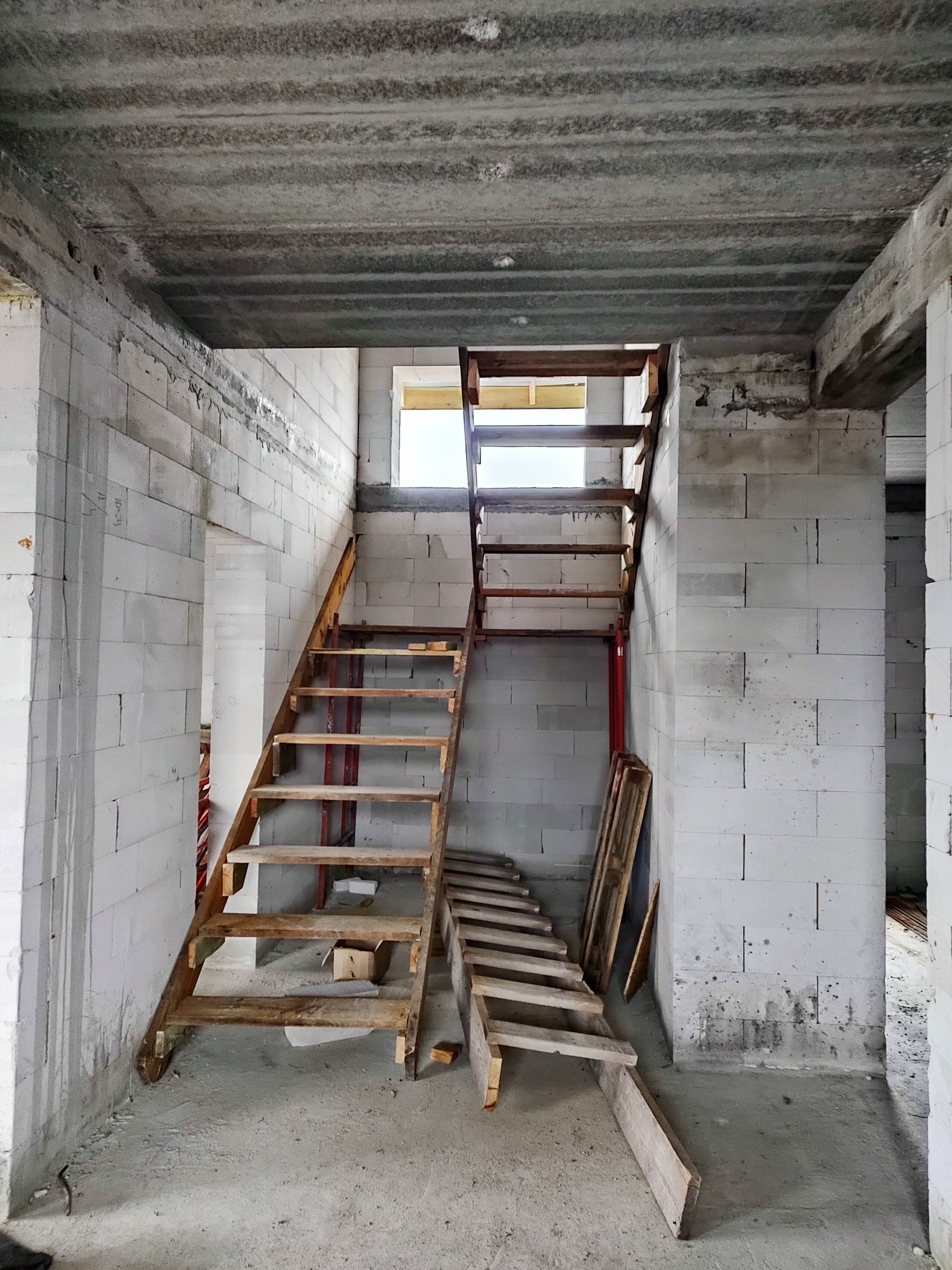

ЯД Опубліковано: 29 січня 2023 Автор Поділитись Опубліковано: 29 січня 2023 (змінено) За выхи с братом построили 'парадную' черновую лестницу. Чтобы можно было что либо в руках поднять на второй этаж (включая окна), да и вообще адекватно перемещаться. Старая лестница от строителей на фотке справа валяется. Лазерный нивелир отличный) Змінено 29 січня 2023 користувачем ЯД 4 Посилання на коментар Поділитися на інших сайтах More sharing options...

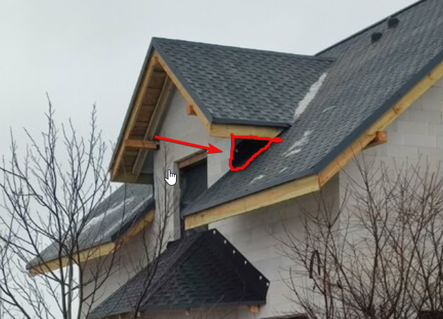

Андрій Миколайович Опубліковано: 30 січня 2023 Поділитись Опубліковано: 30 січня 2023 Привіт! Як ви закривали ось цей вузол? Може фотки є зсередини? Дякую. Посилання на коментар Поділитися на інших сайтах More sharing options...
ЯД Опубліковано: 30 січня 2023 Автор Поділитись Опубліковано: 30 січня 2023 6 годин тому, Андрій Миколайович сказав: Привіт! Як ви закривали ось цей вузол? Може фотки є зсередини? Дякую. Ну з середини фотки немає( Взагалі там "кубік" з газобетону. з зовнішньої сторони відразу додали утеплювач, а потім на утеплювач заходить ендовий килим (здається так називається) для відсікання води/ снігу. Головне там було, що утеплювач доходить до утеплювача покрівлі і трохи нижче, щоб не вийшло холодного місця на стику утеплювачів Посилання на коментар Поділитися на інших сайтах More sharing options...
