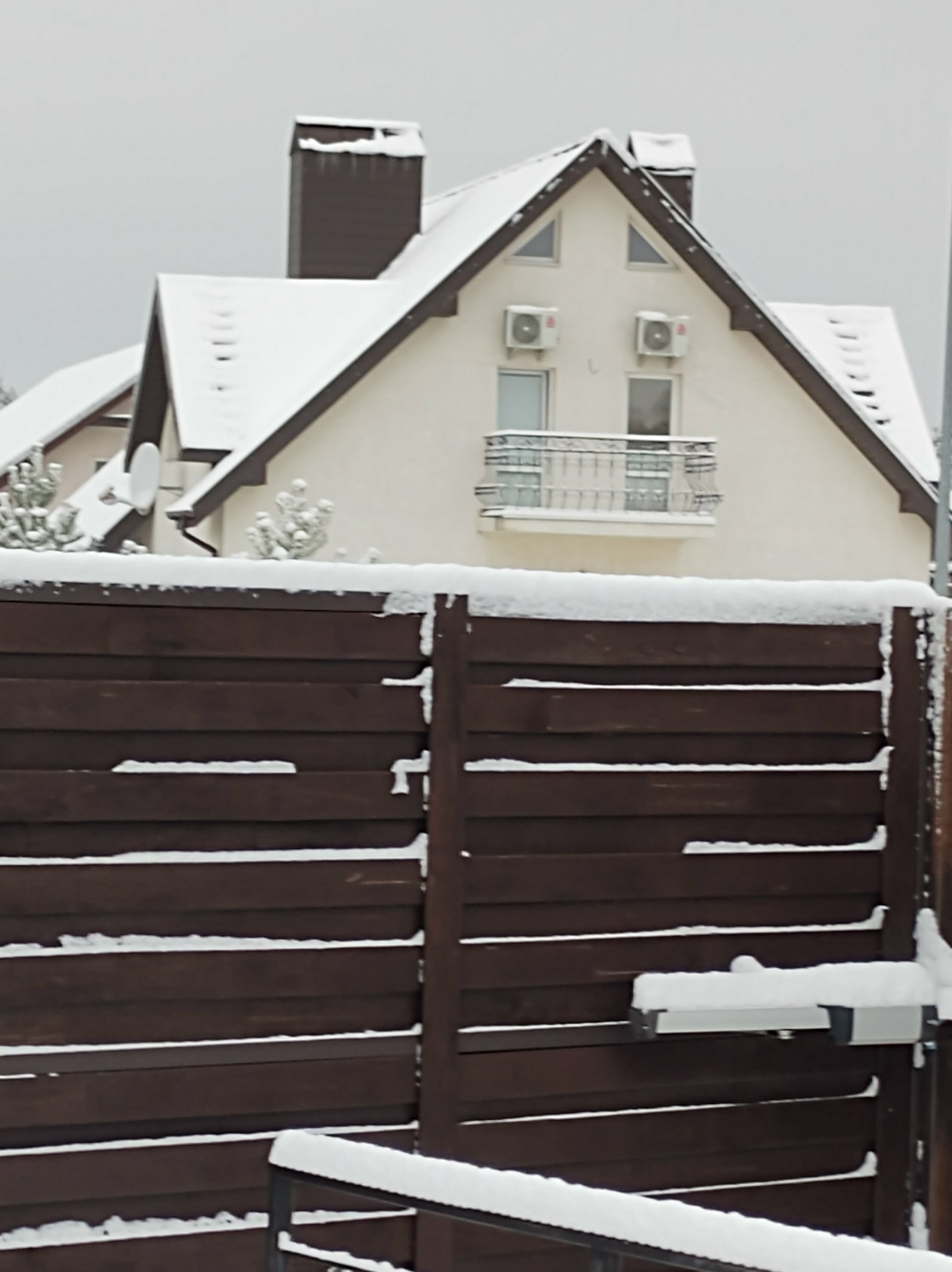

2 часа назад, tansss сказал:
Снежок выпал и по крышам стали видны косячки! На заметку тем кто выбрал стеновой материал-не теплоизолятор!
Фоточка с моего крыльца!
Фасад утеплили, кровлю по скатам тоже! А вот торцы фронтонов пропустили
Так на торцах фронтонов бывает и железобетон... Там чтобы утеплить нужно таки извернуться...
какая разница какой материал? просто утепляется зазор между верхом фронтона и кровлей.

9 минут назад, Dendnepr сказал:
Да вот есть разница! Такая же самая схема теплопотерь и в фундаменте... И если в кровле этот момент ещё решается то в фундаменте - нихт!
30 минут назад, tansss сказал:
Ничего не понял. Если есть возможность положить утеплитель, так какая разница из чего стена?
1 минуту назад, Dendnepr сказал:
Так я ж и пишу, на заметку... потому что большинство пропускает этот момент особенно при разделении по этапам утепления, в стене из теплоизолятора всё получается "само собой" :)
А. Понял :)
Но я все равно доутеплил этот узел на мансарде. Сделал карман из мембраны и написал ваты.

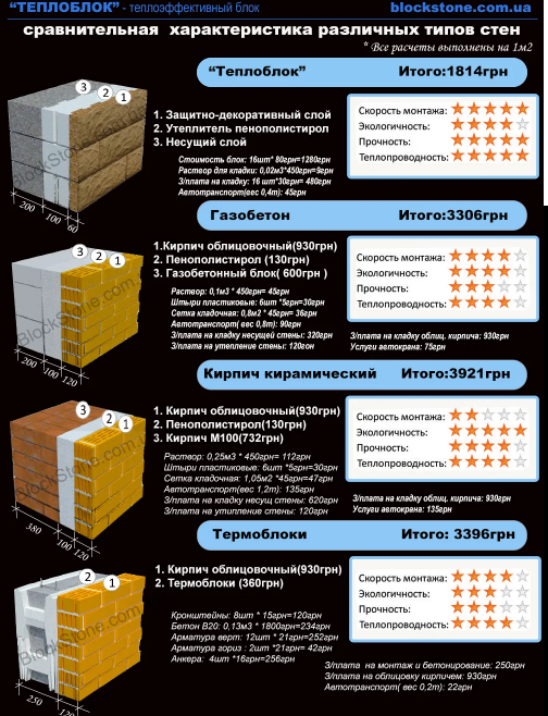

вот еще скачал у них на сайте характеристику, посмотрите и оцените на сколько это правдиво.

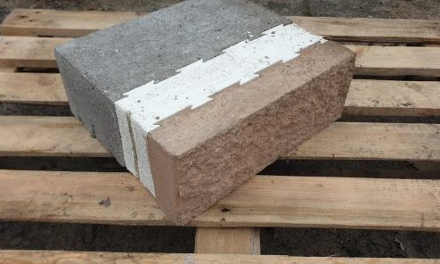

Сейчас я занимаюсь забором , но через пару тройку месяцев я буду задумываться о материале для строительства дома. Сегодня был на производстве шлакоблока и тротуарной плитки и увидел у них кирпич который меня заинтересовал, тем более цена на него сладкая как по моему мнению.
Охренительный вариант я считаю.:)  Укладка утеплителя кирпичными размерами с сантиметровыми швами - это безусловно новое слово в теплотехнике как минимум.

Про сетку кладочную забыли в табличке,- а она у них на сайте есть...
1 час назад, Vikctor сказал:
Если геометрия норм., можно и на клей, а там где ПСБ - пена.
Но поиграться придется.....

3 часа назад, korund сказал:
... а там где ПСБ - пена.
Хотелось бы на это посмотреть.:lol: А также понять что это даст при сантиметровых швах...

Ну тогда и вы будьте внимательнее и найдите хоть один пример из практики либо форума, когда геометрия шлакоблока (внутренняя часть) и гиперпресса (наружная часть) были столь идеальны, что становилась возможной укладка на клей. Тогда можно будет и пофантазировать.
Когда кирпичную кладку утепляют, то размер плит утеплителя грубо говоря 1*1м и швов между ними при надлежащем монтаже нет вовсе...

Этим блокам возраст лет 10-12! По их аналогии Аэрок когда то пытался упихнуть блок Супер+ (250д500+100д150+100д500)
Всё верно написано... и швы и техника! А углы!? вы себе тихонько представляете эти танцы с формированием угла!?
Теперь про клей... Для внутреннего блока - то такое, геометрию проверять и проверять (Поротерм например имеет точность до 9мм и кле там точно не в тему) А вот для лицевого гиперпреса допускается кладка на клей ТОЛЬКО камней с фаской! Они именно для этого и были разработаны. В этих теплоблоках гиперпресс - с фаской!? :)
   Табличка с ценами - притянута за уши!
Не видел
НО осуждаю!!  :)
Про табличку упоминал (сетку забыли посчитать) - ну, им-же продать надо, а не пояснить,что к чему...
Это точно. Летом ко мне на стройку приходил мужик с нижней улицы. Посмотреть на газоблок. Рассказал математику по шлакоблоку. Я ему разложила по ГБ. Ушел думать. В итоге построил коробку из ГБ за пару недель (бригада). Суть такова - шлакоблок - цена 15 грв. шт. Если не брать в расчет утеплитель и тот пресованный кирпич (цен я не знаю), то грубо говоря в одном ГБ 600х200 - 3 шлакоблока. Их цена летом была 15 грв. Кладка каждого ШБ 10 грв.  Итого без раствора только ШБ 45 грв. На тот момент мой ГБ стоил 90 грв. штука (500 мм) . Считать тонны песка и цемента не будем.
