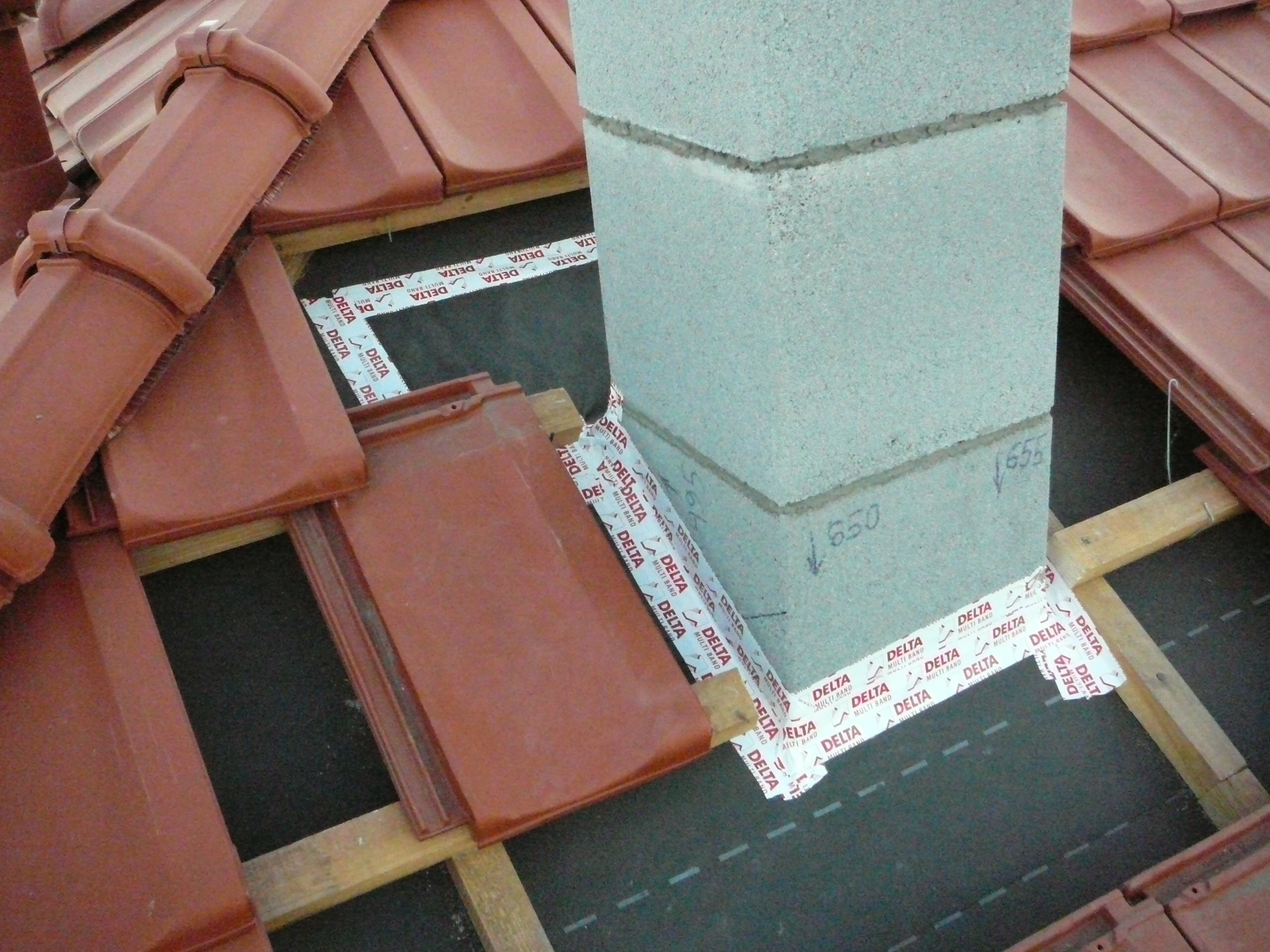

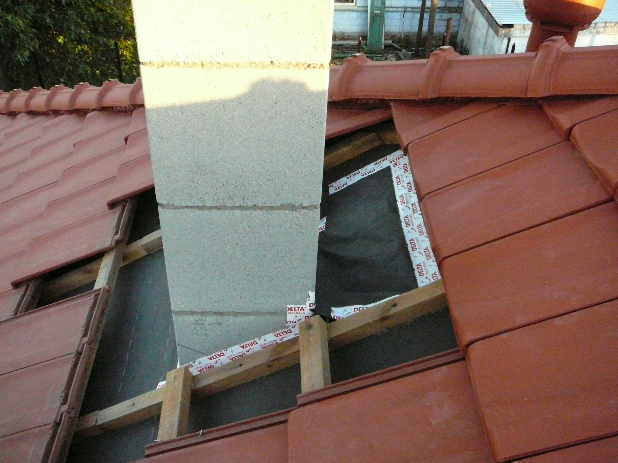

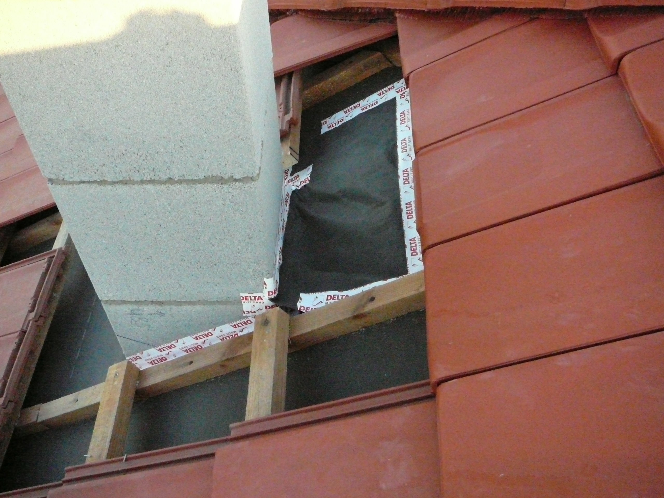

22 минуты назад, Vikctor сказал:
Тече в ТС скоріш за все саме через погано виконаний оклад навколо шиделю. Хоча навіть у такому випадку вірно зроблений карман з мембрани зверху й загалом вірно виконане примикання мембрани до димоходу унеможливлює таке затікання...
Не погано було б подивиться фото зверху а не з горища.
Так, тече через погано виконаний оклад зверху шиделя, на останній фото показано звідки вода тече. Я так розумію, що даний вузол мав бути вище і вода мала б витікати зверху на черепицю, а не під.
Про мембрану Ви вірно підмітили, вона мала б врятувати і вода мала б стікати по ній вниз, не потрапляючи на горище. Але проблема в тому, що мембрану тупо порізали і ніякого примикання не зробили взагалі. По боках дірки, спереду і позаду запас є. Коли робили димохід я був на роботі і не міг контролювати процесу. Як закінчували робити вже темніло, повірив будівельникам на слово і нічого не перевіряв, просто заплатив гроші.
Домовилися, що як закінчаться дощі, знімуть обшивку димоходу і все перероблять. Нормальне примикання мембрани вже зробити навряд вийде, бо вона забагато обрізано. Попробуємо нарощувати

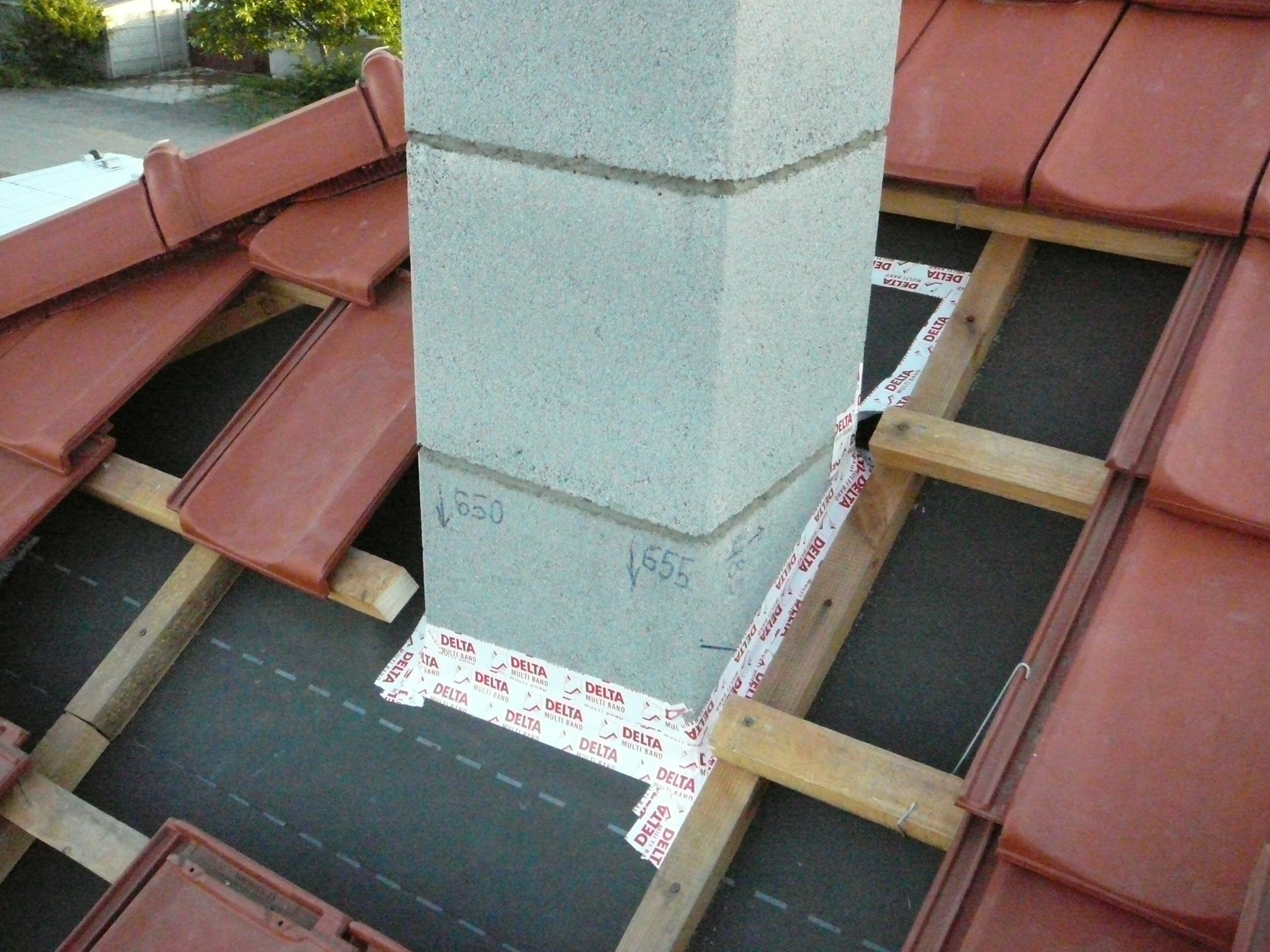

8 часов назад, Vikctor сказал:
Стрічка мультібенд від дьоркен вам в допомогу.
Теж про неї думав. У Вас не має випадково фото правильного вузла примикання мембрани до димоходу? Я так розумію, що мембрана має заходити декілька см на димохід і герметично приклеєна до нього? В мене так у батьків зроблено, але у них газовий котел і димохід не гріється.
30 минут назад, dred1717 сказал:
Ваш димохід теж не нагріватиметься. Уж в місті проходу через покрівлю точно. Багато разів з цікавості бігав на горище під час протопки й жодного разу димохід не був хочаб трішки теплим на дотик.
 Я можу лишень фото свого димоходу й прімикання мембрани показати. А як вірно - думаю в мережі повно прикладів. Мій не тече ніколи...
P1100194.thumb.JPG.9822823be1c4e6eb055f18fe76d6a86b.JPGP1100195.thumb.JPG.ef3855bcb182c97037cb4231bbf67617.JPGP1100196.thumb.JPG.2f953e8069d5312f49937983af6118cd.JPGP1100197.thumb.JPG.4841690b64faa37aca99e8be9b9aa76a.JPG
  • Дякую 1
42 минуты назад, Vikctor сказал:
Дуже дякую, десь так я собі і являв даний вузол.

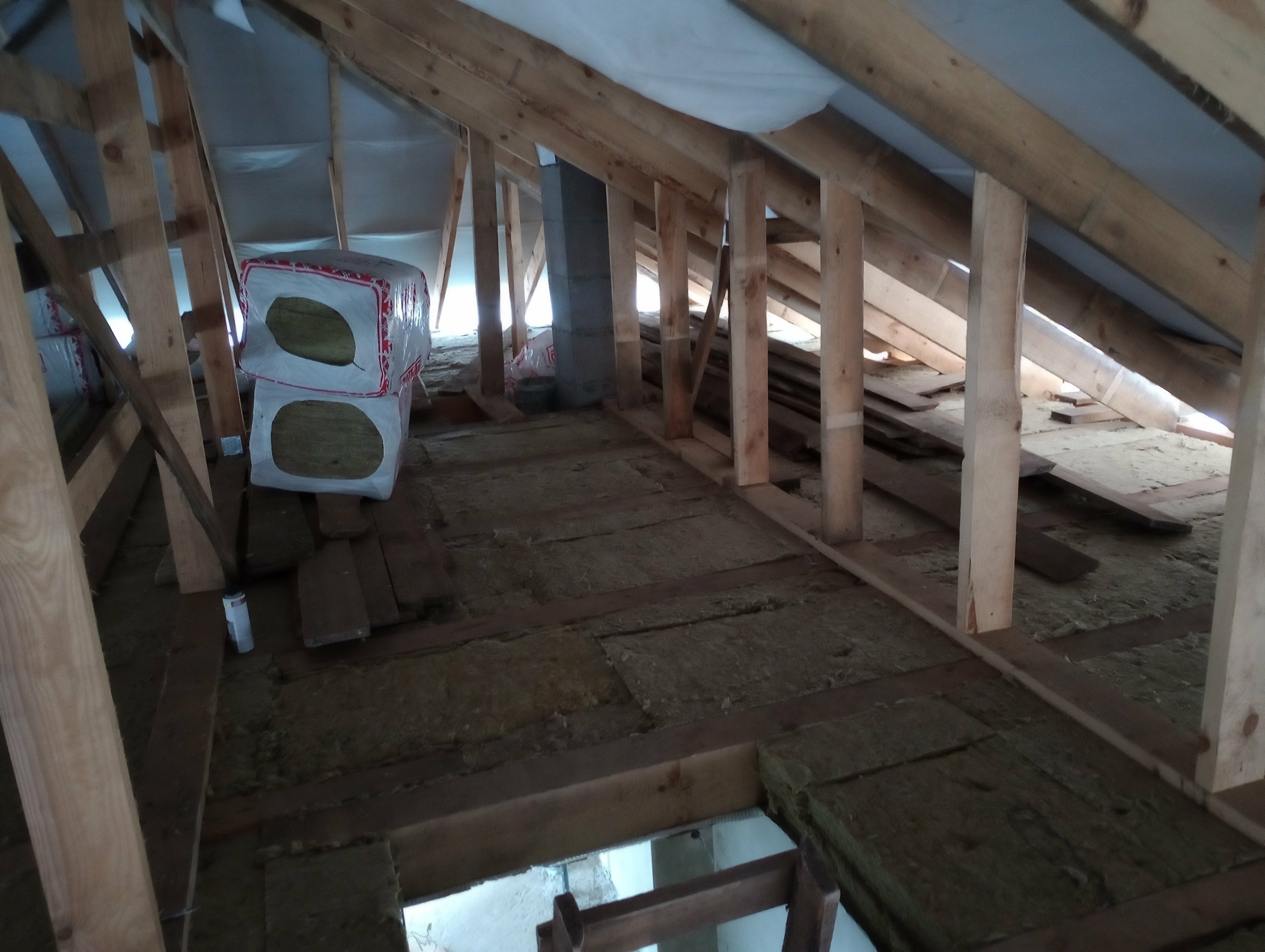

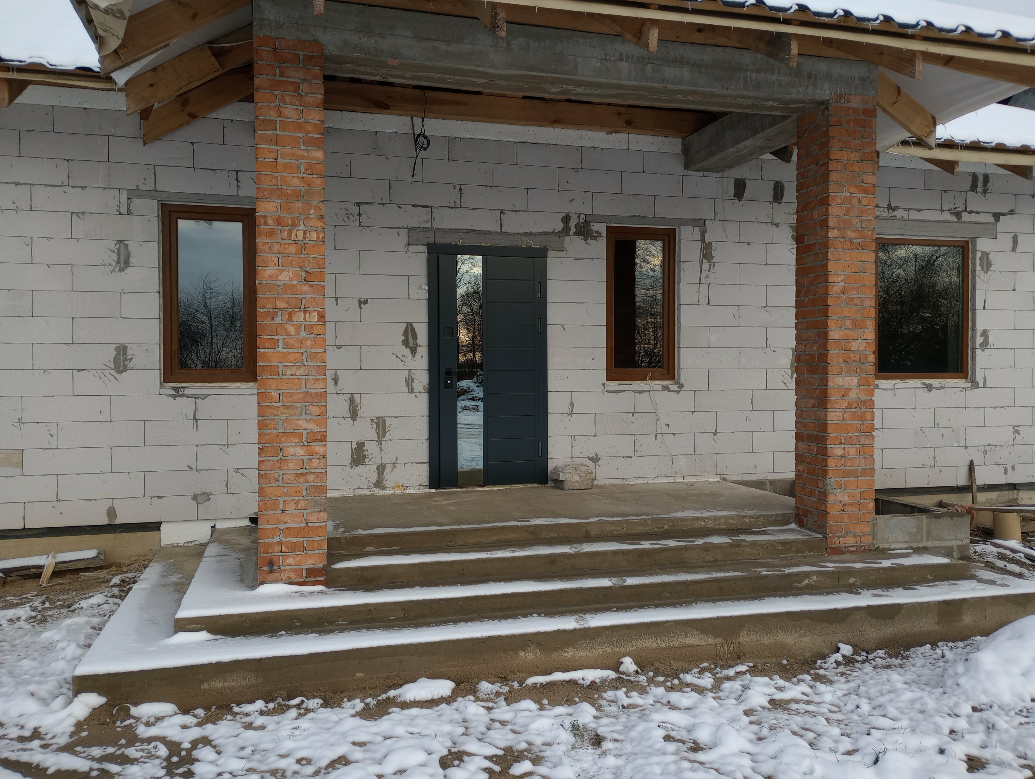

Димохід так в не встигли зробити до снігу. Чекав наївний поки "майстер" вийде із запою,  так і не дочекався. Тепер на дах ніхто не полізе бо слизько.
Раніше ще було встановлено вхідні двері та замурований поріг.

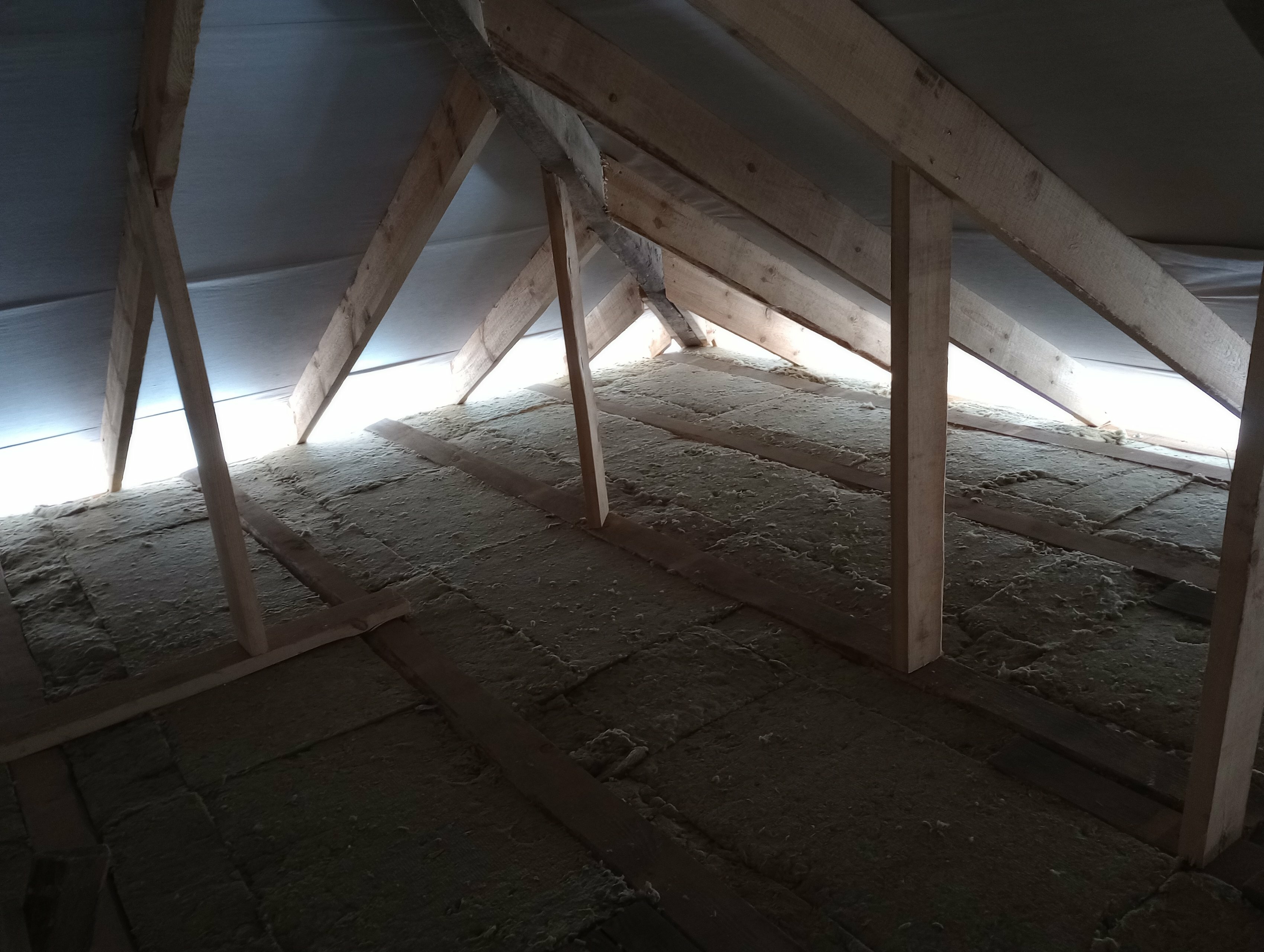

Мінвату до кінця не вклав, бо хотів спочатку димохід зробити. Планую її потім закрити вітробар'єром, бо без підшиви великі протягі, вибуває її.
В мене 9 років не було підшиви звісів й мінвата не закрита вітробар'єром. Нічого не видуло. Єдиний помітний оку мінус такого рішення, який ні на що не впливає, а має суто естетичне значення, це те що поверхня вати припадає пилом.

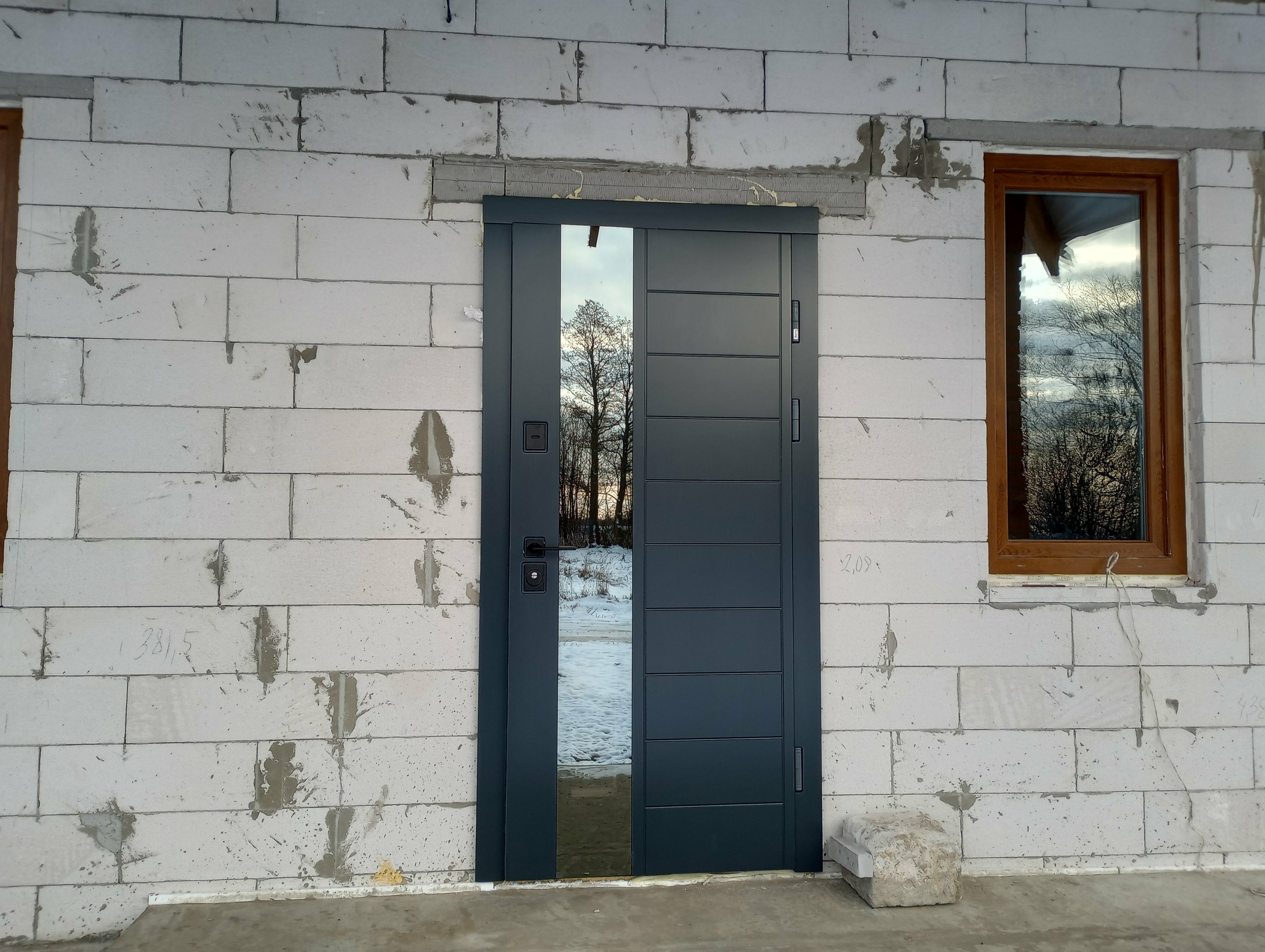

А де дверку замовляли? І скільки вийшло з монтажем, якщо не секрет?
Утеплення зовнішнє яке плануєте?
4 минуты назад, Vikctor сказал:
Спочатку також хотів нічим не закривати, і зараз не дуже хочу, бо планую добавити ще 10 см мінвати поверх балок перекриття. Але наверху дуже великий протяг, можливо у Вас лобова була хоч? Чи кут нахилу даху більший ?
9 минут назад, dred1717 сказал:
Кут нахилу десь 28 градусів. Лобова була, але навряд чи вона на щось впливала зі звісами 90см. До речі жодного разу в жодну завірюху не бачив сніг на горищі.
Протяги на горищі були постійні.

36 минут назад, ishehov сказал:

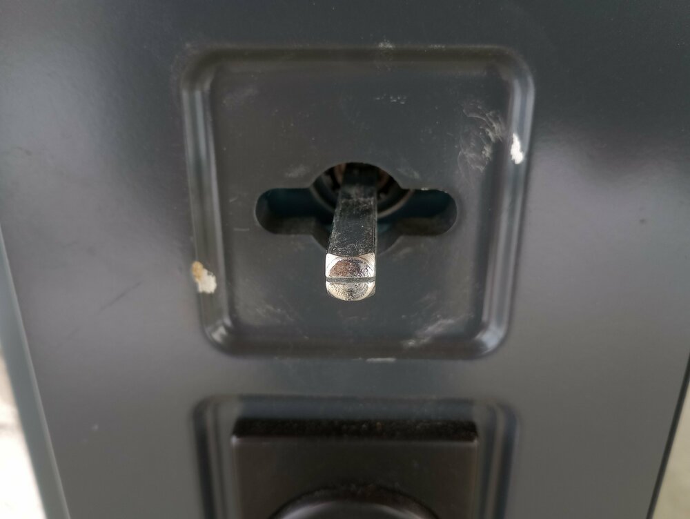

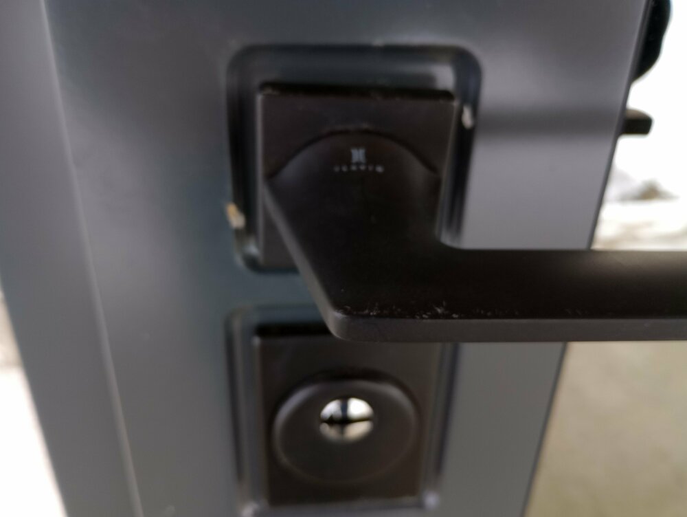

Двері ABWEHR 367 UFO, з терморозривом. Двері хороші, виглядають гарно, 3-х камерний склопакет, і хороше утеплення, коли говориш на порозі, всередині будинку нічого не чути, коли встановили вага не відчуваються, хоча вони важать в районі 120 кг.
Але є в них мінус. Це МДФ, яке легко царапається. Ручку не встановили відразу і коли брали її щоб відкрити будинок, ручкою поцарапали двері. Вони пофарбовані по RAL, тому фарбу легко підібрати і я думаю слідів не залишиться.  Але якщо будете брати подібні, то не повторюйте моїх помилок і встановлюйте ручки відразу.
Двері можна купити на офіційному сайті, доставка їх безкоштовна, але можу дати контакти людини, яка зробить дуже хорошу знижку.
Двері були на акції від виробника,
коштували 35000 на їх сайті, але мені продали за 34000, так само з безкоштовною доставкою по Україні. Зараз на їх сайті в районі 40000, але багато хто з постачальників закупив із запасом, тому в них є залишки зі старою ціною.
Встановлював тесть, тому безкоштовно.
47 минут назад, Vikctor сказал:
У мене кут 30 і звіси також 90 см.
Пил мене не смущає, якщо дощ з снігом забивати не буде то не буду поспішати з вітробар'єром, можливо з часом ще докину мінвати.

В 22.11.2023 в 16:32, Vikctor сказал:
А у меня птицы на гараже постоянно выковыривают вату. Приходится подшивать, бо достали.
44 минуты назад, KakTuz сказал:
Чомусь птахи на горище не залітали. Та й не простий там шлях для них.
У меня в одном месте была дурочка 10х10 см тоже таскали вату, в итоге просто застеплирил сеткой помогло
Но у меня птичек мелких очень много в 50 метрах ручей к озеру и там всякие вербы ивы и кусты ростут весной прям концерты птицы устраивают, потом стройматериалы ищут для вновь образовавшихся семей :-)

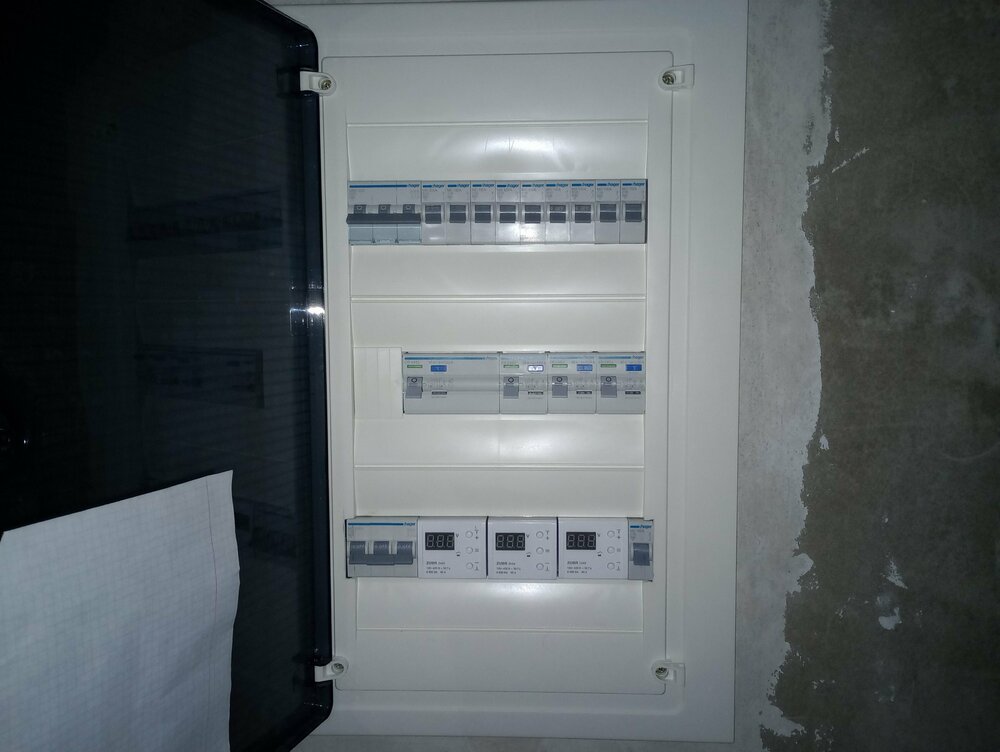

Всі хто говорив, що 36 модулів у електричний щит мало, були праві. Довелось підрізати заглушки на нижньому ряді. Нічого нового туди вже не доставити.IMG_20231201_160824205.thumb.jpg.61fb9fd53c3bd18fa8b0c7a738cb0ce5.jpg

42 хвилини тому, dred1717 сказав:
Есть зубры на 2 модуля, но уже поздно
Змінено користувачем ЯД
4 часа назад, ЯД сказал:
Так, я знаю. Спочатку замовляв їх, але в ході замовлення вирішили змінити на 3 однофазні, бо в щитку лишалось місце. Через місяць згадав, що забув про трьохфазний ПЗВ на електрокотел і кросмодуль і докупив їх. Після того як вмурували щиток почали складати його і виявився маленький облом.
Нічого страшного в цьому не бачу, якщо буде в подальшому необхідність, викину кросмодуль (+ 2 модуля), або доставлю ще 1 щитка. Просто нарахунок того вистачить 36 модулів чи ні, раніше точилася в цій темі дискусія, от і вирішив в їй поставити крапку.
Змінено користувачем dred1717
Я казав, що для будинку мені достатньо 24 модулі і без ЗУБРів за все життя нічого не зламалось, але ж мова йшла тільки про будинок... А куди ви будете в майбутньому підключати гараж, підвал, хозблок, бесідку, баню з електрокаменкою? В мене для того є ще один щит на 24 у гаражі, і на мансарді окремий на 12, а якщо все пихати в один...
  • Дізлайк 1
1 час назад, normal сказал:
В моїх батьків колись плата управління газовим котлом згоріла через стрибок напруги і вимкнутий стабілізатор напруги.
Для цього в мене буде йти окрема лінія від лічильника і в гаражі також буде встановлюватись окремий щит.

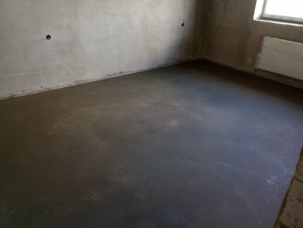

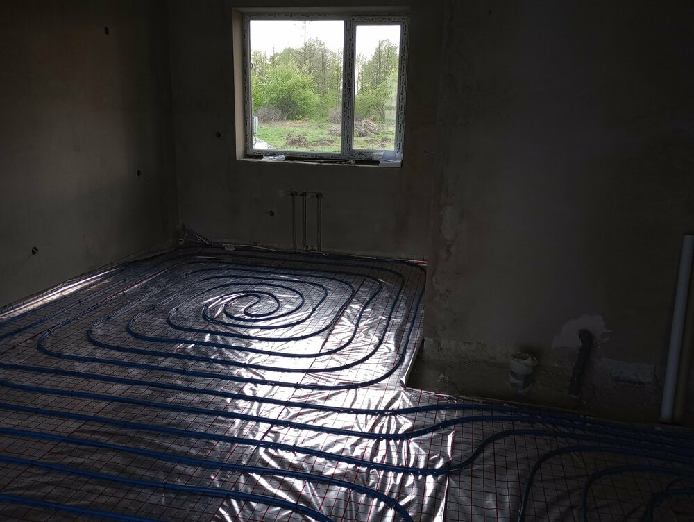

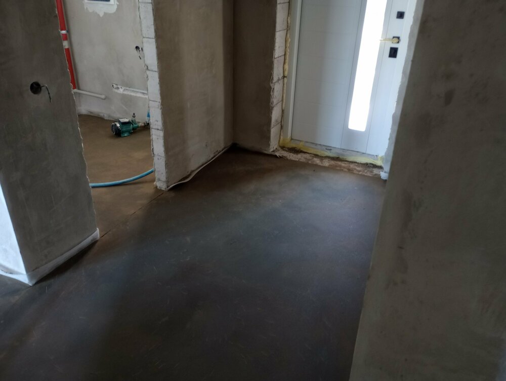

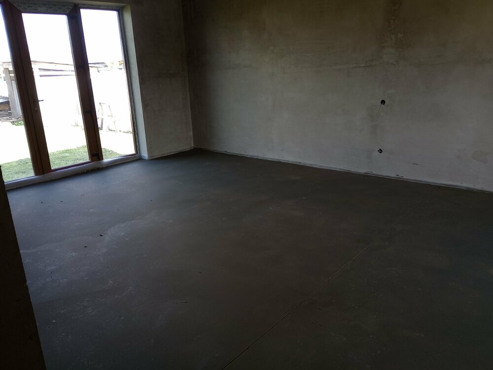

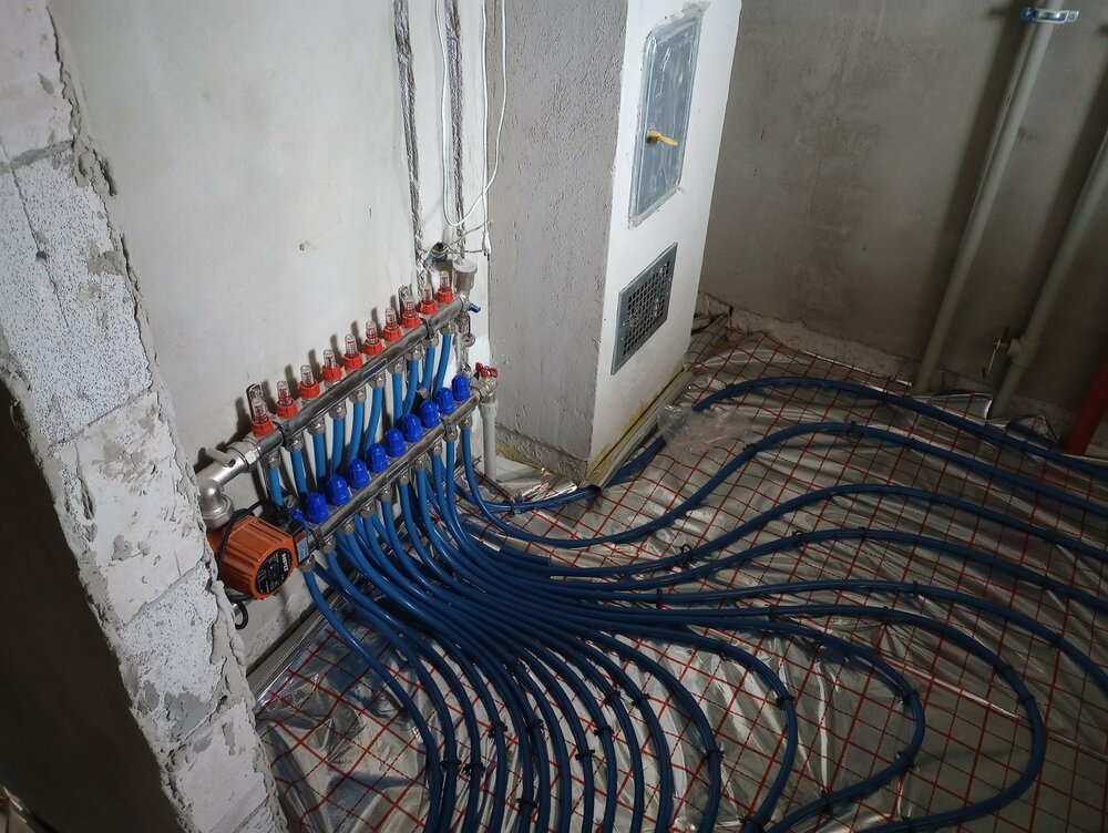

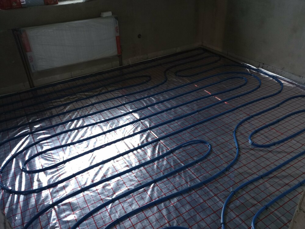

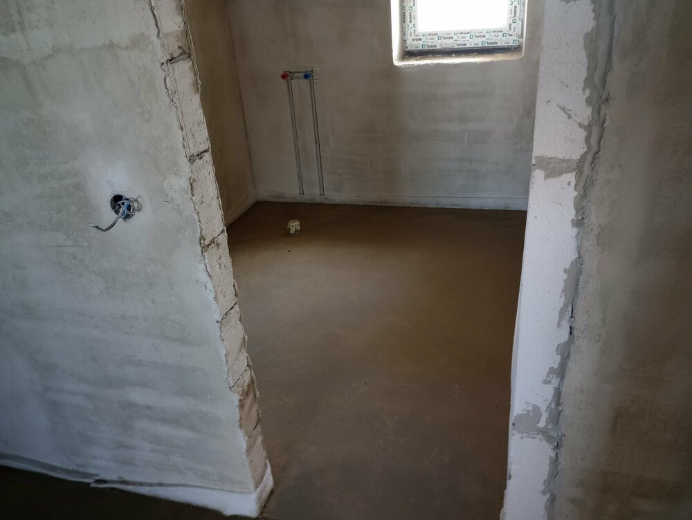

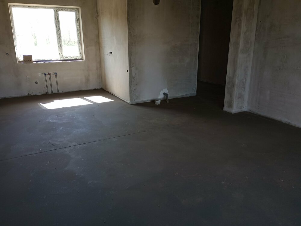

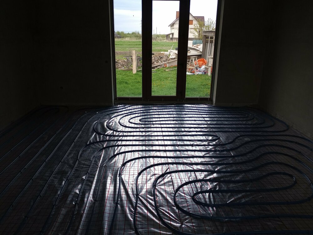

Нарешті зробили опалення та чистову стяжку. У всіх кімнатах тепла підлога + у спальнях додатково по радіатору. З піском не повезло, тому стяжка не "cкло", але під плитку та ламінат піде.
