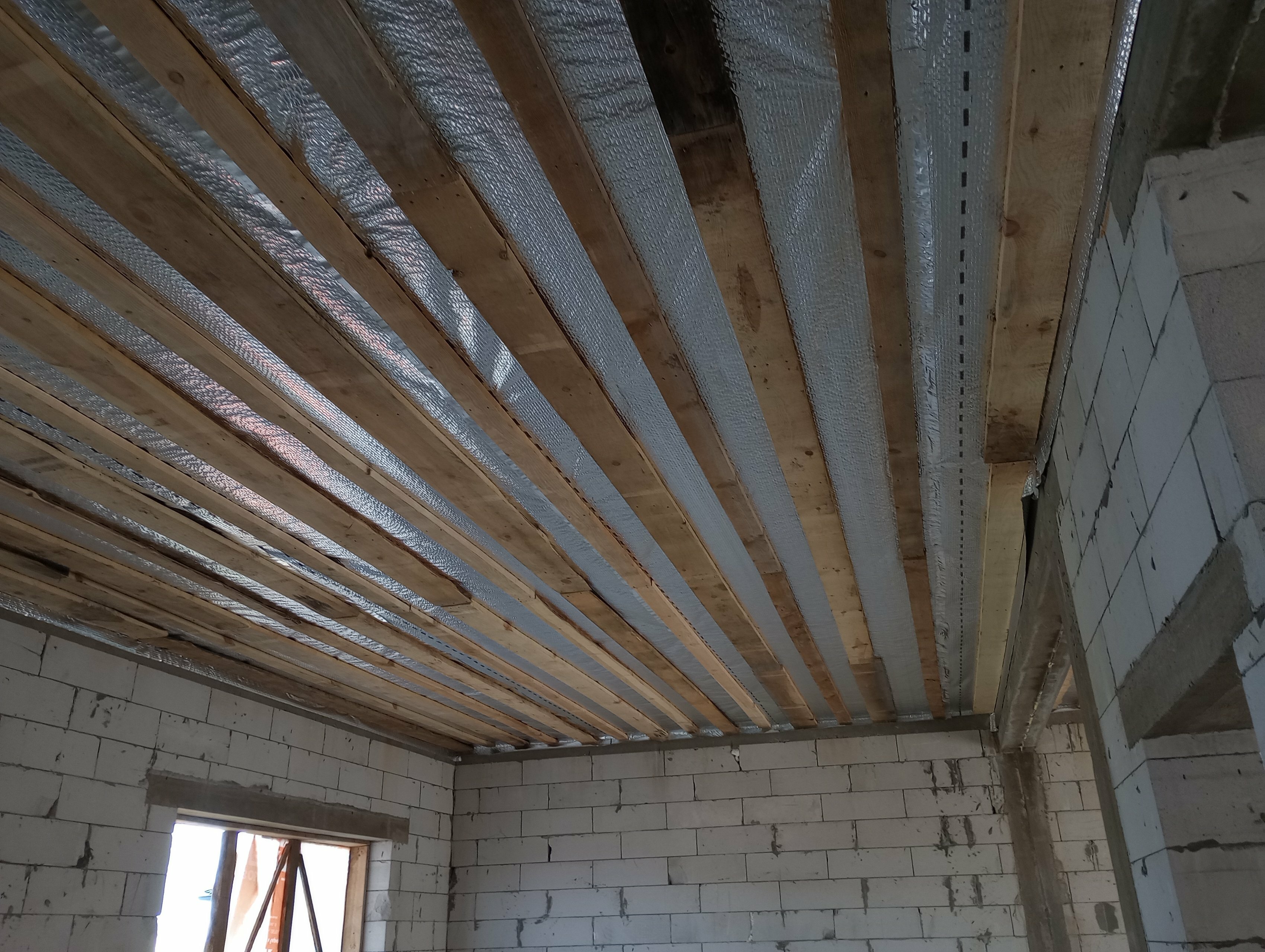

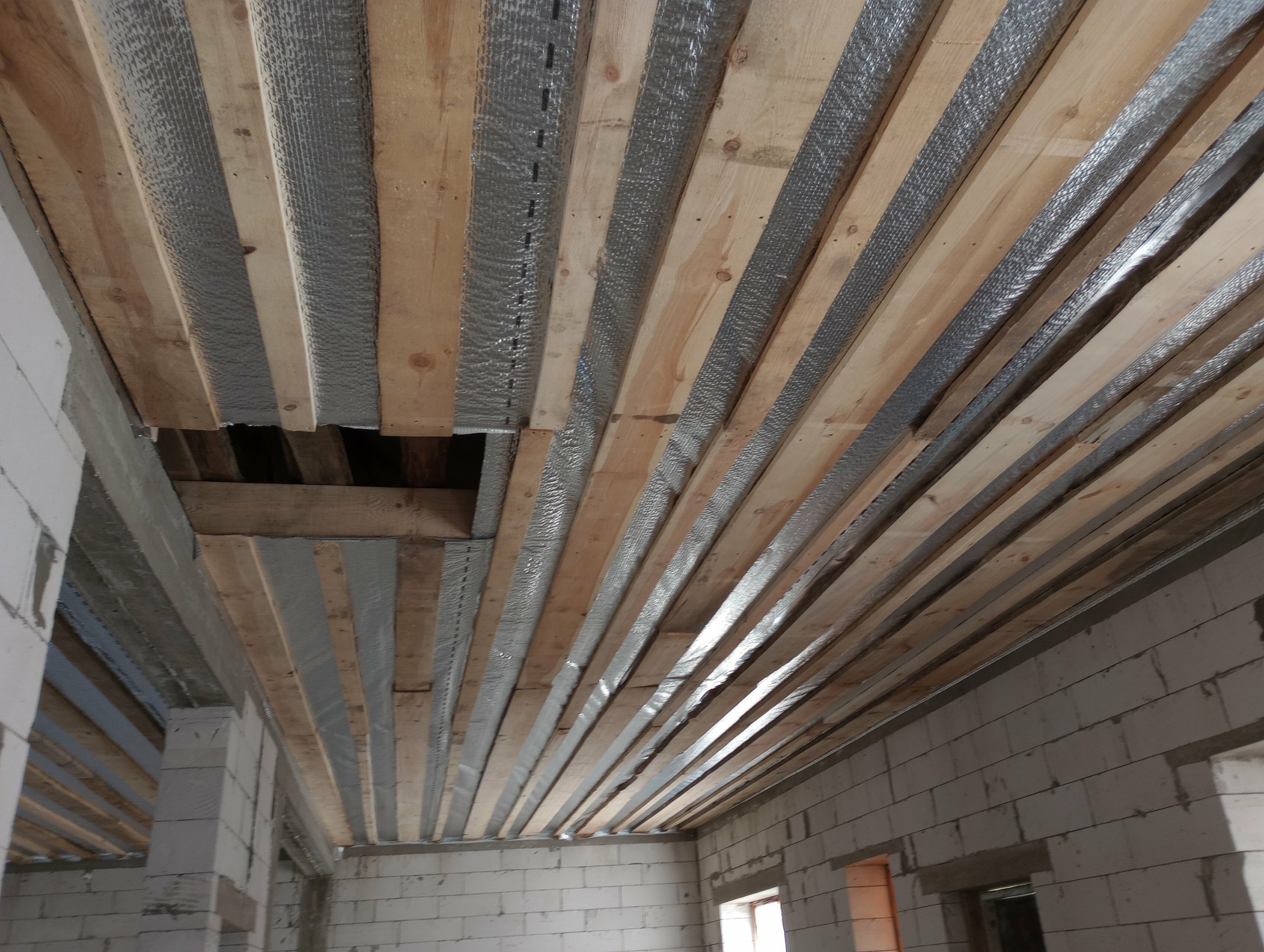

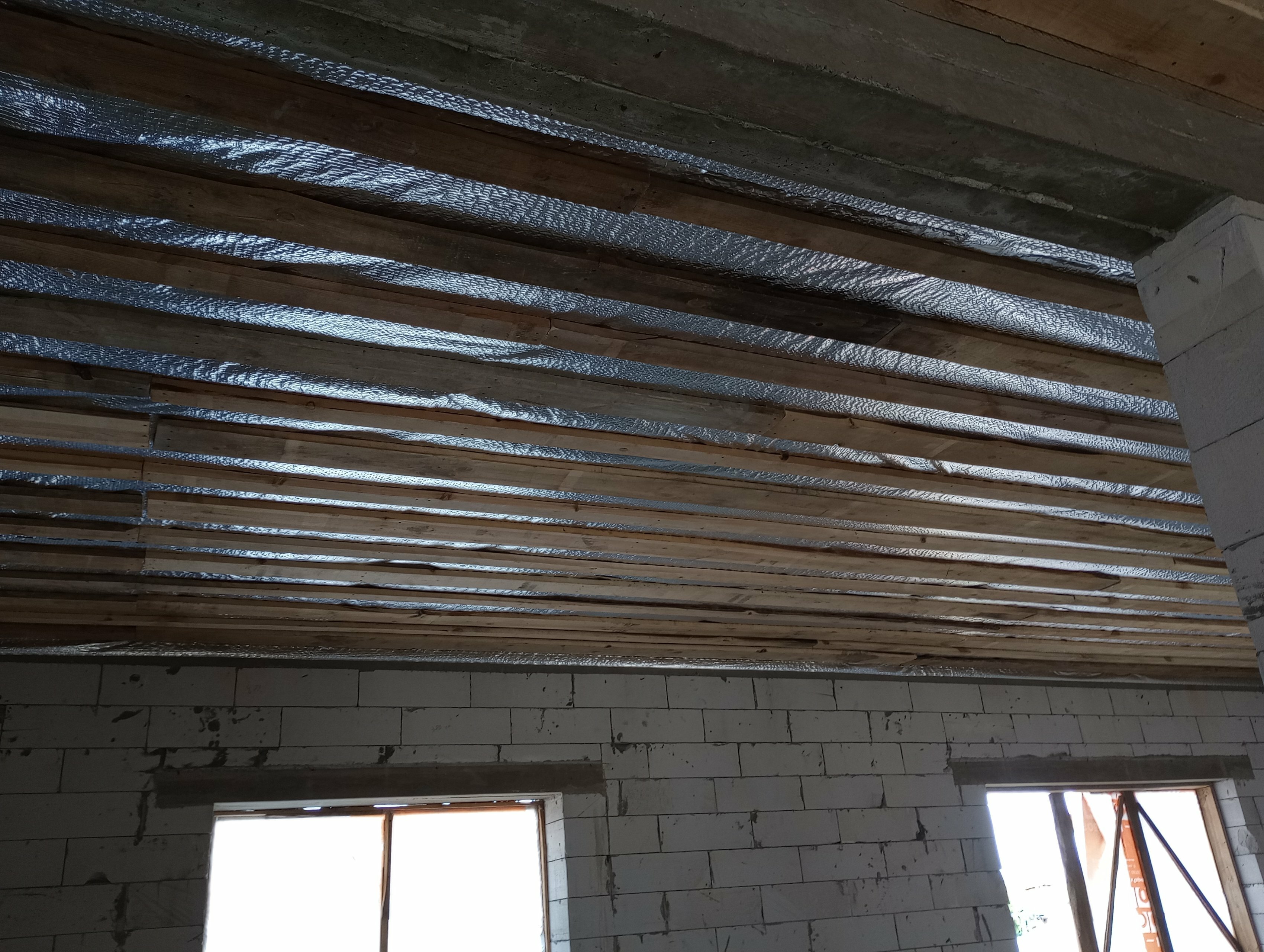

22.07.2023 в 20:01, dred1717 сказав:
Підбив стелю та приклеїв пароізоляційну плівку. Спочатку доску били через 60 см, а  в результаті вийшло через 15-20.
Пароізоляцію з'єднував між собою алюмінієвим армованим скотчем. Тримає непогано, коли з'являється протяг трішки відходить. На склеювання з стіною купив вже бутилкаучуковий двосторонній скотч.

Привіт! Хочу запитати для себе = що раніше краще робити - пароізоляцію чи будувати перестінки? ) Чи одне другому не заважає?
11 хвилин тому, Андрій Миколайович сказав:
Краще спочатку пароізоляцію. Так ви зможете зробити її цільними полосами від стіни до стіни на ширину рулону. Якщо будуть перестінки, то потрібно буде або якось протягувати над ними з ризиком пошкодження, або розривати і фіксувати до перестінків.

Якщо будуть мокрі роботи в холодну пору, то на пароізоляції може бути конденсат і відповідно рейки поцвітуть. Але якщо будинок буде холодний, то конденсат навряд чи буде.
12 часов назад, Андрій Миколайович сказал:
Але якщо в мене немає в планах утеплювати цього року стелю?
Я також поки стелю не утеплював. Вважаю оптимальний варіант спочатку прибити пароізоляційну плівку, потім простінки, потім поштукатурити, а потім вже підбити потолок стелю дошкою. Через вологу, яка буде виділятися при штукатурці дошки скоріш за все почорніють через пару, як вже писали вище.
Але з іншої сторони, якщо буде пароізоляція тільки триматися на скобах при протягах плівку може вирвати від скоб і на стиках може відійти, тим більше якщо зверху не буде мінвати.

28.07.2023 в 09:06, dred1717 сказав:
Спочатку я вирішив, що між балками перекриття натягну нитку на яку зверху буду класти мінвату. Дошки буду підбивати з кроком 60 см для кріплення до них підвісів для гіпсокартону. Розповів про цю ідею тестю, який впродовж останніх 10 років працював на будівництві. Він мою ідею розкритикував, сказав що треба взагалі всю стелю зашивати дошками, хоча ніяких доводів окрім того, що вони на будівництві завжди так робили не навів. В якості компромісу домовились між дошками прибити ще по одній, тобто зменшити крок до 30 см. Тоді я подумав, що з таким кроком + ширина дошки можна обійтися і без нитки. При монтажі балок перекриття, я будівельникам говорив, що крок між балками має бути на ширину рулона мінвати, однак не проконтролював. Після того як натягнули з тестем плівку і підбили дошками половину будинку, я вирішив переміряти відстань між балками і виявилось, що ширина між ними 80-82 см. Мінвату рулонами 80 см ще можна знайти, але для того, щоб нормально утеплити, потрібна ширина між балками 78 см. Тоді стало зрозуміло, що просто рулон мінвати розкласти по ширині між балками не вийде, а потрібно буде різати частинами, а тому їх стики можуть потрапити між дошками, які їх триматимуть з кроком 30 см. Тоді я вирішив прибити, ще по одній дошці і таким чином зменшити крок до 15 см, так як лишня дошка все одно була, а нитку вже монтувати було пізно.
Режьте мінвату діагонально і на відповідну ширину по діагоналі двигайте . Все просто, поцікавитесь як це зробіть в Гугла, якщо я не зразуміло вам напісала. Нічого ані складного , ані критичного в такой відстані немає

А як проаивльно утепляти, якщо відстані між балками та відповідно і між кроквами різні?
1 годину тому, Андрій Миколайович сказав:
Ви ламінат колись стелили. От так і тут ,  впоперек балок , крокв. Безвідходно.

В 28.07.2023 в 09:06, dred1717 сказал:
Така сама ситуація, відстань між балками була 78-80см. Рулон 120см різав на 80+40, перший шар вкладав 80, другий два по 40 в стик, або навпаки. Третій шар вже поперек балок буде красиво перекривати це бєзобразіє.
Перед проклейкою пароізоляціі взяв на пробу декілька різних стрічок, але як тут десь на форумі казали, все одно подім підете і купите Delta Multi Band. Так воно і вийшло, тримає намертво, причому не тільки стик ізоляціі з ізоляцією, а і ізоляції з деревом та бетоном.
Штукатурив місяць тому з підбитою стелею та утепленням, нічого ніде не почорніло та не намокло.

7 часов назад, ishehov сказал:
Третій шар не планував вкладати. Яка у Вас товщина мінвати вийшла?
8 часов назад, ishehov сказал:
Та спочатку і цей скотч тримав нормально, але був сильний вітер, вікон не було, а плівка на вікнах вже не була щільно прибита і через протяг в деяких місцях скотч повідходив. Зараз вікна доставимо і буду поправляти плівку.
12 часов назад, dred1717 сказал:
Третій шар дуже бажано. Розташувати поверх балок. Цим ви перекриєте можливі щілини між балками та першими рядами утеплювача. Це класичне рішення.
