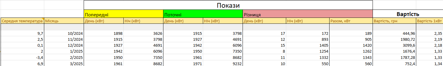

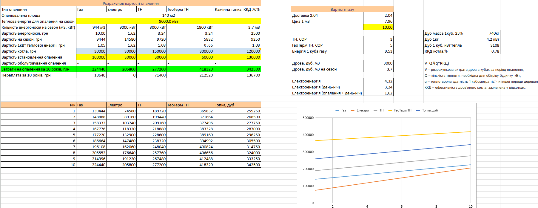

Falwar Опубліковано: 10 квітня 2025 Автор Поділитись Опубліковано: 10 квітня 2025 Це пост-роздум на тему: яке опалення найбільш оптмальне для тих, хто будується в 2025 році? Спойлер: (та пробачать мене власники теплових насосів) Найкраще рішення - це звичайний електрокотел. Розрахунки При нинішніх пільгових тарифах 1 кВт електроенергії для опалення коштує ~1.8 грн. Денний тариф (50%) - 2,16 грн., нічний - 1,32. Мій будинок з неутепленим цоколем за період жовтень-березень спожив 5679 кВт за які я заплатив 9741 грн. Примітка: температура в будинку 17-18 градусів. Опалення нічне, але половину періоду я ще не мав пільгового тарифу і вартість 1 кВТ була вдвічі вищою. Тому можна припустити, якби опалення працювало цілодобово, то ціна 1 кВт енергії була б в результаті приблизно такою ж. Звісно, 17-18 градусів - це не про комфортне проживання. Що ж, припустимо для комфорту потрібно на 50% більше - 8518 кВт, або округлимо до 9000 кВт на сезон. Конвертуючи в гривні це буде 16200 грн. Електрокотел vs ТН Уявімо, що я мав би тепловий насос і чудовий COP - 5. Тобто за сезон сплачував би 3240 грн. Різниця 13к грн за сезон. Наче виглядає немало. Але якщо порахувати вартість нормального теплового насоса, то він може відбиватися більше 10 років! Звісно, знайдуть 'кулібіни', які напишуть, що вони замовили деталі на AliExpress і вручну скрутили собі ТН який набагато дешевший готових рішень. Але, по-перше, це - небезпечно, а по-друге, для такого несертифікованого варіанту не можливо підключити пільговий тариф -50%. Тому для більшості людей таке рішення буде сумнівне. Якщо ще врахувати ризик поломки дорогого обладнання і необхідність щорічного обслуговування, то виглядає зовсім сумно. Це при тому, що така значна інвестиція для небагатих людей відстрочить терміни заселення в будинок. Електрокотел vs газовий котел Звісно, якщо у вас уже проведений газ на ділянці, то цей вид опалення буде вигіднішим. Для отримання 9000кВт теплової енергії потрібно буде приблизно 950 кубів газу, якщо мої розрахунки правильні. При нинішній ціні - це 9500 грн (7,96 ціна, 2,04 доставка). Тобто різниця з електроопаленням - 6700 грн за сезон. І тут вже кожен сам для себе має порахувати скільки йому обійдеться проєкт, підключення до мереж і прокладання труб. В деяких випадках може знадобитися 20 років, доки цей вид опалення по затратах зрівняється з електричним котлом. І знову ж таки, як і у випадку з ТН - для небагатих людей великі інвестиції на початку будівництва можуть значно відстрочити такий очікуваний переїзд. Не згадуючи вже по негативні відгуки тих, хто зв'язувався з газовими організаціями і наявність зайвих труб навколо та в середині будинку. Опалення дровами З опаленям дровима порівняння не роблю. В наших умовах таке опалення обов'язкове у якості резервного. А початкові інвестиції (від буржуйки до сучасних камінних топок) можуть відрізнятися в десятки разів. І раз це опалення резервне, то говорити про його вигоду чи неокупість недоцільно. В якості основного його не розглядаю з точки зору неавтономності - потрібно постійно підкидати дрова та чистити. Висновок Хоча щомісячні платіжки за опаленням газом та з використанням ТН можуть радувати око, самим оптимальним рішеням для опалення на початку будівництва при небезлімітному бюджеті є звичайний електрокотел зважаючи на низьку вартість імплементації. Звісно це актуально при нинішніх тарифах. При їх збільшенні ситуація буде змінюватися, але не думаю, що драматично. Після переїзду при накопиченні коштів вже можна розглядати СЕС+ТН. Думки підтверджені практикою - деякі цифри по моєму будику: Мої розрахунки при виборі опалення: 3 Посилання на коментар Поділитися на інших сайтах More sharing options...
outdoor24 Опубліковано: 10 квітня 2025 Поділитись Опубліковано: 10 квітня 2025 Бажано додати в розрахунки гарячу воду, можливо цифри заграють по-новому. Посилання на коментар Поділитися на інших сайтах More sharing options...
Falwar Опубліковано: 10 квітня 2025 Автор Поділитись Опубліковано: 10 квітня 2025 Не думаю, враховуючи, що великий бойлер можна гріти по нічному тарифу - 1,32 грн кВт. Хіба що вся сім'я щодня прийматиме гарячі ванни В квартирі за всю електрику прийшла платіжка на 1000 грн. за минулий місяць при повному тарифі - це 2 бойлери, кондиціонер на обігрів і відсутність посудомийної машини. При пільговому тарифі в будинку це було б +250 грн/міс. Посилання на коментар Поділитися на інших сайтах More sharing options...
Vikctor Опубліковано: 10 квітня 2025 Поділитись Опубліковано: 10 квітня 2025 3 часа назад, outdoor24 сказал: Бажано додати в розрахунки гарячу воду, можливо цифри заграють по-новому. А що саме повинно змінитись в розрахунках ТС при додаванні ГВП? Стане дешевше гріти бойлер дровами чи дешевше провести газ? 1 Посилання на коментар Поділитися на інших сайтах More sharing options...
outdoor24 Опубліковано: 10 квітня 2025 Поділитись Опубліковано: 10 квітня 2025 24 хвилини тому, Vikctor сказав: А що саме повинно змінитись в розрахунках ТС при додаванні ГВП? Збільшиться обсяг споживання, що вплине на термін окупності ТН. Звісно він не скоротиться з 10+ до 1 року, але все ж таки ГВП у мене, наприклад, це доволі суттєва частина (приблизно 1/3) загального споживання електрокотла. 2 Посилання на коментар Поділитися на інших сайтах More sharing options...
Vikctor Опубліковано: 10 квітня 2025 Поділитись Опубліковано: 10 квітня 2025 37 минут назад, outdoor24 сказал: Збільшиться обсяг споживання, що вплине на термін окупності ТН. Звісно він не скоротиться з 10+ до 1 року, але все ж таки ГВП у мене, наприклад, це доволі суттєва частина (приблизно 1/3) загального споживання електрокотла. Ну в мене не тритина точно, але думку зрозумів. Посилання на коментар Поділитися на інших сайтах More sharing options...
anabioz Опубліковано: 11 квітня 2025 Поділитись Опубліковано: 11 квітня 2025 19 годин тому, outdoor24 сказав: Бажано додати в розрахунки гарячу воду, можливо цифри заграють по-новому. І привести площу будинку. Бо, якщо площа 200+ м2, то цифри не тільки заграють, а і затанцюють. Особливо коли вартість електрики стане рази в 2 дорожче, а газу в 3. 1 Посилання на коментар Поділитися на інших сайтах More sharing options...
gendruk Опубліковано: 11 квітня 2025 Поділитись Опубліковано: 11 квітня 2025 1 годину тому, anabioz сказав: І привести площу будинку. Бо, якщо площа 200+ м2, то цифри не тільки заграють, а і затанцюють. Особливо коли вартість електрики стане рази в 2 дорожче, а газу в 3. чудовий COP - 5 - ну це теж на мою думку більше теорія ніж практичний показник Посилання на коментар Поділитися на інших сайтах More sharing options...

Falwar Опубліковано: 11 квітня 2025 Автор Поділитись Опубліковано: 11 квітня 2025 6 годин тому, anabioz сказав: І привести площу будинку. Бо, якщо площа 200+ м2, то цифри не тільки заграють, а і затанцюють. Особливо коли вартість електрики стане рази в 2 дорожче, а газу в 3. Тут скоріше не про площу, а про тепловтрати. Неутеплений будинок з цегли 100 м.кв може мати більші тепловтрати, ніж утеплений з газоблоку 200 м.кв. Можна фантазувати і підставляти в формулу розрахунку будь-які параметри і передбачення. Я лише поділився своїм досвідом середньостатистичного будинку з неповним утепленням 145 м.кв. 1 година тому, Бармалей сказав: Расчеты это конечно хорошо, но 18 холодно, плюс если принять во внимание реальность с проблемами в энергокомплексе Так, 18 холодно. Але якщо ви уважно читали, я накинув ще 50% зверху в розрахунках зверху до отриманих цифр споживання. Якщо буде тривалий блекаут, то і ТН надовго не вистачить. Резервне опалення дровами "маст хев". 1 Посилання на коментар Поділитися на інших сайтах More sharing options...
