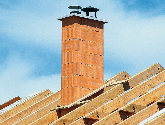

Дивлюсь у вас коробку будують поетапно з проблемами. Димохiд повинен бути побудований до покрiвлi (фото) шоб не ламати "крiвлю" а,все допутя робити. У вас все якось,чи так ваш прораб пiдбирае як йому потрiбно?
Скiльки обiйшовся вам димохiд "Шидель" (7м.и Ф180?) хочу ще раз понять шо входе в комплект шиделя (у шиделя було, "стояк"-одна цiна i +кришка, конус це друга цiна) I цей Шидель коштував на 140-160евр. дорожче за Хелуз при його повному комплектi.

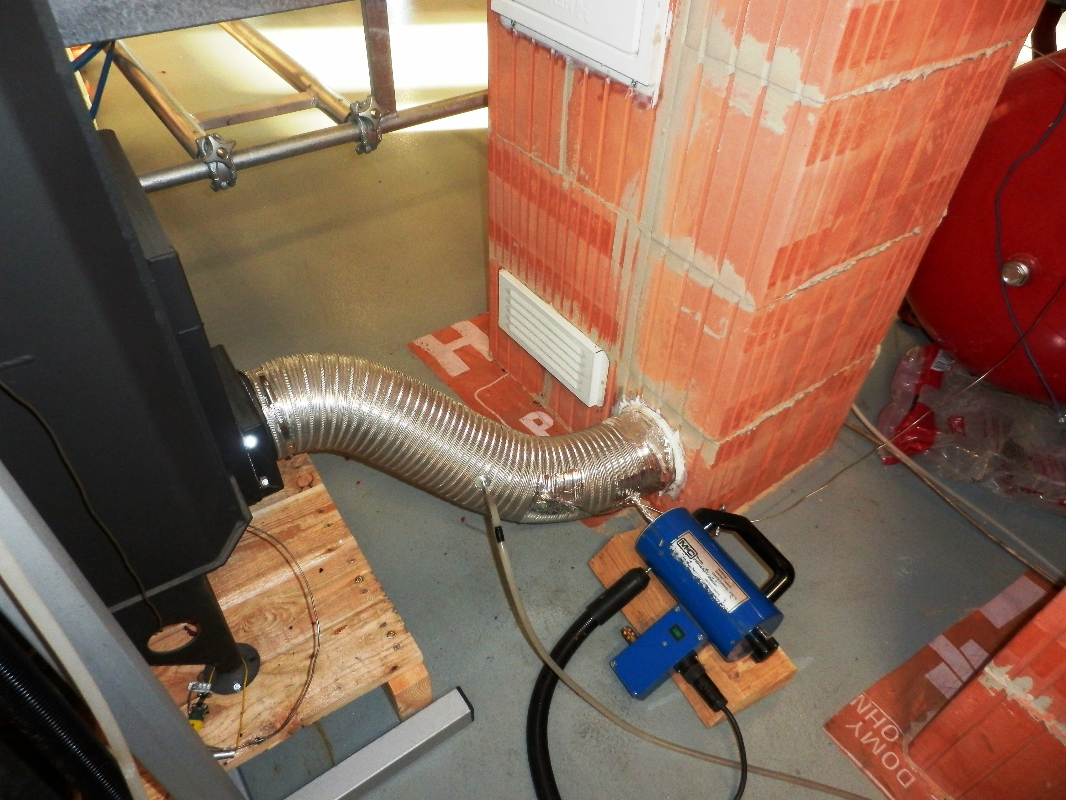

2 часа назад, volkoff сказал:
полный комплект с каналом подачи воздуха как во внутреннем канале,
А что за девайс на гофре?

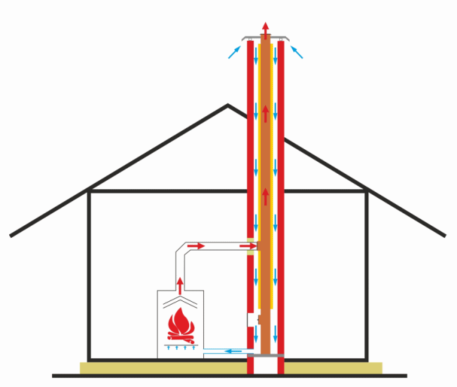

Є два варіанти:
1) Подача повітря з вулиці через окремий канал димаря (як на анімації вище) . Але, як сказав камінщик, "в цій схемі є недолік, а саме, зменшується тяга і іноді дефіцит кисню в камері згоряння,захват повітря разом з димом при різних погодніх умовах"
2) Можна подати повітря по підлозі, або заштробити в стіну. Повітряний канал можна використати для подачі тепла на другий поверх.
Що скажете про ці варіанти?
Змінено користувачем Falwar
фізику не обманеш, топка це не газ, повітря треба багато. варіант тянути його знизу - набагато краще. повітровод можна сховати в короб чи фальш стіну

Первый вариант имхо сомнительный.
По второму, сильно ломать стену надо, а по полу много поднимать.
Да, мне много фото дали по всем видам материалов как и по дымоходам. У меня тоже был тот же вопрос,а что это за "байда".  Как мне пояснили, это прибор по замеру температуры воздуха на подходе к потребителю и объем/поток воздуха.

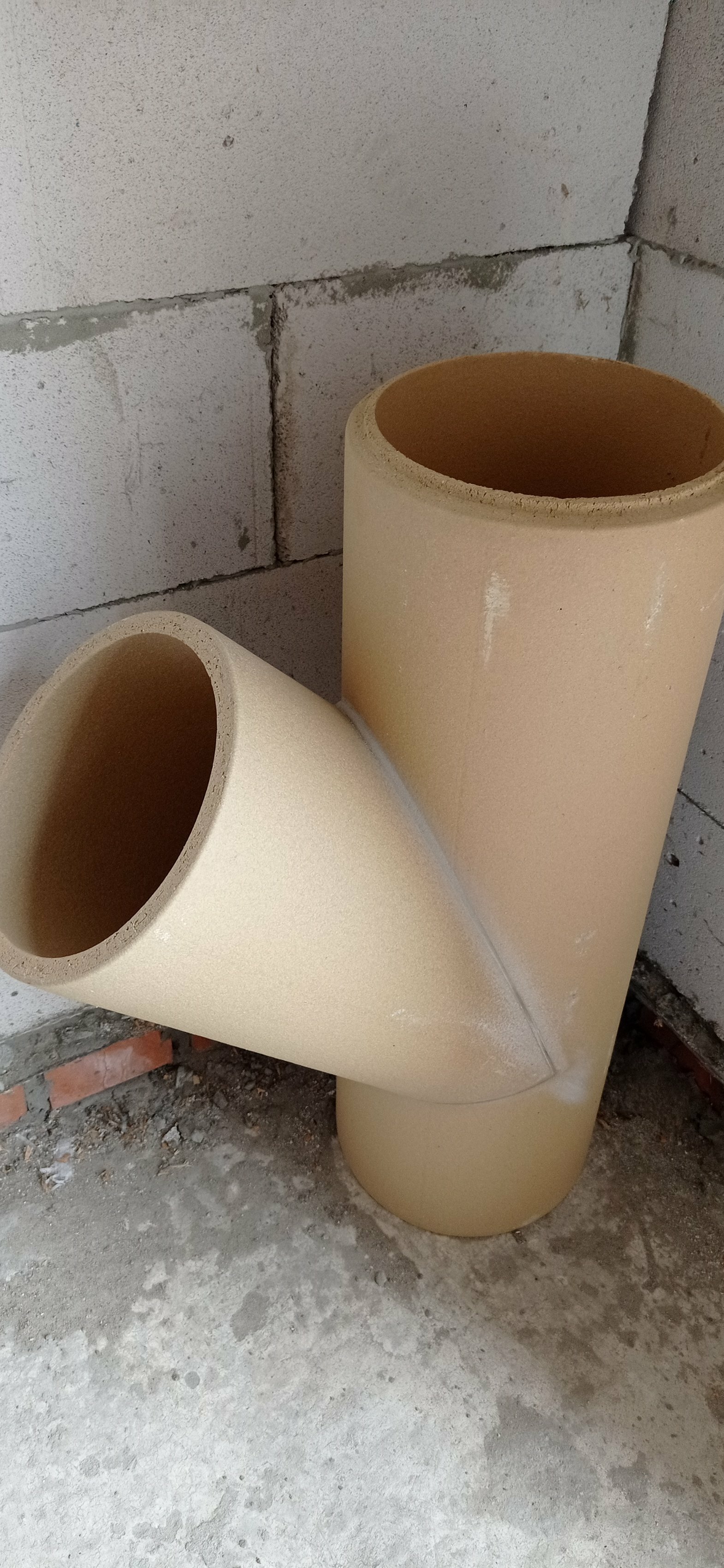

Про ціну димаря не можу сказати, обіцяв не розголошувати. Ф200.
Тайна покрита"мраком"...а тройник е (90 или 45*) бо його на фото нема i утепленя на трубу теж нема i др.  Чи може при такiй "тайнi" вони вам не дали того?

18 годин тому, volkoff сказав:
Це воно? Плити утеплення також є. IMG_20220821_101257.thumb.jpg.262ac77e671ce229222243fdef4d9c7e.jpg

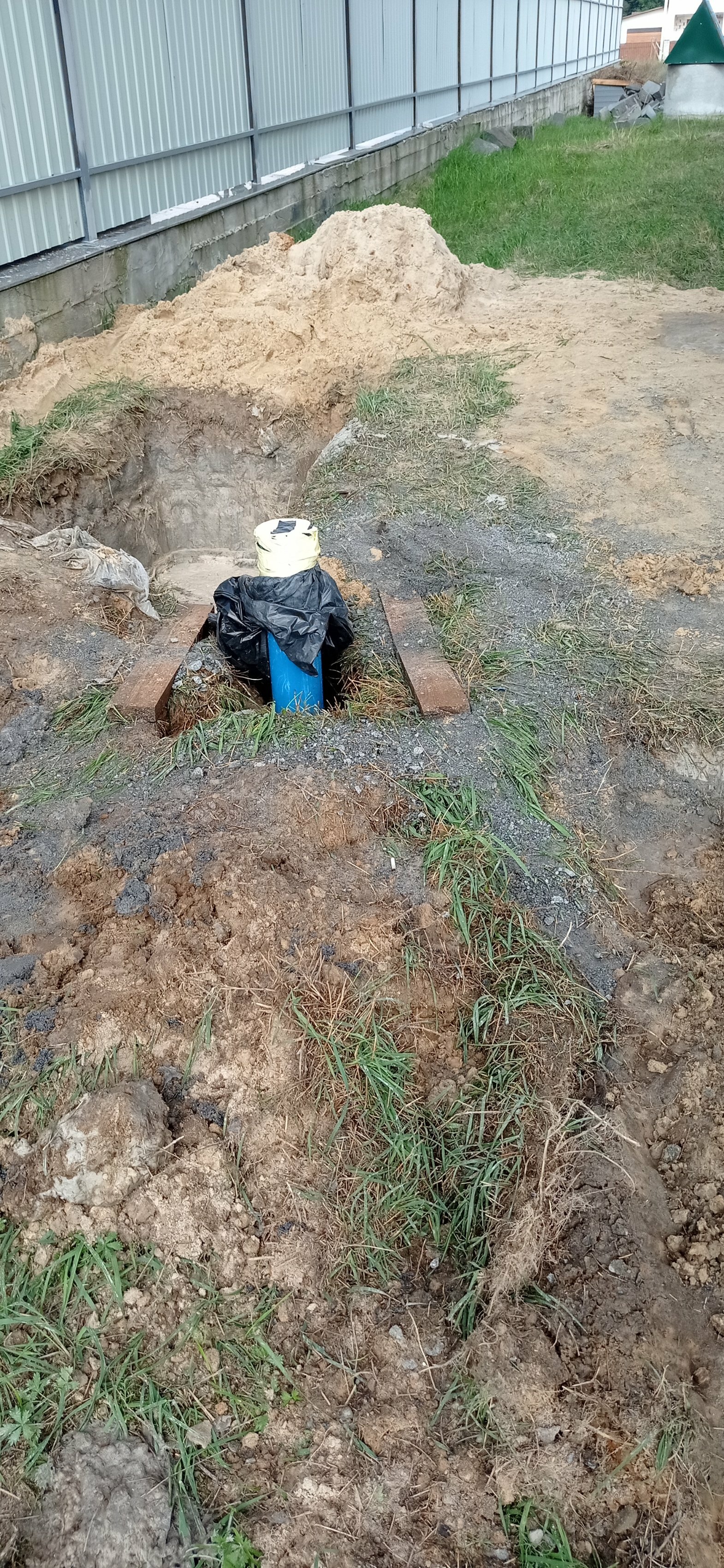

Пробурили свердловину. 40м 125мм.
Сказали, що запаси води чудові. Паспорт з технічними даними буде завтра.

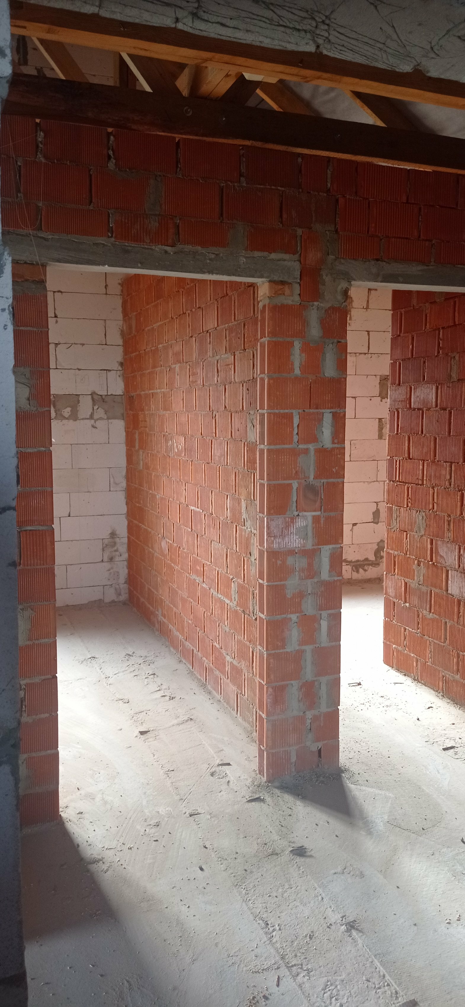

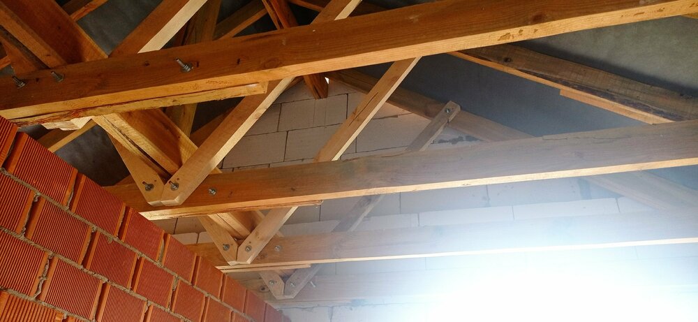

1) Як писав на перших сторінках, дах викликав сумніви, хоч і простояв тривалий час в різних погодніх умовах. Тому додали V-подібні ребра жорсткості та затягнули все на шпильки.
2) Закінчили міжкімнатні перегородки. На першому поверсі з червоної цегли, що лишилася на об'єкті від попереднього власника, а на другому - з керамоцегли. Результат дуже сподобався.

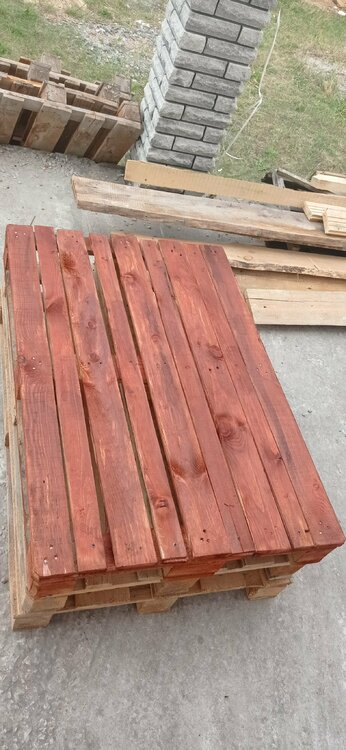

3) Поставив на терасі елітний столик з червоного дерева (ще буде доопрацьвуватися напилком), щоб було де ласувати пійманих з сином "лящів" під час денної рибалки.
