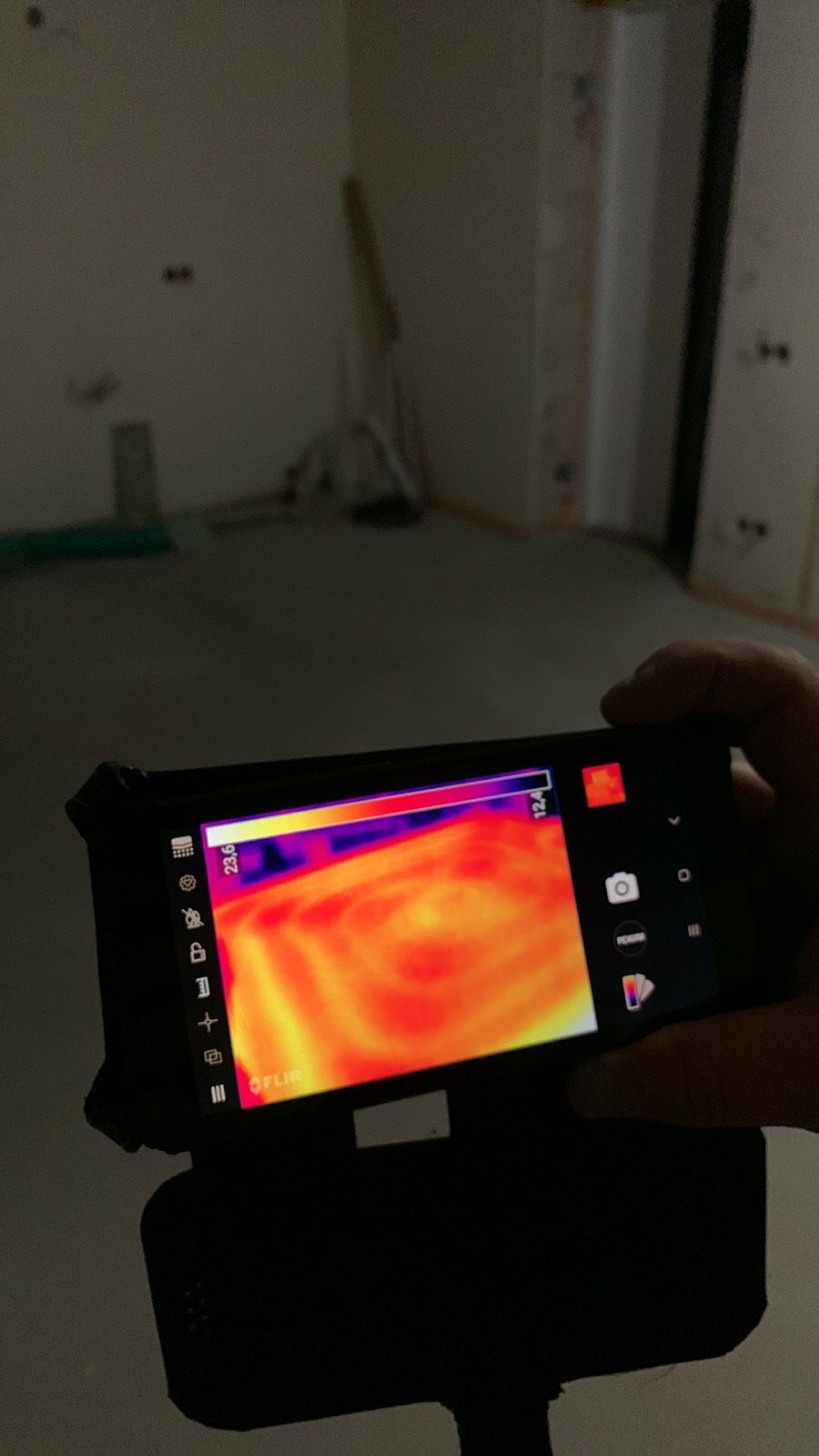

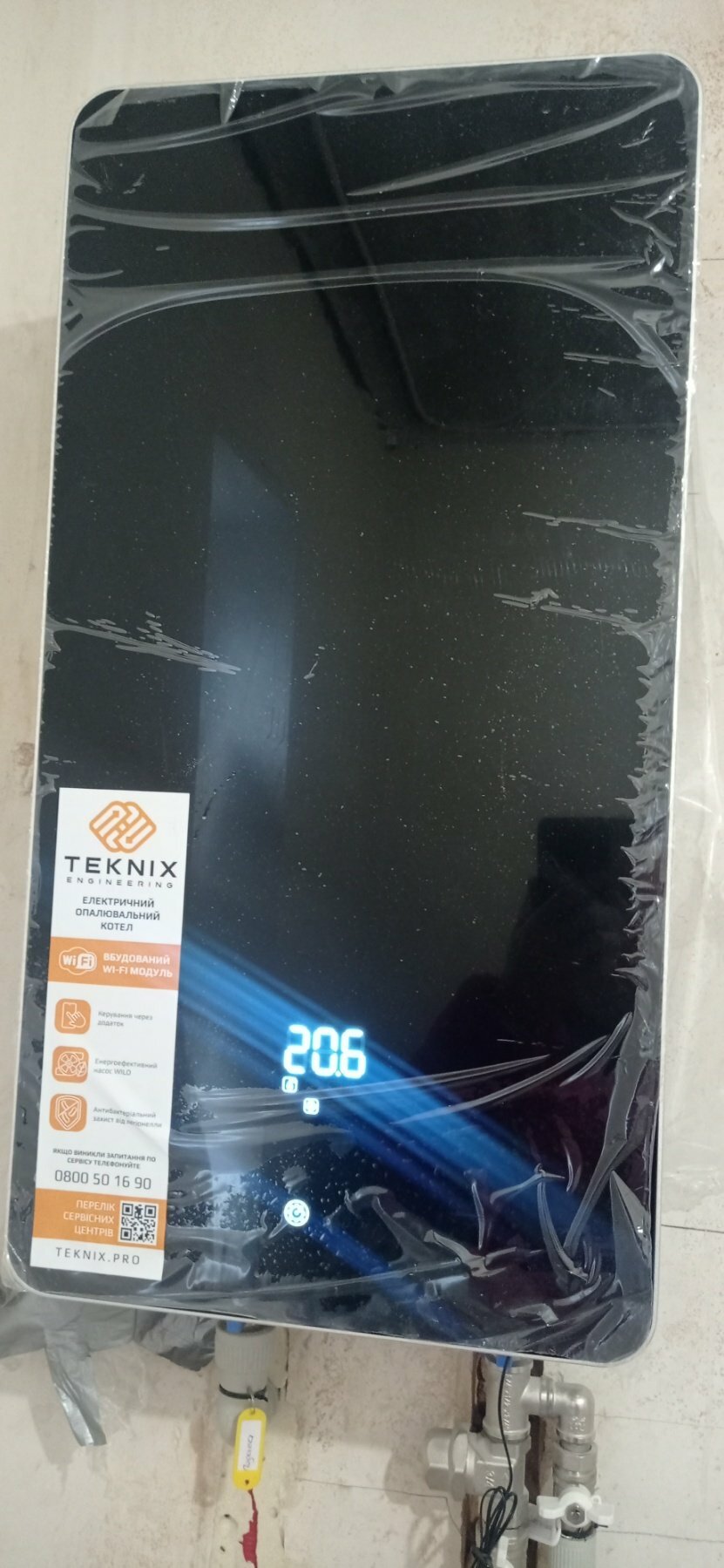

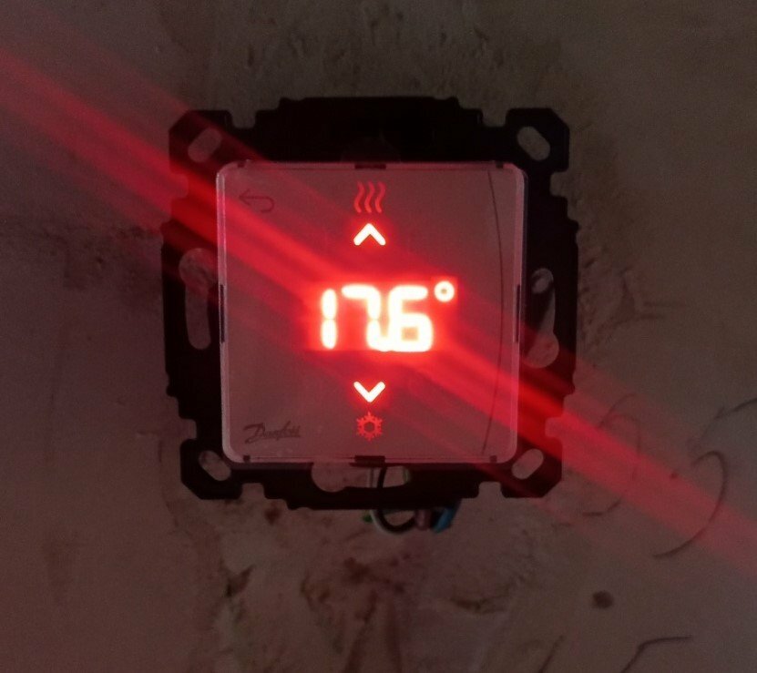

У четвер зробив тестовий запуск опалення. Не обійшлося без неприємностей: при закачуванні води в систему під тиском потік розширювальний бак у котлі. Проте сервісмен, котрий приїхав робити сам запуск привіз з собою новий бак і одразу замінив. У п"ятницю підключали Dunfos Icon для керування зон нагріву. Пульти виглядають досить прикольно, хоча поки без рамок висять на проводах до проведення ремонту.
Залишили попрацювати на ніч для тесту. Будинок відчутно прогрівся, хоча обмеження теплоносія було 40 градусів і задана температура - 19 градусів. Висновки по утепленню робити зарано, бо не було морозів, проте з суботи температура в будинку так і тримається на рівні 19 градусів, якщо датчики охорони не обманюють.
Тепловізор показав рівномірний нагрів підлоги.
Буду тестувати систему надалі і ділитися враженнями.

1 час назад, Falwar сказал:
Яка товщина стяжки? І яка різниця температури на підлозі між витками теплого полу і над самими трубами тп?
16 хвилин тому, apereverzev сказав:
Не пам"ятаю точно: 12 чи 14 см. Температуру підлоги ще не заміряв. Буду робити більш точні заміри і експериментувати з налаштуваннями з настанням холодів.
Те фото тепловізора було зроблено майстром під час запуску, щоб перевірити нагрівання всіх контурів.

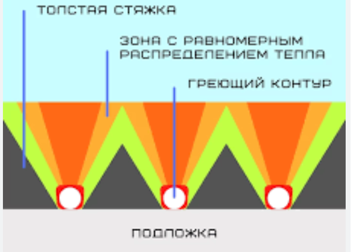

Так і є. Мені улюбені будівельники залили стяжку 5см. Тепер відчувається де контур труби.
Я можу помилятися, але ідеал це 7 см( тобто 5 см над трубой) , все що інше буде мати недолікі.
  • Дізлайк 1
6 годин тому, Falwar сказав:
Ще з мінусів тонкого шару стяжки - нерівномірний прогрів поверхні.
Це трохи неправда , десь приблизно відсотків сто.
3 години тому, andry07 сказав:
Товщина стяжки немає до цього ніякого відношення. Контур відчувається , коли завелика відстань між трубами. Під час роботи ТП труба нагріває стяжку навколо себе , і коли відстань між трубами завелика , вона тупо не може прогріти той шмат стяжки навколо себе , до однорідності . І тому ви відчуваєте різницю температур.
Є різниця 3см стяжки зверху труб, чи 8см?
2 години тому, andrey_ka сказав:
В ідеалі - відстань між трубами є результатом теплотехнічного розрахунку. Чи ви пропонуєте на це не звертати уваги та обирати крок в залежності від товщини стяжки? Який крок, з вашого досвіду, треба для стяжки 50 мм?
27 хвилин тому, andry07 сказав:
Є , бетону на 5см більше.
29 хвилин тому, BugS сказав:
Ні , я такого не пропоную.
15см. по центрах труб , як і для стяжки в 6,7,8,9.10см
