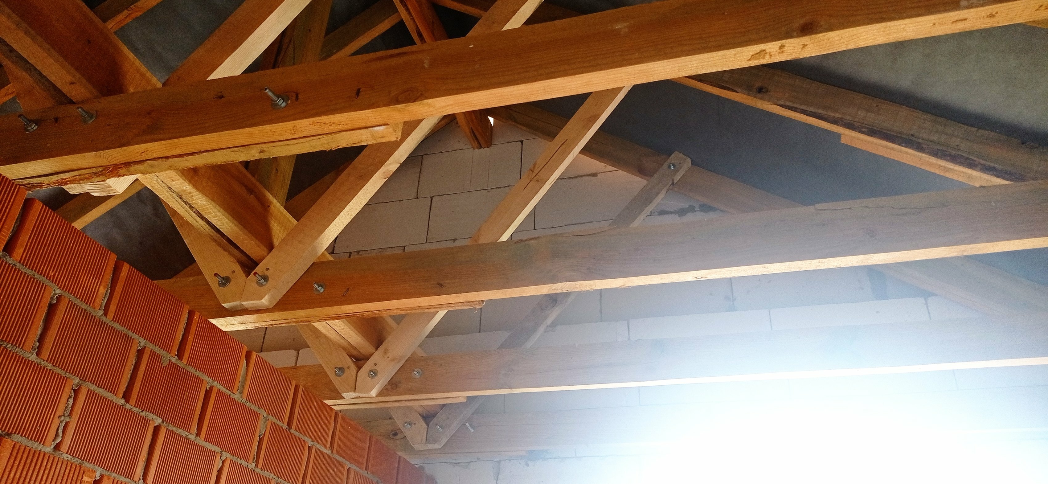

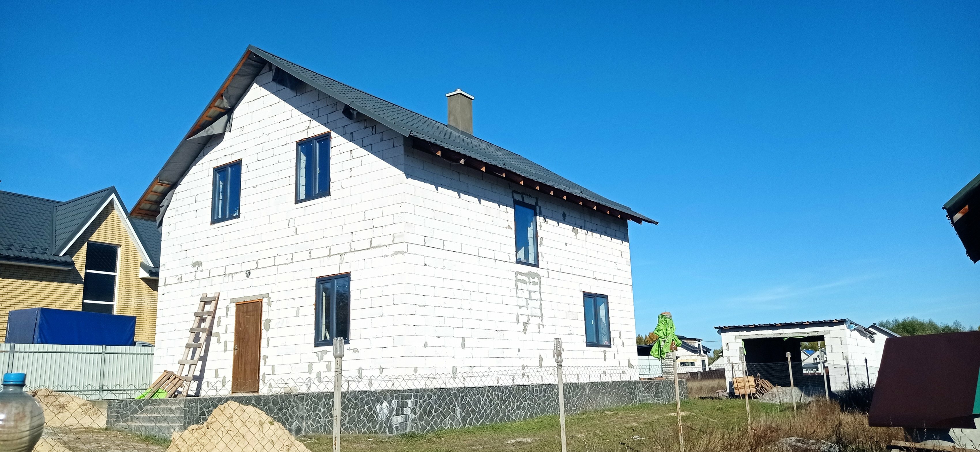

1) Як писав на перших сторінках, дах викликав сумніви, хоч і простояв тривалий час в різних погодніх умовах. Тому додали V-подібні ребра жорсткості та затягнули все на шпильки.
IMG_20220827_155552.thumb.jpg.20841ed212c0918bfc1fe7c0c362e3fc.jpg2
мне кажется надо было не сбоку шпильками крепить, а в упор на затяжку. от смещения соединить пластинами или деревянными накладками

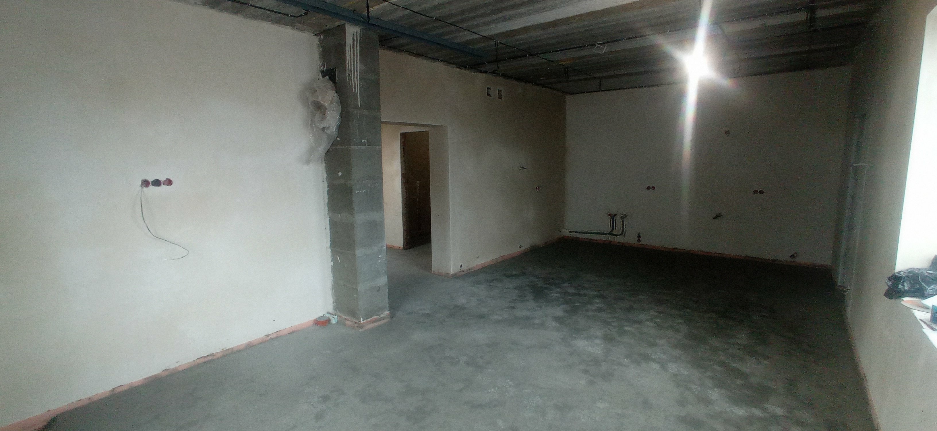

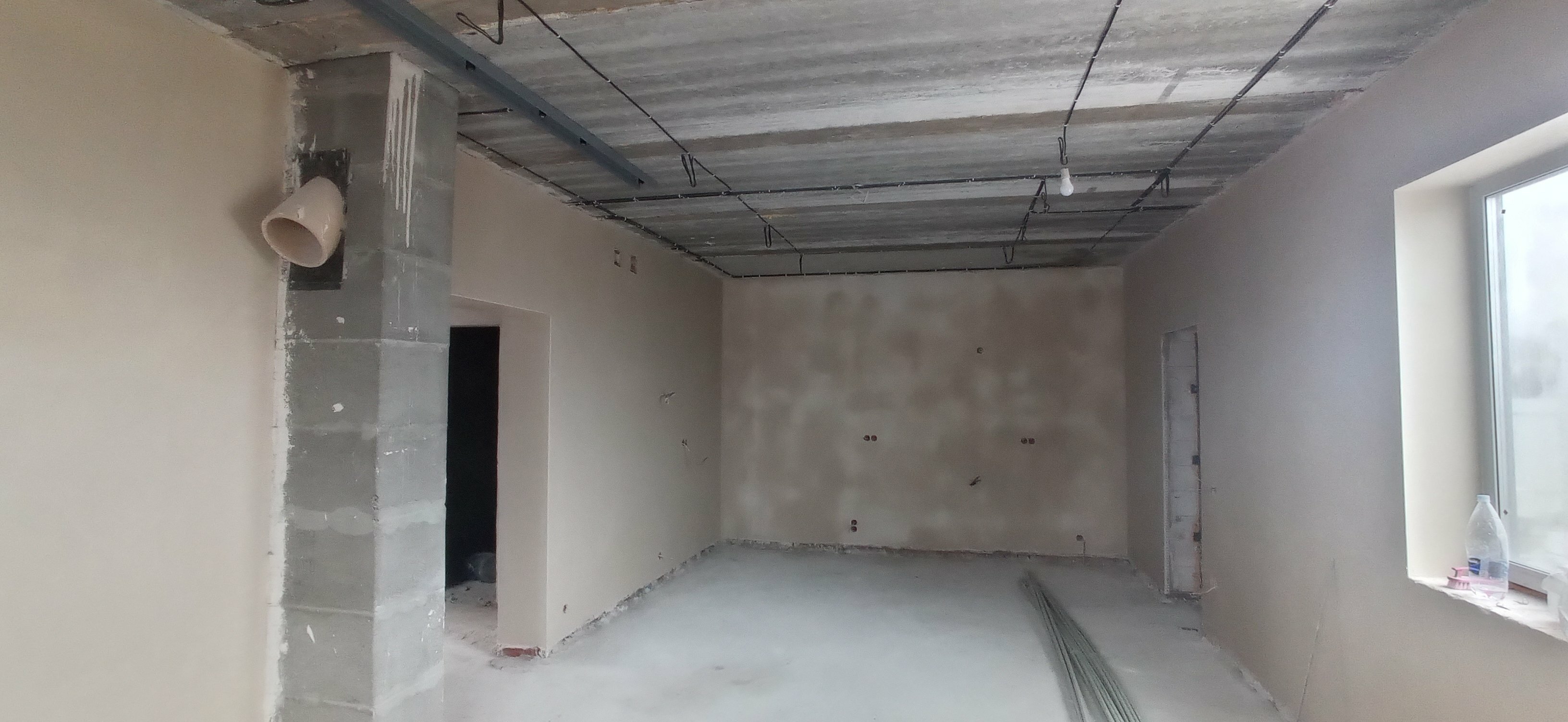

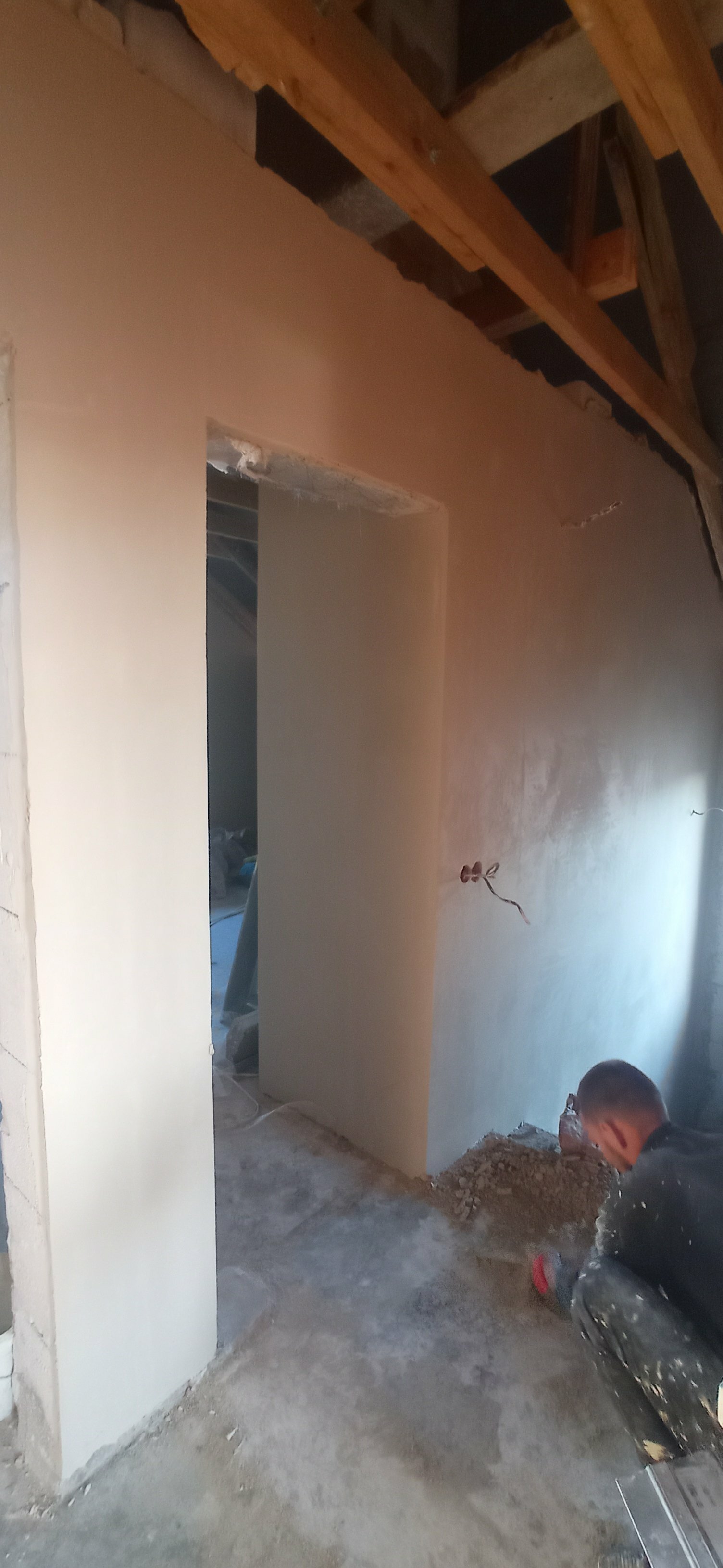

Давненько не оновлював тему, хоча будівництво потихеньку рухається.

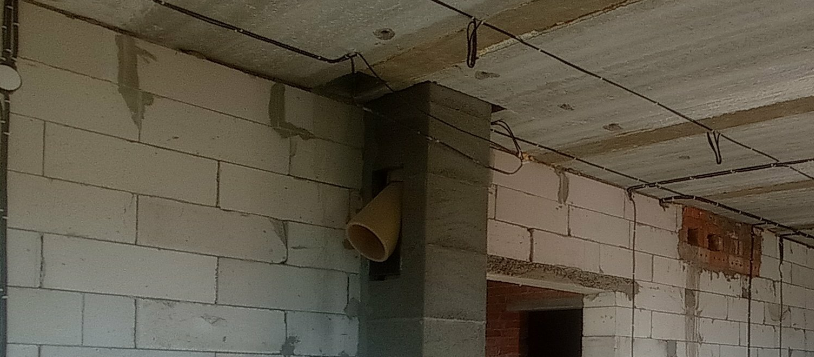

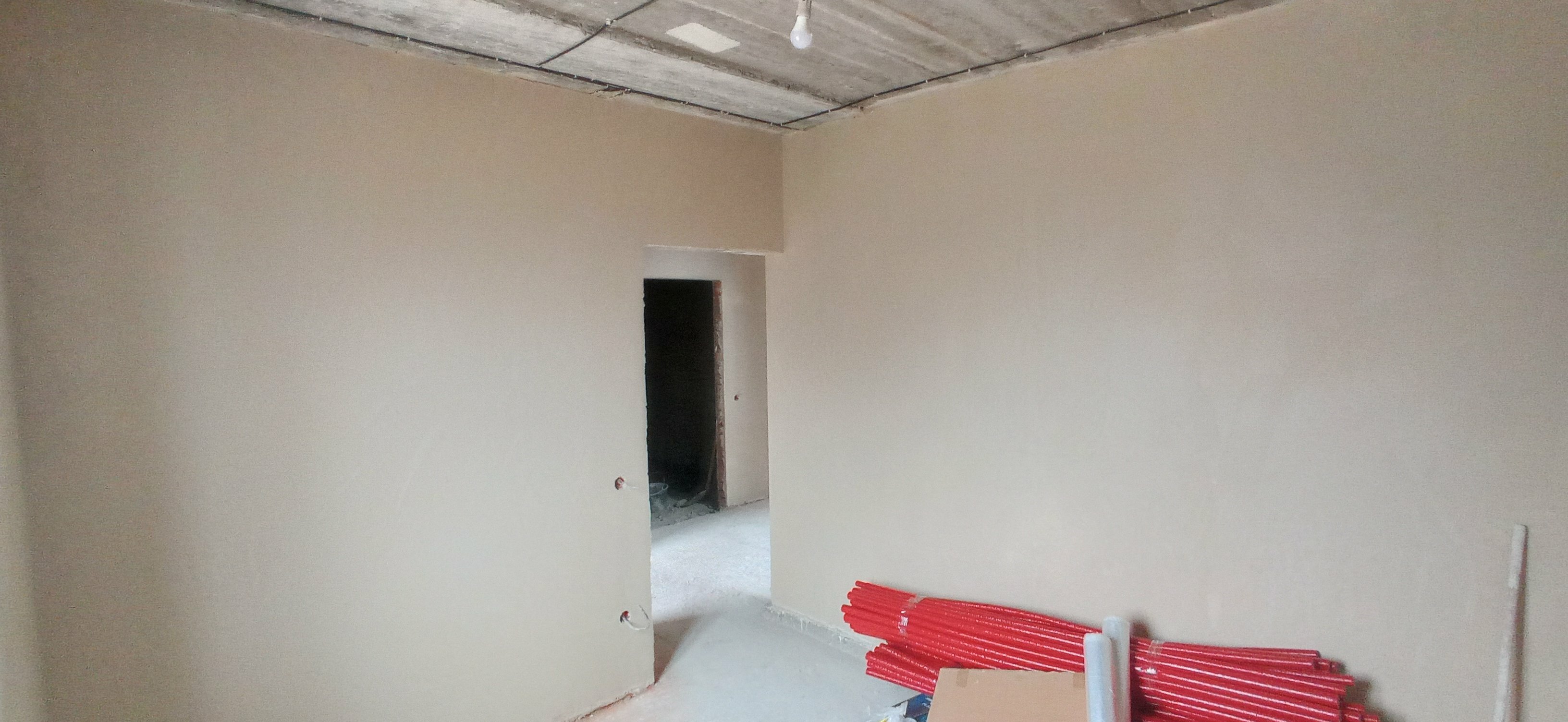

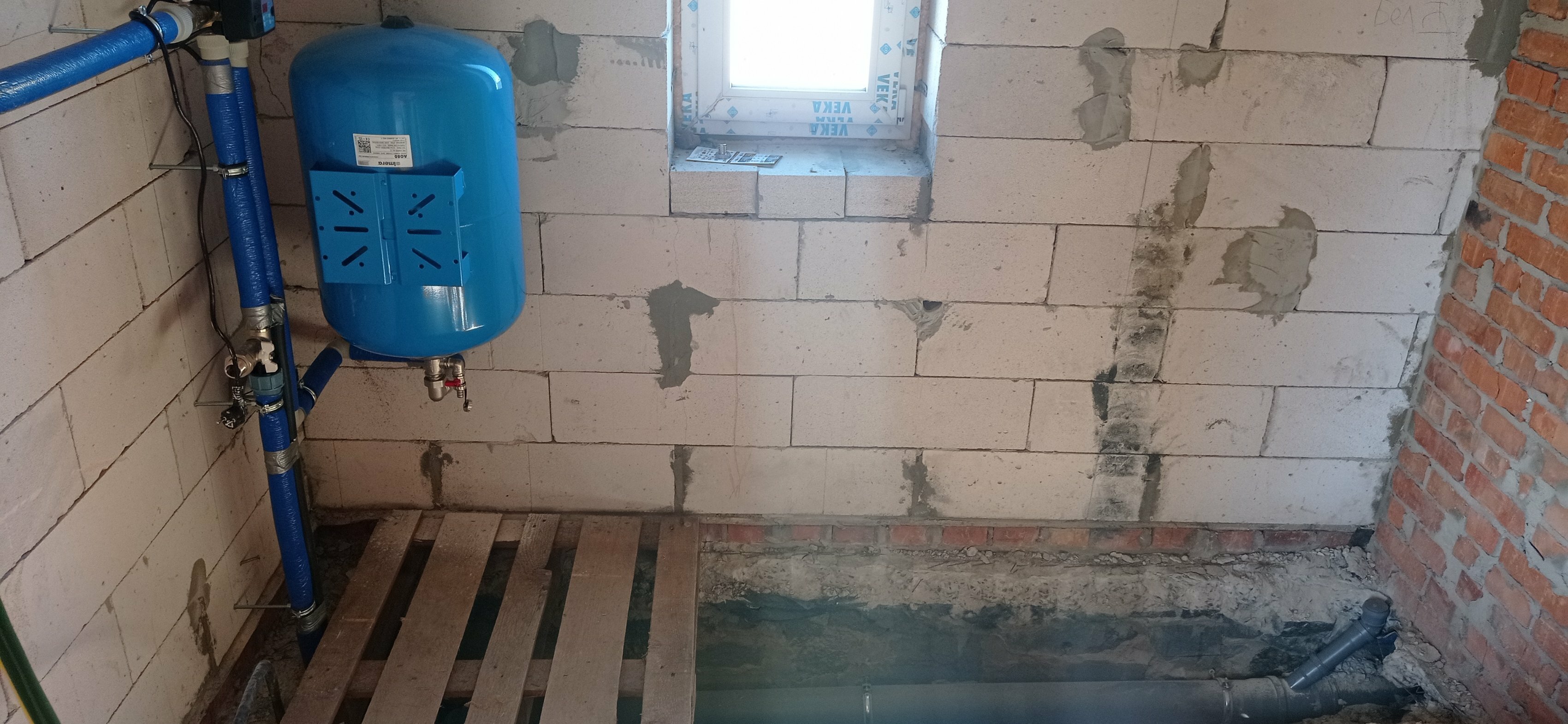

За час відсутності на форумі зібрали димохід, розвели електрику по будинку, переробили внутрішню каналізацію (зроблена попереднім власником не викликала довіри), зробили приямок на свердловину і завели воду в будинок(гідроакум на 80л), та почали штукатурити стіни. Фотографій для звіту, на жаль, не багато.
В планах до Нового року:
- Завершити роботи по електриці (щиток, розводка під прилади в топочній)
- Завершити гіпсову штукатурку
- Зробити опалення (тепла підлога на 1 поверсі, радіатори на другому)
- Якщо часу вистачить - змонтувати камінну топку.

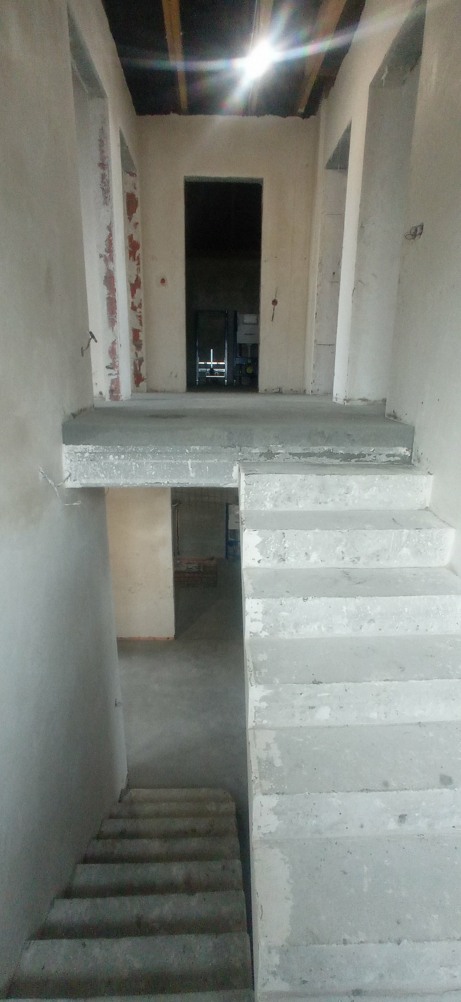

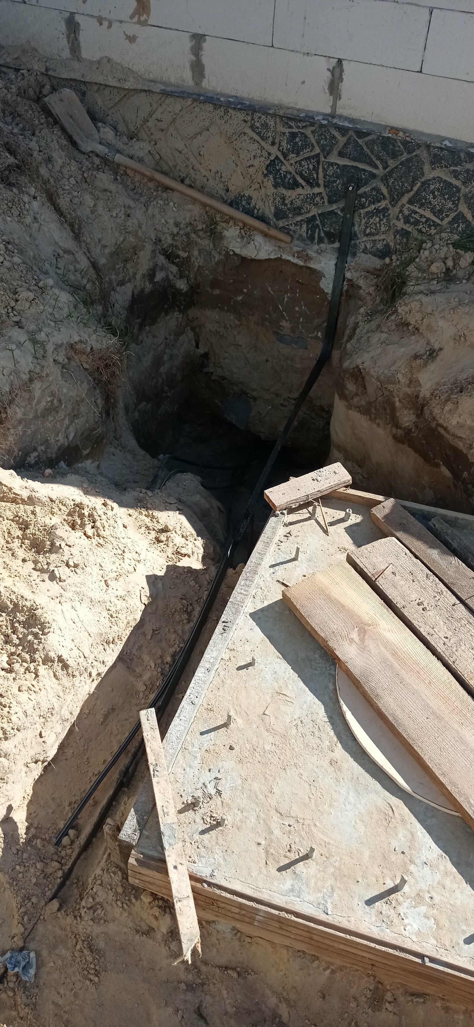

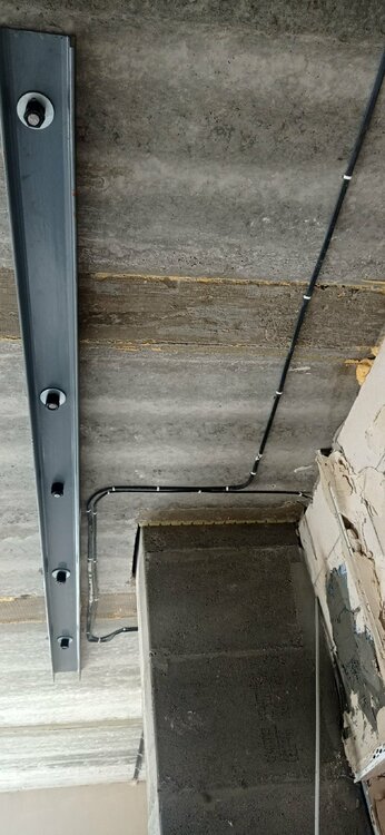

25.10.2022 в 20:06, andry07 сказав:
Це Ви так сміливо півплити вирізали чи так і було?
Це трохи давнє фото. Пізніше було зміцнення великими металевими швелерами. Тобто навантаження на цю плиту з вирізом рівномірно розподіляється також на дві сусідні плити перекриття.
5 минут назад, Falwar сказал:
Цікаво було б на зміцнення подивитись.
27.10.2022 в 21:00, andry07 сказав:
Якось так. З іншого боку виглядає дзеркально.
Змінено користувачем Falwar
10 часов назад, Falwar сказал:
Дякую за фото. Зміцнення викликає сумніви, але це краще ніж нічого.

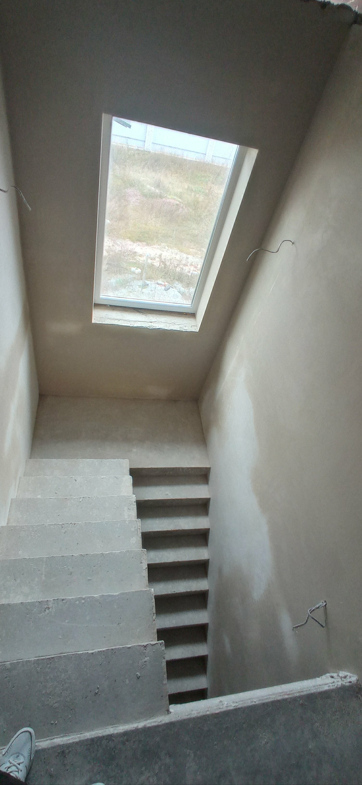

Наскільки приємно дивитися на відштукатурені рівненькі стіни! Будинок геть змінився. Також вкрай задоволений рішенням зробити рівну площадку на сходах між маршами. Виконання закручених не дуже подобається і виглядає менш зручним.

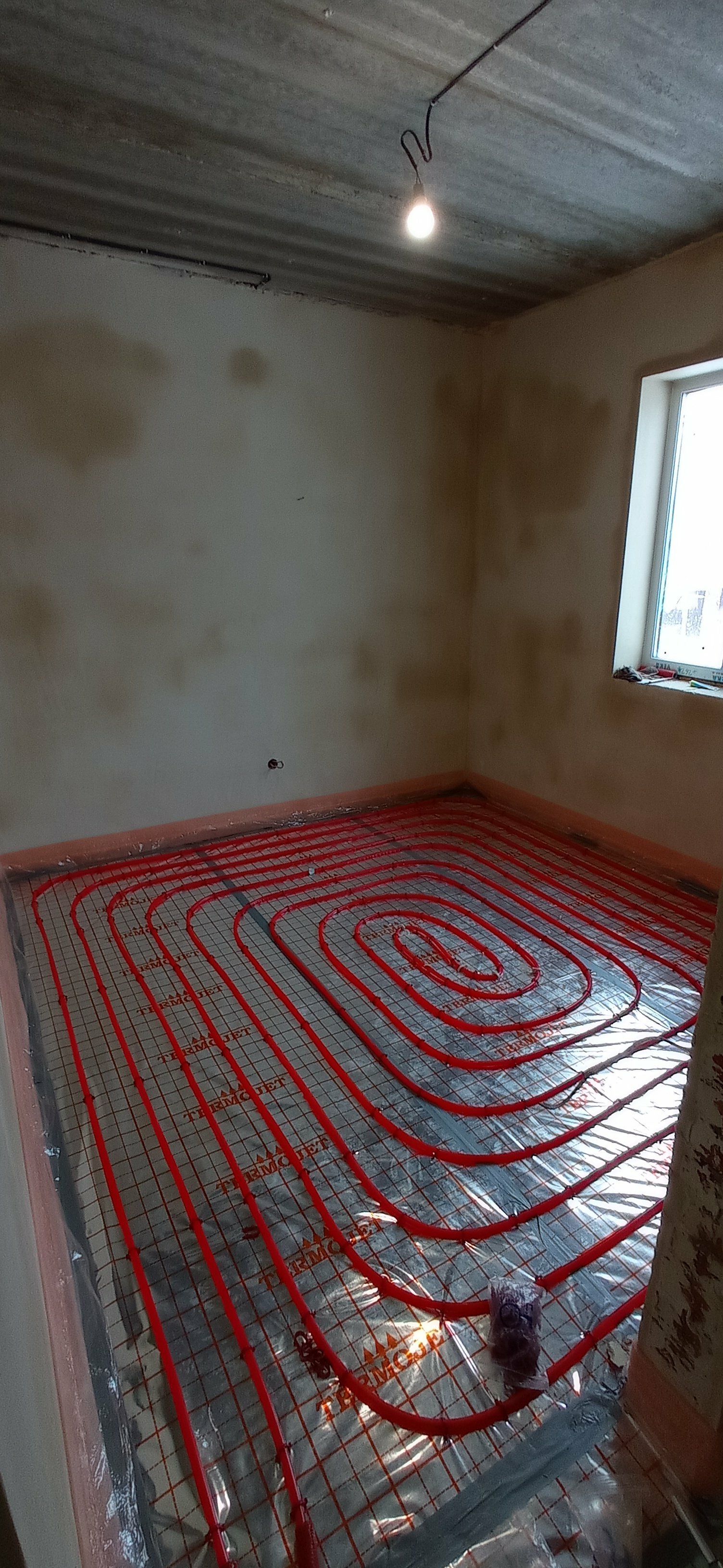

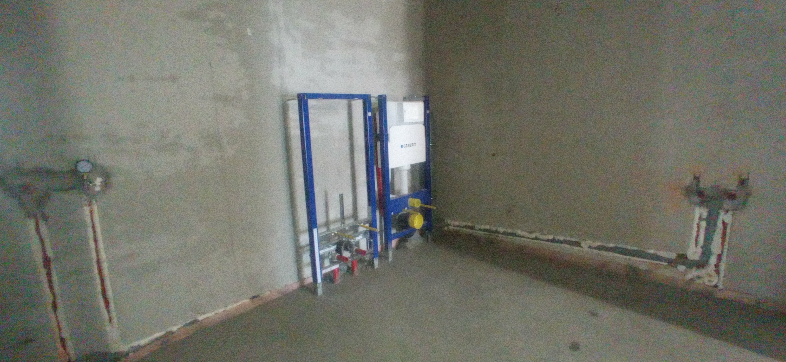

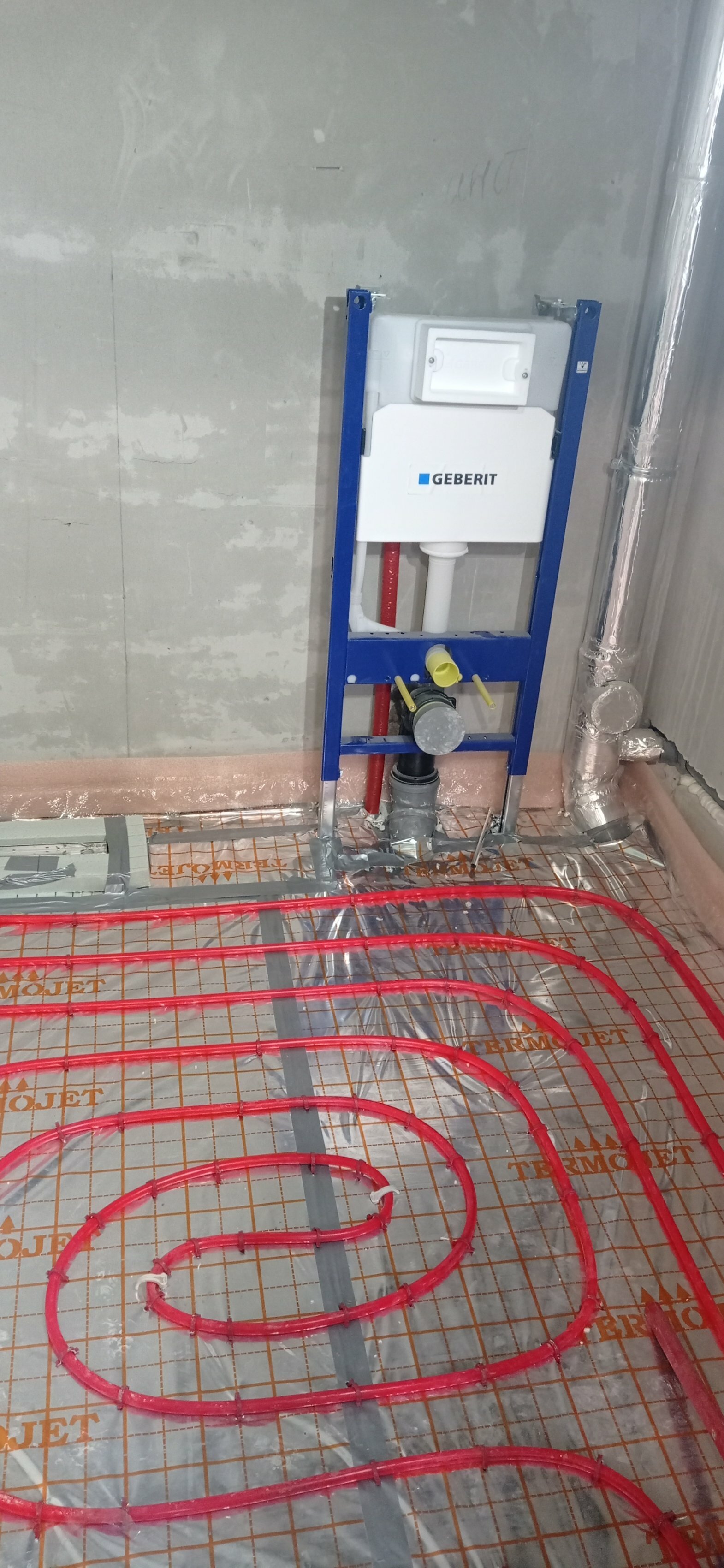

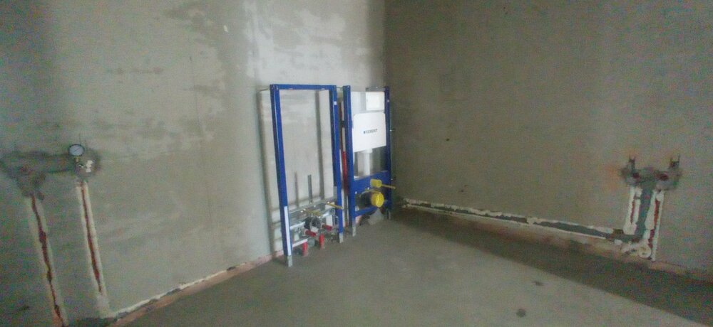

Потихеньку рухаємося вперед:
Робиться монтаж опалення, встановили інсталяції в санвузлах.

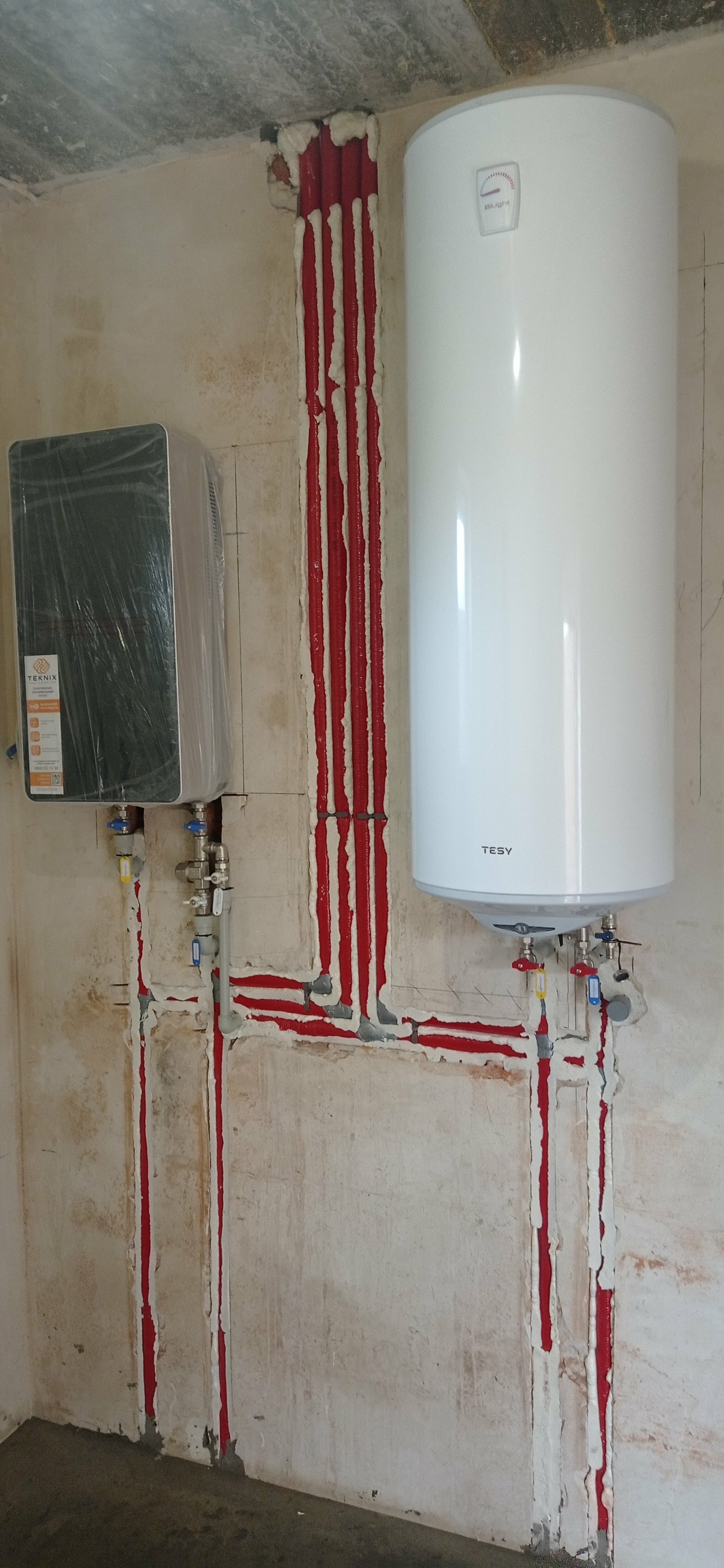

Бойлер і котел:

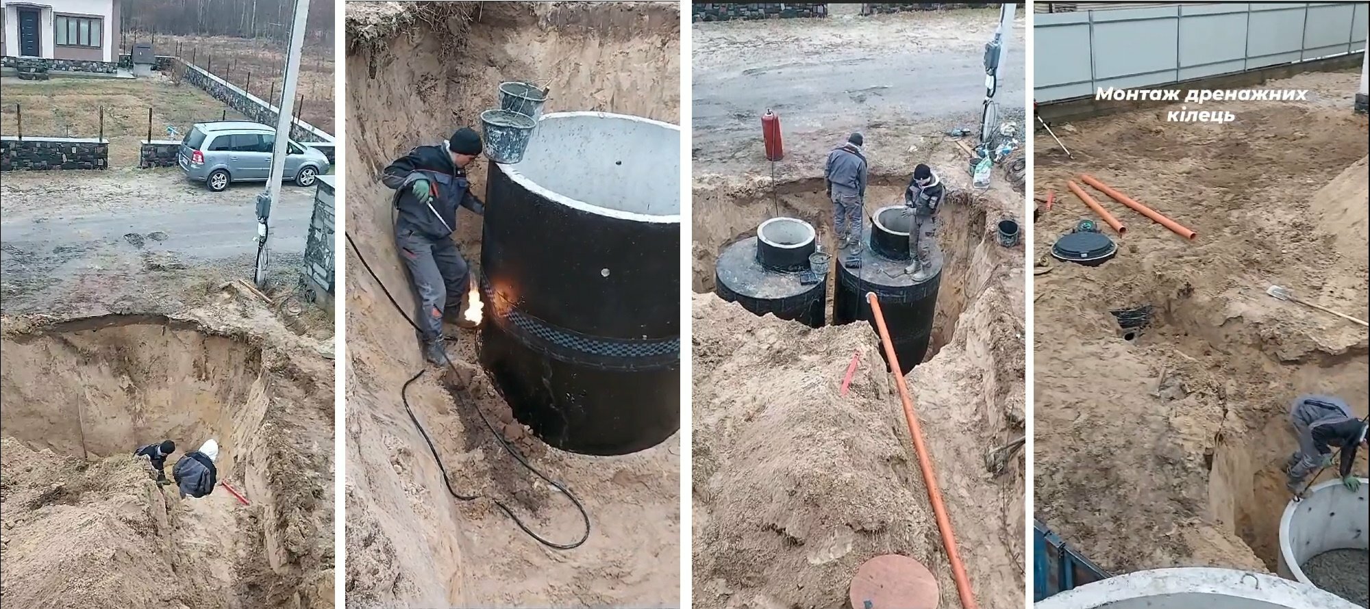

  • 4 тижні потому...

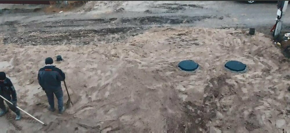

Виконали септик з переливом + дренаж. Не думав, що буде такий величезний об"єм піску для підсипання території :)
Процес:
Результат:
Вибачте за якість фото - зроблено з відео пересланого через Viber.
  • Лайк 6
21 час назад, Falwar сказал:
Интересно, зачем гидроизоляция на кольцах да еще и снаружи? Они ж будут заполнены водой изнутри.
34 хвилини тому, apereverzev сказав:
На мою думку, як теоретика, внутрішня і зовнішня гідроізоляція робиться для герметизації. Адже задача септика не лише запобігти витіканню стоків у грунт, але й недопустити проникнення води ззовні.
7 минут назад, Falwar сказал:
как по мне, то на гидроизоляции можно было сэкономить, т.к. уровень грунтовых вод явно ниже глубины установки колец...
9 хвилин тому, apereverzev сказав:
Так, грунтові води значно нижче, проте в теорії можливі затікання під час злив. Я не прихильник "економії на сірниках".
57 хвилин тому, Falwar сказав:
Тіло бетону саме по собі водонепроникне. Навіщо його було мастити.
ІМХО. Достатньо було промастити стик кілець , і то,  другу , третю камери. Першу взагалі немає сенсу мастити. Заросте жиром до повної герметизації.

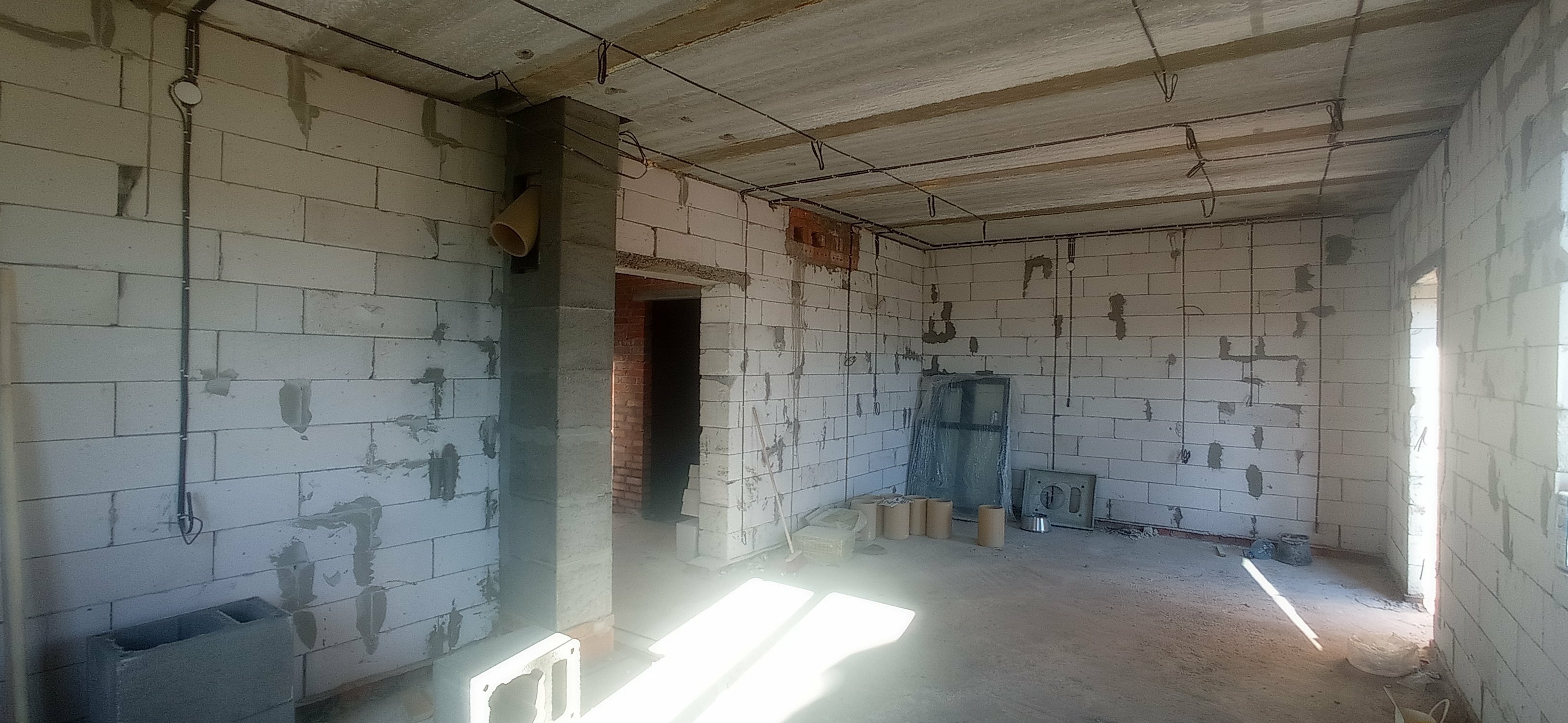

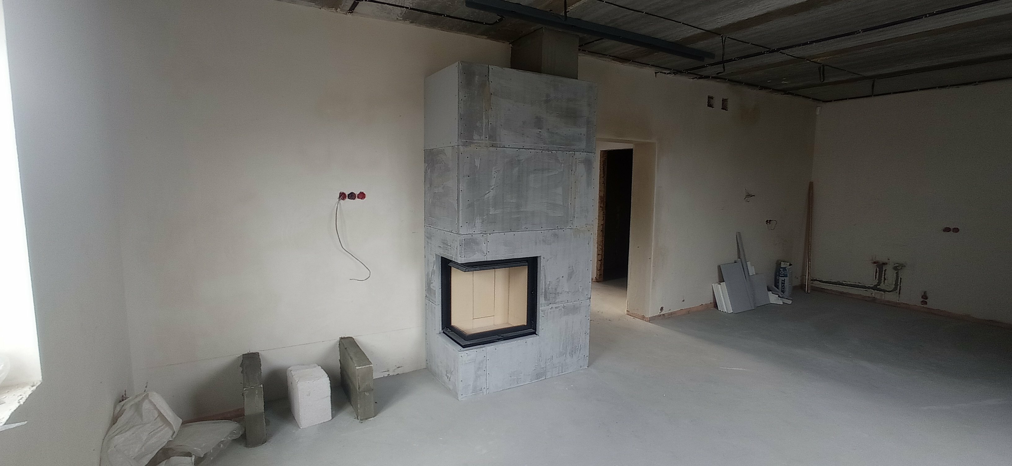

Нарешті почали встановлювати камінну топку. З нетерпінням чекаю завершення і першої розпалки.
9 годин тому, normal сказав:
Отвори для циркуляції повітря через портал там же є?
Все буде, це лише початок інсталяції.
13 часов назад, Falwar сказал:
А ви не думали по другому "наоборот" поставить той камiн, до "входу i проходу",(у вас - злiва прохiд,а справа вхiд) а у вас,як би ховаете той камiн вiд людей)),. ось такий приклад-фото з "Г"-дверцятами до дверей вхiд/вихiд.  I краще було б до iнтерьеру.
Двери справа, двери слева…
а как же посидеть с книжкой у камина или с бокалом?
Глядя на огонь подумать о смысле жизни или вообще отвлечься от мирской суеты.
на вашем фото это невозможно. )
34 хвилини тому, volkoff сказав:
Підтримаю камрада Фрай. Ідея зробити камін частиною зони відпочинку. У робочій зоні кухні очі прикуті до інших речей :)
20 часов назад, Фрай сказал:
Ок, можна так, без дверей и думайте на здоровье)
