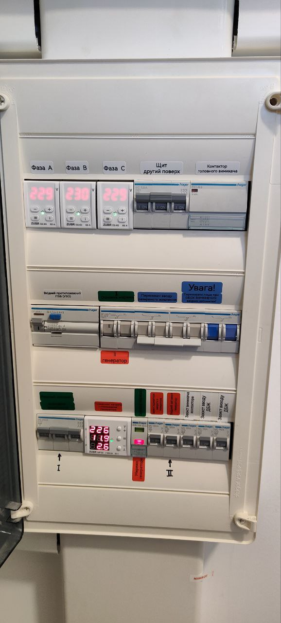

Телесистемы Опубліковано: 9 листопада 2022 Поділитись Опубліковано: 9 листопада 2022 (змінено) В 08.11.2022 в 11:29, Телесистемы сказал: я подключал недавно форумчанину для 5кВА станции выставлял ограничение 20А, срабатывало, отключало нагрузку на заданное в настройках время фото работы в режиме питания от 1ф генератора Змінено 9 листопада 2022 користувачем Телесистемы Посилання на коментар Поділитися на інших сайтах More sharing options...

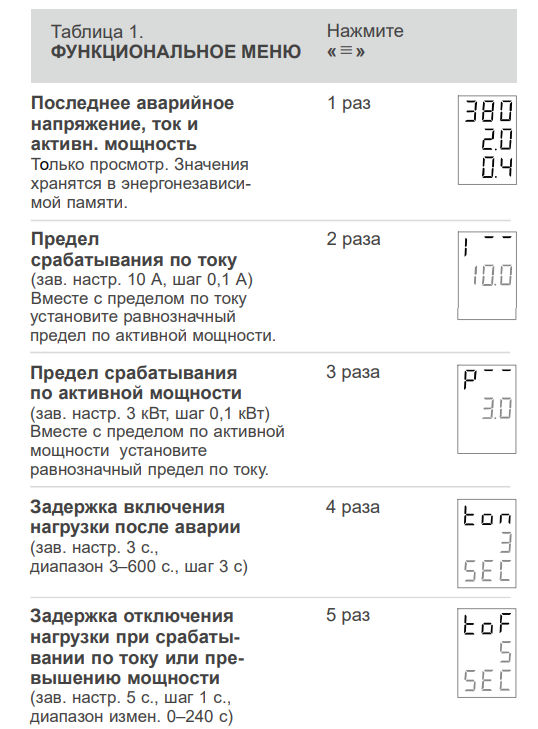

ромарио1983 Опубліковано: 9 листопада 2022 Автор Поділитись Опубліковано: 9 листопада 2022 (змінено) Як же так? Зубр же не може з генератором працювати😆 А якщо серйозно - підскажіть як виставити обмеження 20А Змінено 9 листопада 2022 користувачем ромарио1983 Посилання на коментар Поділитися на інших сайтах More sharing options...
mastervovik Опубліковано: 9 листопада 2022 Поділитись Опубліковано: 9 листопада 2022 (змінено) Ещё дилетантский вопрос Вилку в генератор с зк или без брать? Т.е. тянуть 2 жилы или обязательно 3? Змінено 9 листопада 2022 користувачем mastervovik Посилання на коментар Поділитися на інших сайтах More sharing options...
Телесистемы Опубліковано: 9 листопада 2022 Поділитись Опубліковано: 9 листопада 2022 3 часа назад, ромарио1983 сказал: підскажіть як виставити обмеження 20А 1 Посилання на коментар Поділитися на інших сайтах More sharing options...
Телесистемы Опубліковано: 9 листопада 2022 Поділитись Опубліковано: 9 листопада 2022 31 минуту назад, mastervovik сказал: Т.е. тянуть 2 жилы или обязательно 3? две 1 Посилання на коментар Поділитися на інших сайтах More sharing options...
Dendnepr Опубліковано: 9 листопада 2022 Поділитись Опубліковано: 9 листопада 2022 5 часов назад, ромарио1983 сказал: Як же так? Зубр же не може з генератором працювати😆 А якщо серйозно - підскажіть як виставити обмеження 20А В инструкции есть же. У Вас какая модель? Посилання на коментар Поділитися на інших сайтах More sharing options...
ромарио1983 Опубліковано: 9 листопада 2022 Автор Поділитись Опубліковано: 9 листопада 2022 26 минут назад, Dendnepr сказал: В инструкции есть же. У Вас какая модель? В мене D2-40, в моїй такого регулювання нема Посилання на коментар Поділитися на інших сайтах More sharing options...
Телесистемы Опубліковано: 9 листопада 2022 Поділитись Опубліковано: 9 листопада 2022 8 минут назад, ромарио1983 сказал: В мене D2-40, в моїй такого регулювання нема Это в серии MF (на фото - снизу) 1 Посилання на коментар Поділитися на інших сайтах More sharing options...

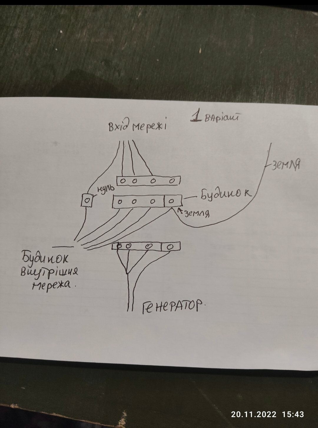

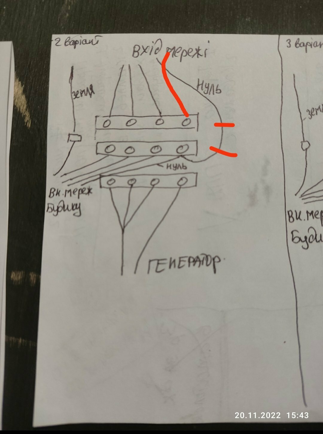

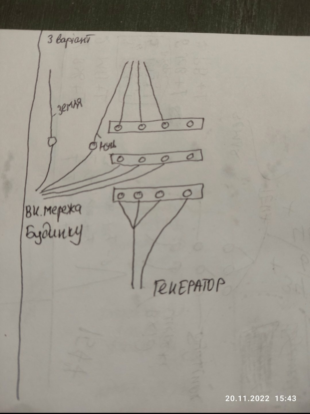

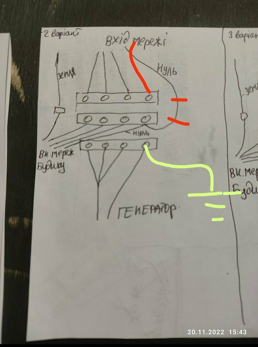

Дощ Опубліковано: 20 листопада 2022 Поділитись Опубліковано: 20 листопада 2022 (змінено) Шановне панство, потрібна допомога по правильному підключенню генератора через перекидний автомат Прочитав що з генератора виходять лиш фази без нуля Значить є три фази входу з мережі, і генератор 1 фазний звичайний. Бачу 3 варіанти підключення, який з них правильний? Прихований текст У варіанті №3 другий дріт з генератора фактично не задіяний. Чи не заморочуватись і підключити з в.3. нуль у вільні роз’єми і буде типу як увімк. в генератор напряму. В будинку в наявності реле напруги на кожну фазу, дифавтомати і т.п. - все як треба. Проблема поглиблюється тим, що в силу обставин робитиму не я - зробить чоловік з руками, але не електрик. Коротше зробить як скажу, але треба знати як сказати. Ну і оскільки користуватимуться жінка діти то щоб знати що там може вилізти при такій схемі раптом що. Змінено 20 листопада 2022 користувачем Дощ Посилання на коментар Поділитися на інших сайтах More sharing options...
Dendnepr Опубліковано: 21 листопада 2022 Поділитись Опубліковано: 21 листопада 2022 1 Посилання на коментар Поділитися на інших сайтах More sharing options...
sly Опубліковано: 21 листопада 2022 Поділитись Опубліковано: 21 листопада 2022 11 минут назад, Dendnepr сказал: ну а если ноль не рвать, что тогда? Посилання на коментар Поділитися на інших сайтах More sharing options...
BAV_Lug Опубліковано: 21 листопада 2022 Поділитись Опубліковано: 21 листопада 2022 10 минут назад, sly сказал: ну а если ноль не рвать, что тогда? Ничего, все норм будет и даже так правильно (потому как у однофазного генератора ноля то и нет). И для приборов которые хотят ноль тоже хорошо. 1 Посилання на коментар Поділитися на інших сайтах More sharing options...
sly Опубліковано: 21 листопада 2022 Поділитись Опубліковано: 21 листопада 2022 Только что, BAV_Lug сказал: Ничего, все норм будет и даже так правильно (потому как у однофазного генератора ноля то и нет). И для приборов которые хотят ноль тоже хорошо. спасибо, это был вопрос с подвохом У меня так уже лет 8 генераторы на разных домах подключены были 1 Посилання на коментар Поділитися на інших сайтах More sharing options...
Dendnepr Опубліковано: 21 листопада 2022 Поділитись Опубліковано: 21 листопада 2022 Я рву. Все работает. Если какие-то проблемы будут с каким-то чувствительным к "правильной" нейтрали (глухозаземленной) - сделаю ОТДЕЛЬНОЕ заземление "ноля" генератора. Так я буду независим от каких-то внешних проблем "ноля" Посилання на коментар Поділитися на інших сайтах More sharing options...
Dendnepr Опубліковано: 21 листопада 2022 Поділитись Опубліковано: 21 листопада 2022 Вот так Посилання на коментар Поділитися на інших сайтах More sharing options...
Дощ Опубліковано: 21 листопада 2022 Поділитись Опубліковано: 21 листопада 2022 Варіант із землею взявся після перегляду цього відео 45 хвилин тому, sly сказав: У меня так уже лет 8 генераторы на разных домах подключены были Не маю сумніву що працюватимуть всі 3, чи вірніше 4 варіанти. Але по правильному я так розумію фазу з генератора потрібно кидати на нерозірваний нуль або землю. Але в цьому місці мій мозок відмовляється сприймати цей факт, бо якось, колупаючись викруткою в розетці, закоротив фазу на землю - спрацював автомат. Як мені тут пояснили відбулось кз на землю. Ну й те саме кидаючи фазу на нуль чому немає кз? І які там фази в генераторі, вони різні чи одна й та сама? І як це вливатиме на автоматику в щитку, диф авт і реле, адже там нуль має бути на своєму місці 1 Посилання на коментар Поділитися на інших сайтах More sharing options...
sly Опубліковано: 21 листопада 2022 Поділитись Опубліковано: 21 листопада 2022 1 минуту назад, Дощ сказал: фазу з генератора потрібно кидати на нерозірваний нуль або землю. наче так, але мені також щось не хочеться цього робити. 2 минуты назад, Дощ сказал: які там фази в генераторі, вони різні різні. Дві по 110, у сумі - отримуєте 220в Посилання на коментар Поділитися на інших сайтах More sharing options...
Дощ Опубліковано: 21 листопада 2022 Поділитись Опубліковано: 21 листопада 2022 1 хвилину тому, Dendnepr сказав: Вот так А який сенс під гену городити окрему землю, коли а) вже є нормальна в будинку б) який у цьому зміст - дрота можна просто не підключати або ізолювати (мій в.3) - струм тікатиме через нерозірваний нуль мережі Посилання на коментар Поділитися на інших сайтах More sharing options...
