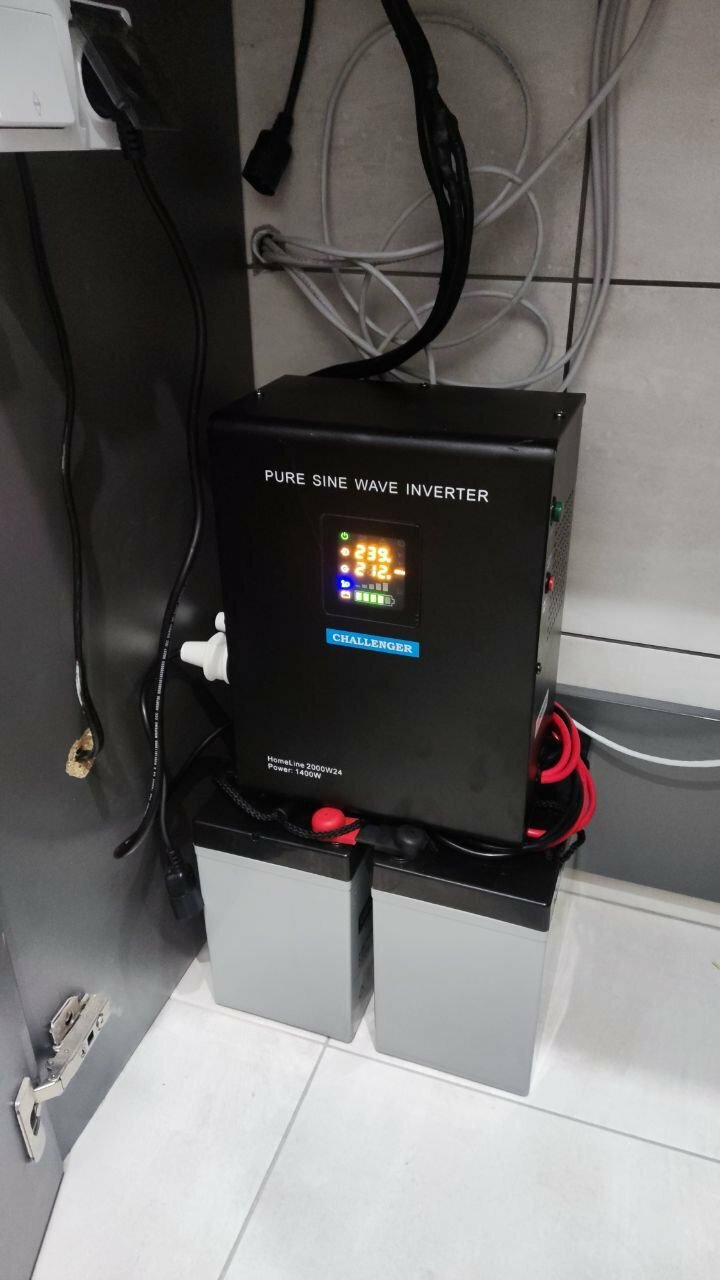

Для временного размещения есть холодный переход или даже тот же балкон в квартире. Ну нет с этим проблем, когда необходимо временно (!!!) решить проблему с электрикой. А стационарно в квартире у меня установлен инвертор на 1,5кВт с батареями (опять таки, он не закрывает все потребности по энергопотреблению квартиры, а только самый минимум), вот это стационарное решение.

17 часов назад, Partizan1981 сказал:
А есть фото этой установки в квартире?
