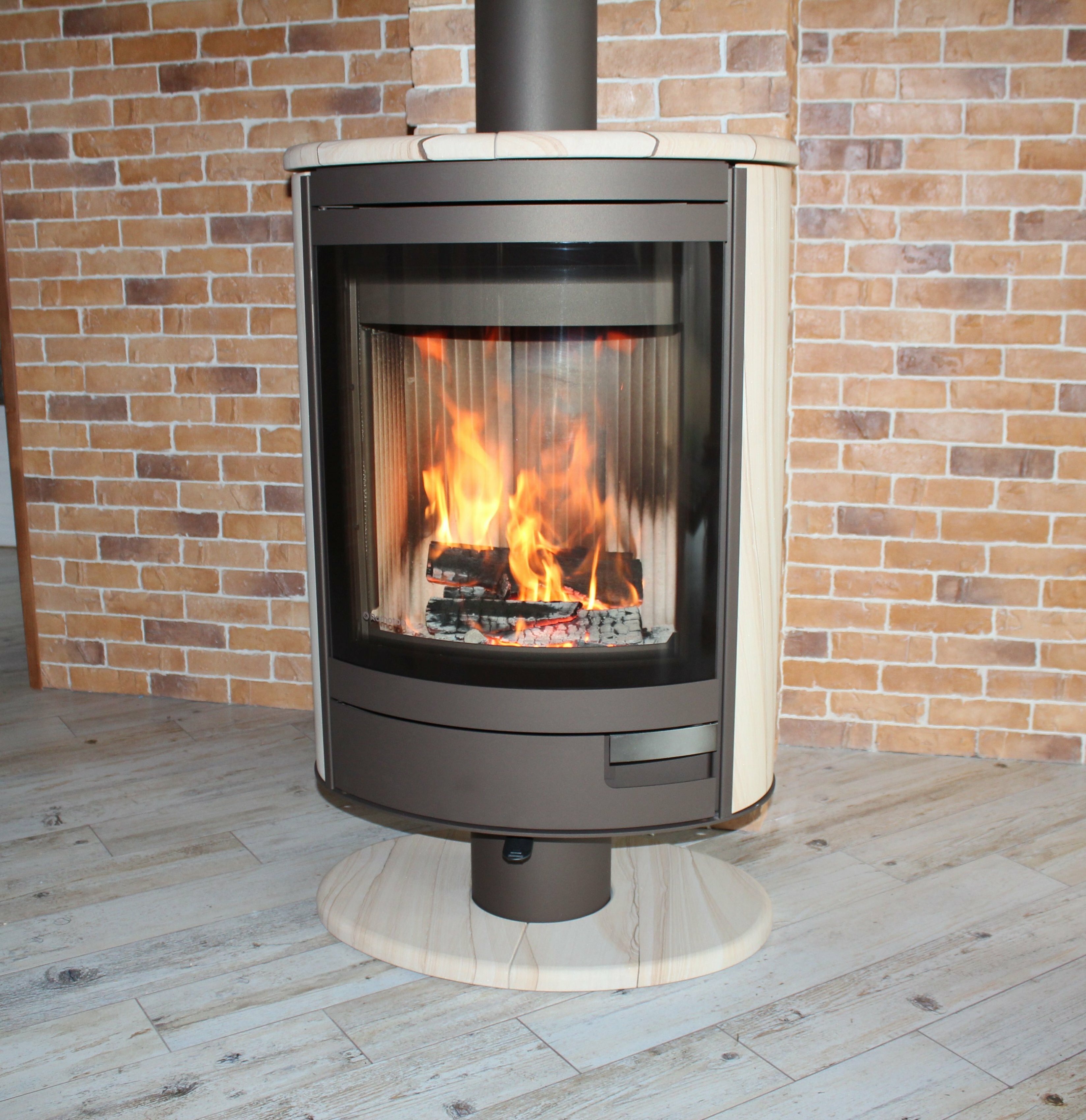

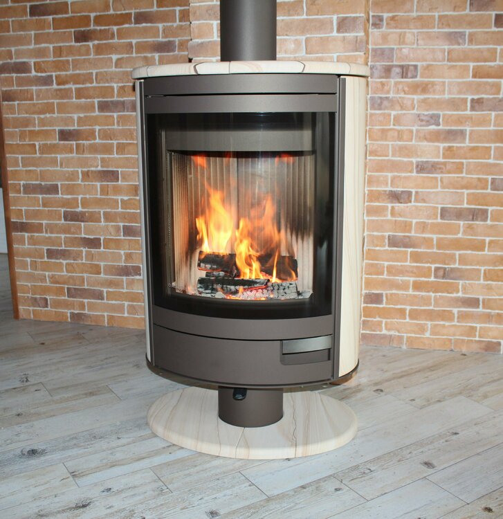

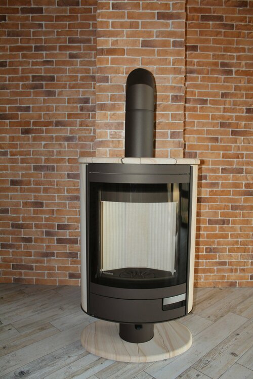

allanek Опубліковано: 1 грудня 2022 Поділитись Опубліковано: 1 грудня 2022 1 годину тому, Astrolog_ua сказав: Питання, а стіни топки (шамот) якось чистять? Ні. Він цього не потребує. Все залежить від температури. Спочатку буде чорний, потім, як розігріється, стане білим. В цьому особливість шамоту. Я покажу. Фото зроблені в день, колипіч встановили. 1. Так виглядав шамот до першої розтопки. 2. Розтопка. 3. Вже розігрилась піч і шамот знов побілів. 1 годину тому, sly сказав: Але якщо палити хвойні породи - нічого не зміниться Не зрозуміло? Колись в тандирі спалювали обрізки від соснової вагонки та різні гілки, що нападали на квітники з сосен. Нічого не змінилось. всередині горщик гарний, біленький. В камінопіч ніколи не клали хвойні. Не знаю про шамот, але є розуміння, що скло буде заліплено краплями смоли. Посилання на коментар Поділитися на інших сайтах More sharing options...
