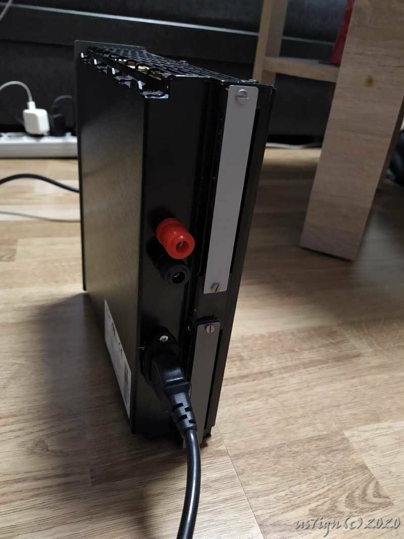

US7IGN Опубліковано: 4 грудня 2022 Поділитись Опубліковано: 4 грудня 2022 48 минут назад, maniac26 сказал: И не в дом. Т.к. сильно шумные. Я з ELTEK SMPS-1000-SI-24V собі робив. Пасивний, при 20А ледь теплий. 4 Посилання на коментар Поділитися на інших сайтах More sharing options...

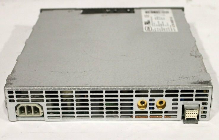

maniac26 Опубліковано: 4 грудня 2022 Поділитись Опубліковано: 4 грудня 2022 (змінено) 42 минуты назад, US7IGN сказал: Я з ELTEK SMPS-1000-SI-24V собі робив. Пасивний, при 20А ледь теплий. Обалденный БП. С корректором, с легкой регулировкой напруги и ограничения тока. По паспорту до 38А. Вот только сейчас за него хотят... Раньше снимали с коммуникационного оборудования в связи с плановой заменой. Змінено 4 грудня 2022 користувачем maniac26 Посилання на коментар Поділитися на інших сайтах More sharing options...

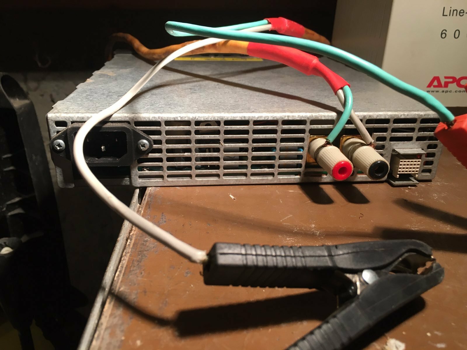

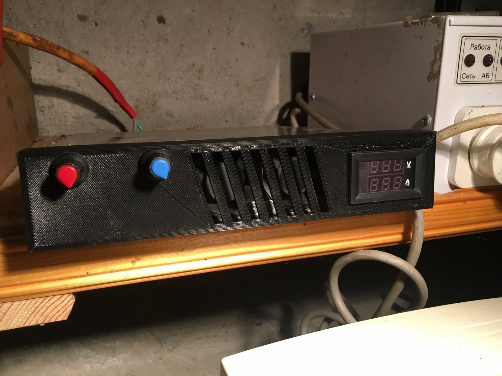

Canton Опубліковано: 4 грудня 2022 Поділитись Опубліковано: 4 грудня 2022 (змінено) 1 час назад, US7IGN сказал: Я з ELTEK SMPS-1000-SI-24V собі робив. Пасивний, при 20А ледь теплий. У мну из это же оперы От 5 до 36 В, до 50 А С регулипрвками напряжения и тока на передней панели Брал готовый летом за 1600 грн Змінено 4 грудня 2022 користувачем Canton Посилання на коментар Поділитися на інших сайтах More sharing options...

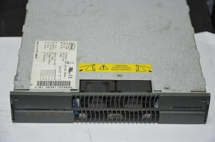

maniac26 Опубліковано: 4 грудня 2022 Поділитись Опубліковано: 4 грудня 2022 2 минуты назад, Canton сказал: От 5 до 36 В, до 50 А У 50а елтека 2 вентилятора с таходатчиками. В жилом помещении слишком напряжны по шуму. Только в подвал/кладовку. 4 минуты назад, Canton сказал: Брал готовый летом за 1600 грн До войны они стоили 15-20 баксов. В любом количестве. Посилання на коментар Поділитися на інших сайтах More sharing options...

Canton Опубліковано: 4 грудня 2022 Поділитись Опубліковано: 4 грудня 2022 (змінено) 47 минут назад, maniac26 сказал: У 50а елтека 2 вентилятора с таходатчиками. В жилом помещении слишком напряжны по шуму. Только в подвал/кладовку. До войны они стоили 15-20 баксов. В любом количестве. Не знаю, Элтек у меня или нет. Но шумный. У меня все равно в аппаратной стоит, в подвале. Пофигу. А цена такая потому, что брал уже переделанный. Передняя панель на 3Д принтере, регулировки не под шлиц, а с аккуратными ручками, многооборотные потенциометры, силовой разъем уже стандартный, клеммы под АКБ приличного сечения и качества амперметр и вольтметр. Вспомнил - Eltek Flatpack Змінено 4 грудня 2022 користувачем Canton 1 Посилання на коментар Поділитися на інших сайтах More sharing options...
US7IGN Опубліковано: 4 грудня 2022 Поділитись Опубліковано: 4 грудня 2022 4 минуты назад, Canton сказал: Не знаю, Элтек у меня или нет. Но шумный. У меня все равно в аппаратной стоит, в подвале. Пофигу. А цена такая потому, что брал уже переделанный. Передняя панель на 3Д принтере, регулировки не под шлиц, а с аккуратными ручками, многооборотные потенциометры, силовой разъем уже стандартный, клеммы под АКБ приличного сечения и качества амперметр и вольтметр. може тому що різні моделі? мій робився виключно під одну напругу (можливість регулювання залишилась) та довгу роботу без шуму зі струмом до 30А. два роки робить свою справу без зауважень проблеми починаються зазвичай коли щось використовується не за призначенням Посилання на коментар Поділитися на інших сайтах More sharing options...

Canton Опубліковано: 4 грудня 2022 Поділитись Опубліковано: 4 грудня 2022 19 минут назад, US7IGN сказал: може тому що різні моделі? мій робився виключно під одну напругу (можливість регулювання залишилась) та довгу роботу без шуму зі струмом до 30А. два роки робить свою справу без зауважень проблеми починаються зазвичай коли щось використовується не за призначенням Вот такой. Только с доработками, что я выше указал. Парень на них специализируется, наш, харьковчанин Посилання на коментар Поділитися на інших сайтах More sharing options...
maniac26 Опубліковано: 4 грудня 2022 Поділитись Опубліковано: 4 грудня 2022 25 минут назад, Canton сказал: А цена такая потому, что брал уже переделанный Нет. Это барыги снимают сливки Это цена до атак oxo.ua/28876122-blok-pitaniya-eltek-flatpack-1500 Это сейчас zakupka.com/uk/p/1394111050-blok-pitaniya-ot-11-do-30v-50a-eltek-flatpack-1500-quot-24-v/?e=1&i=OoxJs1HLUITjvVcWJxe5jeF-pbTMiaF5Ng933R7skjU3qIcZP0stvmLuPA3rxg8bzklxAPRHN5_HL6zH2_PEjaTgpJh8LEZDst8uqvTDjA7Mljqskm96zbTjXCRK77u_pD4ppoefnMhneuvCYI0NUAapUbw7BYcPkwAZjhWqC3I%3D&gclid=CjwKCAiAp7GcBhA0EiwA9U0mtvTnWjlTAGM26IDjk4AKcE2qOQbutzJFO_bClbmC5VIR-g6C5F9EfhoCvagQAvD_BwE Посилання на коментар Поділитися на інших сайтах More sharing options...

US7IGN Опубліковано: 4 грудня 2022 Поділитись Опубліковано: 4 грудня 2022 4 минуты назад, Canton сказал: Вот такой так він з карлсонами. я свій обирав виключно через їх відсутність. 1 Посилання на коментар Поділитися на інших сайтах More sharing options...
