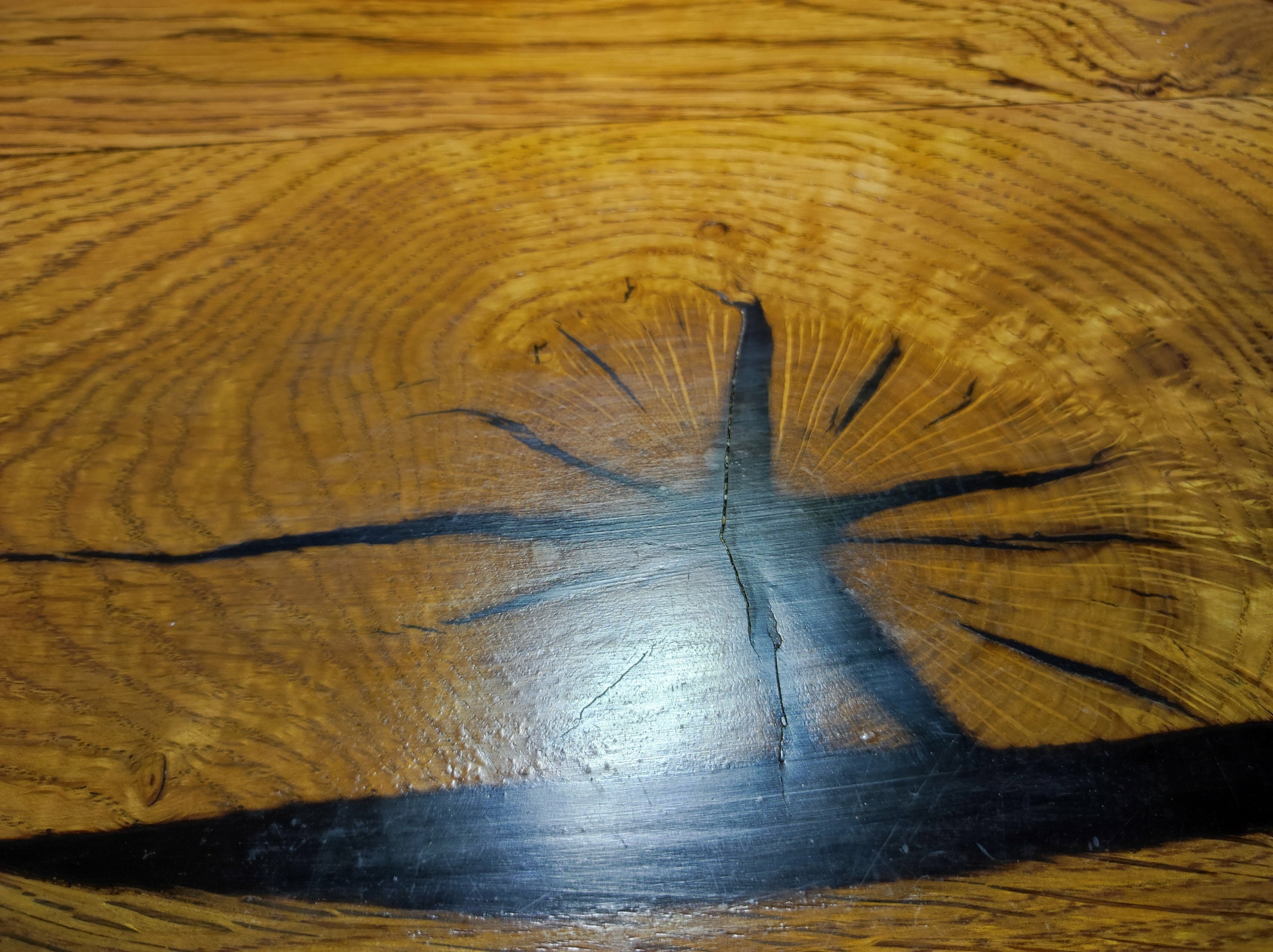

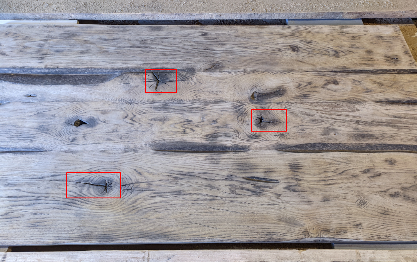

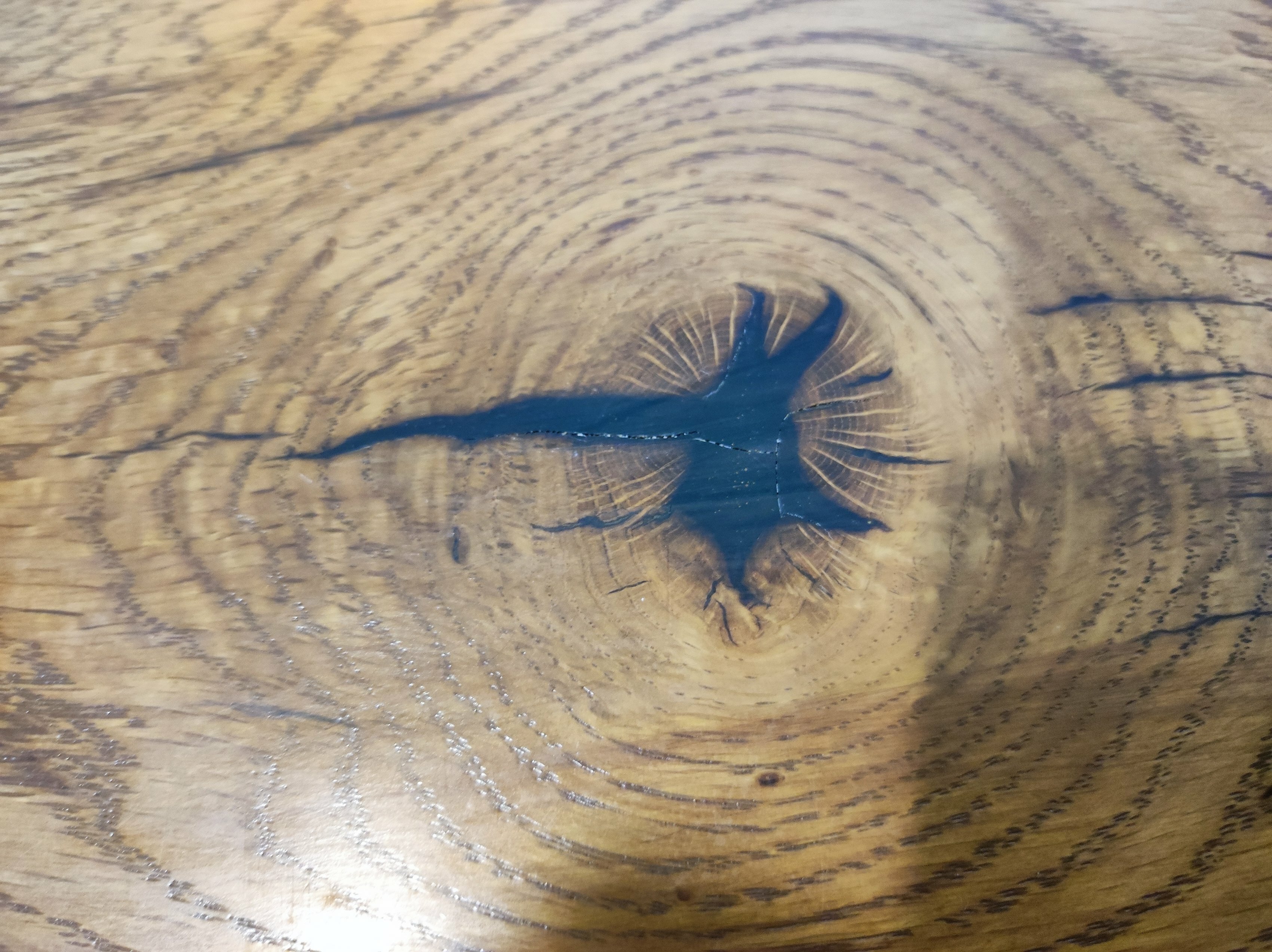

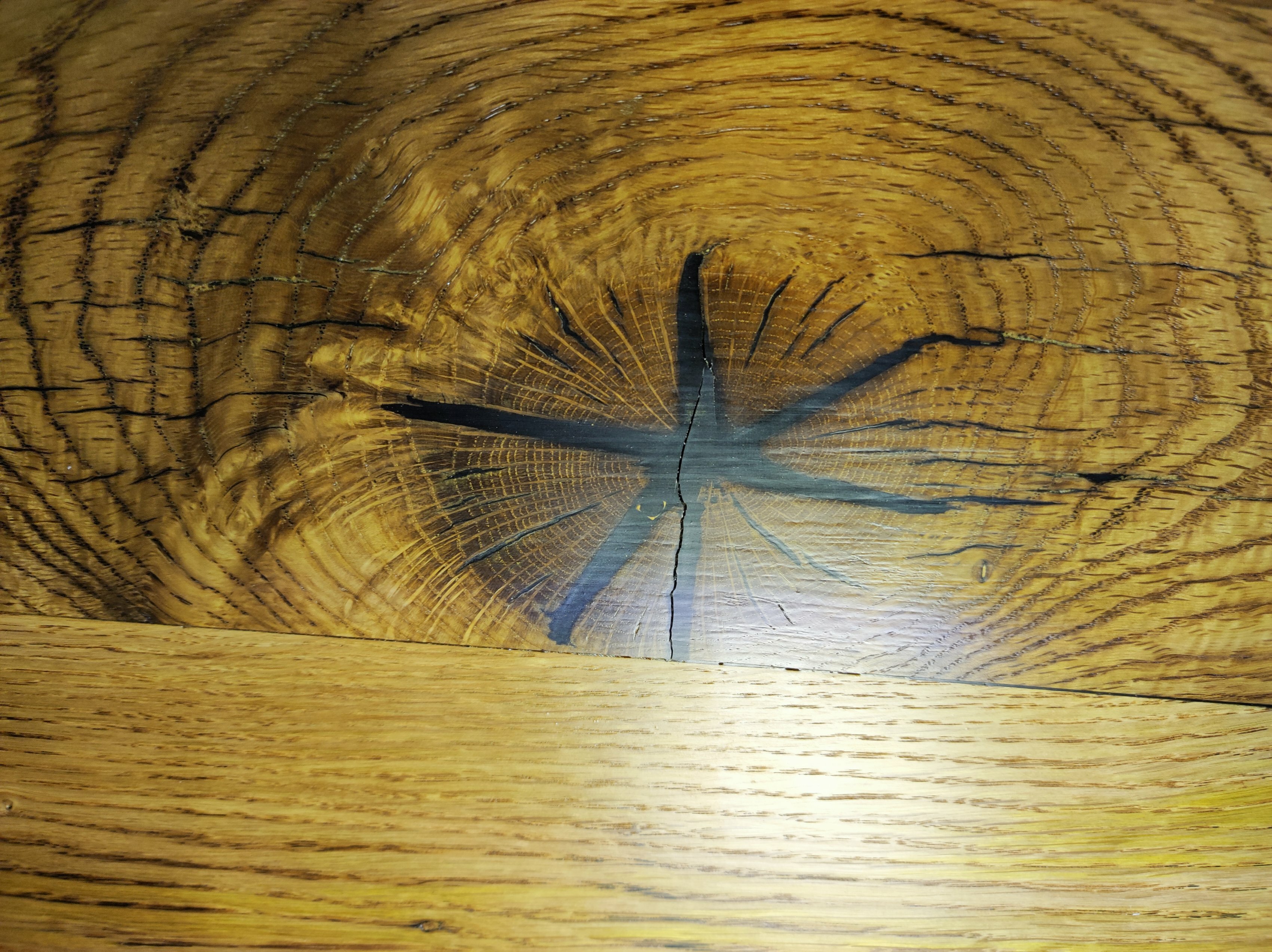

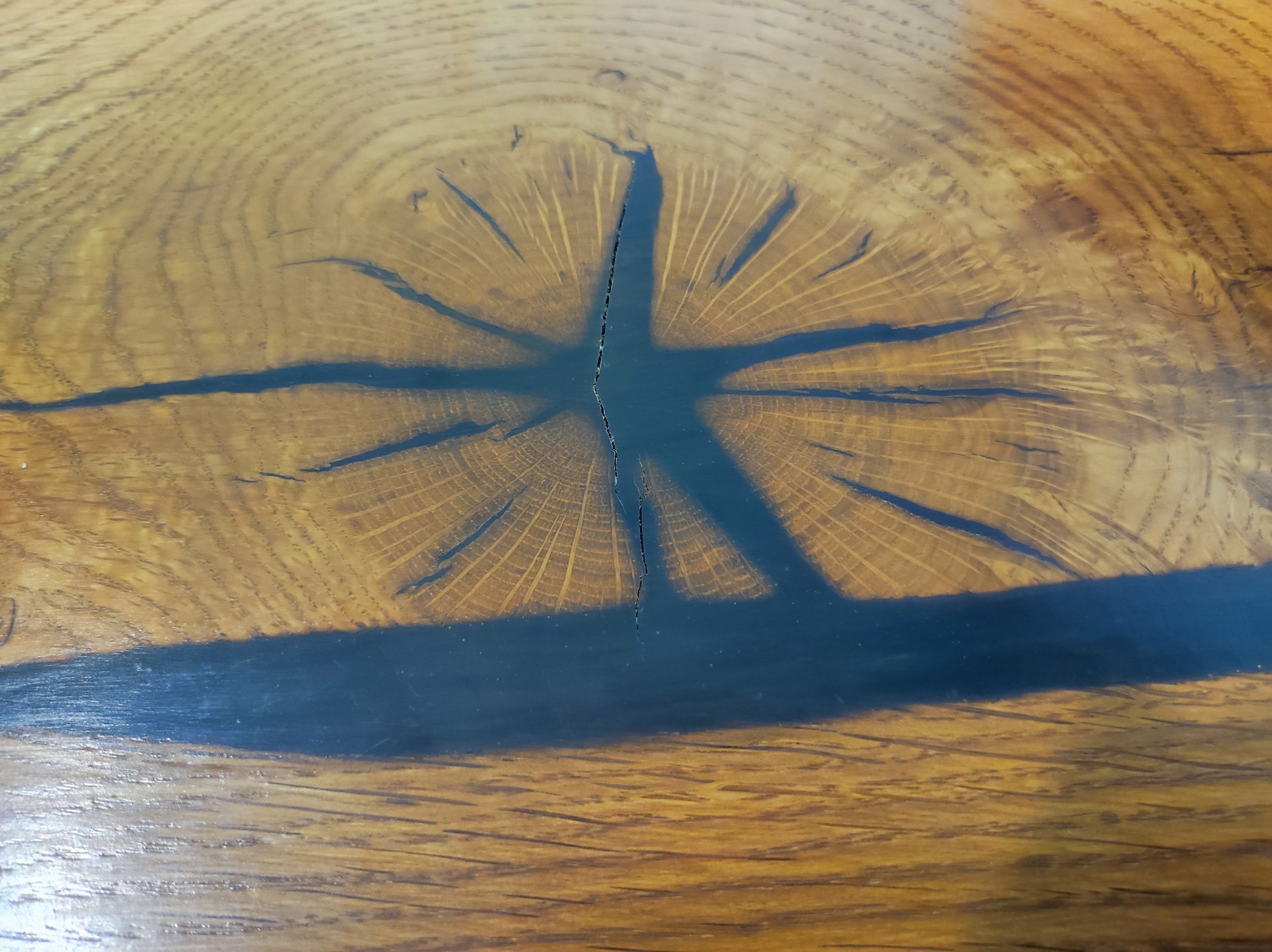

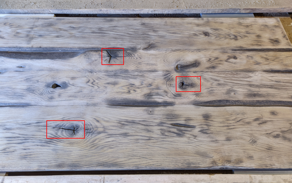

TaurosRMK Опубліковано: 26 січня 2024 Автор Поділитись Опубліковано: 26 січня 2024 З'явилася невелика проблемка, в місцях де були сучки тріснула епоксидка. Ці місця були нормально почищені і залиті епоксидкою, і добрих пів року нічого не було, але недавно з'явилися тріщини. При чому тріскалося поступово, на самому великому сучку спочатку з'явилася маленька трищина, яка потім збільшилася у довжині, на меленьких сучках тріщини з'явилися пізніше. Відповідно туди почав набиватися різний мусор. Питання є два, через що це могло статися і як тепер це пофіксити? Повністю поверхню чіпати не хочу, тільки ось ці місця, щоб закрити тріщини. Як варіант залити епоксидки в тріщини, почекати поки застигне, а потім потрібно підшліфувати, а це може пошкодити покриття маслом і скоріш за все прийдеться ще маслом перекривати ці місця. Хотілося б це зробити якось простіше і швидше. Прихований текст Посилання на коментар Поділитися на інших сайтах More sharing options...

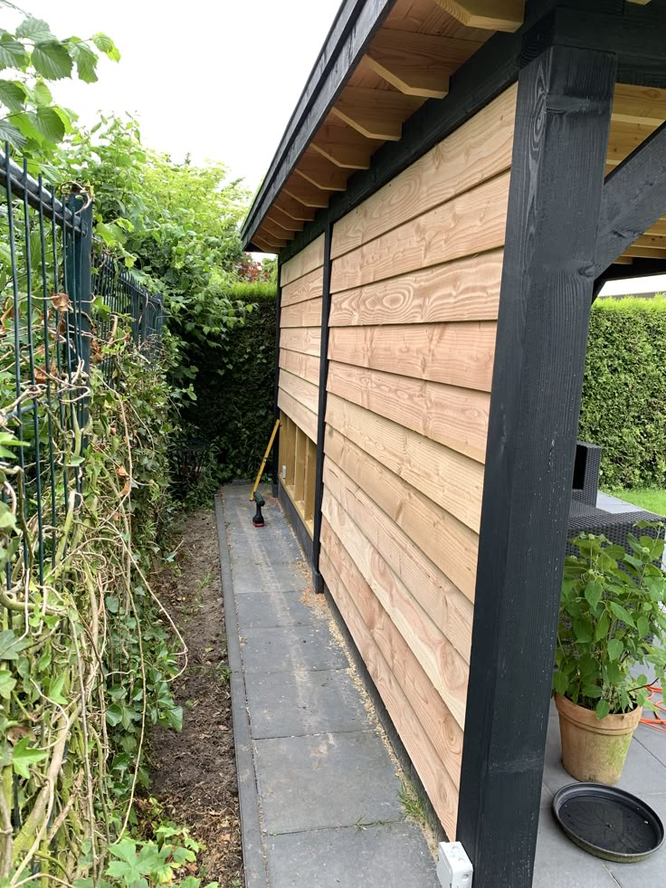

TaurosRMK Опубліковано: 13 травня 2024 Автор Поділитись Опубліковано: 13 травня 2024 Не по темі, але напишу тут. Є потреба обшити бокові стінки невеликого навісу (тобто вийде закритий навіс) до існуючої будівлі. Краси там не потрібно, потрібно просто закрити щоб туди ніхно не лазив. Із варіантів - дошка 25мм, профнастил (просто оцинкований), OSB плита (інші варіанти?). По попередніх розрахунках профнастилом виходить десь 6000 грн + саморізи. Дошка і OSB без обробки плиблизно в одну ціну, орієнтовно на 20% дешевше профнастилу. Питання в наступному, чим обробити дошку щоб вона довше збереглася? Думав обпалити і якоюсь морилкою/олією пропитати, в цілому такий варіант підійшов би. Так щоб не фарбувати раз в декілька років, бо фарба на сонці облазить. Те саме питання по OSB, чи потрібно плити чимось додатково обробляти щоб довже стояли, чи можна залишити в чистому вигляді? Якщо малювати OSB, то час від часу також прийдеться поновлювати фарбу, буде лущитися? Профнастил в цьому плані кращий, один раз обшив і забув. Посилання на коментар Поділитися на інших сайтах More sharing options...
windyhead Опубліковано: 13 травня 2024 Поділитись Опубліковано: 13 травня 2024 ОСБ не підходить. Дошку крити будь-якою тонкошаровою лазур'ю з УФ захистом. 1 Посилання на коментар Поділитися на інших сайтах More sharing options...
TaurosRMK Опубліковано: 13 травня 2024 Автор Поділитись Опубліковано: 13 травня 2024 24 хвилини тому, windyhead сказав: ОСБ не підходить. Дошку крити будь-якою тонкошаровою лазур'ю з УФ захистом. А що з OSB не так, наче вологостійкий матеріал, не вистоїть під впливом сонця/опадів? Чи OSB тільки для внутрішнього використання? Посилання на коментар Поділитися на інших сайтах More sharing options...
smotesko Опубліковано: 13 травня 2024 Поділитись Опубліковано: 13 травня 2024 1 година тому, TaurosRMK сказав: питання по OSB, чи потрібно плити чимось додатково обробляти щоб довже стояли, чи можна залишити в чистому вигляді? Якщо малювати OSB, то час від часу також прийдеться поновлювати фарбу, буде лущитися? Родич каркасну бесідку обшив OSB, пофарбував "фасадною фарбою". Звіси даху там не більше 300мм – я б сказав що цього мало. Але вже третій рік стоїть і OSB в чудовому стані, ніде не набухає. Це Львів, тут дощів дуже багато. 1 Посилання на коментар Поділитися на інших сайтах More sharing options...
windyhead Опубліковано: 13 травня 2024 Поділитись Опубліковано: 13 травня 2024 31 минуту назад, TaurosRMK сказал: А що з OSB не так, наче вологостійкий матеріал Ні, ОСБ не вологостійкий, потрапить вода між волокна і розбухне. Використовується на вулиці але тільки під стріху або захищене. Посилання на коментар Поділитися на інших сайтах More sharing options...

TaurosRMK Опубліковано: 14 липня 2024 Автор Поділитись Опубліковано: 14 липня 2024 Обшивав вищезгаданий навіс дошкою 25х120. Продавець завіряв що дошка не свіжоспил, а суха. Привіз дошки, всі гарні і рівні. Простояли деякий час поскладані, під відкритим небом, дощів тоді не було. Коли почав обшивати то робив невеликий зазор в 2-3 мм. Площа невелика, але обшивав в два заходи, спочатку більше половини і потім решту. Перша частина простояла десь біля тижня і дошки всохлися, по ширині дошка замість 120мм стала десь 115мм 🤔, відповідно зазори вже не 3мм, а цілих 7-8мм. Якби то не критично в тому місці, буде краще продуватися, але питання чому так? Дошка була не достатньо суха, все ж таки свіжоспил напевно? Також були 50х100, з часом покрутился як сверло, не дуже сильно, але вже не рівні. Просто в планах було зробити і обшити це один об'єкт, але там щось по типу альтанки і хочеться трохи "дизайну". Якщо брати такі пиломатеріали і робити зразу, то мабуть нічого гарного з того не вийде, покрутиться, всохнеться і тд. Як тоді правильно підготувати матеріали? Хай сохнуть під відкритим небом декілька тижнів цілі 6 метрові чи може порізати на заготовки потрібної довжини? А може порізати і залишити іх зимувати в закритому від опадів приміщенні яке гарно провітрюється? Посилання на коментар Поділитися на інших сайтах More sharing options...

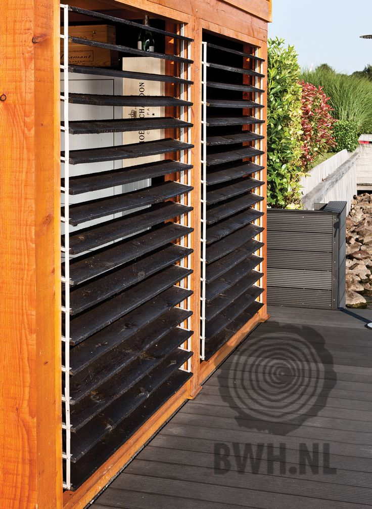

TaurosRMK Опубліковано: 10 квітня Автор Поділитись Опубліковано: 10 квітня Планується обшити терасу/альтанку дерев'яними жалюзі такого плану. Частина буде не поворотна, умовно до 1 м, все що вище поворотні. Ширина "проємів" не більше 1 м. Чи підійде для таких цілей звичайна соснова дошка 25х100 мм? Трохи підшліфувати, зібрати кромку, вийде може 23 мм по товщині. Тікток підганяє мені відео, де в коментарях люди пишуть що зі звичайної дошки нічого не вийде, бо її покрутить з часом, або потріскає. Ну якщо підуть тріщини десь, то ще не страшно. А якщо врахувати що пиломатеріали в нас продають фактично "сирі", то їх ще треба витримати. Може бути з того діло чи ні? Можливо довгі дошки витримати трохи часу, потім їх порізати на заготовки і знову тиждень-два хай сохнуть, а далі вже робити заготовки потрібного розміру і фрезерувати? Знизу ось так планую обробити дошку, тобто поздовжні торці зрізати під кутом. Для поворотних залюзі та сама форма, тільки вони будуть поворотні. Посилання на коментар Поділитися на інших сайтах More sharing options...
andrey_ka Опубліковано: 10 квітня Поділитись Опубліковано: 10 квітня 1 годину тому, TaurosRMK сказав: Може бути з того діло чи ні? ІМХО. Забудьте! На сонці їх покрутить , покрутить так , що не зможете закрити / відкрити. На сонці зі смоляних карманів постійно буде лізти смола , припадати пилом і вигляд буде так собі. На сонці всі сучки побіліють та почнуть випадати , особливо якщо попередньо вже будуть не живі. 1 Посилання на коментар Поділитися на інших сайтах More sharing options...

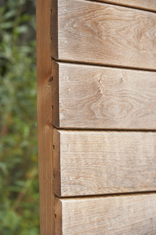

ЧП Ненашев А Б Опубліковано: 10 квітня Поділитись Опубліковано: 10 квітня Купуйте не сиру деревину, а із сушки із вологістю : "для меблів сушать до рівня вологи в ній 6-10%, а деревину, яка йде на обшивку будинків, - до 16-18%." Натуральний колір не рекомендую. Для вуличних конструкцій необхідно, щоб матеріал для фарбування мав захист від ультрафіолету, так як УФ знищує у деревині лігнін, який є основою деревини. Рекомендую використати для фарбування матеріали від компанії ADLER - вони спеціально розробляють такі матеріали. 1 Посилання на коментар Поділитися на інших сайтах More sharing options...

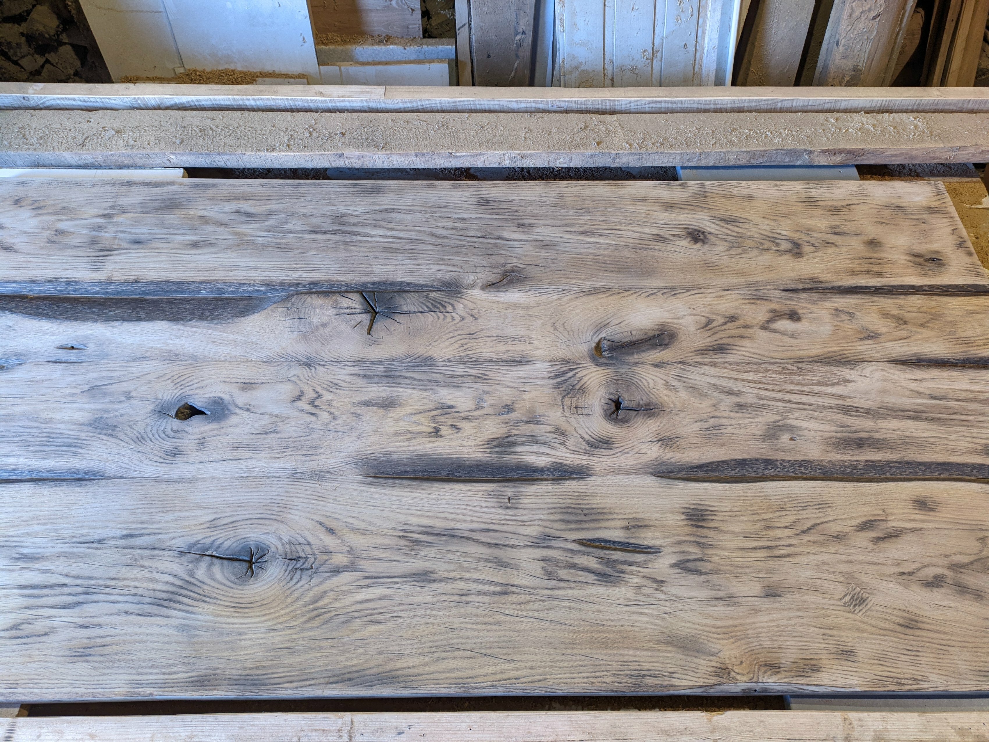

andrey_ka Опубліковано: 10 квітня Поділитись Опубліковано: 10 квітня 2 години тому, TaurosRMK сказав: Не претендую щоб було ідеально. Ну трісне якась дощечка, не критично, наоборот аутентично, натурально )) Смолу також можна прибирати за потреби, але на свіжому матеріалі її мабуть буде багато. Все рівно ламелі жалюзів плануються майже в натуральний колір. Як варіант, подумав що можна обпалити дошки/ламелі, тим самим з них вийде майже все і буде додатковий захист, і можливо не буде так крутити. В минулому році також зі свіжих дошок робив деяку конструкцію (умовно ящик з кришкою), дошки попередньо обпалив і зверху здаєтсья якоюсь олією покрив. За рік на сонці і під впливом опадів з тим наче нічого не сталося. Пробуйте , вже знаєте на що звертати увагу. Із досвіду: паркан з вагонки (під зруб , півкругла така) пофарбована пінотексом за всіма правилами , з попередньо нанесеним грунтом та подальшим двошаровим покриттям. Років з 15 стоїть. Стоїть на північній стороні , сонця не бачить взагалі і всеодно сучки побіліли. Смола також не вилазила взагалі , але це все ж таки вагонка , а не прості дошки. Інший випадок: будинок , фронтони зроблені із звичайних соснових дошок , також покриті пінотексом. З сонячної сторони потеки смоли , з північної де не де , доволі рідко. ІМХО. Для жалюзі я б краще використав зрощену вагонку , з вирізаними сучками та смоляними карманами. 1 Посилання на коментар Поділитися на інших сайтах More sharing options...
