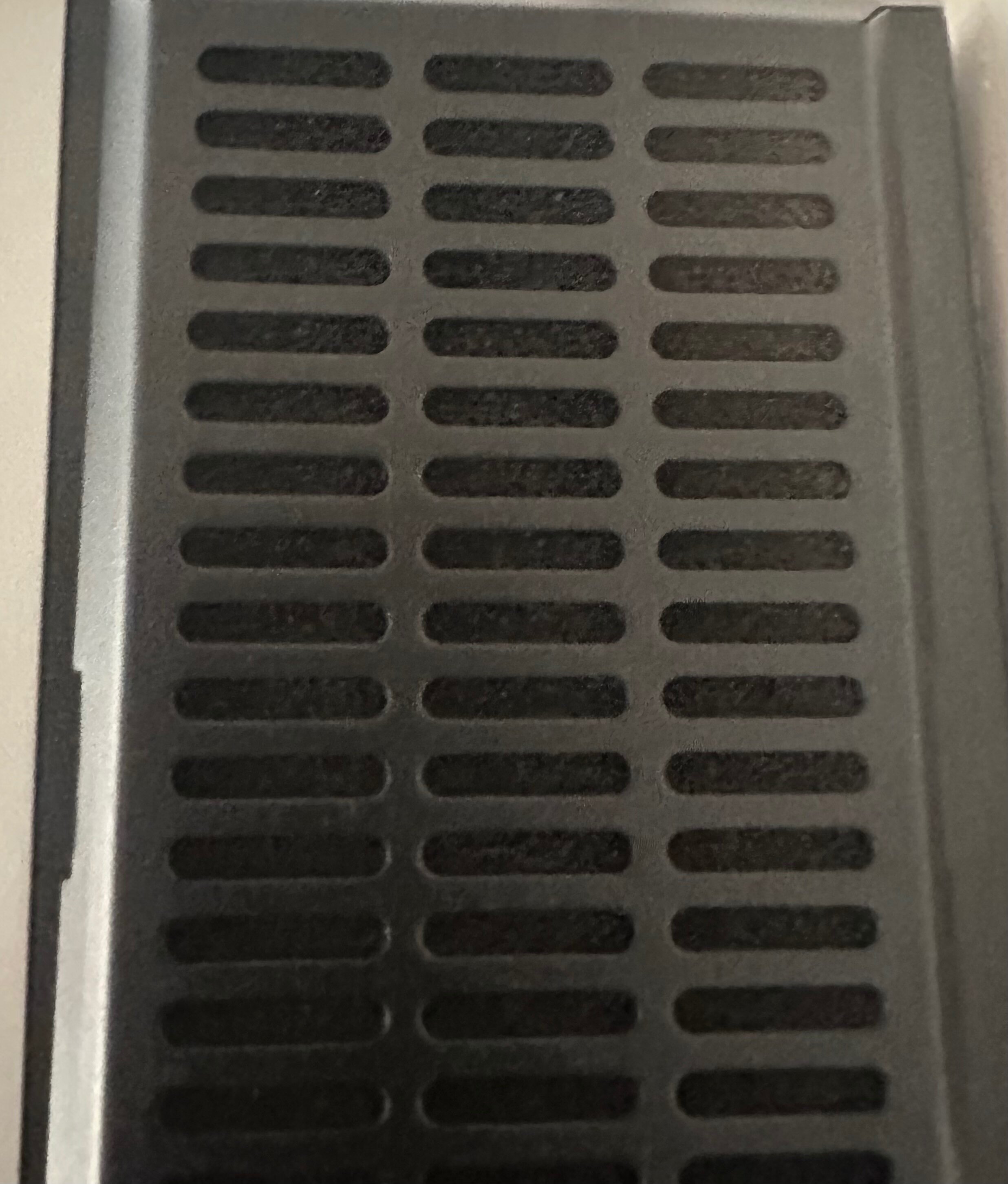

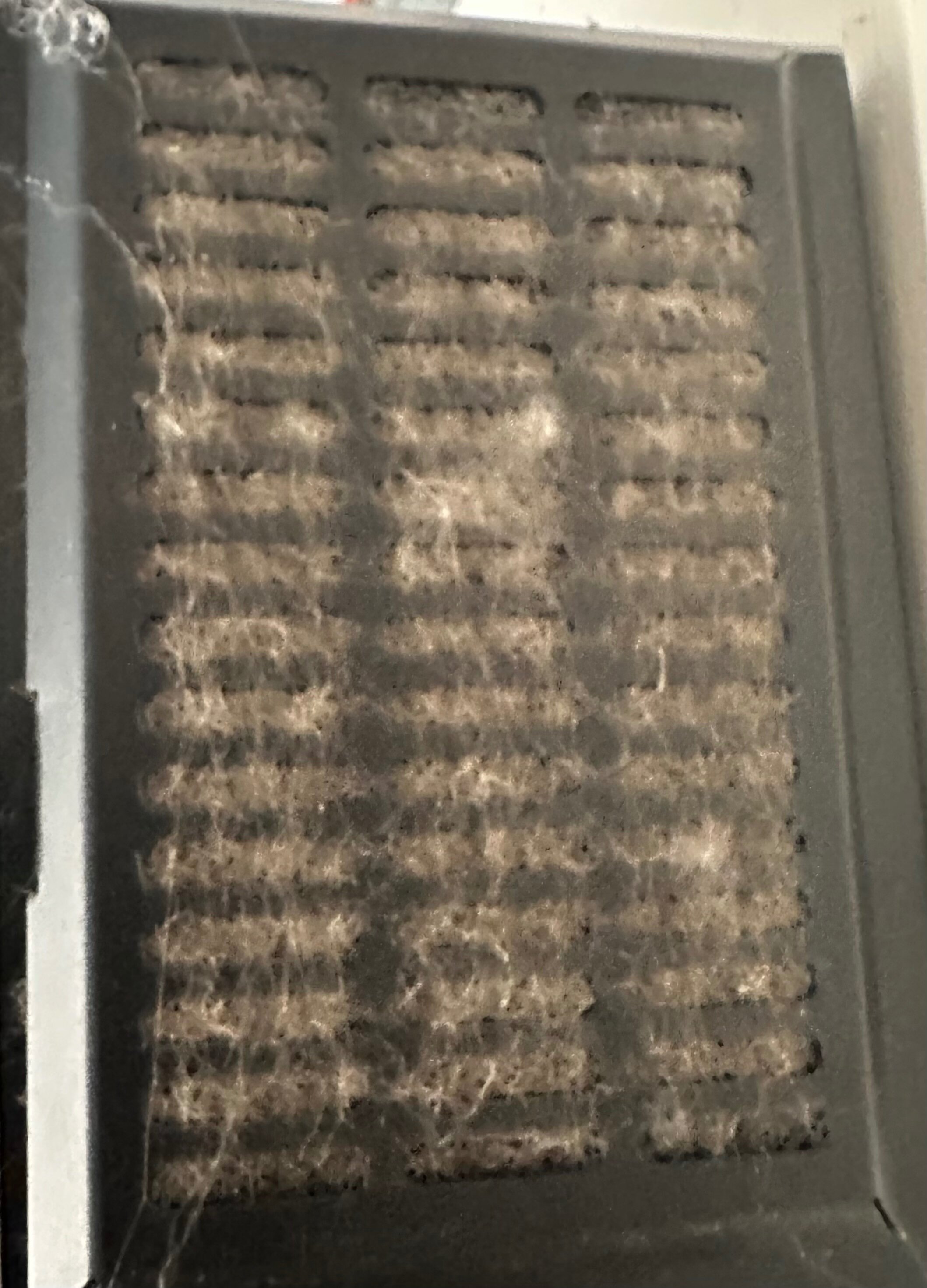

Фрай Опубліковано: 3 вересня Поділитись Опубліковано: 3 вересня Не забуваю чистити фільтри вентиляції інвертора, але ж сцуко, як дістали ці павуки! Сьогодні фільтр до і після пилососу наче ж тільки недавно прочищав, а ти диви, яка зараза! 1 Посилання на коментар Поділитися на інших сайтах More sharing options...
sanyas15 Опубліковано: 4 вересня Автор Поділитись Опубліковано: 4 вересня 9 годин тому, Фрай сказав: Сьогодні фільтр до Який кошмаріус! В мене в гаражі інвертор встановлений, то ніколи немає такого забиття пилом та павутиною!.... А у Вас на кухні біля плити? 1 Посилання на коментар Поділитися на інших сайтах More sharing options...
Фрай Опубліковано: 4 вересня Поділитись Опубліковано: 4 вересня Ні, у кутку в окремій кімнаті з водопідготовкою і бойлером, але ж павуків зараз стільки, що не встигаєш простежити. а самі фільтри не видно, кожного разу клацаю телепоном аби побачити, бо взимку буває, що фільтр даремно демонтуєш, чистий. Хм, а я ж ще вікно тримаю напіввідчиненим і воно якраз поряд. до речі, на фото фільтр до і після проходу пилососом, без демонтажу. Посилання на коментар Поділитися на інших сайтах More sharing options...

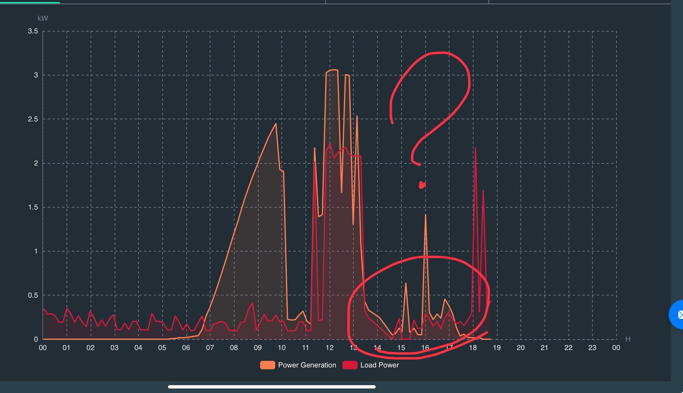

Фрай Опубліковано: 26 вересня Поділитись Опубліковано: 26 вересня (змінено) Таки і я за 3 роки дочекався проблеми, аж довелося яйцями переляк викатувати. ) Пару років не користувався міні-мийкою, а це вирішив помити залізяку, підключив і врубив, щось загуло, мабуть закисло двигло за два роки. І пропала напруга у подовжувачі. Пошуки привели до інвертора, горить червоним, на табло помилка код-07. Вимкнув батареї, став вирубати інвертор, а він не слухається, табло горить. Вмикання/вимикання мережі нічого не дали, прога показує заряд 100%, сонце 40Вт. набираю сервісника, виконую вказівки, запрацювало. Виявляється, що поки на інвертор підключена напруга хоч з мережі, хоч з батареї чи з поля то він клавішою не вирубається, зараза. (( Тобто, панелі подавали струм і перезапуск був неможливий, лише після вимкнення автомату панелей. Отака халепа, соромно, але поділюсь досвідом дилетанта, може такому ж необізнаному стане в нагоді і збереже нервові клітини бо насправді нічого страшного не відбулось. Хоча мене дивує чому так? потужність мийки всього 2.8 кВт, а інвертор 5.6 і батарейки 9, що пішло не так, КЗ? Змінено 27 вересня користувачем Фрай Посилання на коментар Поділитися на інших сайтах More sharing options...
yur43 Опубліковано: 27 вересня Поділитись Опубліковано: 27 вересня 7 годин тому, Фрай сказав: Хоча мене дивує чому так? потужність мийки всього 2.8 кВт, а інвертор 5.6 і батарейки 9, що пішло не так, КЗ? Може тому що пусковий струм насоса мийки може бути в 5-10 разів більшим за робочий. 1 Посилання на коментар Поділитися на інших сайтах More sharing options...
Фрай Опубліковано: 27 вересня Поділитись Опубліковано: 27 вересня (змінено) 4 години тому, yur43 сказав: Може тому що пусковий струм насоса мийки може бути в 5-10 разів більшим за робочий. Та я це чудово розумію, але де він на графіку? Не бачу приблизний час події +/- 15:20 Змінено 27 вересня користувачем Фрай Посилання на коментар Поділитися на інших сайтах More sharing options...
yur43 Опубліковано: 27 вересня Поділитись Опубліковано: 27 вересня (змінено) 25 хвилин тому, Фрай сказав: Та я це чудово розумію, але де він на графіку? Не бачу моніторинг інвертора може не фіксувати короткі події, для цього є інші прилади Змінено 27 вересня користувачем yur43 2 Посилання на коментар Поділитися на інших сайтах More sharing options...
Фрай Опубліковано: 27 вересня Поділитись Опубліковано: 27 вересня (змінено) 10 годин тому, yur43 сказав: моніторинг інвертора не може не фіксувати короткі події Це точно? Бо тоді мені зрозуміло чому він не фіксує глюк доданої нової батареї, періодично під ранок при розряді до половини починає блимати червоний діод і сигнал. сама система працює навіть так, інвертор світить нормальним світлом, не аварійним, після короткочасного вимикання клавішею батареї все приходить в норму. але саме на цій батареї заряд такий як був на момент виключення, має догнати інші які вже встигли підзарядитись від сонця чи навпаки більше розрядитись. (в залежності від часу виявлення події) При цьому я її поставив як майстер-батарею так як вона більш свіжа на відміну від інших сервісники віддалено проблему також не бачать, та й батарея не їх тому претензій до них також немає, а що робити хз? Може переставити її останньою в черзі, на всяк випадок? Змінено 27 вересня користувачем Фрай 1 Посилання на коментар Поділитися на інших сайтах More sharing options...
sanyas15 Опубліковано: 29 вересня Автор Поділитись Опубліковано: 29 вересня 27.09.2025 в 09:42, yur43 сказав: моніторинг інвертора може не фіксувати короткі події Це точно! Бо коли працює зварювальний апарат, то не видно на графіку окремі сплески навантаження. Посилання на коментар Поділитися на інших сайтах More sharing options...

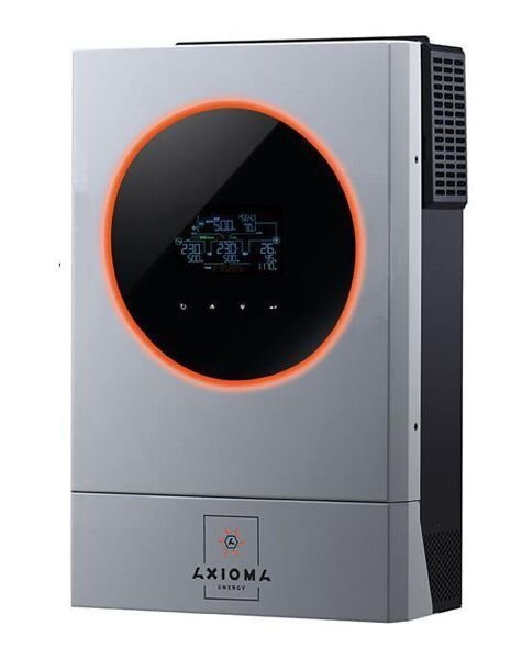

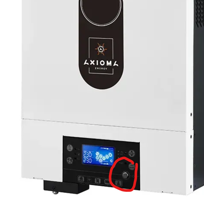

standov Опубліковано: 18 жовтня Поділитись Опубліковано: 18 жовтня В 26.09.2025 в 20:56, Фрай сказал: Виявляється, що поки на інвертор підключена напруга хоч з мережі, хоч з батареї чи з поля то він клавішою не вирубається, зараза Кнопку треба потримати, зажати і потримати секунд 5-10, тоді безумовно вимикається. Натискання то здається байпас по дефолту (поведінка кнопки в налаштуваннях змінюється) Посилання на коментар Поділитися на інших сайтах More sharing options...
Фрай Опубліковано: 18 жовтня Поділитись Опубліковано: 18 жовтня 6 годин тому, standov сказав: Кнопку треба потримати, зажати і потримати секунд 5-10, тоді безумовно вимикається А навіщо її тримати? Вона ж клавішного типу. Посилання на коментар Поділитися на інших сайтах More sharing options...
standov Опубліковано: 18 жовтня Поділитись Опубліковано: 18 жовтня 2 часа назад, Фрай сказал: А навіщо її тримати? Вона ж клавішного типу. еее якого такого клавішного ) ви про кнопочку на морді-екранчику? то вона звичайна кнопочка без фіксації, просто натискання робить байпас але інвертор не вимикає (логіка якщо аварія) а якщо нажати і потримати то вимикає повністю. Фото перше-ліпше з інету ) А ви про яку кнопочку казали?) Посилання на коментар Поділитися на інших сайтах More sharing options...
Фрай Опубліковано: 19 жовтня Поділитись Опубліковано: 19 жовтня (змінено) У мене інша модель з круглим дисплеєм Я про клавішу включення інвертора. Але як впали ціни на усе! Щойно закінчили друзі монтувати собі СЕС - Інвертор 3-фазний Дейє 12 кВт, батарейка 16кВт і панелі на 13 кВт/год Вклались у 8500$ та ще й у кредит під 0% У грудні 2022 року моя вдвічі слабша система на 5.6кВт обійшлась у трохи більшу суму, а з врахуванням докуплення ще однієї батарейки то взагалі 9500$ і Змінено 19 жовтня користувачем Фрай Посилання на коментар Поділитися на інших сайтах More sharing options...
