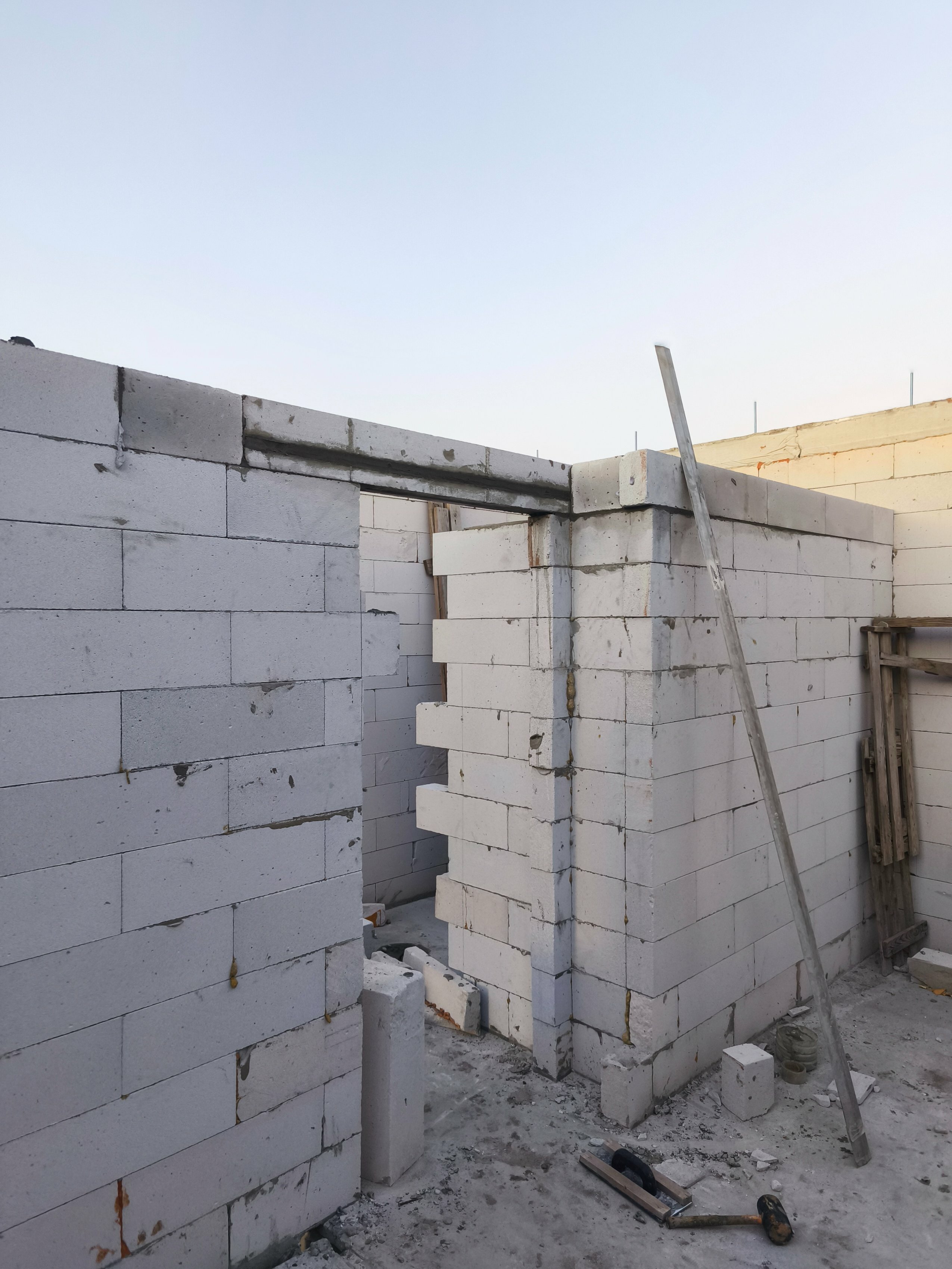

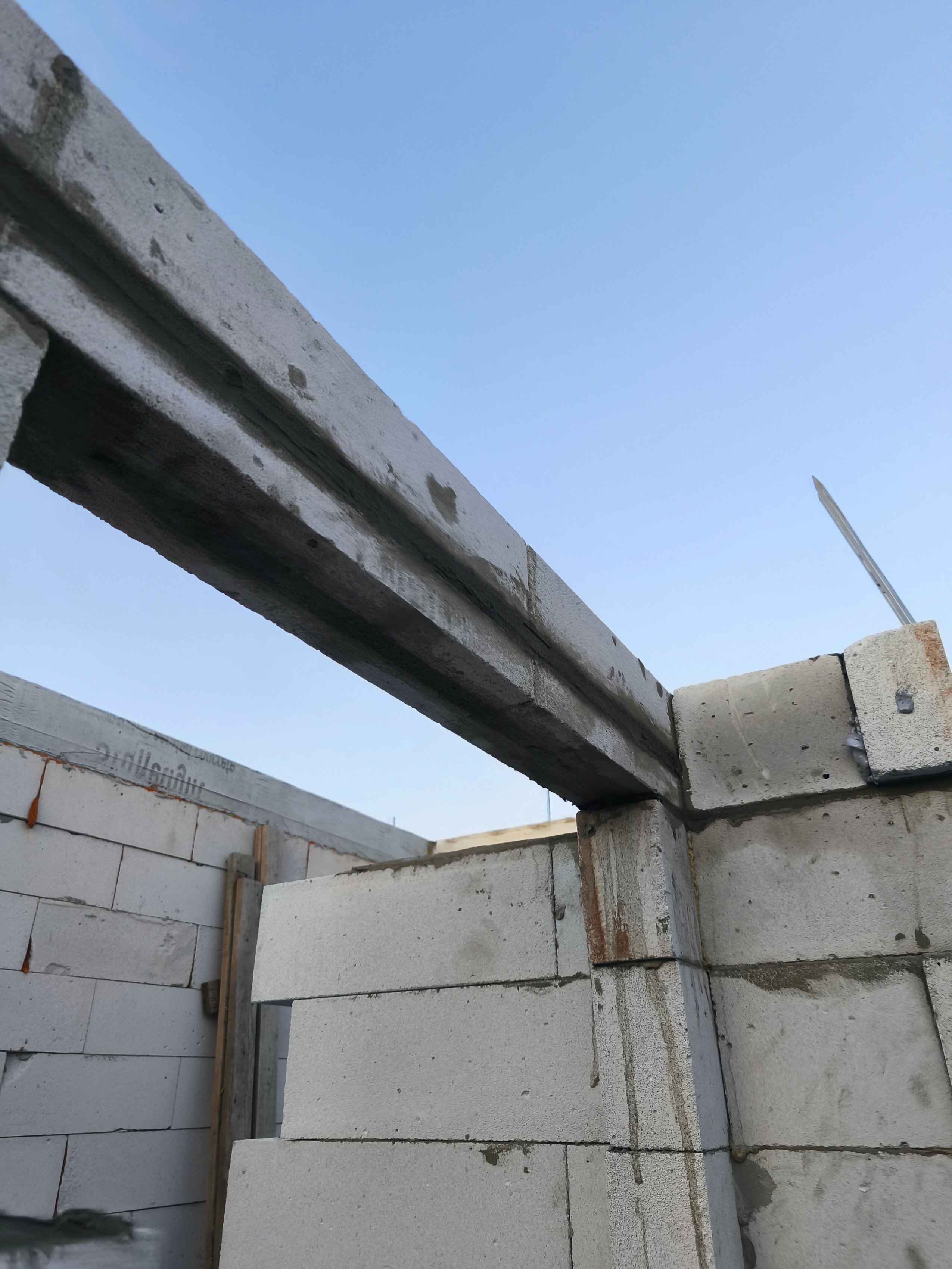

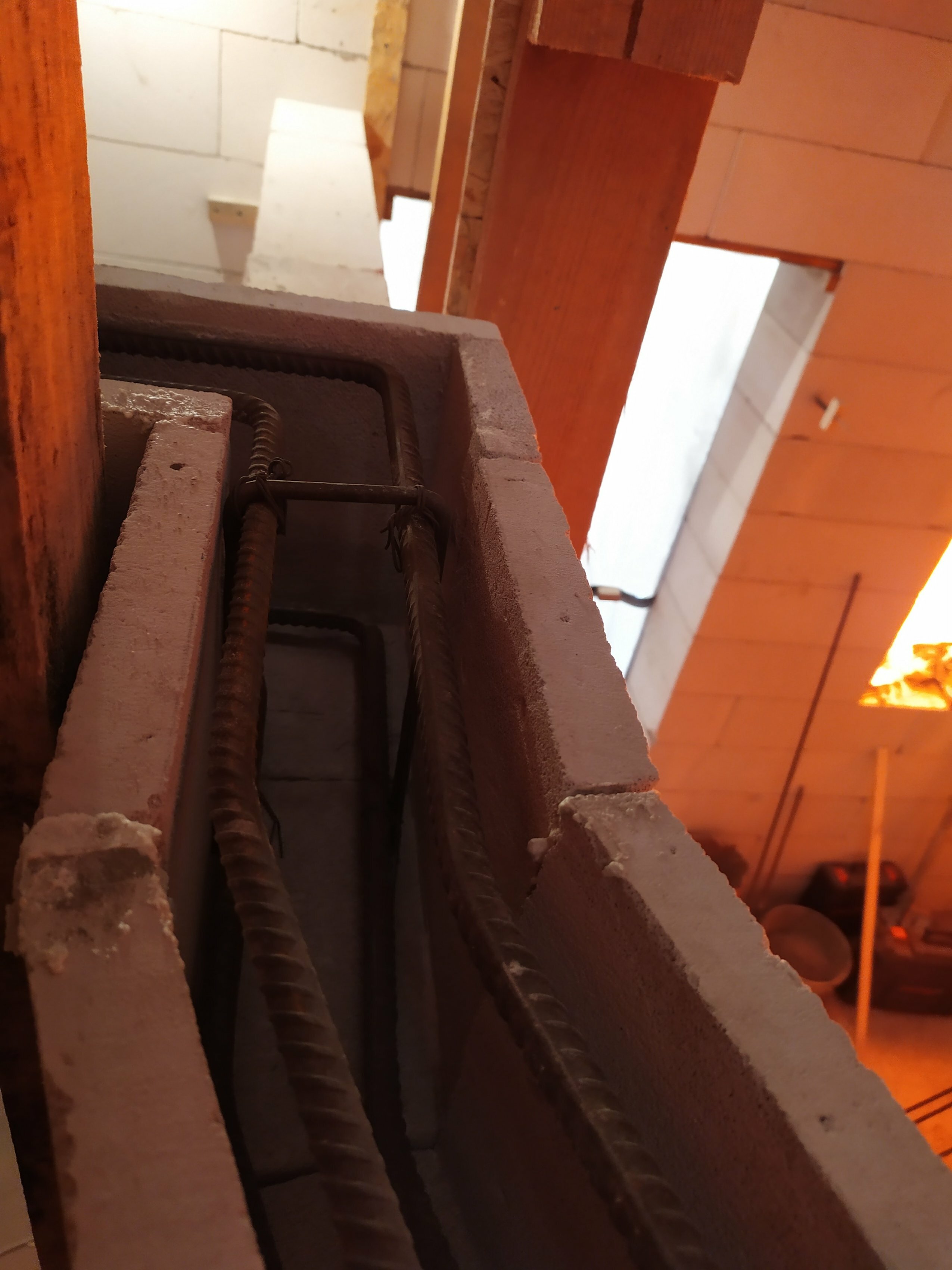

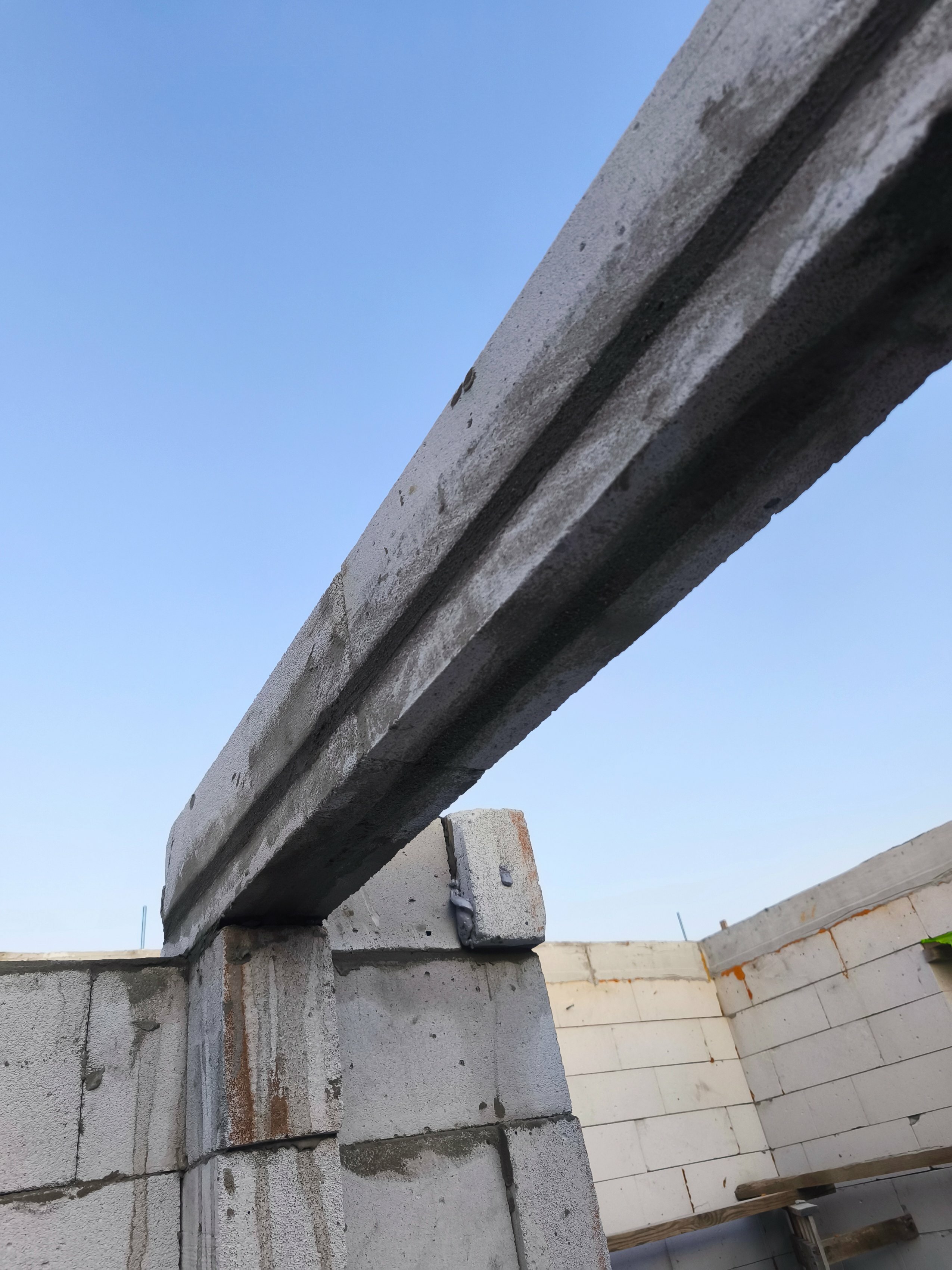

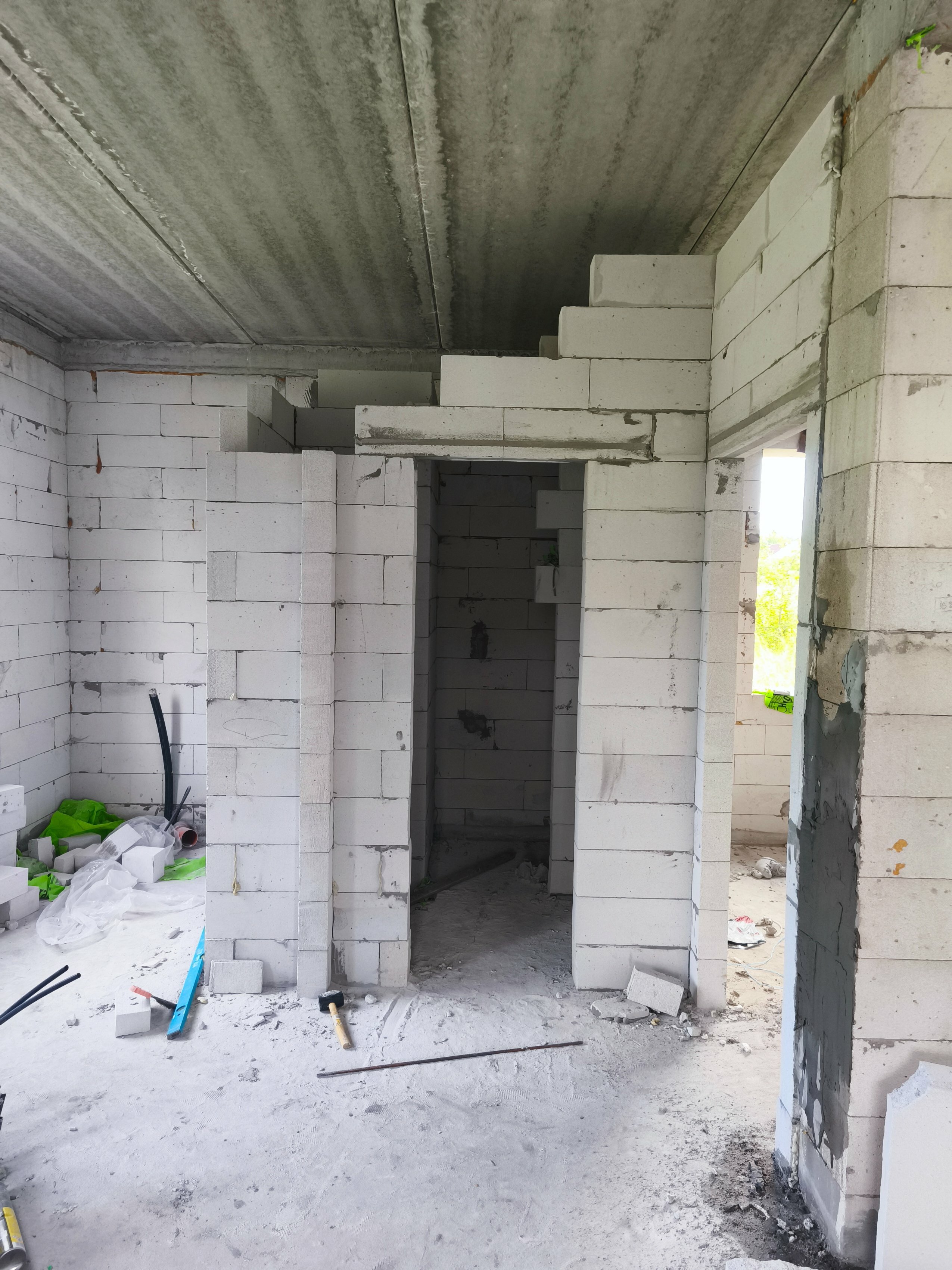

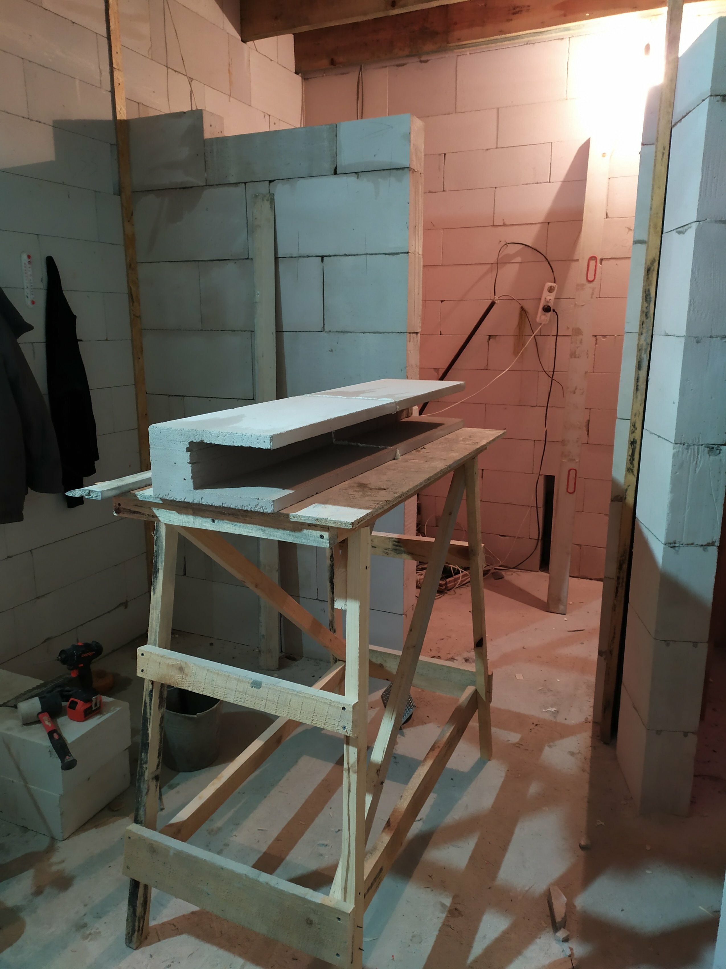

dragon200 Опубліковано: 2 серпня Автор Поділитись Опубліковано: 2 серпня Йде робота. Щось якось важко та стіна таки йде то там пару мм то тут завалюється. Зрозуміло що якщо не знати то і не видно буде але ХЗ як так виходить, наче стараюсь в воно гуляє, неприємно. Зробив перемичку, клеїв не піну із 2.5 блоків. Додатково вирішив заармувати, прямував цпс + 10 арматура. Мабуть і без армування все було б добре, але хай вже буде 3 Посилання на коментар Поділитися на інших сайтах More sharing options...

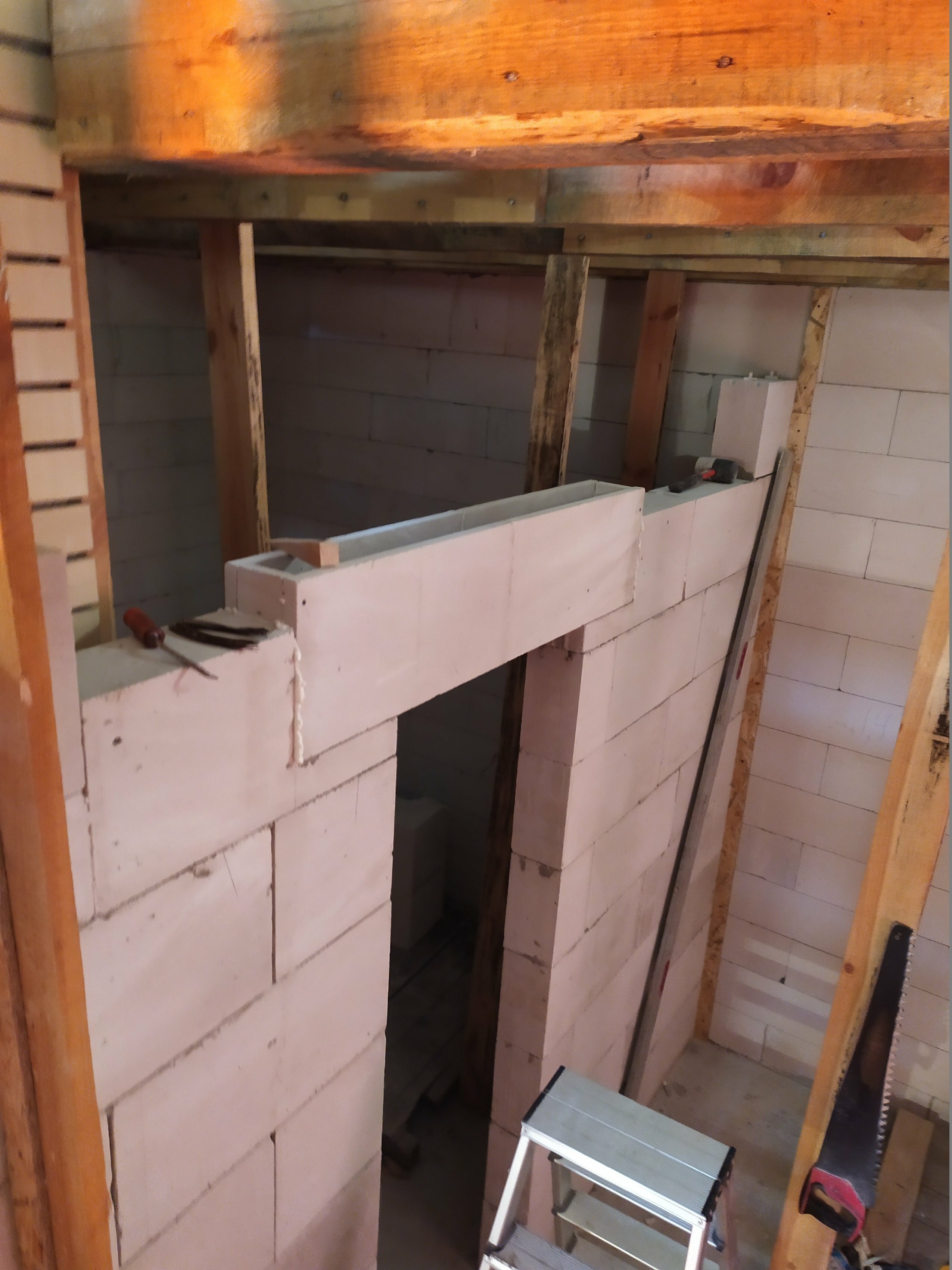

andrey_ka Опубліковано: 2 серпня Поділитись Опубліковано: 2 серпня 33 хвилини тому, dragon200 сказав: Зробив перемичку, клеїв не піну із 2.5 блоків. Додатково вирішив заармувати, прямував цпс + 10 арматура. Мабуть і без армування все було б добре, але хай вже буде Так собі. ІМХО. Ось првильна перемичка: іапр 2 Посилання на коментар Поділитися на інших сайтах More sharing options...
Perforator21 Опубліковано: 3 серпня Поділитись Опубліковано: 3 серпня В 02.08.2025 в 17:19, dragon200 сказал: Зробив перемичку Згоден з попередніми дописувачами... Ви вже занадто творчо до своєї перемички підійшли. Якщо влом купляти/різати самотужки U-блоки - купіть готову залізобетонну перемічку. Тим більше на внутрішні стіни, де не треба з теплоізоляцією морочитись. Ставиться в одне лице хвилин за 10 з перекуром. Коштує не космос. Посилання на коментар Поділитися на інших сайтах More sharing options...
dragon200 Опубліковано: 3 серпня Автор Поділитись Опубліковано: 3 серпня В 02.08.2025 в 17:59, andrey_ka сказал: Так собі. ІМХО. Ось првильна перемичка: іапр Ого, але я думаю ще це запас +2000% Он луплять несучі стіни 300й блок просто склеюють між собою перемичку без армування і т.д. і все стоїть без питань. Думаю в моєму варіанті і армування було зайве 🤓 Посилання на коментар Поділитися на інших сайтах More sharing options...
ЯД Опубліковано: 3 серпня Поділитись Опубліковано: 3 серпня Зачем там жб вообще? Несколько арматурин в клею в борозде - над ней аж 4 ряда ГБ.. если конечно над проемом не будет точки опоры какой то кровли) 1 Посилання на коментар Поділитися на інших сайтах More sharing options...
andrey_ka Опубліковано: 3 серпня Поділитись Опубліковано: 3 серпня 50 хвилин тому, dragon200 сказав: Ого, але я думаю ще це запас +2000% Он луплять несучі стіни 300й блок просто склеюють між собою перемичку без армування і т.д. і все стоїть без питань. Думаю в моєму варіанті і армування було зайве 🤓 Н - надійність. Нвіть якщо думаю , що армування чи бетон там зайві , всеодно завжди роблю. 1 Посилання на коментар Поділитися на інших сайтах More sharing options...
BAV_Lug Опубліковано: 3 серпня Поділитись Опубліковано: 3 серпня В 02.08.2025 в 17:59, andrey_ka сказал: Так собі. ІМХО. Ось првильна перемичка: іапр Отак і розводять на бабки замовників. На хіба там оце все? Посилання на коментар Поділитися на інших сайтах More sharing options...
BAV_Lug Опубліковано: 3 серпня Поділитись Опубліковано: 3 серпня 3 часа назад, ЯД сказал: Зачем там жб вообще? Несколько арматурин в клею в борозде - над ней аж 4 ряда ГБ.. если конечно над проемом не будет точки опоры какой то кровли) Більш того, там і без арматури все буде працювати 3 Посилання на коментар Поділитися на інших сайтах More sharing options...

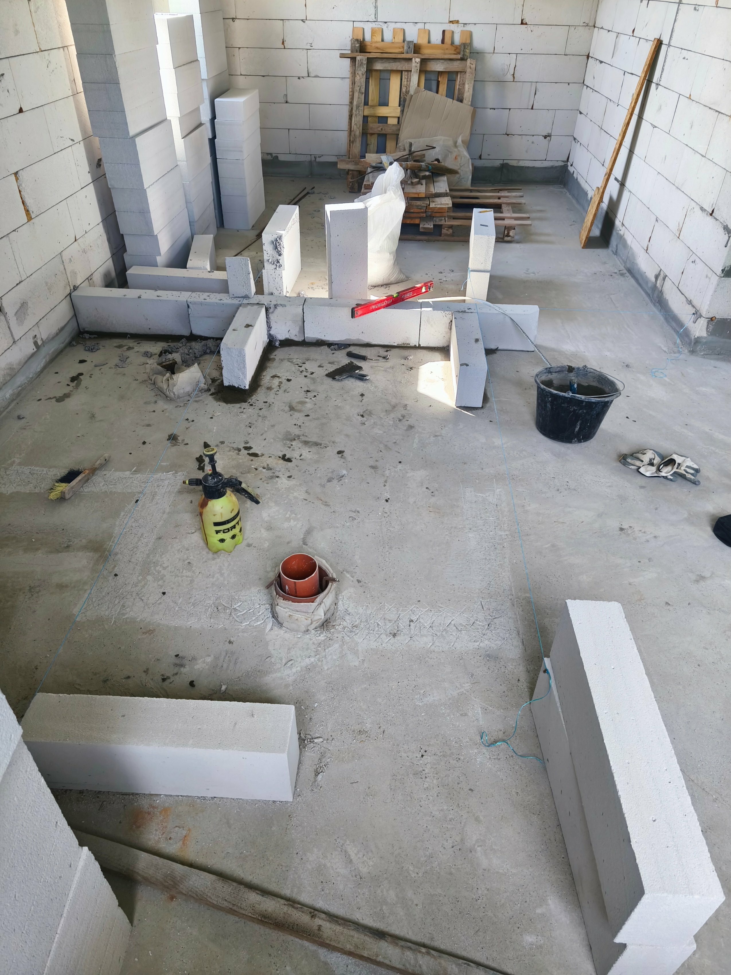

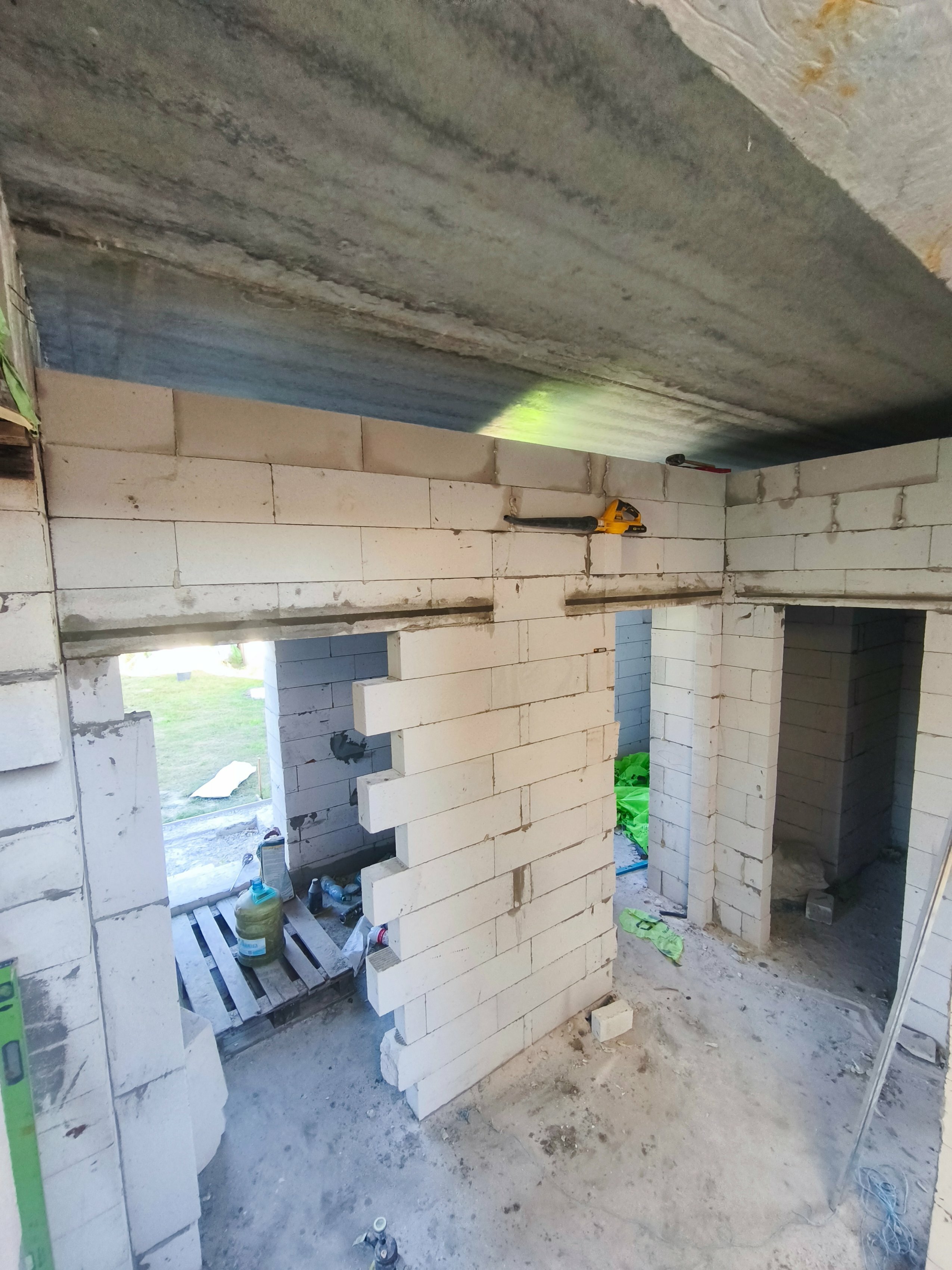

dragon200 Опубліковано: 27 серпня Автор Поділитись Опубліковано: 27 серпня Перейшов на перший поверх, рука вже набита, йде легше, головне рівнем міряи вертикаль і горизонталь. 6 Посилання на коментар Поділитися на інших сайтах More sharing options...

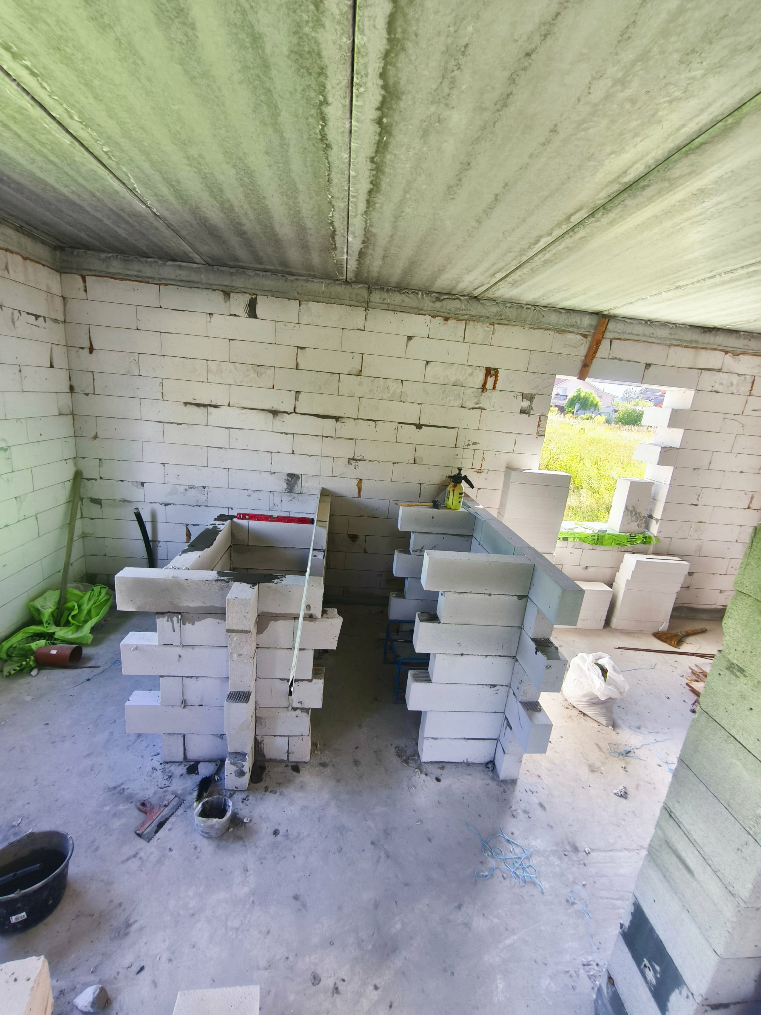

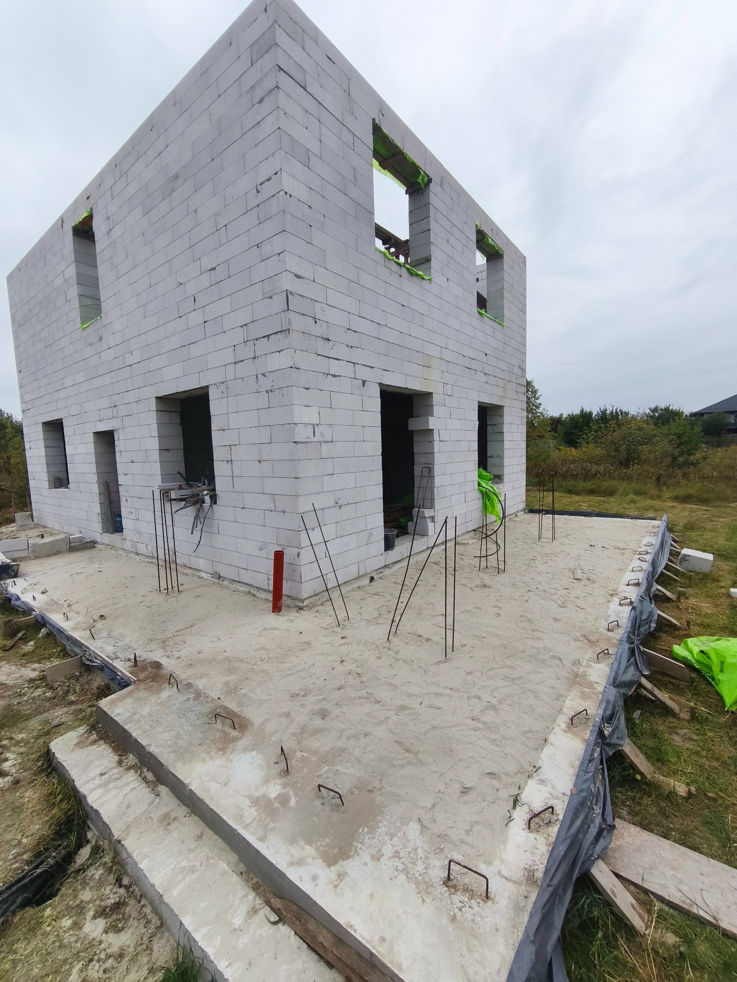

dragon200 Опубліковано: 4 вересня Автор Поділитись Опубліковано: 4 вересня Залишилось підрізати і покласти останній ряд. Із стінами всередині вже стає схоже на справжній будинок:) Важкувато йде, бо верхні блоки я кладу із драбини. Тобто туди сюди я разів 200 за день намотую на тій драбині. 7 Посилання на коментар Поділитися на інших сайтах More sharing options...

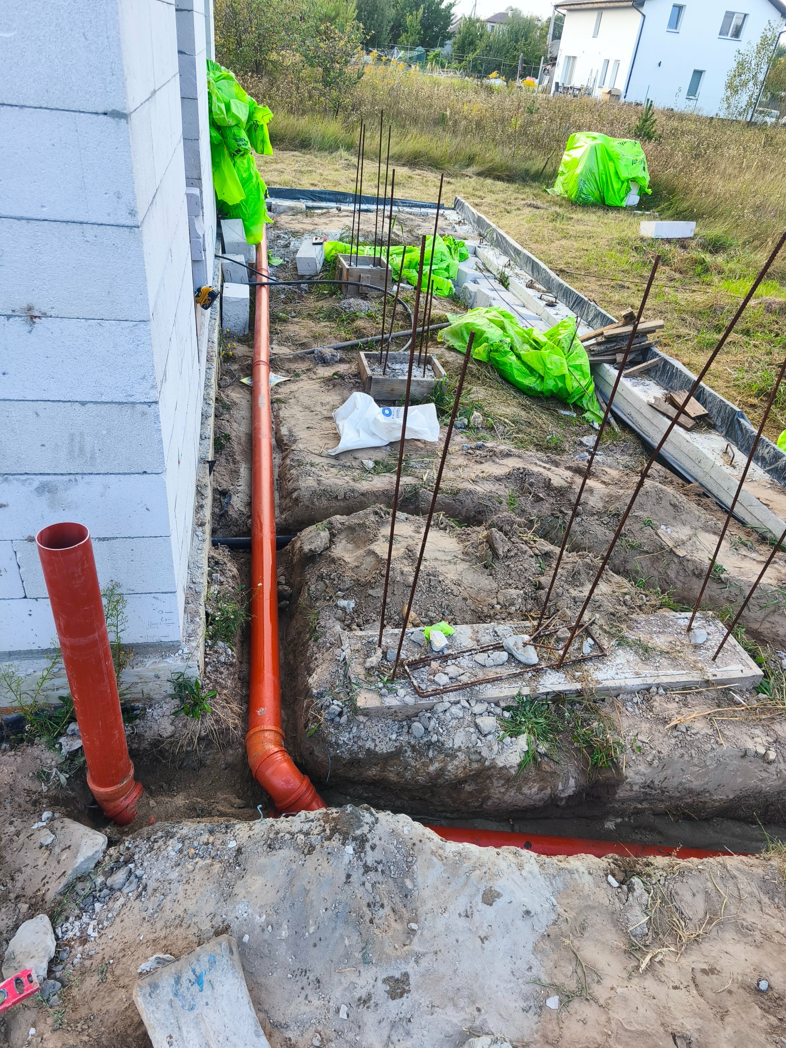

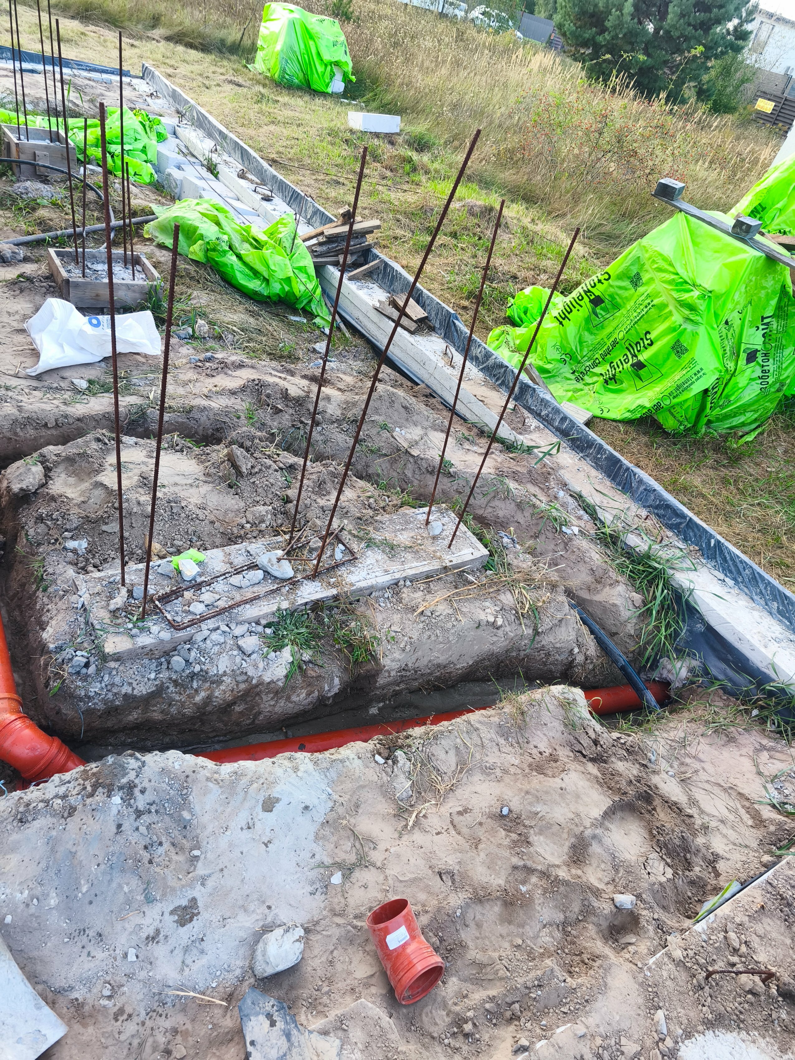

dragon200 Опубліковано: 17 вересня Автор Поділитись Опубліковано: 17 вересня (змінено) Ой як же паршиво коли в тебе нема толкового проекта. Готую терасу під заливку плити . При підготовці згадав що треба ще провести дощову каналізацію (вона буде під терасою, вивести гільзу для комунікацій і провести трубопровід під раковину (планую робити раковину на терасі біля мангальної зони, типу того) Щоб кинути каналізацію довелось довбати отвори в фундаменті тераси + вичищати від сміття середину тераси і від залишків бетону які я зливав туди не думаючи про майбутнє) короче нормально задовбався, але робота виконана. Замовив пісок - 12т Вартість із доставкою 6500грн Змінено 17 вересня користувачем dragon200 2 Посилання на коментар Поділитися на інших сайтах More sharing options...

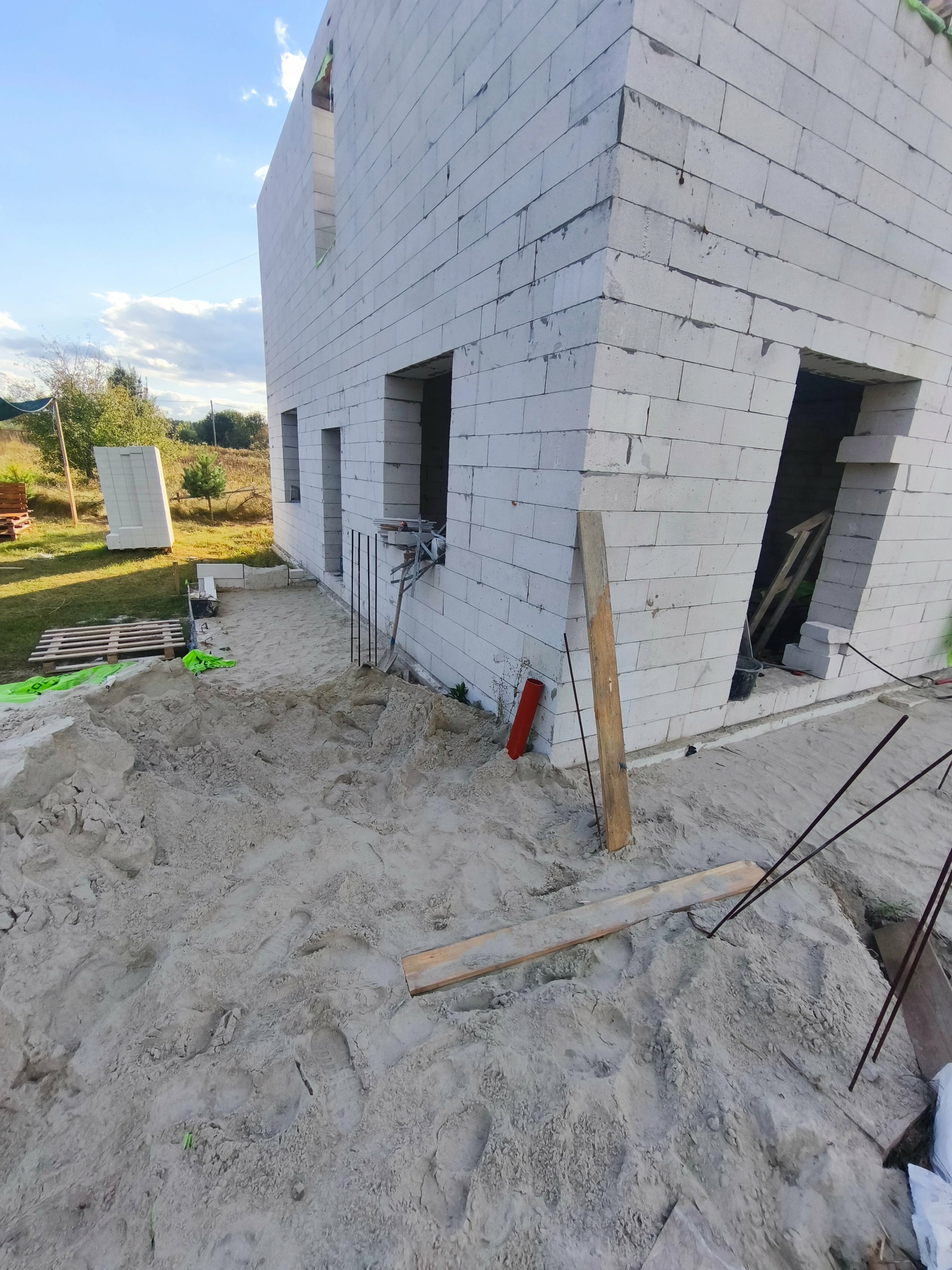

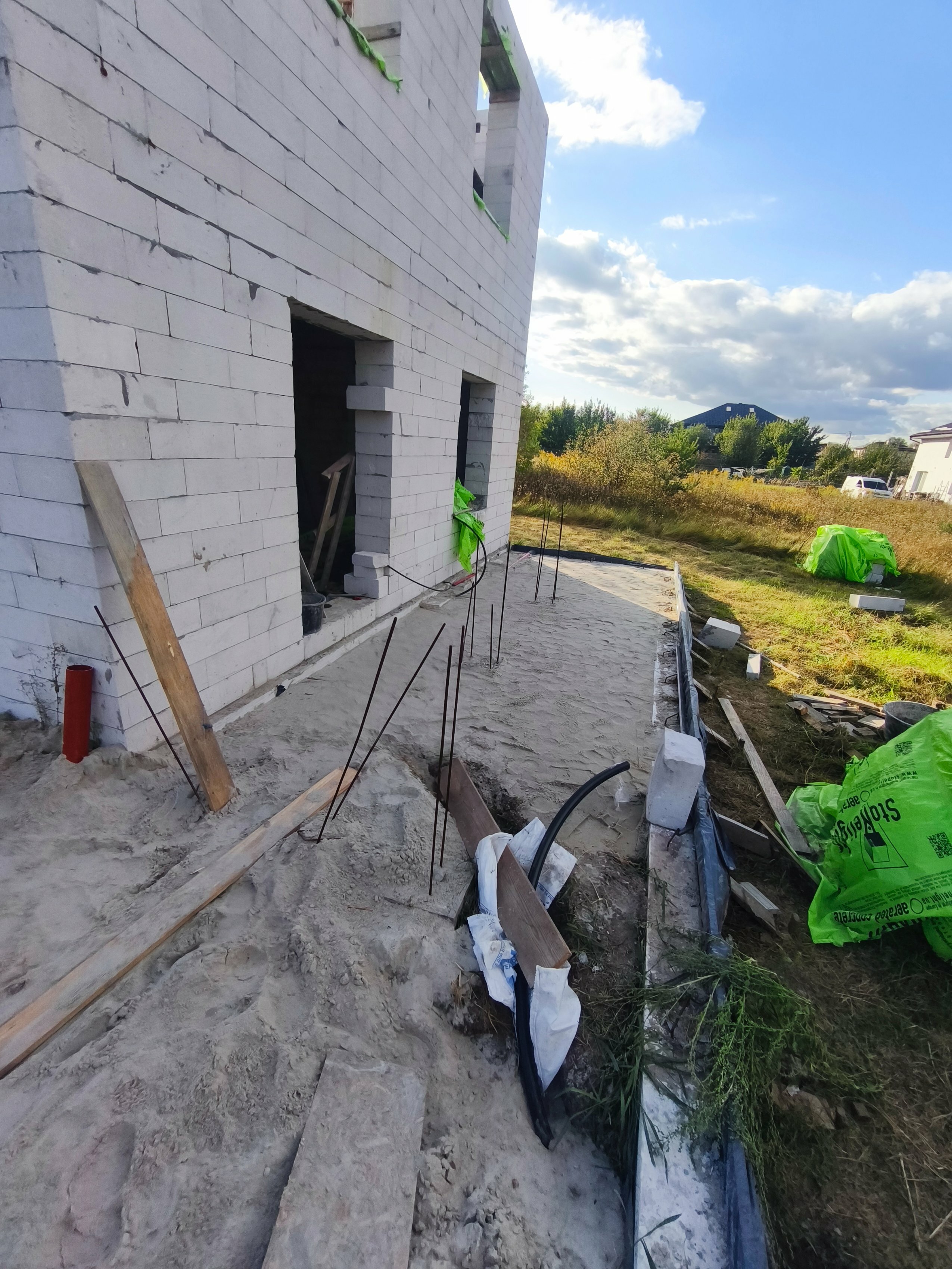

dragon200 Опубліковано: 19 вересня Автор Поділитись Опубліковано: 19 вересня Понеслась важка праця. Думав буде важче але +- норм. Трамбую 400м блоком кидаючи його з висоти 50см💪💪💪 оце реально важко. Але травмується добряче 3 Посилання на коментар Поділитися на інших сайтах More sharing options...
Фрай Опубліковано: 19 вересня Поділитись Опубліковано: 19 вересня (змінено) 3 години тому, dragon200 сказав: Трамбую 400м блоком кидаючи його з висоти 50см💪💪💪 оце реально важко. Але травмується добряче Це не травмування, а порнографія. Хоча травму також можете отримати. Чому не зварити собі трамбовку з чогось важкого чи збити з колоди з ручками? Чому не проливати паралельно водою? Абсолютно не розумію! Змінено 19 вересня користувачем Фрай 1 Посилання на коментар Поділитися на інших сайтах More sharing options...
МаТраС Опубліковано: 19 вересня Поділитись Опубліковано: 19 вересня (змінено) 2 години тому, dragon200 сказав: Понеслась важка праця. Думав буде важче але +- норм. Трамбую 400м блоком кидаючи його з висоти 50см💪💪💪 оце реально важко. Але травмується добряче Прокат вібромашинки коштував 500 грн. Зараз не знаю. Кидати блок це весело)) дитинство згадалось Змінено 19 вересня користувачем МаТраС 1 Посилання на коментар Поділитися на інших сайтах More sharing options...
andrey_ka Опубліковано: 20 вересня Поділитись Опубліковано: 20 вересня 17.09.2025 в 12:38, dragon200 сказав: При підготовці згадав що треба ще провести дощову каналізацію Для цього потрібно було придбати дощоприймач. Встановити його та під`єднати до труби. Потім коли трубу засипите дощоприймач демонтуєте і заливаєте плиту. А в такому варіанті як зараз замучаєтесь потім під`єднувати дощоприймач. 12 годин тому, Фрай сказав: Чому не зварити собі трамбовку з чогось важкого чи збити з колоди з ручками? Це рівно така сама порнографія , як і кидатись блоками. 1 Посилання на коментар Поділитися на інших сайтах More sharing options...
Фрай Опубліковано: 20 вересня Поділитись Опубліковано: 20 вересня 10 годин тому, andrey_ka сказав: 23 години тому, Фрай сказав: Чому не зварити собі трамбовку з чогось важкого чи збити з колоди з ручками? Це рівно така сама порнографія , як і кидатись блоками. Згоден! 100%! dragon200, не розмінюйтесь на дрібниці - купіть віброногу, поки йде будівництво вона вам ще не раз знадобиться. 1 2 Посилання на коментар Поділитися на інших сайтах More sharing options...
dragon200 Опубліковано: 21 вересня Автор Поділитись Опубліковано: 21 вересня В 20.09.2025 в 09:35, andrey_ka сказал: Для цього потрібно було придбати дощоприймач. Встановити його та під`єднати до труби. Потім коли трубу засипите дощоприймач демонтуєте і заливаєте плиту. А в такому варіанті як зараз замучаєтесь потім під`єднувати дощоприймач. Це рівно така сама порнографія , як і кидатись блоками. Хз, у мене вода з даху по трубі буде уходити в 110 каналізаційну трубу, в там вже в колодязь чи дренажне поле буде... планую робити це все без відкритих ділянок, по зпдумці все повинно бути красиво. Сміття листя по ідеї не повинно бути на даху поряд не в дерев. Посилання на коментар Поділитися на інших сайтах More sharing options...
dragon200 Опубліковано: 21 вересня Автор Поділитись Опубліковано: 21 вересня (змінено) 17 часов назад, Фрай сказал: Згоден! 100%! dragon200, не розмінюйтесь на дрібниці - купіть віброногу, поки йде будівництво вона вам ще не раз знадобиться. Ну на купити у мене не буде стільки вільних грошей, а в оренду можна взяти. Може як все засиплю візьму і протрамбую.. хоча там трамбовка по суті і не треба у мене там є точки опори на яких ця плита буде весіти... А засипка тичто як опалубка. Короче як все дороблю буде видно 🐸 Змінено 21 вересня користувачем dragon200 Посилання на коментар Поділитися на інших сайтах More sharing options...
Фрай Опубліковано: 21 вересня Поділитись Опубліковано: 21 вересня та то сарказм був, мені смішно з таких порад, неодноразово брав напрокат важкий інструмент і супутні витрати були навіть більші за сам прокат. 35 хвилин тому, dragon200 сказав: 20.09.2025 в 09:35, andrey_ka сказав: Для цього потрібно було придбати дощоприймач. Встановити його та під`єднати до труби. Хз, у мене вода з даху по трубі буде уходити в 110 каналізаційну трубу, в там вже в колодязь чи дренажне поле буде... А от тут я з ним погоджусь на 100%, дощоприймач має бути обовʼязково. Я літом займався витяжкою то мав нагоду заглянути у ринву, дуже довго чистив та проливав, за 10 років назбиралось стільки сміття та землі, що був шокований. Поряд немає дерев, що вище за будинок. Дощоприймач знімає багато питань, у вас поховані дуже довгі труби та ще й з заворотами, дохла пташка застрягне чи ще яке сміття і будете мати проблему 1 Посилання на коментар Поділитися на інших сайтах More sharing options...
KakTuz Опубліковано: 3 години тому Поділитись Опубліковано: 3 години тому В 21.09.2025 в 13:33, dragon200 сказал: Сміття листя по ідеї не повинно бути на даху поряд не в дерев. У меня до деревьев метров 20-30, а весной оказалось что половина рынв была забита грязью и листнями, аж через край переливалось. Есть сетки в рынву, не дают листьям попадать. Бо чистить то еще удовольствие Посилання на коментар Поділитися на інших сайтах More sharing options...
Фрай Опубліковано: 3 години тому Поділитись Опубліковано: 3 години тому 14 хвилин тому, KakTuz сказав: Есть сетки в рынву, не дают листьям попадать. Бо чистить то еще удовольствие А от їх я б не рекомендував, хіба що один поверх і вільний доступ, у мене 5 метрів і заглянув вперше лише через 11 років коли перефарбовував стіни та встановив риштування. Бо якщо забивається витік то вода стоїть у ринві і поступово робить свою справу, починає шукати де їй прокапати. Посилання на коментар Поділитися на інших сайтах More sharing options...
