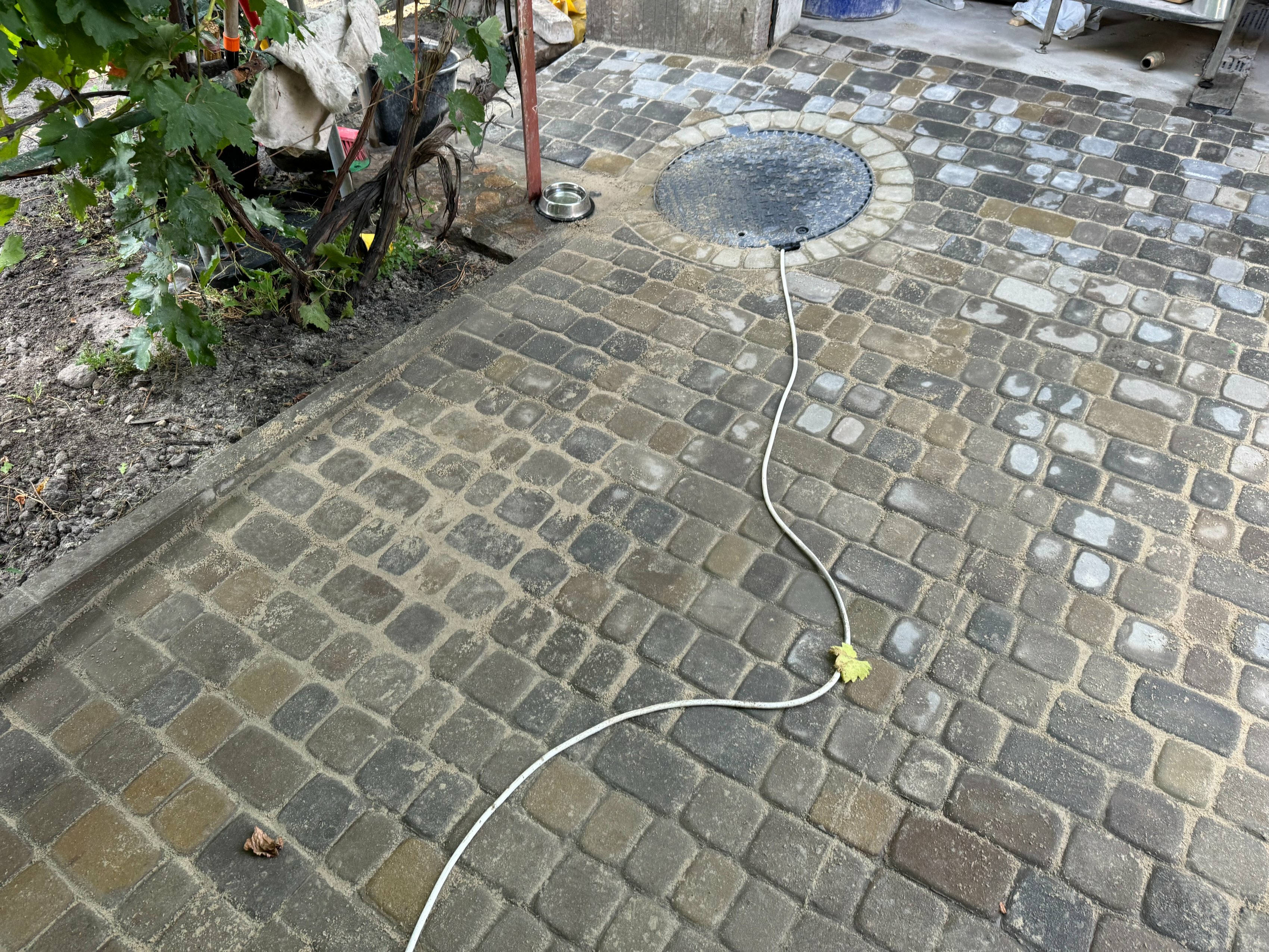

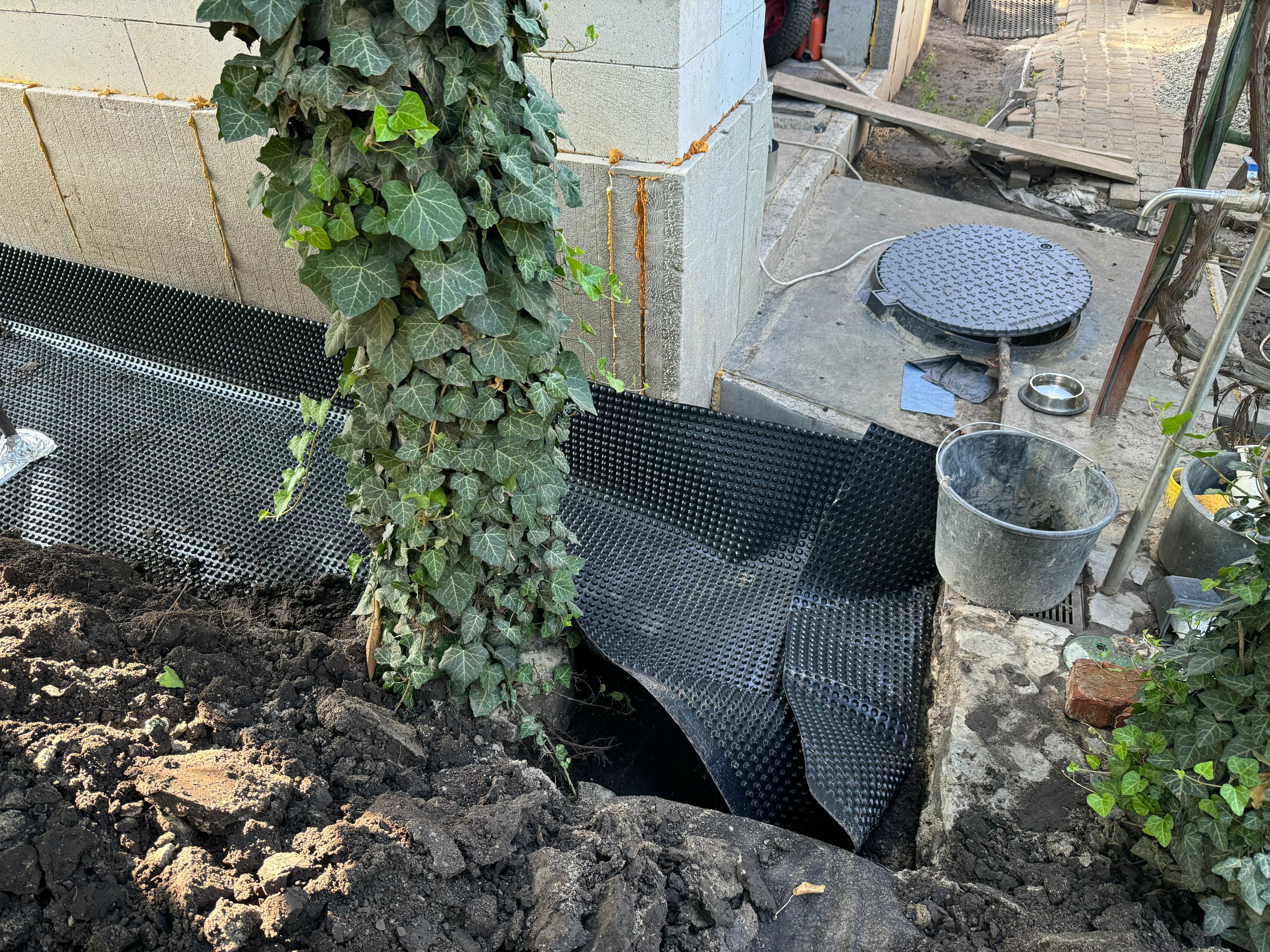

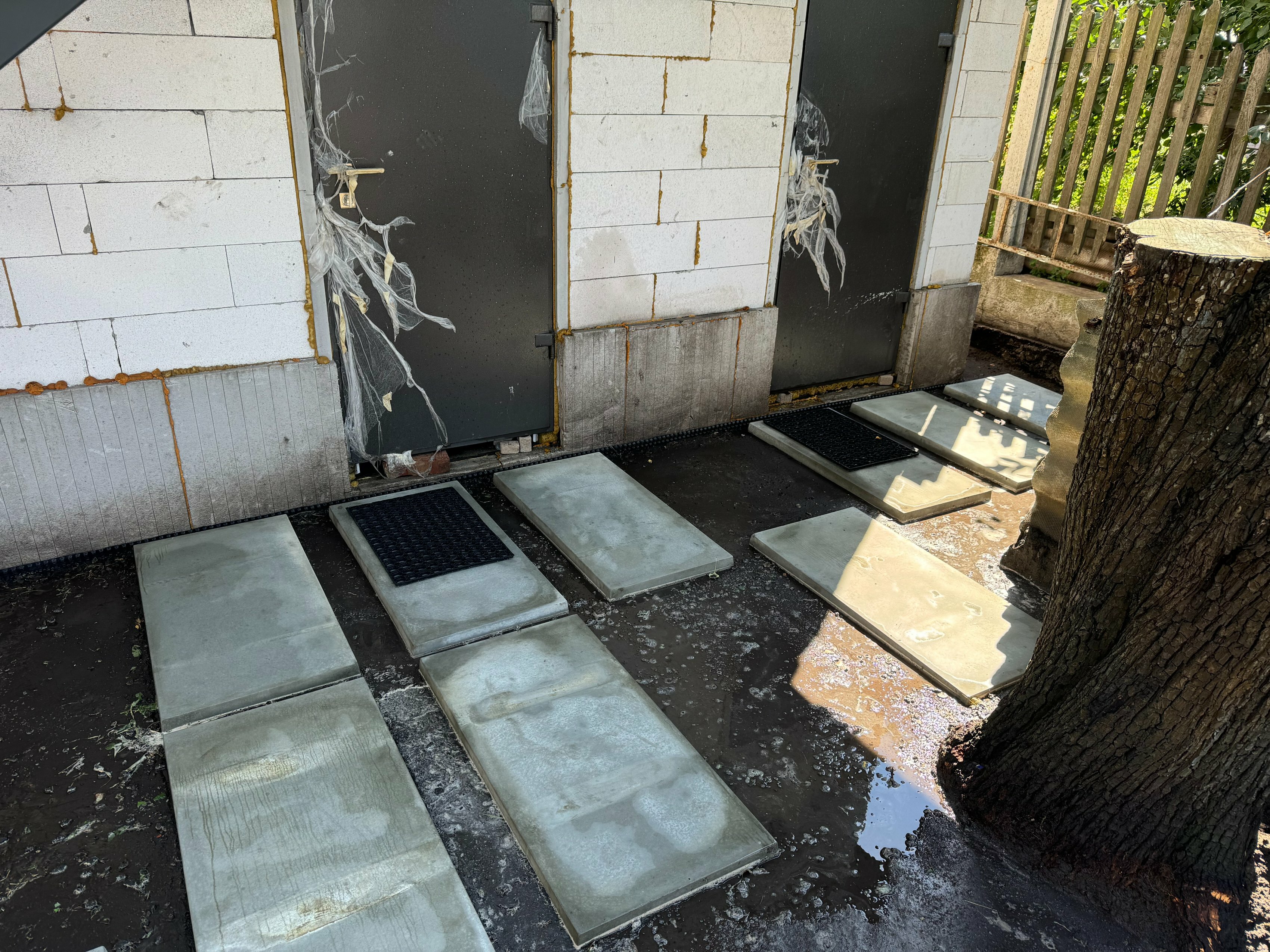

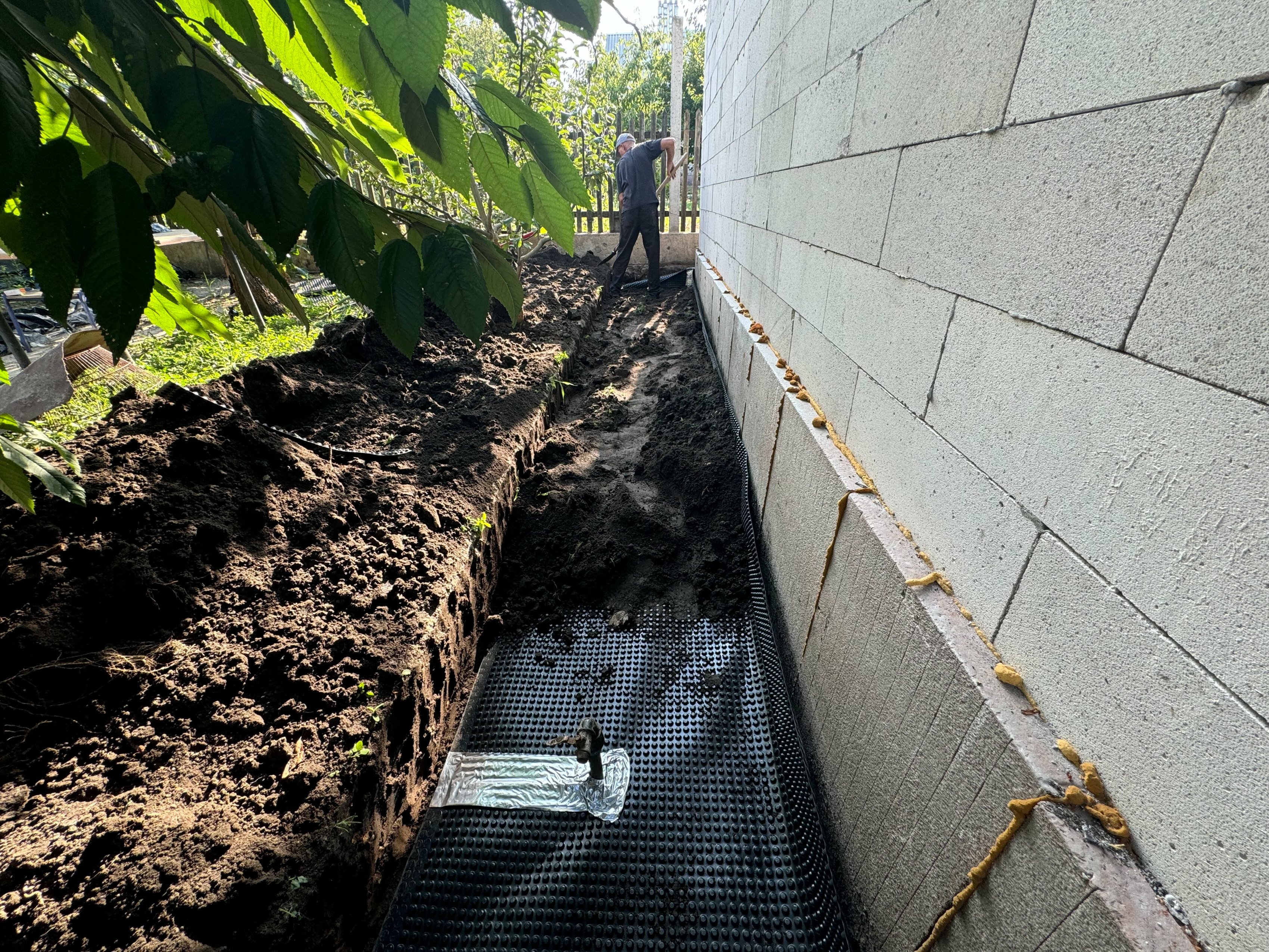

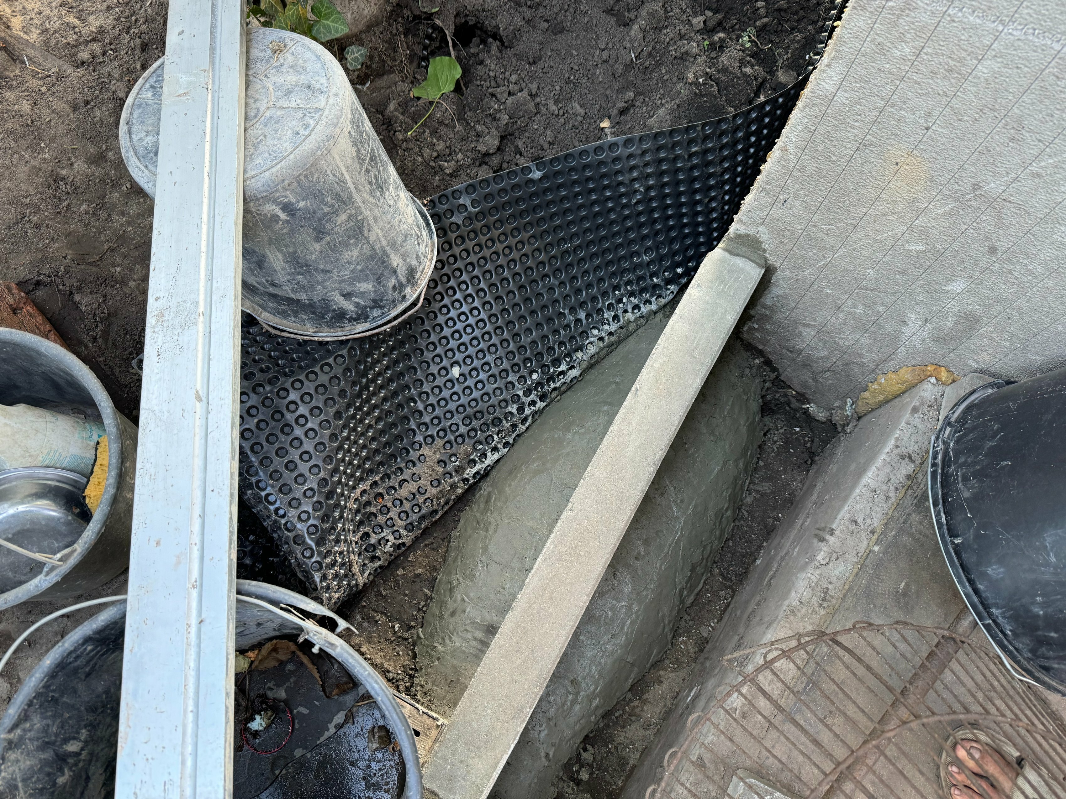

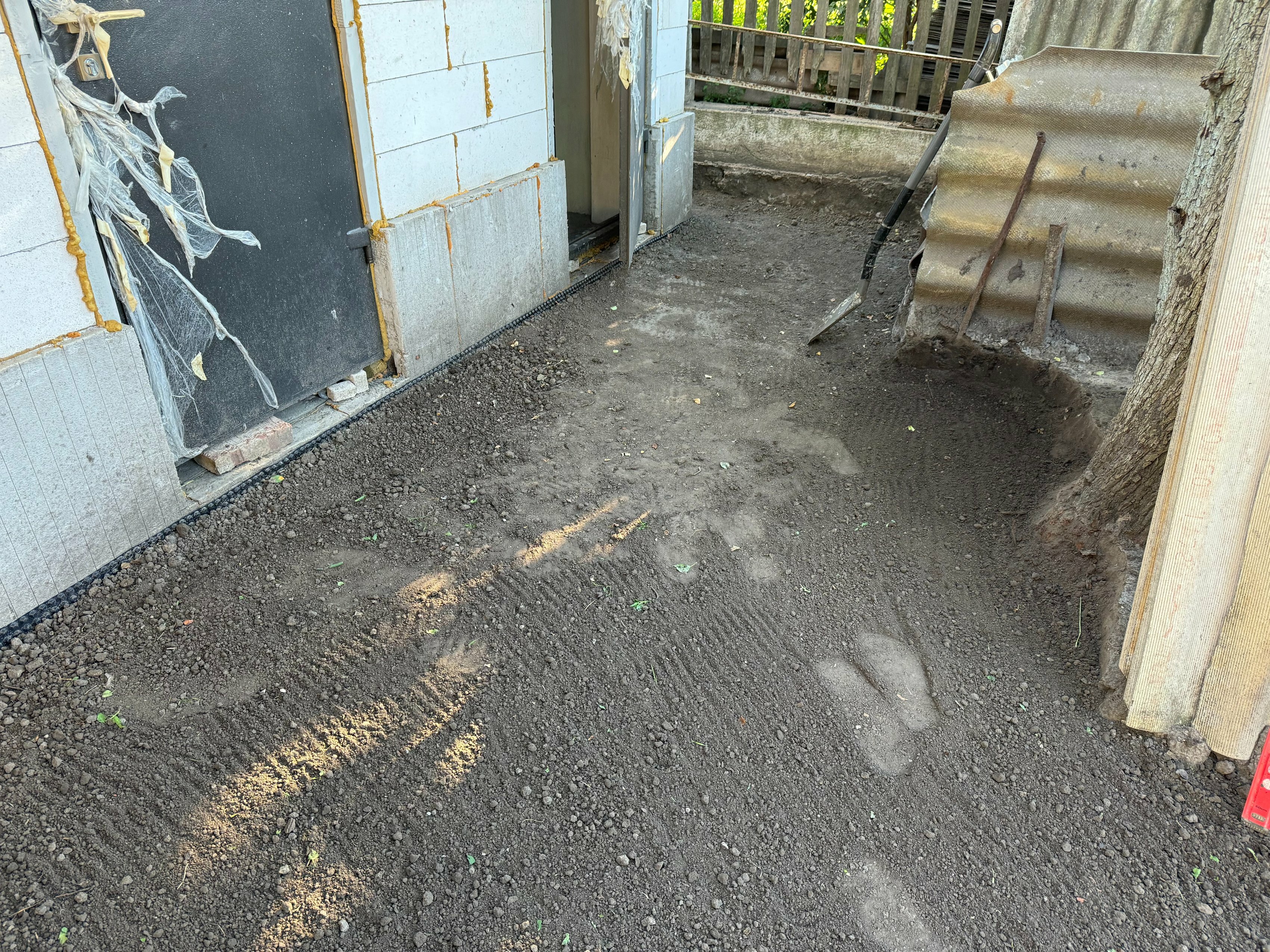

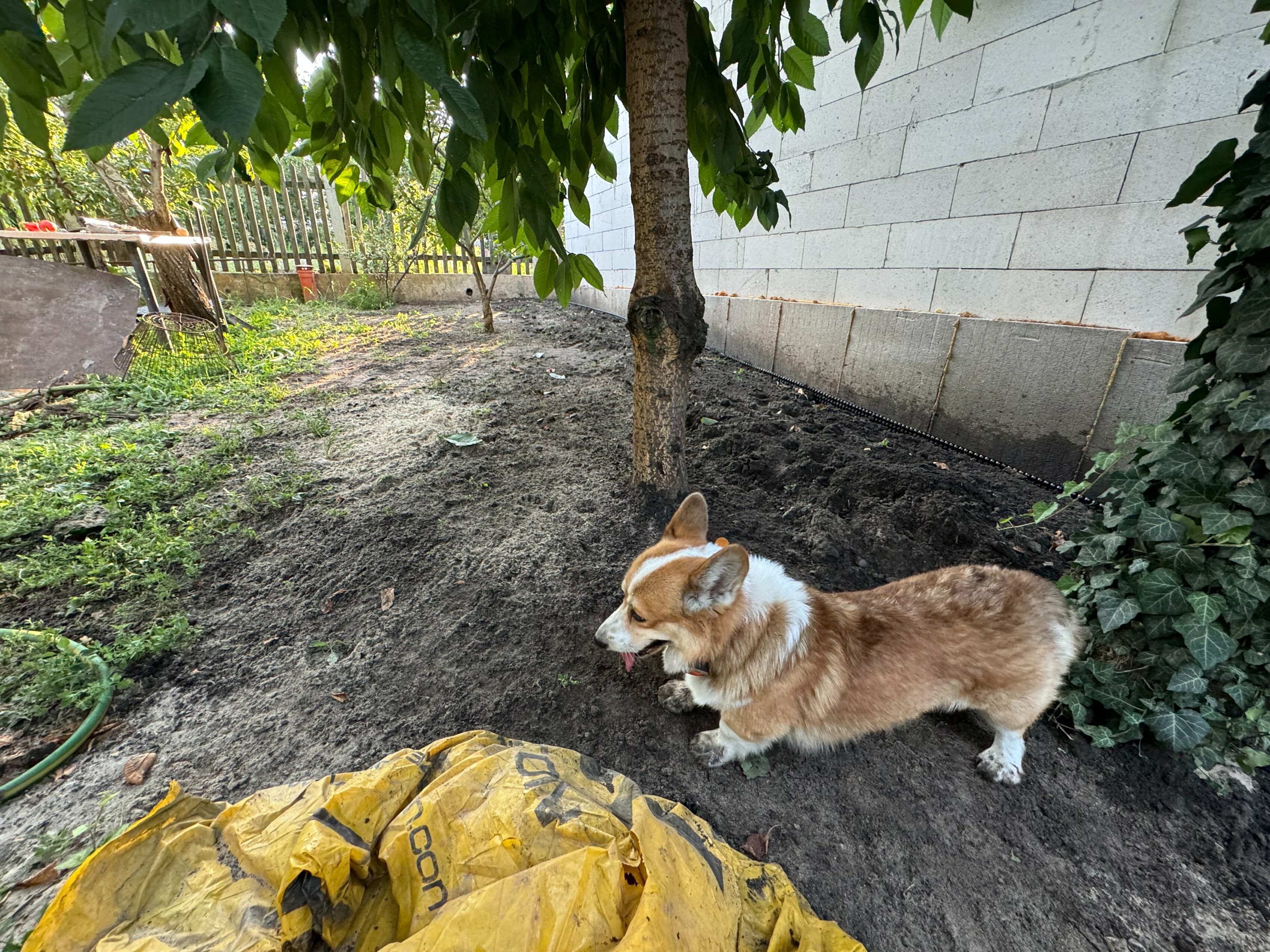

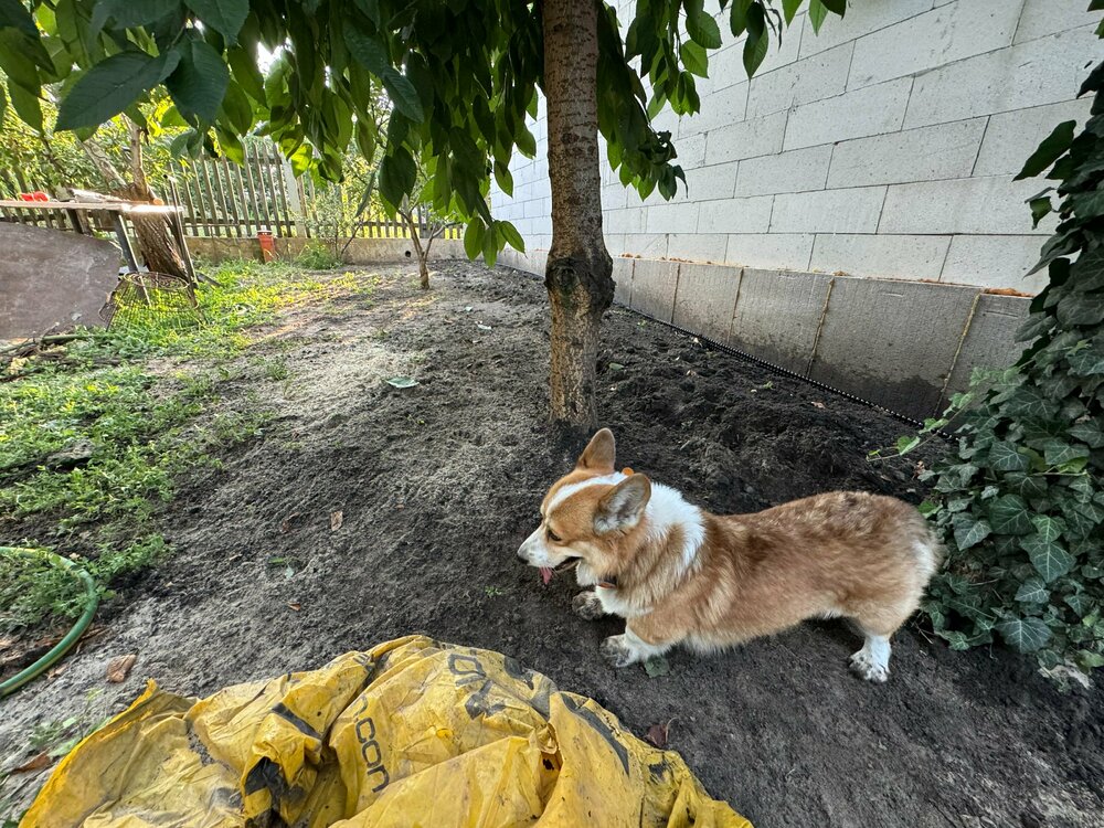

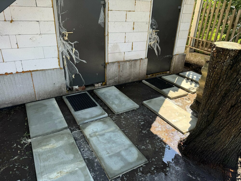

А тем временем закончил скрытую отмостку по периметру и подошел к фасадной части, где буду востанавливать плитку.
Но тут есть небольшая проблема, так как в следующем году по плану снести тамбур, и сложить новый уже капитально и в том числе сделать террасу. поэтому прийдется все равно как то плитку обрывать и доделывать только по завершению нового тамбура. Ну то все лирика, главное отвел воду от основной части подвала )

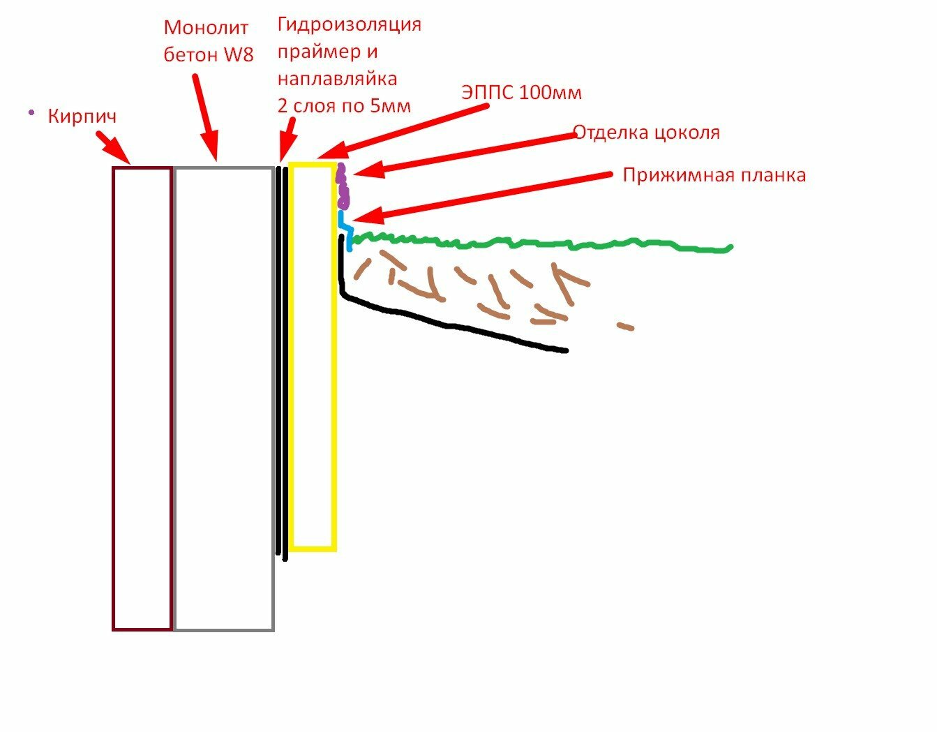

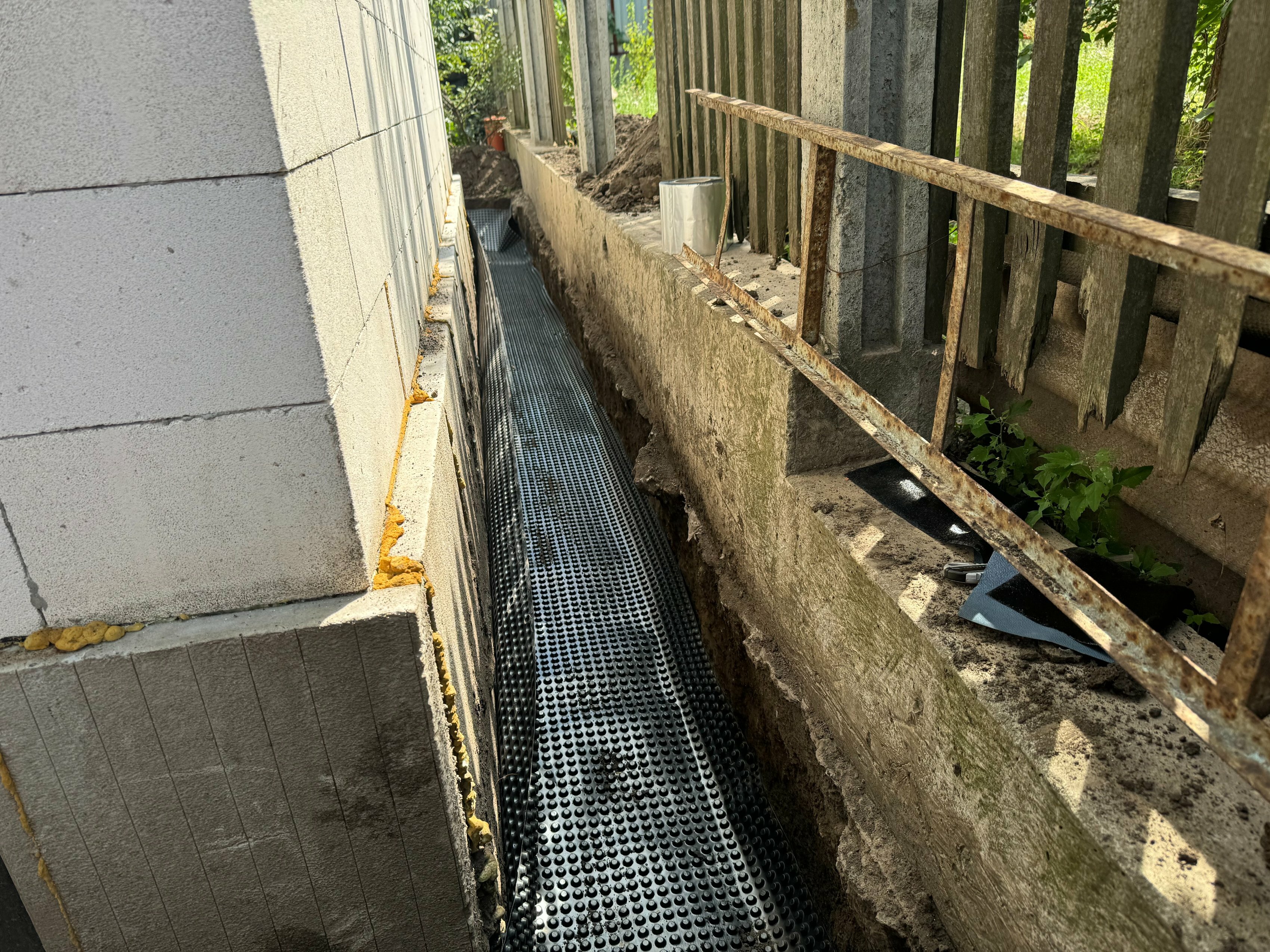

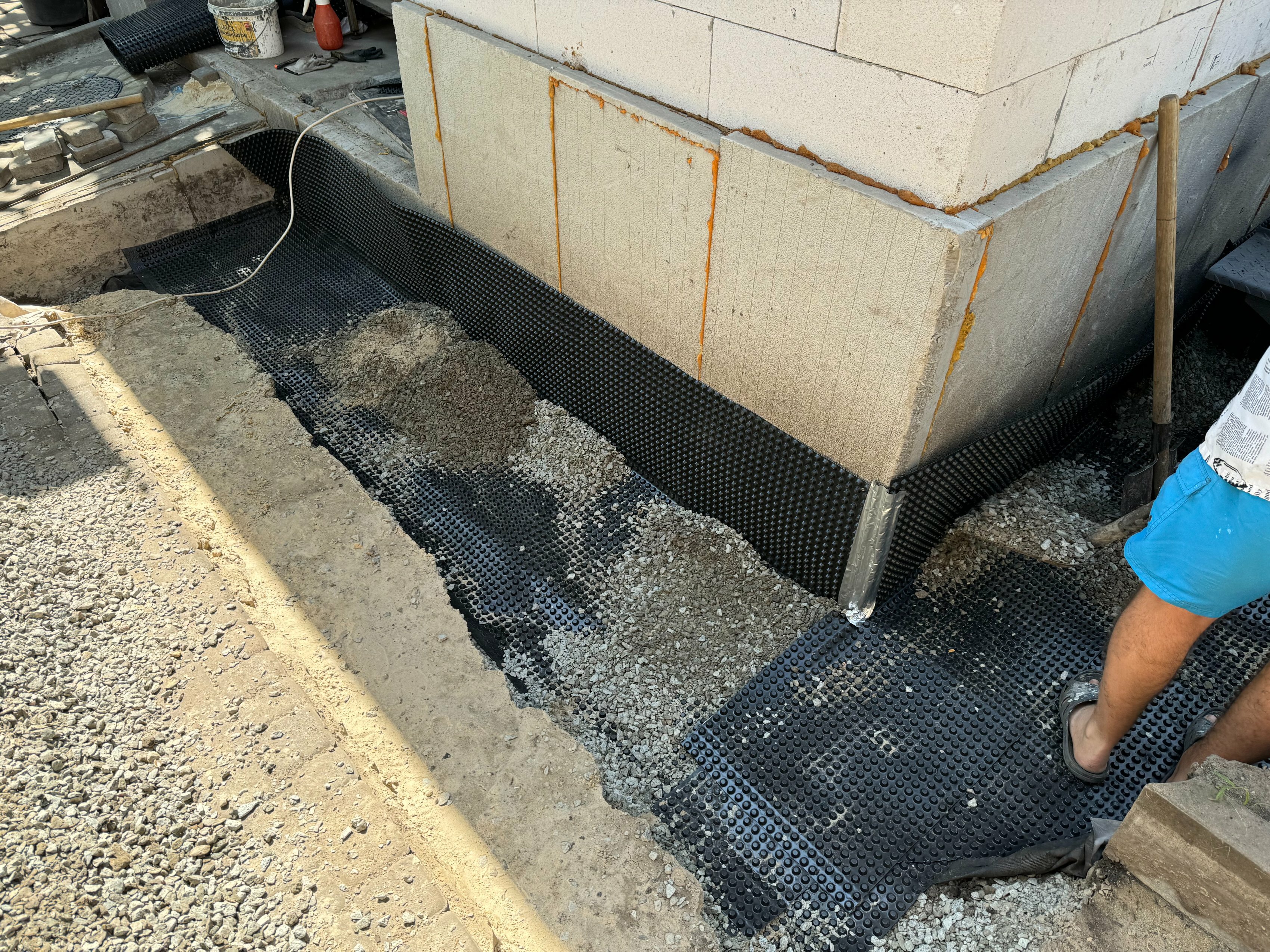

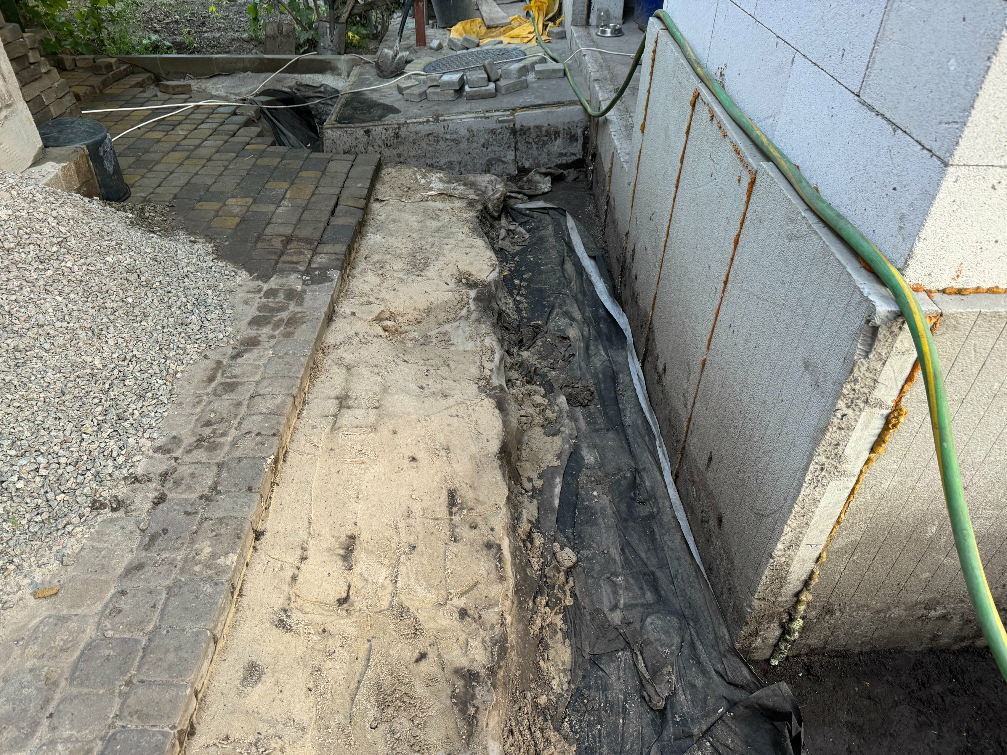

В общем, почему выбор пал именно на скрытую отмостку?
Вот преимущества:
  • Дешево
  • Максимально ремонтопригодно, даже больше чем просто мягкая из ФЭМ )
  • Эстетично - газон будет примыкать прямо к стенам )
  • Визуальная легкость - так как винокурня фактически стоит в саду... то вокруг зелень и деревья, и не хотелось городить там ФЭМ, это бы выглядело не очень.

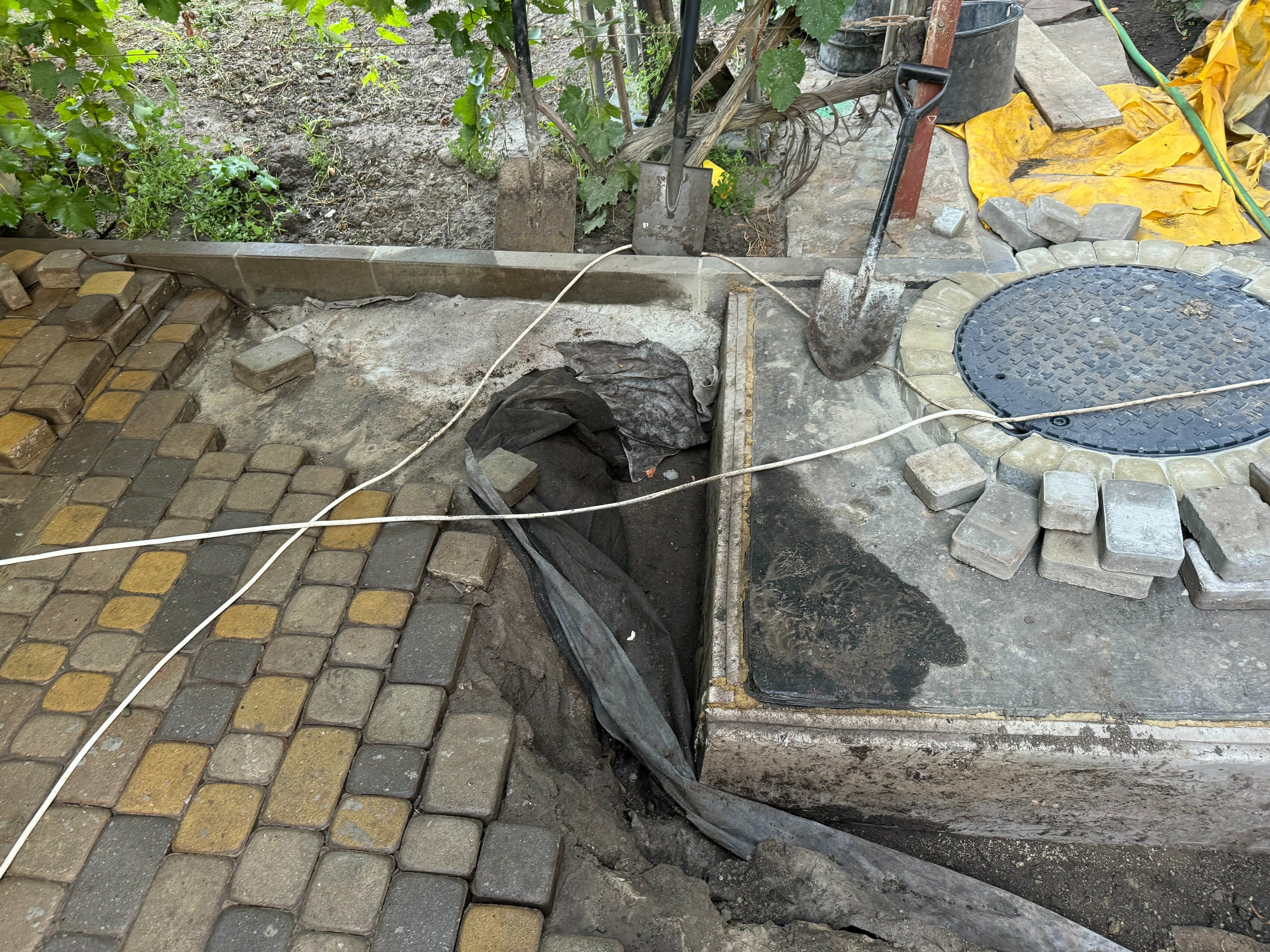

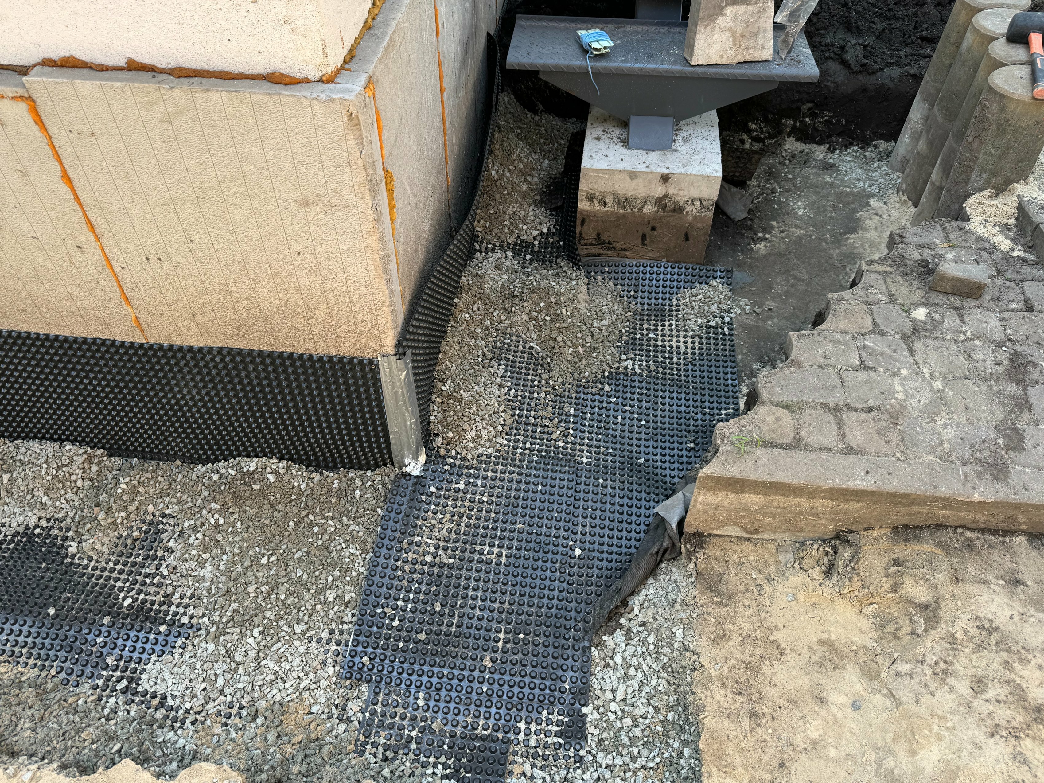

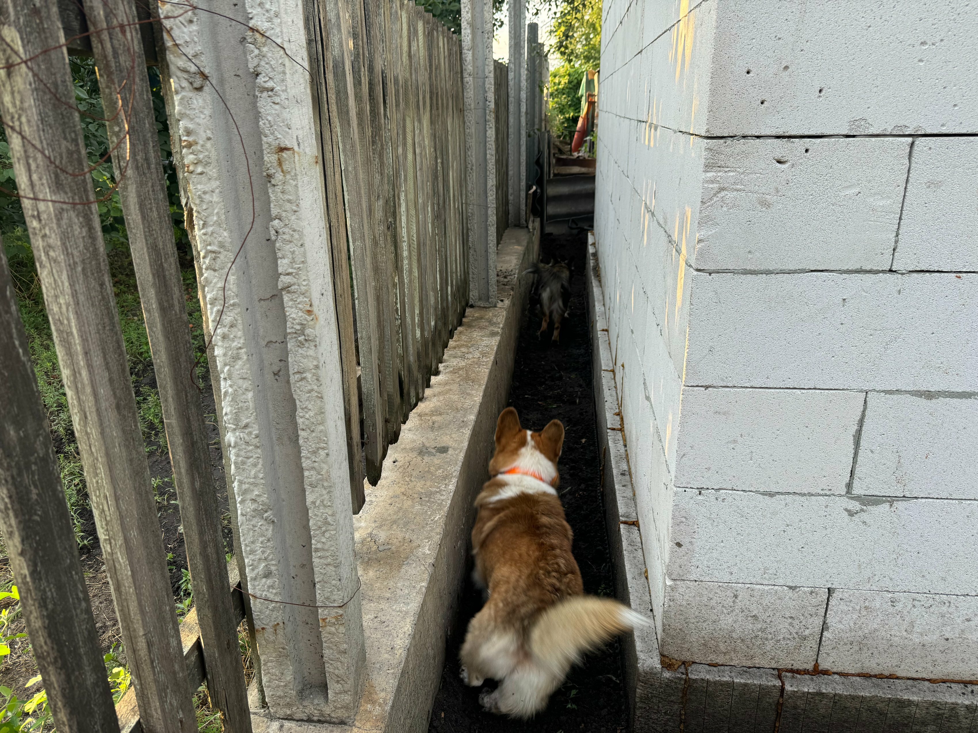

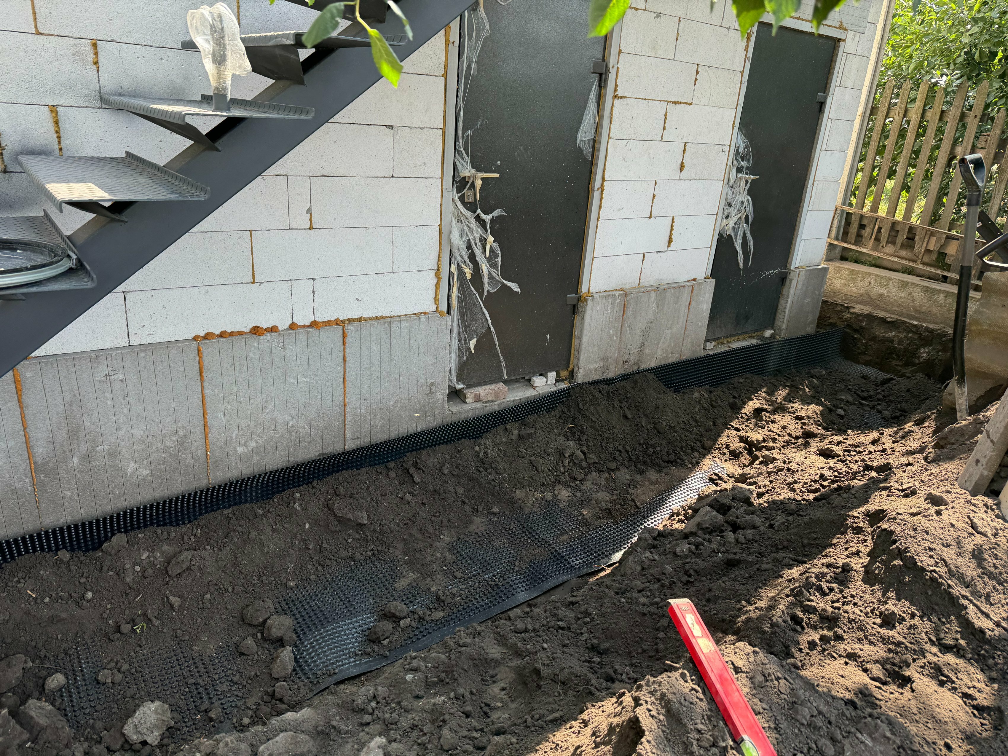

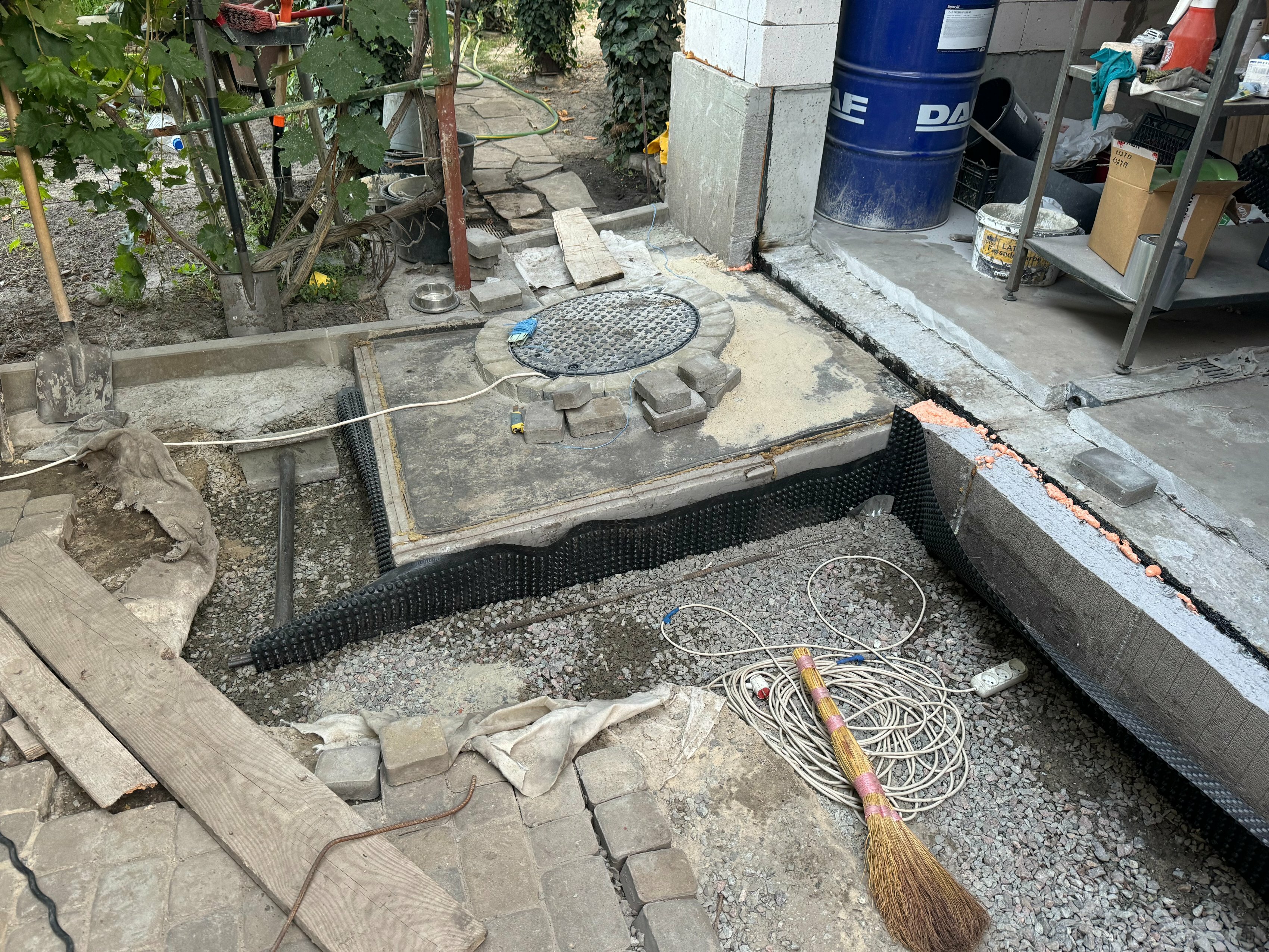

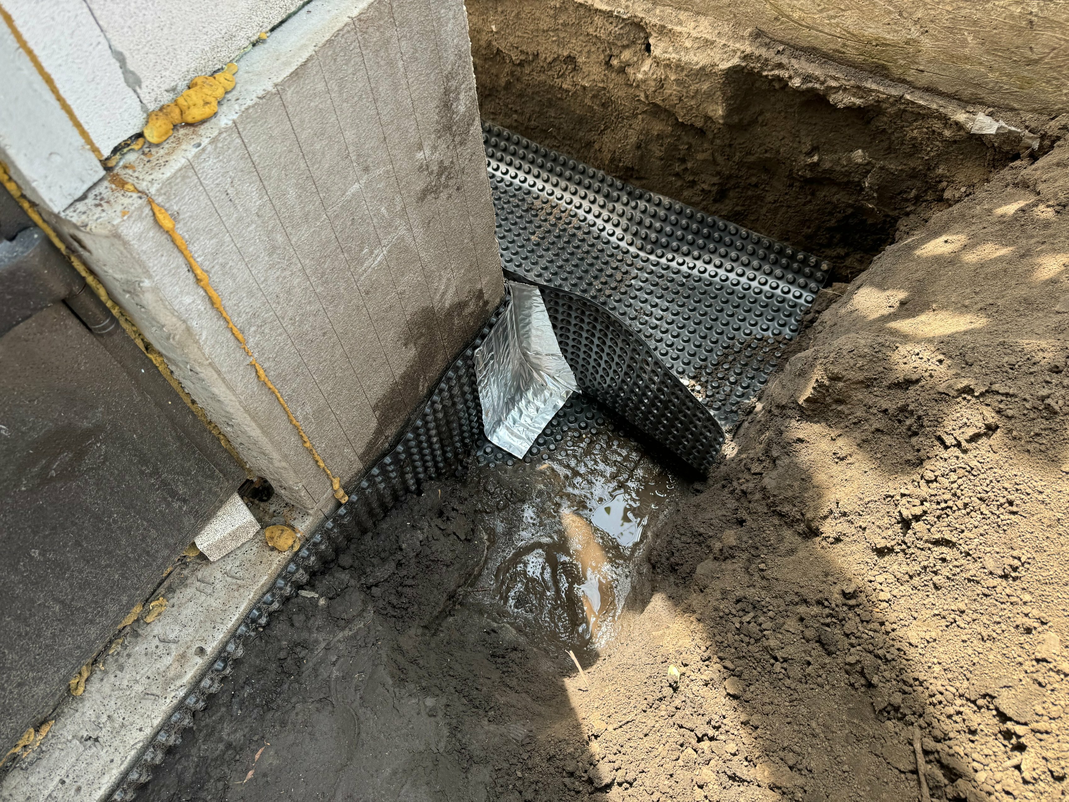

Теперь по самой реализации. Копалась траншея по периметру шириной 1м, глубиной у фундамента - 35см, и на дальнем краю 35см +/-.
Исключение - задняя стенка, там забор в 60см от стены, поэтом там меньше ширина.
Дальше в траншею укладывалась профилированная мембрана. Хочу отметить - профилированная мембрана НЕ ЯВЛЯЕТСЯ ГИДРОИЗОЛЯЦИЕЙ. Но при этом она служит инструментом отвода влаги от фундамента и на нее не возлагаются высокие требования герметичности. Хотя я постарался эту герметичность максимально (на сколько это возможно увеличить).
Мой пирог стены подвала выглядит так:
Так как мембрана достаточно упругая, то на углах ее стыковать достаточно сложно и НЕ разрезать НЕ возможно. Я постарался минимизировать эти разрезы, а те что делал - заклеил битумной лентой.
в общем получилось так:
Звери уже радостно бегаэт по отсыпаной земле ))

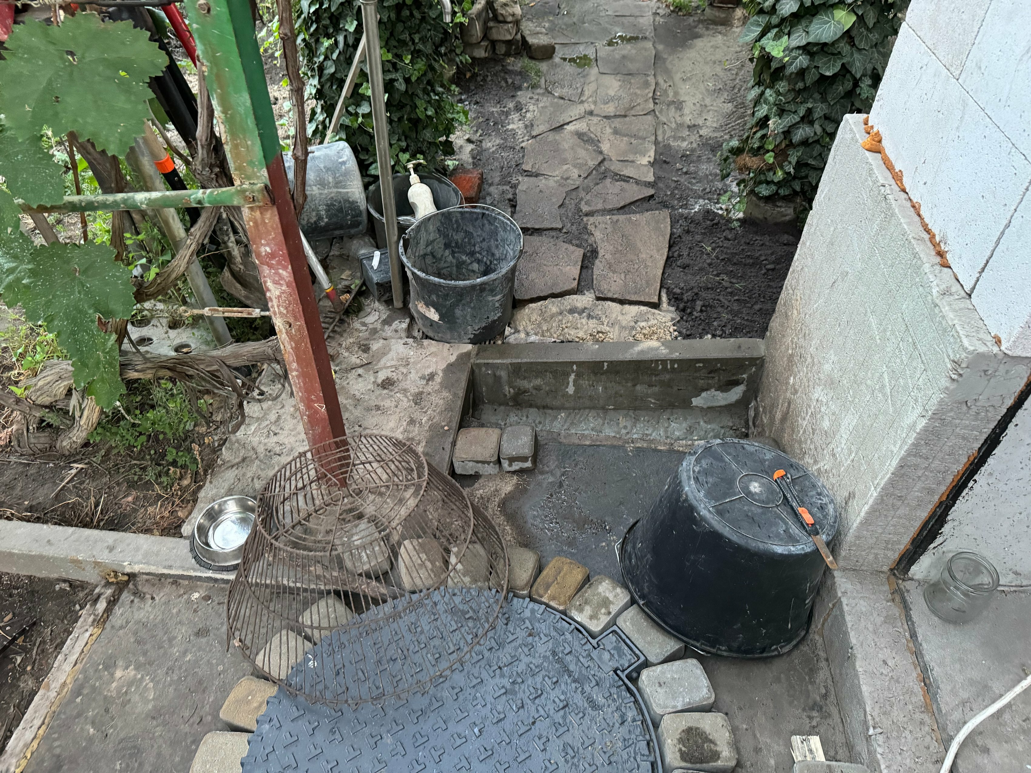

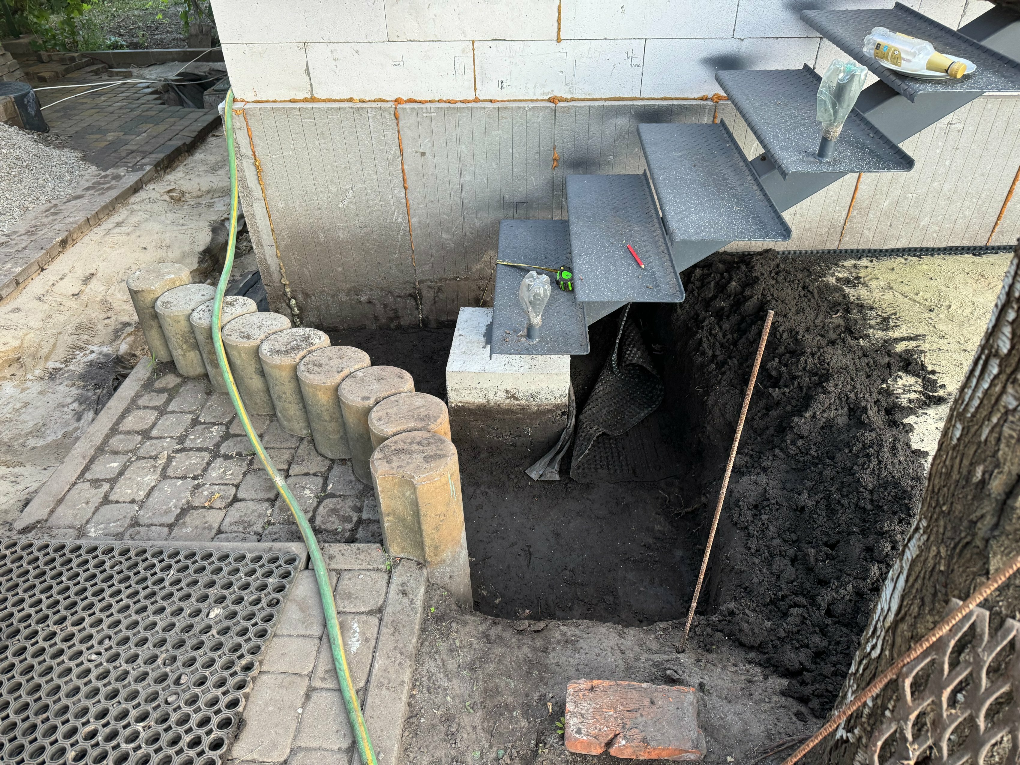

А тут я подошел к месту где стыкуется три дорожки - основная - из ФЭМ, садовая из песчанника и новая скрыта отмостка.
Немного подшаманил - и можно начинать укладывать ФЭМ на колодец.

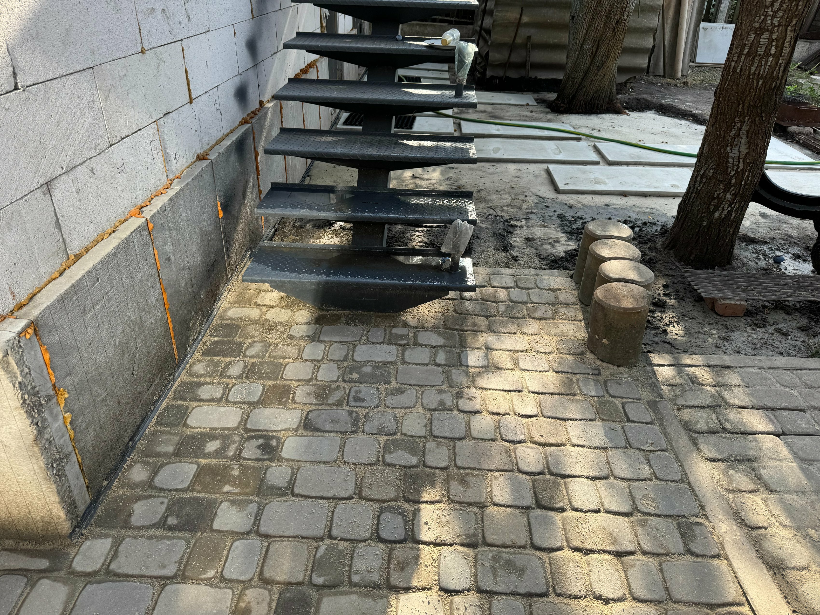

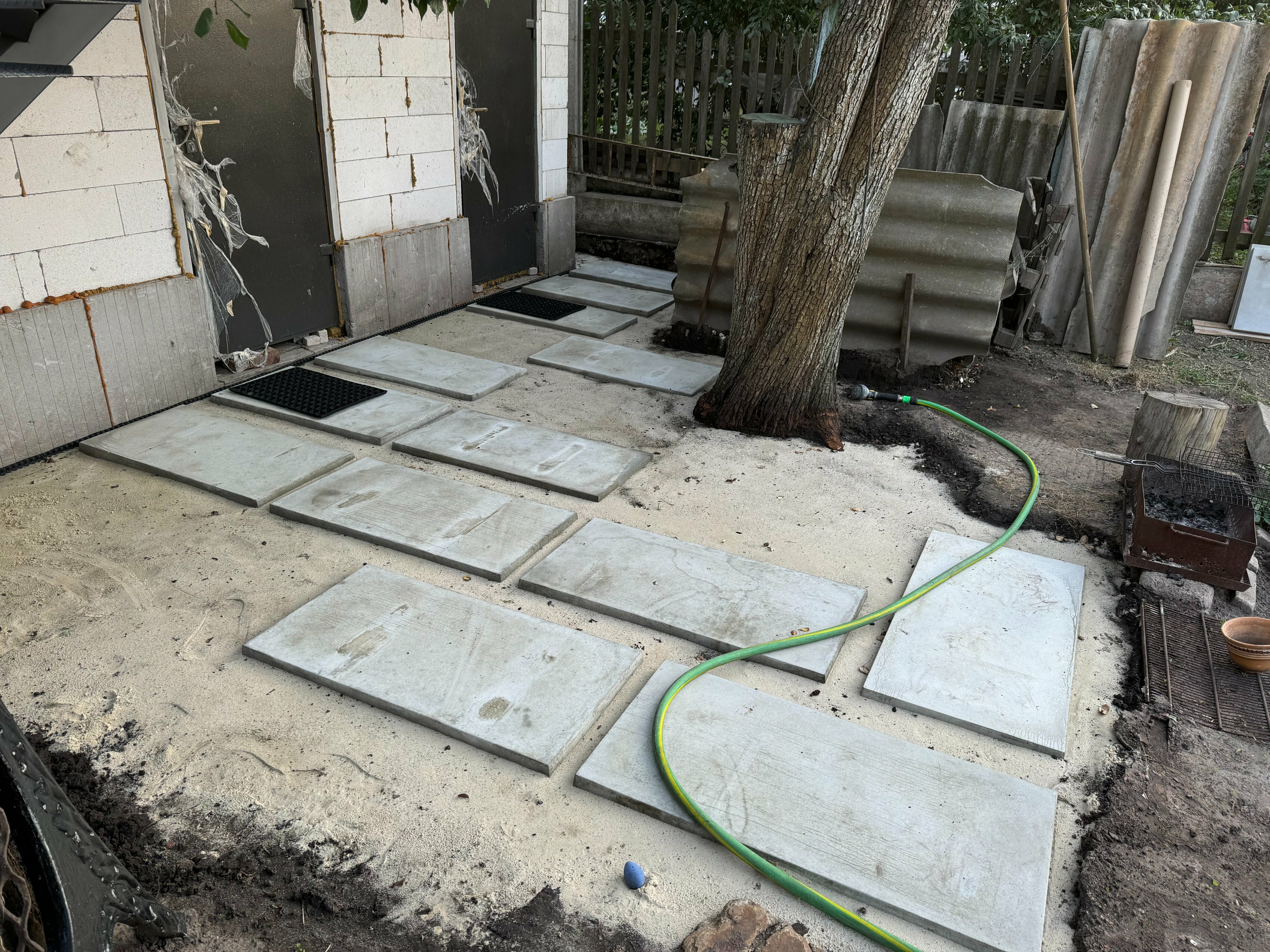

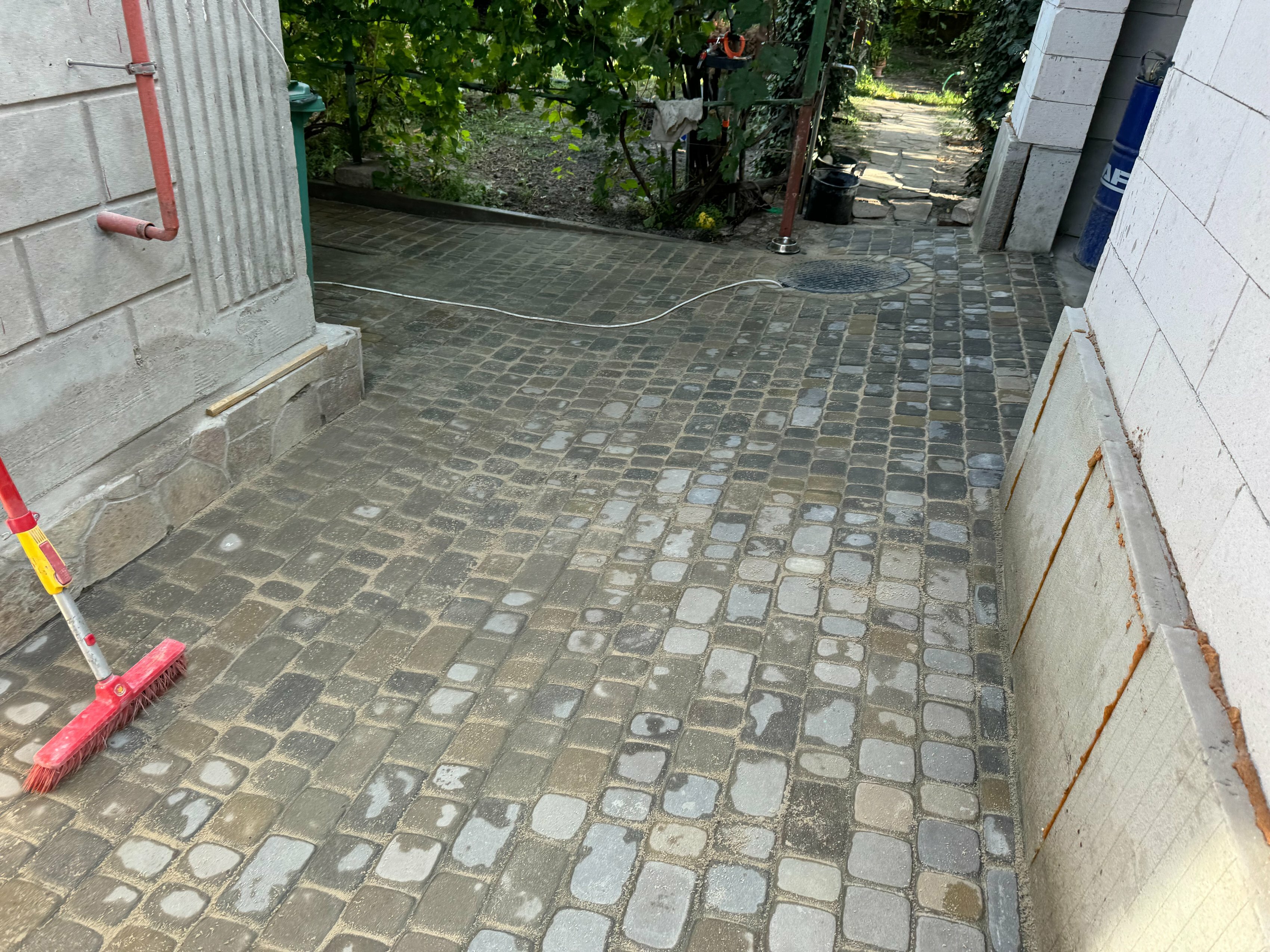

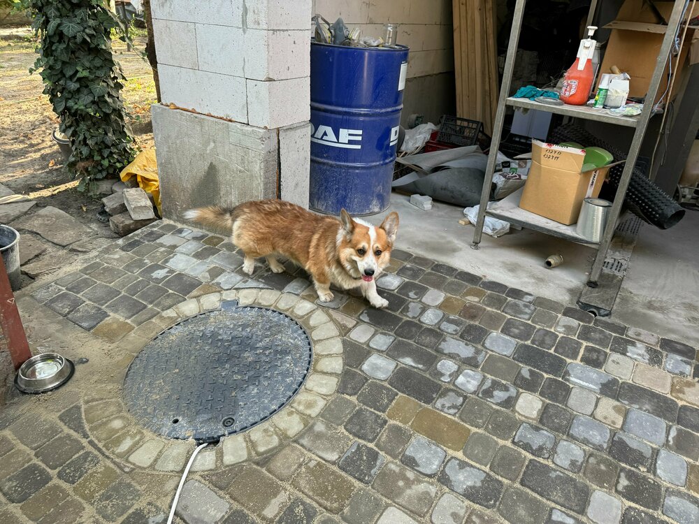

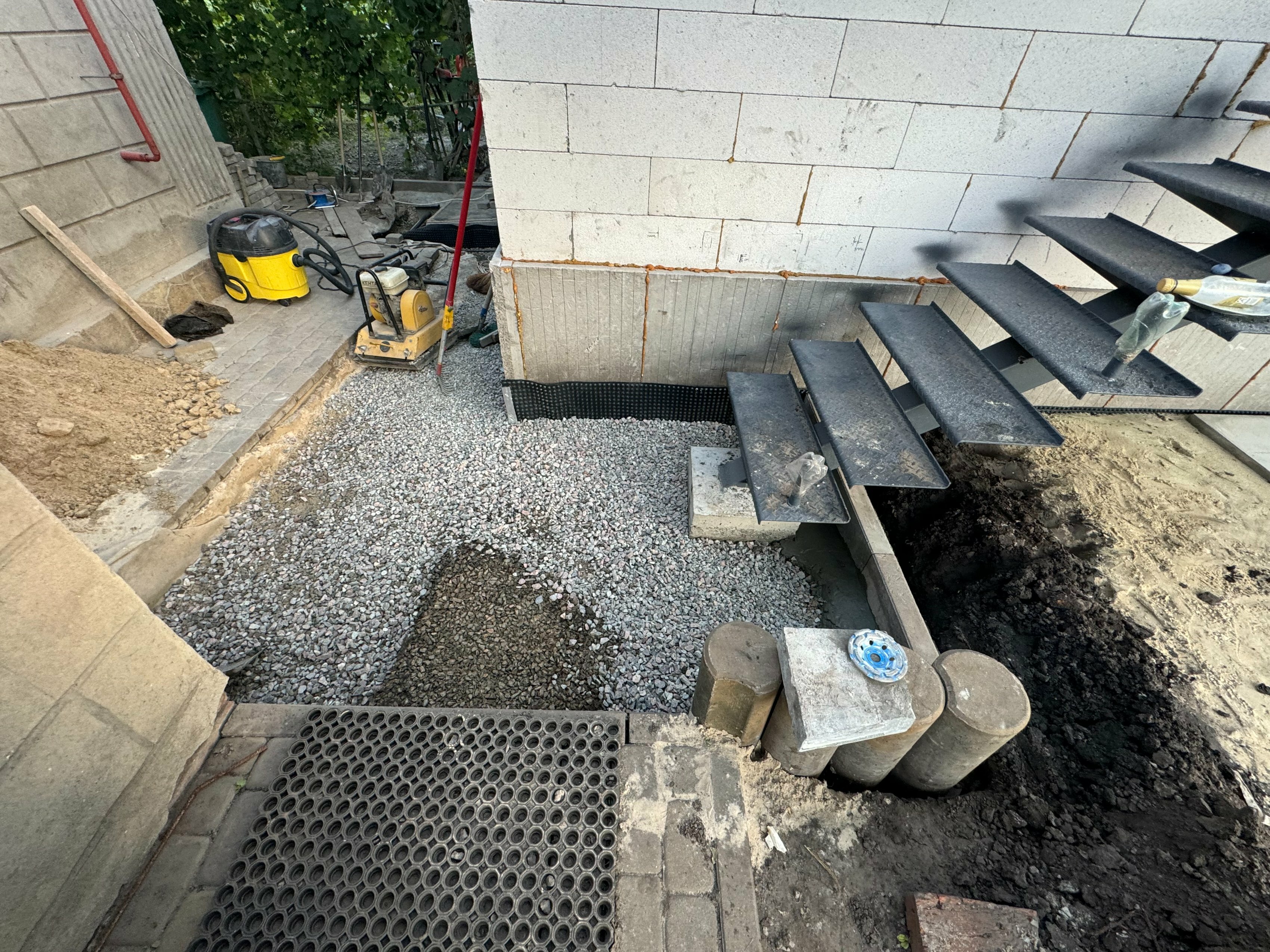

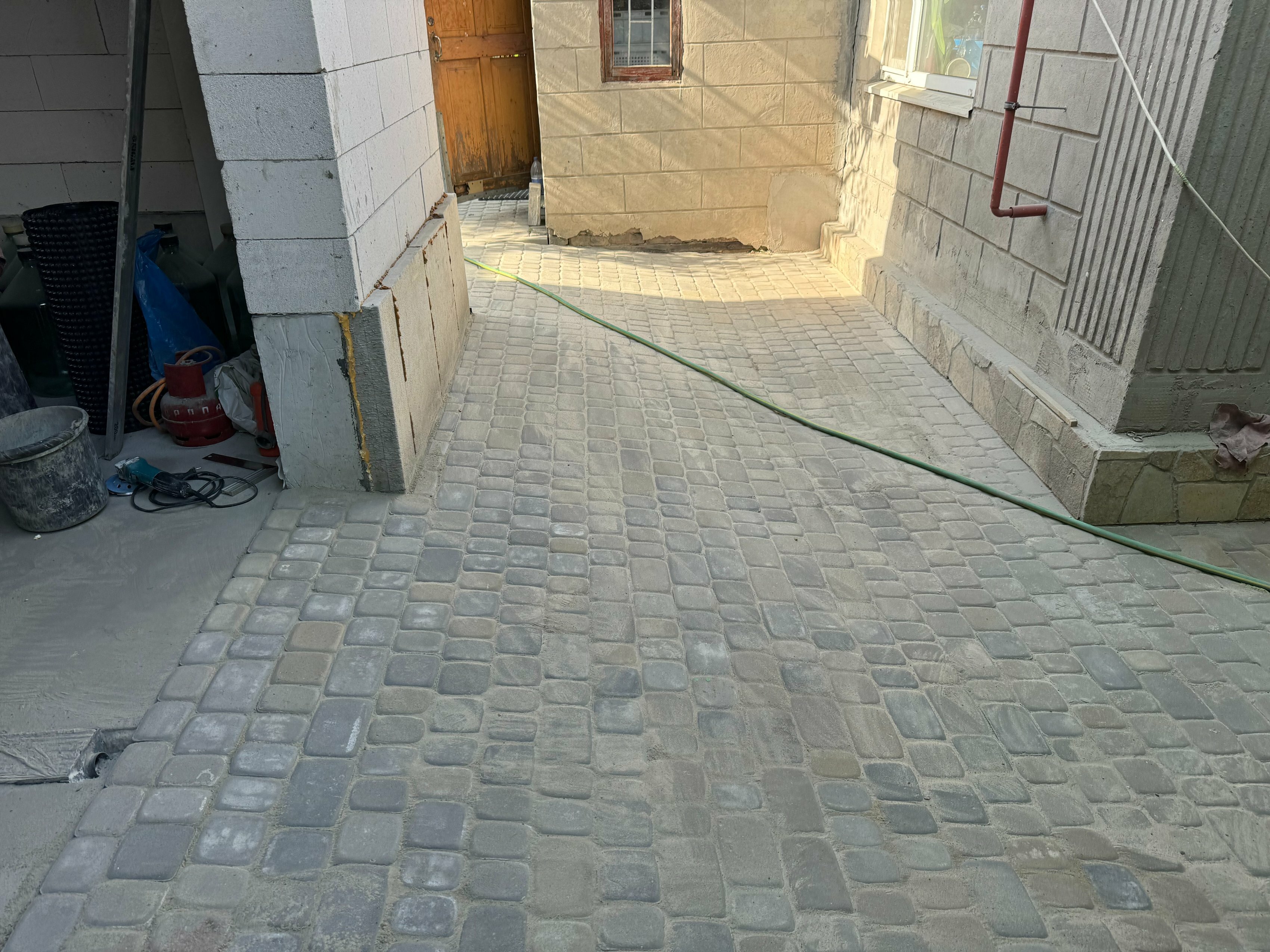

Подсыплю новый этап работ.

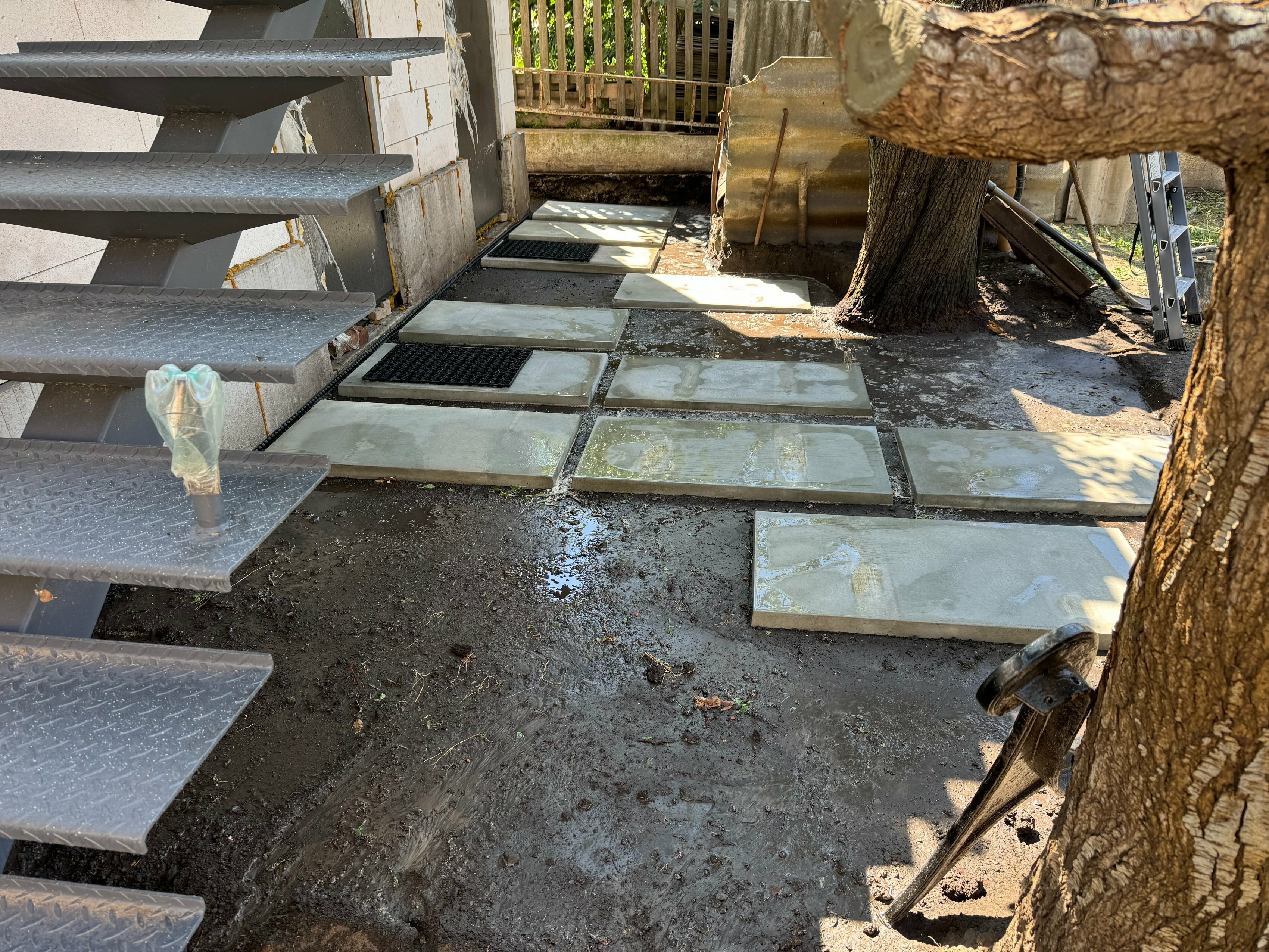

На это раз востанавливал отмостку.
Это была прям моя боль, потому как траншеи и буераки вокруг винокурни за год уже порядком достали.
Кроме того, что крайне не удобно перемещаться во дворе, это еще и место концентрации дождевой воды, которая постоянно скапливалась вдоль здания, и  еще и потоки воды с крыши размывали постоянно часть плитки, которая все еще оставалась.

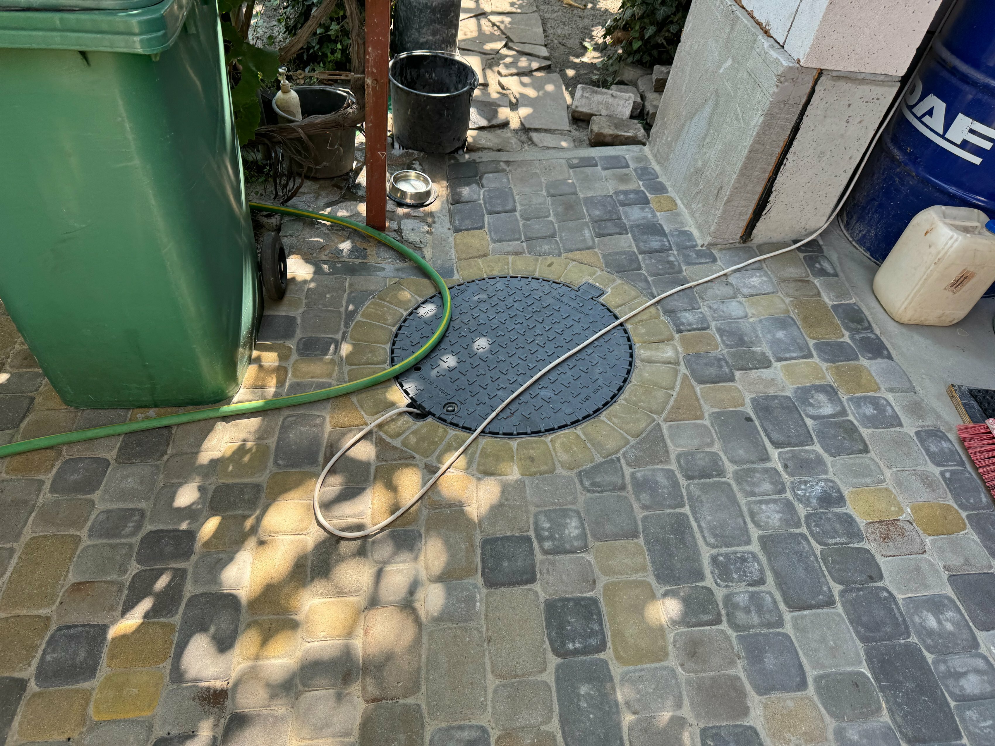

В итоге была проведена подготовка к началу работ  - например скрытая часть отмостки с помощью проф. мембраны и пришлось докупить пару квадратных метров плитки для того, что бы обойти круглый люк - взял для этого плитку трапецевидной формы, она идеально подходит для укладки вокруг круглых обьектов.
Короче.. с одной стороны уложил плиты для шаговой дорожки и посеял там газон

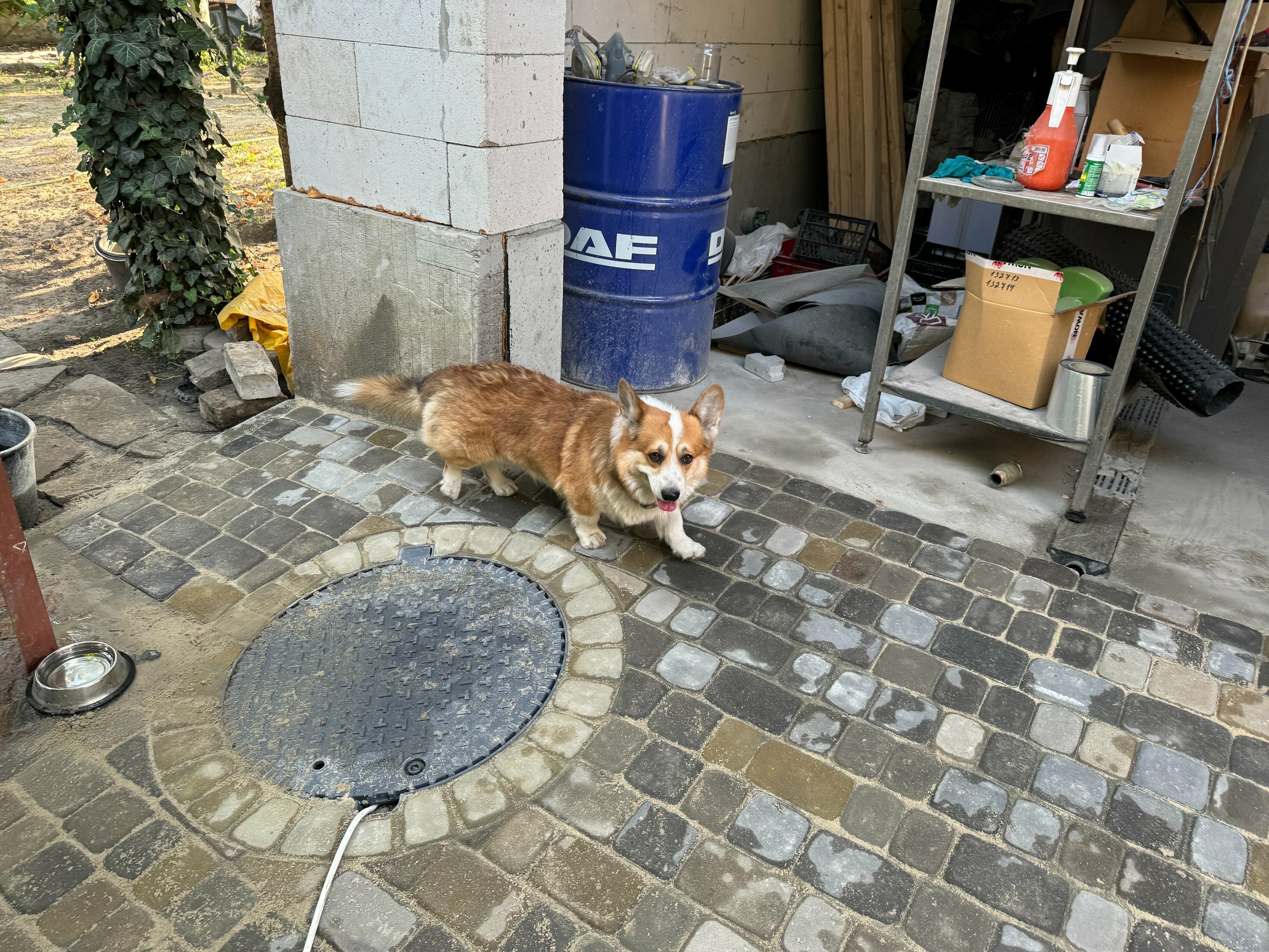

А с фасада положил тротуарку "старый город"
Рельеф достаточно сложный, из-за перепадов высот и необходимости как то состыковаться с текущим уровнем отмостки.
Пришлось как говорится - покорячиться. Но в итоге все было сделано отлично, все уклоны и стыки были сведены, люк красиво обошли и  отмостка готова. Я очень доволен, что теперь можно комфортно перемещаться, а не скакать через все эти буераки.
Ни и конечно, как же без контроллера )) Технадзор во всей красе )
Змінено користувачем FOX.kissfm
  • Лайк 9

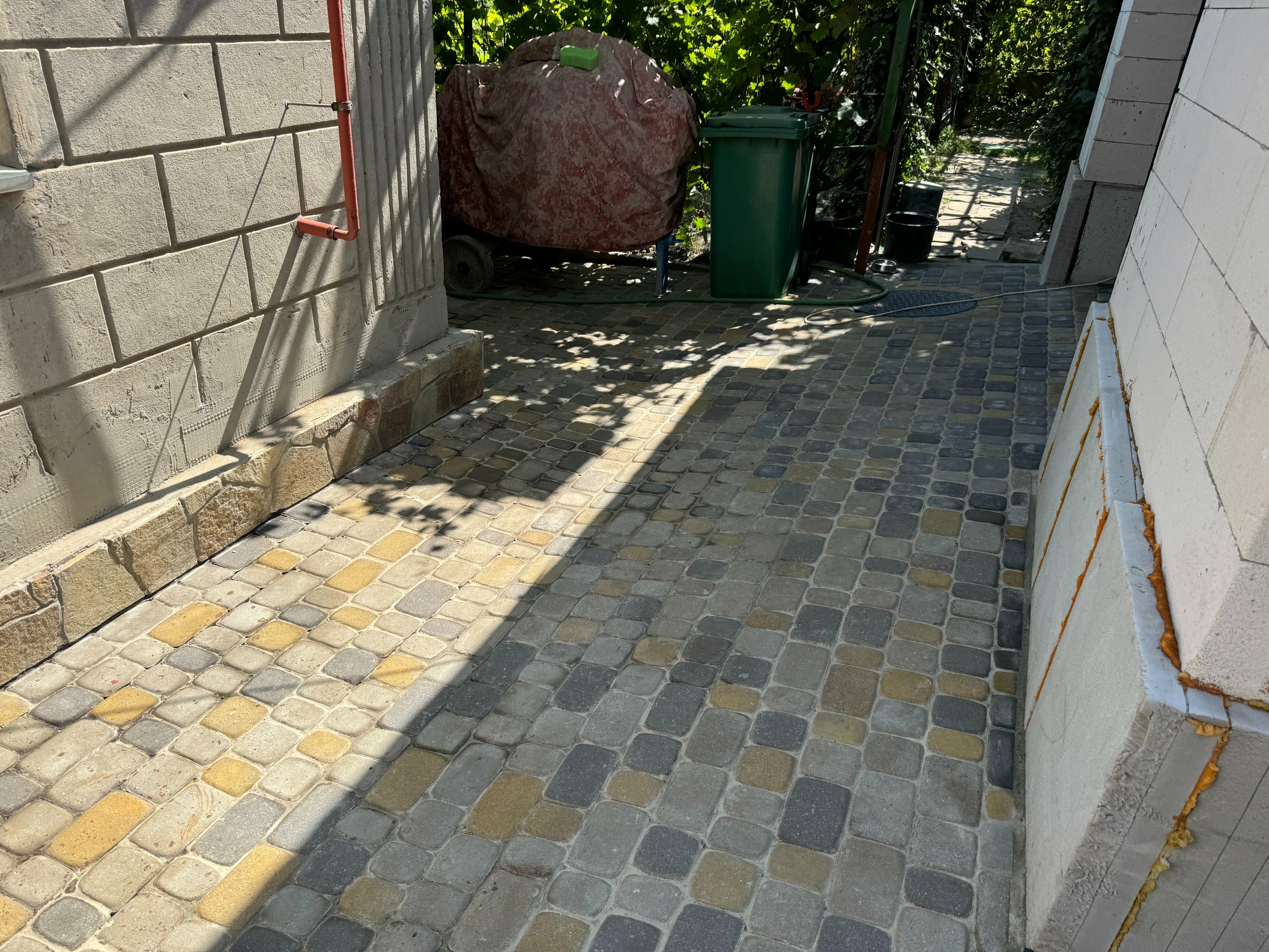

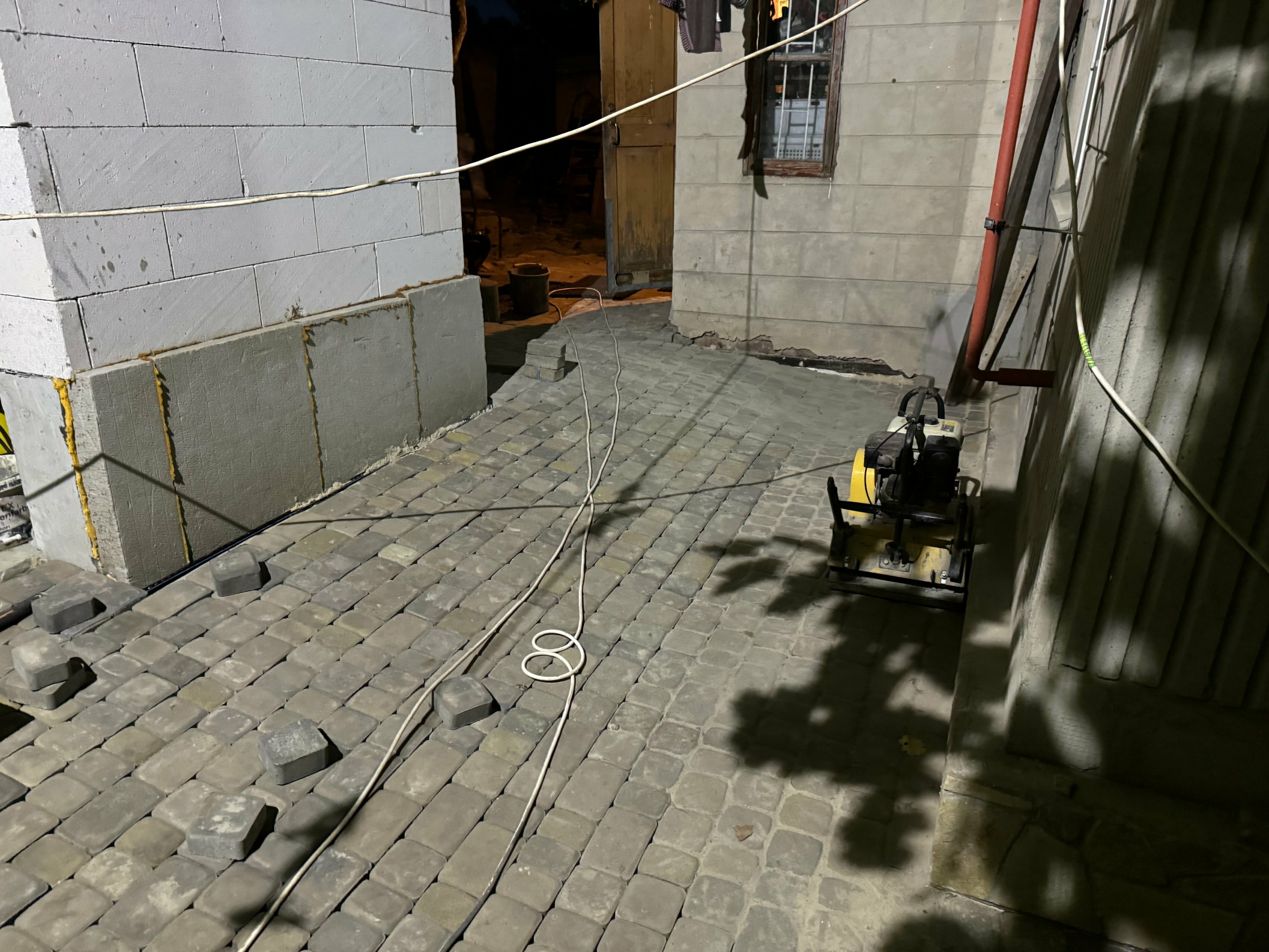

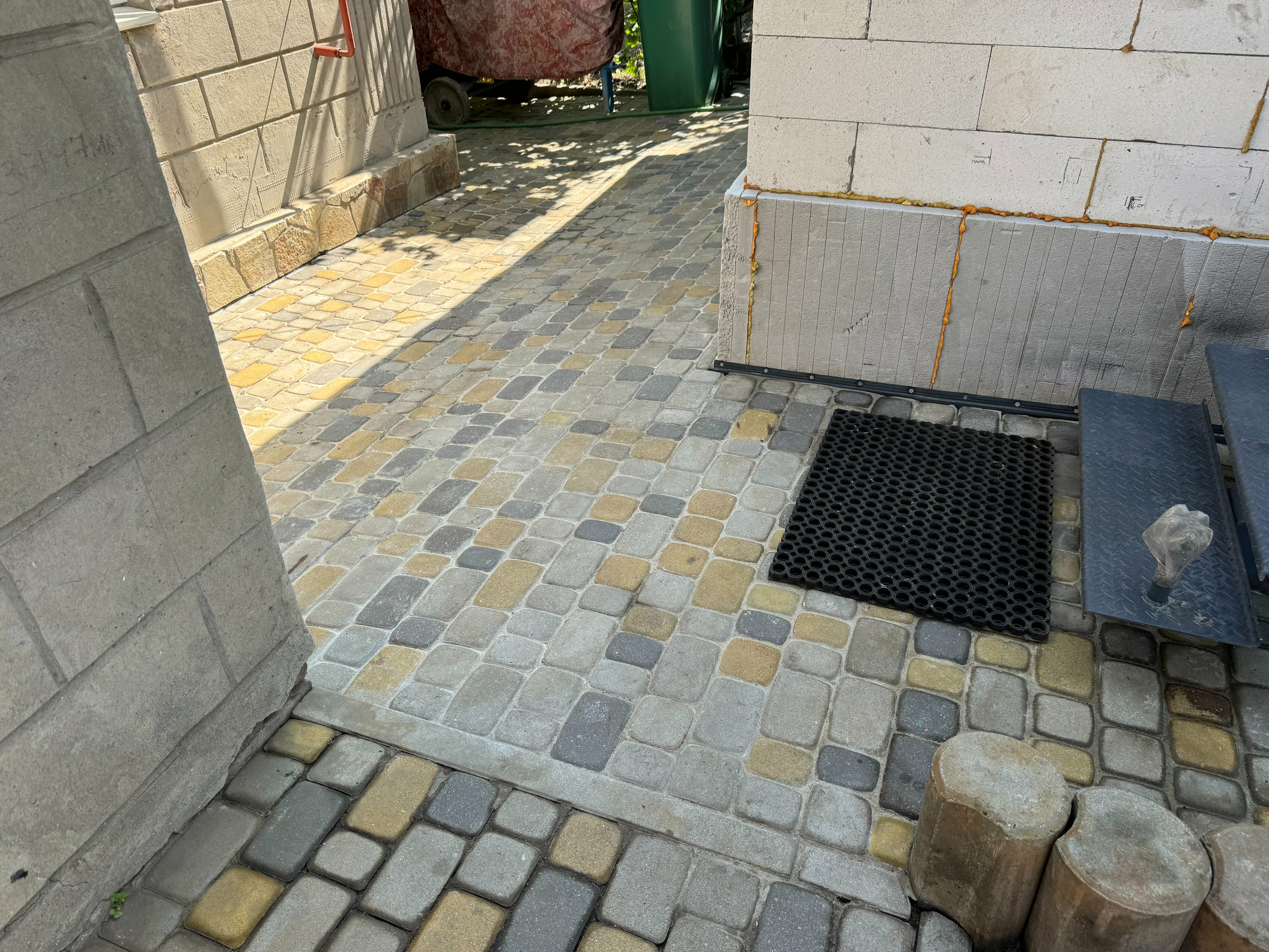

Кстати скептикам, которые боятся или не умеют просыпать швы гарцовкой. Вот результат - никакого серого цемента на цветной плитке - все чисто и красиво. Но есть два секрета )) Если кому то будет интересно, поделюсь.
Часть плитки старая (уже 14 лет) - которую после демонтажа снова вернул на место, а часть плитки новой она на фото чуть поярче.
  • Лайк 6
1 час назад, blacktigra сказал:
Чому вирішили шви гарцовкою просипати?
Негативний досвід с піском.
Перша частина плитки що робив більше 10 років тому - була з піском, і одразу його почало вимивати, дощами.... керхером коли мию доріжку... А з гарцовкою все набагато естетичніше та щільніше
5 часов назад, blacktigra сказал:
Секрет складається з двох частин:
  • після трамбування вібротрамбовкою та додаткового промітання швів гарцовкою - прибираєте всю зайву гарцовку з поверхні  і розкидуєте по плитці вологий пісок, і ним як губкою протираєте всю плитку (ганяєте щиткою по поверхні), а потім прибираєте його геть.
    • потім як завжди проливаєте плитку водою.
  • А от на слідуючий день, або через день, другий етап - спочатку добре поливаєти плитку водою, потім берете соляну кислоту та протираєте губкою поверхню плитки (я брав губку для мийки авто, вона велика) кислота з'їсть залишки цементу та плитка засяє ) Я свої 15 квадратів хвилин за 10 протер, досить швидки це відбувається. Ну і як закінчили - промиваєте зверху водою
Ось і все )

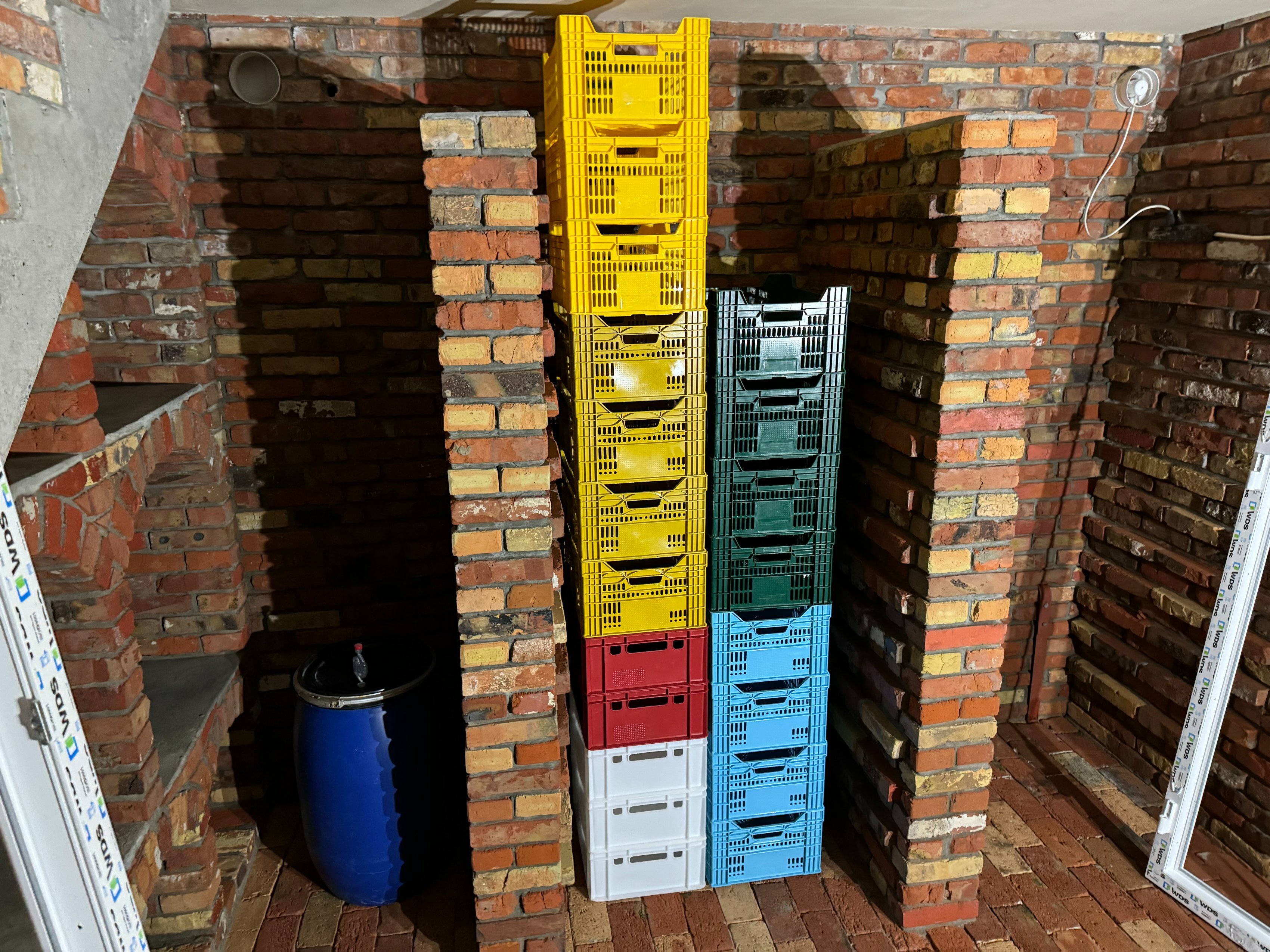

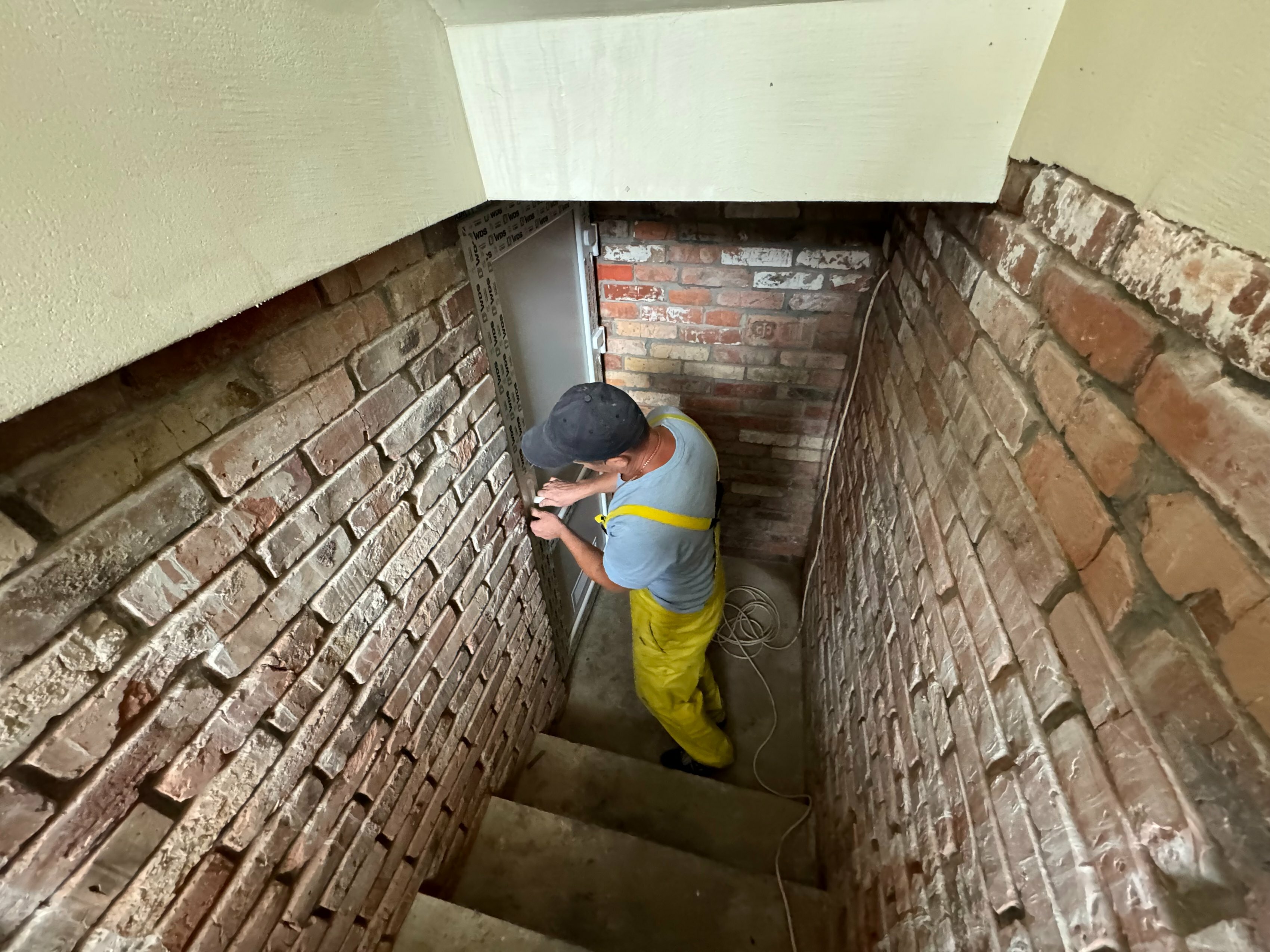

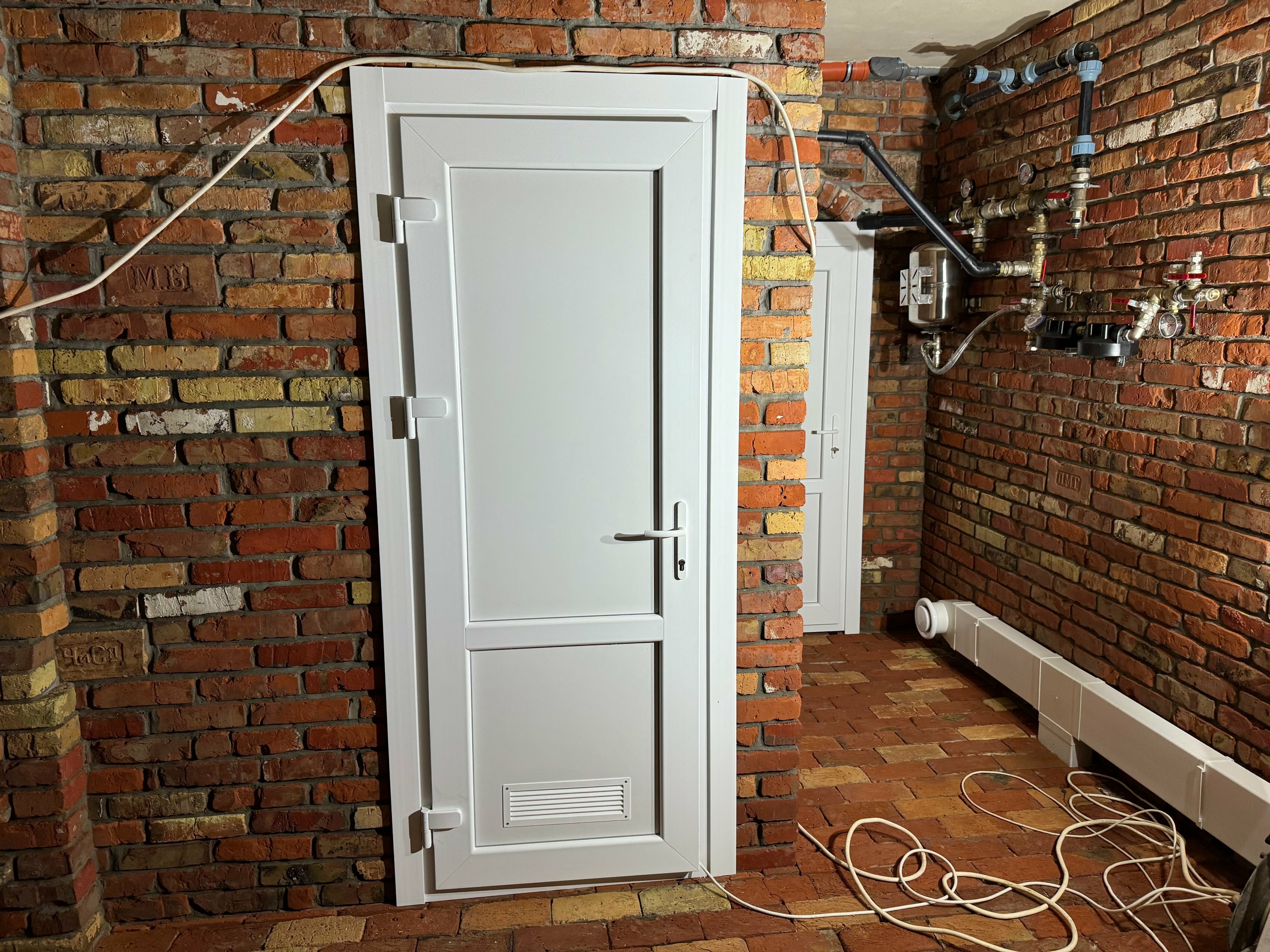

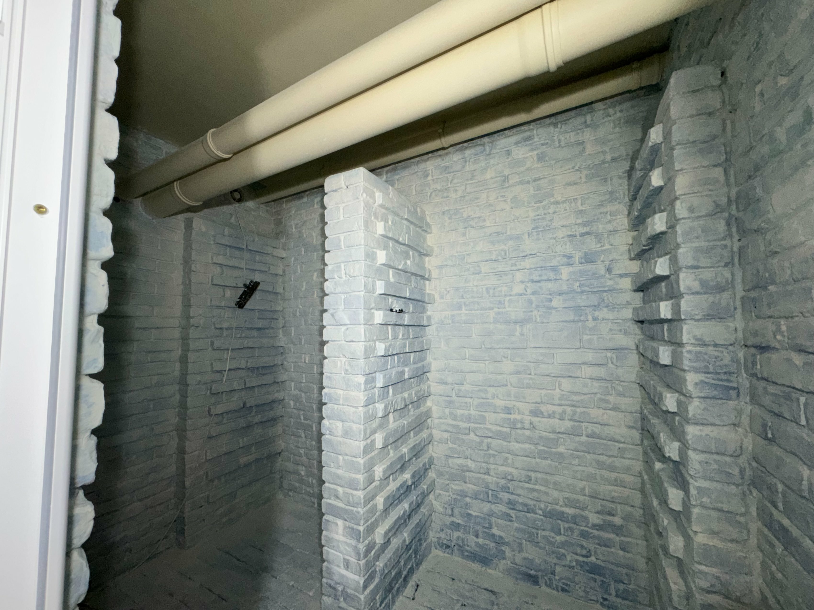

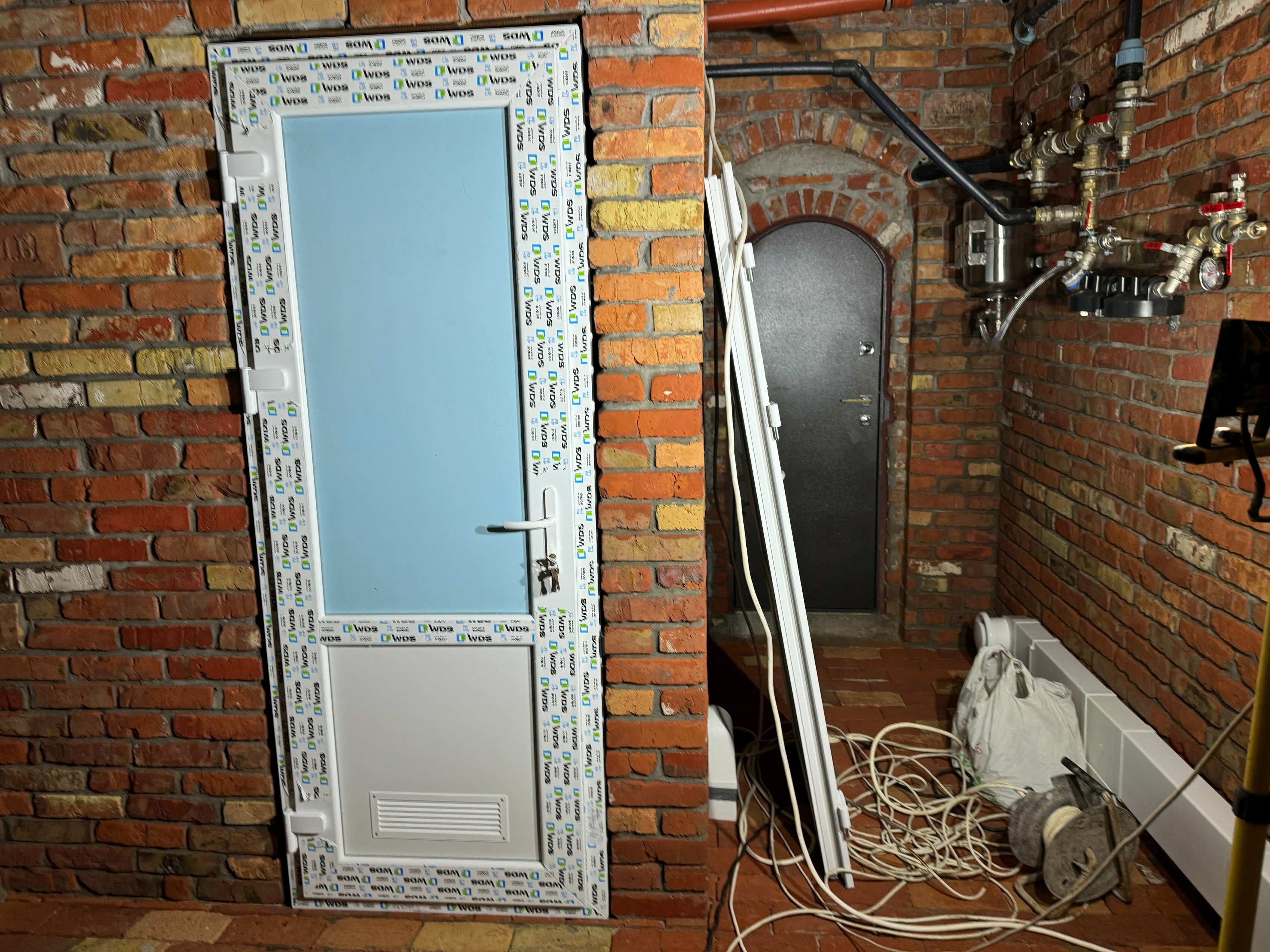

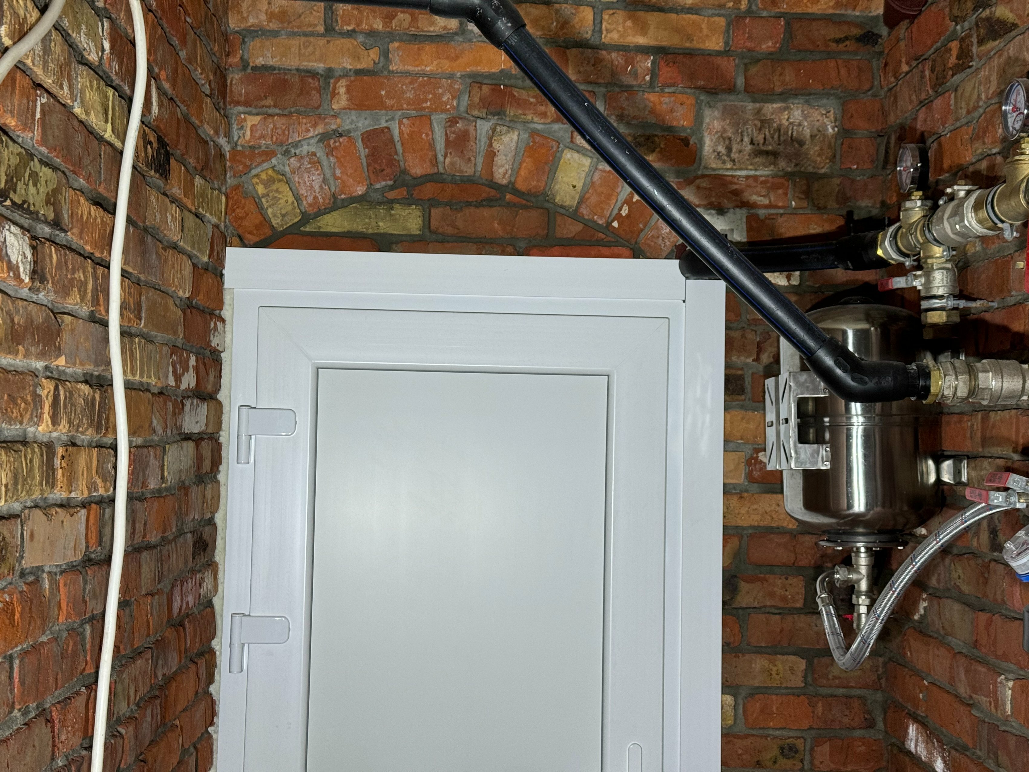

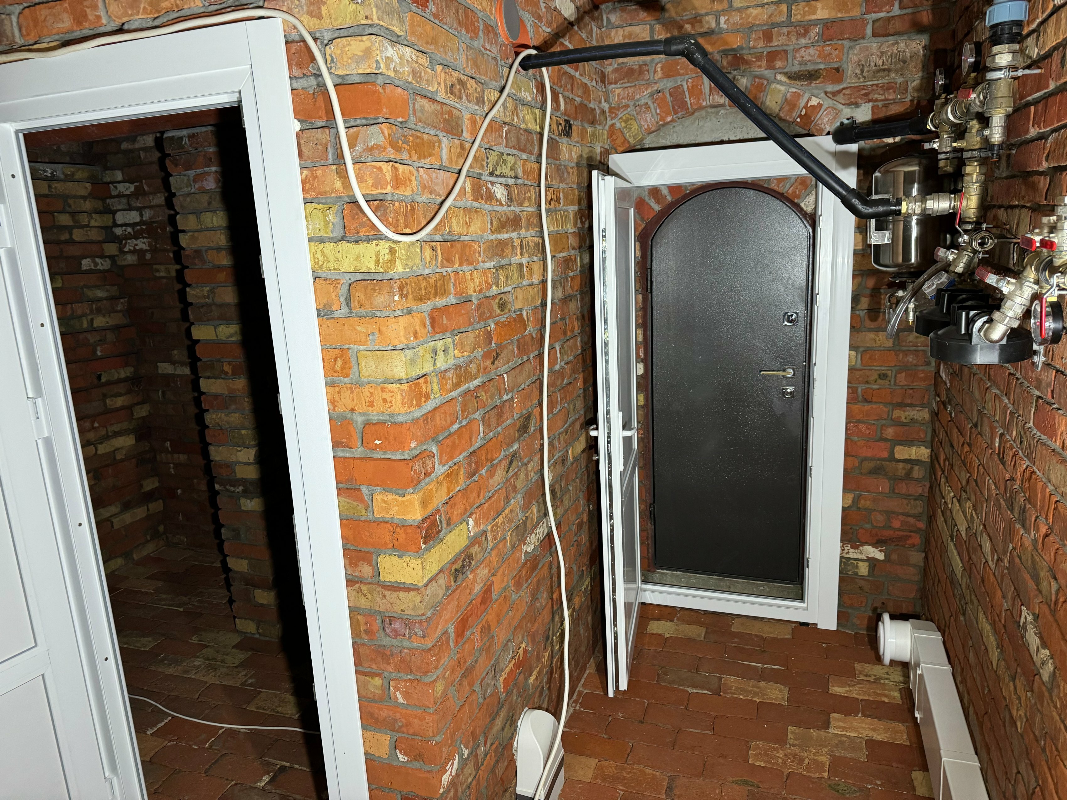

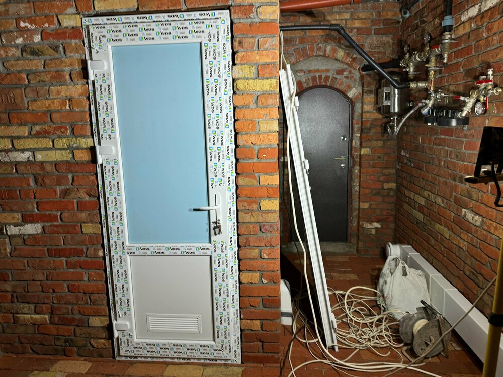

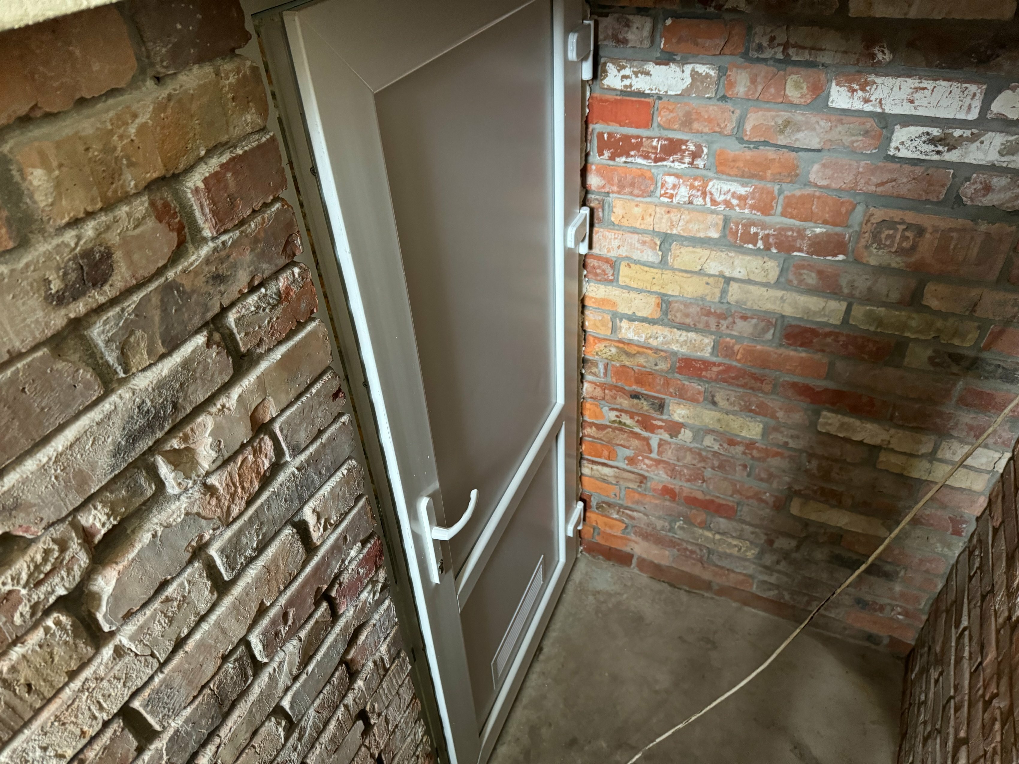

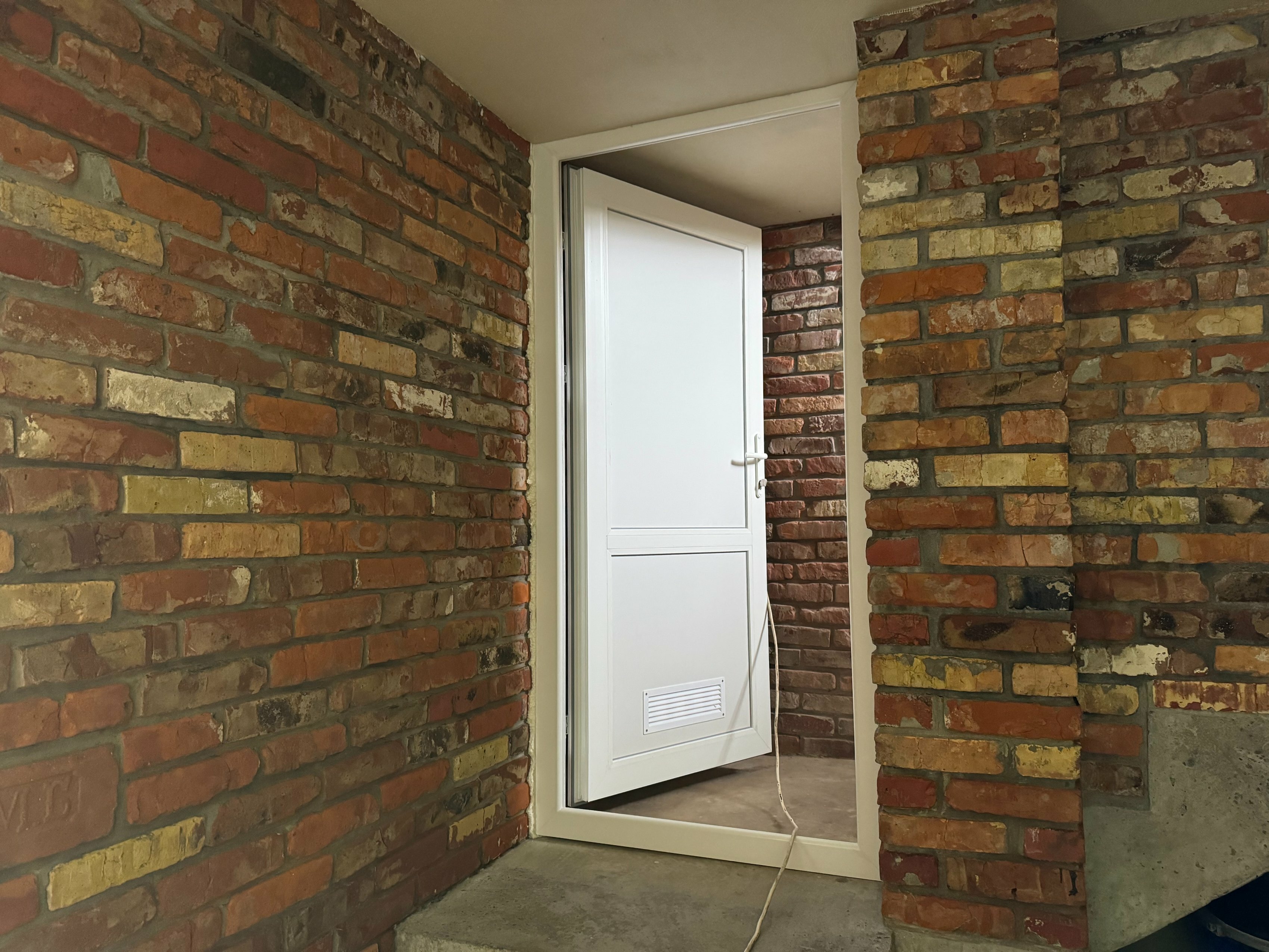

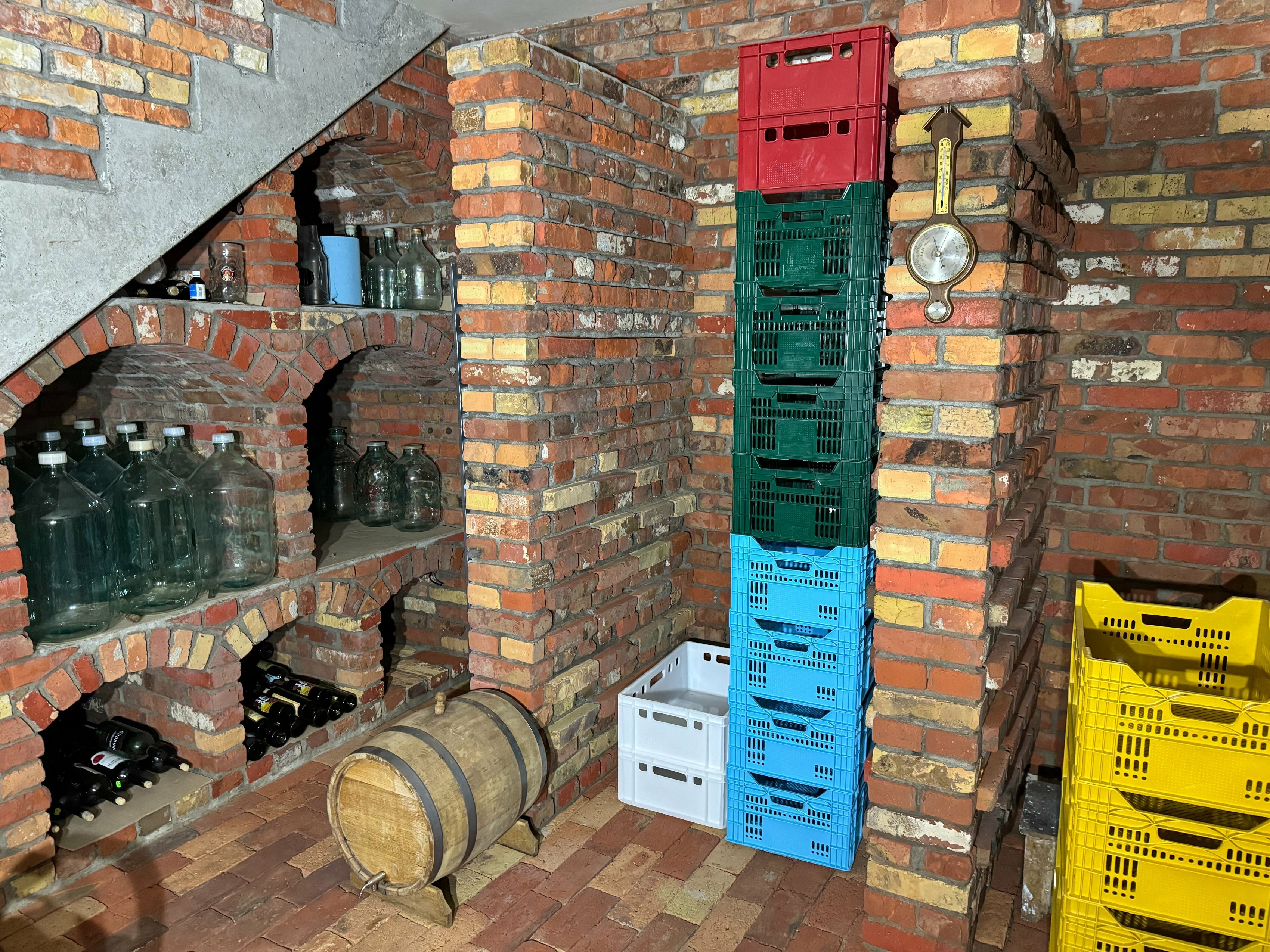

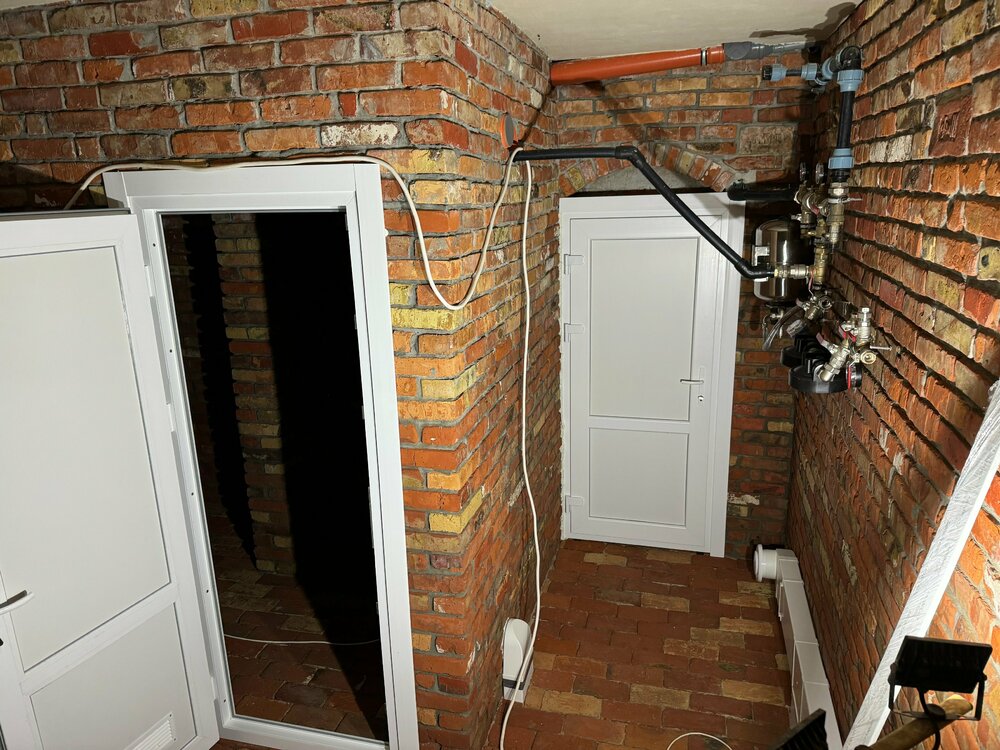

Знов деяка робота в погрібі.
Погрунтував цеглу на стінах та підлозі, шо б з часом меньше пилила, почав спускати тару в погріб....
И саме цікаве - встановив двері ))
Довелось відмовитись від арочної двері на аварійному виході, бо не могли в таких розмірах зігнути.
Зробили просто прямокутну, а проміжок зверху закладу цеглою.
В майбутньому думаю вентиляцію та двері зашкурити та пофарбувати, тільки от з кольором не визначився.
  • Або сірий графіт
    • він не буде дуже контрастувати з цеглою, як зараз білий колір, в той же час буде дещо виділятися.
  • Або щось ближче до червоно-коричньового
    • щоб навпаки зливалось з цеглою....
  • Лайк 6
48 хвилин тому, FOX.kissfm сказав:
тільки от с кольром не визначився
У всій композиції бажано мати не більше трьох кольорів, отже краще вибрати колір який вже існує, а гармонію додасть той, якого було найменше. На мій погляд це не червоний колір цегли (з ним вже ітак перебор), а колір цементних швів (якого найменше), хоча тут є ще простіші варіанти: пофарбувати стелю і шви в білий (а двері не чіпати), або залишити як є (якщо це не планується дегустаційною залою для туристів)
27 минут назад, normal сказал:
Стеля майже біла - світло бєжева. Зараз в загалі стеля гармонює з дверима.
А от ідея фарбувати в колір швів цікава... тобто не графіт, а дещо світліше....Або дійсно залишити як є. Буду думати )

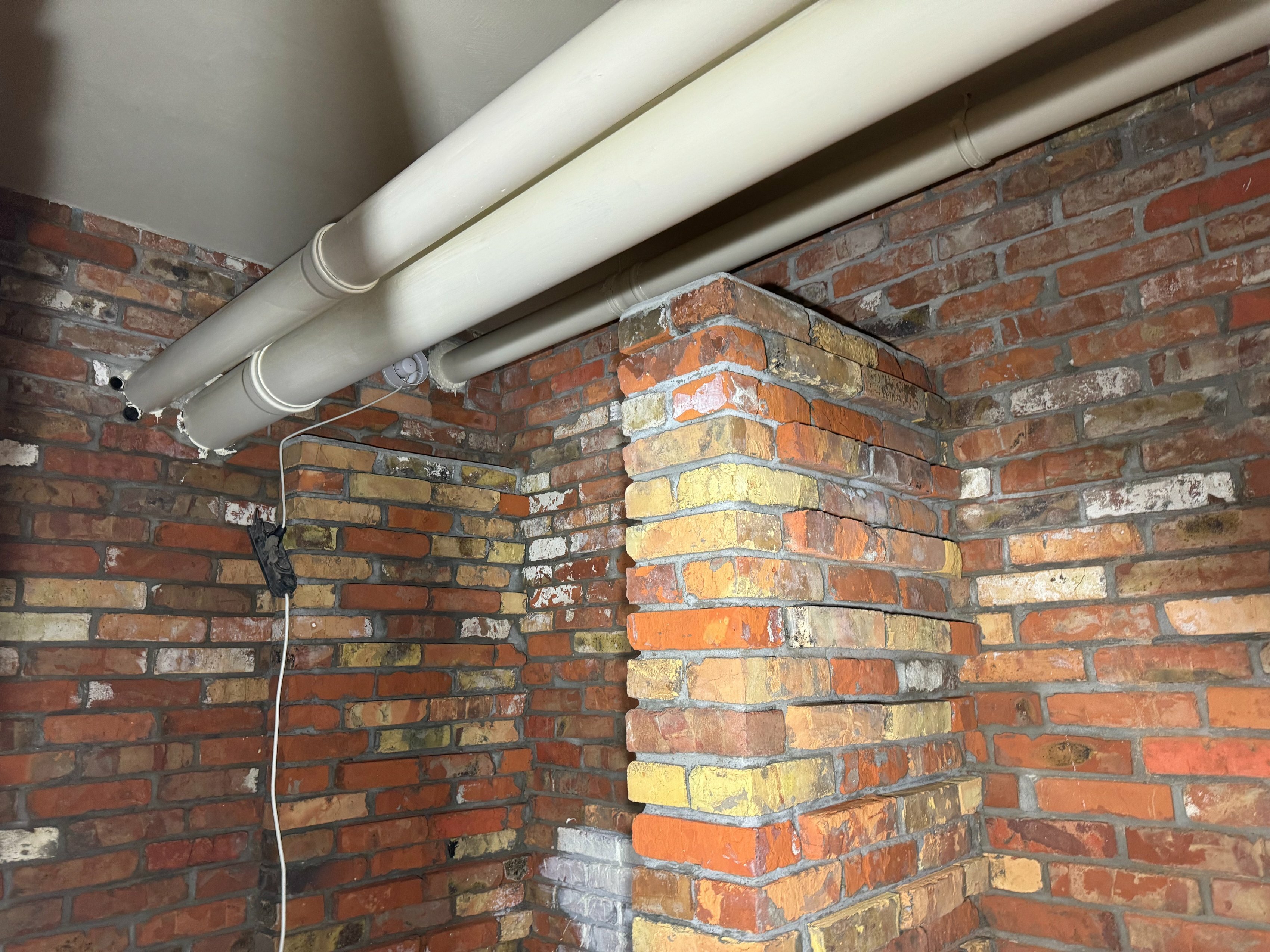

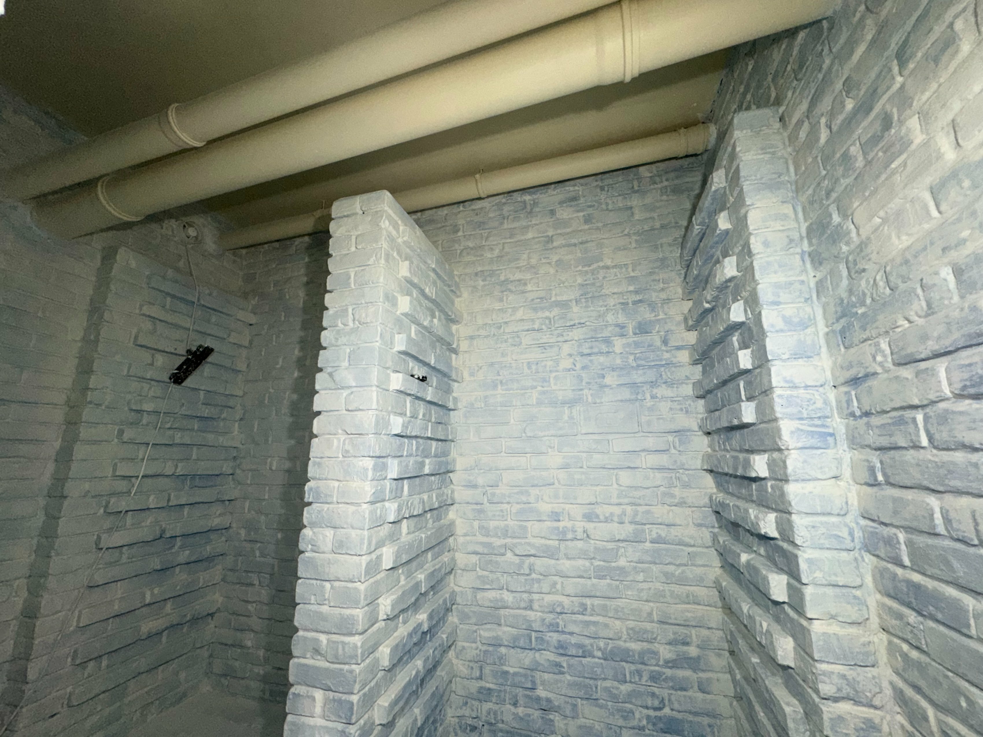

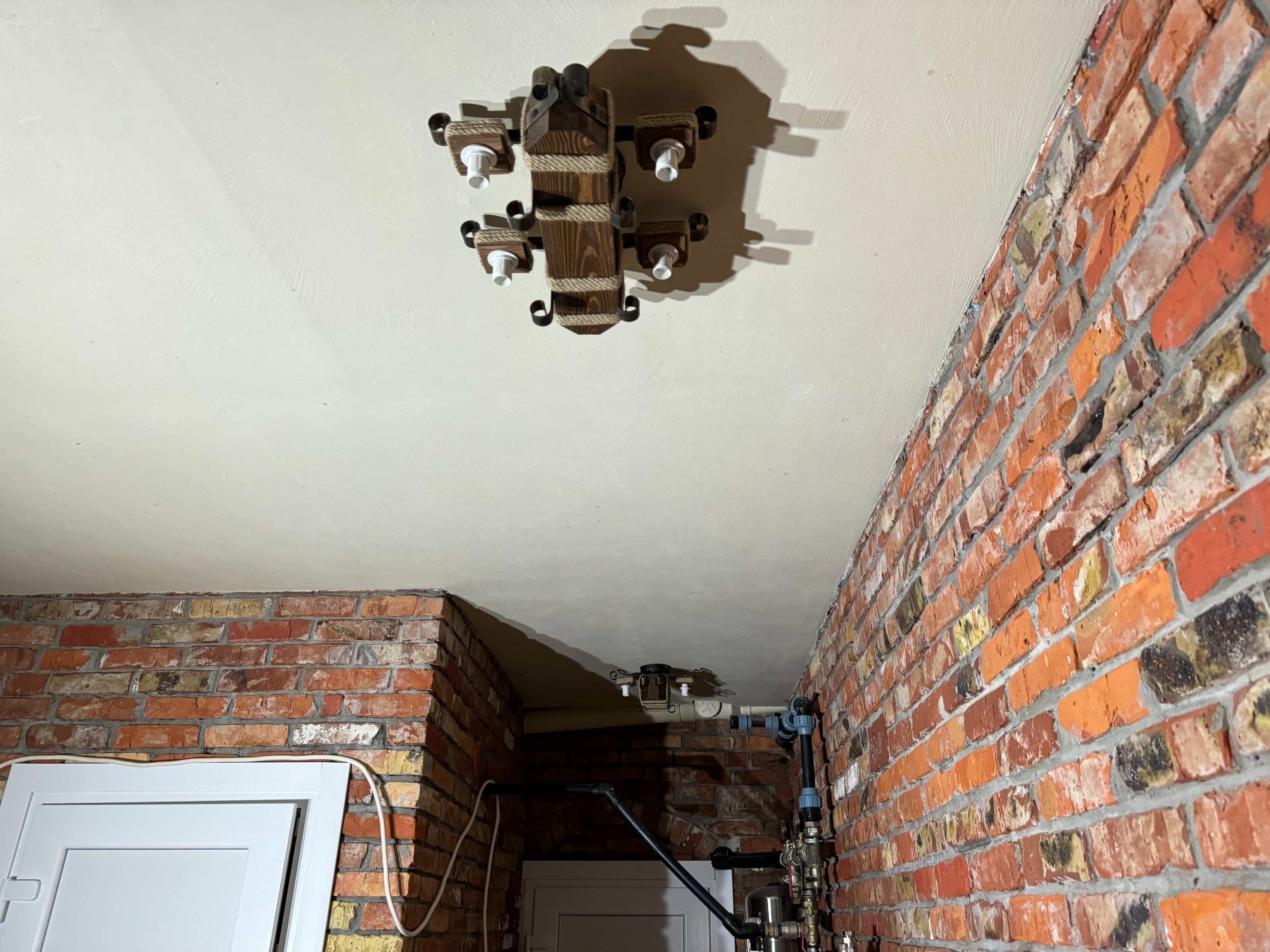

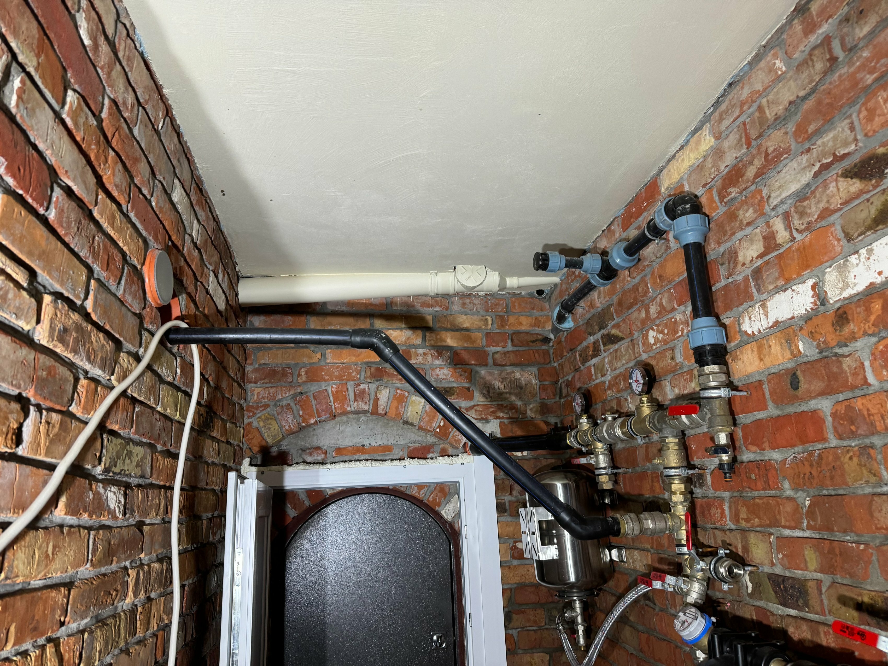

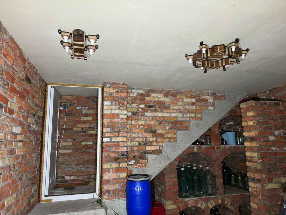

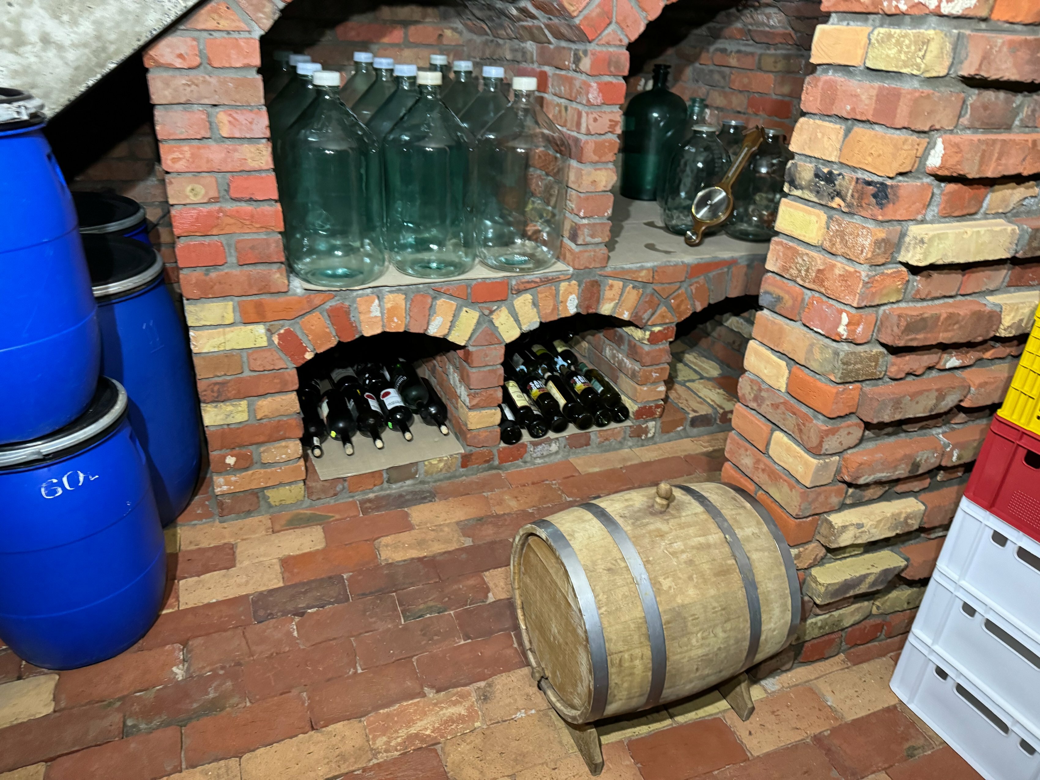

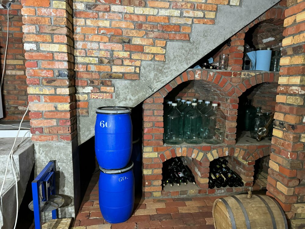

Ще чуть роботки по погрібу зробив.
Пофарбував труби в колір стелі
замурував простір під аркою
побілив овочесховище - теперь з'явилась біла кімната в погрібі ))

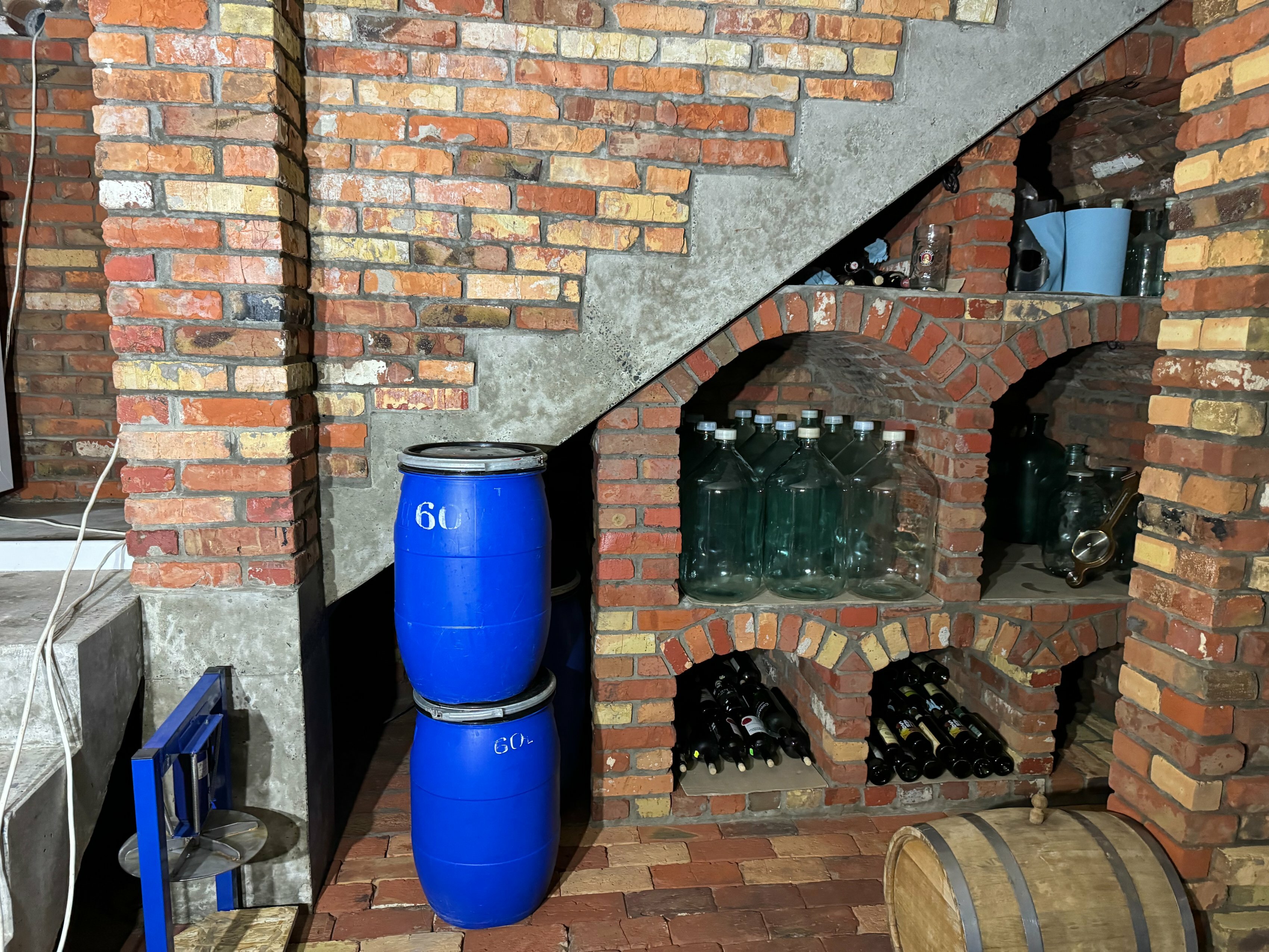

та почав заповнювати погрібок
скоро приїде виноград і почнеться процесс виробництва в цьому році.
І вже доступне вино на продаж врожаю 2023 )
  • Лайк 10

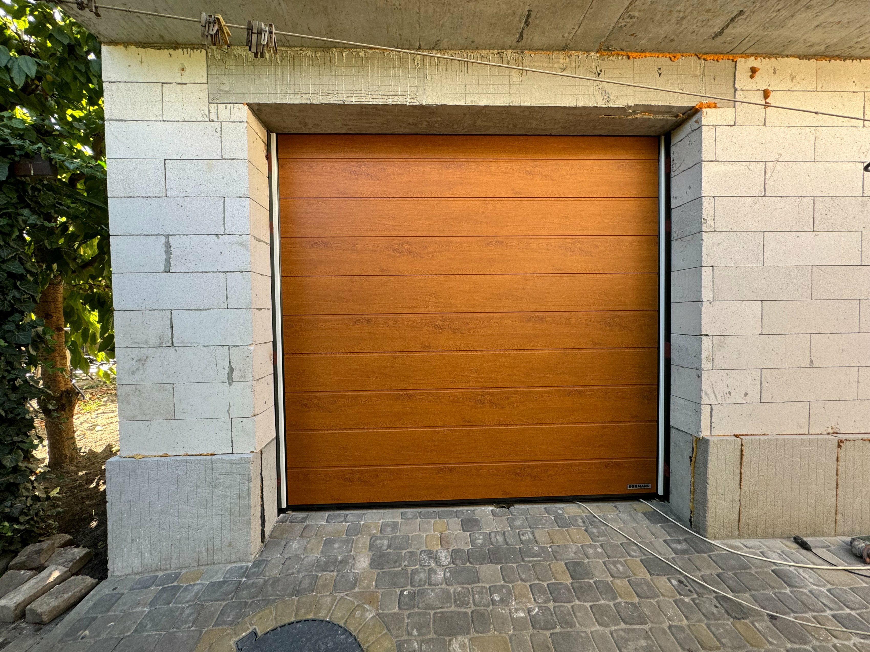

вот и светильники для погребка подьехали  )

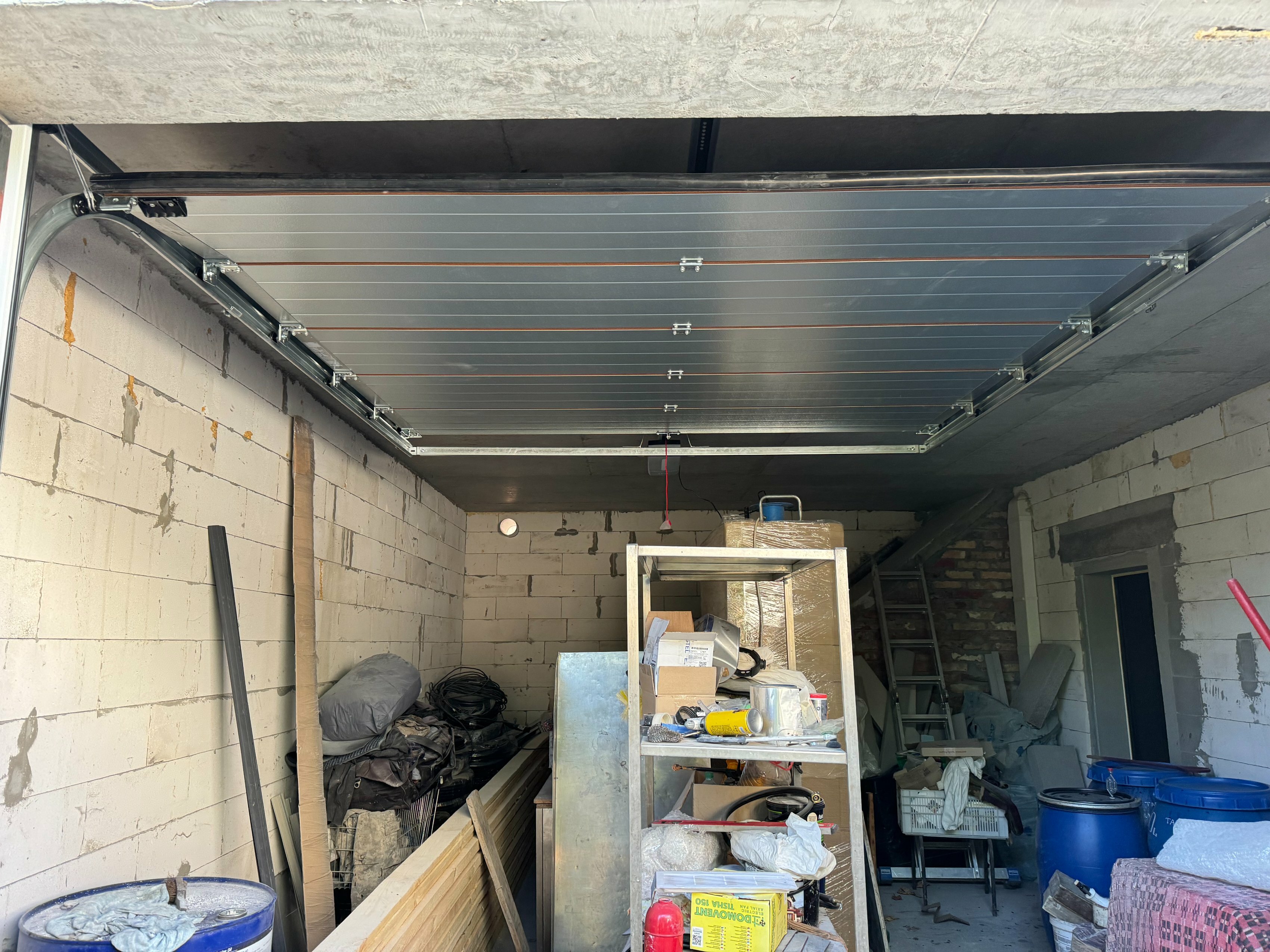

ну и наконец-то поставил ворота - ура )

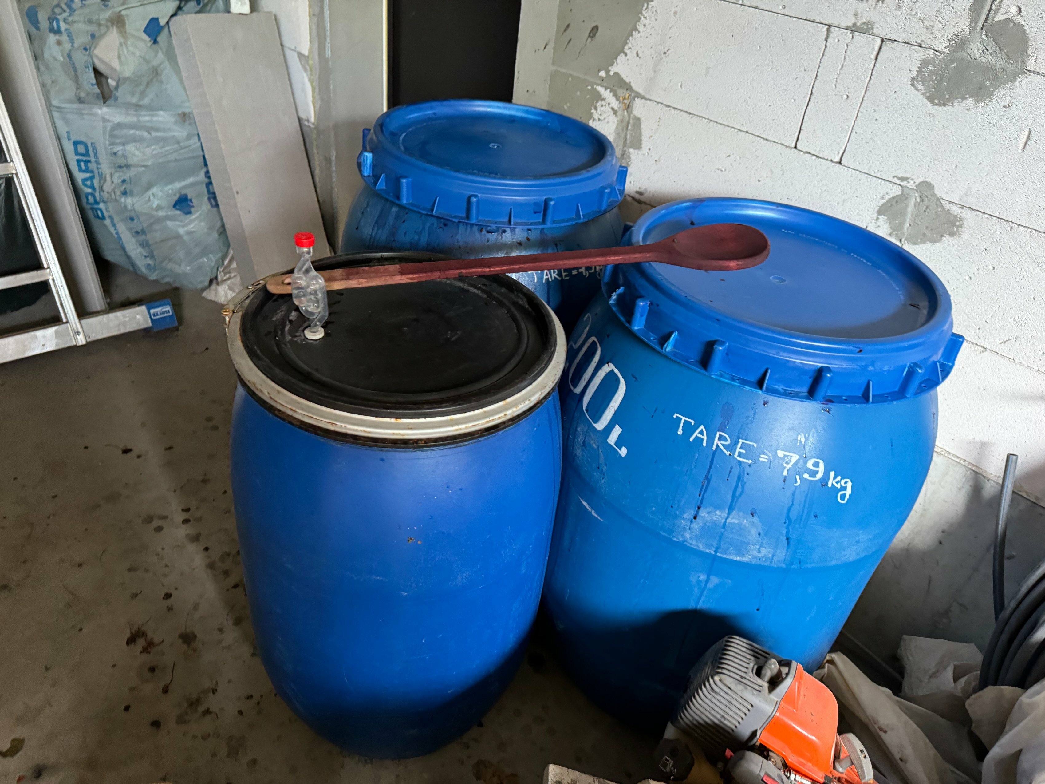

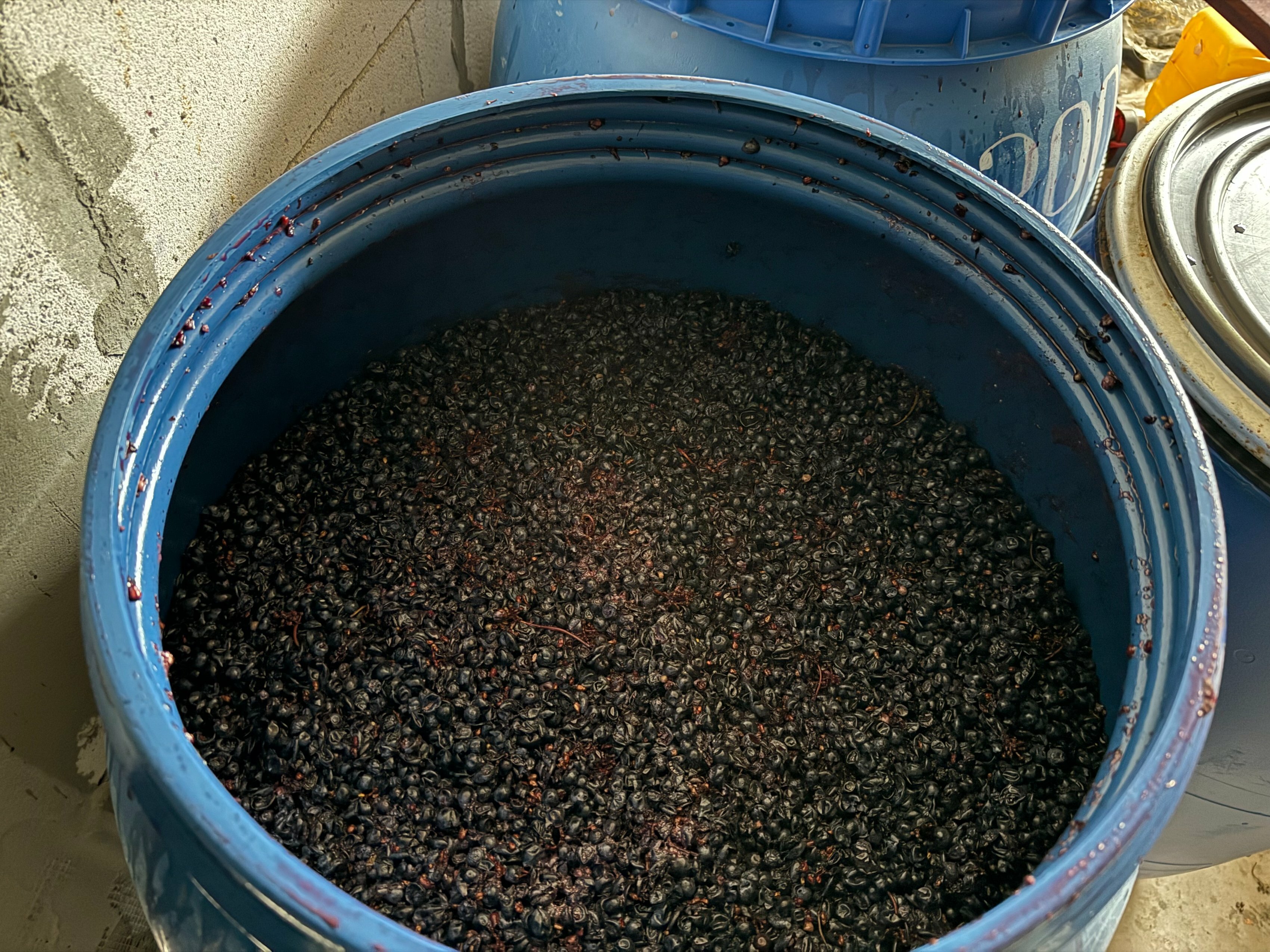

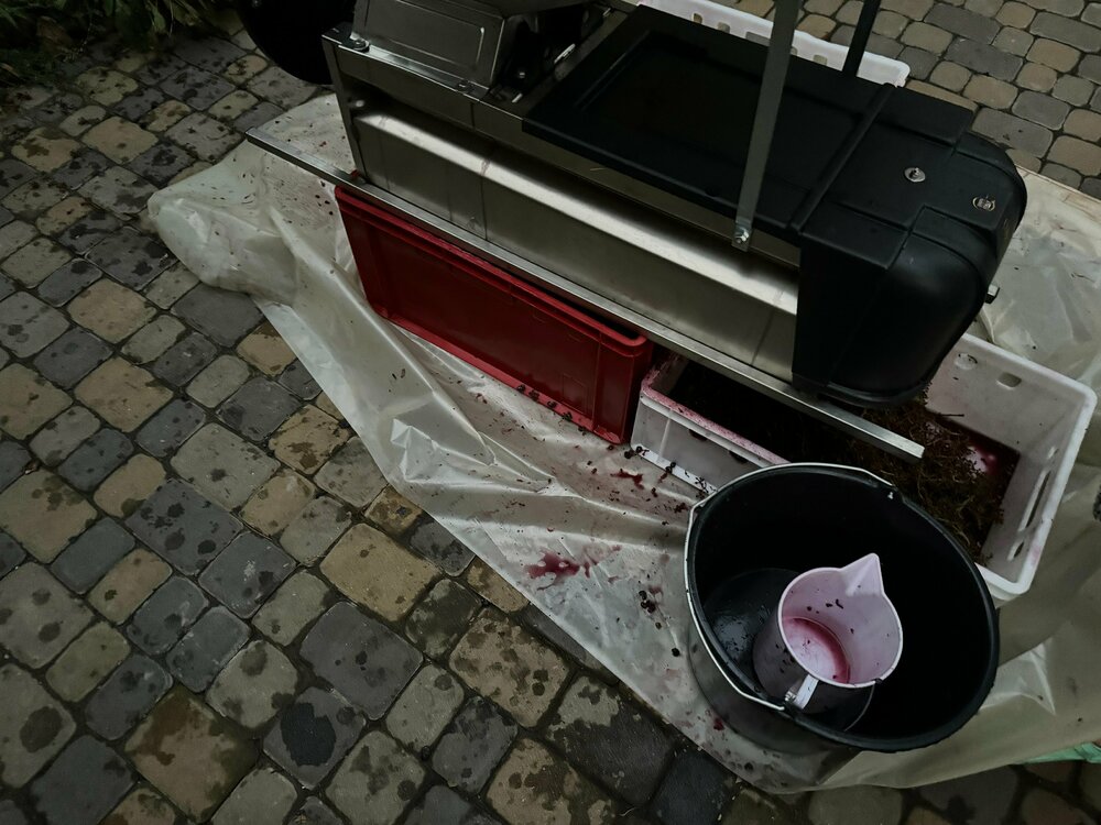

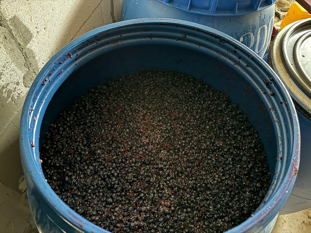

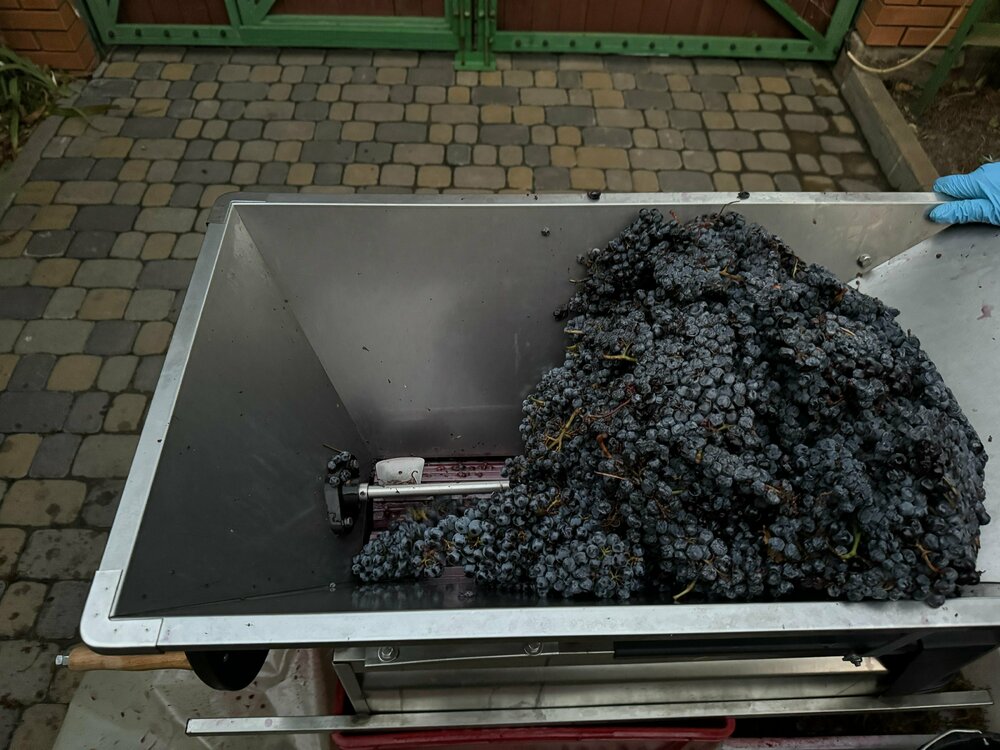

ну и конечно главный виновник торжества моей винокурни - виноград.
Приехало 450кг шикарного Каберне Совиньон из солнечной Одессы.
Виноград подробил и поставил на мацерацию.
  • Лайк 10
  • Дякую 1

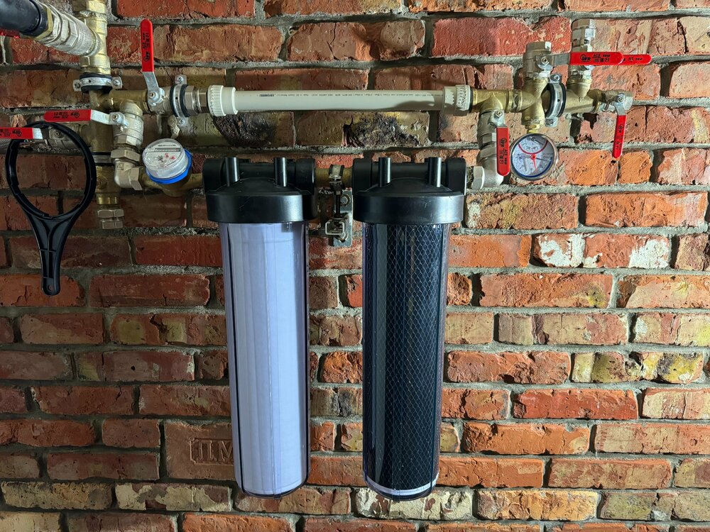

Поставил фильтра. И продолжаю работу с вином.
Залил еще вина в бочку, буду проводить длительную выдержку небольшой порции вина.

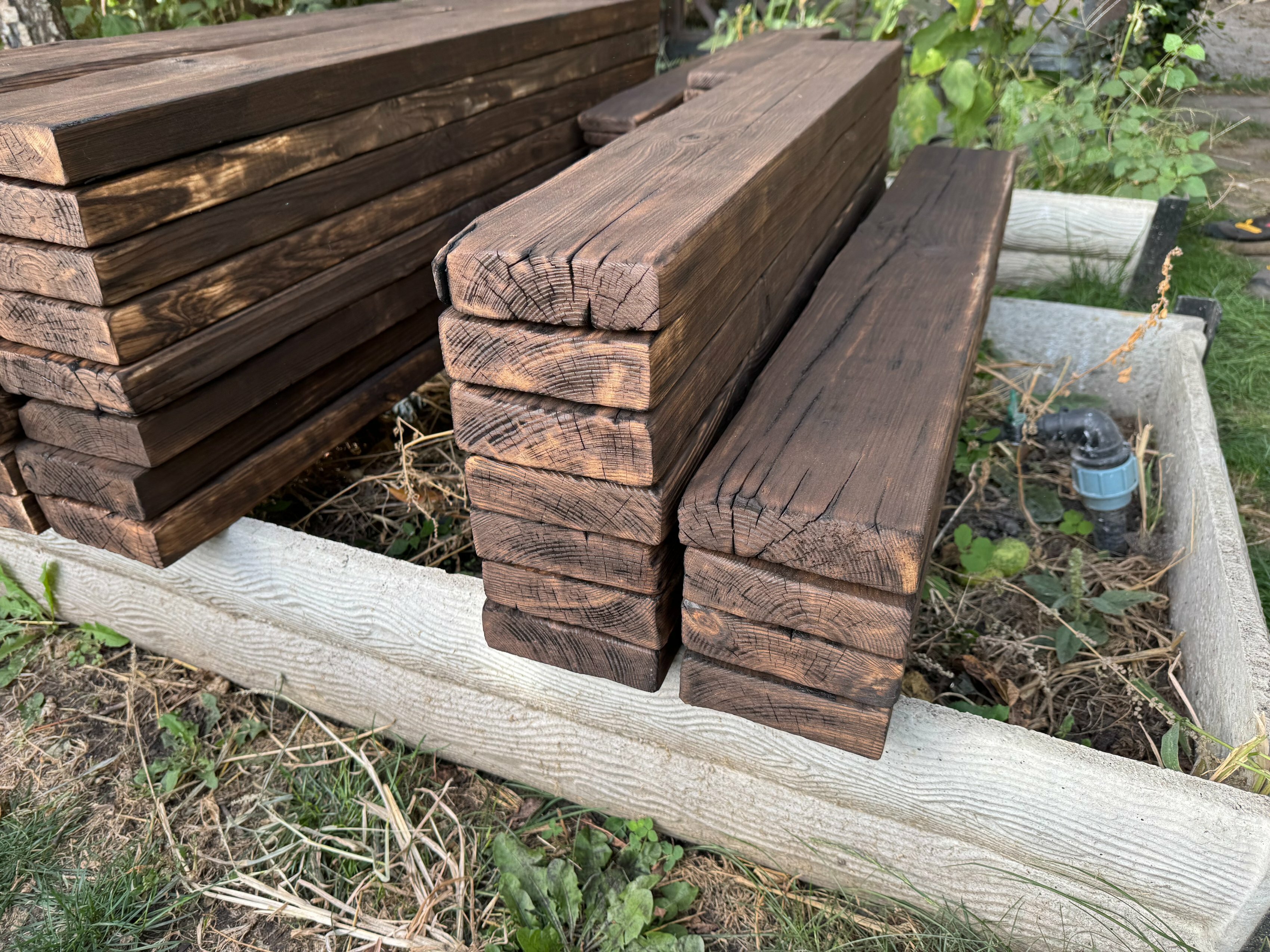

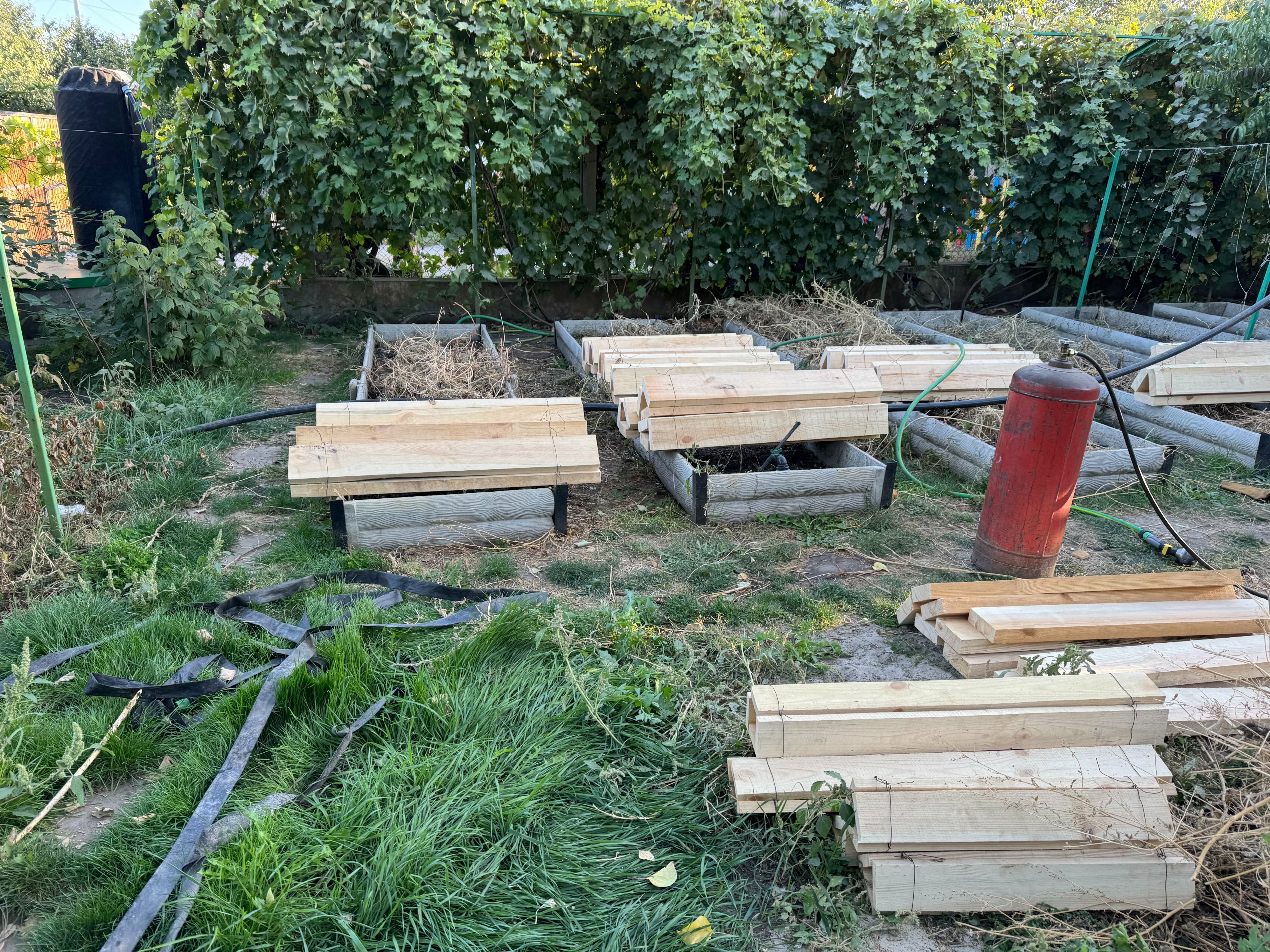

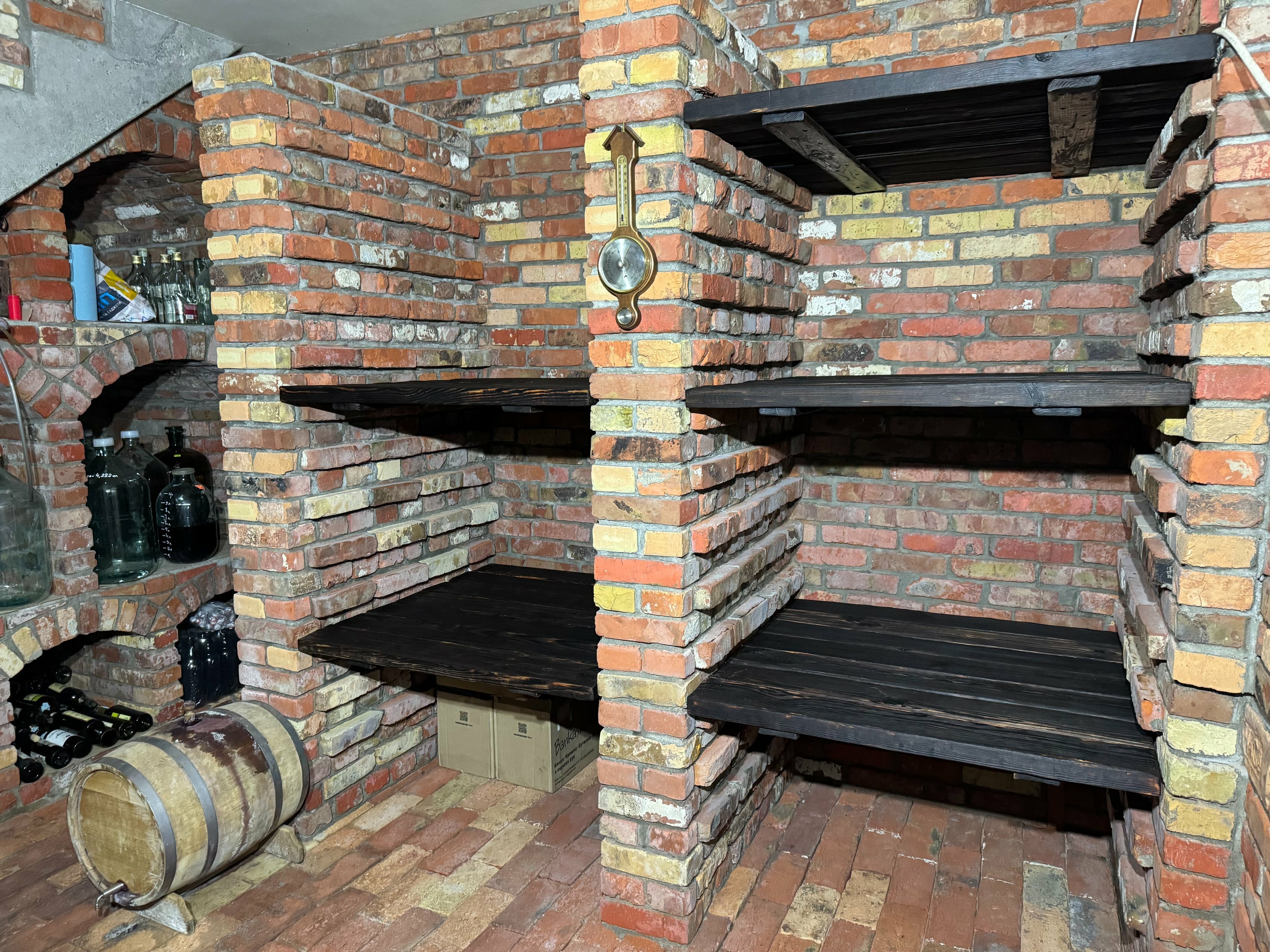

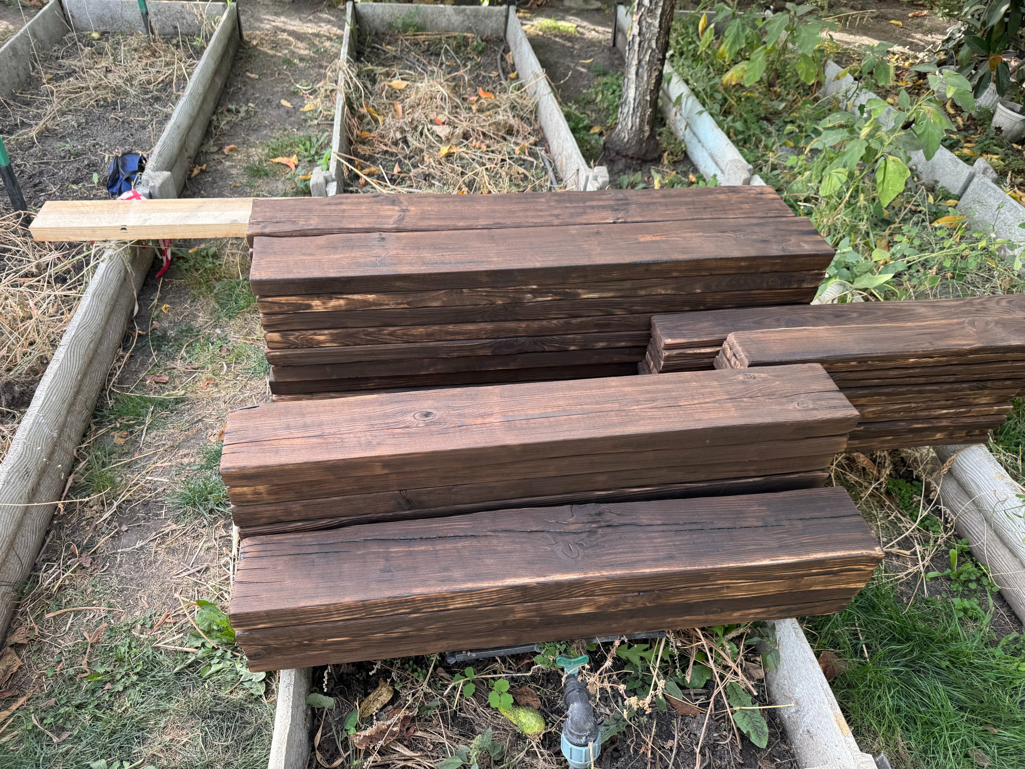

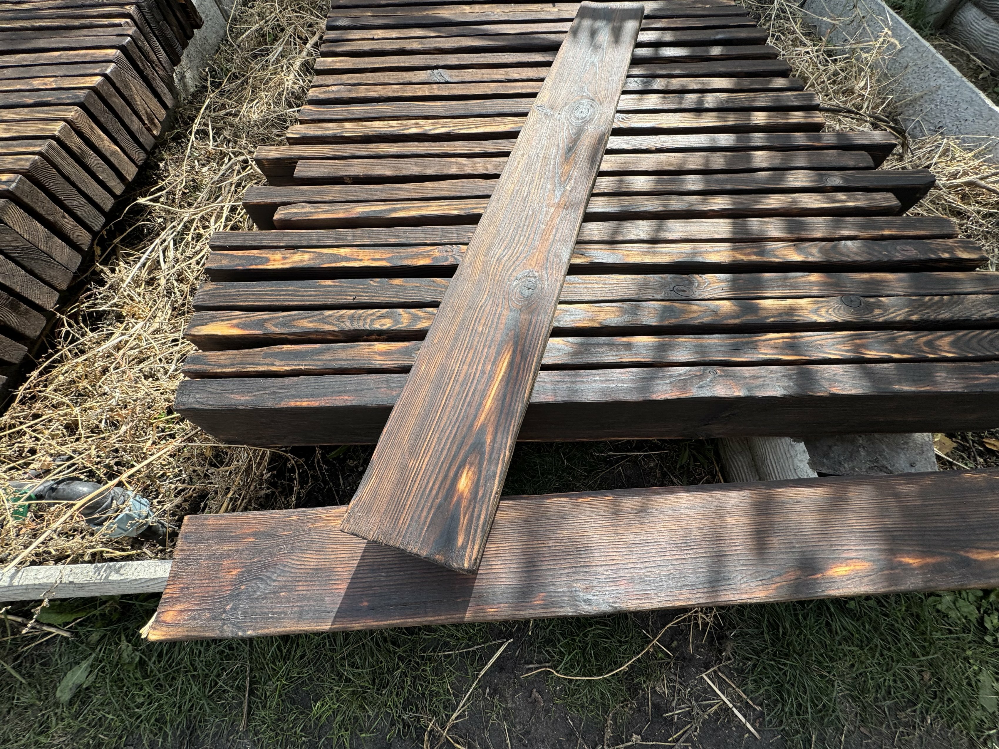

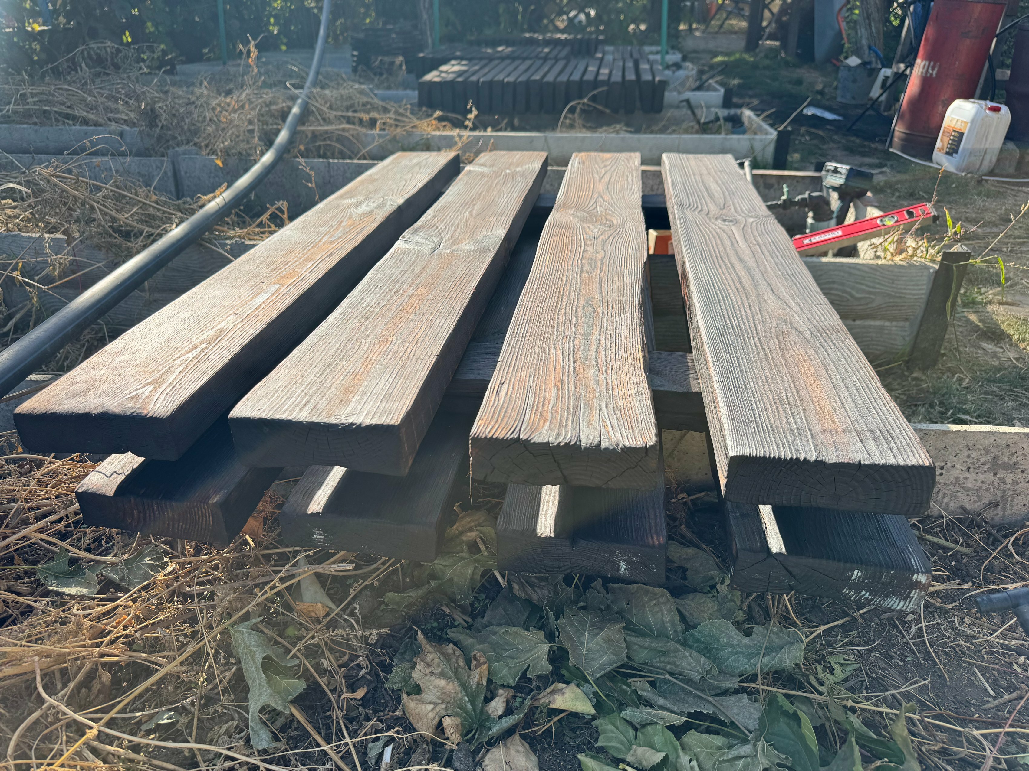

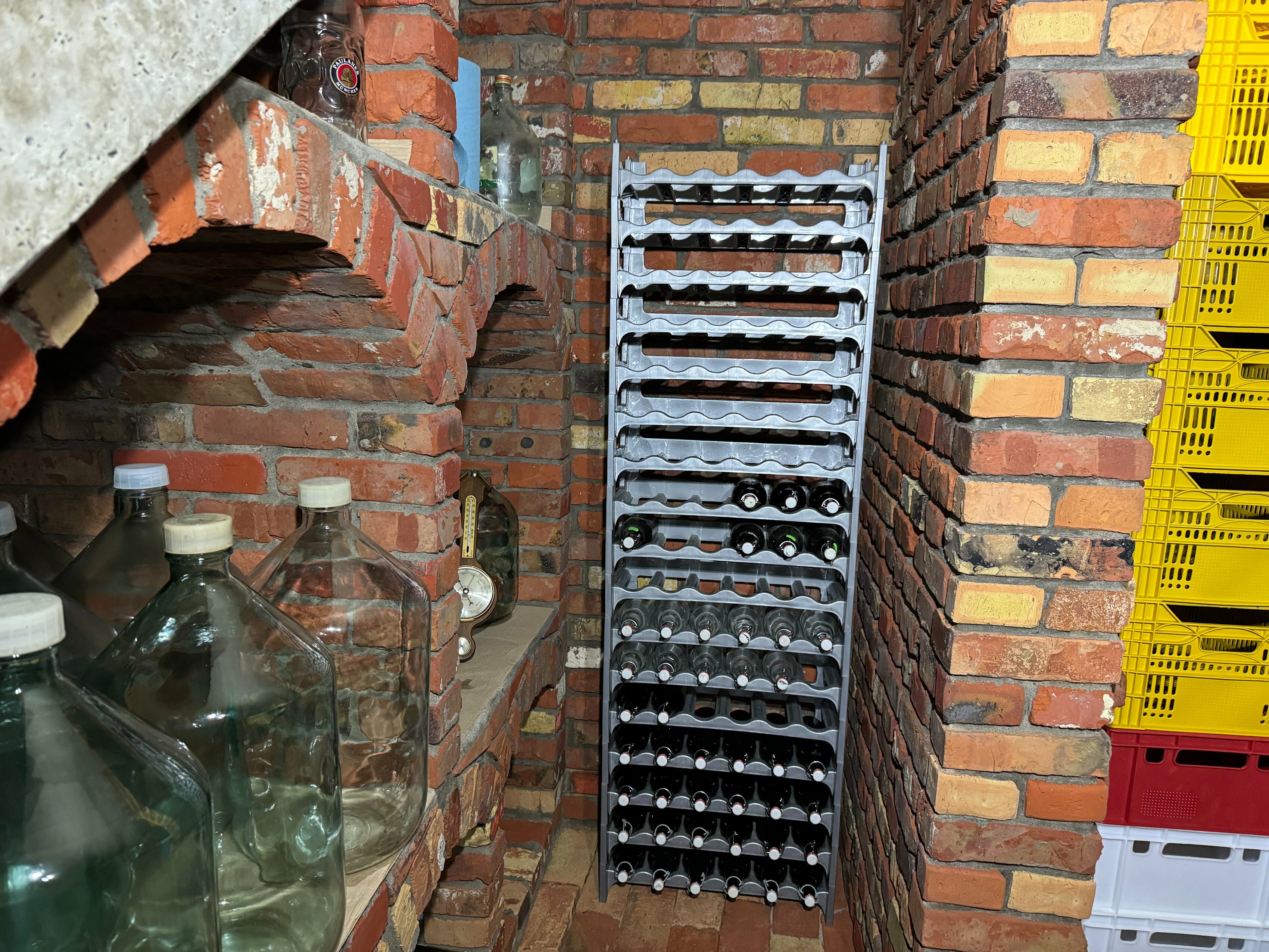

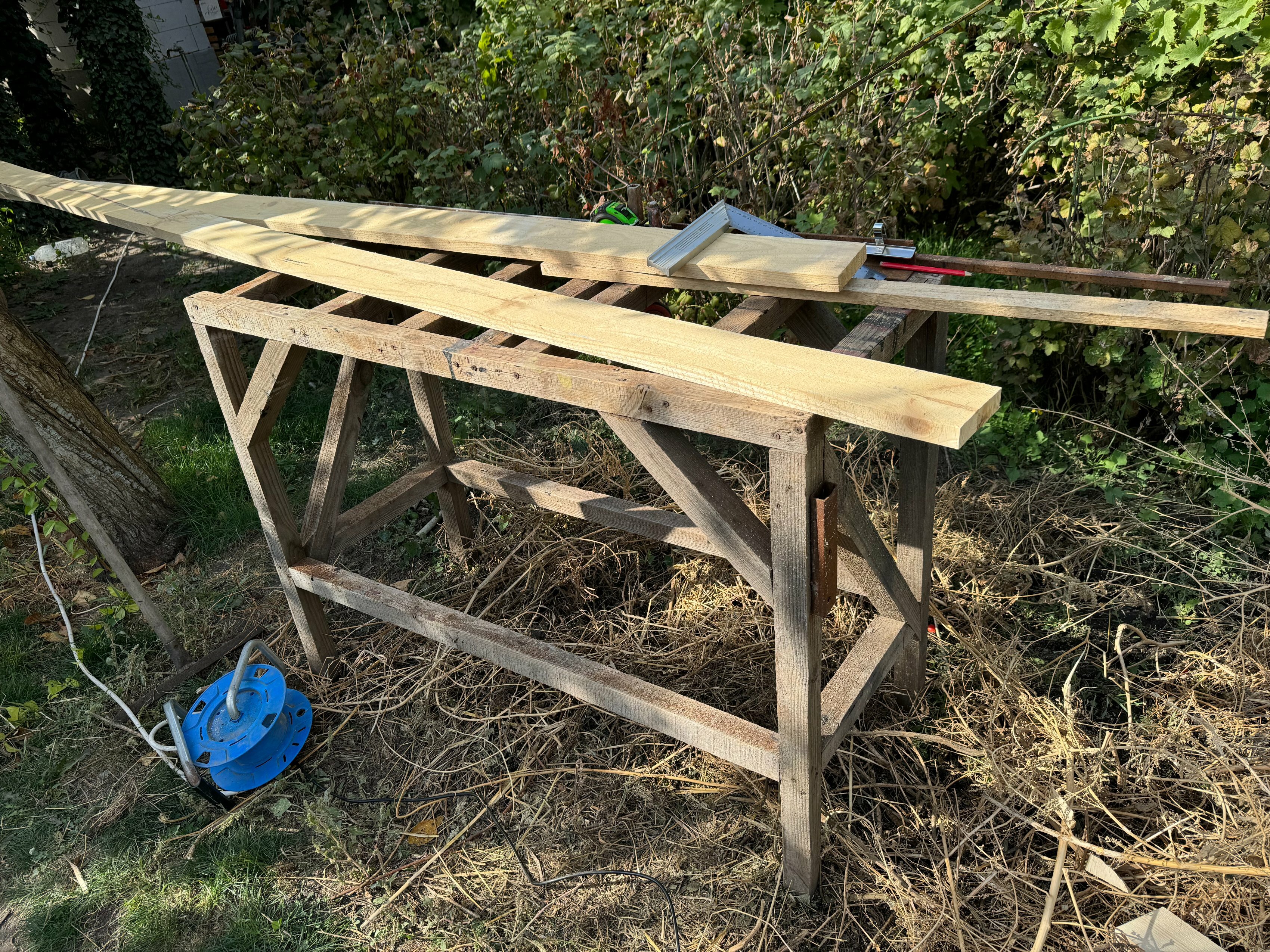

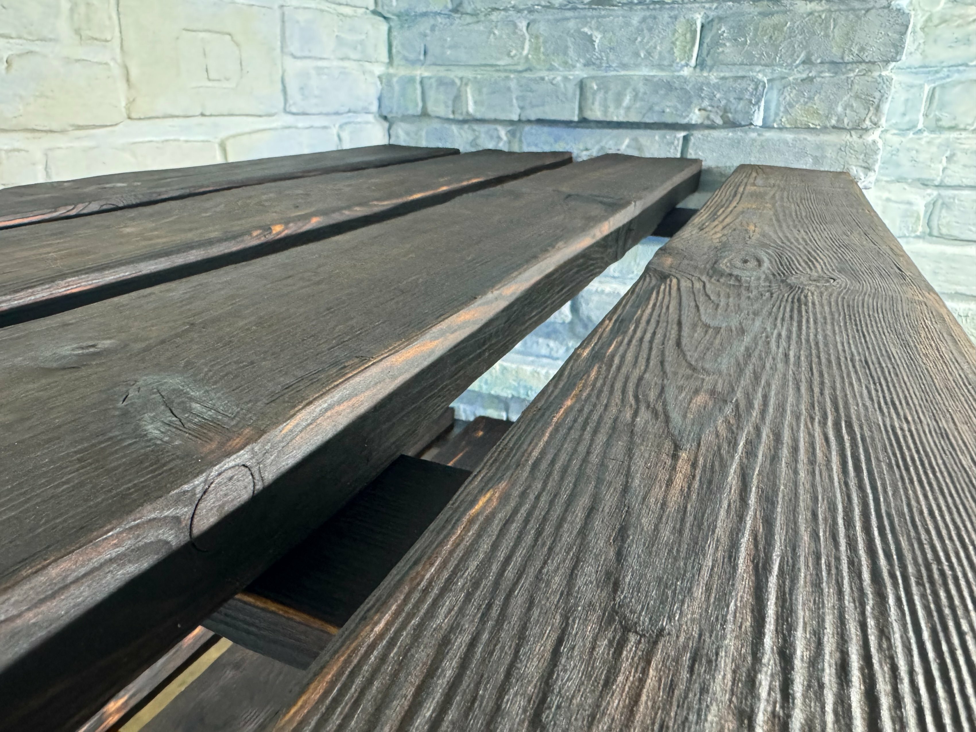

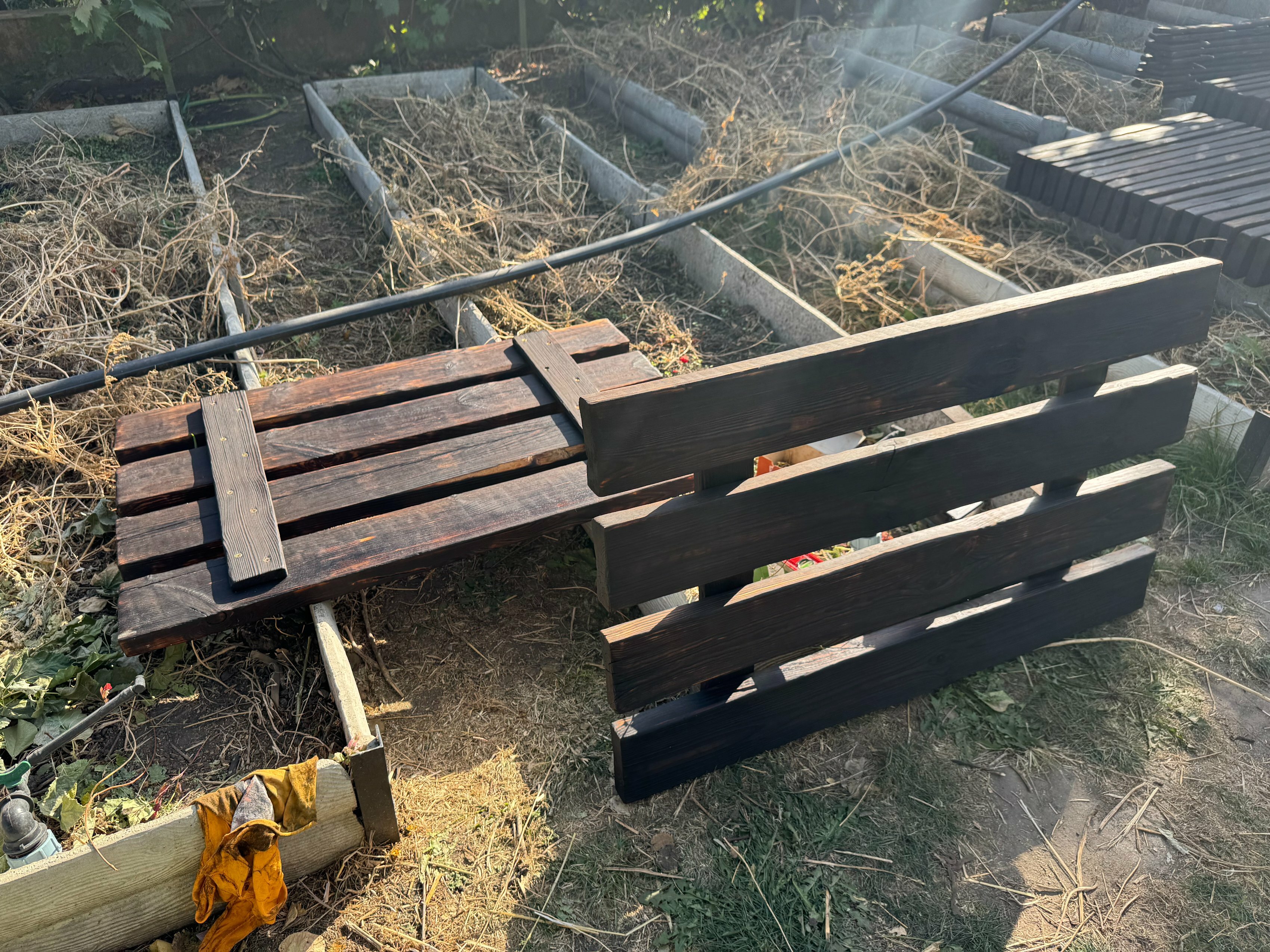

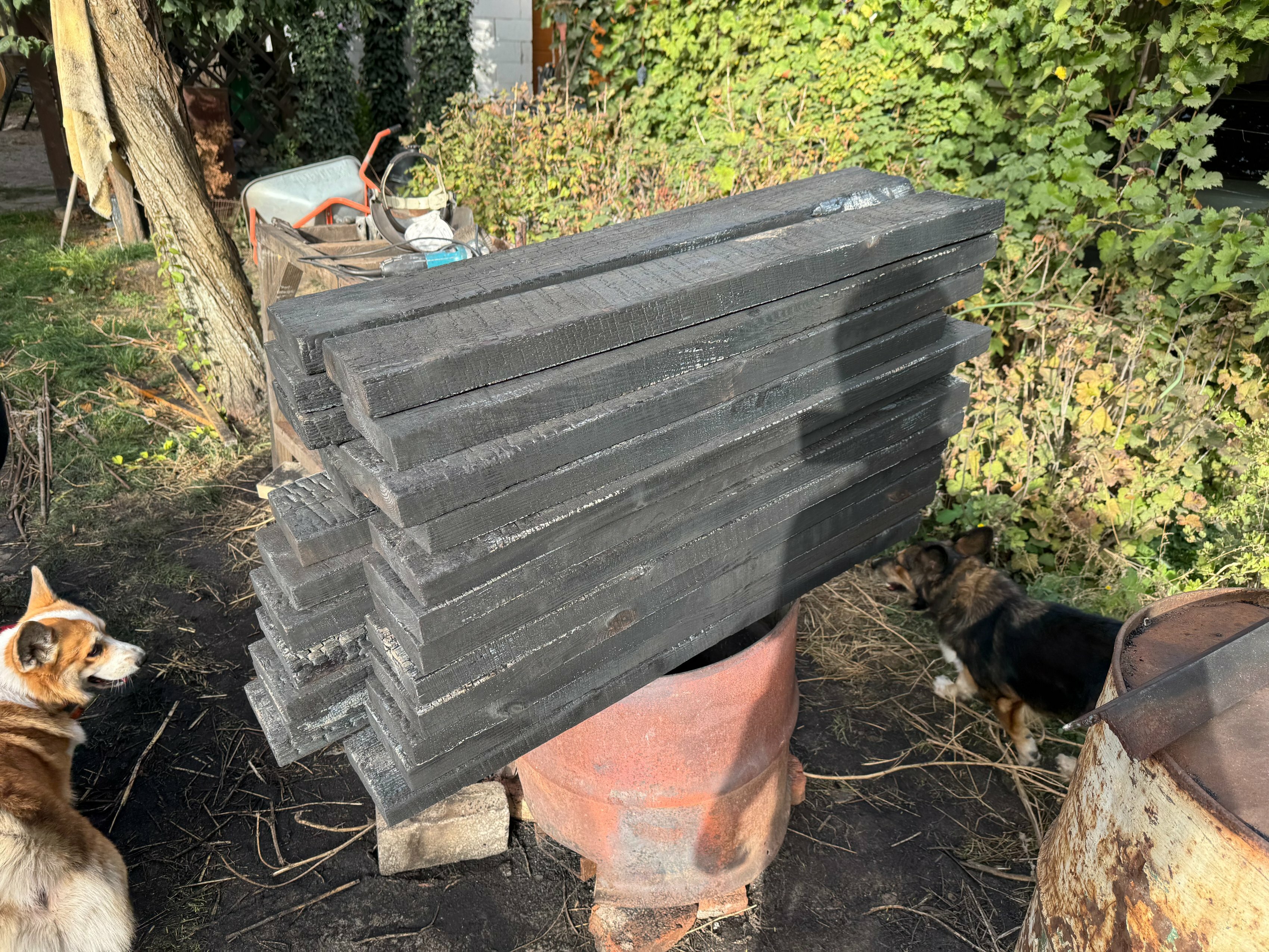

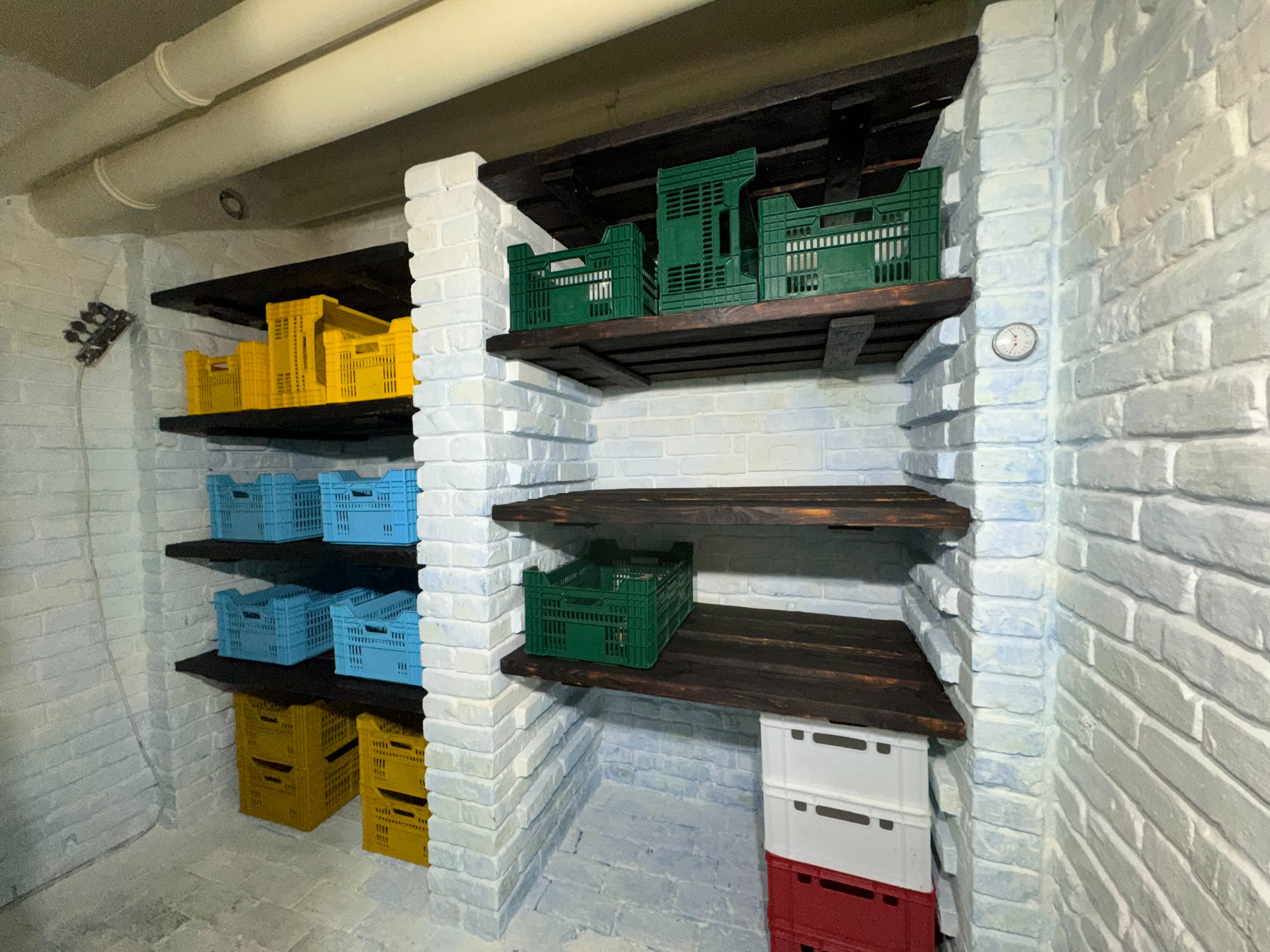

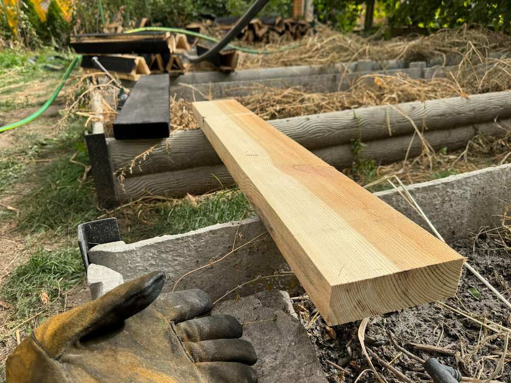

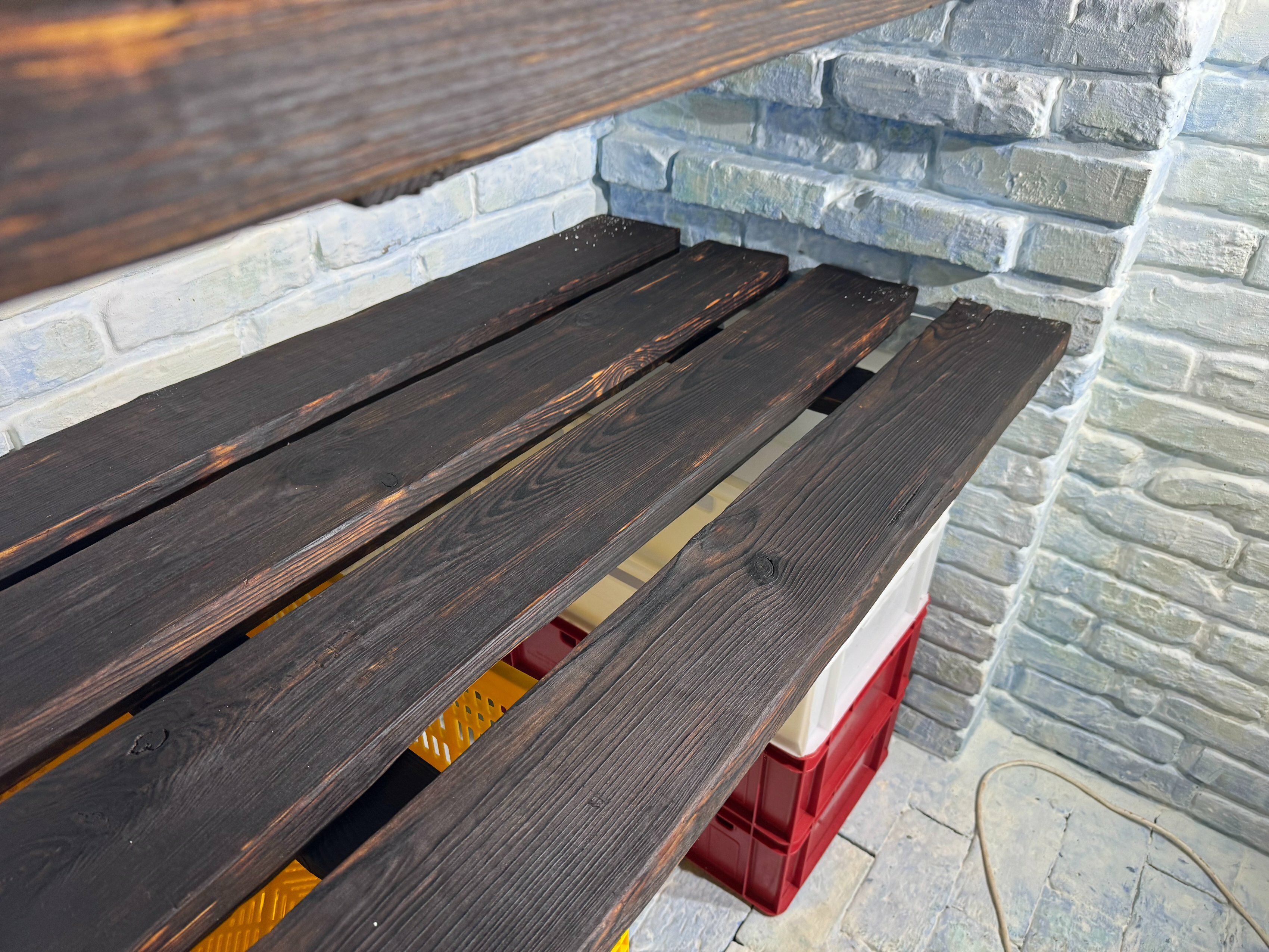

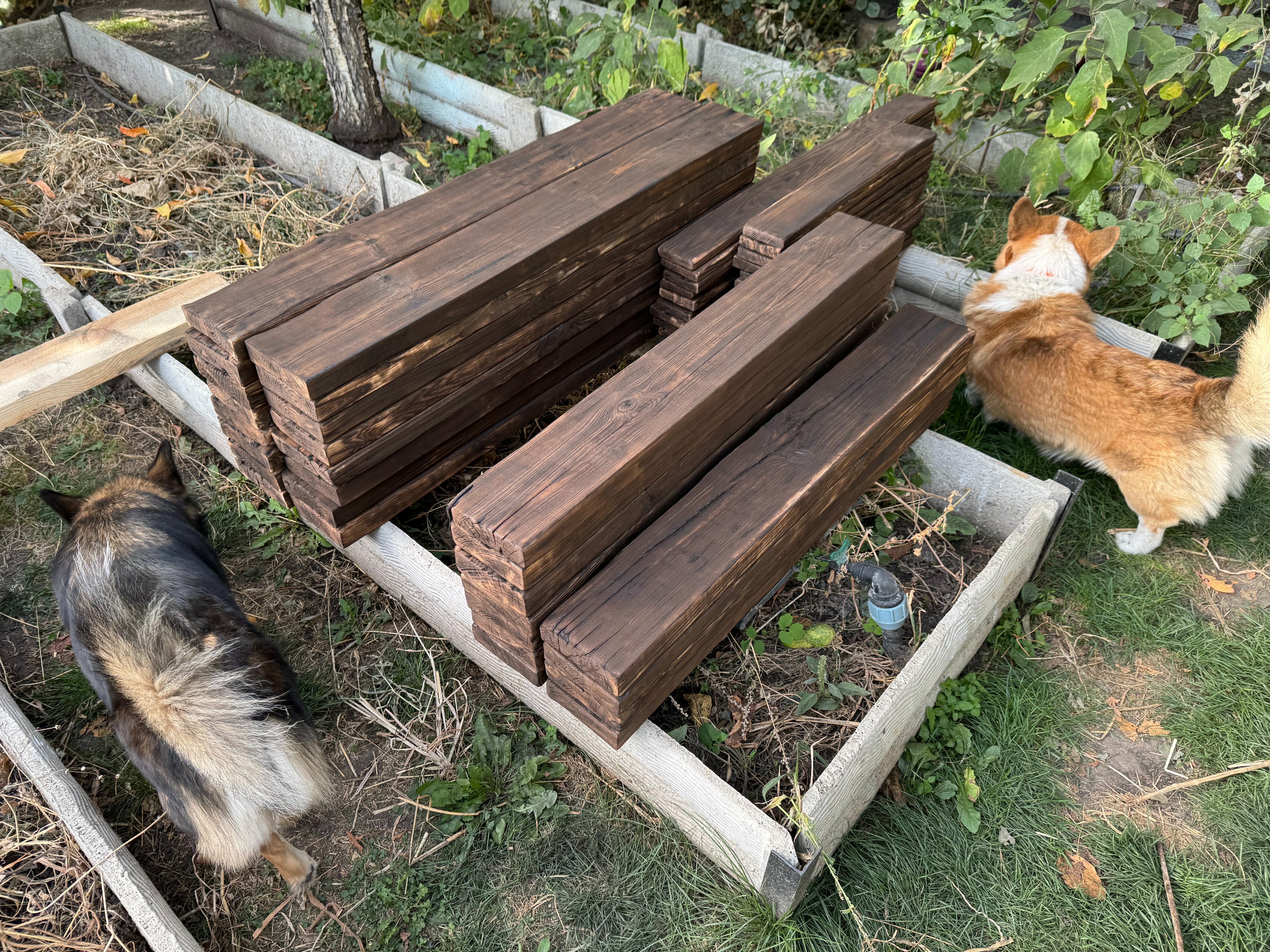

Ох и веселенькая выдалась работка по производству щитов для полок в погреб ))
Как я раньше расказывал, нужно было придумать как и из чего сделать полки для стеллажей. Что бы и долговечено, и вписывалось в эстетику погреба.

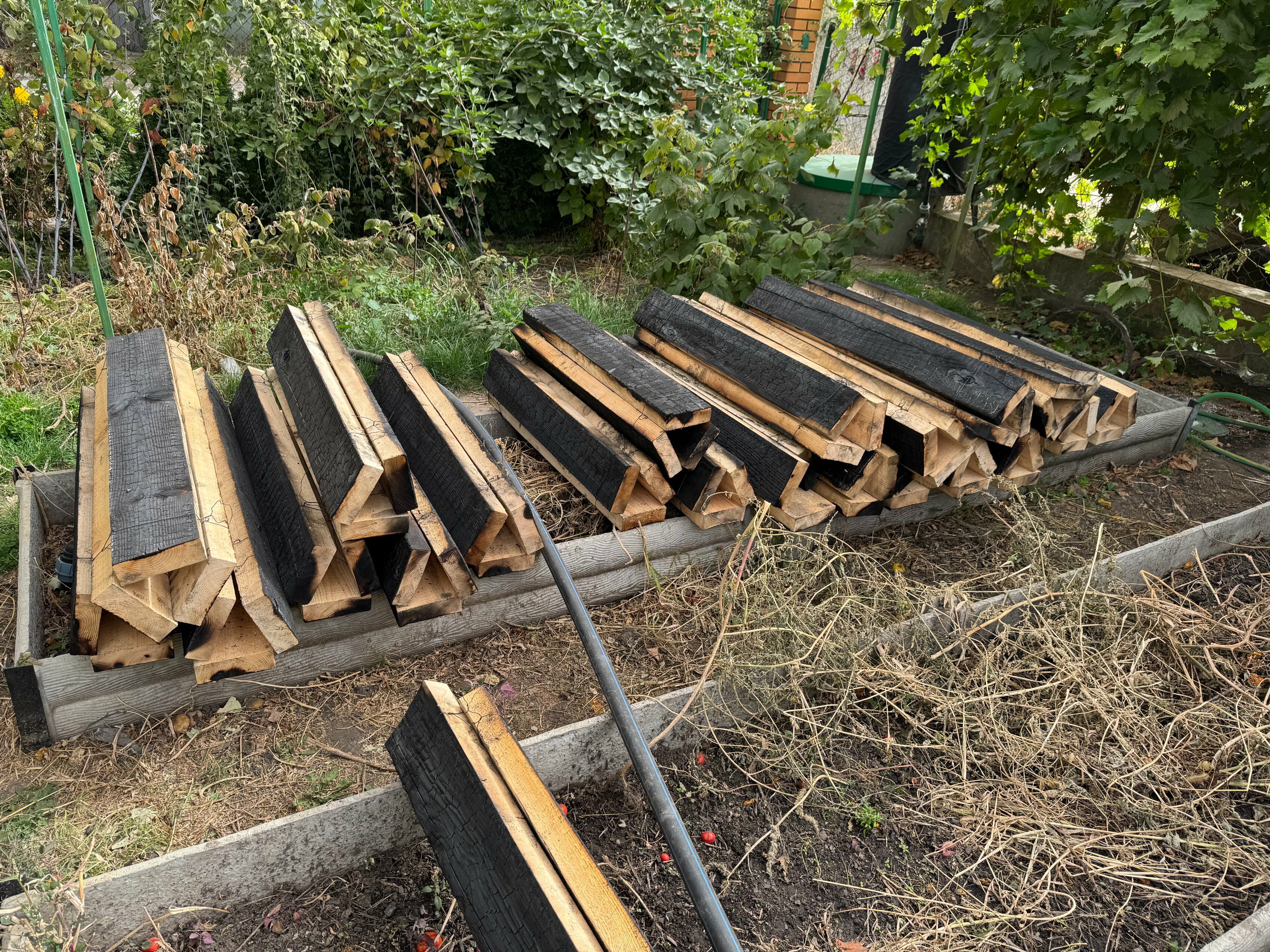

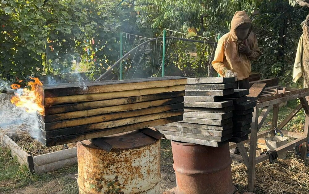

В итоге решил делать из сосны с обжигом и брашированием.
И так понеслась.

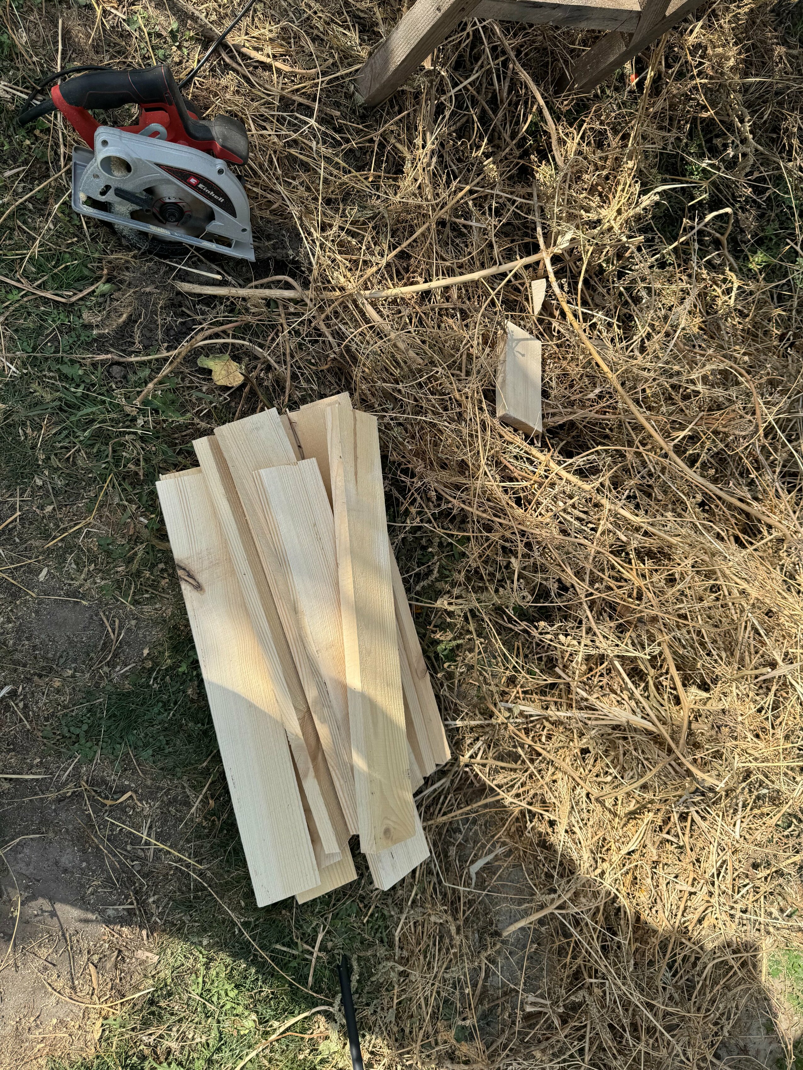

Была закуплена доска 50 на 150 для основных несущих досок и 25 на 100 для перемычек.
Сами щиты полок вышли:
1200мм х 750мм (4 доски) - полки овощехранилища
1040мм х 1150мм (7 досок) - полки винного погреба

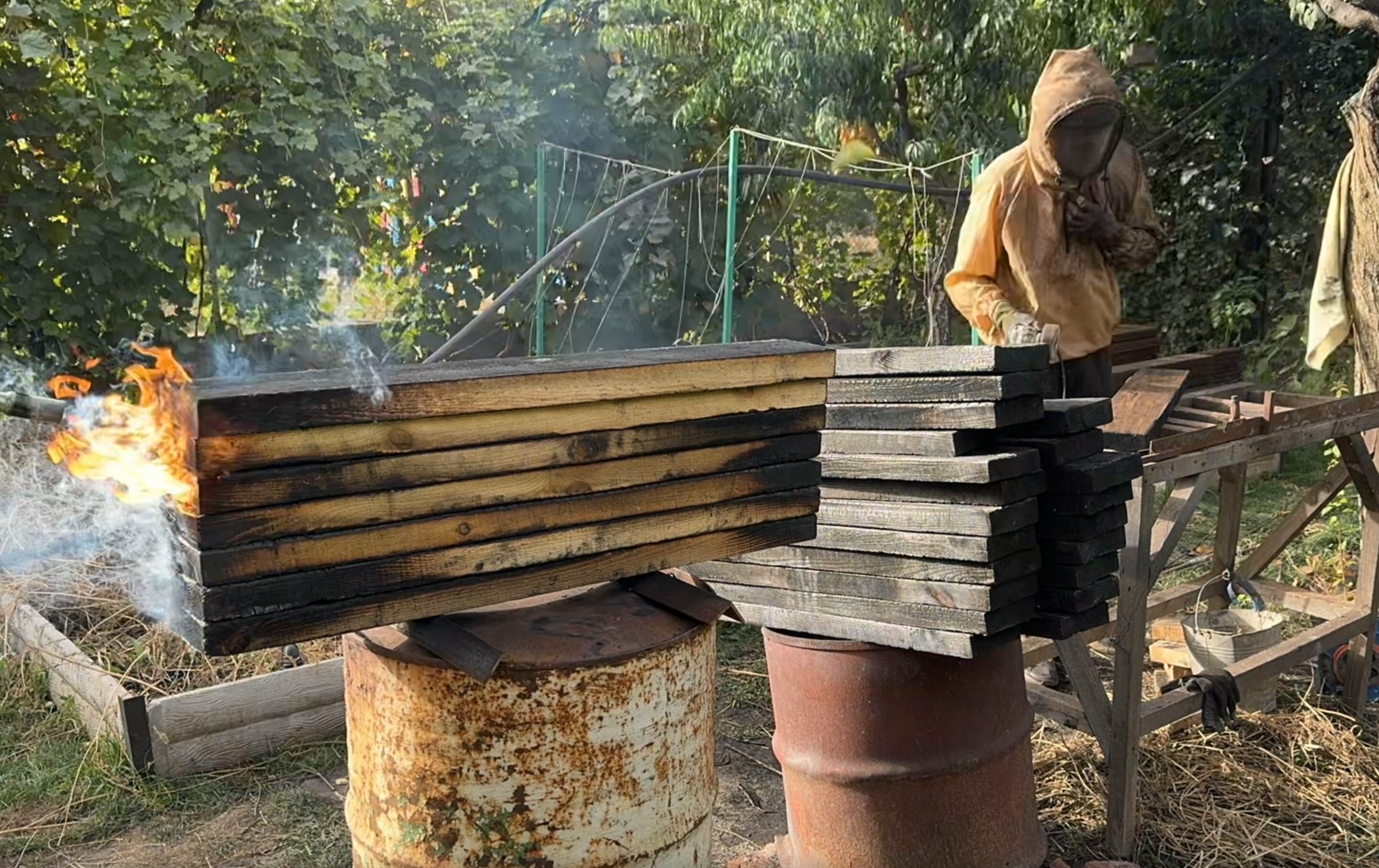

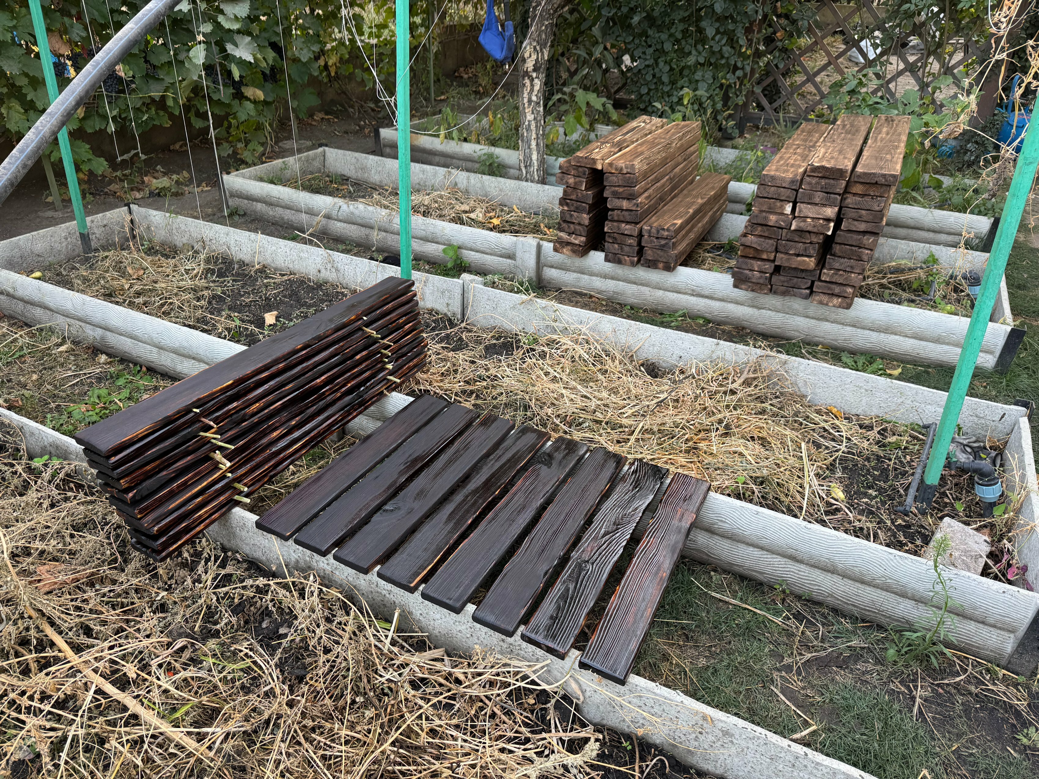

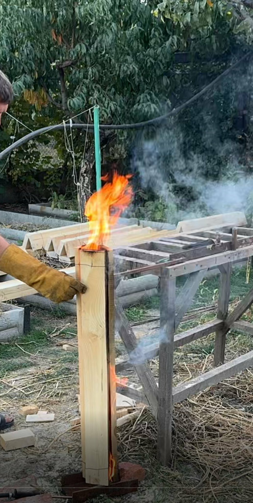

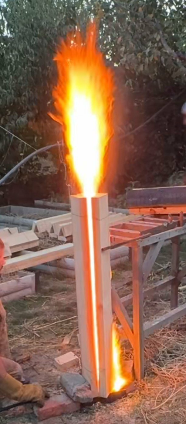

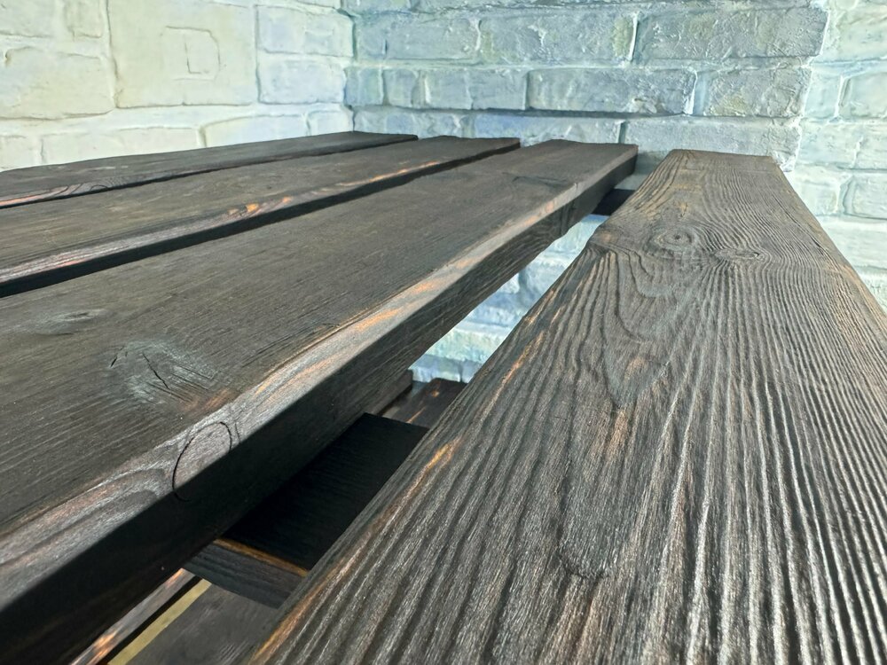

Далее длительный процесс обжига по древней японской технологии shou sugi ban - когда три доски собираются в "трубу" и снизу поджигаются, за счет тяги пламя быстро распростаняется вверх по доскам и хорошо их обжигает.
Это во первых СИЛЬНО ускоряет процесс обжига, а так же сильно экономит газ. Далее уже по отдельности обжигал торцы досок.
Обжиг делал глубокий, для получения красивого рисунка и цвета древесины. В итоге от 50й доски осталось около 42-45мм толщины.
Следущий этап брашировка.
Использовал специальную щетку на болгарку и вдоль волокон убирал всю сажу - это был ацкий ад. Мы с напарником черные от сажи как два шахтера и весь огород в слое сажи )))
Далее осомотр всех заготовок и доработка в ручную проволочной ручной щеткой,
с очисткой от оставшейся пыли - копрессором.
Затем покрытие маслом, а точнее смесью льняное масло + канифоль + воск, на все про все ушло 11л этого состава.
Свеже покрытые заготовки выглядят очень ярко, но потом цвет туснеет и становится более мягким и приятным.

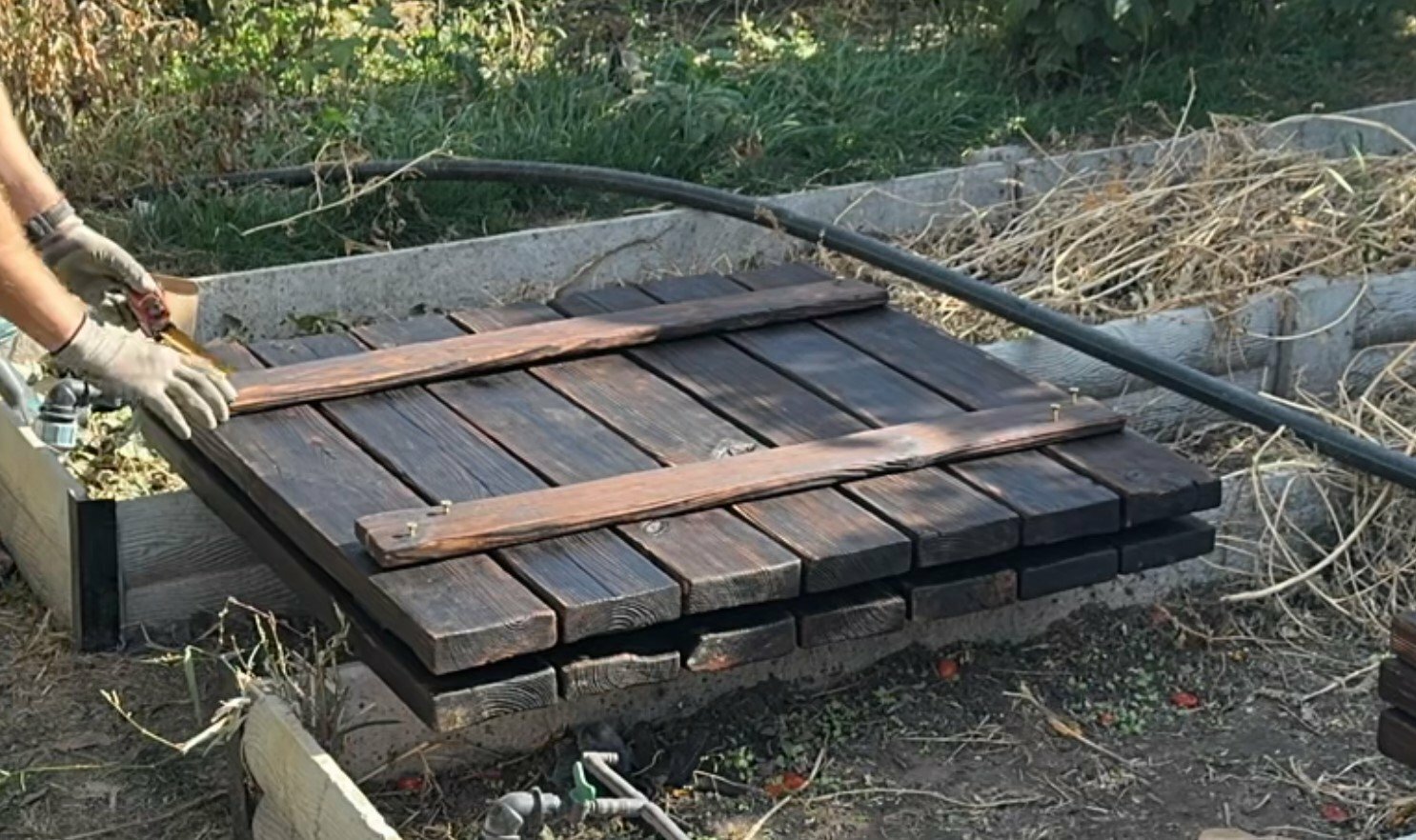

И финальный аккорд - сборка щитов, что как оказалось не менее трудоемкий процесс, кторый занял два дня.
Промежутки между досками делались специально, для лучшей вертикальной циркуляции воздуха.
В  следующем году планирую в винный погреб сделать еще три полки, а пока погода говорит - отдохни ))

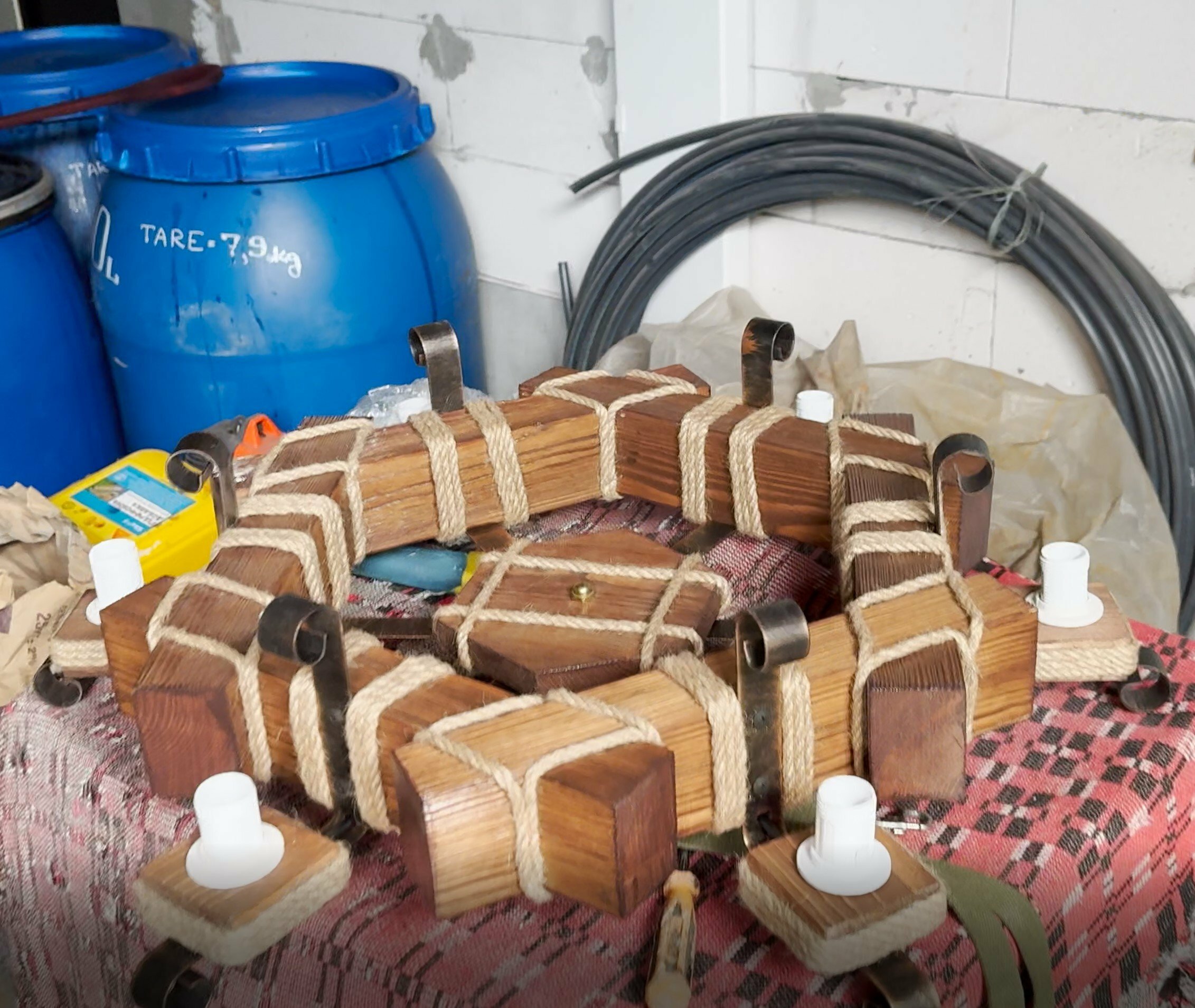

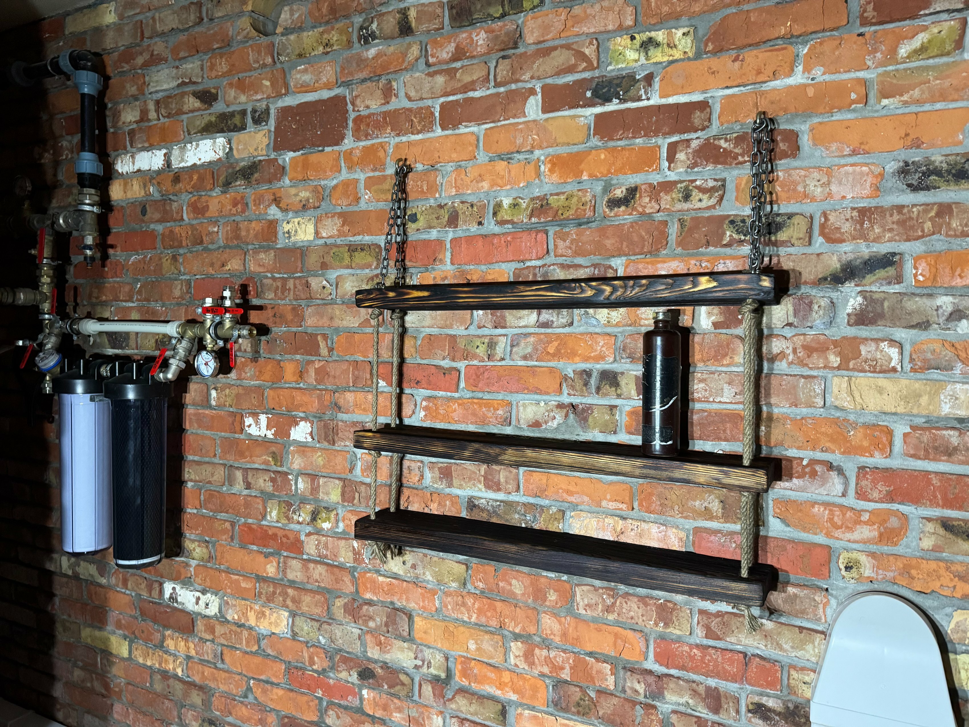

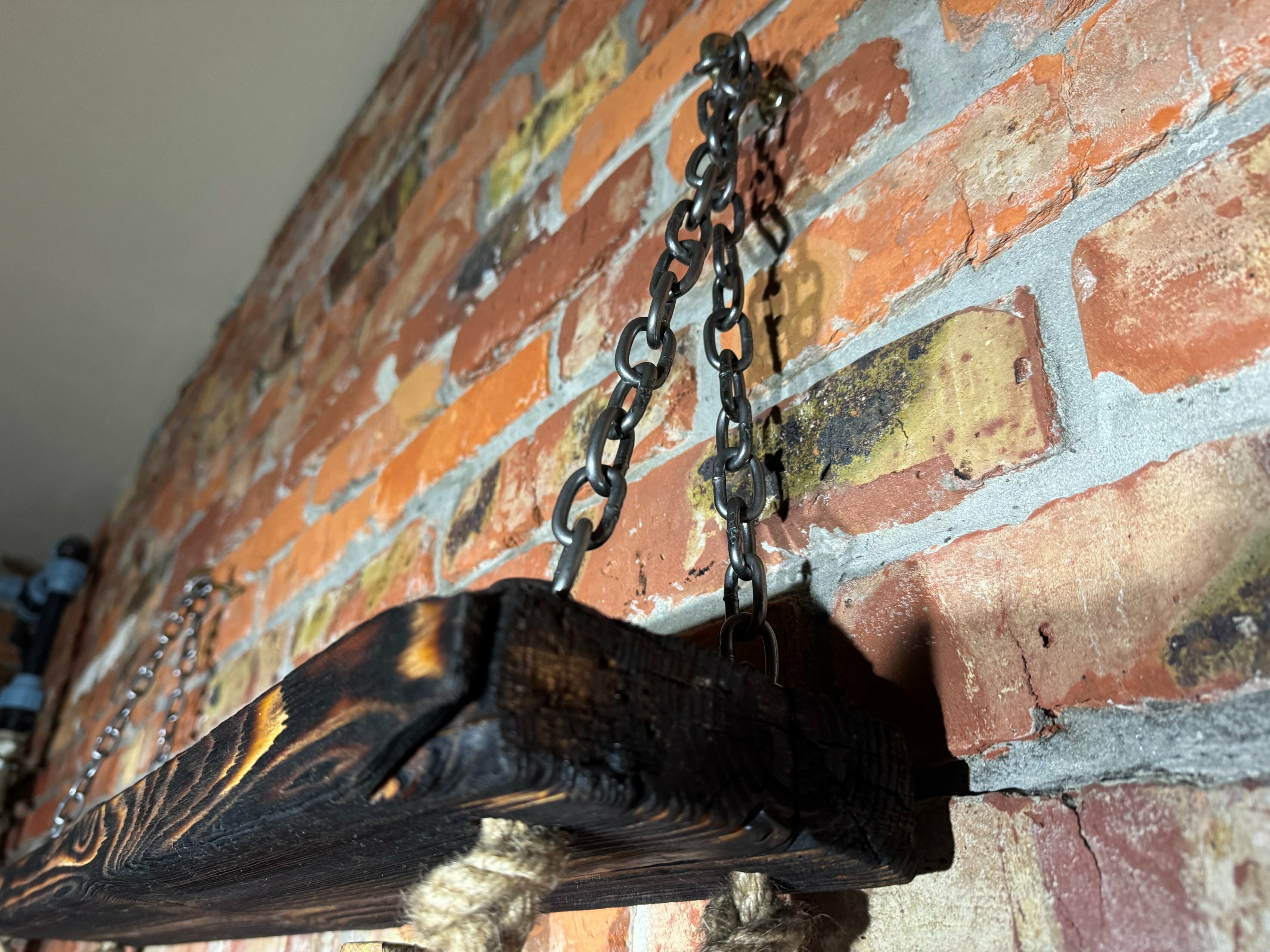

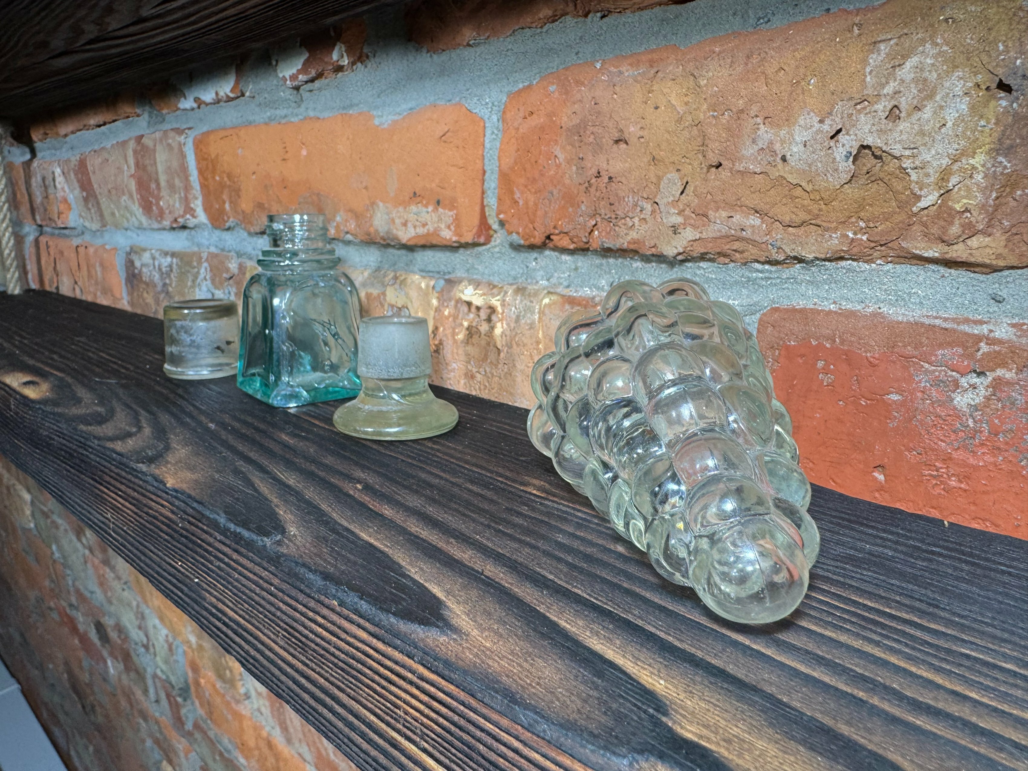

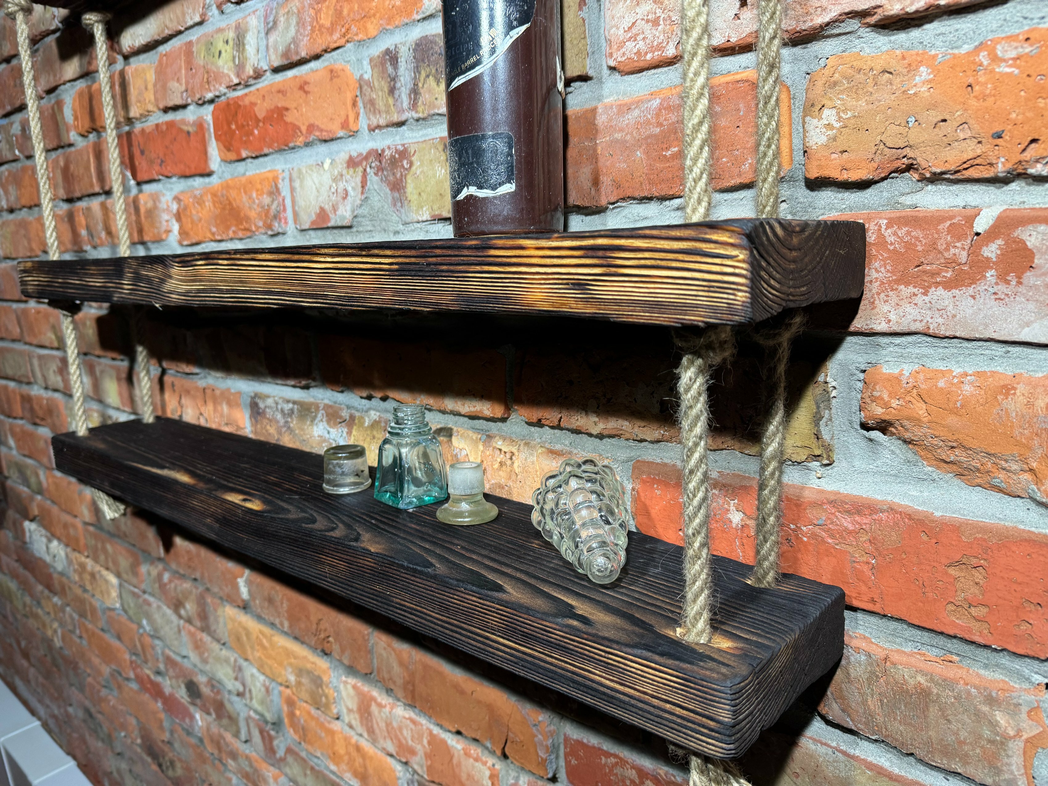

Кроме основных полок для стеллажей были сделаны заготовки для отдельных висячих полок, на которых по задумке будут размещаться всяческие интересные сувениры, и интересные предметы связанные с виноделием.
А вот эти стеклянные мелочи, был найдены при копке погреба.
И что самое интересное, был найден судя по всему флакон от какого то одеколона в форме виноградной грозди, при этом полностью целый, и его не разбили ни ранее, когда она попал в землю, ни когда мы его выкопали.
В общем интересная такая находка, а главное в тематике сооружения ))
