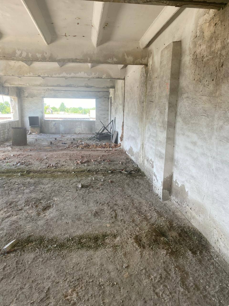

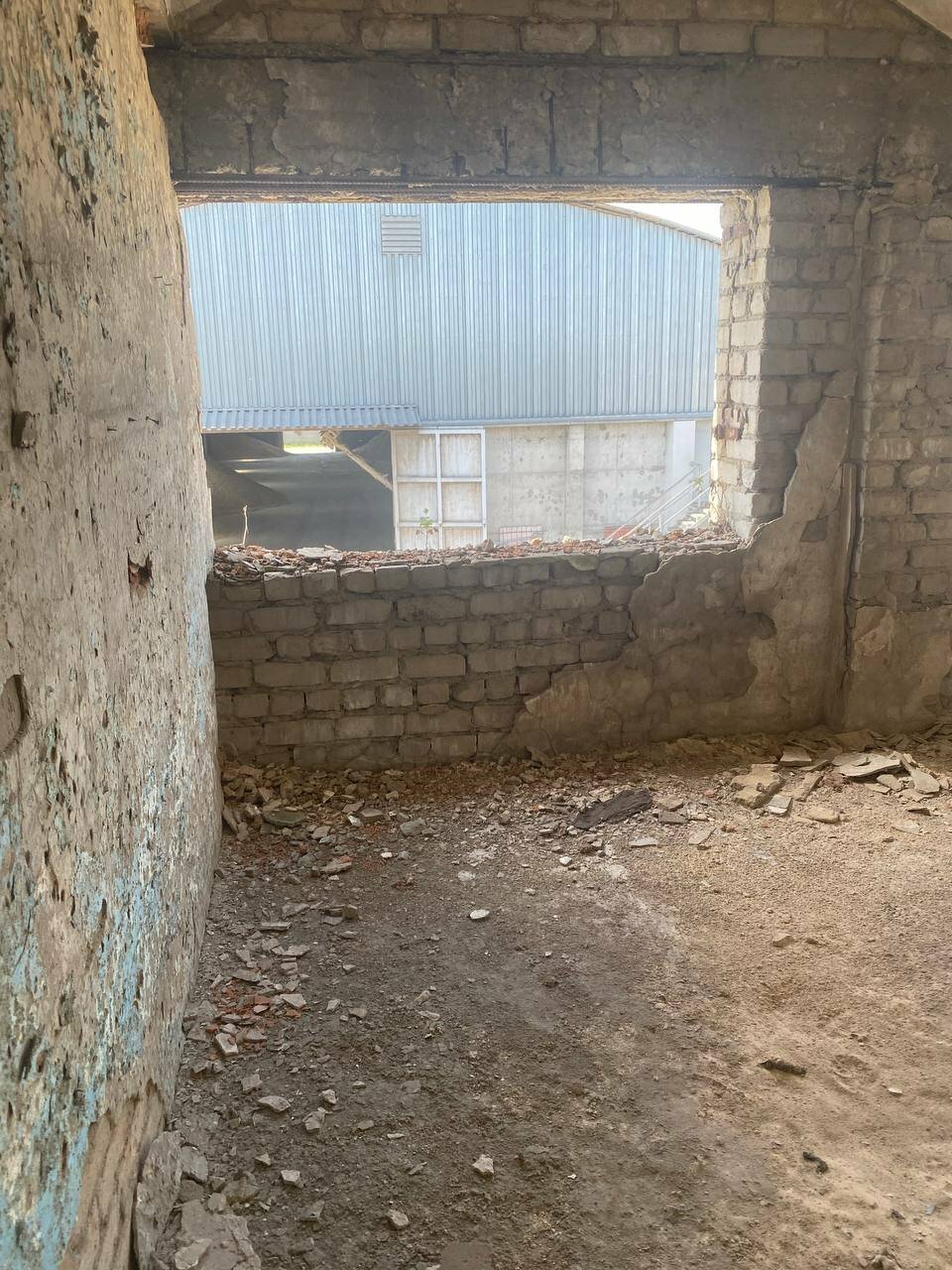

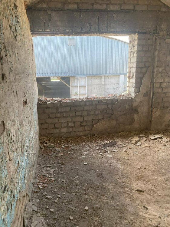

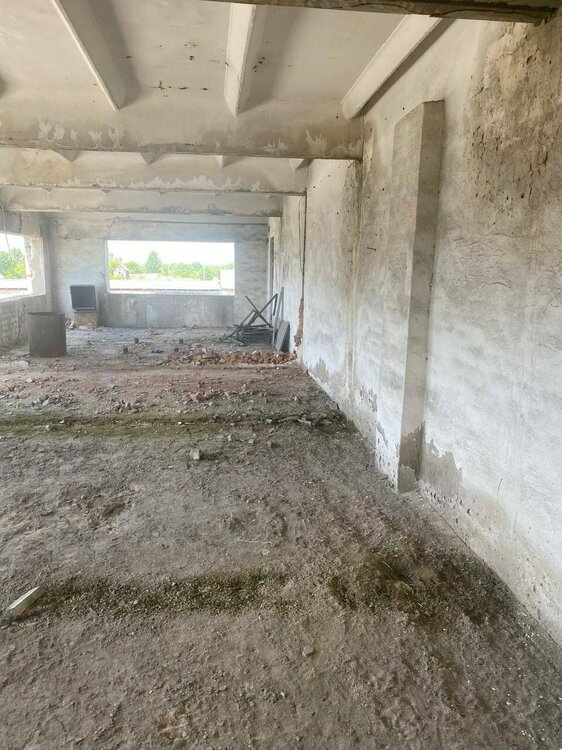

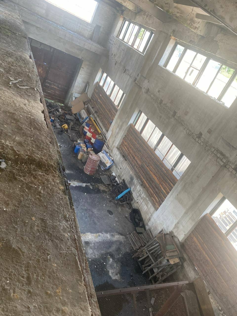

Всем привет я маленький предприниматель имею небольшой сварочный цех 10 лет в аренде. Уже надоело. Аренда в мес 22 тыс грн склад 500 кв метров. Решил поискать у себя в городе старые заводские здания и нашёл общая площадь по низу 400 кв и 2й этаж также 400 и в общем выходит 800 кв метров но оно убитое, крыши нет течёт всё. Хозяин хочет за него 10 тыс баксов не скажу что здание находится в центре города. Земля в аренде городе сходил в горисполком и выходит аренда земли 500 грн в месяц 6 тыс грн в год. Электрику и воду есть откуда запитать рядом трансформатор по мощности подходит отлично.
собственно вопрос ломаю уже 2 месяца голову с учётом войны я нахожусь в Днепр обл стоит ли мне покупать эту развалюху? и делать там ремонт или лучше строить с полного нуля? Ув форумчане люди с опытом стройки подскажите что делать? я видео даже для форума записал чтобы было видно наглядно . Спасибо

По Вашим ілюстраціям технічний стан не зрозумілий. Зауважу, якщо дах протікає, треба звернути увагу на плити покриття, адже вони отримали значну кількість ціклів заморожування, арматура почала корозіювати... . Необхідно викликати експерта для перевірки стану всіх конструкцій. Щоб не вийшло так, що конструкції в аварійному стані і потребують підсиленню чи демонтажу. Це все вийде в "круглу копійку" і оренда яку сплачуєте зараз покажеться Вам крихтою. Не керуйтесь емоціями.
