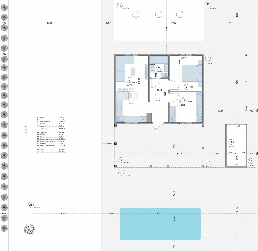

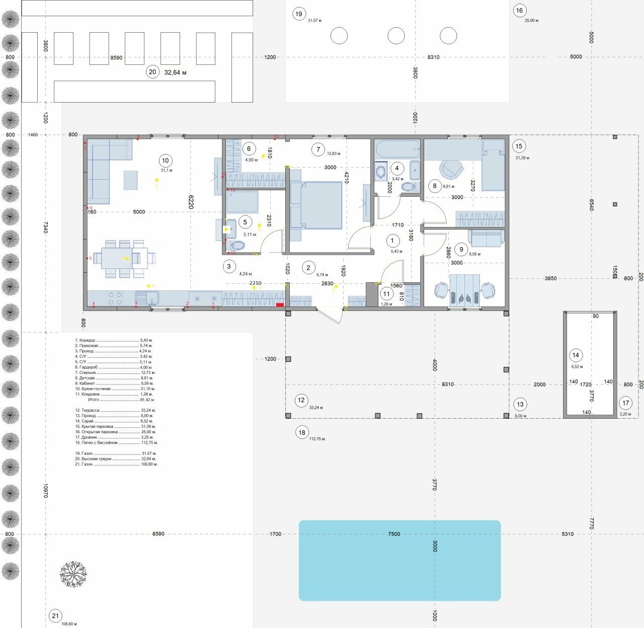

normal Опубліковано: 24 листопада 2023 Поділитись Опубліковано: 24 листопада 2023 (змінено) 22.11.2023 в 18:08, Nikolay Cherednichenko сказав: Три варіанти ... Третій (одноповерховий з трьома спальнями), тому що дві спальні вам замало, а двоповерховий забагато, його доцільніше коли спален чотири-п'ять, а три цілком можна на одному впихнути, тільки треба оптимізувати: кухню 37м2 зменшити до 27м2, спальню 15м2 теж можна, у кладовці без вікна газовщики котел не поставлять, але можна зекономити на вікні та дверях, та викинути кладовку, а котел розмістити у шафі кухні, пралку у санвузлі, тоді і на вентканалах вийде економія, бо з санвузла можна буде вивести зразу у зовнішню стіну (з котла у кухні також, там димоход коаксикальний) Змінено 24 листопада 2023 користувачем normal 1 Посилання на коментар Поділитися на інших сайтах More sharing options...

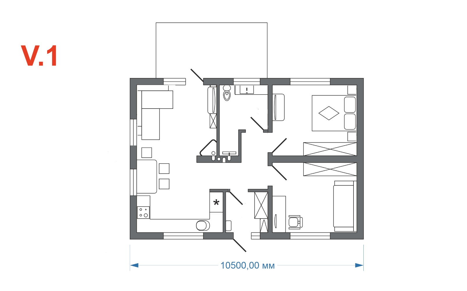

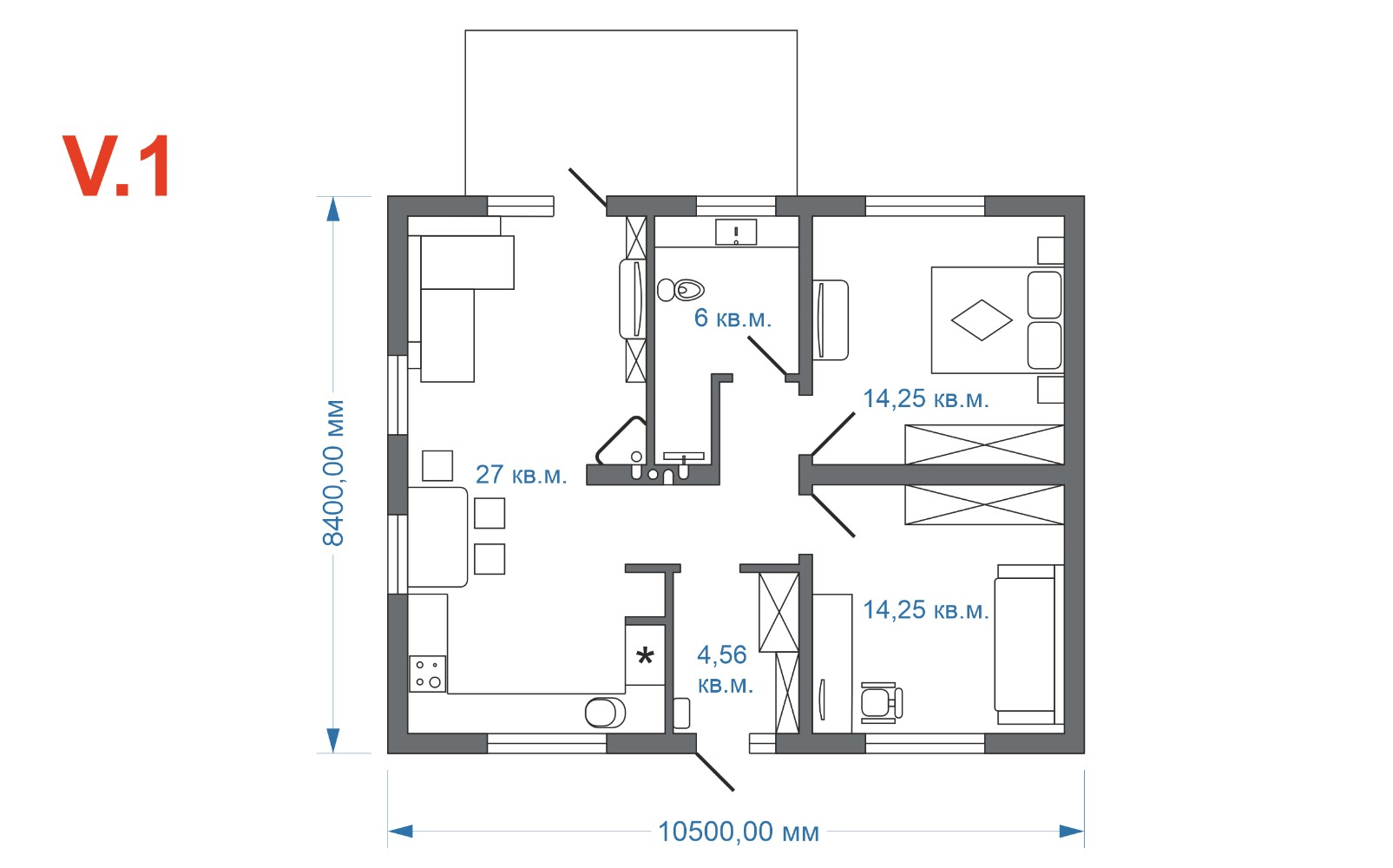

2005 Опубліковано: 25 листопада 2023 Поділитись Опубліковано: 25 листопада 2023 (змінено) 19 часов назад, Nikolay Cherednichenko сказал: Критикуєте? Пропонуйте!))) Так там вже запропоновано. Ось ваше планування 10х8: А ось запропоноване планування 10х6: Відчуваєте різницю? -20 кв.м, тобто приблизно -20 кує. Всього лише за рахунок секвестру ніяк не задіяної площі. 19 часов назад, Nikolay Cherednichenko сказал: ви мене інтригуєте, особливо коли про гроші говорити починаєте)))) А на площі 10х8 запросто розміщуються 3 спальні + кухня-вітальня. І при цьому не потрібно городити ніяких мансард і сходів. Змінено 25 листопада 2023 користувачем 2005 1 Посилання на коментар Поділитися на інших сайтах More sharing options...
mib Опубліковано: 25 листопада 2023 Поділитись Опубліковано: 25 листопада 2023 20 минут назад, 2005 сказал: Відчуваєте різницю? -20 кв.м, тобто приблизно -20 кує. Имхо не совсем так, площадь стен уменьшится не намного, окон столько же с/у столько же дверей столько же Так что тут вы эти 20 квадратов по 1000 отняли, но оставшиеся стали стоить по 1300 1 Посилання на коментар Поділитися на інших сайтах More sharing options...
2005 Опубліковано: 25 листопада 2023 Поділитись Опубліковано: 25 листопада 2023 (змінено) 11 минут назад, mib сказал: Имхо не совсем так, площадь стен уменьшится не намного Зато на много уменьшится площадь фундамента и крыши - самых дорогих элементов коробки. 11 минут назад, mib сказал: Так что тут вы эти 20 квадратов по 1000 отняли Их можно и не отнимать. А просто рациональнее использовать, запихнув в них "мансарду". Тогда уж точно будет -20 куе, если не больше. Змінено 25 листопада 2023 користувачем 2005 Посилання на коментар Поділитися на інших сайтах More sharing options...
mib Опубліковано: 25 листопада 2023 Поділитись Опубліковано: 25 листопада 2023 4 минуты назад, 2005 сказал: Зато на много уменьшится площадь фундамента и крыши - самых дорогих элементов коробки. Каким образом фундамент уменьшится намного больше чем стены? Коробка это 30% от стоимости, а вы ее почему то оцениваете в 1000 за квадрат А вот все остальное от уменьшения площади практически не изменится, если условно то на 20 квадратов плитки и пару ведер краски или рулонов обоев я не говорю что нужна лишняя площадь, но ее нет в изначальном проекте, я просто 2 года прожил в 100%й копии предложенного вами варианта, для двоих было нормально для троих уже очень тесно и нет мест для хранения как уже писал выше закончилось тем что пристроил еще столько же 1 Посилання на коментар Поділитися на інших сайтах More sharing options...
mib Опубліковано: 25 листопада 2023 Поділитись Опубліковано: 25 листопада 2023 Вот что было Вот что стало, единственно вход в дом переносить не стал он остался на преднем месте Посилання на коментар Поділитися на інших сайтах More sharing options...
2005 Опубліковано: 25 листопада 2023 Поділитись Опубліковано: 25 листопада 2023 (змінено) 13 минут назад, mib сказал: Каким образом фундамент уменьшится намного больше чем стены? В полном соответствии с правилами геометрии. Площадь стен сократится на 3х4=12 кв.м, площадь фундамента на 80-60=20 кв.м, а площадь крыши еще больше, за счет свесов и наклона. 13 минут назад, mib сказал: Коробка это 30% от стоимости, а вы ее почему то оцениваете в 1000 за квадрат Замените "коробку" на "дом", если вам так удобнее считать ) 13 минут назад, mib сказал: А вот все остальное от уменьшения площади практически не изменится, если условно то на 20 квадратов плитки и пару ведер краски или рулонов обоев Да-да, фундамент же не требует ни стяжки, ни утепления - хватит и плитки ) Про крышу вообще забыли)) 13 минут назад, mib сказал: я не говорю что нужна лишняя площадь, но ее нет в изначальном проекте Она там есть, и хорошо видна - это пустое белое место на плане. Могу заштриховать красненьким, чтобы было виднее. )) Змінено 25 листопада 2023 користувачем 2005 Посилання на коментар Поділитися на інших сайтах More sharing options...
mib Опубліковано: 25 листопада 2023 Поділитись Опубліковано: 25 листопада 2023 1 минуту назад, 2005 сказал: Замените "коробку" на "дом", если вам так удобнее считать ) Так я и говорю что коробка от дома это 30% денег, а электрики будет столько же, отопления столько же, котел тот же тот же бойлер и как уже писал те же двери и те же окна 2 минуты назад, 2005 сказал: В полном соответствии с правилами геометрии. Плозадь стен сократится на 3х4=12 кв.м, площадь фундамента на 80-60=20 кв.м, а площадь крыши еще больше, за счет свесов и наклона. Вы почему то решили что дом обязан быть на плите, черновая и чистовая стяжка как и утепление пола это не фундамент 2 Посилання на коментар Поділитися на інших сайтах More sharing options...
