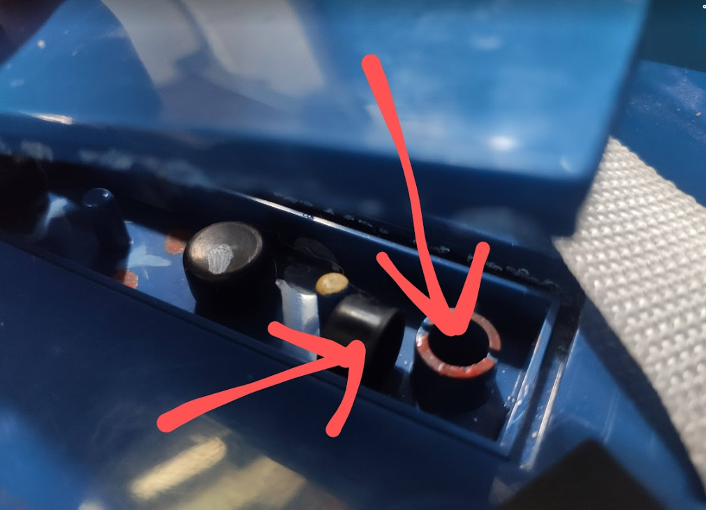

Пішов повторно перевірив. Результати детального огляду:
  • SIAP 6GEL 105Ah - акум топчик майже 43кг.
    тільки наклейка яку може переклеїти кожен, жодних серійників чи дат на корпусі немає.
  • CHALLENGER AGM A12-100 вага майже 28кг
    на кришці корпусу яка знімається і може бути замінена вибита дата
  • CHALLENGER GEL EVG12-110 вага майже 32кг
    жодних дат на корпусі немає, навіть на зйомній кришці
  • INERGE AGM IN-12-100-A вага 30кг
    знайшлася маленька паперова наклейка де вручну поставлені галочки напроти місяці та року, таку наклейку може переклеїти кожен. UPDATE. На зйомній кришці теж знайшлася вибита дата, але кришку можна замінити на іншу.
Більше того, корпуси GEL AGM челенжерів під зйомною кришкою виявились ніякими не герметичними, банки закриті просто резиновими ковпачками, кілька з яких були зірвані і лежали збоку. В отвори можна заливати електроліт. Тобто це виявились звичайні акуми, а не герметичні.

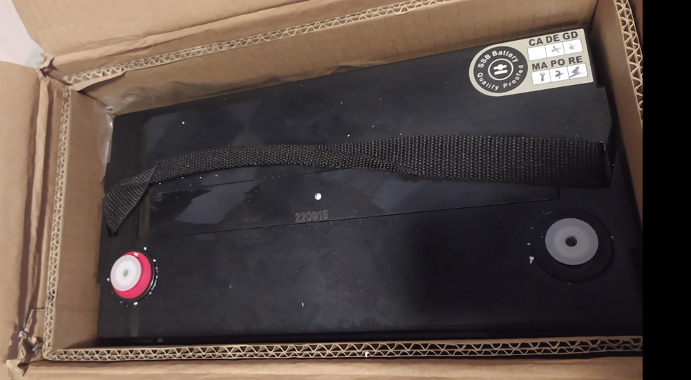

раз така дискусія, то я теж провірив, і покажу дату на своєму свинці, купував осінню минулого року, не наклейка. Акум SSB SBCG 100Ah гель.

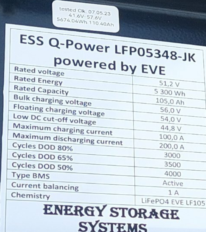

2 години тому, igorrius сказав:
в таком случае покупатель видит кто и когда их изготовил , вся информация указана на упаковке
так ось же воно:
Так і в мене на одному з челенжерів є така сама дата на кришці. Видно це все один і той же OEM виробник бо корпус абсолютно ідентичний. Ця кришка знімається (фото вище) і може бути замінена на ту де потрібна дата вибита.

5 минут назад, vbb сказал:
так ось же воно
паверед бай ева..
таких ев на алиекспрессе пруд пруди .
кто то собрал из аккумуляторов БУ сборку и повесил свой шильдик.
если эти аккумуляторы хорошие - сборка будет норм , ну или не норм- как повезет.
везение- вот что является фишкой лития на данный момент.

Так і в мене на одному з челенжерів є така сама дата. Видно це все один і той же виробник бо корпус абсолютно ідентичний. Ця кришка знімається (фото вище) і може бути замінена на ту де потібна дата вибита.
Агов, так не чесно! ви вихваляєтесь датою на готовому виробі, ще й доступному для вживання "домогосподаркою". А ну хто покаже що-небудь на внутрішніх елементах, свинцевих пластинах?

паверед бай ева..

паверед бай ева..
Ви купляєте ТВ SONY чи SONI?
чи вам цікаво що і там і там стоять конденсатори одного виробника, та, о боже! у першої марки вони на рік старіші! що ви купите?
5 минут назад, igorrius сказал:
паверед бай ева..
давайте так, навчіть як треба. покажіть на прикладі СІП кабелю - де вказано - усєчонка

так давно известно как надо : на продукте должна быть маркировка , производитель, дата производства.
возможно мы со временем придем к этому.
пришел в магазин, и спрашиваешь: какие есть лифепо4 ?
а тебе : вот есть такого то производителя такая то дата, стоят столько то
есть четь дешевле еще вот эти- они чуть старше.
есть примерное понимание , а не вот это вот : синий магический паралеллепипед с кьюаркодом и все
  • Хаха 1
2 минуты назад, igorrius сказал:
вище, фото , там нема маркування?
що там не так, навчіть
