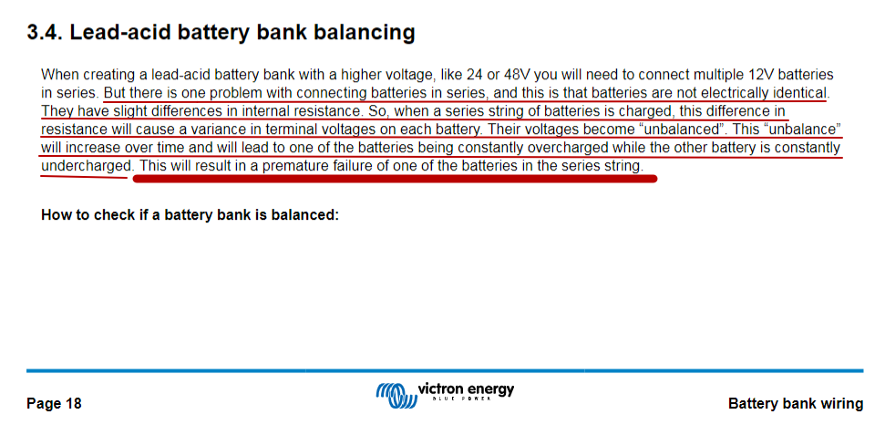

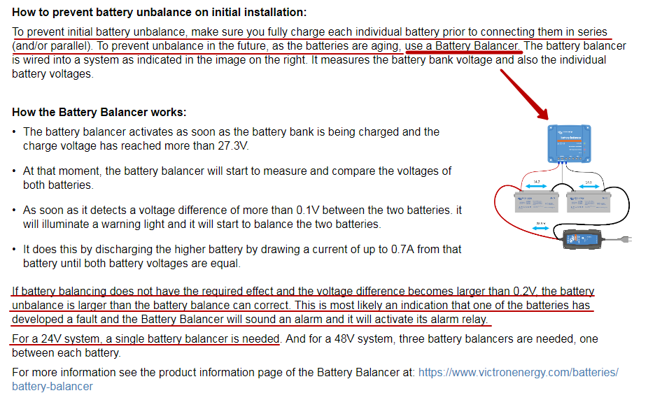

Грубо ваши две батареи вышли прям близнецами с завода, так почти не бывает но допустим, потом они плыли потом ехали и потом стояли на складе и начали немного отличаться ну кто то стоял выше кто то ниже кто то на сквозняке, условия как то отличались и одна из батарей ввиду качества/условий на саморазряд потратила чуть больше энергии
Вы их подключаете последовательно и ваш комбайн начинает их заряжать в балк режиме к примеру до 14,4 на батарею тоесть 28,8 и в какой то момент та батарея которая была чуть больше заряжена уже зарядится а вторая еще нет, но заряд продолжится ведь инвертор еще не достиг 28,8 а на батареях к примеру 14,4 и 14 дальше будет 14,6 и 14,2 в итоге первая будет кипеть и сохнуть вторая будет в недозаряде и так из цикла к циклу будет повторяться в какой то момент та которая была вроде лучше высохнет и станет плохой
Если запаралелить батареи в самом начале то вы их приведете к прочим равным, они когда то разбегуться но это будет сильно позже
Если поставить балансир то он из перезаряженой батареи будет переливать в недозаряженую ну или просто стравливать эту энергию в тепло зависит от балансира, активный он или пасивный

Якщо не вірите нам. То зверніть увагу як ця тема висвітлена в мануалі по DC дротуванню від Victron Energy, в розділі балансування свинцево-кислотних батарей.

Я ж не сперічаюсь. Але трохі занурившись у тему зрозумів що цей красивий сценарій про балансир, який ви описали, на практиці може виглядати в сенсі працювати трішки інакше й не завжди на користь тим самим акумуляторам. Причому активний може нашкодити більше пасивного. Я все ще про балансир.)В багатьох відео про це слухав - не важко знайти. По-друге - ви пробували задати пошук у гугл балансир для свинцевих акумуляторів 12/200? Це задачка із зірочкою. І підозрюю як й у випадку з БМС доведеться припаяти багацько проводів до багатьох контактів...
Я им просто пользовался, а учитывая что меня часто интересует больше сам процесс чем результат я танцевал над ним с клещами и мультиметром дабы понять логику и увидеть как оно работает
Насчет 12/200 вы ничего не найдете ибо для 12 вольт системы балансир не нужен
А для 24/200 искать смысла нет так как в данном случае емкость не так важна, ну разве что им уже никакой балансир не поможет, кстати по этой причине его стоит ставить сразу, дело в том что в конце заряда, когда включается балансир, а это если не путаю 27,7 ток уже минимальный и балансир даже на 1 ампер справляется со своей задачей, это если мы про свинец

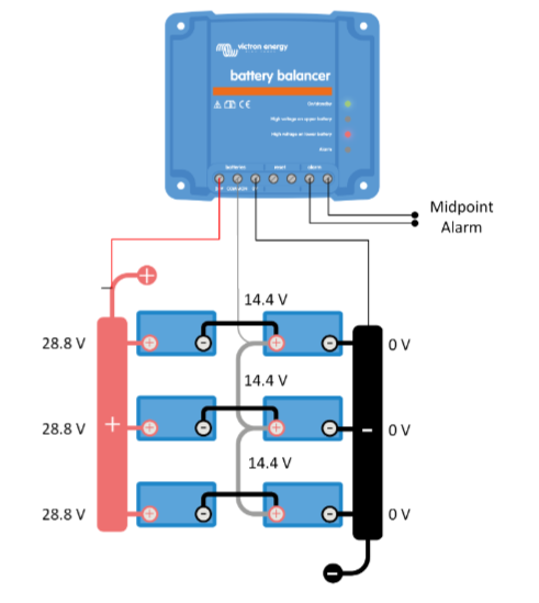

Проводов там 3 они обжимаются клемкой и прикручиваются болтиком :-)
я вам в этой теме уже давал ссылку на алишку, можно и тут купить будет чуть дороже но речь грубо про 500 или 1000 грн если тут
Для двох батарей підключених послідовно потрібно всього 3 проводи. І паяти нічого не потрібно. І навіть якщо буде кілька збірок паралельно то достатньо буде того ж одного балансиру. Приклад схеми з мануалу Victron.

на 24 в наверное можно обойтись без балансира :вывести два вольтметра  и контролировать вручную разбежность напряжения . Где будетбольше напряжение - там его уменьшать методом отбора электроэнергии
