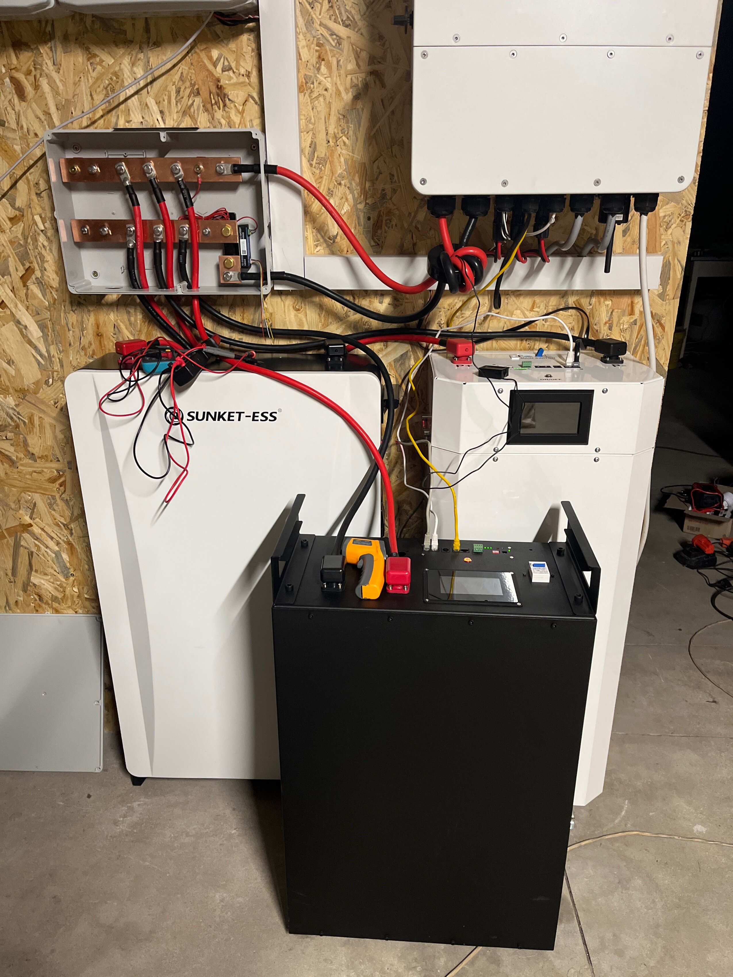

Vikctor Опубліковано: 27 січня Автор Поділитись Опубліковано: 27 січня 57 минут назад, МакДо сказал: Останній мною зібраний АКБ в такому корпусі. Купував у бджоляра і не рекомендую в нього щось купувати. Бо корпус прийшов з легенькими дефектами по фарбі. Я в тік ток йому про це написав, він зняв відео відповідь розхвалюючи фарбу його корпусів. Я закинув в комент фотки і він мене забанив Ці корпуси робляться в Броварах, останній раз 16S бачив за 4450грн. То ж шукайте в ОЛХ продавця з Броварів. По корпусу - мініатюрний. Трішки не зручно в кінці все приєднувати, мало місця між БМС та передньою кришкою. Але в цілому ок, замовлятиму ще раз. А не залишилось посилання на цього Бджоляра? Бо мені видає купу посилань але на одного й того самого продавця - LUMERA. Готовий навіть ризикнути у питаннях неякісного фарбування. До речі він вертикально становиться чи лишень горизонтально? 36 минут назад, ЯД сказал: Я замовляв у Полтаві , вони трохи інші. В принципі ок, але як на мене не до кінця продумане кріплення сталевої пластини - вона прикручується з зовнішньої сторони, коли уже в корпусі 90 кг аккумів... Те саме запитання - можлива вертикальна установка? Посилання на коментар Поділитися на інших сайтах More sharing options...
МакДо Опубліковано: 27 січня Поділитись Опубліковано: 27 січня 5 хвилин тому, Vikctor сказав: До речі він вертикально становиться чи лишень горизонтально? Я десь виставляв фото. Продублюю ще раз 1 Посилання на коментар Поділитися на інших сайтах More sharing options...
ЯД Опубліковано: 27 січня Поділитись Опубліковано: 27 січня 11 хвилин тому, Vikctor сказав: Те саме запитання - можлива вертикальна установка? Он вертикально по умолчанию (как на картинках), а вот горизонтально(плашмя) я думаю не предусмотрено. 1 Посилання на коментар Поділитися на інших сайтах More sharing options...
МакДо Опубліковано: 27 січня Поділитись Опубліковано: 27 січня (змінено) 16 хвилин тому, МакДо сказав: Я десь виставляв фото. Продублюю ще раз Цей корпус має гумові ніжки внизу (як на фото), а також і на пузі (ними корпус повернутий до зоопарку) апд: тільки просіть, щоб поклали заглушку для екрану, бо: 1. не факт, що хтось хоче ставити. 2. Там велика діра, тому я колхозив. Бо новий екран по 2мм лише лягав Змінено 27 січня користувачем МакДо 1 Посилання на коментар Поділитися на інших сайтах More sharing options...
Vikctor Опубліковано: 27 січня Автор Поділитись Опубліковано: 27 січня 1 час назад, МакДо сказал: Цей корпус має гумові ніжки внизу (як на фото), а також і на пузі (ними корпус повернутий до зоопарку) апд: тільки просіть, щоб поклали заглушку для екрану, бо: 1. не факт, що хтось хоче ставити. 2. Там велика діра, тому я колхозив. Бо новий екран по 2мм лише лягав Чудово що заглушка існує, бо той продавець якого я знайшов її навіть не пропонує. А мені екран за 30 євро взагалі без потреби, бо те саме на телефоні безкоштовно. 3 Посилання на коментар Поділитися на інших сайтах More sharing options...
Vikctor Опубліковано: 27 січня Автор Поділитись Опубліковано: 27 січня 2 часа назад, МакДо сказал: Цей корпус має гумові ніжки внизу (як на фото), а також і на пузі (ними корпус повернутий до зоопарку) апд: тільки просіть, щоб поклали заглушку для екрану, бо: 1. не факт, що хтось хоче ставити. 2. Там велика діра, тому я колхозив. Бо новий екран по 2мм лише лягав Я його таки знайшов. Там просто не вказано що він бджоляр. Лишень ім'я по батькові, але номер телефона саме той. Каже після того як хтось поскаржився на пошкодження фарби нова пошта не приймає його ящики без її пакування - в сині бокси засовують, що відповідно здорожчує вартість. Але в нього ціна все одно на 400грн дешевша ніж я вже готовий був купити в іншого, тож все чудово. Ще раз дякую за наводку. 3 Посилання на коментар Поділитися на інших сайтах More sharing options...
МакДо Опубліковано: 27 січня Поділитись Опубліковано: 27 січня 3 хвилини тому, Vikctor сказав: Я його таки знайшов. Там просто не вказано що він бджоляр. Лишень ім'я по батькові, але номер телефона саме той. Каже після того як хтось поскаржився на пошкодження фарби нова пошта не приймає його ящики без її пакування - в сині бокси засовують, що відповідно здорожчує вартість. Але в нього ціна все одно на 400грн дешевша ніж я вже готовий був купити в іншого, тож все чудово. Ще раз дякую за наводку. Ото треба було нормально зі мною поговорити, а не блокувати всюди без пояснень. Проявив слабкість, так сказати. В мене знайомий брав в нього недавно корпус. То те пакування теж трішки ширкає фарбу. Бо корпус впритичок влазить. Діставали корпус витрушуючи його з того контейнера. Вартість доставки 500грн. Тому я знайшов аналоги на пром за 5000грн і замовлятиму там, бо в мене підписка на безкоштовну доставку за 30грн/міс. Має вийти дешевше і гроші підуть іншому підпирємцю. 1 Посилання на коментар Поділитися на інших сайтах More sharing options...
МакДо Опубліковано: 27 січня Поділитись Опубліковано: 27 січня 10 хвилин тому, МакДо сказав: Ото треба було нормально зі мною поговорити, а не блокувати всюди без пояснень. Проявив слабкість, так сказати. В мене знайомий брав в нього недавно корпус. То те пакування теж трішки ширкає фарбу. Бо корпус впритичок влазить. Діставали корпус витрушуючи його з того контейнера. Вартість доставки 500грн. Тому я знайшов аналоги на пром за 5000грн і замовлятиму там, бо в мене підписка на безкоштовну доставку за 30грн/міс. Має вийти дешевше і гроші підуть іншому підпирємцю. Доречі. Там були як коцки від доставки (картоном не закриті кути) так і не запечена/перепечена фарба комками на лицьовій панелі. Але фарба міцна, в мене ключ зірвався і я ним ширкнув по задній стінці. Рукою протер і все ок, без пошкоджень. 1 Посилання на коментар Поділитися на інших сайтах More sharing options...
Vikctor Опубліковано: 27 січня Автор Поділитись Опубліковано: 27 січня (змінено) 12 минут назад, МакДо сказал: Доречі. Там були як коцки від доставки (картоном не закриті кути) так і не запечена/перепечена фарба комками на лицьовій панелі. Але фарба міцна, в мене ключ зірвався і я ним ширкнув по задній стінці. Рукою протер і все ок, без пошкоджень. Коли я восени 2024р збирав перший акб таки ящики пропонували китайці за 300+ баксів, правда з шинами в комплекті, а також тут була черга в одного продавця місяці на 2-3 і по ціні то було рази в два дорожче. Він свою телеграмгрупу створив під це, в який мене швидко забанили, бо я настирливо цікавився - нах робити ящик зі шпильками посередині між двома рядами? Це ж треба викидати чудову додаткову шину, що я замовив на нконі й щось колхозити. Тож нормального вибору в мене не було і я зібрав ящик з ЛДСП. Але наразі замовивші комірки під другу збірку не хочу розтягувати їх по всієї котельні. А ці металеві ящики встановлені вертикально я зможу красиво і майже зручно розмістити. Хоча в мене вже трішки око сіпає, коли дивлюся загальні витрати на ДБЖ+СЕС. На фото на сторінці бджоляра до речі шпильки тільки по боках. Якщо дійсно посередині немає шпильок, то для мене це прям мега круто. У бджоляра сторінка з ящиком на ОЛХ до речі з найдрібнішим технічним описом у порівнянні з іншими. Змінено 27 січня користувачем Vikctor 1 Посилання на коментар Поділитися на інших сайтах More sharing options...
МакДо Опубліковано: 27 січня Поділитись Опубліковано: 27 січня 8 хвилин тому, Vikctor сказав: На фото на сторінці бджоляра до речі шпильки тільки по боках. Якщо дійсно посередині немає шпильок, то для мене це прям мега круто. Так, шпильки лише по боках. М6. Коли стягував комірки, то прижимна пластина прогнозовано вигнулася по середині. В мене в комплекті з комірками були мідні нікельовані перемички. І щоб з'єднати в кінці два ряди, я просто відрізав з тієї перемички зайве та просвердлив новий отвір для шпильки комірки. 10 хвилин тому, Vikctor сказав: коли дивлюся загальні витрати на ДБЖ+СЕС Не дивіться. То наркотик 1 Посилання на коментар Поділитися на інших сайтах More sharing options...
Vikctor Опубліковано: 27 січня Автор Поділитись Опубліковано: 27 січня 28 минут назад, МакДо сказал: Не дивіться. То наркотик Мені дружина так само каже, хоча я намагався пояснити, що друга збірка мені потрібна не тільки для більш тривалого резервування, але й для підтримання високого рівня генерації в часи регулярних вимкнень світла і навіть автівку вночі зможу заряджати накопиченою енергією вдень. 2 1 Посилання на коментар Поділитися на інших сайтах More sharing options...

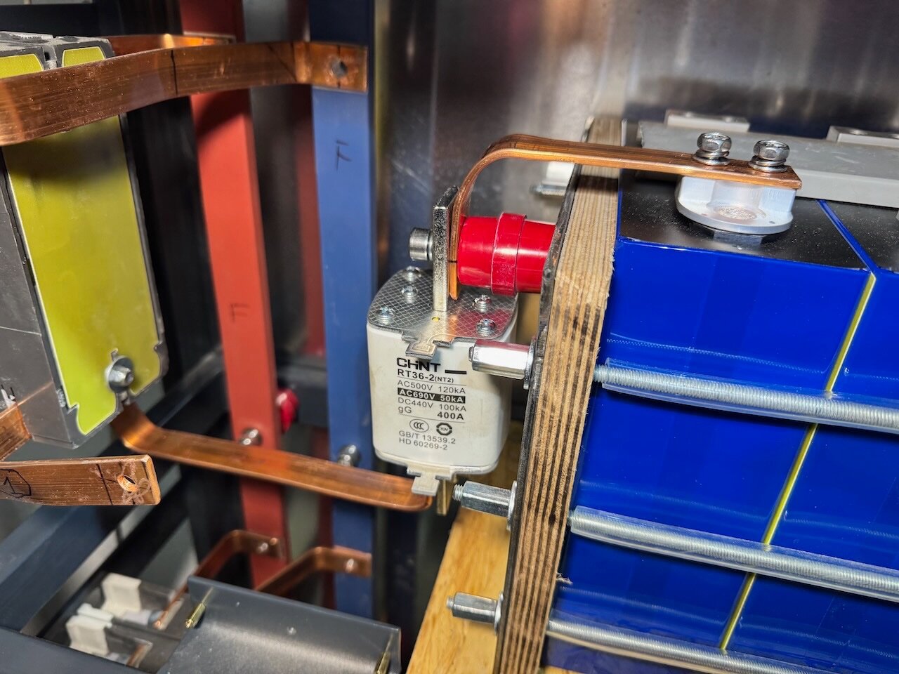

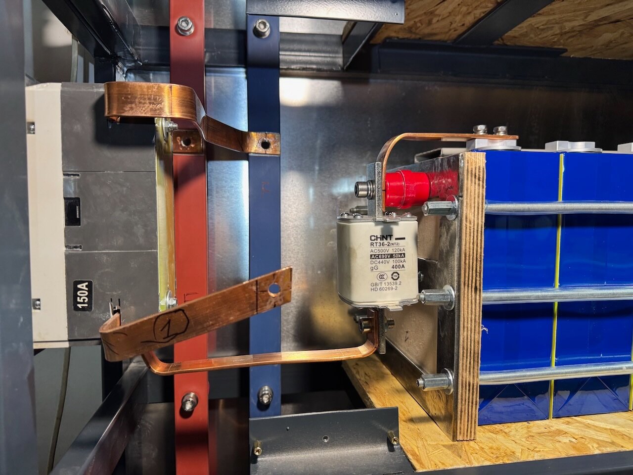

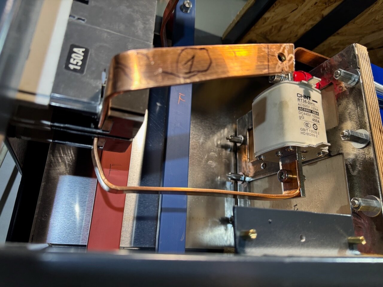

DmiVady Опубліковано: 28 січня Поділитись Опубліковано: 28 січня 9 хвилин тому, Vikctor сказав: А хто що думає про таке нештатне встановлення запобіжника як на відео? Тільки без особистих фобій, а суто думки чи не заважає таке встановлення штатному (і навіть гірше нештатному) спрацюванню запобіжника. Бо я розумію - вандалізм, але наче з техничной точкі зору все працюватиме, бо ніжки це ж просто контакти. І більш-менш влізе в металевий ящик. Для можливості вимкнути/увімкнути збірку ззовні встановлю ще й автомат в штатний отвір. Закріпити оце одоробло на фото праворуч ззовні ящиків я технічно зможу безумовно, але це значно погіршить зручність/охайність електричних з'єднань, та й місця трохи забере. video_2026-01-28_13-39-32.mp4 17 \u041c\u0411 · 0 завантажень Технічно зрозумілий колхоз і має право на життя, як на мене. Але розрив ланцюгу тоді треба додавати в схему окремо. 3 Посилання на коментар Поділитися на інших сайтах More sharing options...
Александр Аврамчук Опубліковано: 28 січня Поділитись Опубліковано: 28 січня 21 хвилину тому, Vikctor сказав: Нарешті з назви каналу зрозумів чому він бджоляр.) 1 Посилання на коментар Поділитися на інших сайтах More sharing options...
vovarpd Опубліковано: 28 січня Поділитись Опубліковано: 28 січня 1 година тому, Vikctor сказав: А хто що думає про таке нештатне встановлення запобіжника як на відео? Тільки без особистих фобій, а суто думки чи не заважає таке встановлення штатному (і навіть гірше нештатному) спрацюванню запобіжника. Бо я розумію - вандалізм, але наче з техничной точкі зору все працюватиме, бо ніжки це ж просто контакти. І більш-менш влізе в металевий ящик. Для можливості вимкнути/увімкнути збірку ззовні встановлю ще й автомат в штатний отвір. Закріпити оце одоробло на фото праворуч ззовні ящиків я технічно зможу безумовно, але це значно погіршить зручність/охайність електричних з'єднань, та й місця трохи забере. video_2026-01-28_13-39-32.mp4 17 \u041c\u0411 · 0 завантажень Думаю працювати буде, але тоді втрачаємо можливість роз'єднання під навантаженням, заміна стає незручна, і треба додавати ще якийсь вимикач на такий великий струм як у цього запобіжника (Victron Battery Switch має максимальний робочий 275A наприклад, і то.. особо довіри не вселяє). тут на відео вони в невеликих тримачах в щиті розміщені, і так виглядає там теж нема повітряного зазору знизу запобіжника а є просто ізоляція. https://www.youtube.com/watch?v=EKsNJ-01qKI Ще момент.. тримач фіксує дві сторони. а в тому відео тільки одна прикручена до клеми, інша до провода. Я знаю що Class T так забороняється робити, бо вони при спрацюванні можуть тріснути і получиться провід в повітрі - що є чревато. Я пару штук поставив в термоусадку давніше - і зараз вже шось став переживати ))) Треба переробляти. Тобто тре фіксувати з обох боків щоб не болтався. Но то Class T, можливо NH по іншому спрацьовує. 1 Посилання на коментар Поділитися на інших сайтах More sharing options...
Vikctor Опубліковано: 28 січня Автор Поділитись Опубліковано: 28 січня 15 минут назад, vovarpd сказал: заміна стає незручна Заміна ж знадобиться тільки у випадку великой дупи. А тоді все одно доведеться знимати кришку й перевіряти наслідки. На цьому фоні незручна заміна запобіжника на така й страшна. А в цілому згоден - є нюанси. Але схема рабоча. Посилання на коментар Поділитися на інших сайтах More sharing options...
newbee2020 Опубліковано: 28 січня Поділитись Опубліковано: 28 січня (змінено) 1 годину тому, DmiVady сказав: Технічно зрозумілий колхоз і має право на життя, як на мене. Але розрив ланцюгу тоді треба додавати в схему окремо. із дугогасильною камерою, яка внезапно є тільки в тримачах запобіжників імхо дурна робота. я свій тримач просто зверху поставив на вертикальний корпус. зручно, легко, надійно. прикрутив ще стоп кран до ручки Змінено 28 січня користувачем newbee2020 1 Посилання на коментар Поділитися на інших сайтах More sharing options...
Vikctor Опубліковано: 28 січня Автор Поділитись Опубліковано: 28 січня 6 минут назад, newbee2020 сказал: із дугогасильною камерою, яка внезапно є тільки в тримачах запобіжників імхо дурна робота. я свій тримач просто зверху поставив на вертикальний корпус. зручно, легко, надійно. прикрутив ще стоп кран до ручки А для яких ситуацій потрібна дугогасильна камера у випадку запобіжників? Мені спадає на думку лишень єдиний випадок - якщо підключення акб до інвертору відбувається таким чином, що запобіжник приєднується останнім в ланцюгу. Під час спрацювання в нього відгорає металевий контакт в корпусі і між токопродівною пластиною запобіжника всередині його корпуса та зовнішньою оболонкою є якась кількість піску, який якраз і стримує яскраве горіння/дугу чи щось подібне. Посилання на коментар Поділитися на інших сайтах More sharing options...
Vikctor Опубліковано: 28 січня Автор Поділитись Опубліковано: 28 січня 13 минут назад, newbee2020 сказал: прикрутив ще стоп кран до ручки А можно подивитись візуалізацію? А то сила моїй думки неспроможна це матеріалізувати. Посилання на коментар Поділитися на інших сайтах More sharing options...
newbee2020 Опубліковано: 28 січня Поділитись Опубліковано: 28 січня 3 хвилини тому, Vikctor сказав: А для яких ситуацій потрібна дугогасильна камера у випадку запобіжників? Мені спадає на думку лишень єдиний випадок - якщо підключення акб до інвертору відбувається таким чином, що запобіжник приєднується останнім в ланцюгу. Під час спрацювання в нього відгорає металевий контакт в корпусі і між токопродівною пластиною запобіжника всередині його корпуса та зовнішньою оболонкою є якась кількість піску, який якраз і стримує яскраве горіння/дугу чи щось подібне. на випадок якщо щось іде не так, наприклад інвертор згорів і пробило кудись і струм погнав, а запобіжнику ще треба час для відпрацювання. при відключенні вручну, якщо батка заряджена, дуга буде мабуть серйозна. 1 Посилання на коментар Поділитися на інших сайтах More sharing options...
newbee2020 Опубліковано: 28 січня Поділитись Опубліковано: 28 січня (змінено) 5 хвилин тому, Vikctor сказав: А можно подивитись візуалізацію? А то сила моїй думки неспроможна це матеріалізувати. ну на ручку яка розмикає (вона тягнеться вверх і на себе), прикрутив ще кусок ввг кільцем, щоб легше і безпечніше було її тягнути, ричаг по суті. бо там зусилля не маленьке. це єрунда звичайно але мені приємно що "покращив" 😁 Змінено 28 січня користувачем newbee2020 1 Посилання на коментар Поділитися на інших сайтах More sharing options...
Vikctor Опубліковано: 28 січня Автор Поділитись Опубліковано: 28 січня 1 минуту назад, newbee2020 сказал: на випадок якщо щось іде не так, наприклад інвертор згорів і пробило кудись і струм погнав, а запобіжнику ще треба час для відпрацювання. при відключенні вручну, якщо батка заряджена, дуга буде мабуть серйозна. Погоджуюсь. Тому й думаю встановити ще й автоматичні вимикачі додатково, бо в ящиках є прорізані посадкови місця для них. Посилання на коментар Поділитися на інших сайтах More sharing options...
volomoto Опубліковано: 28 січня Поділитись Опубліковано: 28 січня 4 години тому, Vikctor сказав: А хто що думає про таке нештатне встановлення запобіжника як на відео? В мене так закріплені запобіжники, бо на тримач не було місця. Правда в мене це другий ешелон захисту після автомата, тому розмикання там впринципі не є потрібним. З інших ракурсів: Прихований текст 1 1 1 Посилання на коментар Поділитися на інших сайтах More sharing options...
volomoto Опубліковано: 28 січня Поділитись Опубліковано: 28 січня 2 години тому, Vikctor сказав: А для яких ситуацій потрібна дугогасильна камера у випадку запобіжників? Для таких напруг вона там зовсім не є потрібною. 1 Посилання на коментар Поділитися на інших сайтах More sharing options...
