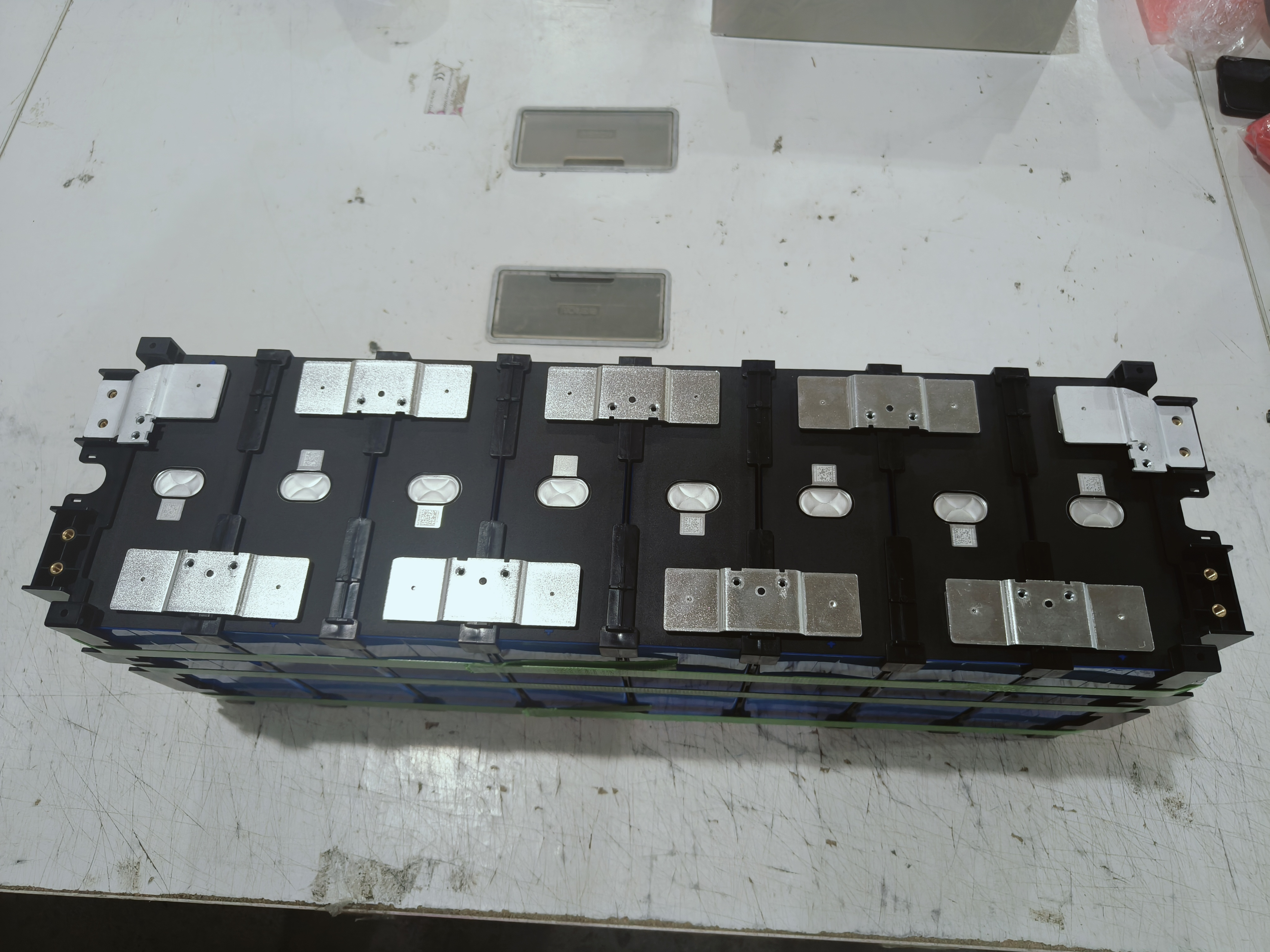

красиві блочки 8х280а.г.
але ремонтопригодність..
Це EVE з nkon? Де брати всі ці пластини? Чи вони додають самі у відправлення? Замовив, наче щось було про з'єднувачі при замовленні. Де зазвичай беруть крайні пластини для підключення?

Немає ніяких "крайніх" шин - там дроти з накінечниками приєднуються. На нконі кожна комірка комплектується однією шиною, якщо ви від них не відмовились у замовленні. Вище то якась готова збірка, в якой шини більші за потрібні, бо комірки в холдерах. Під подвійне приєднання (а термінали комірок класу а з нкона здебільшого саме таки) я таких збільшених шин не бачив.

2 години тому, yur43 сказав:
Навіщо так роблять (приварюють з'єднувачі, які, мабуть, називають шиною)?
Щоб був кращий внутрішній опір батареї (краще з'єднання)?
1 годину тому, Pepta сказав:
це готові блочки, в Китаї 400$. Для 16s беремо два блоки, 800$.
Тільки що, Mr. D сказав:
ті холдери коштують дешевше металевих гайок. Зварка теж нічого не коштує.
Просто дешевше.

Там комірки LFP або Li-NMC?
5 хвилин тому, Mr. D сказав:
LFP, A, 280а.г.

31 минуту назад, yur43 сказал:

воно красиве, можна без коробки поставити на поличку і підключити. Але замінити одну банку в збірці буде не просто.
3 часа назад, yur43 сказал:
Головне питання - як прилаштувати сюди БМС? Мабуть, тільки пайкою, як тут:
