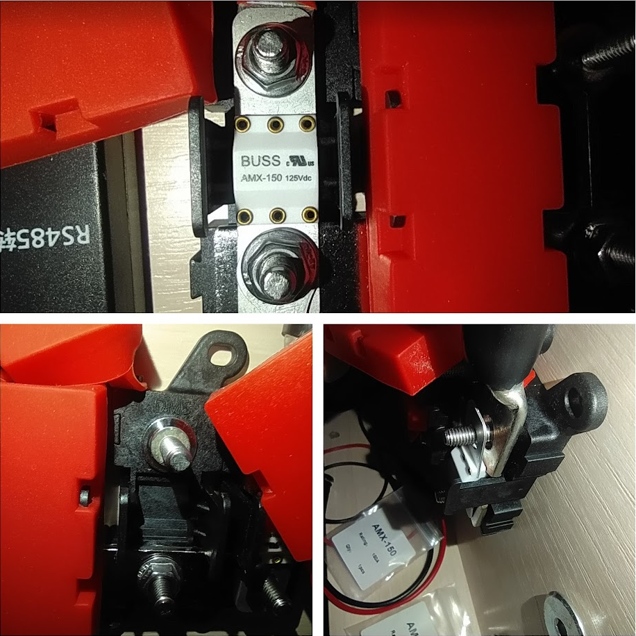

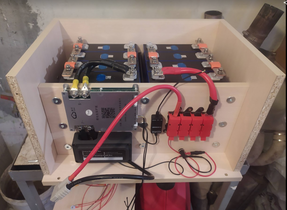

Дозбирую ще одну батарею братові на тих же LF230.
Конструктивно то саме що було (колір дсп інший , ну який був на залишку у віярі той і взяв), але трошки наче вдосконалив порівняно зі своєю.
Плюсові дроти (AWG4 дві штуки) з'єднав в один наконечник (50х6) на стороні запобіжника.
Блок запобіжників (s.click.aliexpress.com/e/_DCRiTFl) на алі взяв інший під запобіжники MIDI (запобіжники Eaton AMX, брав в Радіомагу під замовлення 3 тижні www.eaton.com/content/dam/eaton/products/electronic-components/resources/data-sheet/eaton-amx-amxl-automotive-bolt-in-fuse-data-sheet-elx1218-en.pdf), а не MEGA. І габарит менший і ніби підходящі по струму кз.
Блок модульний, можна додати/зняти секції (зняв крайню яка йде з одним болтом M8, замінив на таку як всі).  шпилька М5.
Але при установці виявилось що площадка там хитра і низ під М8 і наконечник якраз гарно плотно сідає, а верх під М5 суто запобіжник. Тому наконечник M6 був розсверлений до М8, але все одно не сідає, так як запобіжник має виступ і заважає, і цей 50мм2 наконечник дуже великий, треба трохи напильником підпиляти.  А наконечник на 16мм2 сідає ідеально.
Також буду ставити роз'єм Anderson 175A  з кабелям AWG2 замість Anderson 120A з кабелями AWG4 як в себе. Габаритні розміри холдера ті самі.

32 хвилини тому, Vikctor сказав:
А що то за чорна коробка знизу від бмс?
запобіжники на плюсі, ну і на мінус щось треба якусь шину. Ну це heavy duty, там ампер на 300А, трохи з пушки по горобцях )) Але вже на фоні тої батареї не так щоб і дорого (17$ з монетами).

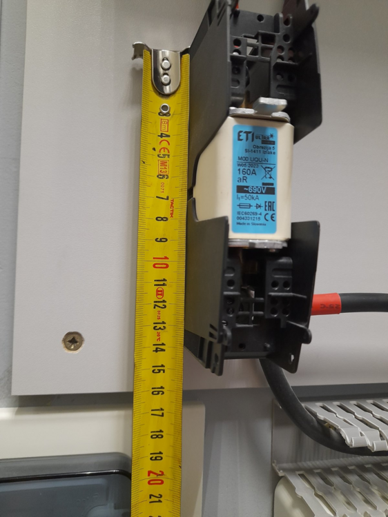

Мені в бомж-варіантах ANL запобіжників з алі не влаштував переріз контактів. Там фольга, певно тому воно і грілося в когось на інших форумах. Можливо в брендових вставках типу віктрона чи літлфьюз переріз більший, але вони і коштують чималі гроші. Тому взяв ось такий комплект:
Так, воно доволі габаритне, але ж там і товщина струмоведучих частин відповідна. Та і мої коти тепер із повагою на мене дивляться.
  Скрыть контент
Не питайте чому вставка на 160А, я вже не пам'ятаю. Чи то інших в наявності не було, чи щось таке.
В інвєнторі обмеження струму розряду поставив на 100А.

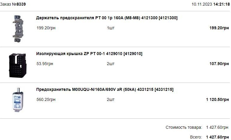

Скажіть, вам хтось порадив запобіжник саме цієй серії? Бо у ЕТІ там ціх запобіжників ножевого типу на 60 сторінок онлайн. З них на потрібні мені 250А десятки два-три, це не враховуючи тих що для захисту двигуна та трансформаторів. Під замовлення можна взяти все що завгодно. Тому є бажання обрати потрібний.
І я так зрозумів на вольтаж ви не зважали?
В платіжці в вас їх два - тобто на мінусовий дріт теж встановили?
І останнє запитання - він же не влізе в електро щиток?
