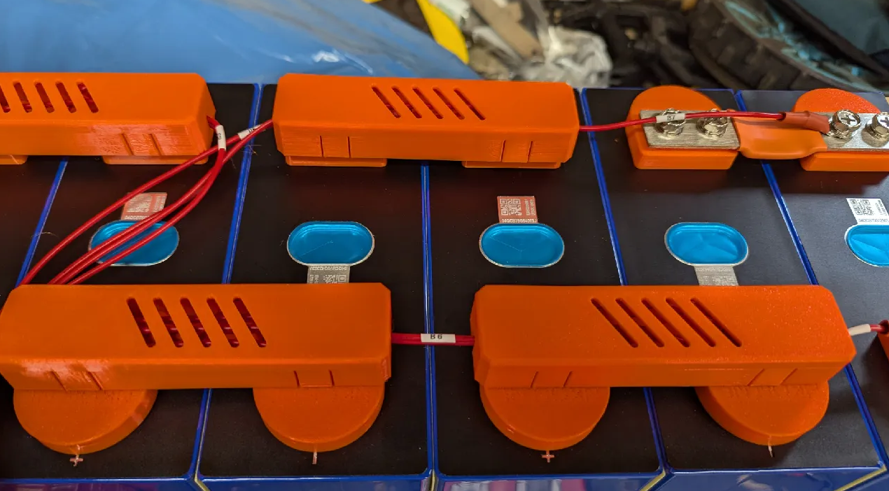

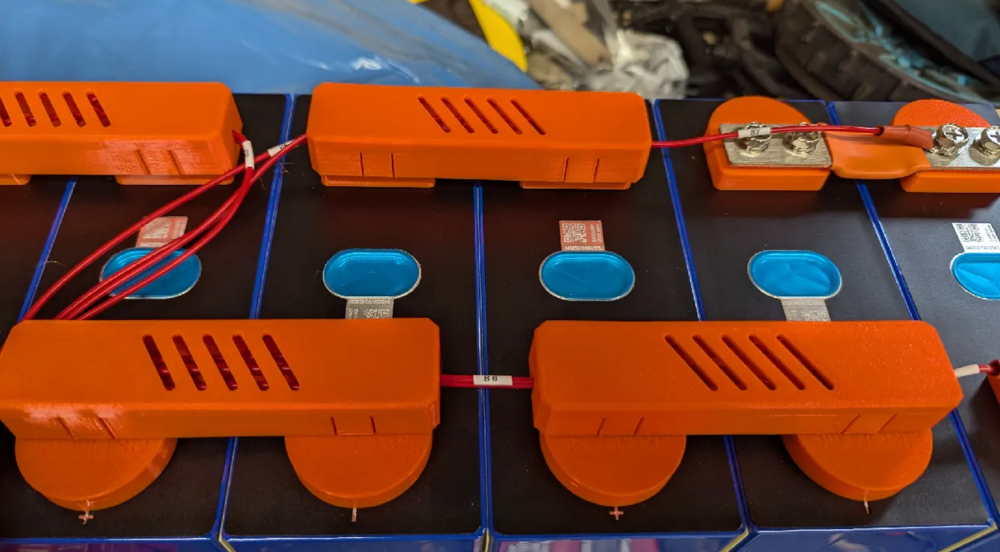

Отакі гарні штуки знайшов :)  Непогана страховка аби де випадково викрутку не покласти чи якщо впаде.
www.printables.com/de/model/961498-eve-lifepo4-lf304-busbar-cover-nkonnl
www.printables.com/model/961503-eve-lifepo4-lf304-terminal-cover
Можливо хтось балується з 3д друком і може надрукувати (ну якщо не дуже дорого :)?
37 хвилин тому, vovarpd сказав:
Зд друк - то не дешево. Часто купити десь - дешевше.
А ще він використовує PETG, який плавиться після 60 градусів. Ну типу якщо на акумі шось піде не так - добратись до болтів стане важче)
Змінено користувачем beavis

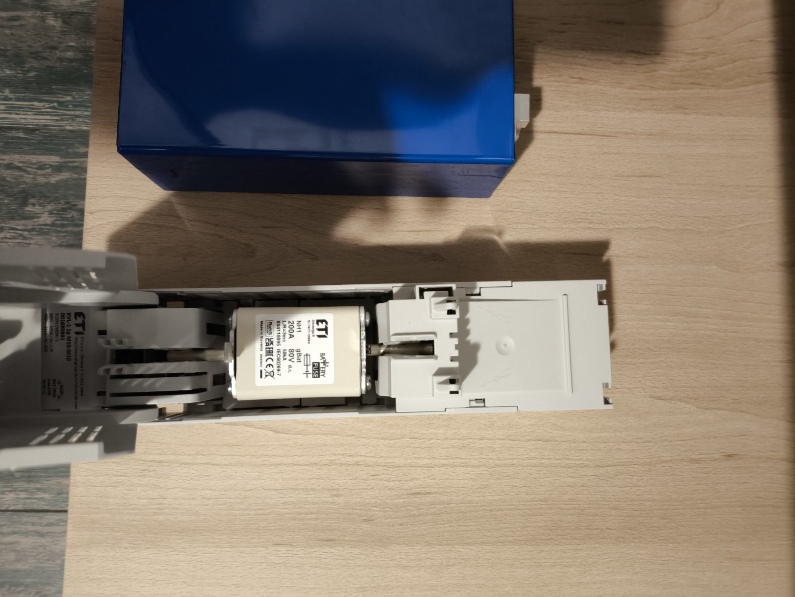

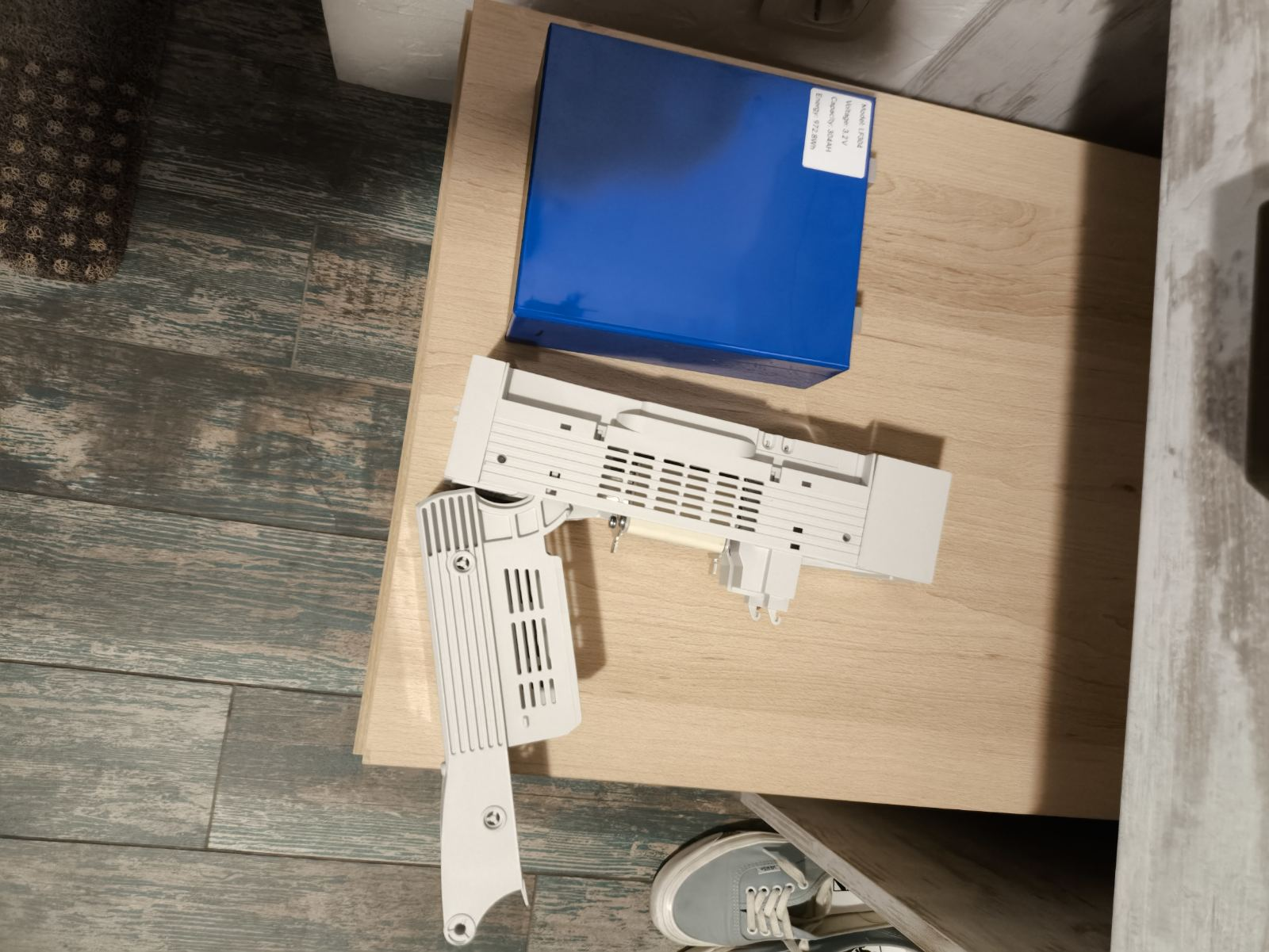

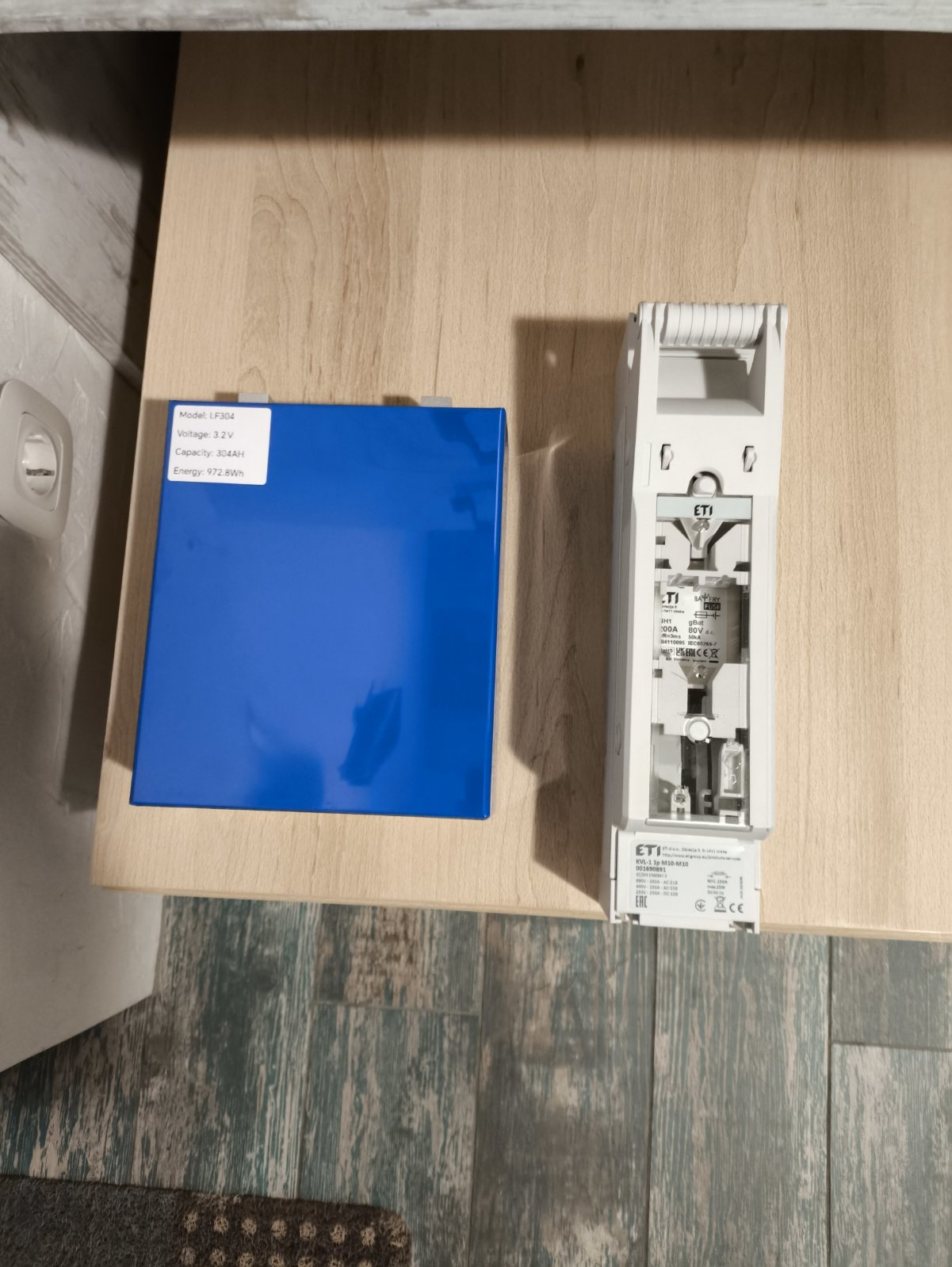

Сьогодні отримав запобіжник для акб і трохи охринів від розмирів тримача. Від ціни тримача я ще раніше охринів, але тільки сьогодні зрозумів чому вона така висока. Я сподівався втулити його в короб з ЛДСП, який зробив для комірок - передбачив відділ для бмс, клемників і сподівався запобіжник туди ж вмістити. Не варіант. Коли пройде шок, то щось вигадаю куди його закріпити. Була ж думка придбати автомат DC на алі, але засмутило що потрібні автомати від різних невідомих мені виробників в однаковому формфакторі коштують від 40 до 70 баксів. В сенсі що невідомо чому така різниця в ціні.
Для розуміння розмірів тримача сфотографував його на фоні комірки 304.

Ох блин. Для них свой ящик ещё надо)

Имхо его крепить надо в легком доступе, или под инвертором или снаружи ящика, тоесть вы должны иметь возможность в случае нештатной ситуации его вытащить
1 час назад, Dmode сказал:
Чому саме 200А?
Це найбільший номінал запобіжника серед спеціалізованой серії ETI NH Battery від цього виробника. Комірки в мене 304Аг і перевищувати 0,5С я не збираюся. Виробник інвертору в мануалі вказує автомат DC на 300А, але ж це виходячи з максимальних можливостей інвертору не розуміючи яка акб буде задіяна з ним
7 часов назад, TaurosRMK сказал:
DIN KVL-1 100-150
Я вірно розумію, що потрібно знайти щит, в якому DIN рейки рознесени на потрібну відстань і куди цей тримач влізе по глибині?
Змінено користувачем Vikctor
