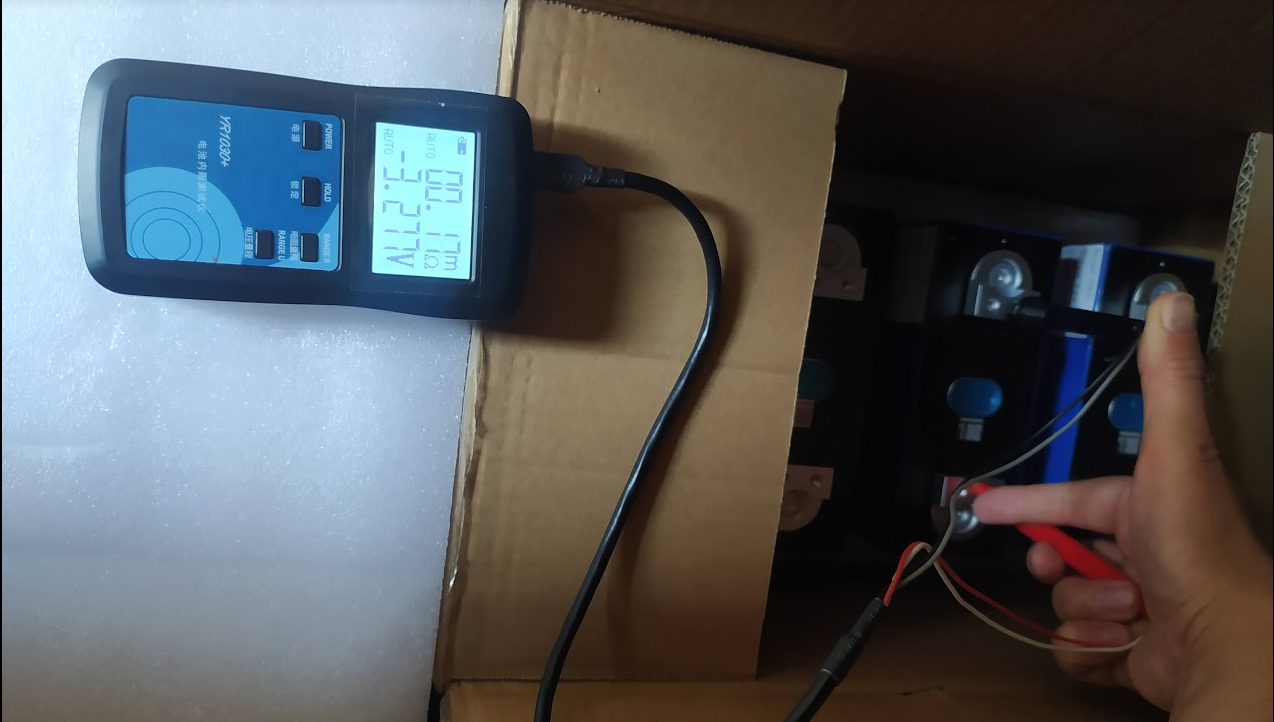

Поміряв своїм тестером опір Envision 280ah з нкона (заявлено як grade a з 2023 року) і Eve 314
Envision незважаючи на 2023 рік випуску опір чомусь має навіть менший :)
Тестер чуть плаває але так 0.14-0.17, на eve плаває 0.17-0.19, незручно одною рукою щось міряти, іншою телефон тримати.
на подумати
у тестера нижній поріг 0.2, тому можуть бути не адекватні покази
більше того, тестер неорігінальний, там все можу бути ще більше запущене

Неадекватні покази можуть бути в абсолютних цифрах так як кожен тестер має допуски. Порівняти між собою елементи думаю нормально.
Щодо неоригінального вже була дискусія. Є схожі но інша модель. Тестер з алі, і як батарейку в тестері зарядити то покази стабілізуються і можна оцінити елемент. На нових lf230 наприклад 0,22-0,24 каже.

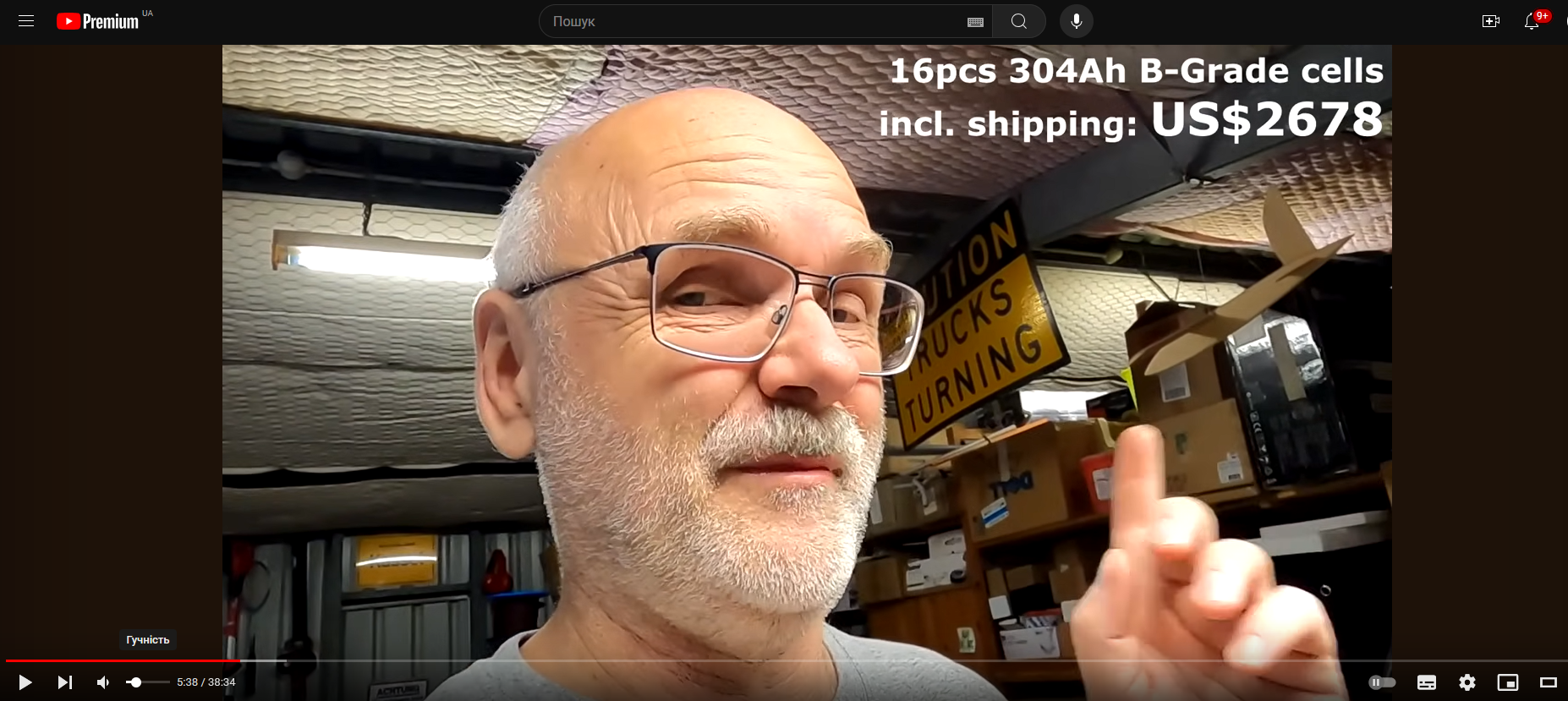

На скріні ціна на комірки для австралійця. Тобто ми платимо вдвічі дешевше поганому нкону...
Це можуть бути австралійські долари.

5 минут назад, volomoto сказал:
US$?😄 Ну, всяке буває звичайно, но навряд.
