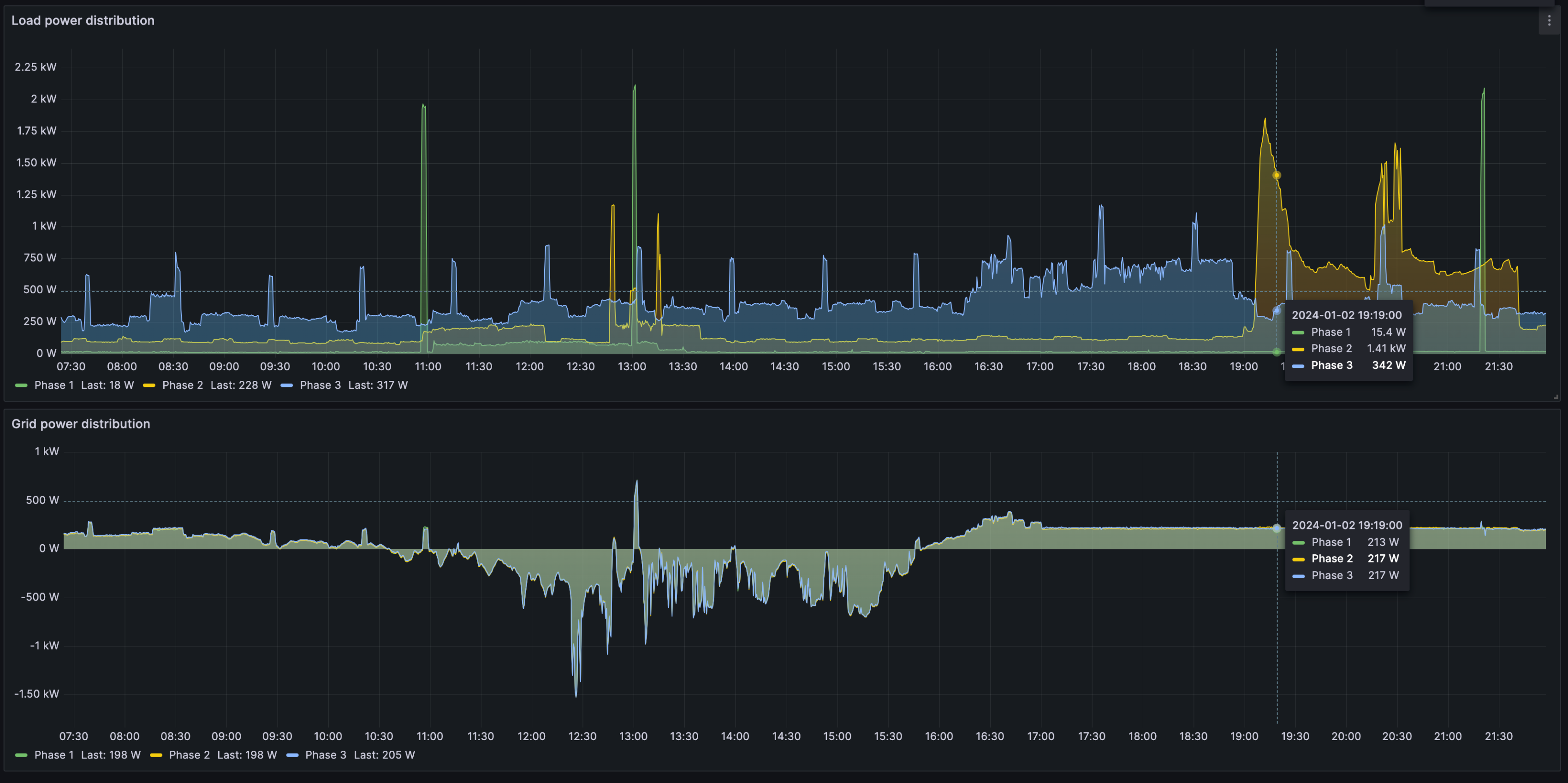

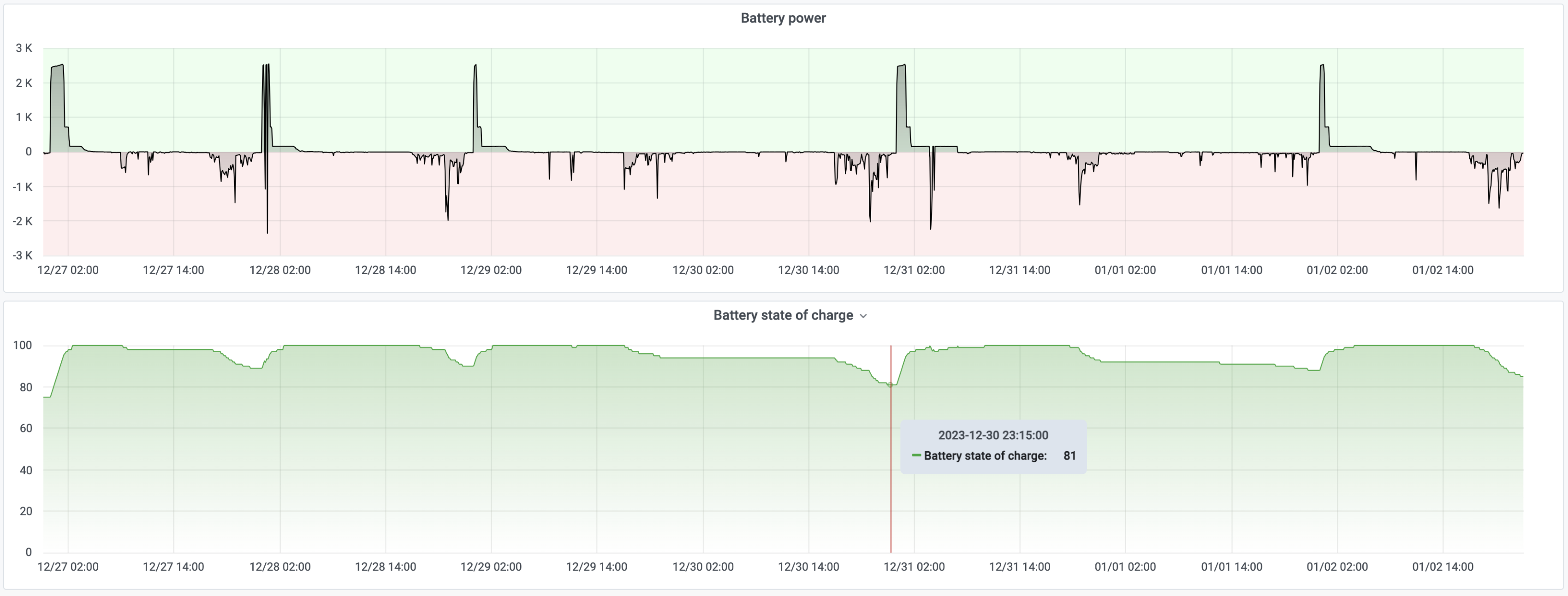

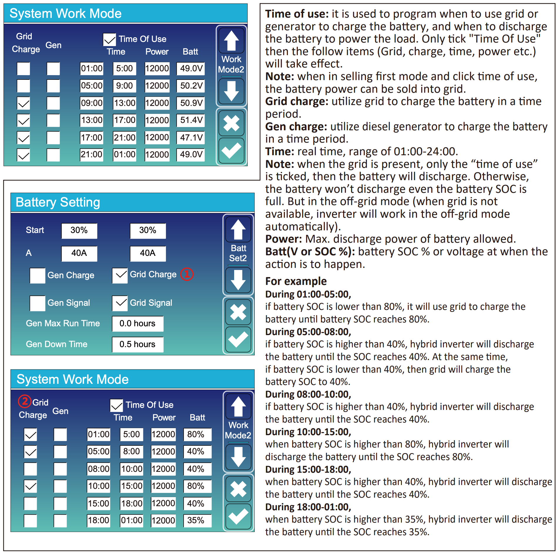

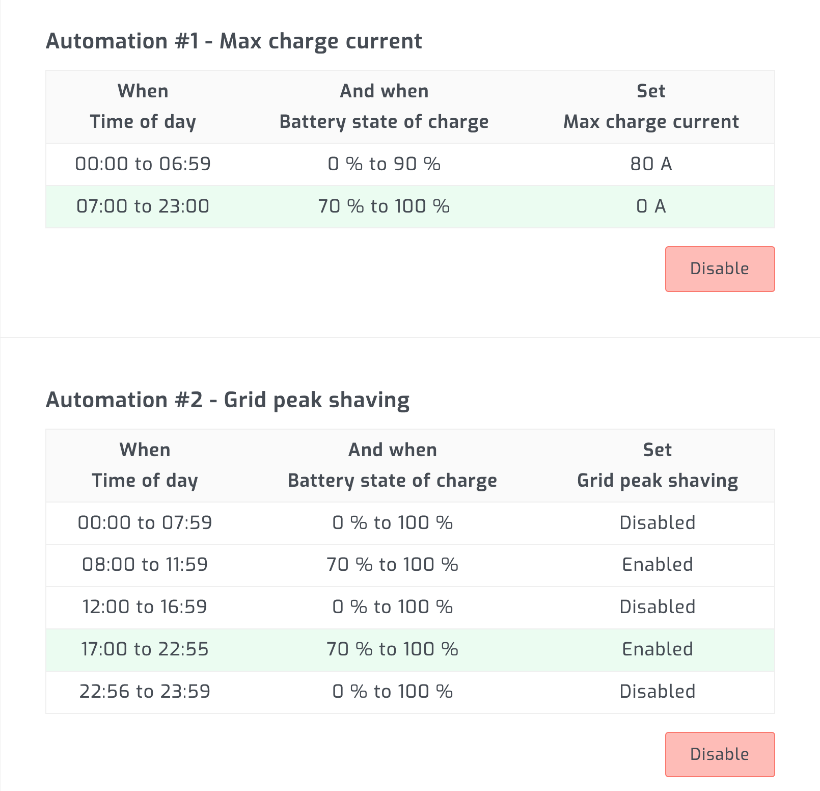

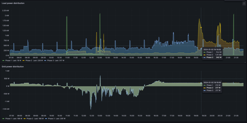

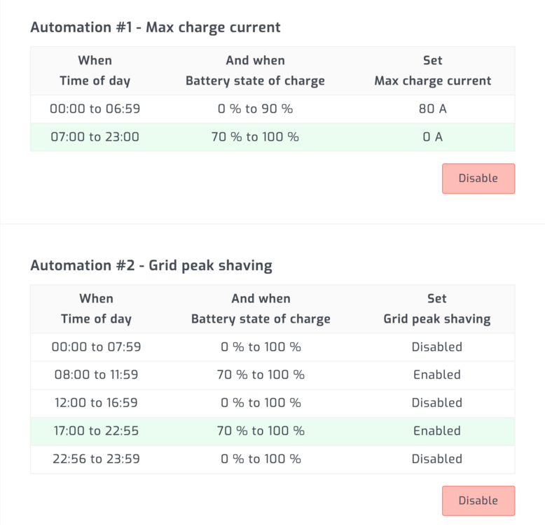

volomoto Опубліковано: 2 січня Поділитись Опубліковано: 2 січня Деє, як трушні гібриди, можуть змішувати енергію з 3-х джерел (мережа, сонце, акум), а також в них є кілька цікавих вбудованих фіч, які дозволяються реалізувати цікаві сценарії використання енергії з мережі. Time of Use Денний розклад роботи, де можна задати потужність та рівень розряду акумулятора для кожного часового проміжку, а все інше буде відбиратись від мережі. Якщо ж є сонце, то воно використовується в першу чергу. Прихований текст Grid peak shaving Обмеження потужності, яка відбирається від мережі. Тобто коли навантаження на мережу перевищить заданий поріг, то енергія буде відбиратись з акумулятора. Asymmetric phase feeding В 3ф інверторах є можливіть вирівнювати навантаження по фазах, що з точки хору мережі воно буде збалансованим. Фактично інвертор бере потужність з ненавантеженої фази і підмішує у навантажену. Це не є подвійним перетворенням, а швидше аналогічне до роботи інверторних статкомів. З тим всім зоопарком можна реалізувати наступні сценарії: 1. Збалансоване навантаження на мережу, щоб не створювати перекосу фаз особливо якщо вхідні автомати не надто потужні. Для цього просто достатньо поставити галочку Asymmetric phase feeding і ситуація буде виглядати отак: Прихований текст Зверху — навантаження від споживачів по фазах. Знизу — навантаження на мережу. 2. Зменшення навантаження на мережу в пікові періоди доби. Я для себе вирішив, що не хочу споживати більше свого базового навантаження (700 Вт) в пікові періоди (з 8 до 12 зранку та з 17 по 23 ввечері). Відповідно Grid peak shaving включається на той час і виключається в інший. На графіку видно, що у вечірній час навантаження на мережу мало того що збалансоване, так ще й обрізається щоб не перевищувати 700 Вт. Прихований текст Є, правда, момент, що інвертор сам по собі не вміє включати Grid peak shaving в різний час, тому довелось використовувати зовнішнє управління, але про це буде трохи далі. 3. Максимальне використання нічного тарифу. З допомогою Time of use я можу обмежити період зарядки від мережі, зокрема щоб це був період дії нічного тарифу. Але якщо є сонце, то акумулятор заряджається від нього до 100% незалежно від часу доби і це не завжди зручно, зокрема в час, коли сонця. Інвертор не має окремого налаштування струму заряду від сонця, але можна легко обійти з допомогою того ж зовнішнього управління. В кінцевому результаті в мене акумулятор розряджається тільки у випадку Grid peak shaving, а заряджається тільки вночі. Зарядка вночі зменшує співвідношення імпорту день/ніч, що позитивно впливає на кінцевому ціну ви падку ЗТ та двохзонного обліку. Для зовнішнього управління я використовую Solar Assistant — це маленький сервер, який підключений до інвертора по RS485 протоколі і дозволяє вичитувати сенсори за змінювати налаштування. Отак виглядає налаштування Time of use, щоб не використовувати акумулятор вдень за розкладом, але якщо він розрядився з якихось причин, то заряджати від мережі тільки вночі: Прихований текст Також Solar Assistant підтримує автоматизації, які дозволяють змінювати налаштування при настанні певних подій та за певних умов: Прихований текст Перша автоматизація — це заборона заряду від сонця. Друга — вмикання Grid peak shaving тільки в певні періоди доби. Крім розкладу в автоматизаціях є умови і з їх допомогою я, наприклад, розряджаю акумулятор тільки до 70% в режимі Grid peak shaving. Також заряд від сонця вмикається, якщо рівень заряду впаде нижче 70%. В такому режимі роботи і мережі довольна, і акумулятор майже ніколи не розраджається не більше як до 80%: Прихований текст 11 Посилання на коментар Поділитися на інших сайтах More sharing options...

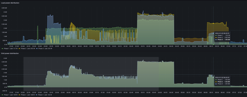

Kubik Опубліковано: 8 січня Поділитись Опубліковано: 8 січня (змінено) В 02.01.2024 в 23:12, volomoto сказал: symmetric phase feeding За это отдельное спасибо, даже не ожидал, что такое возможно. Скорее всего этот режим увеличивает потребление от сети? У меня этот параметр называется "asymmetric phase feeding". Проверил, все работает. Змінено 8 січня користувачем Kubik Посилання на коментар Поділитися на інших сайтах More sharing options...
volomoto Опубліковано: 8 січня Поділитись Опубліковано: 8 січня 5 хвилин тому, Kubik сказав: Скорее всего этот режим увеличивает потребление от сети? Цього майже не відчутно. Можливо додасться 10-20 кВт•год на місяць, але це компенсовується більшим використанням нічної електрики. Посилання на коментар Поділитися на інших сайтах More sharing options...
Kubik Опубліковано: 13 січня Поділитись Опубліковано: 13 січня В 08.01.2024 в 12:20, volomoto сказал: Цього майже не відчутно. Можливо додасться 10-20 кВт•год на місяць, але це компенсовується більшим використанням нічної електрики. Понаблюдал за температурой в этом режиме, плюс 5-7 градусов на АС. Возможно чаще будет включаться вентиляция. Посилання на коментар Поділитися на інших сайтах More sharing options...

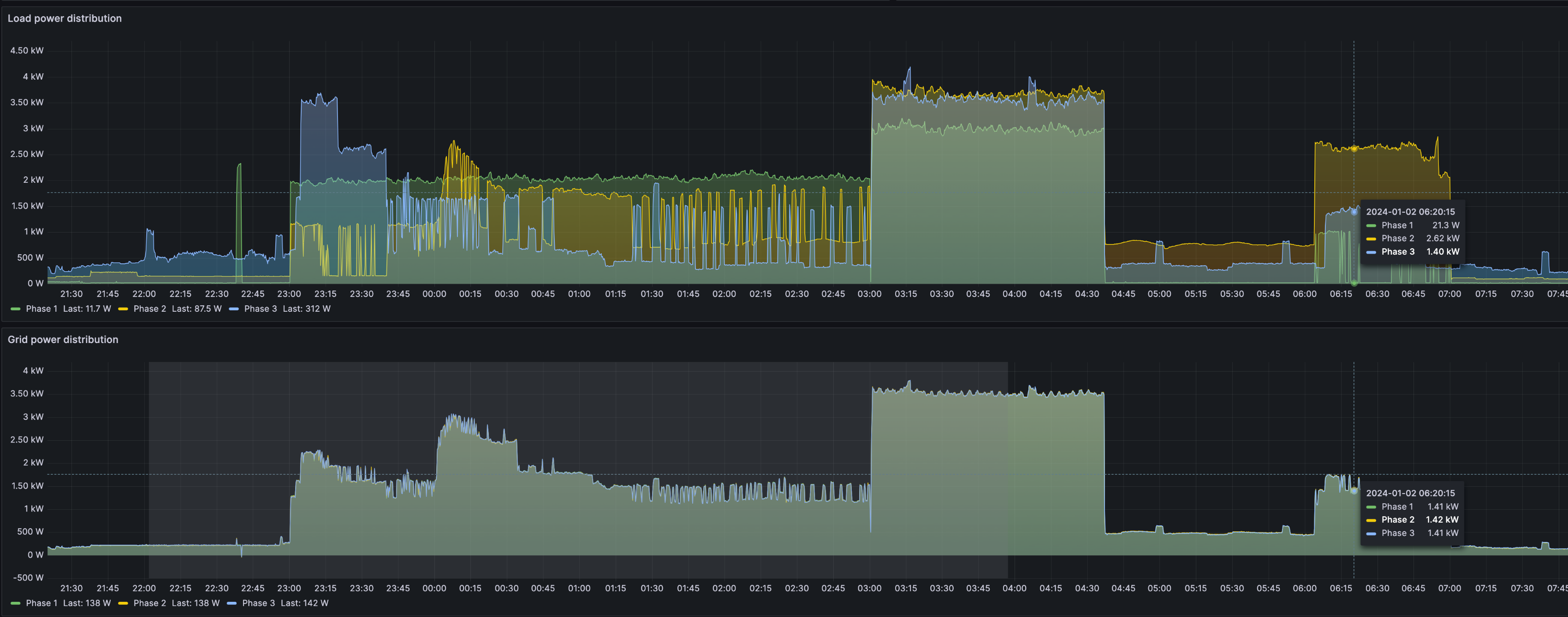

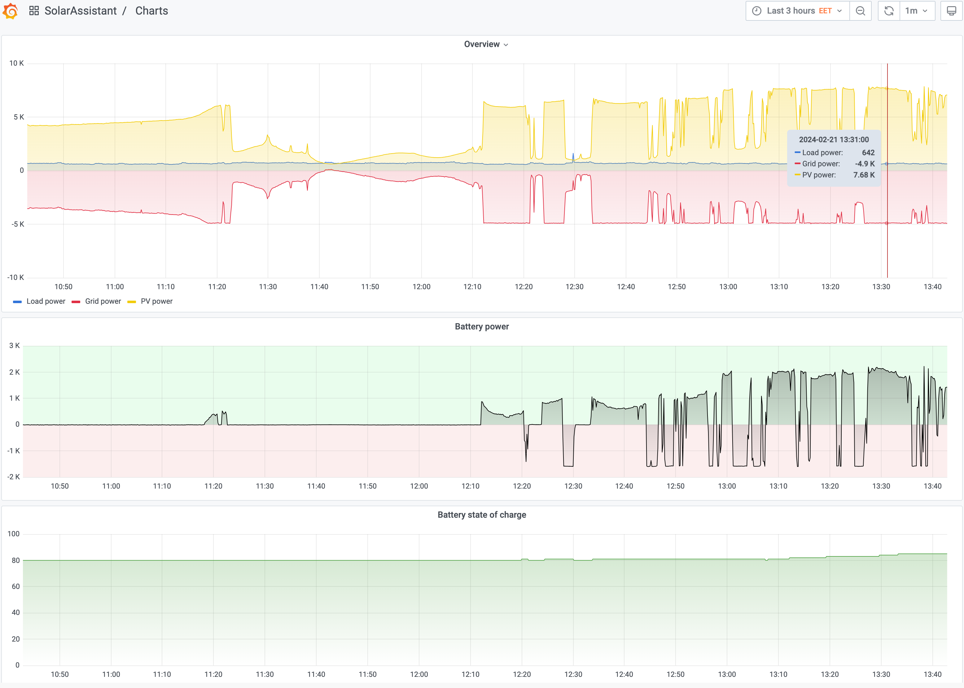

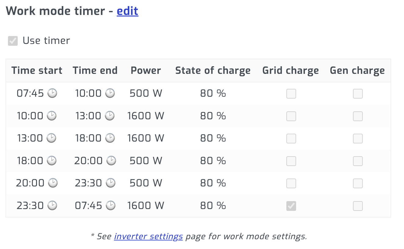

volomoto Опубліковано: 21 лютого Поділитись Опубліковано: 21 лютого Є в мене один об'єкт, на якому стоїть Дейе 8 кВт, є ЗТ на 5кВт та 9 кВтп панелей. Діло йде до весни і сонця стає щораз більше, тому інвертор впирається в ліміт експорту і частина сонячної енергії залишається не утилізованою, відповідно хотілося б зробити так, щоб акумулятори заряджались тільки тоді, коли є надлишок сонячної енергії і ліміт AC вичерпаний. На щастя, в Дейе є такий режим і він досягається комбінацією робочого режиму Selling first та використання Time of use: Прихований текст В даному випадку заряд батареї підтримується на рівні 80% все що влізе що 100% — це такий собі буфер для надлишкової енергії. В часі воно виглядає так: Прихований текст Тобто коли сонця є більше, ніж можна перетворити в АС, то йде заряд акумулятора. Якщо сонця стає менше, то акумулятор розряджається в мережу. Максимальна потужність розряду виставляється в таблиці Time of use. При бажання можна При бажанні час розряду в мережу можна змістити на вечір, коли нема сонця. Такий режим роботи має три великі переваги: 1. Більша утилізація сонячної енергії. 2. Більш рівномірна потуєність експорту в мережу, відповідно менші коливання напруги мережі. 3. При мінливій хмарності батарея працює в режимі мікроциклів, що додає їй життя. Мінусом є задіювання батареї, але це залежить з якого боку дивитись. 3 Посилання на коментар Поділитися на інших сайтах More sharing options...
volomoto Опубліковано: 6 березня Поділитись Опубліковано: 6 березня 21.02.2024 в 13:59, volomoto сказав: Є в мене один об'єкт, на якому стоїть Дейе 8 кВт, є ЗТ на 5кВт та 9 кВтп панелей. Діло йде до весни і сонця стає щораз більше, тому інвертор впирається в ліміт експорту і частина сонячної енергії залишається не утилізованою, відповідно хотілося б зробити так, щоб акумулятори заряджались тільки тоді, коли є надлишок сонячної енергії і ліміт AC вичерпаний. На щастя, в Дейе є такий режим і він досягається комбінацією робочого режиму Selling first та використання Time of use: Показати вміст В даному випадку заряд батареї підтримується на рівні 80% все що влізе що 100% — це такий собі буфер для надлишкової енергії. В часі воно виглядає так: Приховати вміст Тобто коли сонця є більше, ніж можна перетворити в АС, то йде заряд акумулятора. Якщо сонця стає менше, то акумулятор розряджається в мережу. Максимальна потужність розряду виставляється в таблиці Time of use. При бажання можна При бажанні час розряду в мережу можна змістити на вечір, коли нема сонця. Такий режим роботи має три великі переваги: 1. Більша утилізація сонячної енергії. 2. Більш рівномірна потуєність експорту в мережу, відповідно менші коливання напруги мережі. 3. При мінливій хмарності батарея працює в режимі мікроциклів, що додає їй життя. Мінусом є задіювання батареї, але це залежить з якого боку дивитись. Все працювало добре, поки не здохло Сонця було недостатньо, що заряджати батареї до 100%, відповідно ємність, яку бачить БМС з часом починає дріфтувати від леальності і це добре видно по графіку напруги батареї. На верхньому графіку рівень заряду, який "бачить" БМС і передає інвертору, а на нижньому — напруга батареї: Прихований текст БМС не враховує власне споживання і не є чутливою до малих струмів розряджу, тому до впродож 2-х тижнів вона не помічала повільного розряду аж поки не спрацював захист низькій напрузі. В заводських LFP батареях калібрація SOC відбувається тільки по верху і чим довше батарея перебуває на рівні заряду менше 100%, тим далі цей показник втікає від реальності. Рішенням є форсовано заряджати до 100% з певною періодичністю, яка суттєво менша, ніж період саморозряду. Посилання на коментар Поділитися на інших сайтах More sharing options...

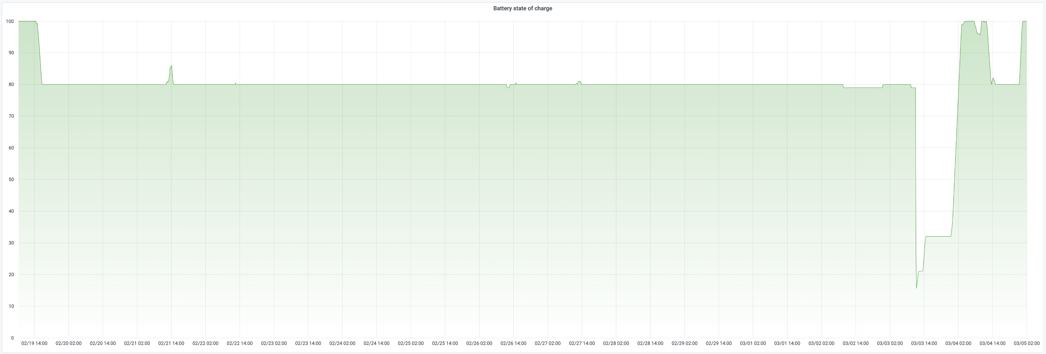

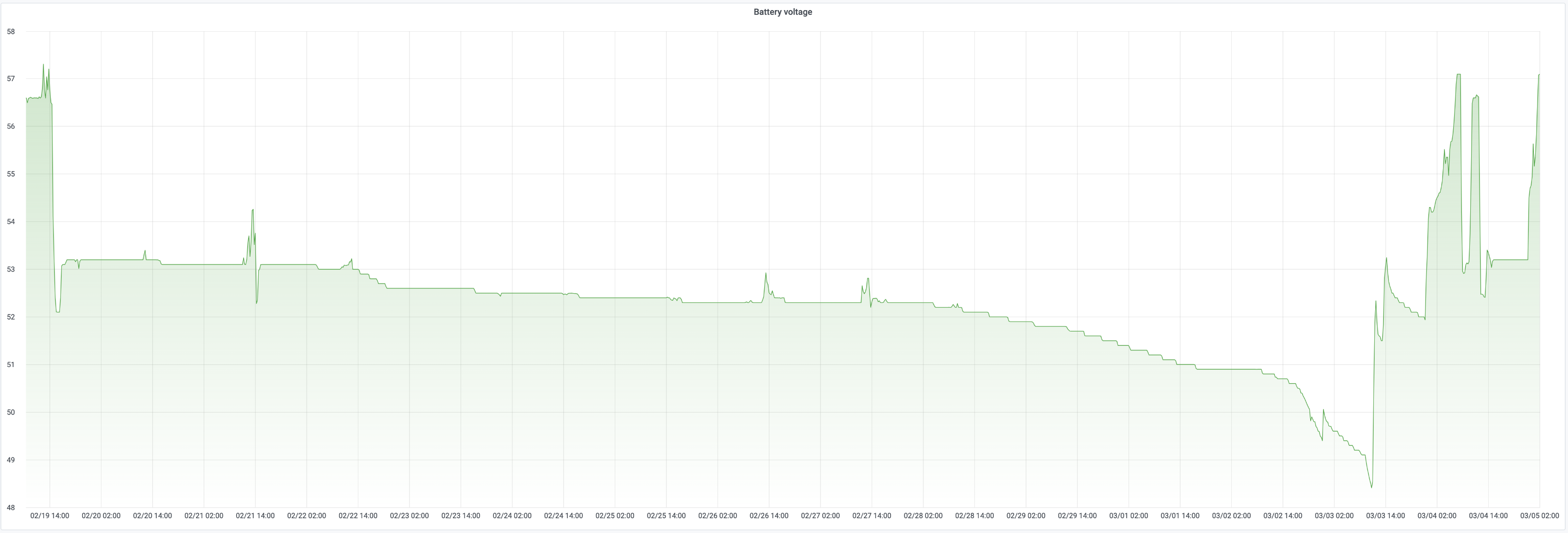

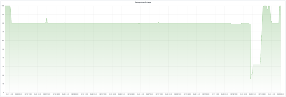

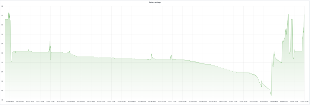

beavis Опубліковано: 6 березня Поділитись Опубліковано: 6 березня 1 година тому, volomoto сказав: БМС не враховує власне споживання і не є чутливою до малих струмів розряджу, тому до впродож 2-х тижнів вона не помічала повільного розряду аж поки не спрацював захист низькій напрузі. В заводських LFP батареях калібрація SOC відбувається тільки по верху і чим довше батарея перебуває на рівні заряду менше 100%, тим далі цей показник втікає від реальності. Рішенням є форсовано заряджати до 100% з певною періодичністю, яка суттєво менша, ніж період саморозряду. О, а це може бути причиною того, що вже двічі мав наступну ситуацію? Тримаю акум на 90%. Світло зараз вирубається не часто. І от десь через місяць на цих 90 % вирубалось світло вночі. Акум розряджався десь до 80%, а потім тупо падав в 0% заряду і відрубався. Посилання на коментар Поділитися на інших сайтах More sharing options...
volomoto Опубліковано: 6 березня Поділитись Опубліковано: 6 березня 2 години тому, beavis сказав: Тримаю акум на 90%. Світло зараз вирубається не часто. І от десь через місяць на цих 90 % вирубалось світло вночі. Акум розряджався десь до 80%, а потім тупо падав в 0% заряду і відрубався. 99% що це те саме. Можливо є моніторинг напруги, який зберігає історію? 3 Посилання на коментар Поділитися на інших сайтах More sharing options...
yur43 Опубліковано: 6 березня Автор Поділитись Опубліковано: 6 березня я теж помітив шо балансування на 100% заряду бажано робити частіше, я роблю кожний день заряд сонцем малим струмом до 100%, коли сонце пропадає - 20% заряду зливаю на будинок. 1 Посилання на коментар Поділитися на інших сайтах More sharing options...
beavis Опубліковано: 6 березня Поділитись Опубліковано: 6 березня (змінено) 24 хвилини тому, volomoto сказав: 99% що це те саме. Можливо є моніторинг напруги, який зберігає історію? Deye мені після другого звернення накатили черговий апдейт. Тепер в списку пристроїв окрім логера і інвертора тепер є і акум. Після оновлення графік вольтажу відносно рівний, але хз на базі чого воно його будує - інформації з БМС чи з самих акумів. Ну або при оновленні все ж щось пофіксили. Вже пару тижнів пройшло, якщо світло рубануть - розкажу як себе повів акум. Змінено 6 березня користувачем beavis Посилання на коментар Поділитися на інших сайтах More sharing options...
