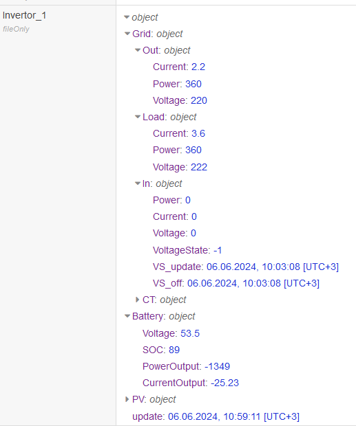

dimmon Опубліковано: 6 червня Поділитись Опубліковано: 6 червня 14.04.2024 в 20:10, InSAn сказав: Я пішов ще далі - і прикрутив прогноз сонячної активності Якщо на наступний день очікується сонячна погода - то під ранок на акумуляторах від 10% до 40% (в залежності від прогнозу). Якщо пасмурно - акумулятори заряджаються по нічному тарифу і на ранок - до 90% Це ви саме в Home Assistant під'єднали? Дуже крута штука в кого нема ЗТ. Думав придбати Solar Assistant, головна причина саме що немає налаштування до якого % заряджати акум від Сонця. Писав на підтримку Деї, щоб додали, типу додали, але коли буде невідомо. Не розумію чого ще немає такого налаштування в інверторі, в кожній машині є, а тут ні Чи можна Home Assistant зчитати % заряду і потім якщо наприклад він більше 80% виставити ток зарядку 0, як в Solar Assistant? Посилання на коментар Поділитися на інших сайтах More sharing options...
yur43 Опубліковано: 6 червня Автор Поділитись Опубліковано: 6 червня 14 хвилин тому, dimmon сказав: Чи можна Home Assistant зчитати % заряду і потім якщо наприклад він більше 80% виставити ток зарядку 0, як в Solar Assistant? НА може все. 1 Посилання на коментар Поділитися на інших сайтах More sharing options...
InSAn Опубліковано: 6 червня Поділитись Опубліковано: 6 червня 54 минуты назад, dimmon сказал: Це ви саме в Home Assistant під'єднали? Ніт. 54 минуты назад, dimmon сказал: Чи можна Home Assistant зчитати % заряду і потім якщо наприклад він більше 80% виставити ток зарядку 0, як в Solar Assistant? Можна. В мене це робиться в Node-RED: 1 Посилання на коментар Поділитися на інших сайтах More sharing options...

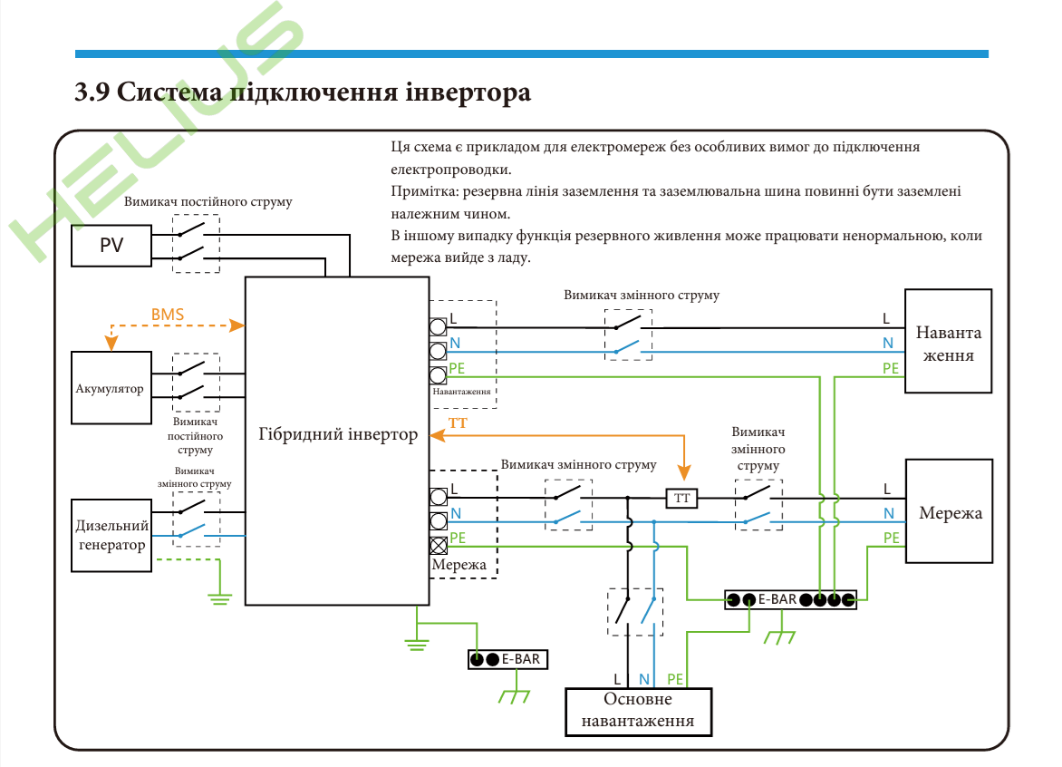

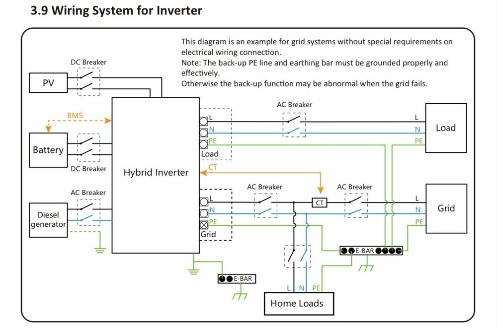

gaset Опубліковано: В четвер в 19:24 Поділитись Опубліковано: В четвер в 19:24 Підкажіть, в інструкції вказано, що сам інвертор потрібно доєднати до резервної лінії заземлення. Чи це обовʼязково? Чому не можна до основної лінії заземлення? У кого взагалі по дві лінії заземлення? Посилання на коментар Поділитися на інших сайтах More sharing options...
volomoto Опубліковано: В п'ятницю в 10:28 Поділитись Опубліковано: В п'ятницю в 10:28 15 годин тому, gaset сказав: в інструкції вказано, що сам інвертор потрібно доєднати до резервної лінії заземлення. Нема такого в інструкції. Посилання на коментар Поділитися на інших сайтах More sharing options...
gaset Опубліковано: В п'ятницю в 11:36 Поділитись Опубліковано: В п'ятницю в 11:36 1 час назад, volomoto сказал: Нема такого в інструкції. Якщо ви не бачили, то це не значить, що там такого немає. Є таке в інструкції. Посилання на коментар Поділитися на інших сайтах More sharing options...
gaset Опубліковано: В п'ятницю в 12:32 Поділитись Опубліковано: В п'ятницю в 12:32 В 09.06.2024 в 15:19, beavis сказал: 17 на 3 фази, чи на кожну? 3 фази. Перепрошую, всього 16кВт. Посилання на коментар Поділитися на інших сайтах More sharing options...
k-master Опубліковано: В п'ятницю в 12:34 Поділитись Опубліковано: В п'ятницю в 12:34 (змінено) 57 хвилин тому, gaset сказав: Якщо ви не бачили, то це не значить, що там такого немає. Є таке в інструкції. Ну дали комусь з гугл транслейтом чи дівчині котра знає англійську але нічого в ваших заземлення це переводити, ось вона й перевела. Там резервне заземлення має той самий сенс що й резервне навантаження. А воно збігається з просто заземленням чи навантаженням будинку. Змінено В п'ятницю в 12:35 користувачем k-master 1 Посилання на коментар Поділитися на інших сайтах More sharing options...
gaset Опубліковано: В п'ятницю в 14:09 Поділитись Опубліковано: В п'ятницю в 14:09 1 час назад, k-master сказал: Ну дали комусь з гугл транслейтом чи дівчині котра знає англійську але нічого в ваших заземлення це переводити, ось вона й перевела. Там резервне заземлення має той самий сенс що й резервне навантаження. А воно збігається з просто заземленням чи навантаженням будинку. В оригіналі, якщо переклад не такий. Посилання на коментар Поділитися на інших сайтах More sharing options...
ЯД Опубліковано: В п'ятницю в 14:21 Поділитись Опубліковано: В п'ятницю в 14:21 (змінено) 12 хвилин тому, gaset сказав: В оригіналі, якщо переклад не такий. Ну так диаграмма для кого? И где в оригинале отдельно заземление? Линия земли и шина должны быть правильно заземлены. Змінено В п'ятницю в 14:22 користувачем ЯД 1 Посилання на коментар Поділитися на інших сайтах More sharing options...
volomoto Опубліковано: В п'ятницю в 14:24 Поділитись Опубліковано: В п'ятницю в 14:24 2 години тому, gaset сказав: Якщо ви не бачили, то це не значить, що там такого немає. Є таке в інструкції. Це китайська англійська і треба знати як її перекладати. Back-up в даному випадку стосується порта Load, тобто незалежно від того чи є мережа, чи ні, на стороні навантаження завжди має бути заземлення. Мало того, в автономному режимі ще й нуль має бути з'єднаний із заземленням. Заземлення майже завжди є одне, бо воно є частиною системи зрівняння потенціалів. Різні заземлення роблять тільки тоді, коли все звести на одну шину тезнічно і економічно необгрутновано. 3 1 Посилання на коментар Поділитися на інших сайтах More sharing options...
k-master Опубліковано: В п'ятницю в 14:55 Поділитись Опубліковано: В п'ятницю в 14:55 19 хвилин тому, volomoto сказав: Це китайська англійська і треба знати як її перекладати. Back-up в даному випадку стосується порта Load, тобто незалежно від того чи є мережа, чи ні, на стороні навантаження завжди має бути заземлення. Мало того, в автономному режимі ще й нуль має бути з'єднаний із заземленням. Заземлення майже завжди є одне, бо воно є частиною системи зрівняння потенціалів. Різні заземлення роблять тільки тоді, коли все звести на одну шину тезнічно і економічно необгрутновано. Ну правильно, а лоад то те що має резервне живлення. А якщо він має резервне живлення то воно й є резервним навантаженням та все що там резервне включно з заземленням. Просто backup pe load правильно перевести як лінія заземлення котра виходить з інвертора з клеми backup. І все що вони бажають сказати це те, що заземлення до бекапа не повинно проходити транзитом через інвертор. 4 1 Посилання на коментар Поділитися на інших сайтах More sharing options...
