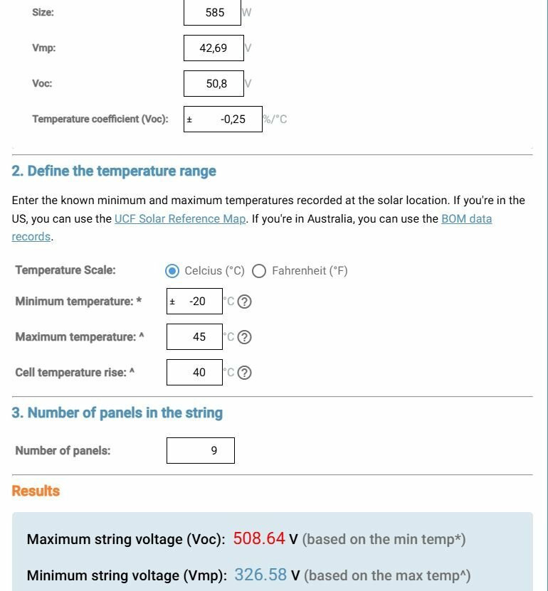

anabioz Опубліковано: 7 січня 2025 Поділитись Опубліковано: 7 січня 2025 (змінено) 13 хвилин тому, ЯД сказав: Из того что я насчитал при -25 напряжение будет (50*0.0025+1) = 59.21V И для 650В получается 650 / 59.21 = 10.98 шт. Но везде пишут округлять к меньшему, того 10 шт. Это при -25 это правильные подсчеты? VOC - 52,63V Поправка на температуру - 0,25 * 45 *С = 11,25% Одна панель з поправкою - 52,63 + 11,25% = 58,55V Ітого - 9 панелей = 526V Я так для себе рахував. P.S. А чому 650V? Змінено 7 січня 2025 користувачем anabioz 1 Посилання на коментар Поділитися на інших сайтах More sharing options...

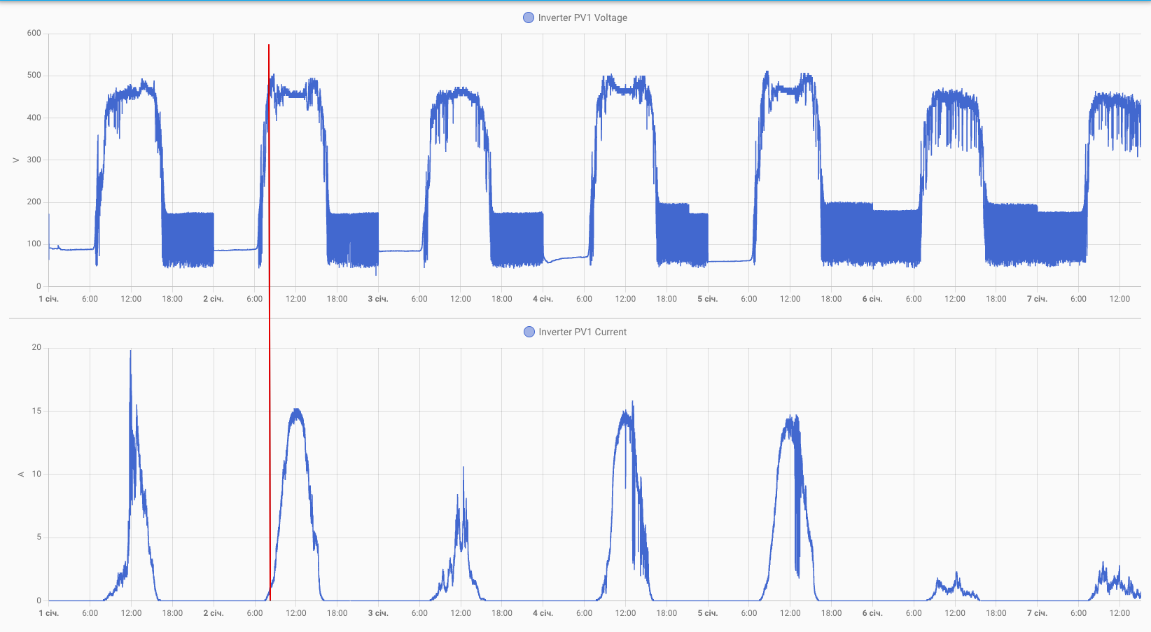

yurriy Опубліковано: 7 січня 2025 Поділитись Опубліковано: 7 січня 2025 1 час назад, razzil сказал: маю в стрінгу 10 панелей з Voc 51.47, в сонячний день з температурою трохи нижче нуля, максимальна напруга була 511В. Це ж, мабуть, під навантаженням? Чи на ХХ? Посилання на коментар Поділитися на інших сайтах More sharing options...
Vikctor Опубліковано: 7 січня 2025 Поділитись Опубліковано: 7 січня 2025 27 минут назад, ЯД сказал: Из того что я насчитал при -25 напряжение будет 52.63*(50*0.0025+1) = 59.21V И для 650В получается 650 / 59.21 = 10.98 шт. Но везде пишут округлять к меньшему, того 10 шт. Это при -25 это правильные подсчеты? Максимум наче 800В. А 650В це верхня межа рабочой напруги. А чому орієнтація на Voc, а не на maximum power voltage (Vmp)? В мене наприклад ці показники дорівнюють відповідно 52.47В та 43.53В. В моїх стрінгах по 8 панелей і напруга стрінгів (чи окремо кожного чи обох при підключенні їх на один трекер) приблизно відповідає цієї формулі - 43,53*8=348,24В і ніколи не була схожа на цю формулу - 52,47*8=419,76В. Тобто можливо цей показник - Voc, він вже і є з коефіцієнтом на сонце в -20 градусів? Посилання на коментар Поділитися на інших сайтах More sharing options...
ЯД Опубліковано: 7 січня 2025 Поділитись Опубліковано: 7 січня 2025 21 хвилину тому, Vikctor сказав: Максимум наче 800В. А 650В це верхня межа рабочой напруги. А чому орієнтація на Voc, а не на maximum power voltage (Vmp)? В мене наприклад ці показники дорівнюють відповідно 52.47В та 43.53В. В моїх стрінгах по 8 панелей і напруга стрінгів (чи окремо кожного чи обох при підключенні їх на один трекер) приблизно відповідає цієї формулі - 43,53*8=348,24В і ніколи не була схожа на цю формулу - 52,47*8=419,76В. Тобто можливо цей показник - Voc, він вже і є з коефіцієнтом на сонце в -20 градусів? Vmp - это максимум павер, Voc - open circuit И указано для т = 25 С Voc - это похоже максимум, что может дать панель, а Vmp - напряжение при максимальной отдачи по мощности. Как я понял Ниже есть табличка с меньшей (не идеальной) освещенностью и при т= 20С Посилання на коментар Поділитися на інших сайтах More sharing options...
ЯД Опубліковано: 7 січня 2025 Поділитись Опубліковано: 7 січня 2025 25 хвилин тому, Vikctor сказав: Максимум наче 800В. А 650В це верхня межа рабочой напруги. Вот тут тоже вопрос. 650 - это типа верхняя граница оптимальная и по ней считать, или считать по 800 - максимум возможное до волшебного дыма? Посилання на коментар Поділитися на інших сайтах More sharing options...
razzil Опубліковано: 7 січня 2025 Поділитись Опубліковано: 7 січня 2025 42 хвилини тому, yurriy сказав: Це ж, мабуть, під навантаженням? Чи на ХХ? Якраз ні, 8:44 ранку, якийсь один ампер йшов в цей момент. Під навантаженням потім суттєво просідає. 1 Посилання на коментар Поділитися на інших сайтах More sharing options...
volomoto Опубліковано: 7 січня 2025 Поділитись Опубліковано: 7 січня 2025 24 хвилини тому, Vikctor сказав: Тобто можливо цей показник - Voc, він вже і є з коефіцієнтом на сонце в -20 градусів? Ні, Voc – це напруга відкритого кола, тобто коли з панелей не відбирається потужність, і це максимальна напруга, під якою може бути інвертор, тому важливо її не перевищувати, бо вхідні кола можуть вийти з ладу. Vmp – це напруга, коли з панелі відбирається максимальна потужність. Vmp завжди менша за Voc і до обидвох треба застосовувати той самий температурний коефіцієнт. Vmp впливає на ефективність інвертора. 1 1 Посилання на коментар Поділитися на інших сайтах More sharing options...
volomoto Опубліковано: 7 січня 2025 Поділитись Опубліковано: 7 січня 2025 2 хвилини тому, ЯД сказав: Вот тут тоже вопрос. 650 - это типа верхняя граница оптимальная и по ней считать, или считать по 800 - максимум возможное до волшебного дыма? 650 стосується Vmp, 800 – Voc. 1 2 Посилання на коментар Поділитися на інших сайтах More sharing options...
ЯД Опубліковано: 7 січня 2025 Поділитись Опубліковано: 7 січня 2025 4 хвилини тому, volomoto сказав: 650 стосується Vmp, 800 – Voc. тобто получается так по Voc получаем 800/(52.36*(1+0.0025*50С)) = 13.58 = 13 панелей при т = -25С и по макс мощности 650/(43.71*(1+0.0025*50С)) = 13.21 = 13 панелей по макс мошности при т = -25С А при т= +25С напряжение стринга 52.36*13 = 680,68В по Voc 43.71*13 = 568,23В по Vmp тоесть можно по 13 панелей на стринг Правильно? 2 Посилання на коментар Поділитися на інших сайтах More sharing options...

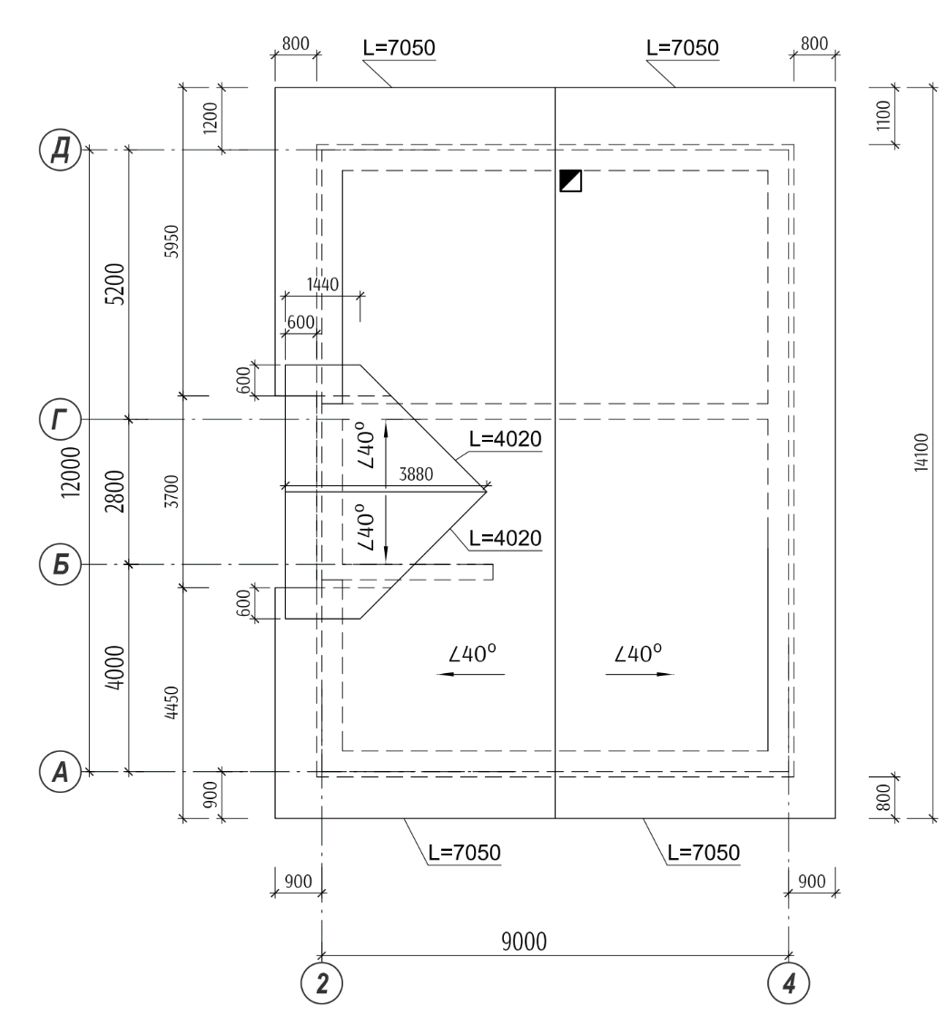

ЯД Опубліковано: 7 січня 2025 Поділитись Опубліковано: 7 січня 2025 (змінено) И второй вопрос по трекерам Как оптимально - 2 стринга на 2 разных треккера, или на 1 треккер который двойной? Все панели на одном скате под одинаковым углом Змінено 7 січня 2025 користувачем ЯД Посилання на коментар Поділитися на інших сайтах More sharing options...
ЯД Опубліковано: 7 січня 2025 Поділитись Опубліковано: 7 січня 2025 (змінено) 20 хвилин тому, ЯД сказав: тобто получается так по Voc получаем 800/(52.36*(1+0.0025*50С)) = 13.58 = 13 панелей при т = -25С и по макс мощности 650/(43.71*(1+0.0025*50С)) = 13.21 = 13 панелей по макс мошности при т = -25С А при т= +25С напряжение стринга 52.36*13 = 680,68В по Voc 43.71*13 = 568,23В по Vmp тоесть можно по 13 панелей на стринг Правильно? ошибко тем коэф. для Vmp 0,29% тогда по макс мощности 650/(43.71*(1+0.0029*50С)) = 12,99 = 12? панелей по макс мошности при т = -25С И выбирать по ниаменьшему, 12? Змінено 7 січня 2025 користувачем ЯД Посилання на коментар Поділитися на інших сайтах More sharing options...
Vikctor Опубліковано: 7 січня 2025 Поділитись Опубліковано: 7 січня 2025 17 минут назад, ЯД сказал: И второй вопрос по трекерам Как оптимально - 2 стринга на 2 разных треккера, или на 1 треккер который двойной? Все панели на одном скате под одинаковым углом Я спочатку зробив на різні, а через пару місяців підключив до одного. Генерація взимку помітно збільшилася. Для чистоти експерименту ще потрібно влітку порівняти. Але в моєму випадку йдеться про сильну недовантаженість полів для характеристик мппт інвертору, бо більше 8 панелей нормально на скати не влізло. 1 Посилання на коментар Поділитися на інших сайтах More sharing options...
volomoto Опубліковано: 7 січня 2025 Поділитись Опубліковано: 7 січня 2025 15 хвилин тому, ЯД сказав: тоесть можно по 13 панелей на стринг Правильно? Так, і навіть 14 панелей би взлізло, бо в нашому кліматі практично нереально, щоб температура кристалів була -25 і при цьому була максимальна освітленість. Але вра***те те, що у вашому інверторі трекери мають максимальну потужність, зокрема PV1 – 12кВт, PV2 – 6 кВт, тому якщо підключите такий стрінг із 13 панелей до PV2, то більше 6 кВт ви з нього ніколи не отримаєте. Це часткова відповідь на ваше труге питання: 18 хвилин тому, ЯД сказав: Как оптимально - 2 стринга на 2 разных треккера, или на 1 треккер который двойной? На різні краще, але на PV2 більше 12 панелей не дуже з сенс ставити. 3 Посилання на коментар Поділитися на інших сайтах More sharing options...
ЯД Опубліковано: 7 січня 2025 Поділитись Опубліковано: 7 січня 2025 (змінено) 10 хвилин тому, Vikctor сказав: Я спочатку зробив на різні, а через пару місяців підключив до одного. Генерація взимку помітно збільшилася. Для чистоти експерименту ще потрібно влітку порівняти. Але в моєму випадку йдеться про сильну недовантаженість полів для характеристик мппт інвертору, бо більше 8 панелей нормально на скати не влізло. а я смотрю у меня вопрос отваливается сам собой. На одну часть ската 12 -13 не получится походу (там де кукушка - на тот скат все) наверное будет 12 + 9 Змінено 7 січня 2025 користувачем ЯД Посилання на коментар Поділитися на інших сайтах More sharing options...
anabioz Опубліковано: 7 січня 2025 Поділитись Опубліковано: 7 січня 2025 (змінено) 1 година тому, ЯД сказав: Вот тут тоже вопрос. 650 - это типа верхняя граница оптимальная и по ней считать, или считать по 800 - максимум возможное до волшебного дыма? Перепрошую, у мене 1Ф дея на 12кВт, там максимально 500В, то я підбирав собі по максимуму - отримав 9 панелей на 500В+/-. В вашому випадку, якщо стає 9+12, то взагалі би не парився на рахунок кількості, ставте по максимуму, зайве не буде. Змінено 7 січня 2025 користувачем anabioz 1 Посилання на коментар Поділитися на інших сайтах More sharing options...

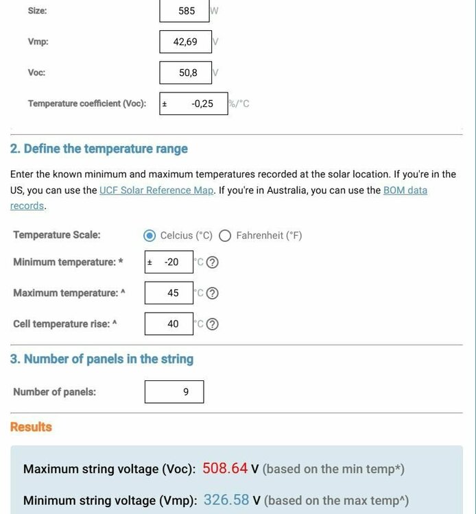

Dmode Опубліковано: 7 січня 2025 Поділитись Опубліковано: 7 січня 2025 (змінено) 7 годин тому, ЯД сказав: правильные подсчеты? Ось тут можете порахувати для потрібної температури. Як не знайдете в списку свої панелі, то там є опція введення параметрів панелей вручну. Змінено 7 січня 2025 користувачем Dmode 5 1 Посилання на коментар Поділитися на інших сайтах More sharing options...
anabioz Опубліковано: 7 січня 2025 Поділитись Опубліковано: 7 січня 2025 48 хвилин тому, Dmode сказав: Ось тут можете порахувати для потрібної температури. Як не знайдете в списку свої панелі, то там є опція введення параметрів панелей вручну. Вручну вона беруть STC, як я зрозумів? Посилання на коментар Поділитися на інших сайтах More sharing options...
anabioz Опубліковано: 7 січня 2025 Поділитись Опубліковано: 7 січня 2025 (змінено) 56 хвилин тому, Dmode сказав: Ось тут можете порахувати для потрібної температури. Як не знайдете в списку свої панелі, то там є опція введення параметрів панелей вручну. Для Deye 12K-SG02LP1-EU-AM3 (однофазна) у мене такі 27 (3*9штук) панелі: P.S. Кому треба, свистіть в лічку, дам контакт. Круті панелькі. Змінено 7 січня 2025 користувачем anabioz Посилання на коментар Поділитися на інших сайтах More sharing options...

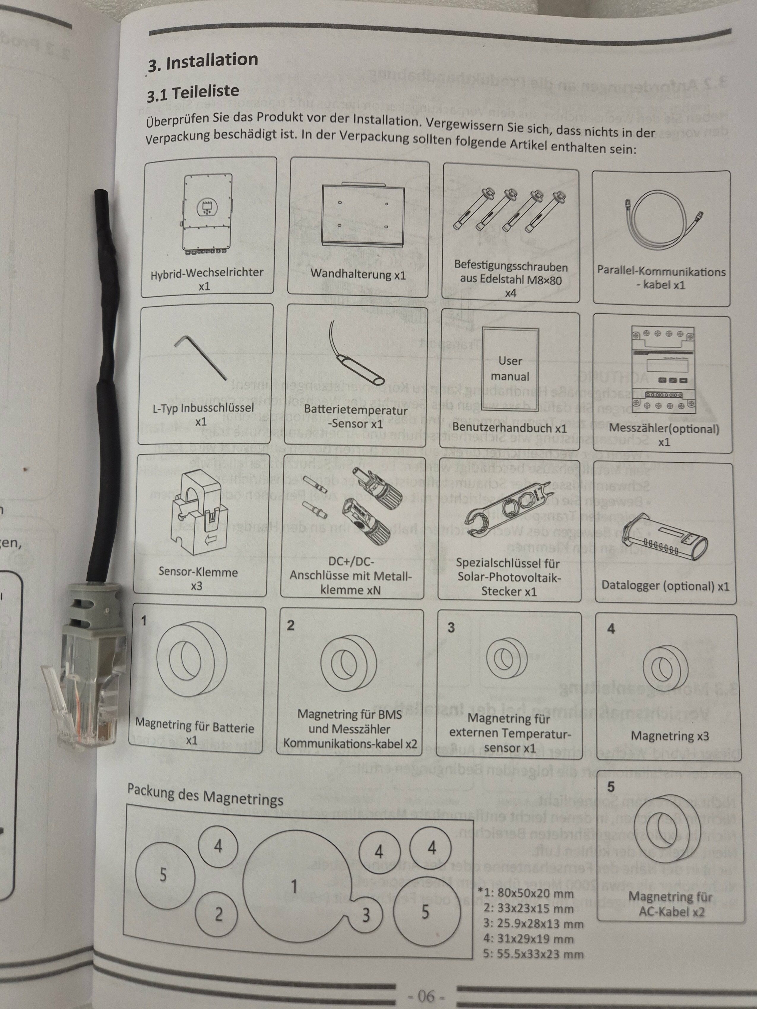

oleg5773 Опубліковано: 9 січня 2025 Поділитись Опубліковано: 9 січня 2025 Deye 12кВт 3 фази. Може хтось знає що це? В інструкції для генератора не описано. Посилання на коментар Поділитися на інших сайтах More sharing options...
razzil Опубліковано: 9 січня 2025 Поділитись Опубліковано: 9 січня 2025 54 хвилини тому, oleg5773 сказав: Deye 12кВт 3 фази. Може хтось знає що це? В інструкції для генератора не описано. Це для Німеччини, щоб синхронізувати інвертор з лічильником. Нам не потрібне. Поки. Посилання на коментар Поділитися на інших сайтах More sharing options...
Dmode Опубліковано: 9 січня 2025 Поділитись Опубліковано: 9 січня 2025 1 година тому, razzil сказав: Це для Німеччини, щоб синхронізувати інвертор з лічильником. Що дає така синхронізація? Посилання на коментар Поділитися на інших сайтах More sharing options...
razzil Опубліковано: 9 січня 2025 Поділитись Опубліковано: 9 січня 2025 Тільки що, Dmode сказав: Що дає така синхронізація? Та я ж не німець)) Думаю приблизно те, чому у нас РН перед інверторами вимагають (інколи). Обмеження споживання/віддачі. Посилання на коментар Поділитися на інших сайтах More sharing options...
